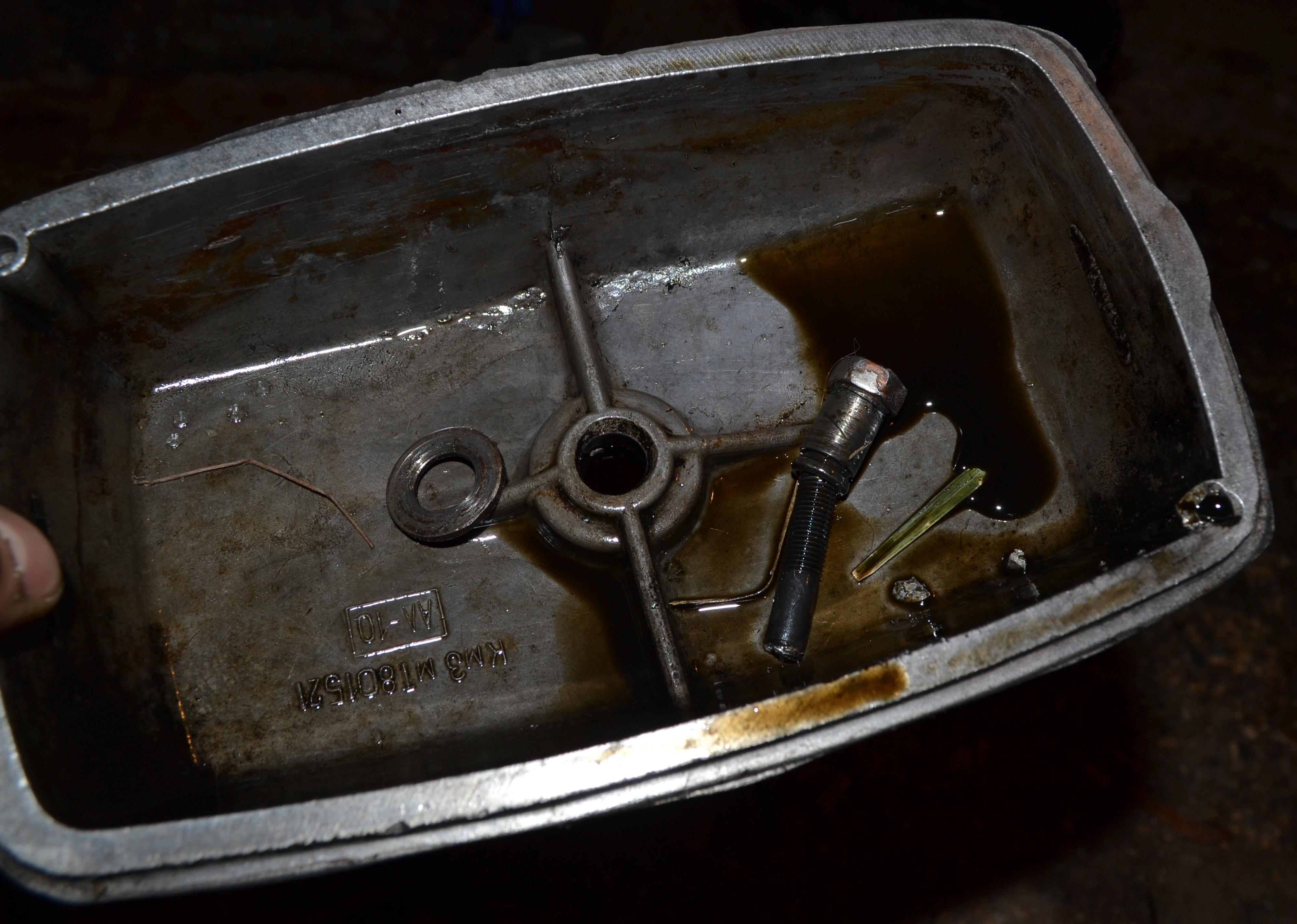

În apărarea rulmentului de presiune - ale cărui bile arătau încă bine -, carcasa acestuia a fost măcinată în halul ăla de ciupercă, piesa cea mai uzată din poze. Iar "presetupa" cu garnitură nu este din setul ăsta, cu toate că prezintă destulă uzură şi ea. Însă tijei împingătoare îi lipseşte un centimetru întreg, pe care nici sub formă de pilitură nu l-am mai găsit! Pozele mai mari aici (clic).
Image Image Image Image Image Image Image
Soluţia "postumă" a fost să încep prin anularea ciupercii, tijei şi a rulmentului de presiune existent. Am păstrat numai presetupa. Apoi am prelucrat un ax de imprimantă ca să intre în diametrul interior al unui rulment normal, pe bile, cotă interioară aprox. 8 mm şi exterioară aprox. 20 mm, parcă. La capătul celălalt al axului am făcut o prelucrare pătrată, ca axul să intre în placa de presiune. Exteriorul acestui rulment presează cu diametrul exterior pe presetupă. Cu proxima ocazie voi înlocui rulmentul (găsit şi ăla cu mult noroc prin atelier) cu unul de presiune sau măcar cu unul conic pe role. Dar deocamdată pare să ţină foarte bine. :)

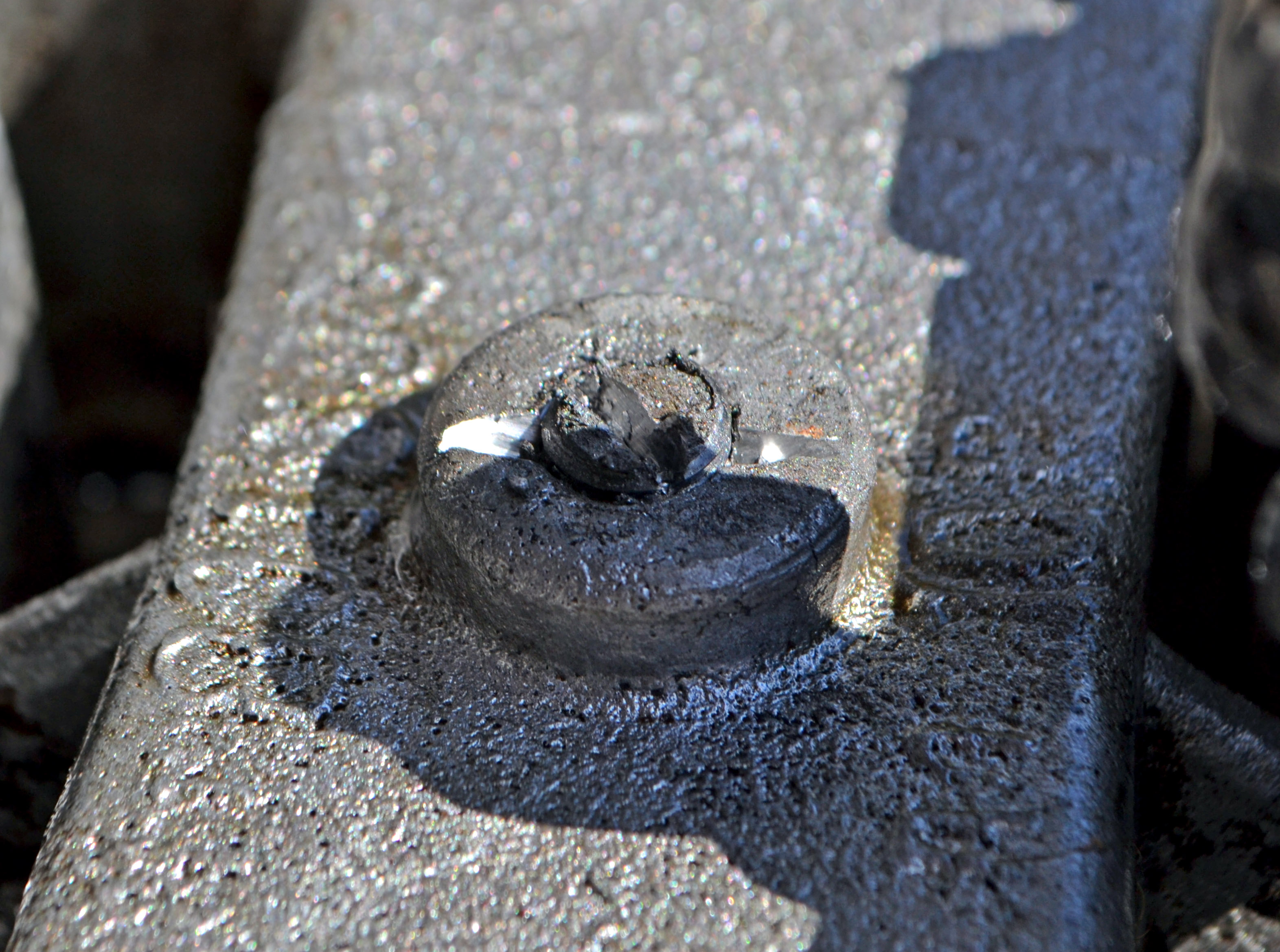

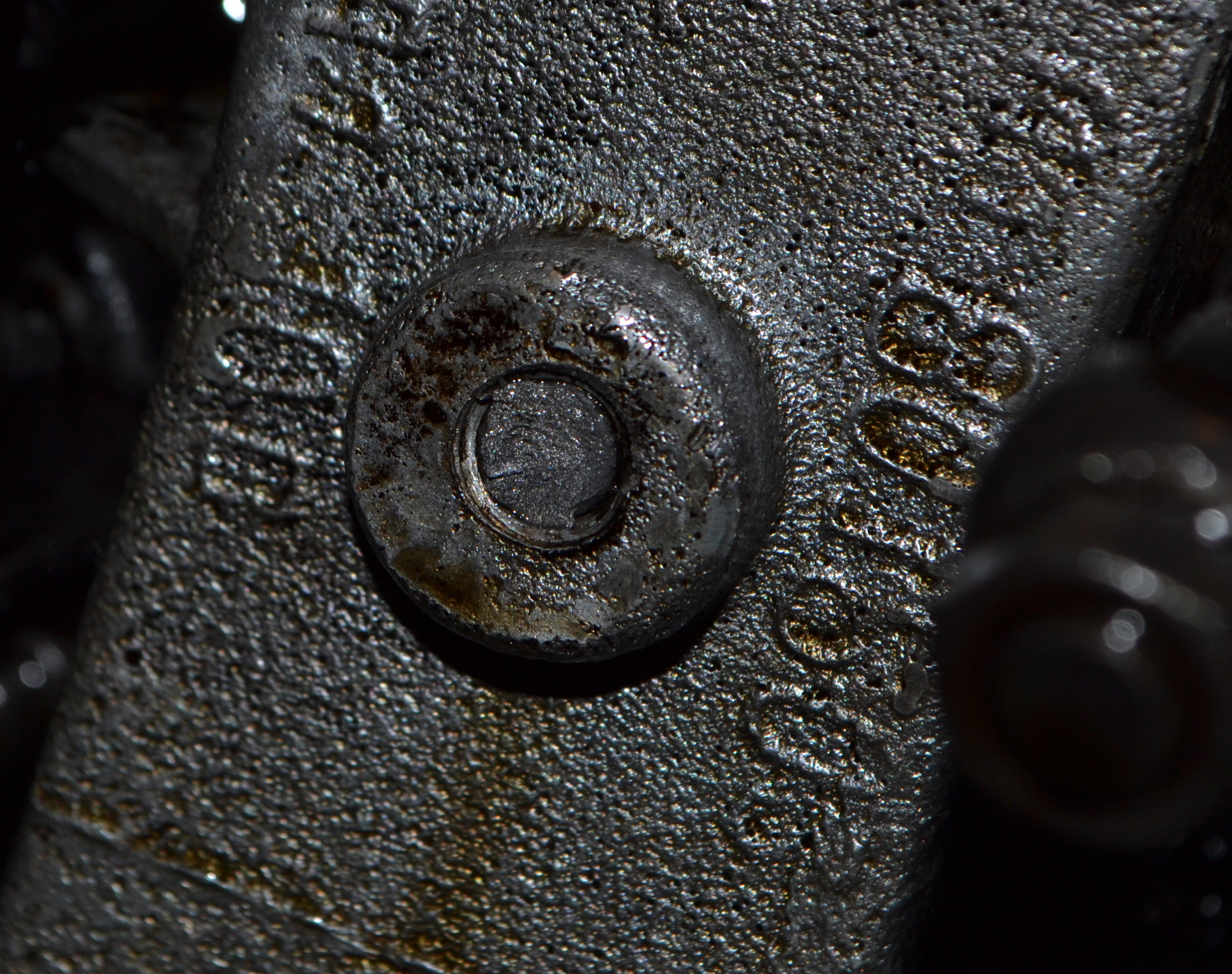

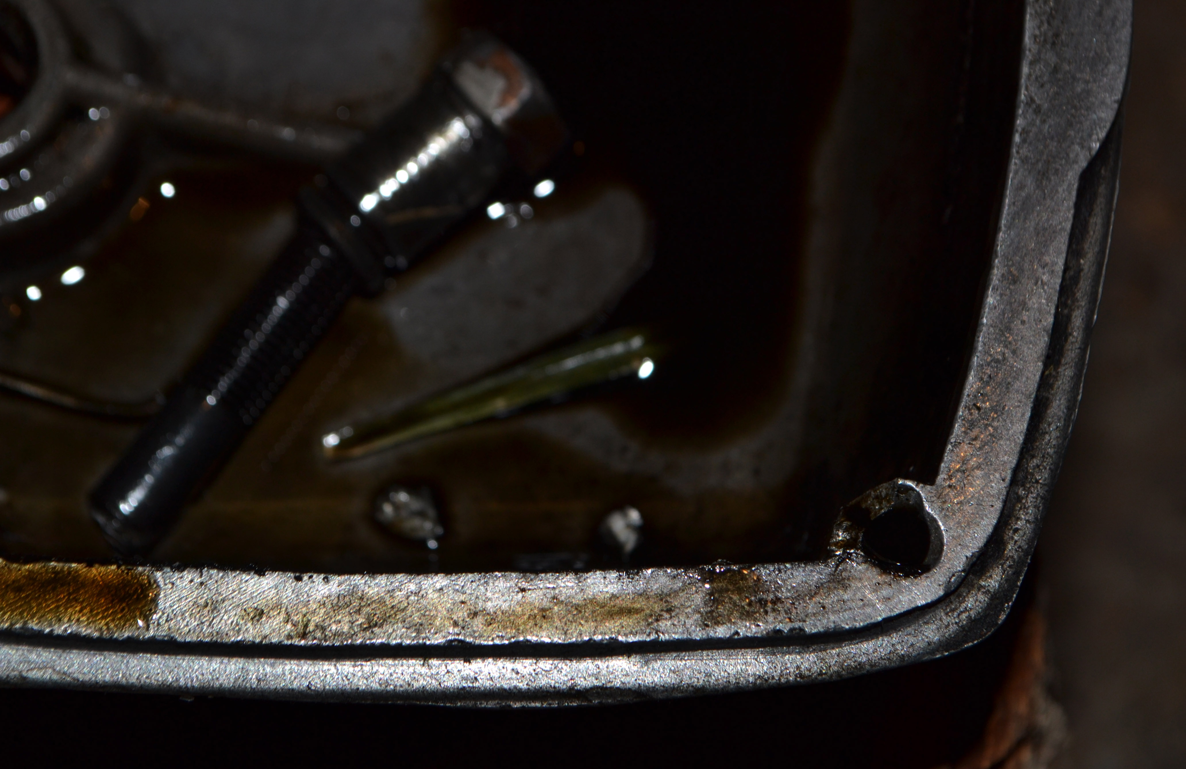

Graba şi oboseala strică treaba. După ce-am lucrat astăzi la Alioşa lui Ovidiu ca să-i refacem cablurile de ambreiaj şi frână (şi să le ungem împreună cu cele de acceleraţie), terminaserăm într-un final şi-am scos Uralul împins pe poartă. "Hai să-l însoţesc şi eu pân' la Peco", mi-am zis entuziasmat că în sfârşit aveam să ne mai plimbăm oleacă în două boxere, noaptea târziu. La Arkadi însă n-am mai fost atent şi, tot împingându-l amândoi hei-rupeşte ca să nu-l pornesc din curte şi să-mi scol vecinii, n-am mai fost atent şi am dat cu capacul chiulasei drepte în stâlpul porţii de la Comana.
Rezultatul este acel şurub central rupt. O să-ncerc să-l extrag mâine, situaţia-i jenantă şi nasoală. Însă toate ca toate, dar Arkadi ne-a adus vitejeşte pe-amândoi astăzi la mine la ţară într-o frumoasă şi interesantă zi de septembrie, pe jumătate înnorată, cât să fie deasupra capetelor noastre un plafon de nori extraordinar de variat. :)

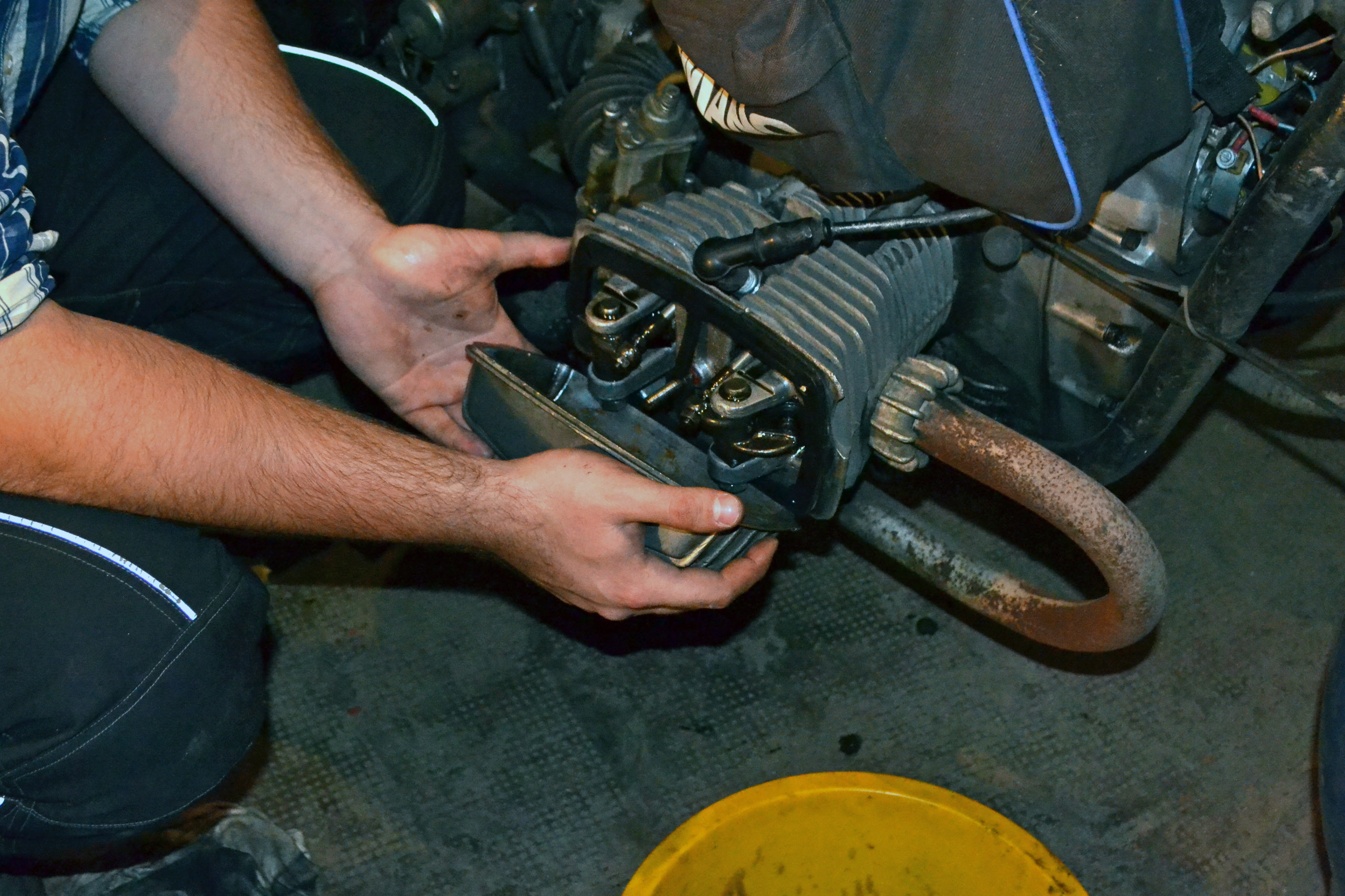

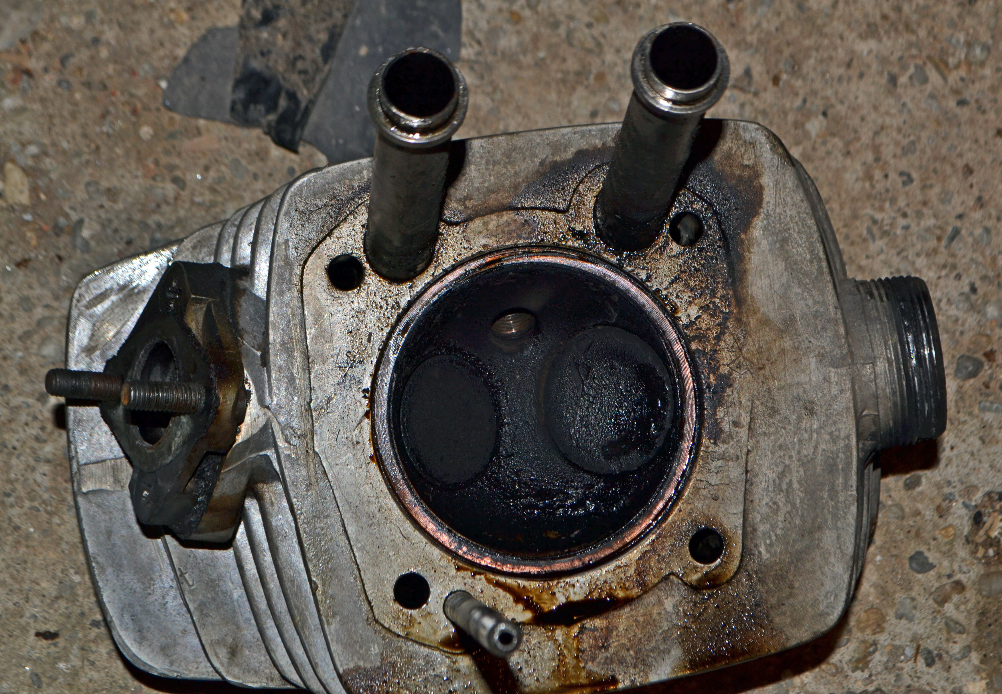

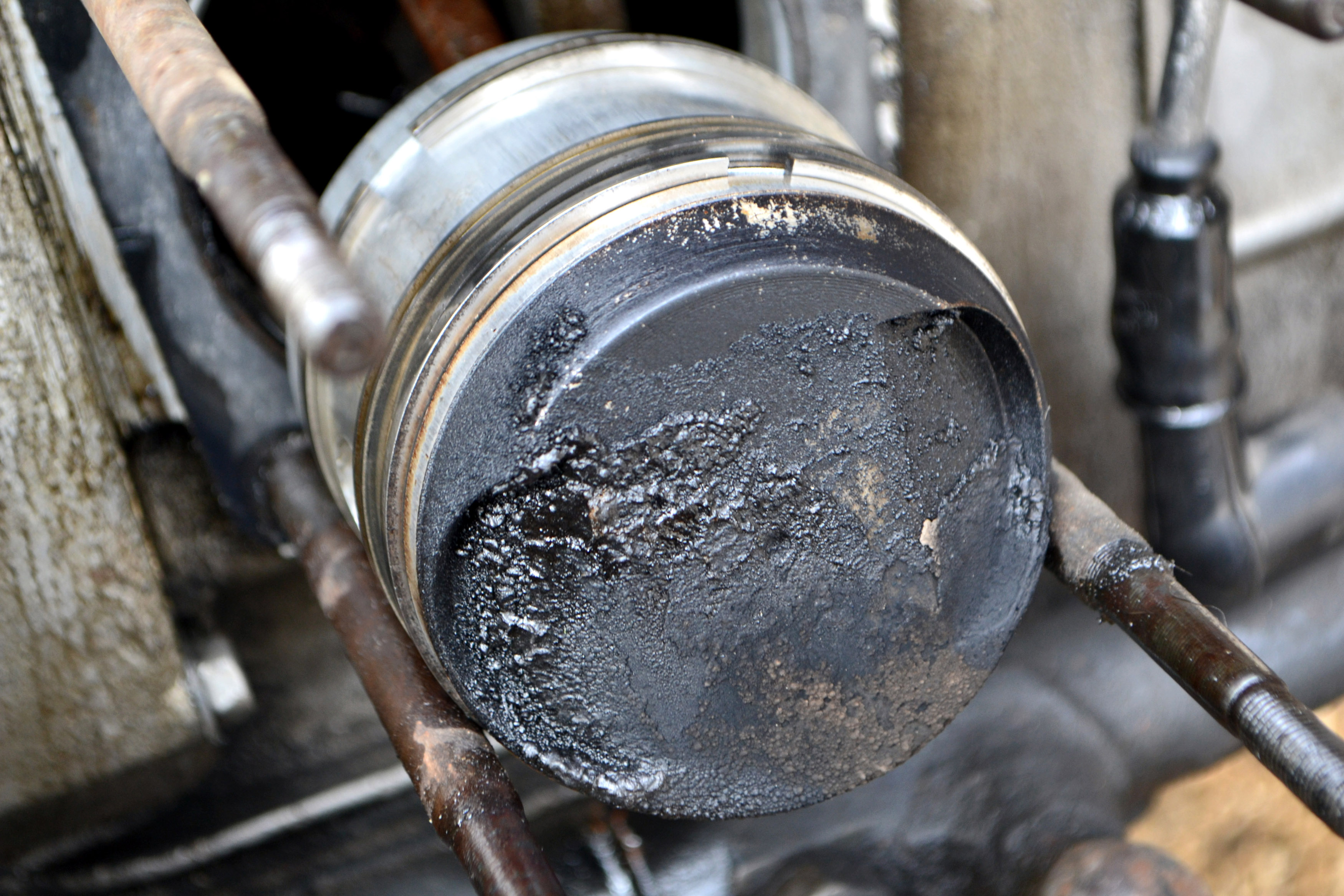

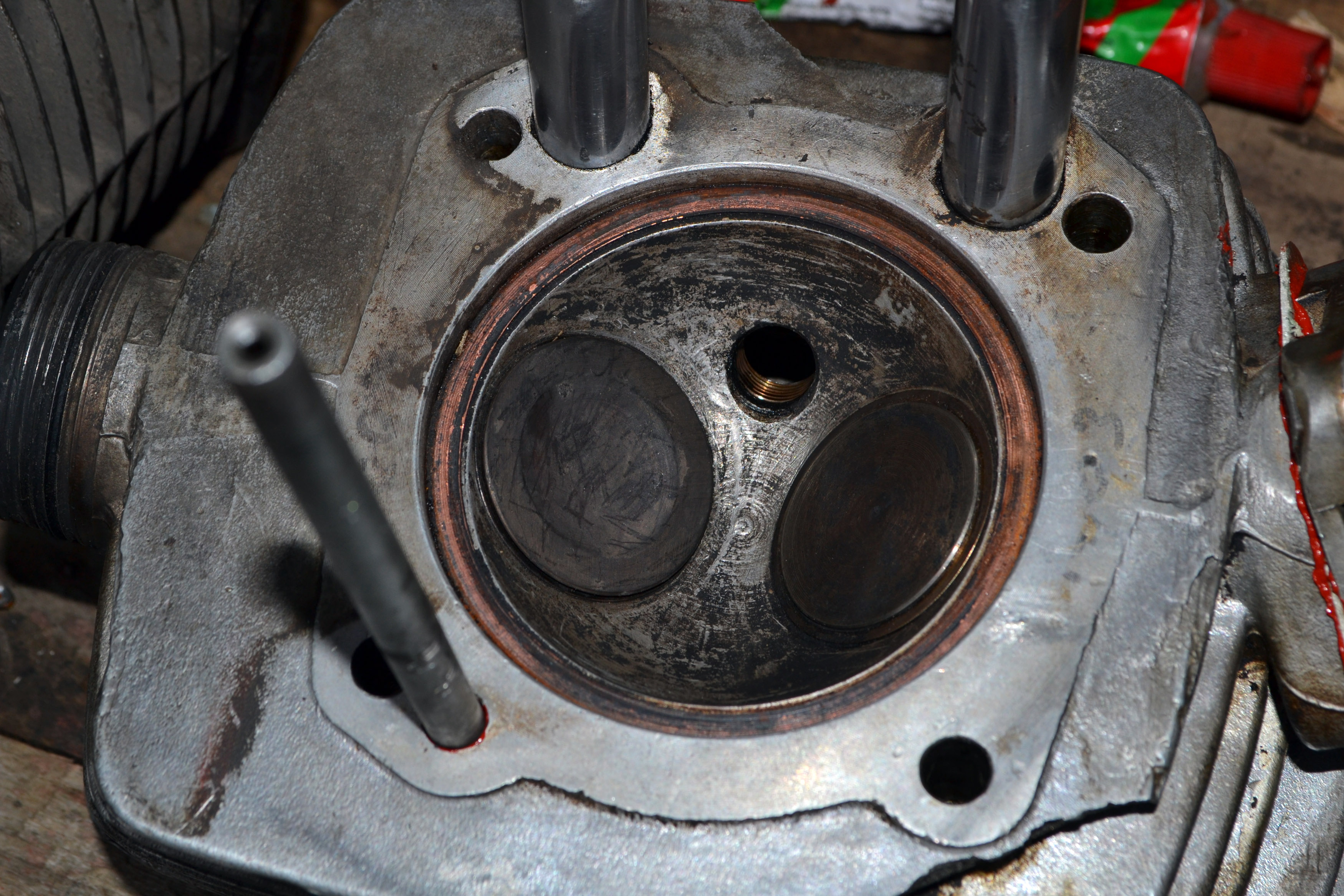

Ce bucuros sunt c-am dat azi-noapte cu Arkadi-n stâlp! Abia aşa - de nevoie - am desfăcut chiulasa de pe motor şi am găsit şobolănia de pe lume pe-acolo. Dar să le luăm pe rând: prima urgenţă a fost să extragem prezonul rupt din chiulasă. Freza electrică pe care-am cumpărat-o în urmă cu mai bine de trei ani din Viena şi-a scos pârleala în mare stil fiindcă am avut nevoie să tai un şliţ delicat în prezon. Am montat un disc de tăiere pe freză şi am executat numaidecât o frumuseţe de şanţ, numa' bun pentru şurubelniţa de impact. Pistolul de căldură a fost cel de-a doua sculă sfântă din ecuaţie; am încălzit chiulasa în zona prezonului, iar sfântul principal (alias şurubelniţa de impact) şi-a putut face astfel treaba fără niciun fel de greţuri!
Taică-meu s-a apucat imediat dup-asta să croiască un prezon nou ca să-l înlocuim pe cel defunct. Eu - după ce m-am holbat ca tâmpu' o vreme - am purces la curăţat carpaţii din calamină pe care i-am găsit depuşi pe coroana pistonului şi peste tot prin camera de ardere:
Asta era pe partea dreaptă. Mă oftic că n-am făcut o poză camerei de ardere înainte să o curăţ, dar cu ocazia asta am remarcat că pe partea asta scăpam compresie! Cu toate că poza făcută chiulasei este mai puţin explicită, pe aripioara de răcire a cilindrului se vede clar (pe toată partea din dreapta) compresia scăpată din camera de ardere:

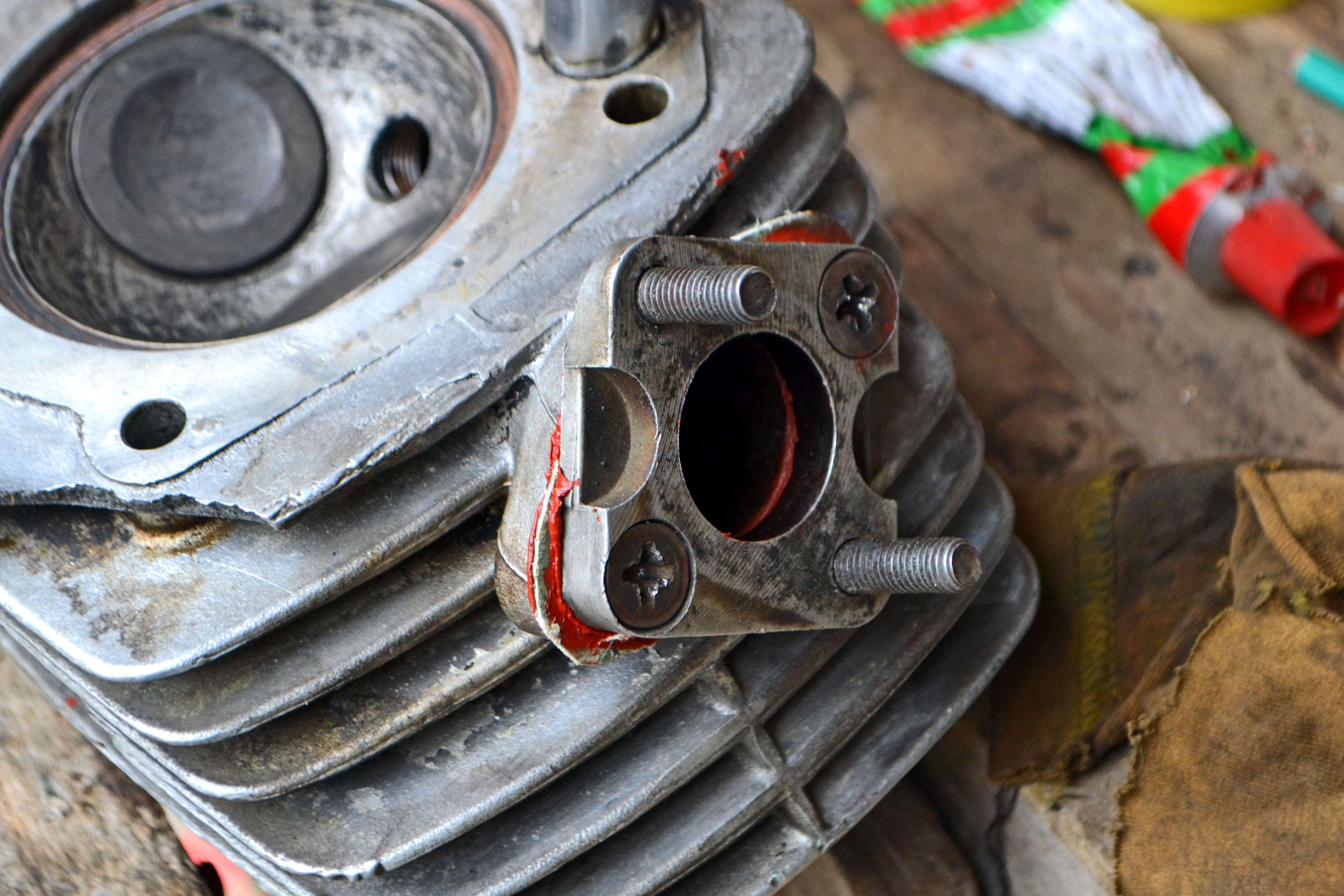

Drobule, grozave idei mi-ai dat! Văd că postaşi pe topicul cu carburatoare şi câteva poze cu freza făcută din cilindru, deşteaptă treabă! Aşadar mulţam, dacă mi-oi lua vreodată curaj voi pune în aplicare soluţia. Ce-i drept, n-am ţinut în mână piston sau cămaşă de Dacie până acum. Pistoanele şi cilindrii Break-ului meu au rămas în motorul maşinii până acum :P (ba chiar îşi fac treaba cu brio!), aşa că va trebui să canibalizez automobilul altcuiva pentru asemenea SDV!
Totuşi, se pare că am nimerit montajul pe motocicletă nesperat de bine: nu mai curge pic de ulei din motor! Îţi dai seama ce înspăimântat am fost când am constatat treaba asta, m-am apucat imediat să desfiletez joja ca să văd dacă mai am ceva oloi în carter. Spre bucuria mea, aveam :P:
[attachment=0]DSCF8492.jpg[/attachment]
Aşa că deocamdată am scăpat cu frezarea chiulasei în locurile unde vin şaibele (ar fi fost altă tevatură şi văd că vine anotimpul în care-ţi îngheaţă ghearele pe scule), rămâne de văzut dacă voi avea sau nu probleme pe viitor.
Altminteri cred că am mai identificat nişte furturi de curent pe la fişa / pipa de pe partea stângă, responsabile zic eu pentru o bună parte din bâlbele ocazionale ale motorului. Mai ales atăzi, pe potopul ăsta care nu mai conteneşte de trei zile-ncoace, la semafoare mă aplecam să ating cu degetul zona dintre fişa şi pipa stângă - mă curenta prin mănuşă. O să caut să izolez locul mai bine. Ca fişe folosesc cablu cu izolator gros, având miez liţat din cupru. Are rezistenţă infimă la curentul electric, spre deosebire de cele cu grafit pe care le întâlnesc pe piaţa auto. Cât despre pipe, folosesc ceva piese vechi fără rezistor într-însele. Nu prea mai am încredere în pipele pe care le găsesc prin târg, aşa-zisele NGK-uri noi, fapt pentru care m-am tot ferit de ele. Evident că nu ştiu cât de bună este soluţia aleasă de mine. Tu ce foloseşti pe post de pipe şi fişe?

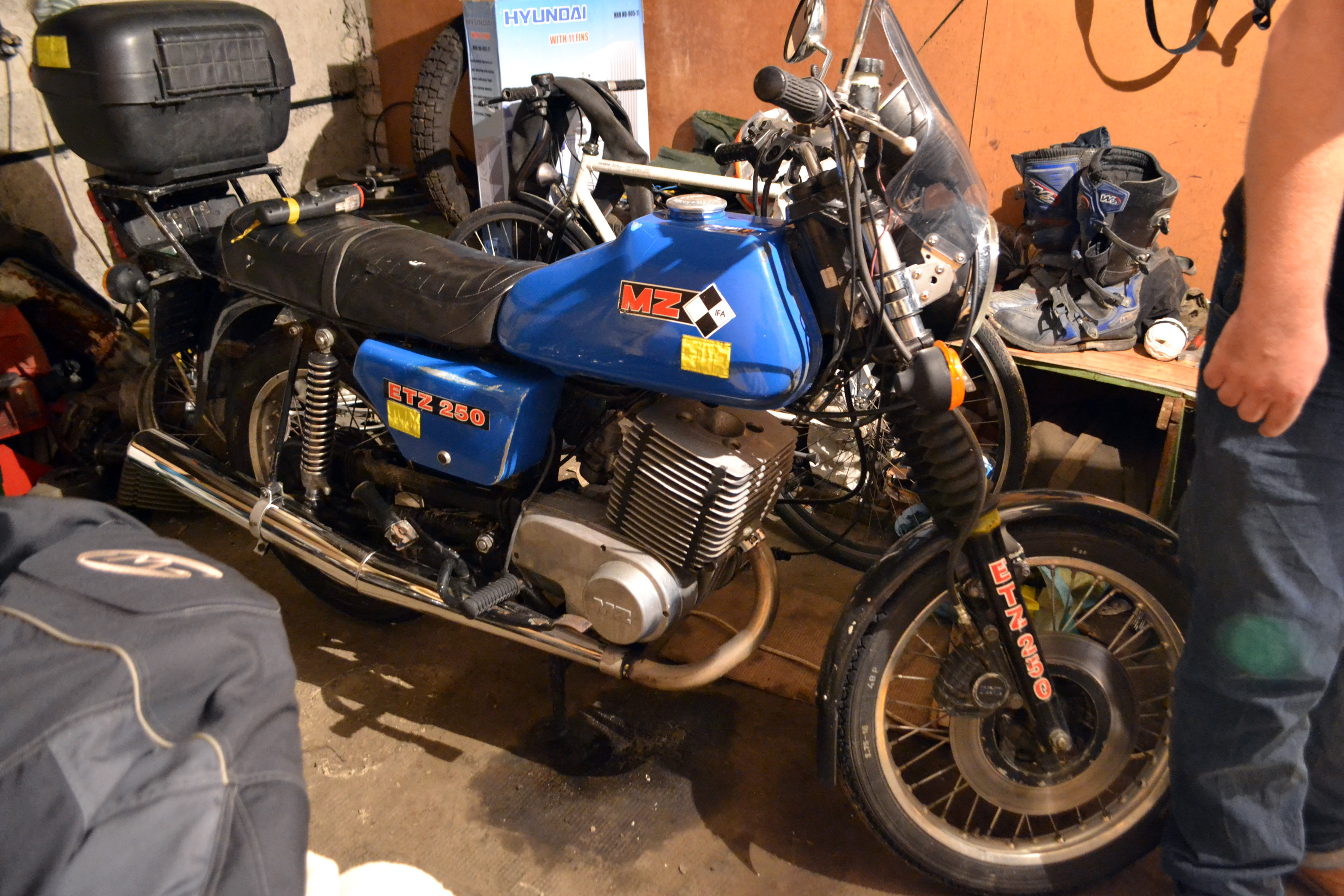

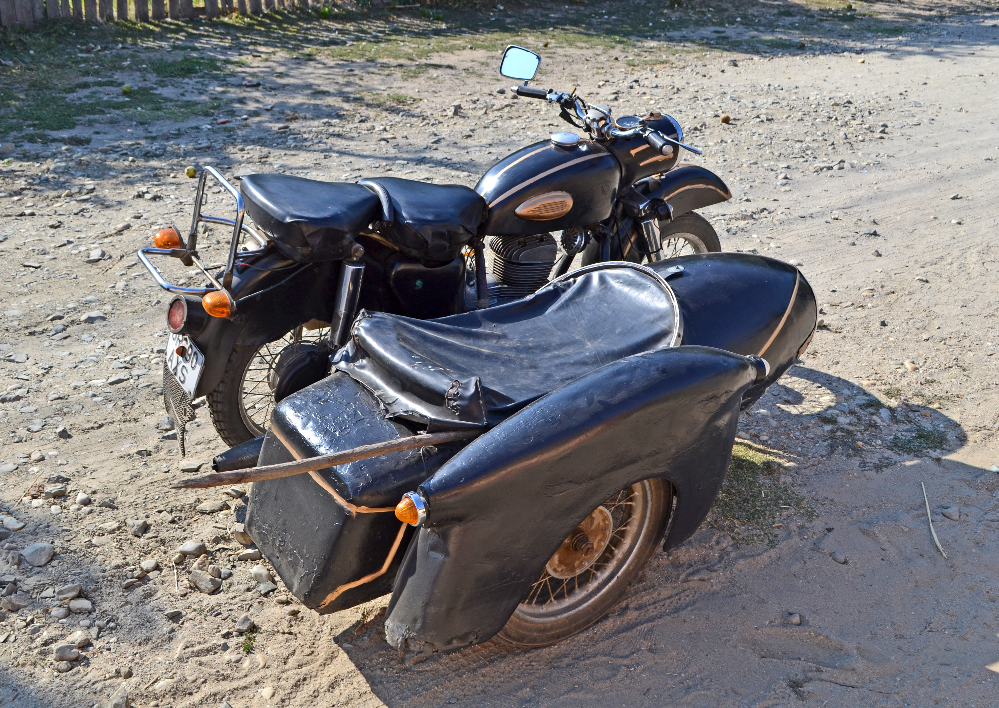

Iar pe 17 august - tot în drum spre Comana - m-am întâlnit în Grădiştea, Giurgiu cu un MZ ES 250 cu ataş Duna:
Pe nenea prorietarul (cămaşă mov, pozele 3 şi 4) îl ştiam de prin 2009, când m-am apucat să caut cu îndârjire soluţii pentru punerea pe picioare a dinamului de pe Zeta. Anul ăsta, în august, l-am întâlnit pentru a treia oară, respectiv a doua cu MZ cu tot. :)

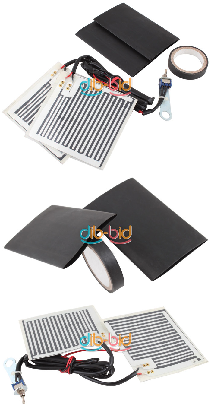

Să fie mai bine de-un an de când am cumpărat de pe eBay la preţ de nimic vreo trei perechi de manşoane încălzite:
Când în sfârşit le-am primit la poştă taman din China şi am desfăcut cutia în care erau ambalate, am fost cam descumpănit: ţineam în mână nişte firicele firave, agățate de niște folii caraghioase. Auzi tu, cică fire! Abia dacă puteau fi numite liţe, mai erau şi legate ruseşte ("ruseşte" ca idee, nicidecum ca robusteţe) cap la cap fără vreo urmă de cositor. Totul prins de un întrerupător parcă de veioză. În pachete mai erau câte două bucăţi de termoncontractant mari cât să acopere - odată strânse la căldură - fiecare câte-un manşon de ghidon. Şi parcă şi nişte bandă izolatoare sărăcuţă rău, pe care-am aruncat-o imediat. M-am mai însufleţit când am ajuns acasă şi le-am legat la o baterie de maşină (abia îmi furaseră Break-ul argintiu şi eram foarte prevăzător cu bateria Nejiglentei), au dat imediat să se-ncălzească.
Dar mi-am făcut curaj să le montez abia acum câteva zile: eram la ţară şi gândul că urma să plec obosit înspre Bucureşti pe-o noapte friguroasă şi cam înceţoşată m-a motivat multişor. Mi-am scos letconul cu toate cele necesare pentru lipituri electrice, am tras găleata cu fire lângă mine şi m-am apucat de treabă. Aşa-zisele manşoane încălzite sunt nişte simple folii imprimate cu un circuit conductor de electricitate, care opun îndeajuns de multă rezistenţă curentului electric încât să se încălzească nici prea-prea, nici foarte-foarte. Au autoadeziv pe-o parte ca să le poţi lipi mai uşor de manşoanele existente. Din punctul meu de vedere - nişte mici minuni ale tehnicii. :)
Fabricantul propune - cred - să scoţi de pe ghidon manşonul existent, să strângi termocontractantul pe ţeava goală, apoi să lipeşti folia asta peste el şi dup-aia să revii cu manşonul peste lucrătură. Mi s-a părut de la bun început şi mi se pare în continuare o tâmpenie ideea asta, mi-am zis că folia trebuie să fie cât mai aproape de mănuşă ca să facă treabă bună. Nu rezolv nimic dacă transfer căldura în ţeava ghidonului şi stau să încălzesc atâta grosime de manşon. Başca-mi încălzeşte manşonul pe dedesubt şi mă trezesc că-mi alunecă de pe ţeavă! În plus, riscam sigur să distrug foliile dacă forţam manşoanele peste ele. Eu m-am hotărât să lipesc foliile peste manşoane, termocontractantul urmând să vină peste ele, ca să le ţină acolo şi să le protejeze.
În primul rând am înlocuit firele originale cu altele mai groase. Destulă migăleală, lipirea noilor fire pe bornele metalice capsate în folii fără să topesc ceva a fost un balet delicat. Iniţial mi-au venit în cap o mie de idei ştiinţifico-fantastice în legătură cu trasul firelor în aşa fel încât să le protejez fizic. Mai ales firele foliei ce se-nvârte odată cu acceleraţia m-au pus pe gânduri. Am luat în calcul chiar şi trasul firelor prin ghidon ca să reduc pe cât posibil mişcarea lor. Până la urmă nu m-am complicat şi am ales varianta cea mai simplă cu fire oarecum flotante, strânse în locuri-cheie cu "şoricei", având grijă să nu fie sugrumate pe undeva.
Prevăzusem de multă vreme un asemenea "upgrade", aşa că-n carcasa farului mă aştepta ad-hoc un butonaş cu LED alimentat din contactul principal. M-am canonit olecuţă cu lipirea noilor conexiuni stând în picioare şi ţinând fludorul, sacâzul şi papucii pe-o scândură înfiptă între far şi bord, dar pân' la urmă am reuşit. Am croit loc firelor prin marginile înălţate ale manşoanelor din cauciuc cu ajutorul frezei electrice cumpărate din Viena acum trei ani jumate. I-am pus un disc de tăiere care-a intrat ca prin brânză în cauciul manşonului şi mi-a permis să lucrez precis şi repejor. Deh, frigul şi umezeala ce se lăsau iute peste sat nu-mi permiteau să mă lungesc la nesfârşit în noapte. Aşa că freza şi-a făcut iarăşi datoria cu brio. Scula asta şi-a scos pân' acum banii înzecit!
Am matisat noile fire cu aceeaşi bandă izolatoare din pânză impermeabilizată ca să facă parte din peisaj (şi ca să le prelungesc viaţa). La final am pus enormele fâşii de termocontractant negru peste manşoanele isprăvite şi le-am strâns cu un pistol de căldură. Toată treaba mi-a luat vreo două ore, eu lucrez încet. Mi-am făcut bagajele, am strâns sculele, am scos motocicleta pe poartă şi i-am dat bice către Bucureşti.
Băi, tovarăşi! Nu am crezut în vecii vecilor că foliile alea pot să fie atât de bune! Pân' am ieşit din sat peste podul în renovare de lângă mănăstire, palmele mele deja frigeau. Sunt nemaipomenite! Am mers tot drumul cu 50 km/h numai de dragul manşoanelor încălzite, aşa de relaxat ţineam ghidonul! Zâmbeam tâmp şi larg şi deja cred că pilotam periculos având în vedere că-n mintea mea se plimbau numai imagini cu baie caldă, iarnă sub pătură şi câte şi mai câte variaţiuni pe-aceeaşi temă! :D
Până acum pot spune cu mâna (încălzită bine) pe inimă că foliile astea de 10 - 15 lei perechea fac toţi banii! Să vedem cât or rezista. :) Nu mai țin minte câți amperi am măsurat că-mi consumă, dar ştiu că era chiar decent. Doar termocontractantul ăla nu a fost în stare să-şi facă treaba fiindcă nu se strânge suficient de tare peste manşoane. Cel de pe acceleraţie a-nceput a doua zi să se răsucească peste manşon, iar cel din stânga ieşea încet-încet fiindcă mă tot propteam în el. În seara asta am scos termocontractantul şi am dat peste folii o tură din aceeaşi bandă izolatoare din pânză. Poetescu o acuză însă de a fi prea lucioasă pentru aşa ceva, trebuie să strângi tare acceleraţia ca să nu-ţi alunece-n mănuşă. El a venit călare pe Arkadi de la Comana în seara asta (iar eu în urma lui cu Nejiglenta), aşa că proba-i proaspătă. Mai studiez problema. ^^

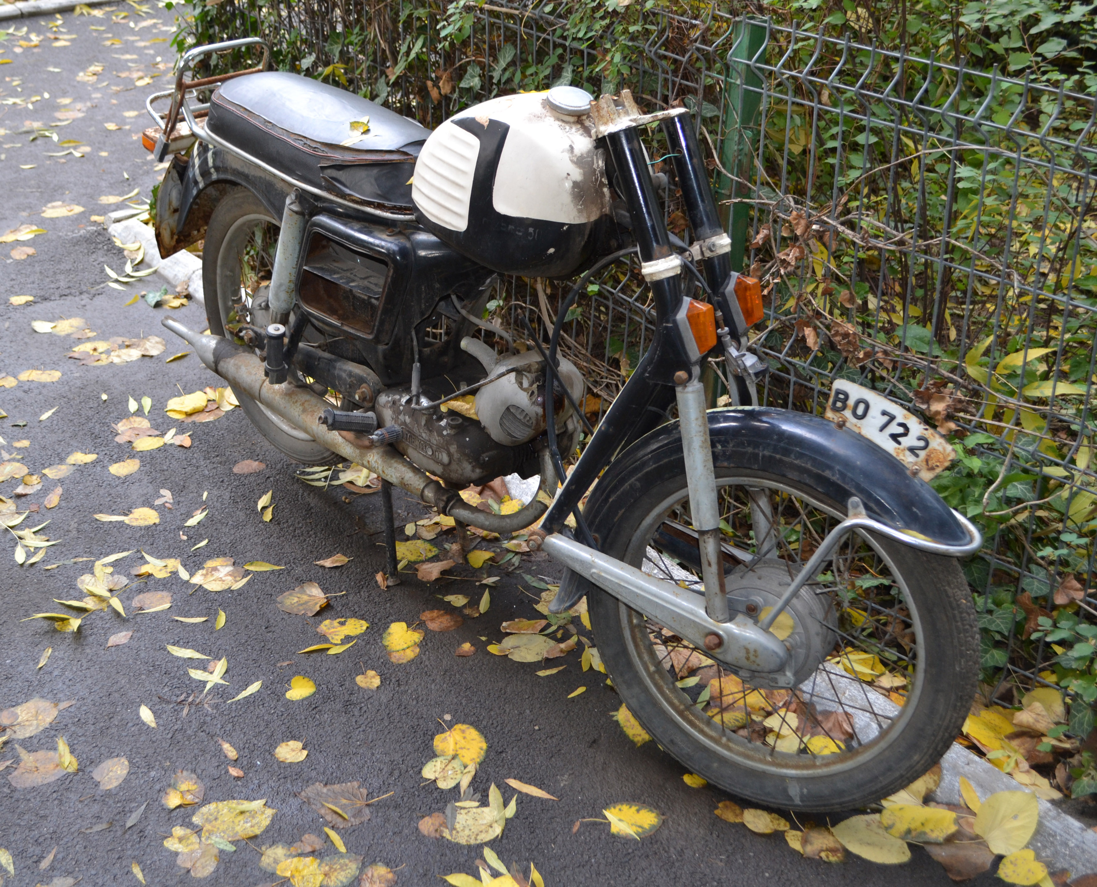

Interesanta mobra, stopul spate este original?
Re: Arkadi - Nipru MT-10.36
Din câte ştiu, este primul model de Mobra. Aripi mai rotunde şi mai ample, rezervor mai rotunjor, furcă leading link. Şi-ntr-adevăr, blocul ce integrează stopul şi semnalele este original:
[thumbnail]http://images04.olx.ro/ui/9/21/49/12901 ... 157959.jpg[/thumbnail] [thumbnail]http://www.motociclete-de-vanzare.ro/ad ... ae3421.jpg[/thumbnail] [thumbnail]http://www.automobileromanesti.ro/image ... a_50-2.jpg[/thumbnail] [thumbnail]http://www.veteran.ro/images/user/image/mobra_2.jpg[/thumbnail]
La fel de originale par să fie şi semnalele faţă, dar parcă-s din cu totul alt film! Mi se pare ciudat că modelele mai noi n-au mai avut semnalizări din fabrică. Cost-cutting? :P
