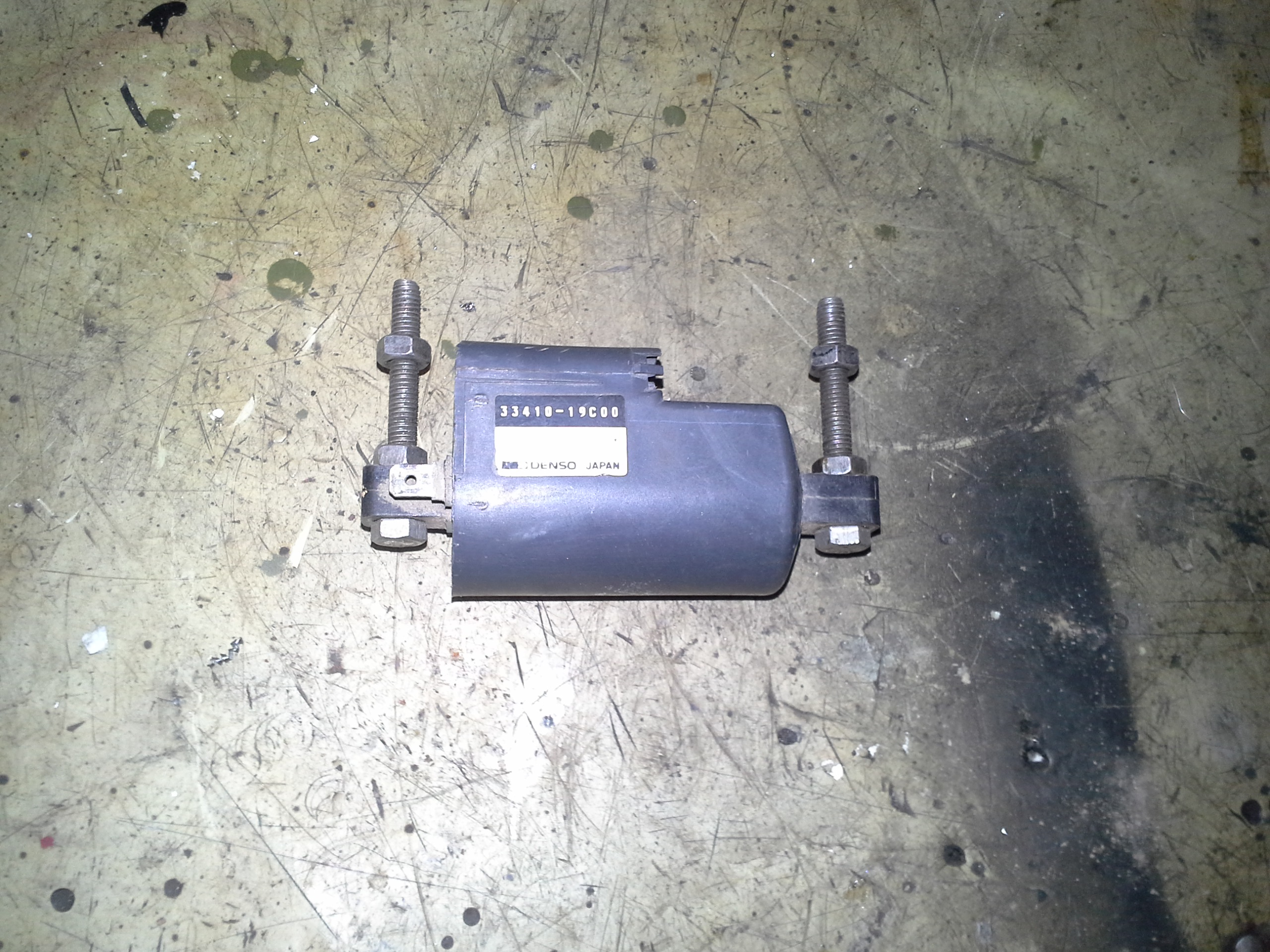

Din bobinele "originale", mie mi s-au prăpădit şi cele old-school înfăşurate cu pânză, şi din cele noi care vin cu kit-urile de aprindere electronică şi au cedat pânza în favoarea unui termocontractant negru. La fel de bune, adică deloc. Sau poate că au pretenţii mai mari în materie de ohmaje şi voltaje şi ce ştiu io, dar asta doar întăreşte concluzia că nu-s bune pentru mine. Ca dovadă că altele ştiu să meargă :), eu n-am mai avut probleme de când am montat bobina de Suzuki.

Eu n-am avut probleme cu pornirea pana in ziua care a cedat, de fiecare data a pornit "la sfert". Oricum, e clar ca sunt proaste ca nu am auzit pe nimeni sa le laude si multi si-au pus bobine externe "de Dacie". Momentan nu am timp dar intentionez ca pe viitor sa fac o aprindere electronica compacta, fiabila si sper relativ ieftina.

Iata motivul pentru care a cedat bobina la mine, firul a oxidat pana s-a rupt (si din cauza vibratiilor).
Re: Bobină japoneză pe Nipru
Ţi-a intrat umezeală.
Credeam că se cunoaşte faptul, dar văd că nu... cele vechi pe material textil "respiră" şi chiar dacă se face ceva umezeală de la ploaie (păţit personal), ceaţă (da!), sau alte cauze, dacă se usucă, va funcţiona în continuare. Cheia succesului e să nu fie forţată când e umedă.
Astea mai noi capsulate, nu prea mai respiră, de unde rezultatul care se vede.

Am pus bobina de inductie electronica de Suzuki si a pornit la prima carja. N-as putea sa spun ca ma astept sa mearga mai bine ca inainte pt simplul motiv ca mie mi-a mers foarte bine motorul pana in clipa in care a cedat bobina iar in cazul meu acest lucru s-a intamplat brusc si fara simptome. Important este faptul ca pe o bobina japoneza te poti baza iar pretul sh al acestui tip de bobina este acceptabil, pret bobina noua aftermarket cca 40-50$$$ iar bobina noua originala in jur de 90-100$$$.

Bobina mea a trecut printr-o ploaie. A stat motocicleta cu capacul de aprindere scos.
Şi deşi era uscată, s-a gândit să iasă la pensie...
...deşi făcea figuri de dinainte. Probabil a fost cumva supraîncălzită la ultima ispravă. Oricum dădea scânteie slabă şi ne-fixă.
Şi duminică dimineaţă, deşi polaritatea a fost cea corectă, a sfârâit, a vomitat lichid maro... şi a plecat la cele sfinte.
Măsurată, nici o şansă. Mortua est.
Şi numai asta nu suspectam. Suspectam bujiile, lulele, chiar aprinderea, nunai bobina nu.
S-a montat şi pe Uralul lui Virgil, cu necesitatea tăierii la jumătate a unei urechi. Merge impecabil. Cât o ţine...
