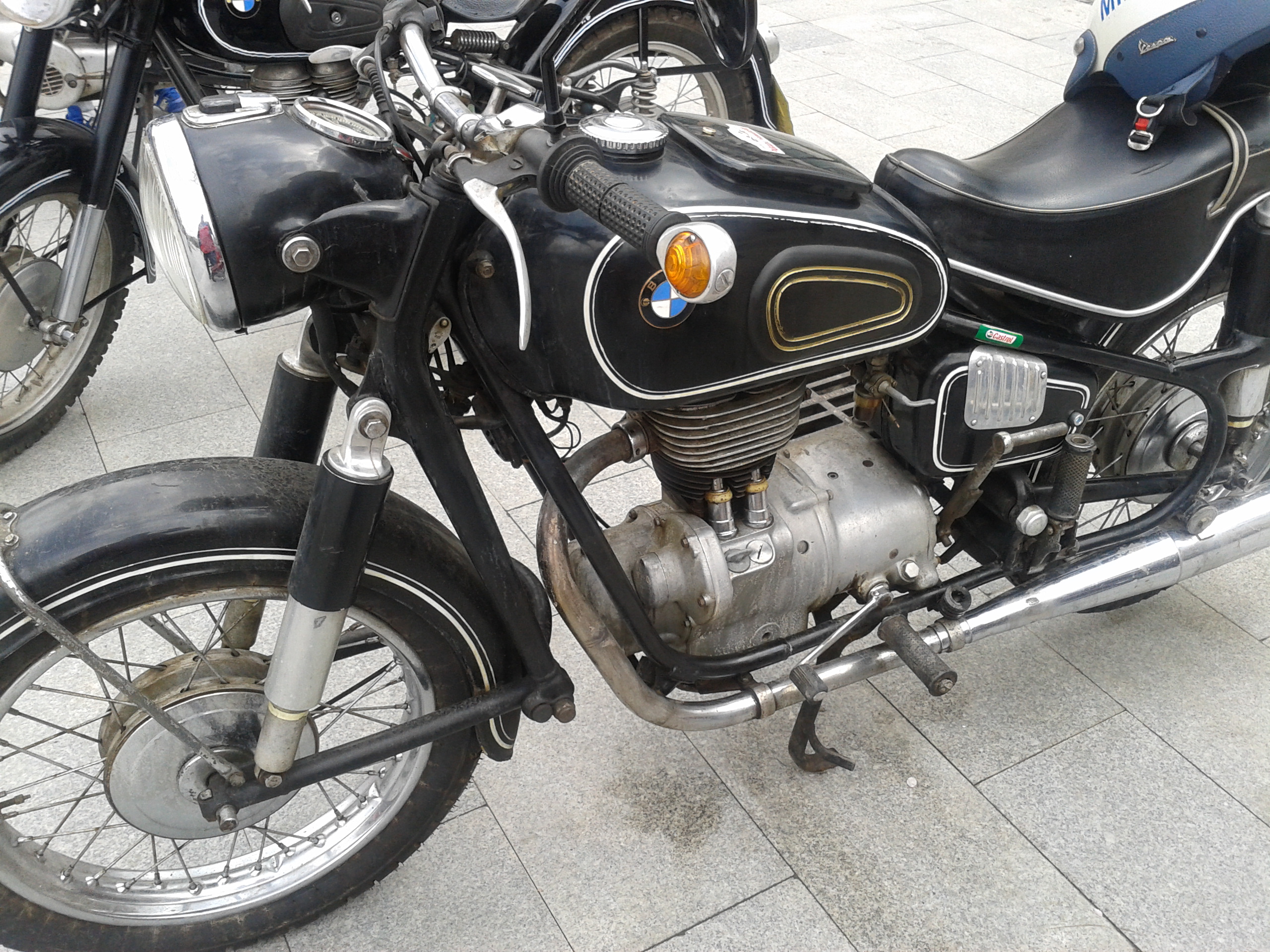

Noua "inima" este gata , ramane sa montez motorul pe cadru si probele de rigoare. Caut o toba complecta de CZ 175 model 450 in stare Ok sau ofer la schimb piese de jawa 125 ( piston , segmenti, ambelaj) . Cateva poze de la o intalnire de "taina".

Cateva poze de la retroparada din Petrosani. De data asta Mobra a venit ea calare si nu invers.
