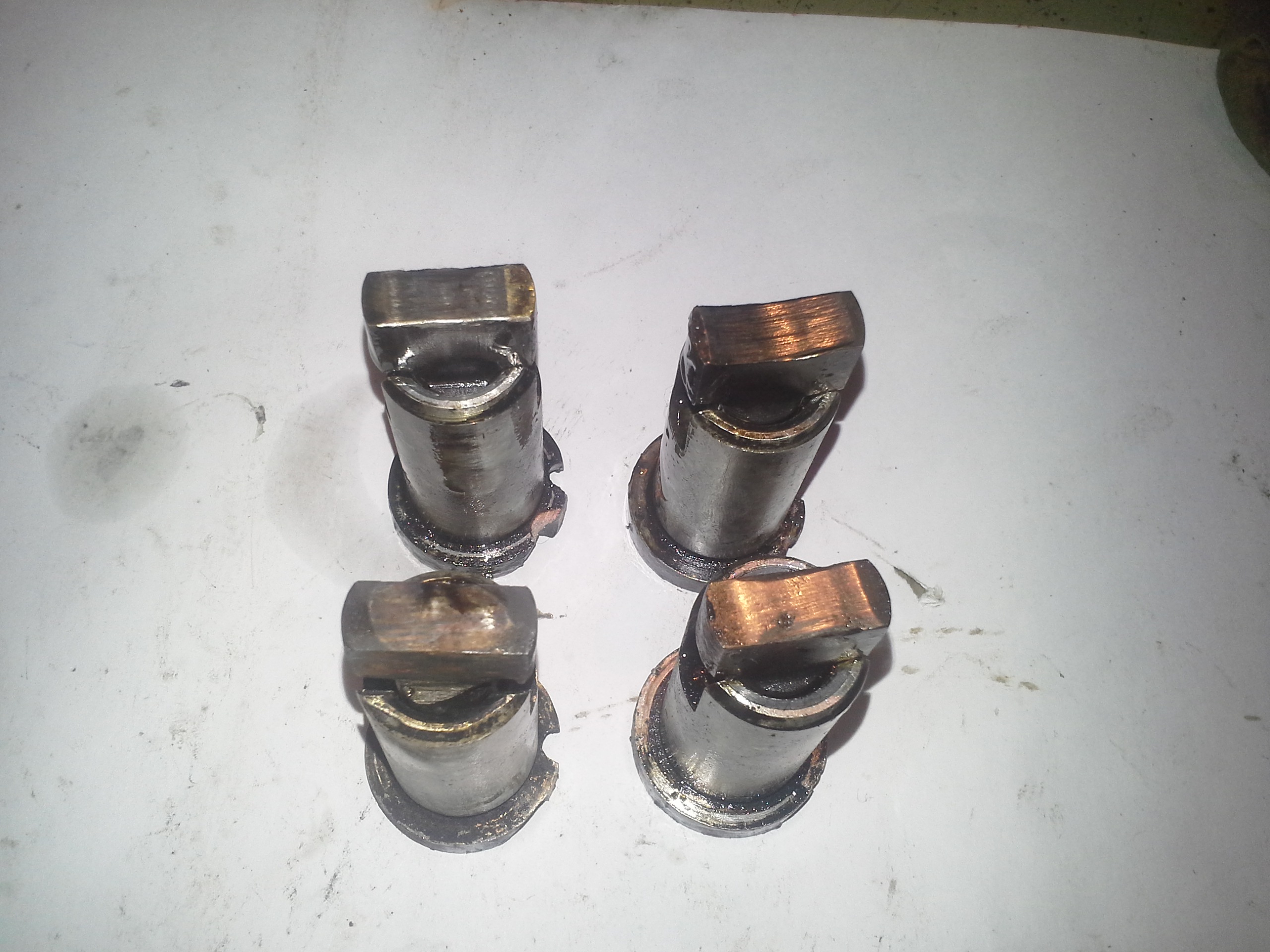

Astazi am continuat munca la motorul lui Gabi, m-am ocupat de distributie, volanta, dinam, palierul spate. Tachetii motorului erau foarte uzati asa ca a trebuit sa gasim altii in stare buna pe care sa-i putem rectifica.
Tacheti uzati:
Tachetii rectificati (altii):
Comparatie intre tachetii vechi si tachetii noi rectificati:
Axul cu came era in aceeasi situatie, nici nu ar fi avut cum sa fie bun avand in vedere in ce stare se aflau tachetii:
Asa ca a trebuit sa gasim alt ax cu came, o chestie plina de aventuri (ebay, produs comandat gresit de mine, samd) care pana la urma s-a rezolvat prin gasirea unui ax cu came foarte bun aici in Romania:

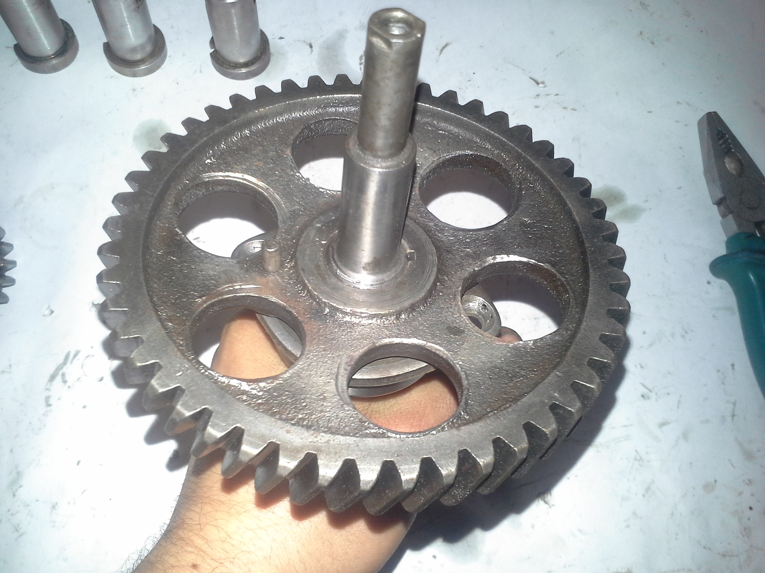

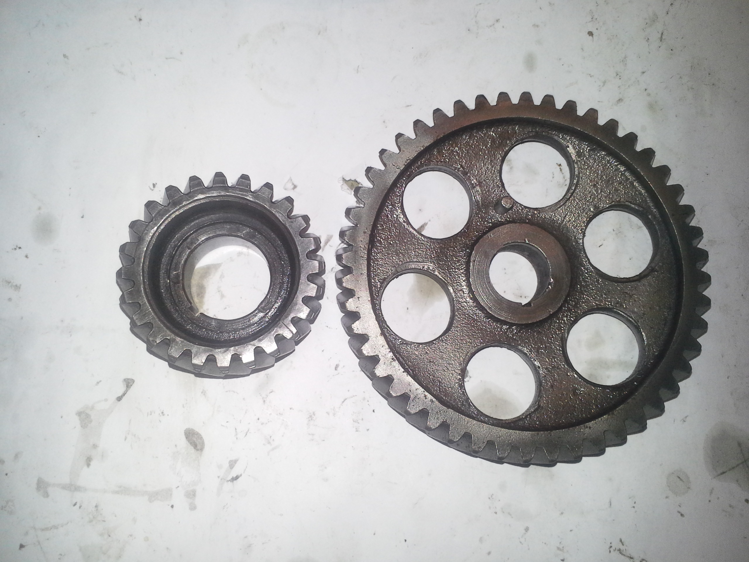

Pinioane distributie:
Piese distributie:

Asa ca am inceput montajul, presarea rulmentului SKF pe axul cu came:
Piesa de fixare a rulmentului in carter era uzata de chernere:
Asa ca am pus una in stare buna:
Montarea pinionului de la axul cu came s-a facut la cald, astfel are o strangere mai buna pe ax:

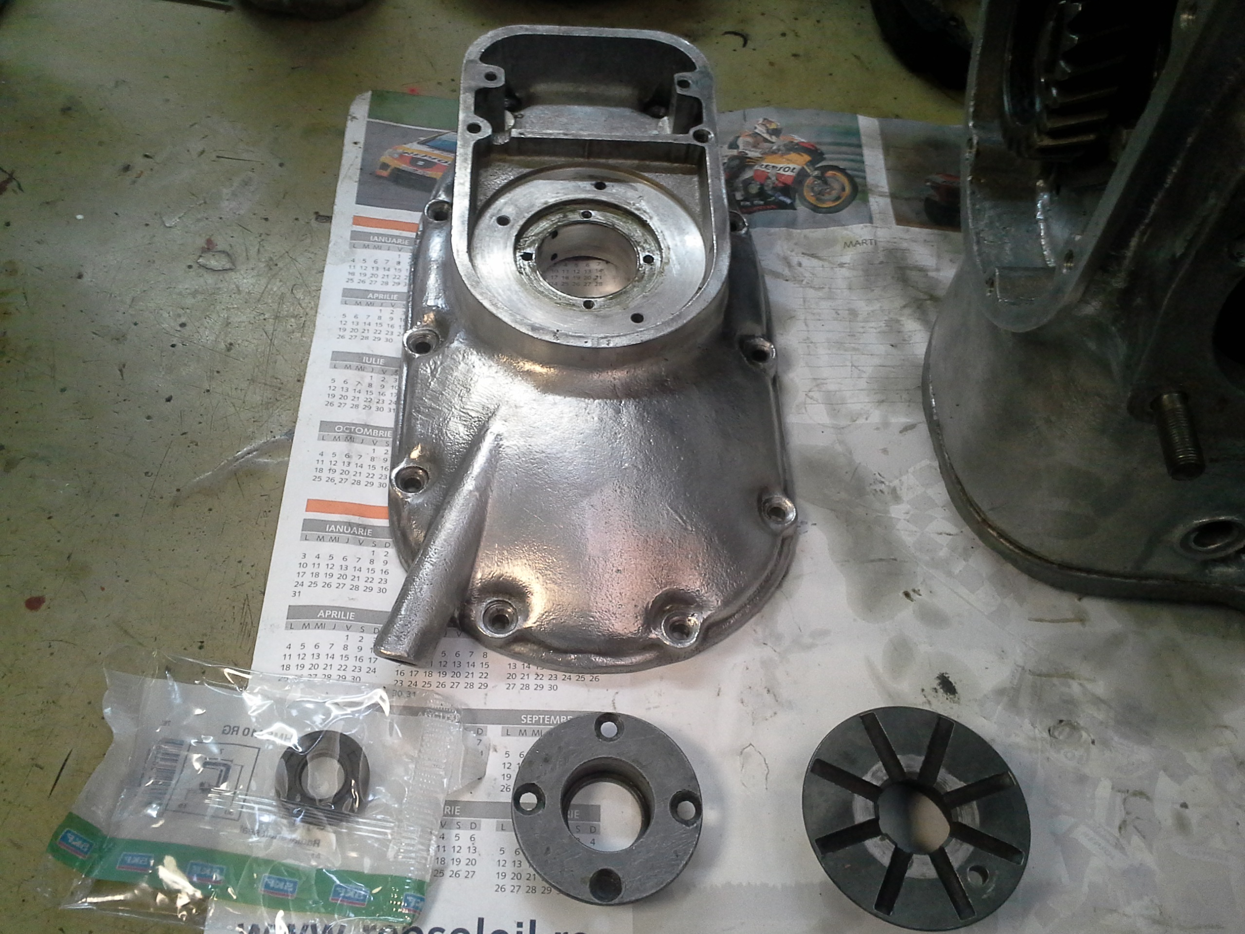

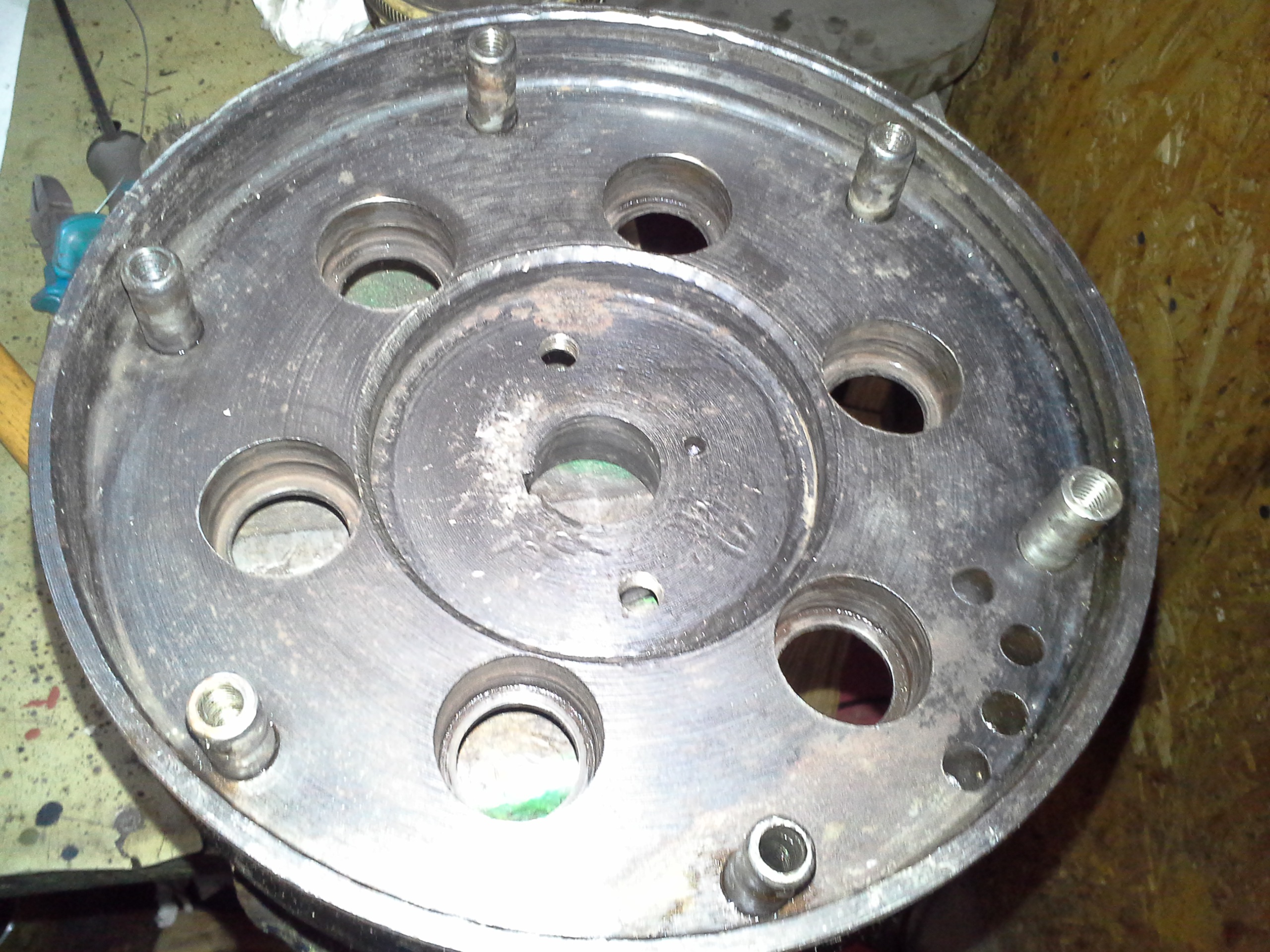

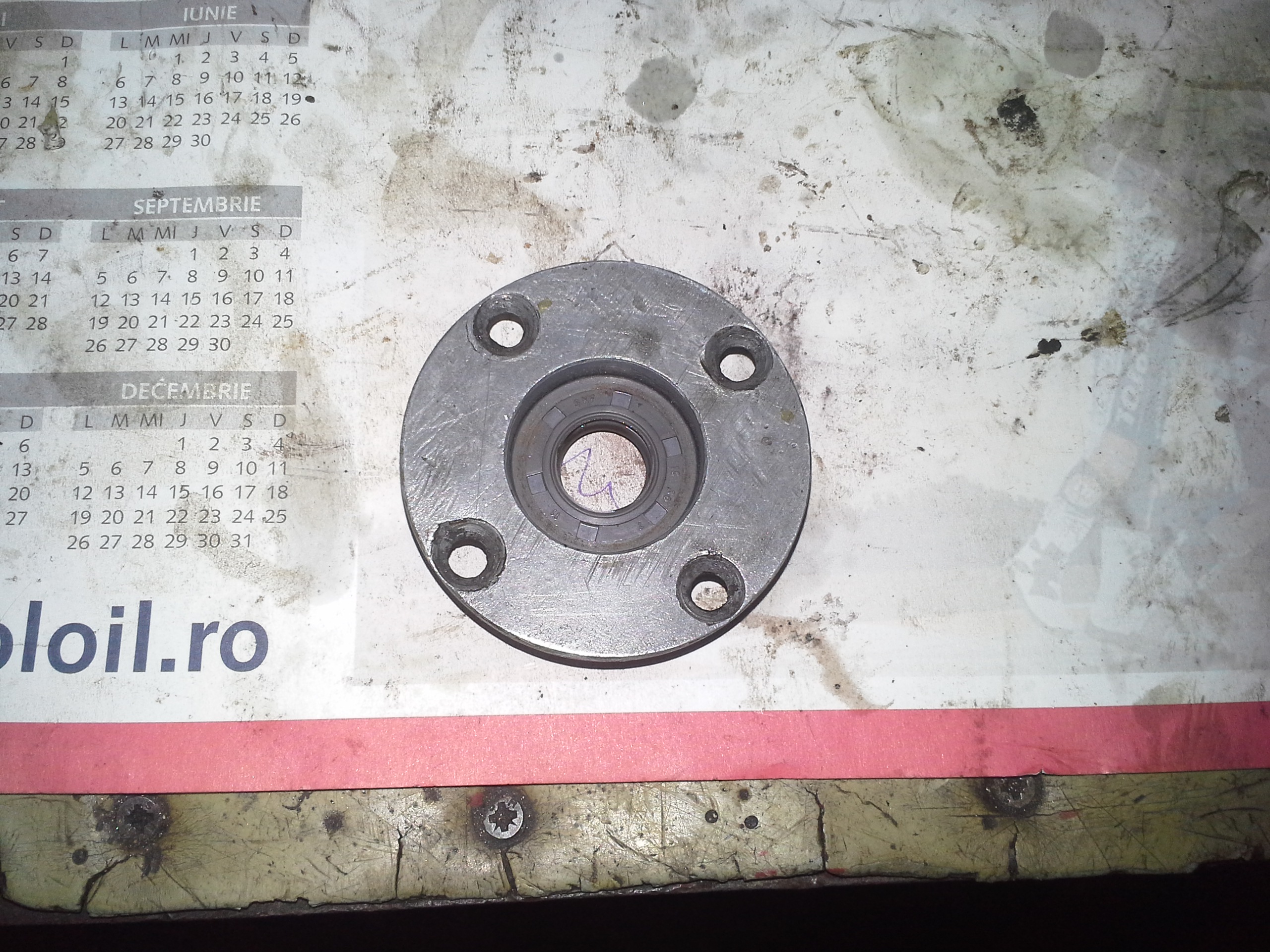

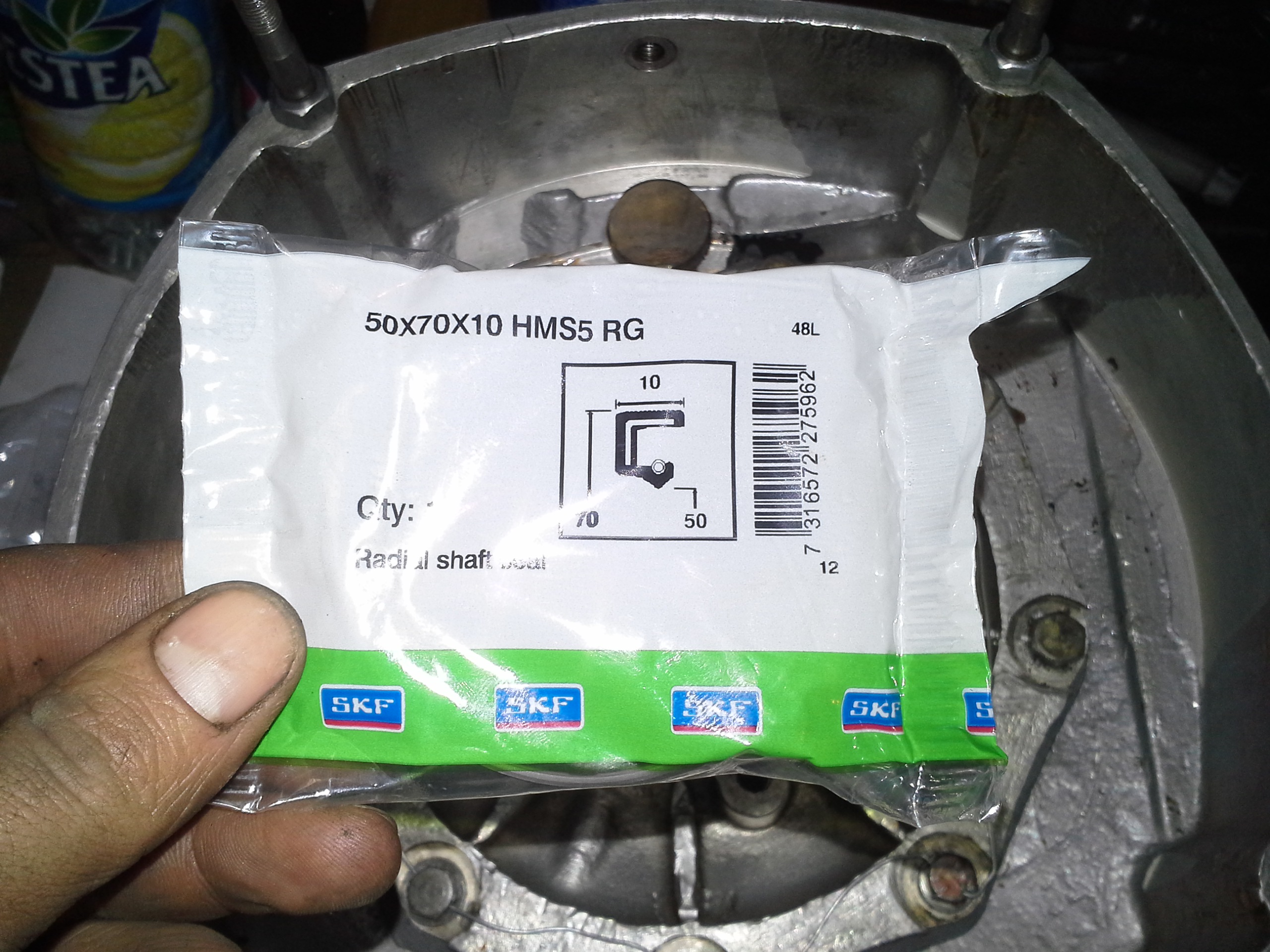

Am terminat si cu palierul spate, ramasese sa adaug doua suruburi de 7mm si sarma de siguranta. Am trecut sarma de siguranta prin suruburile originale dar susruburile de &mm nu am putut sa le gauresc. Oricum nu e nici un risc sa se desfaca, am folosit Loctite plus ca suruburile de 7mm au o putere de starngere net superioara suruburilor de 6mm.
Simeringul SKF:
Volantul este in stare foarte buna:

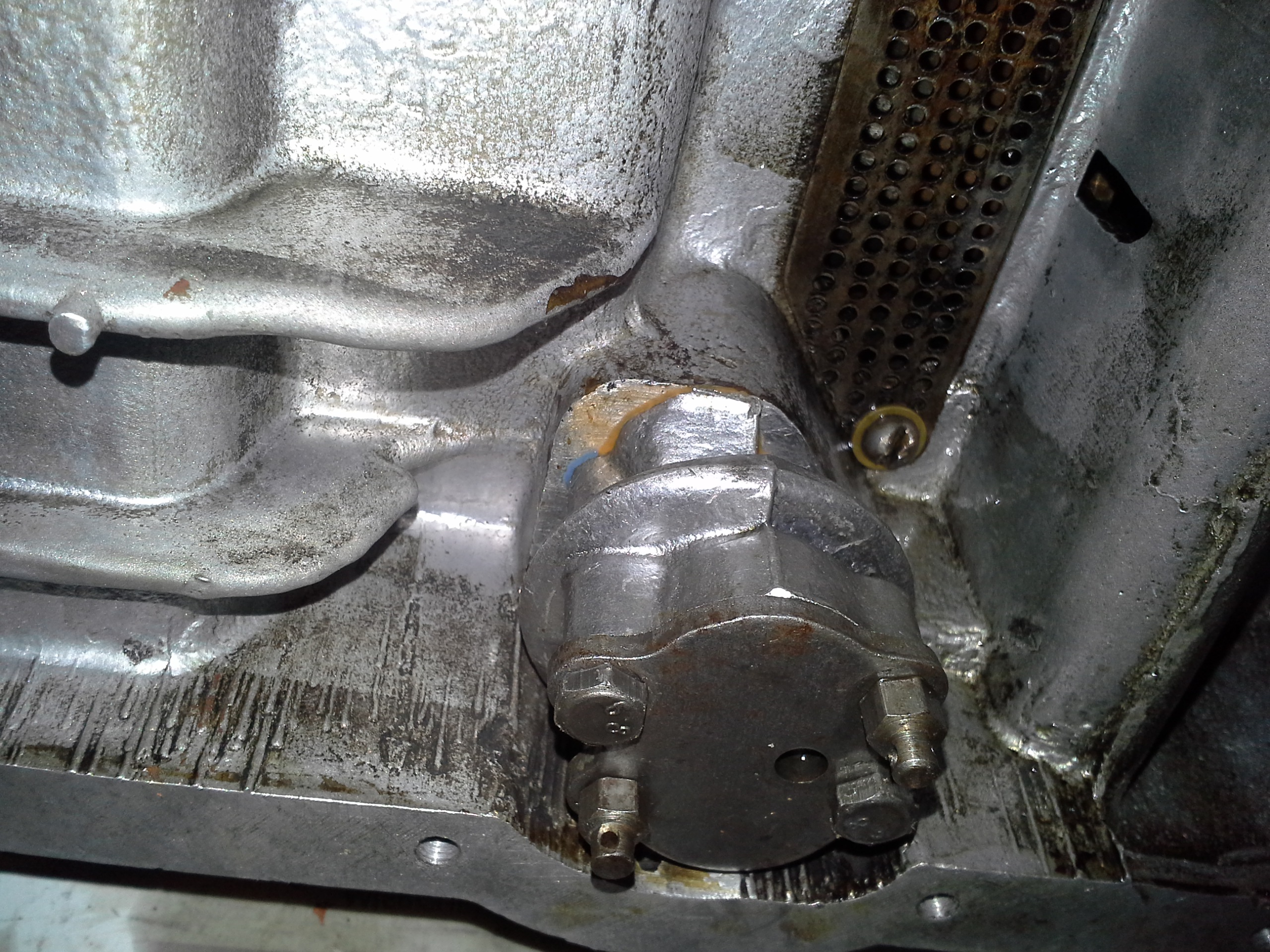

Dupa care am montat pinionul si pompa de ulei:
Pompa de ulei este noua, inca se mai cunoaste pe un pinion stampila triunghiulara iar tija de angrenare nu are deloc uzura:
Baia de ulei am pus-o provizioriu doar in doua suruburi, Gabi are baie de ulei de aluminiu cu capacitate marita:
Simeringul SKF:

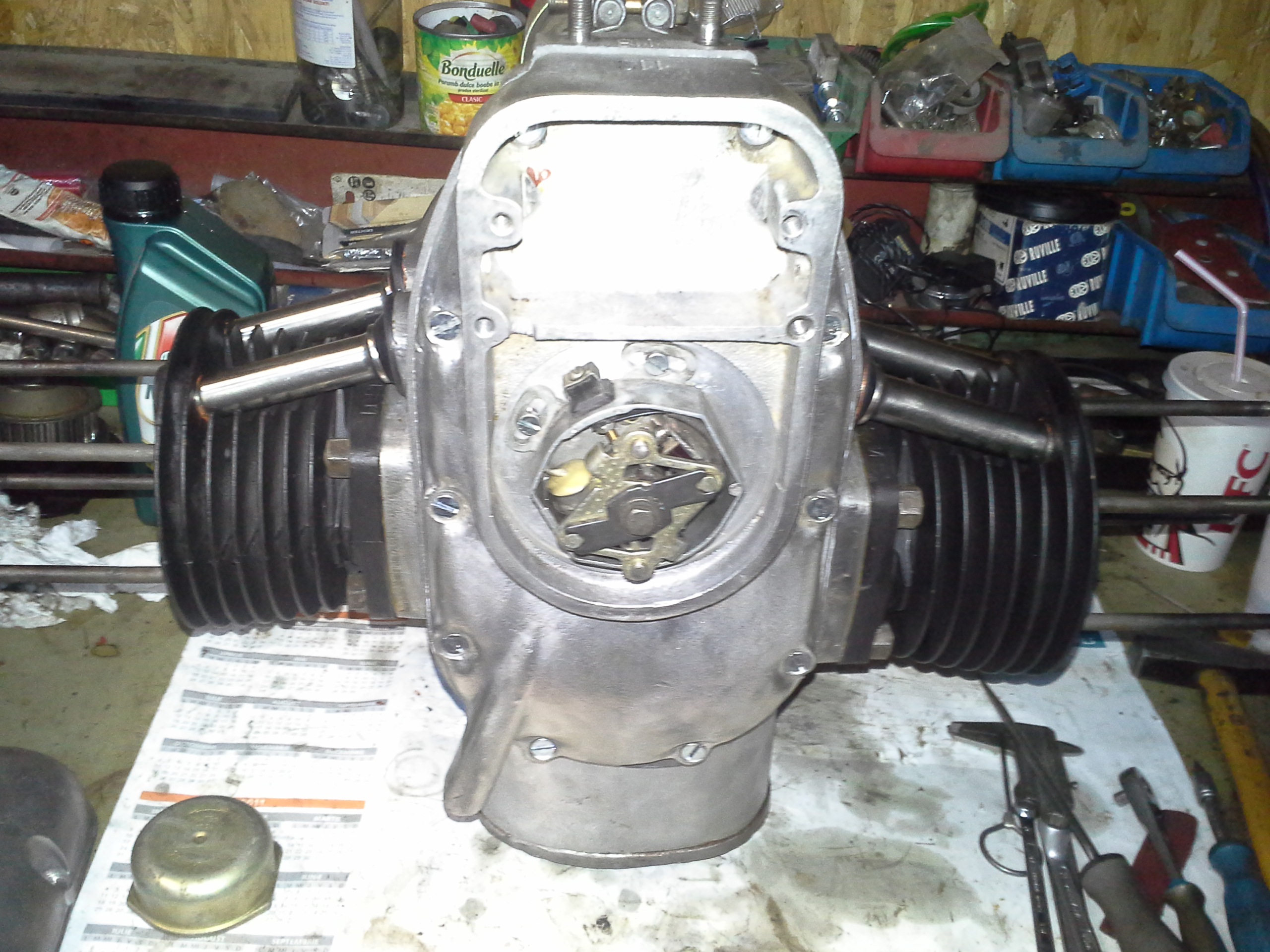

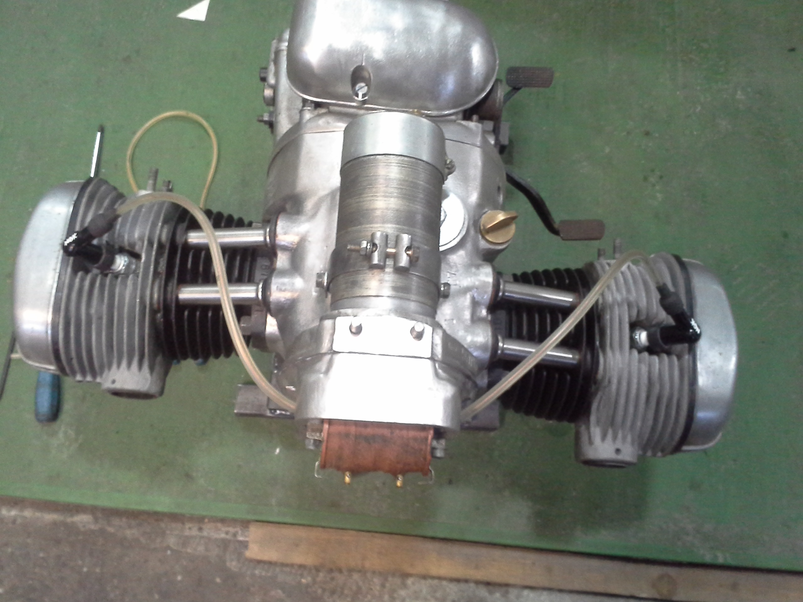

Am continuat cu montarea cilindrilor si a capacului de distributie.
Segmentii Goetze:

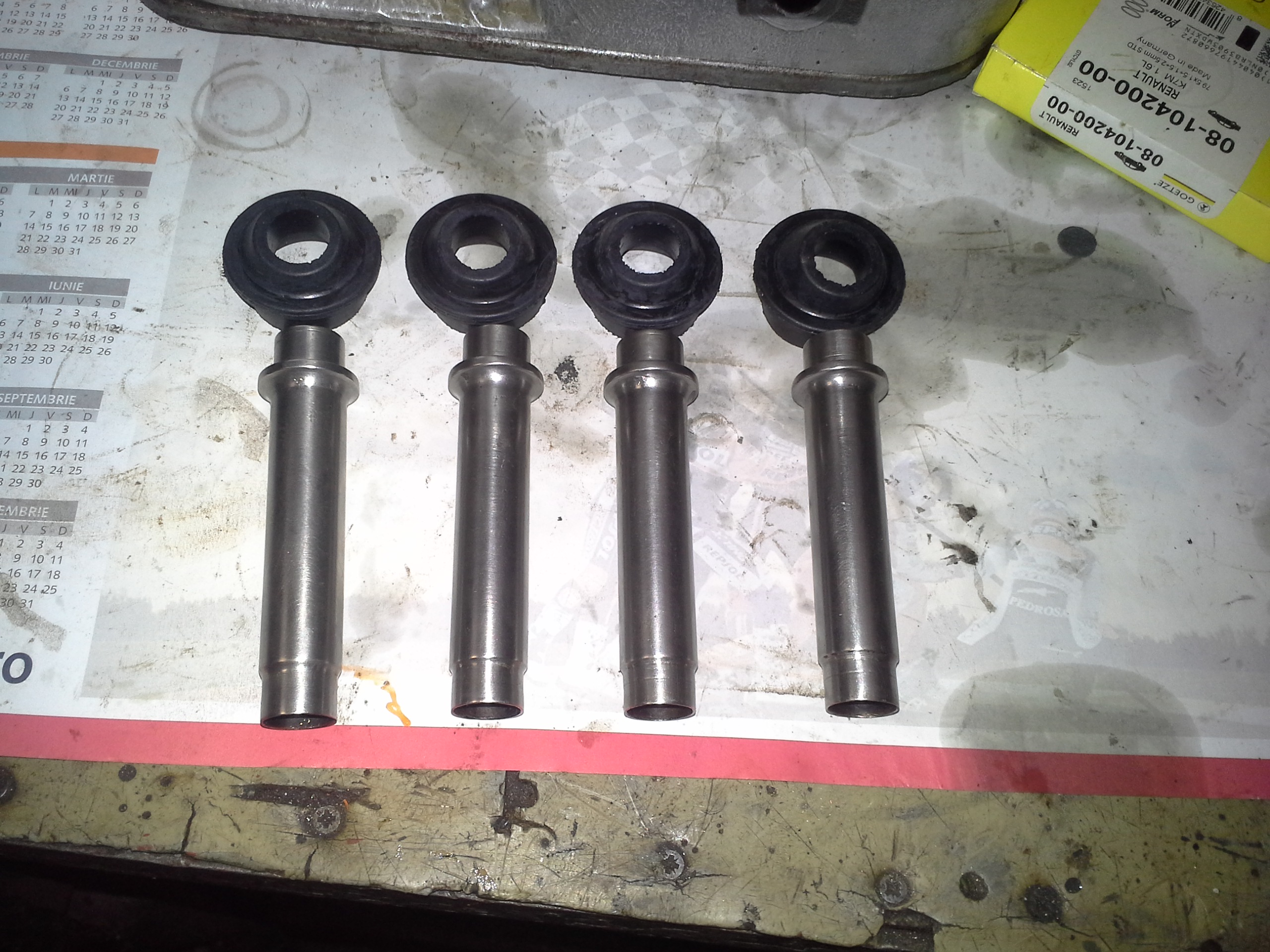

Tevile si garniturile pentru tijele de culbutori:
Cilindrul montat:
Montarea capacului de distributie:
Capacul de distributie si cilindrii montati:

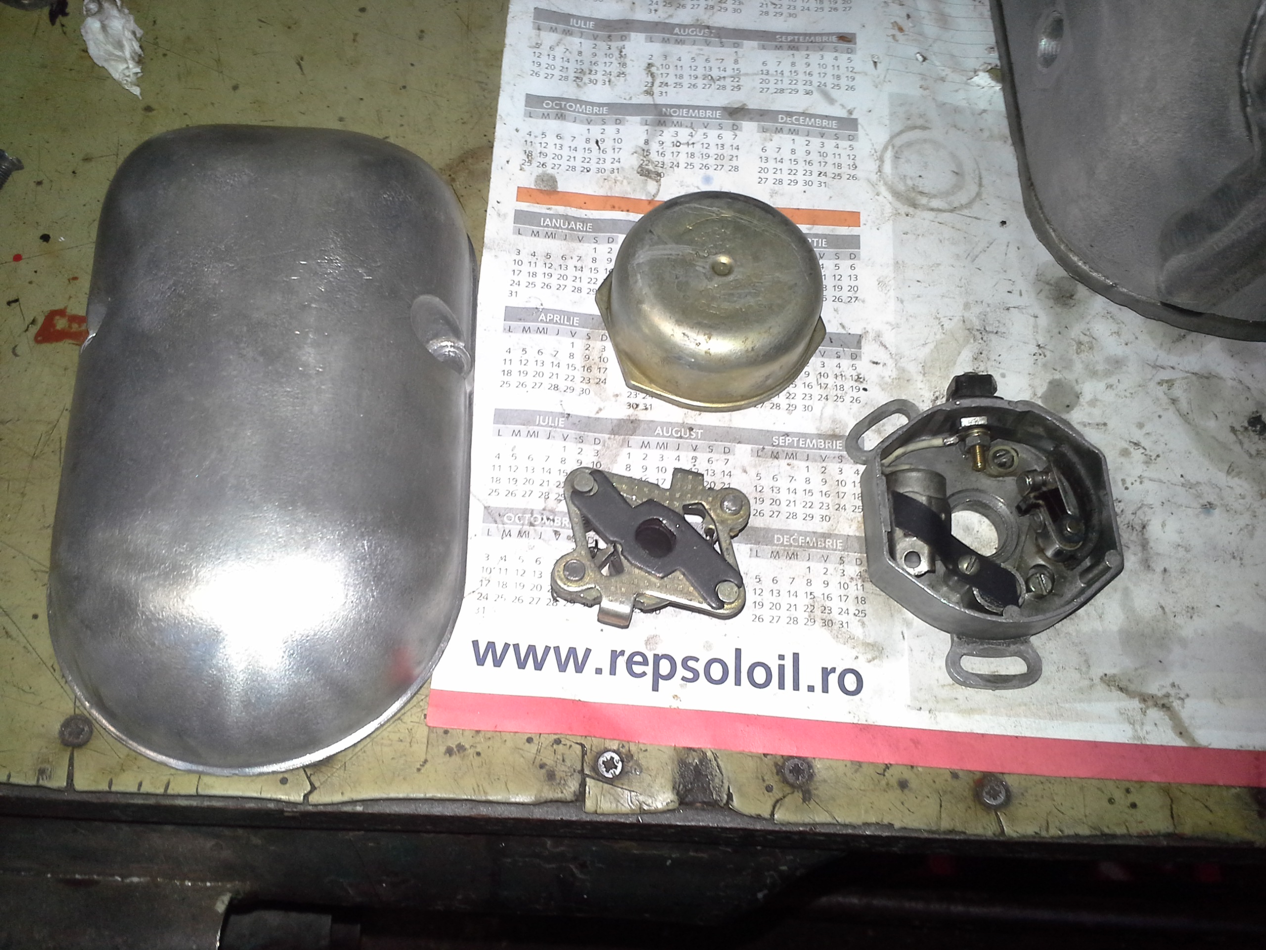

Aprinderea si capacul:

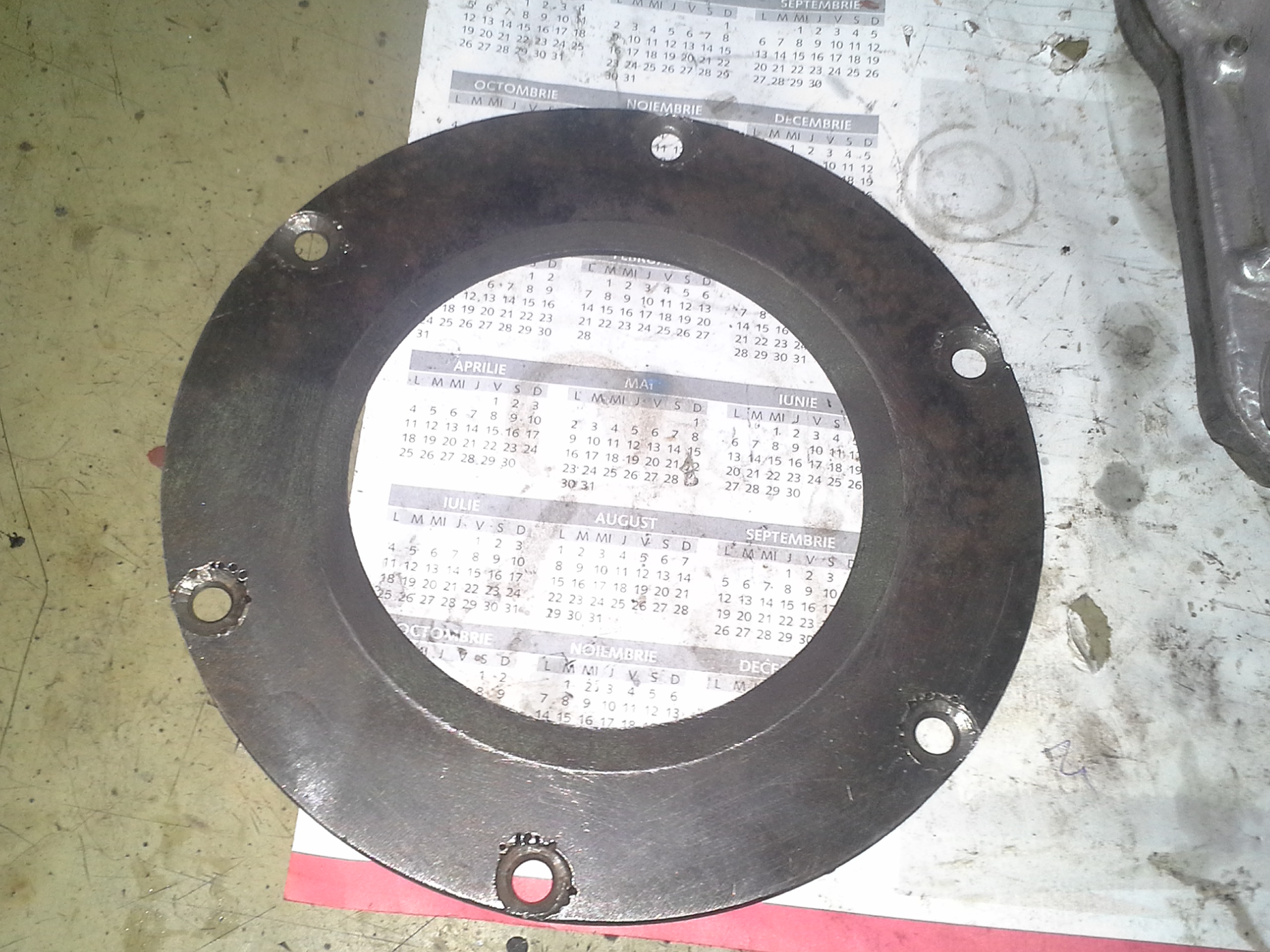

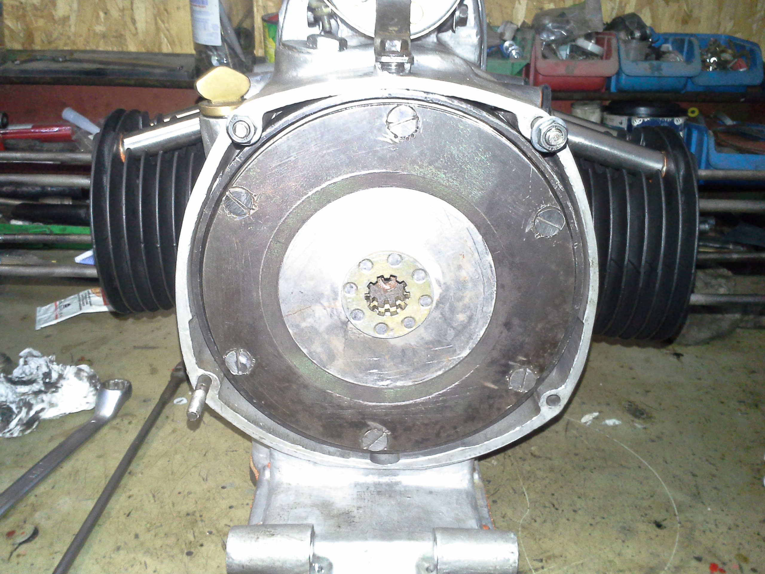

Ambreiajul, discuri si placi noi:
Ultima placa nu am schimbat-o pt ca este in stare buna si are conicitatea marita la suruburi. Volanta are o modificare, bolturile sunt schimbate si au pas normal cu filet si suruburi mai lungi cu cap mai mare pt a asigura o strangere buna. Acum vad ca am uitat sa pozez ambreiajul montat, o sa-l prezint maine.
Mai am sa duc maine chiulasele la sablat dupa care le montez si termin motorul. Dupa aceea voi construi un banc de pornire (cateva profile sudate) pentru a putea porni si testa motorul, acesta si altele care vor urma .

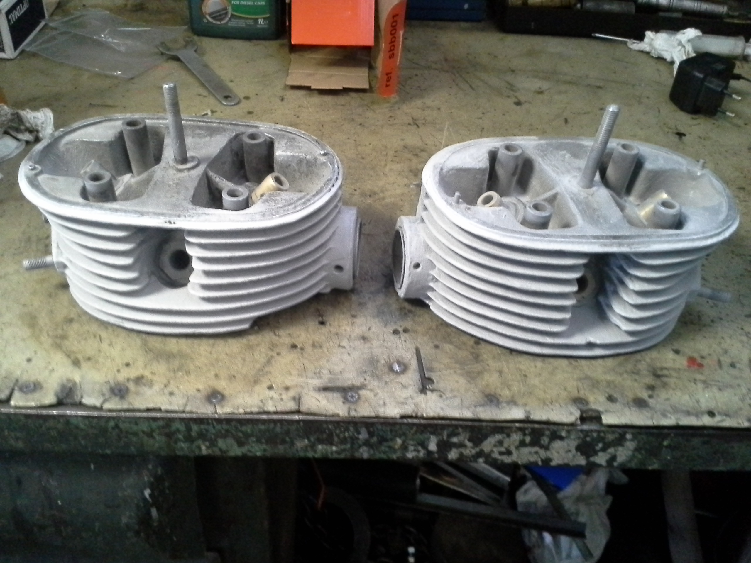

Re: Motorul de Ural M63 al lui Gabi
Rampele de culbutori si tijele:
Le-am demontat pentru a le curata:
Piesele dupa curatare si slefuirea axelor:
Garnituri noi pt capacele de culbutori, capacele nu sunt sablate pentru ca Gabi vrea sa le slefuiasca:
Garnituri chiulasa:
Chiulasele montate:
Maine il pornesc.

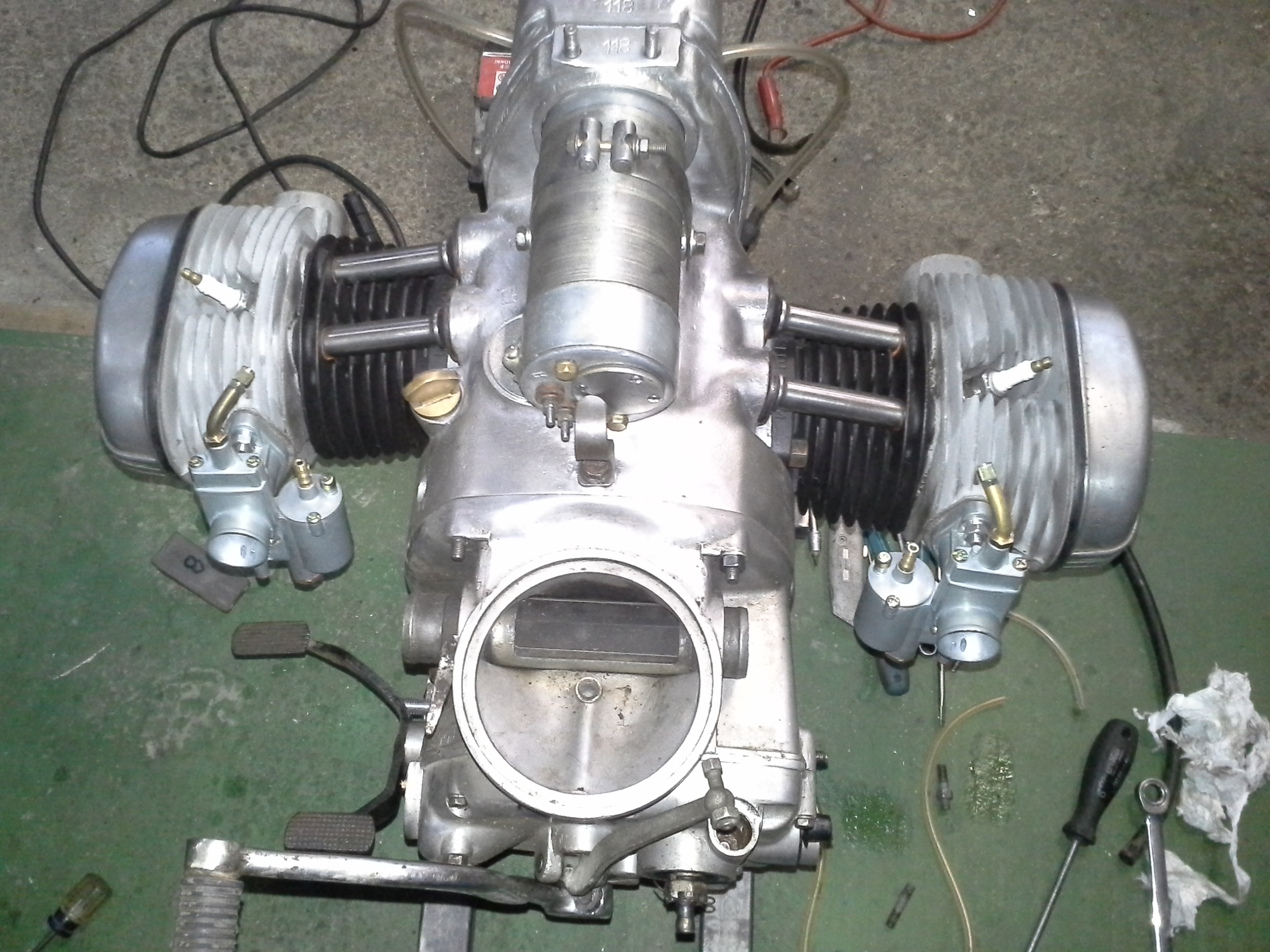

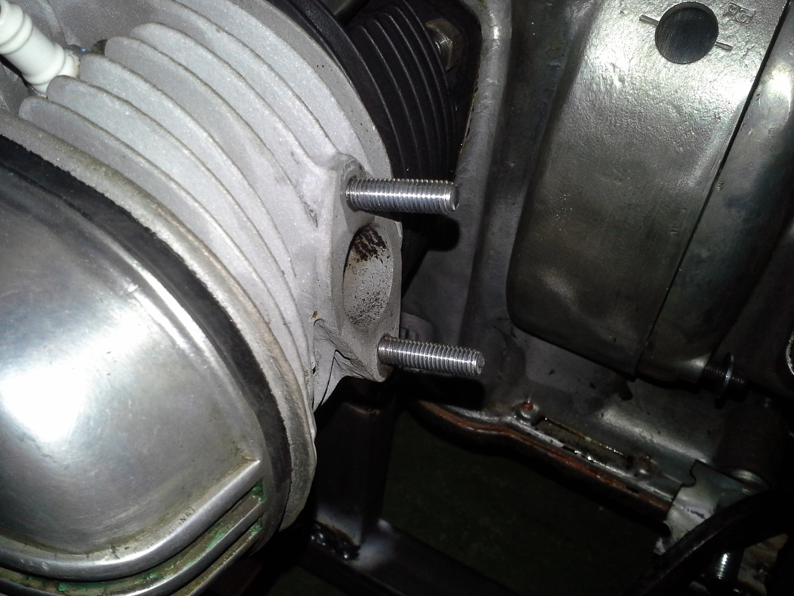

Topic author - LVL 19,6
Prezoane noi la carburatoare:
Carburatoare montate:
Si pornirea:
https://www.youtube.com/watch?v=OOOZqeT ... e=youtu.be
Cu pornirea m-am chinuit ceva astazi, aseara fara sa am carburatoarele montate am incercat o pornire doar cu niste benzina pusa in "gura" cu seringa si a pornit din prima pedala. Am zis ok, maine cu carburatoarele va porni imediat dar nu a fost asa. Bobina de inductie facea figuri, cand verificam dadea scanteie si dadea sa porneasca dupa care murea complet. Dupa ce am schimbat bobina nu am mai avut probleme, motorul il voi regla dupa ce imi aduce Gabi esapamentul, am si eu esapament dar nu intra in chiulasele lui.
Si pornirea:
