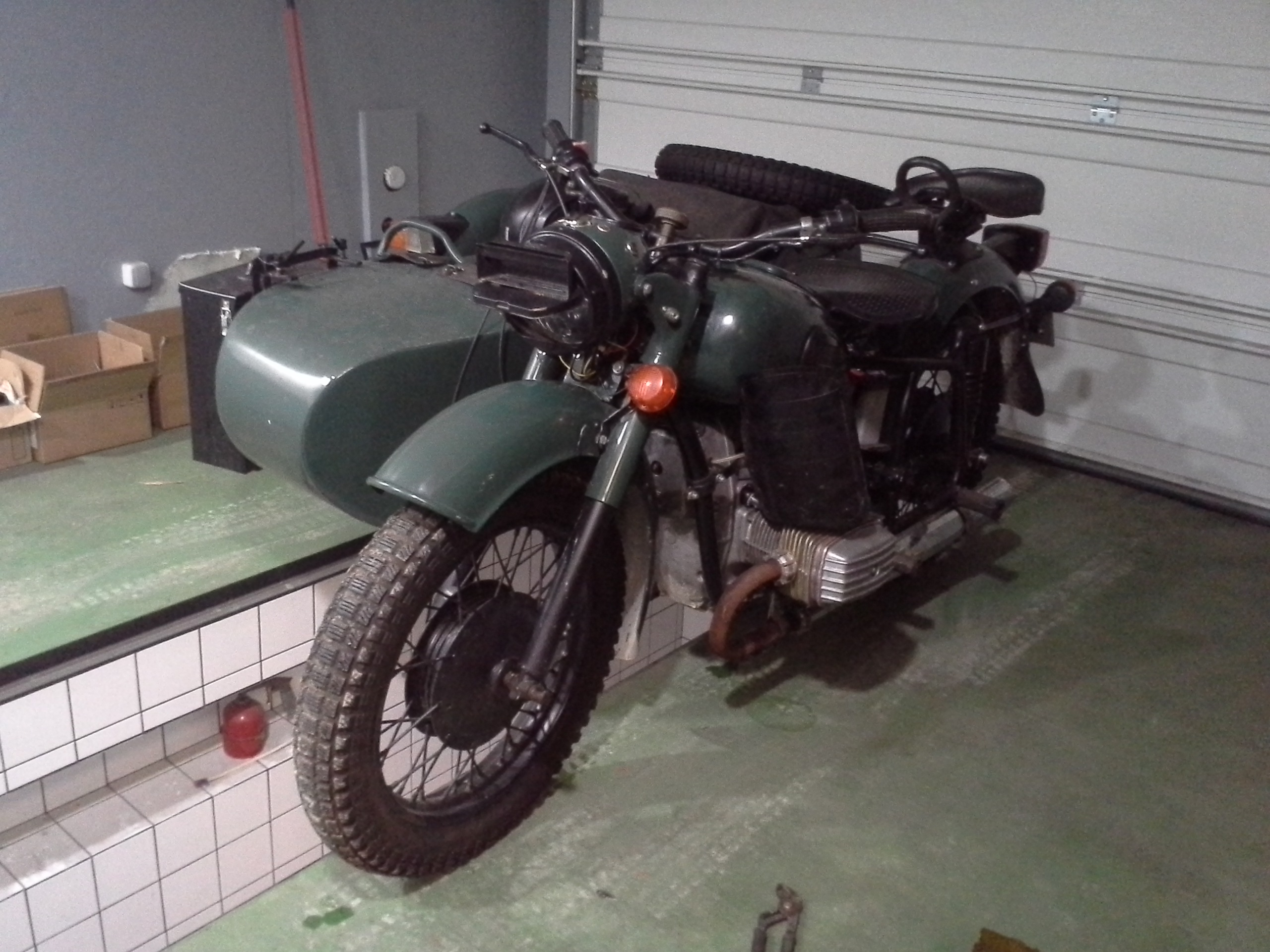

Inainte de a inchide motorul am facut o proba de montaj, am montat pistonul si cilindrul fara segmenti dupa care am pus si chiulasa impreuna cu tijele de culbutori. Ideea era de a verifica daca atinge vreo supapa in piston, era putin probabil sa atinga avand in vedere ca modificarea pistoanelor s-a facut avand ca model un piston original dar am zis sa verific:
Comparatie intre pistonul de Oltcit si pistonul de Dnepr, dupa cum se vede pistonul de Oltcit iese o idee mai in afara si compenseaza piederea de raport de compresie pe care o avea din cauza formei pistonului, raportul de compresie nu a scazut sub 7:1, poate chiar a crescut la un 7:2 sau chiar 7:3.
Dupa care am spalat bine cilindrii si am inceput montajul:
Re: Motorul de Dnepr al lui Alex
Dupa care l-am aruncat pe mobra, i-am bagat ulei si l-am pornit. Avand o problema la instalatia electrica, probabil bec ars la martorul pentru presiunea de ulei am pus o lampa de control pentru a vedea presiunea de ulei:

Am lasat motorul sa mearga si am constatat o pipa defecta care scapa scanteia catre chiulasa:
https://www.youtube.com/watch?v=J7bBw9W ... e=youtu.be
Astfel ca am legat-o momentan intr-o pozitie in care nu mai scapa scanteia pana o sa schimb fisele si pipele:

Pipa de bujie de pe stanga a cedat, asa ca am schimbat fisele cu totul (fisa bosch si pipe NGK):

Astazi am continuat la Nipra dar am pierdut timp cu electrica, a trebuit sa trag alt fir pentru martorul de presiune de ulei, contactul a cedat nervos (ce-i drept sunt si foarte proaste) si a trebuit sa pun altul (modelul de 6V care e mai bun) cu modificarile de rigoare. Totodata farul nu mergea deloc iar asta ma deranja pt ca nu puteam sa ies cu ea seara fara lumini pentru a face probe si rodaj:
Dupa ce am rezolvat electrica am iesit cu ea pe strada, am bagat benzina dupa care am mers cca 30km fara oprire iar motorul nu avut nici o tentativa de gripare. Mai am sa-i schimb un furtun de la filtrul de aer pe stanga si e cam gata.

Am schimbat si furtunul de admisie:
Cel rupt:
Am mai strans o data chiulasele si am reglat inca o data culbutorii. Mobra e gata, o mai plimb un pic pentru rodaj dupa care se va intoarce la proprietar.

Alternator hibrid Dnepr-Tico pentru Nipra lui Alex:
Dupa cum se vede s-a facut o flansa intermediara pentru a potrivi capacul fata de Dnepr pe statorul de Tico iar rotorul a fost prelungit. Astfel problemele de incarcare tipice motoarelor rusesti vor disparea complet.

Cateva detalii despre modificarea alternatorului de Tico pentru a fi montat pe Niprele si Uralurile cu motoare pe 12V. Dupa cum se vede mai jos in imagini se elimina palierul fata al aternatorului si se pastreaza palierul fata de la alternatorul (de regula defect) de Nipru/Ural. In afara de flansa dintre carcase mai trebuie facut un ax de prelungire al rotorului care se fileteaza si pentru mai multa siguranta se da o gaura in axe si se pune un stift de blocare. De modificarea alternatorului s-a ocupat Urse:
Dupa ce se fac probele de rigoare (montaj, centrare, invartire) se taie flansa pentru a permite montarea pe carterul motorului, se da semn cu creion sau marker, se demonteaza flansa si se taie conform semnului:
Montajul:
Partea electrica este foarte simpla, se pune borna de plus dintre alternator si baterie, un fir pentru becul martor si un fir pentru plusul pe contact.
Incarca perfect: 14.35 volti. O sa revin cu un film pentru a arata valorile de incarcare in relanti, cu far aprins, samd. Cine doreste o astfel de modificare poate lua legatura cu Urse Emilian 0721 888 403.
