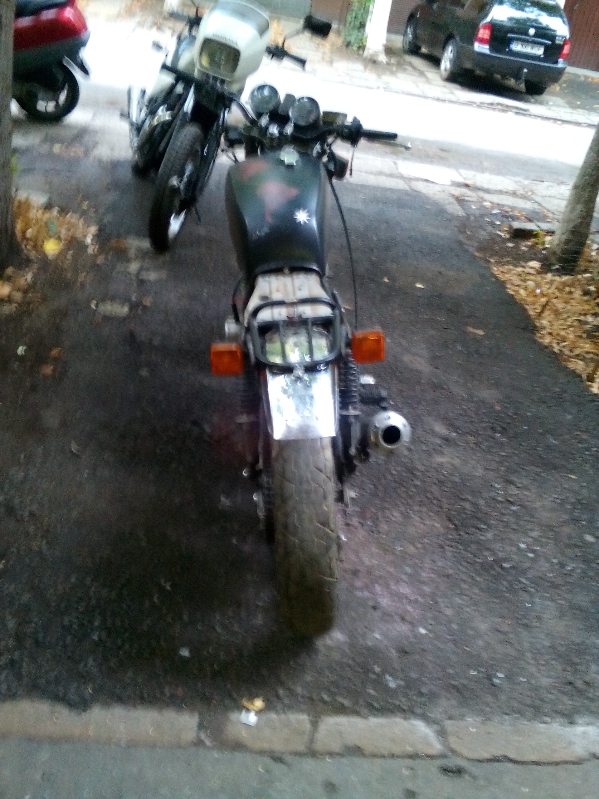

Cum imi sta mie bine sa ma sucesc mai mereu, XS-ul negru a primit un portbagaj in prelungirea cadrului.
Age: 54
Re: Sa fie cafe-racer, sa fie bobber... XS400
Mie-mi place!
Şi mie! Foarte retro! ^^
