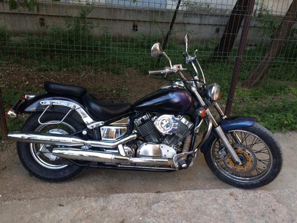

Din motive de lipsa de timp (mecanicul ocupat), am mai mesterit la Drag Star-ul sotiei, am avut si onoarea de a face primul drum cu el. Acum are charger-ul functional, a beneficiat de rejetare si o marire de compresie, per total este alta motoreta, dpdv performante se apropie de VX-ul meu. Recunosc spasit ca i-am dat nitel ca surdu' in toba, sa vad ce reprize de acceleratie are,si acum are! :whistling:
