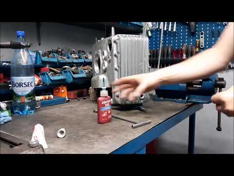

Blocul motor spalat din nou:
Baia de ulei si sorbul pompei de ulei:
Dopurile pentru canalele de presiune de ulei montate cu Loctite, au fost demontate pentru a ma asigura ca sunt curate canalele:
Baia de ulei montata:
