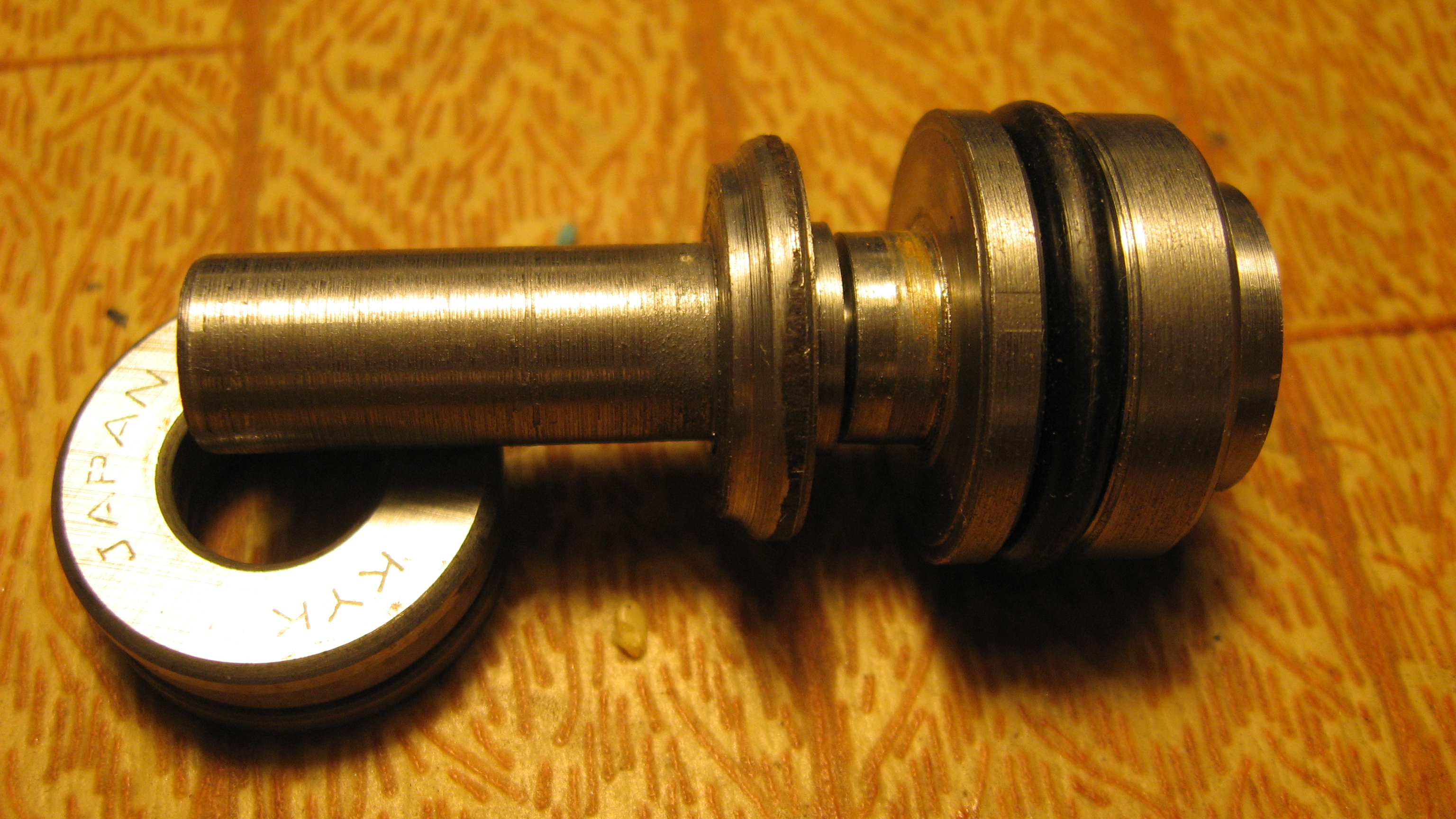

Interesant! Nu am observat pana acum , ca ar putea fi demontabil lagarul respectiv...chiar va trebui sa ma lupt cu o cutie asemantoare pe cand ies urzicile , si am sa verific...

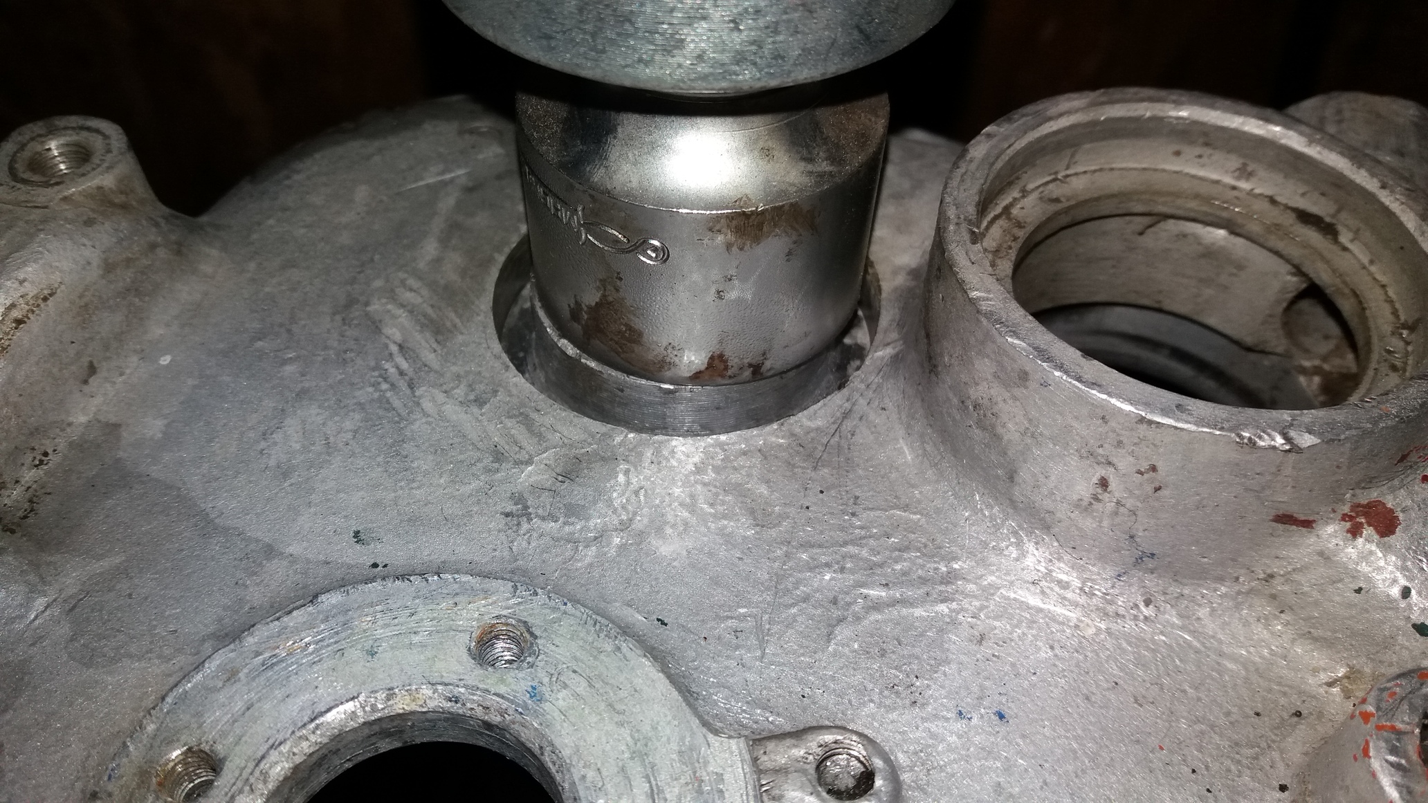

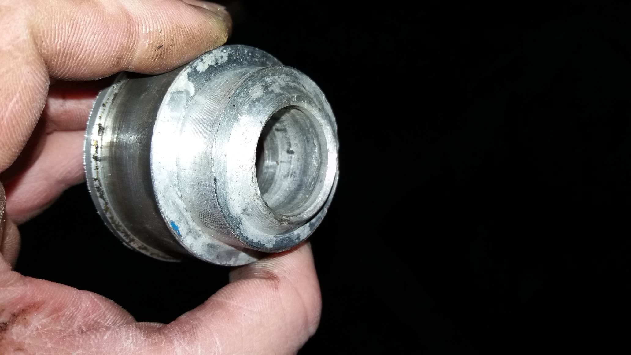

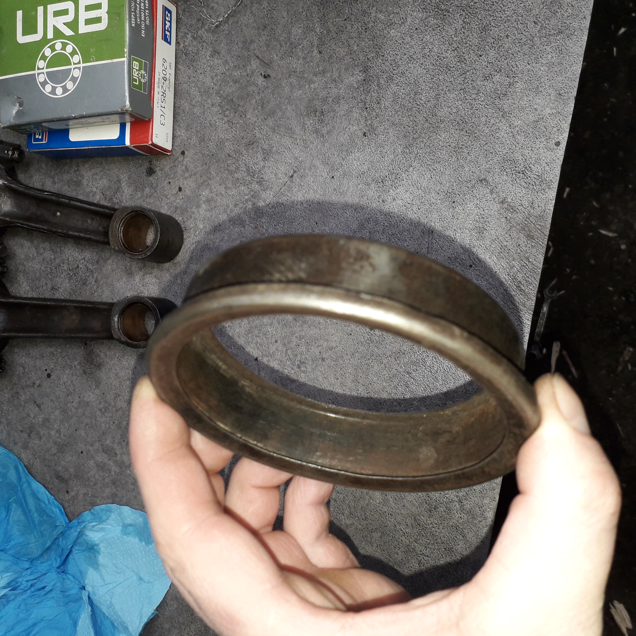

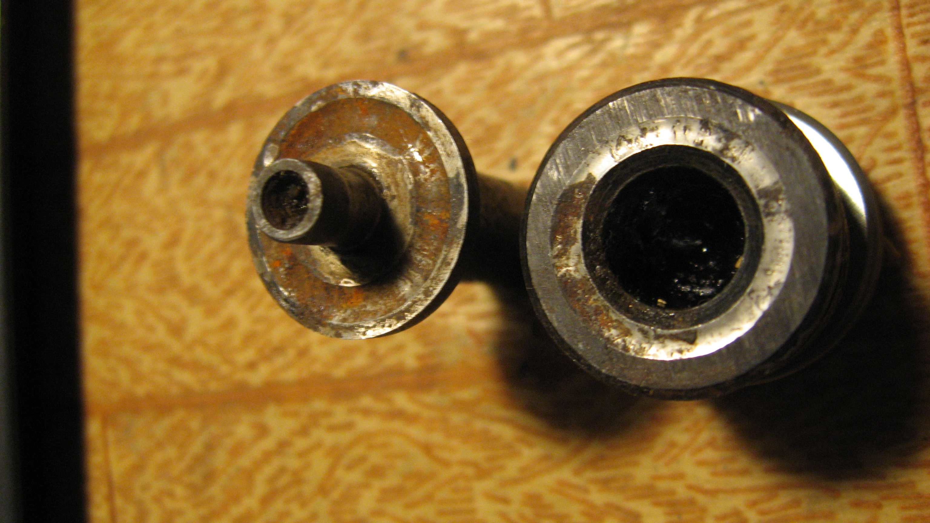

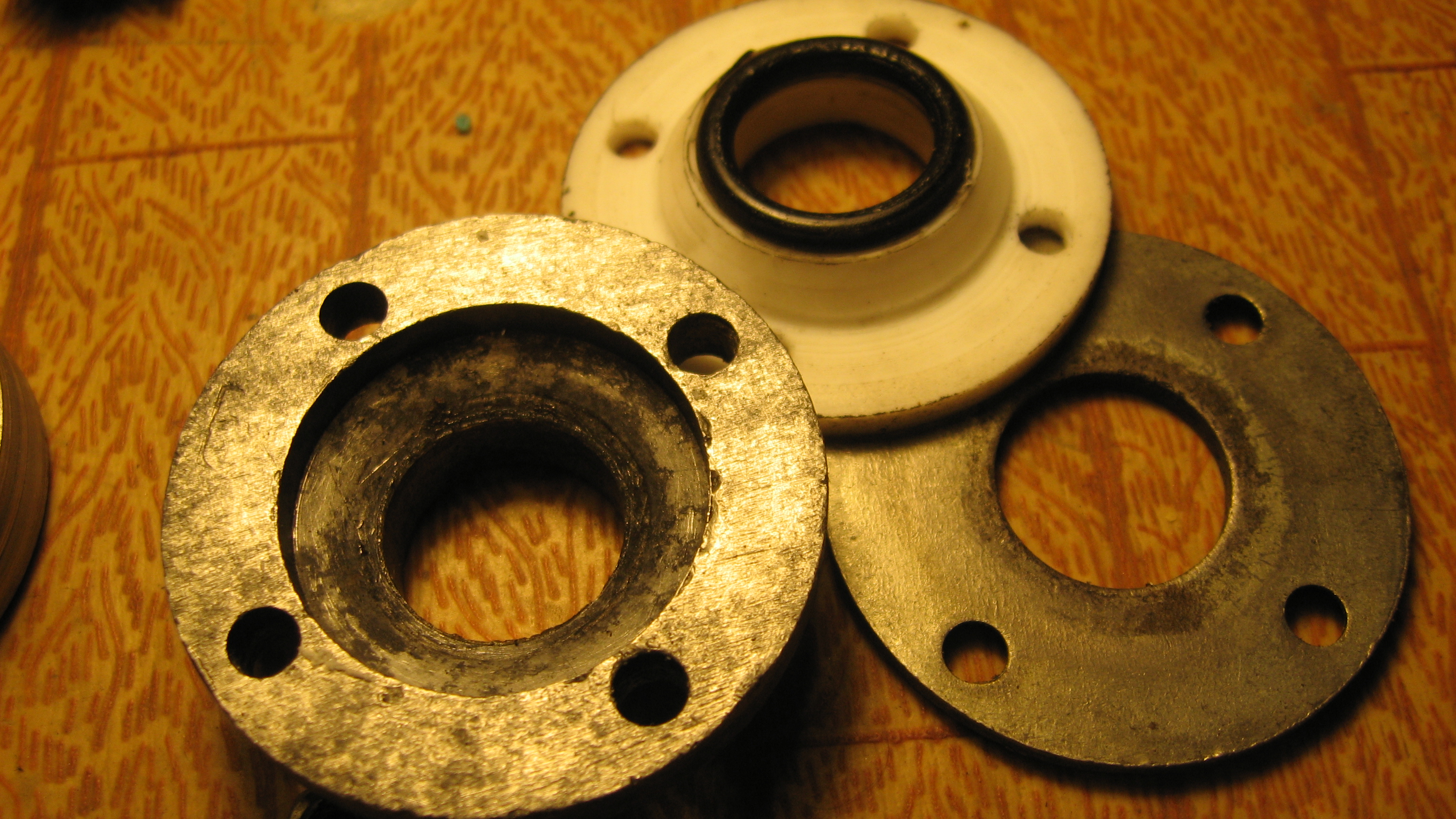

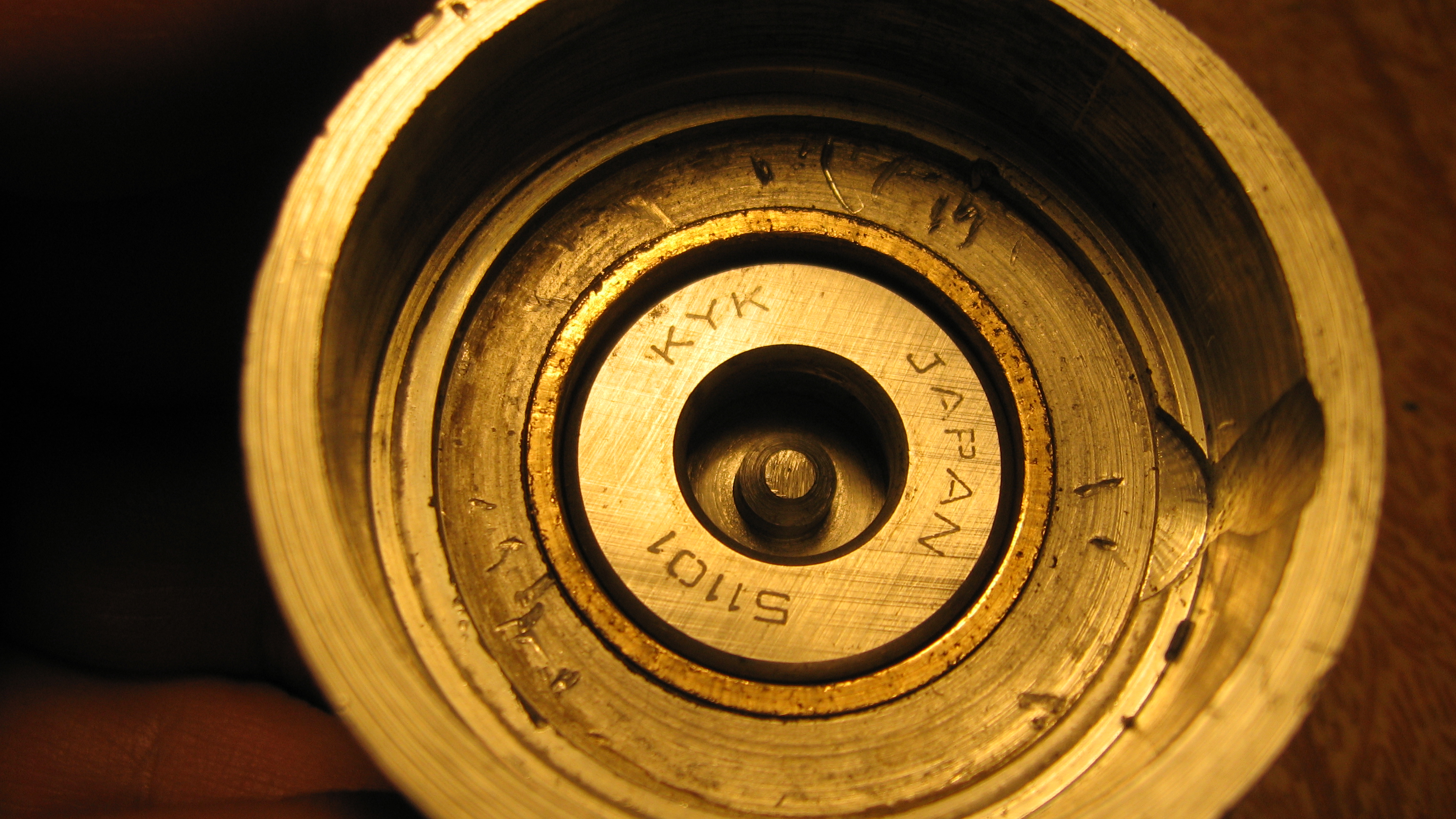

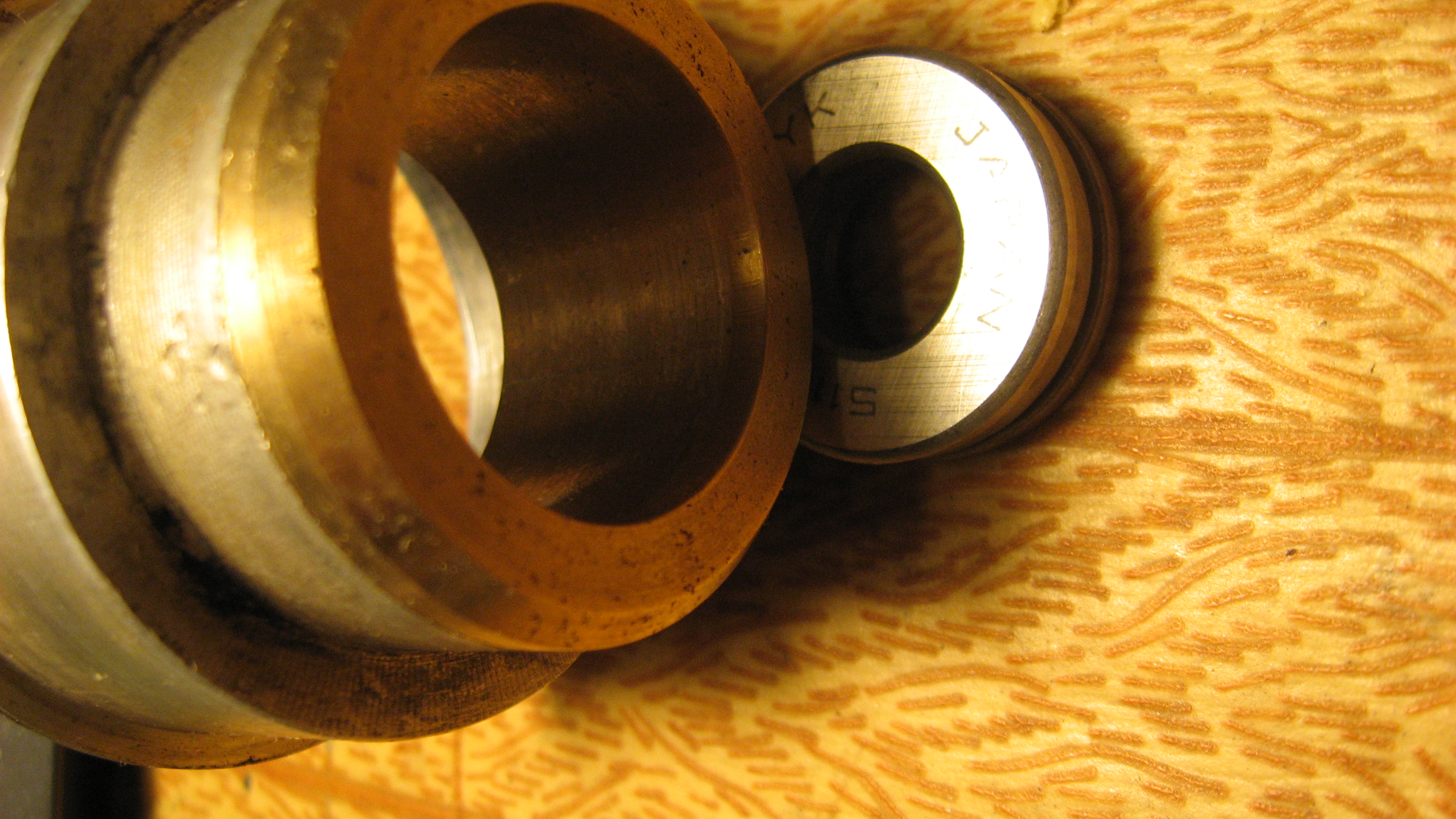

Eu am demontat si in ideea de a face niste masuratori pentru o eventuala modificare la o cutie de viteze pe care intentionez sa o fac pt M72-ul meu. Rulmentul din spate care intra in piesa asta e cu role cilndrice, as renunta la el pentru a pune un rulment cu bile dar ceva mai mare, cum are cutia de Dnepr. Astfel as putea pune un rulment cu camasi din cauciuc care ar limita cantitatea de ulei care trece prin rulment spre mecanismul de ambreiaj.drobu wrote:Interesant! Nu am observat pana acum , ca ar putea fi demontabil lagarul respectiv...chiar va trebui sa ma lupt cu o cutie asemantoare pe cand ies urzicile , si am sa verific...
https://doc-0s-a4-docs.googleuserconten ... e=download

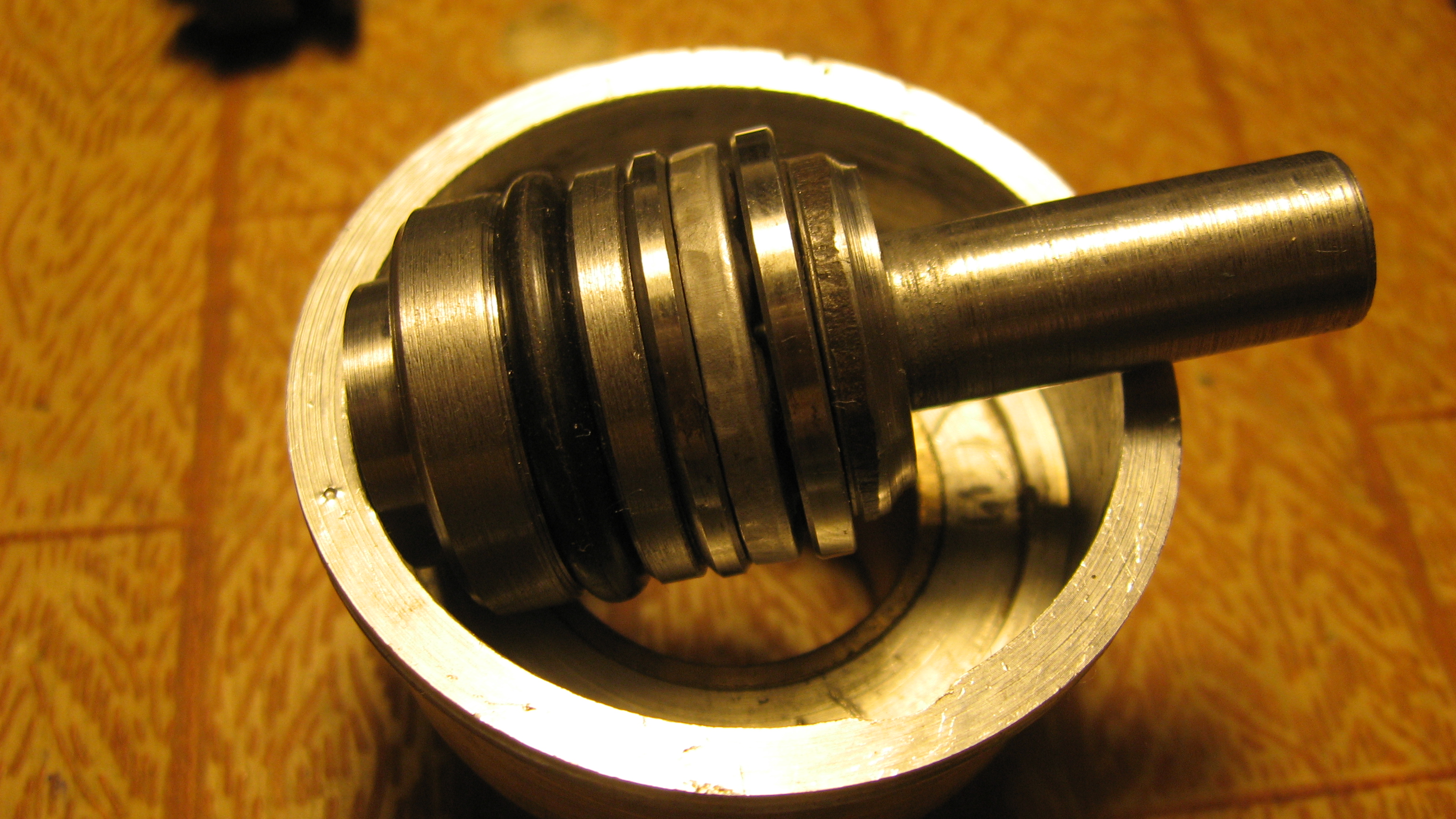

La acest lagar intentionez bucsarea cu un cilindru de otel bine finisat la interior care sa nu se mai uzeze asa usor si sa permita o buna etansare cu acel oring care vine pe pistonasul ambreiajului.
...daca este realizata corect etansarea la rulmentul de presiune , nu vor fi probleme cu uleiul ce trece prin rulment.Am folosit(in lipsa unui o-ring corespunzator, si mai ales din cauza uzurilor...) pentru etansare , garnitura de pompa de ambreiaj de Raba/Saviem , ajustata sa potriveasca.Are o forma asimetrica si se monteaza cu fusta catre interior...
Nu stiu de ce au folosit acel rulment radial pe arborele primar.Singura solicitare radiala mai semnificativa ar fi angrenarea pedalei de pornire....Un radial/axial cu bile ar ingreuna foarte mult asamblarea, pentru ca arborii nu se pot introduce in carter decat deodata, si oarecum inclinati....rulmetul cu role ajuta mult in faza asta de montaj.
Am montat si rulmenti RS cu cate un capac scos , tot in aceiasi idee de a mai limita uleiu ce scapa pe-afara ...dar nu e ok ...in timp se depoziteaza reziduuri in rulment...Fara capace , uleiul circula, spala...

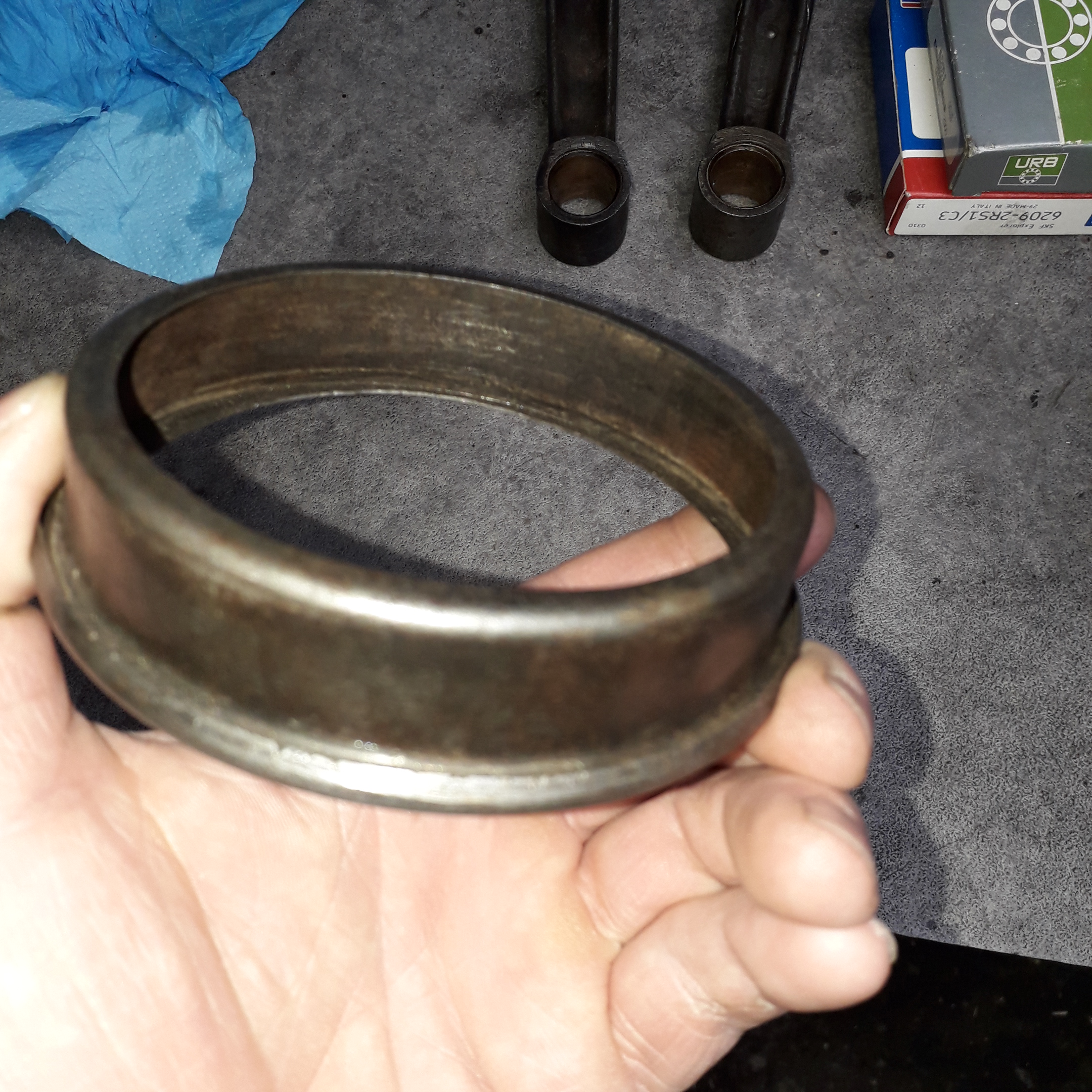

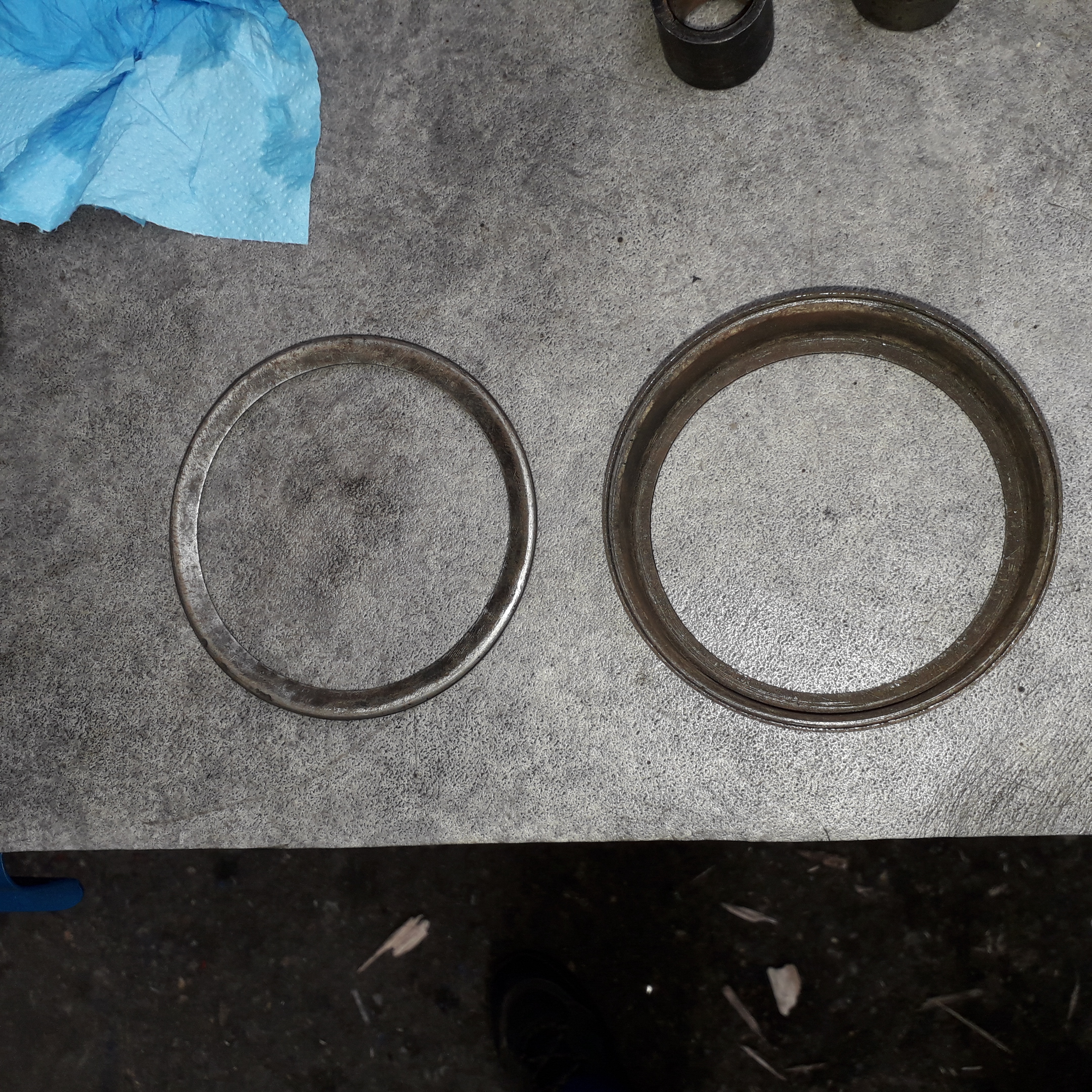

Si rezolvaram si povestea asta, camasa a fost bucsata cu un cilindru de fonta finisat:
Modificarea rulmentului de ambreiaj:
De acum nu mai are moarte si s-a terminat si cu pierderile de ulei pe rulmentul de ambreiaj.

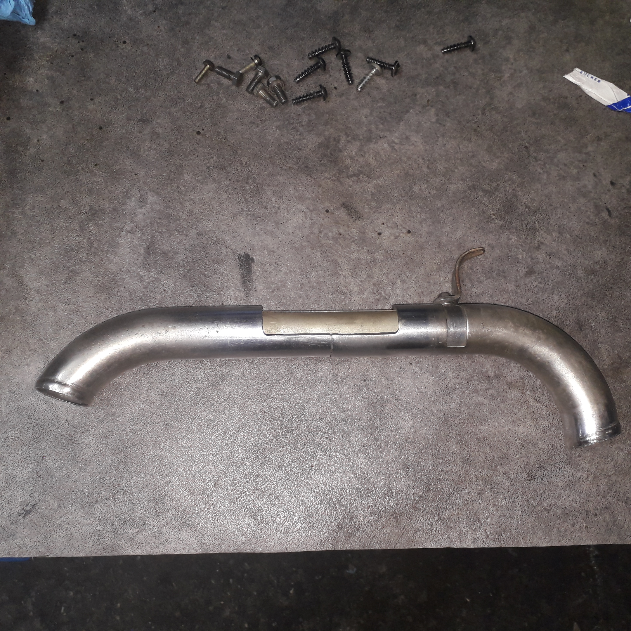

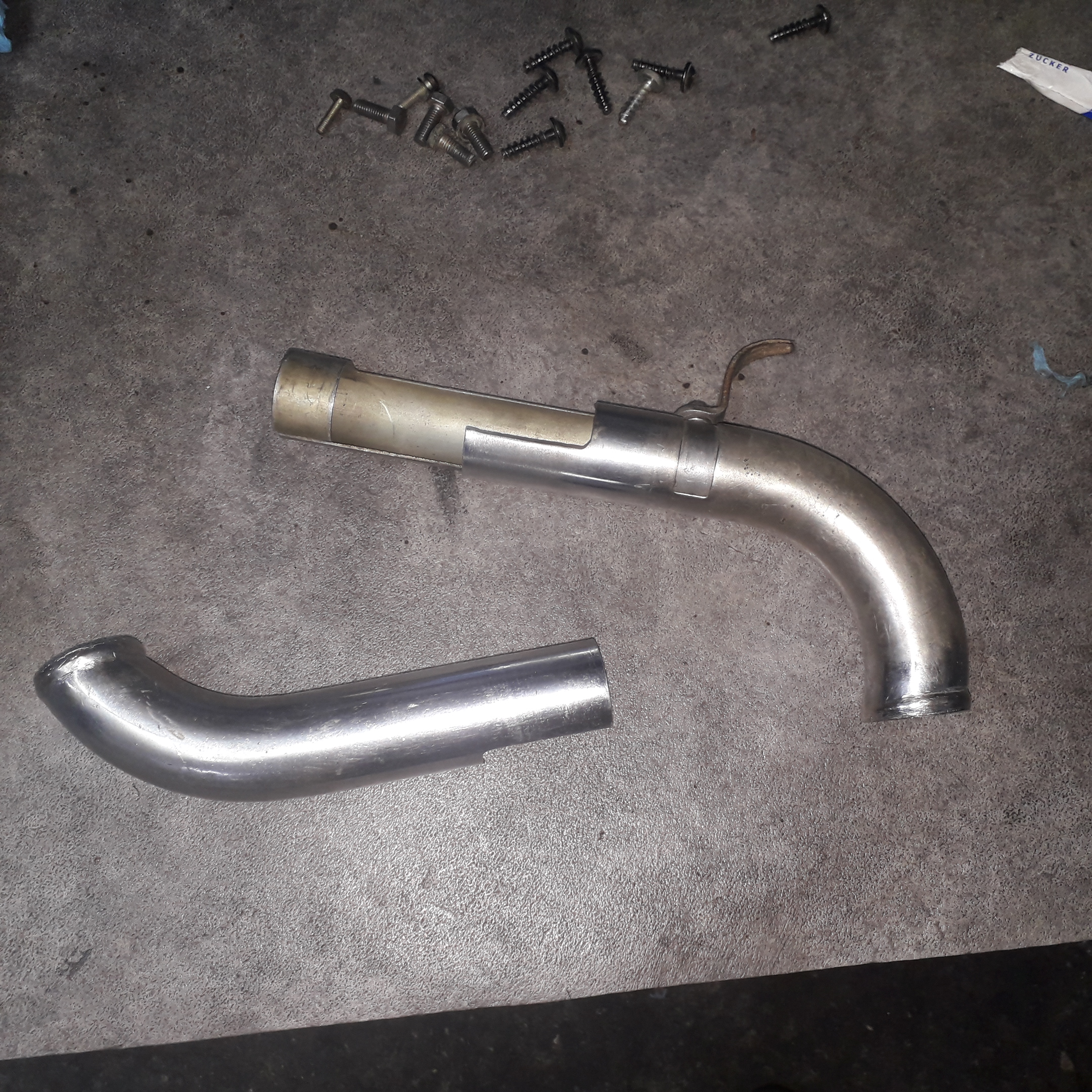

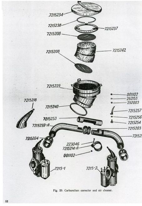

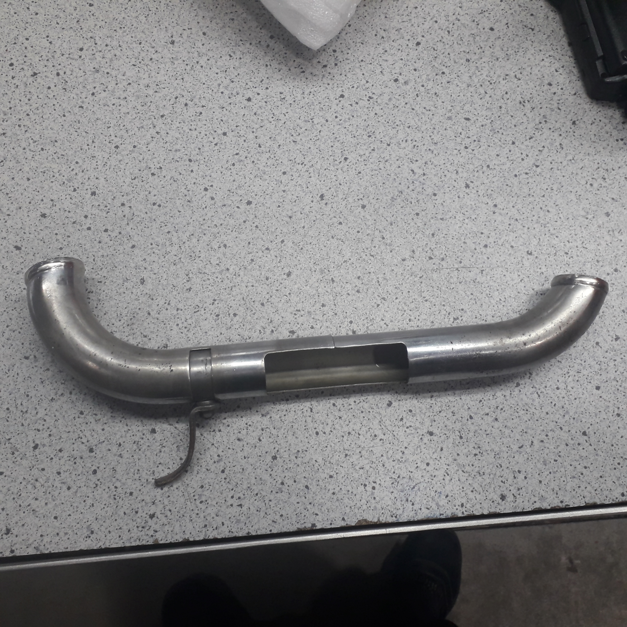

Tubulatura dintre filtrul de aer si carburatoare pentru K750, o cautam de mult timp pt proiectul meu K750 si am gasit-o pe ebay la un pret rezonabil si in stare perfecta:

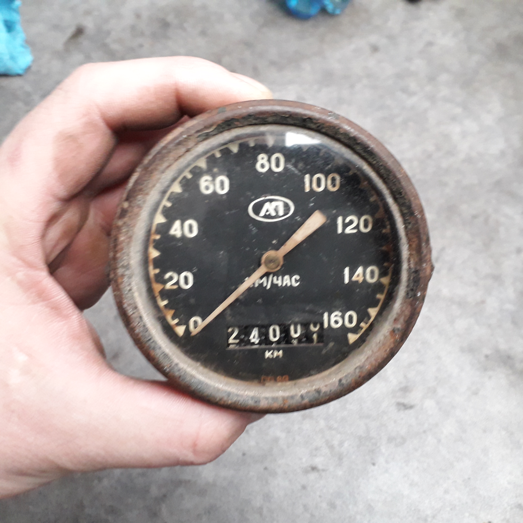

Am cumparat de pe okazii un kilometraj de Ural M72 la un pret bun: 190 lei cu tot cu transport. Este functional si era "virgin", eu l-am desfacut prima oara de cand a fost fabricat:

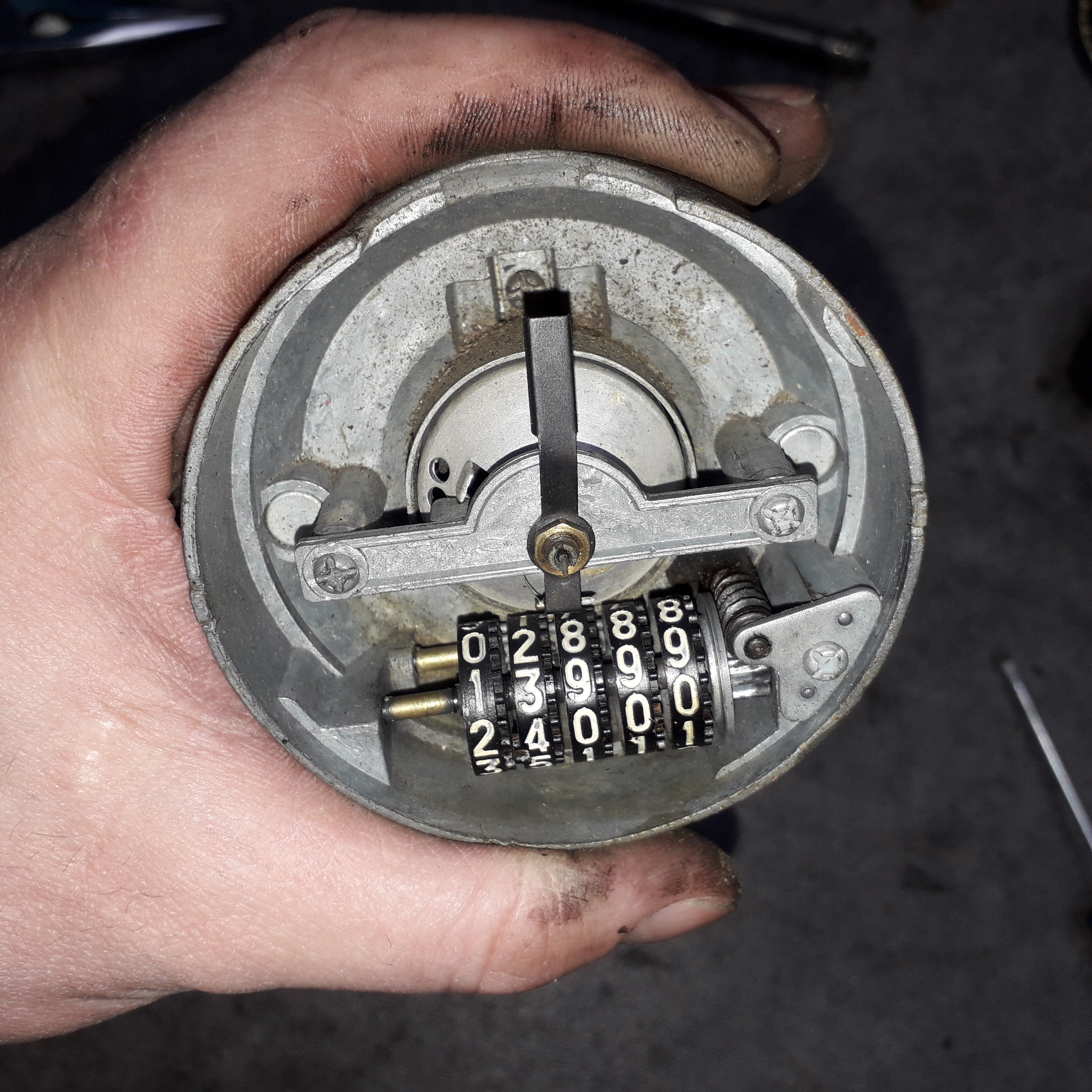

L-am verificat si se pare ca trebuie doar curata si uns, vopseaua cadranului este deteriorata pe margine iar asta inseamna ca va trebui sa refac cadranul. Geamul cadranului este convex, nu stiu daca e model mai vechi sau mai nou in functie de aceasta caracteristica.

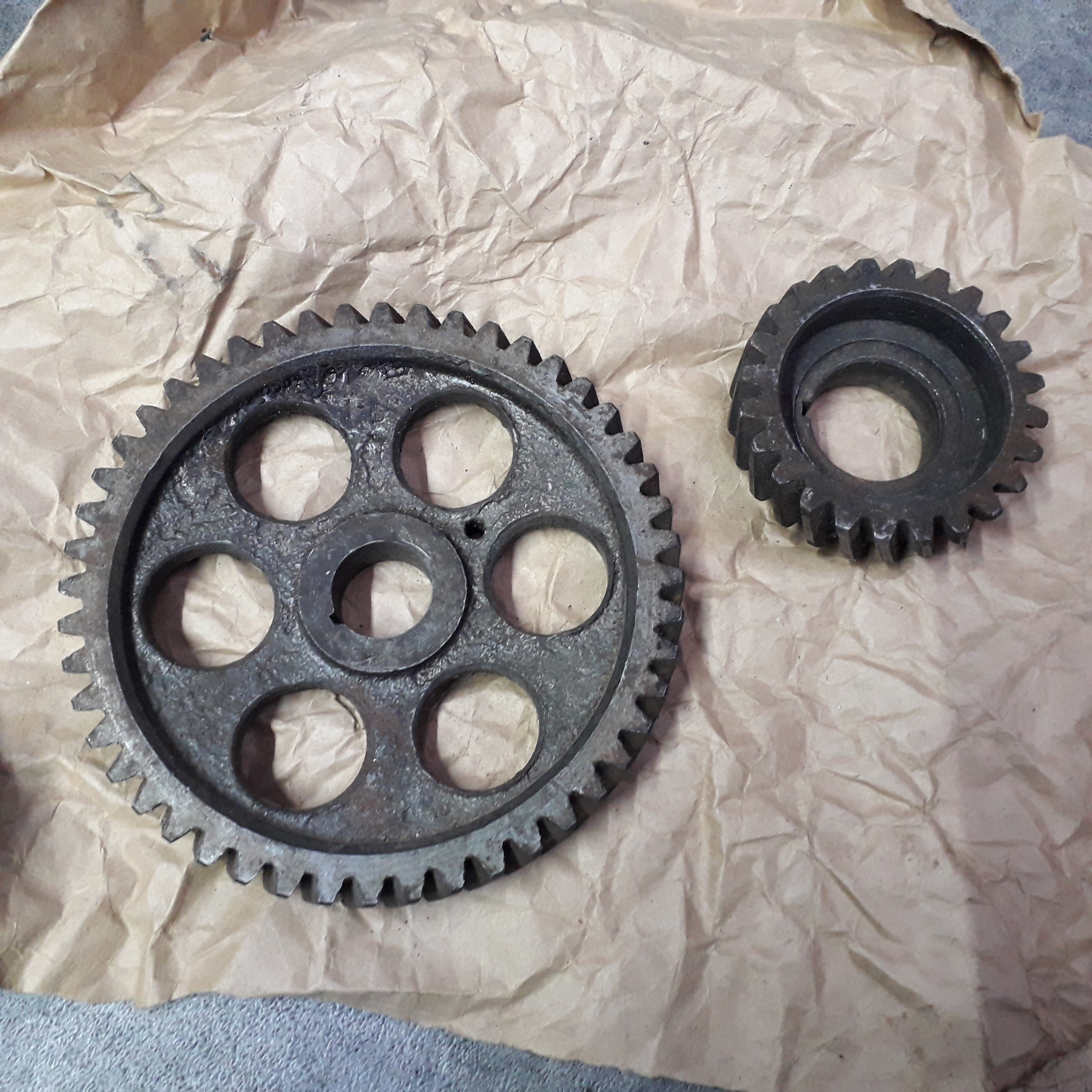

Am luat de la Urse un set de pinioane de distribute NOS:

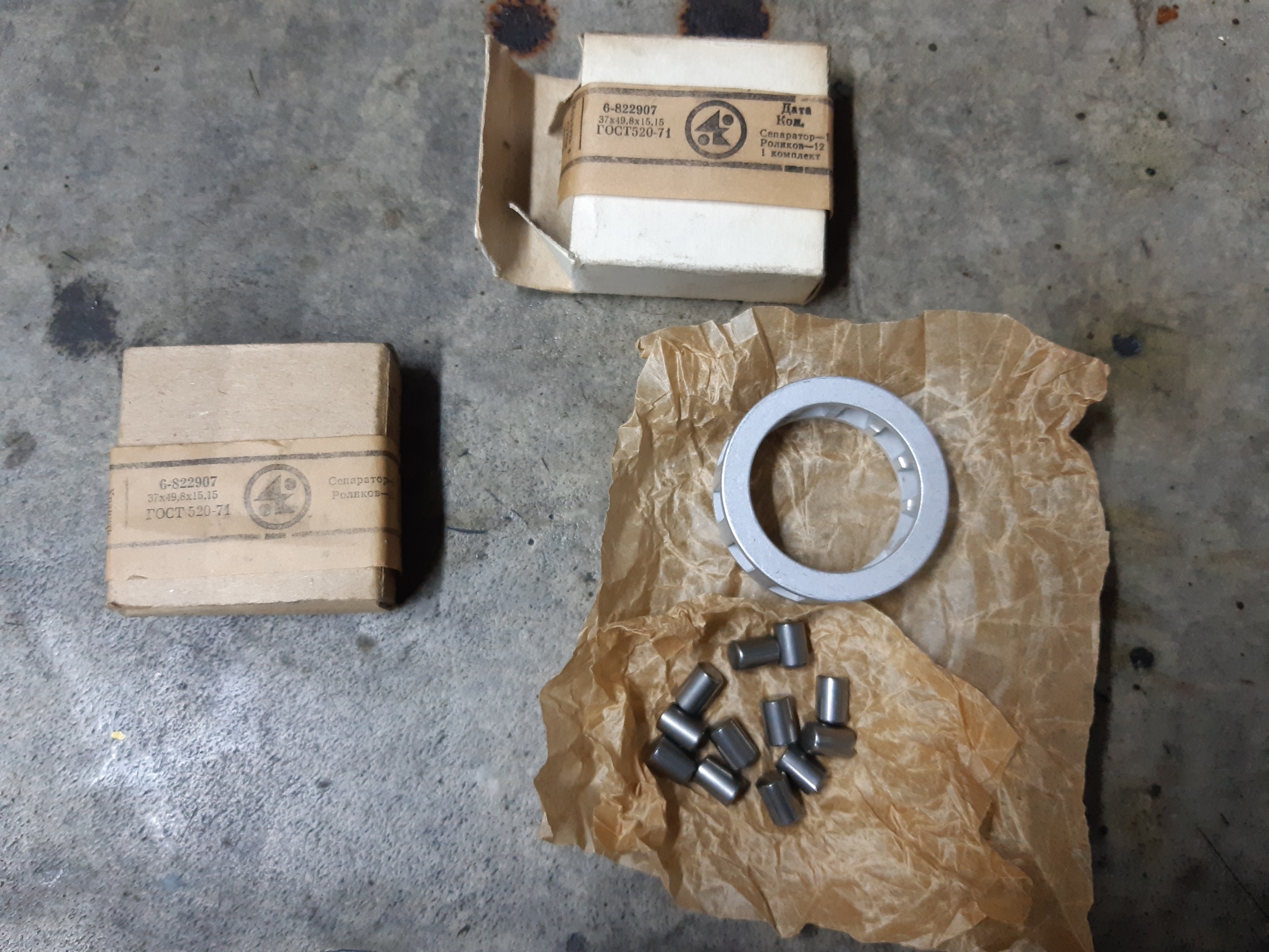

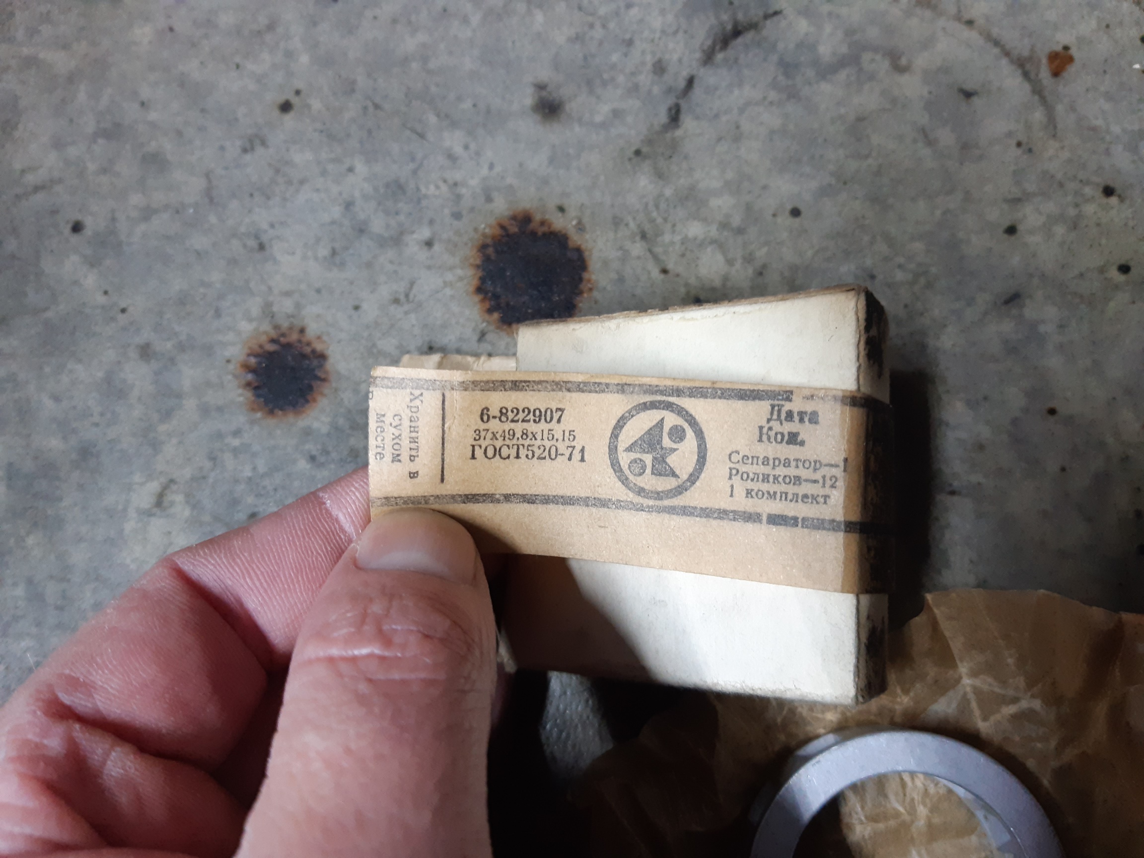

Am reusit sa cumpar un set de role plus colivie pentru ambielaj de pe vremea sovietelor. Acum trebuie sa sap dupa doua bolturi de ambielaj pe care mi le-a facut Ursuleac, le am in garaj dar nu mai stiu unde le-am pus. Mai trebuie sa mai cheltui bani pe doua biele noi (sper sa gasesc ceva NOS) dupa care pot inchega un ambielaj de buna calitate.
