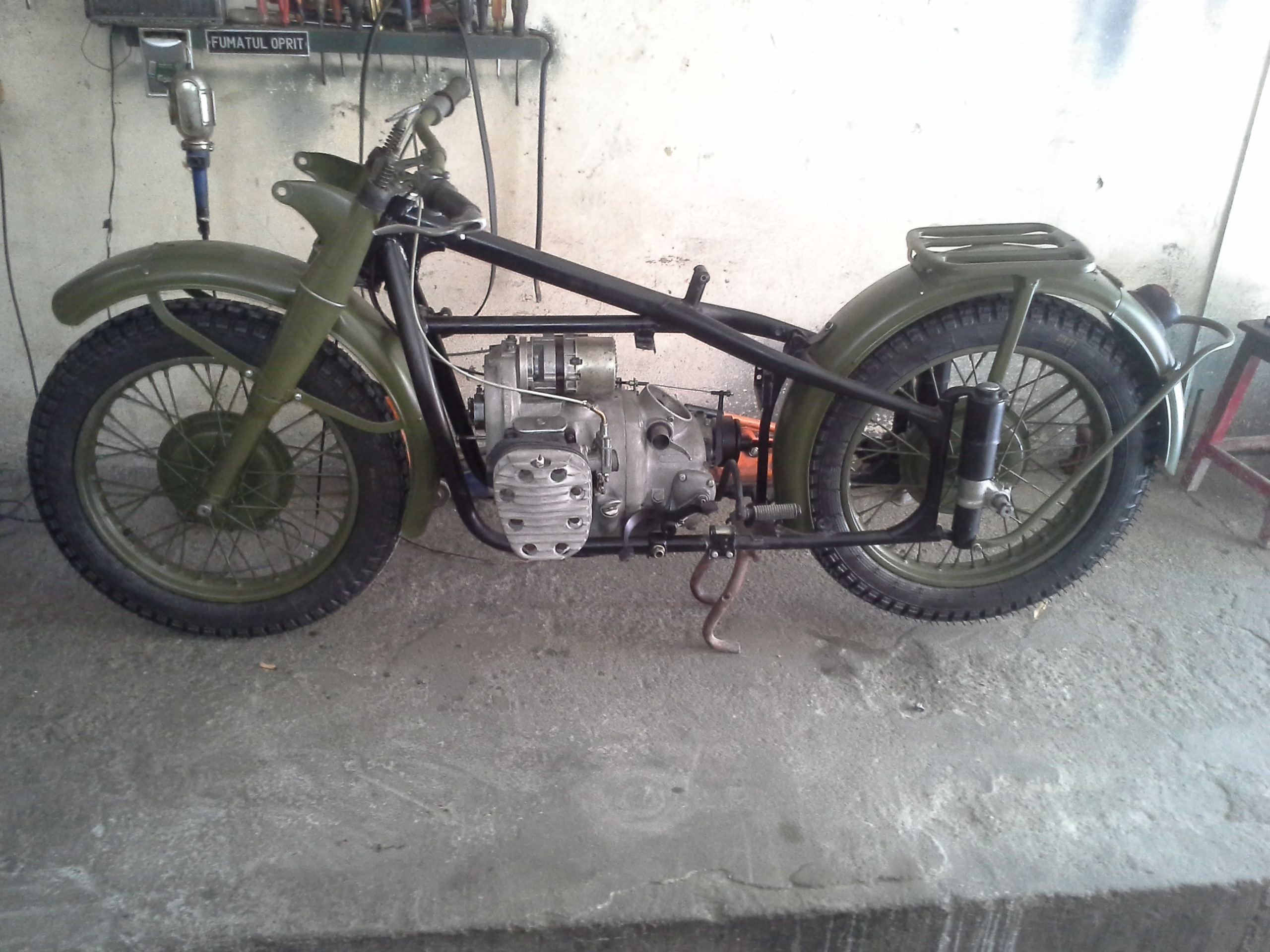

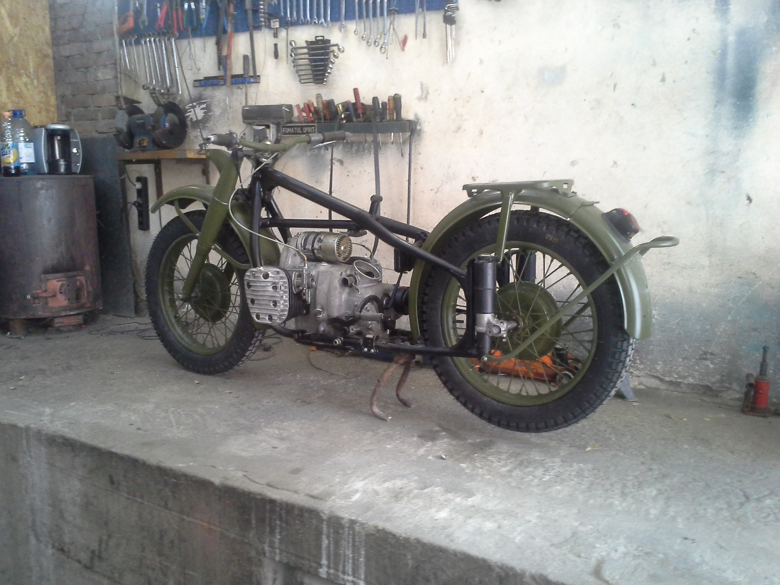

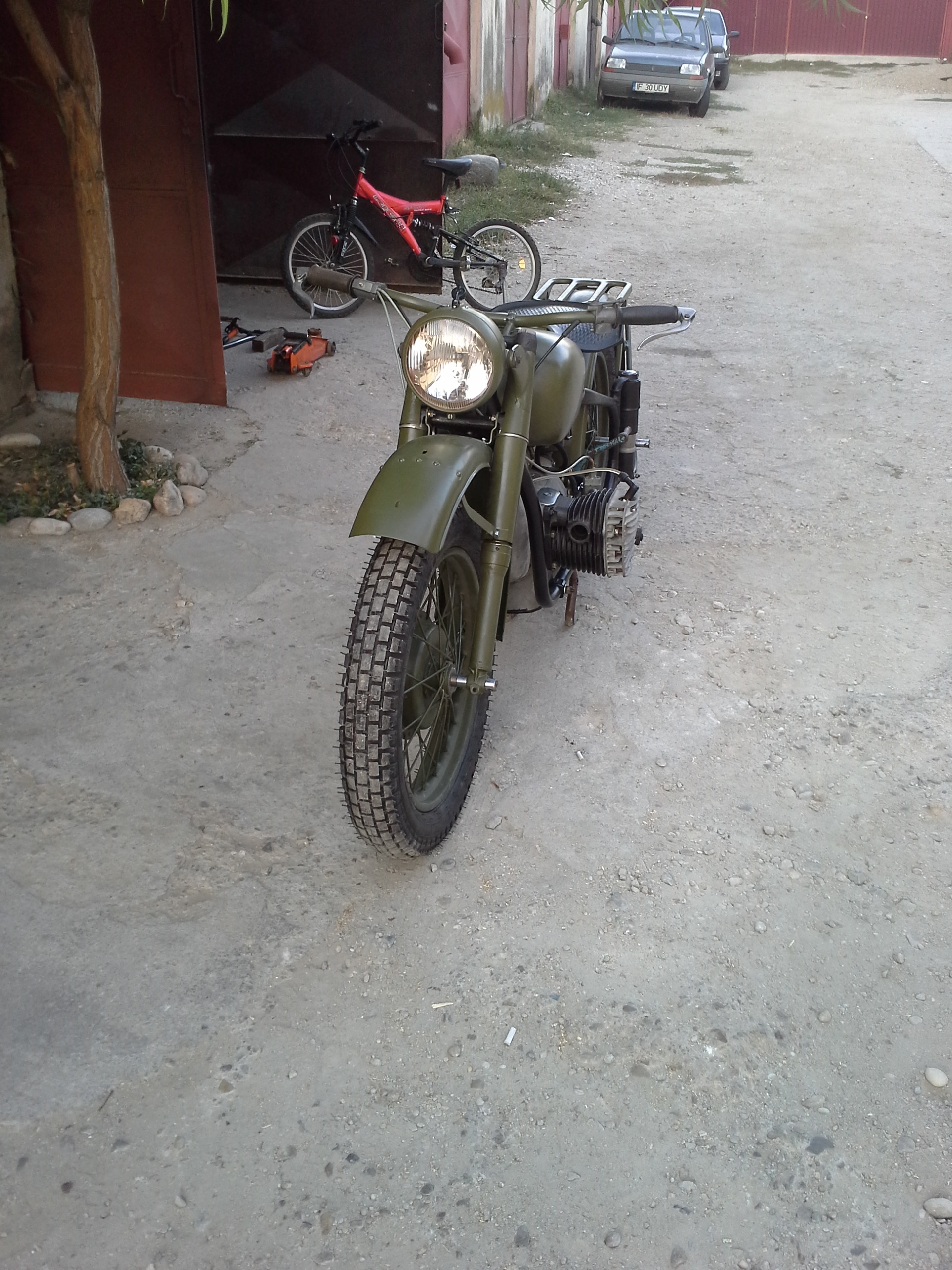

Am montat rotile ca sa-mi fac o idee cum arata M-ul cu ele montate cu cauciucuri noi, problema e ca arata mult mai bine in realitate decat in poze:
Initial am dorit sa fac M-ul cu tamburi civili, imi plac mai mult si nici nu as fi avut batai de cap (aveam si tamburi si spite) dar la sfatul lui Urse am mers pe modelul militar. Daca pana astazi aveam ceva indoieli pot spune ca toate s-au risipit in clipa in care am montat rotile. Practic am simtit ca m-am intors in timp in clipa in care am montat rotile, aspectul retro este mult mai puternic fata de varianta cu tamburi civili.

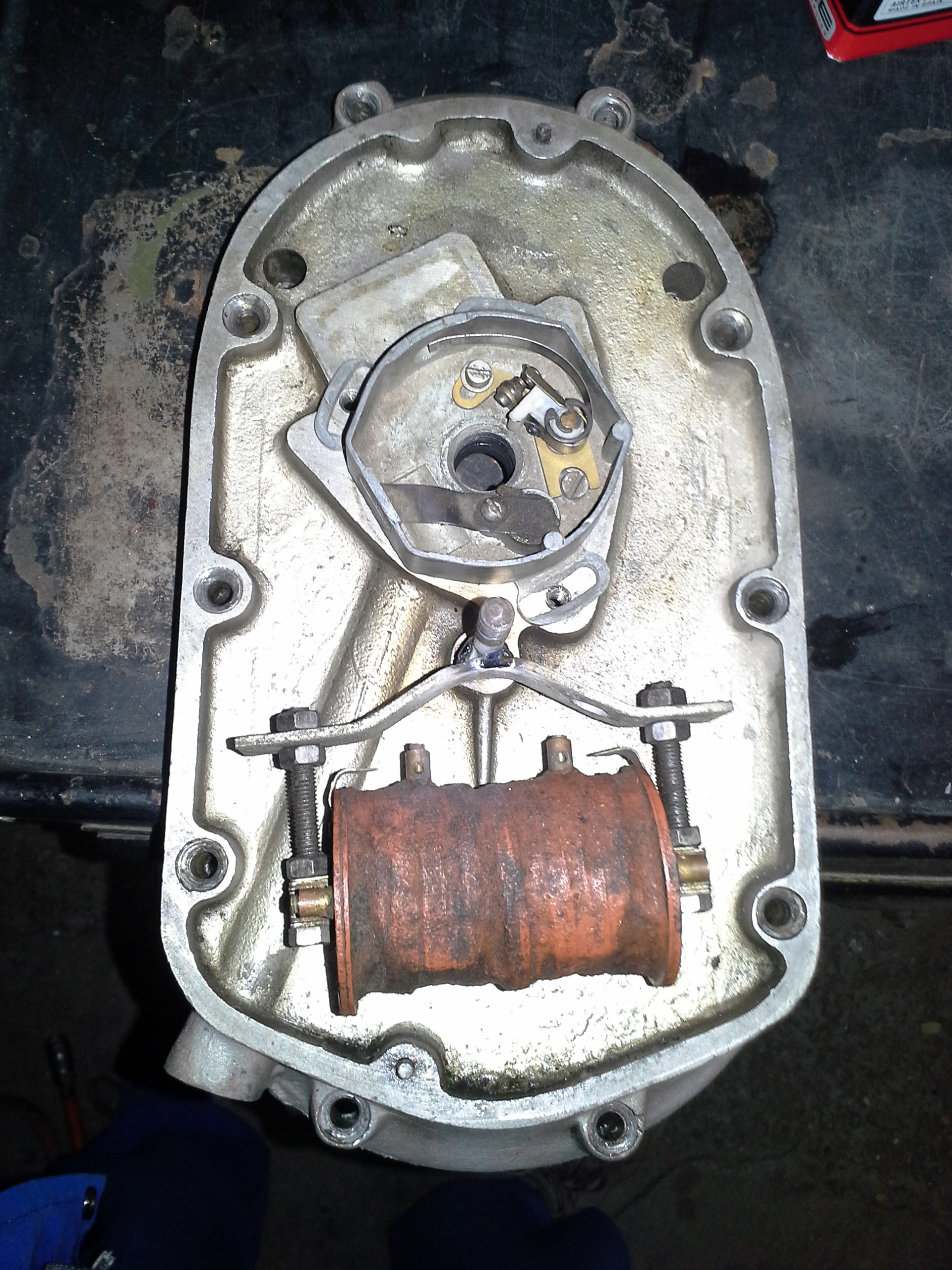

Mai jos este o imagine in care arat montarea bobinei de inductie in capacul aprinderii. Eu am modificat aprinderea renuntand la delcoul original (l-am pus deoparte "just in case") si voi monta sistemul cu avans centrifugal dar fara capac de delco iar in loc de condensator voi pune Gotronic. Urse foloseste acest sistem de ani de zile si practic nu are moarte, Gotronicul se mai folosea si pe Dacii cu rezultate foarte bune.
Avantajul bobinei in capacul aprinderii este faptul ca sta ascunsa iar dezavantajul este ca sta in caldura si vibratii dar oricum intentionez montarea unei bobine auto care se monteaza direct pe motor si lucreaza in aceleasi conditii fara probleme (Ex: Mercedes C180, motor 1800cmc - 16V).

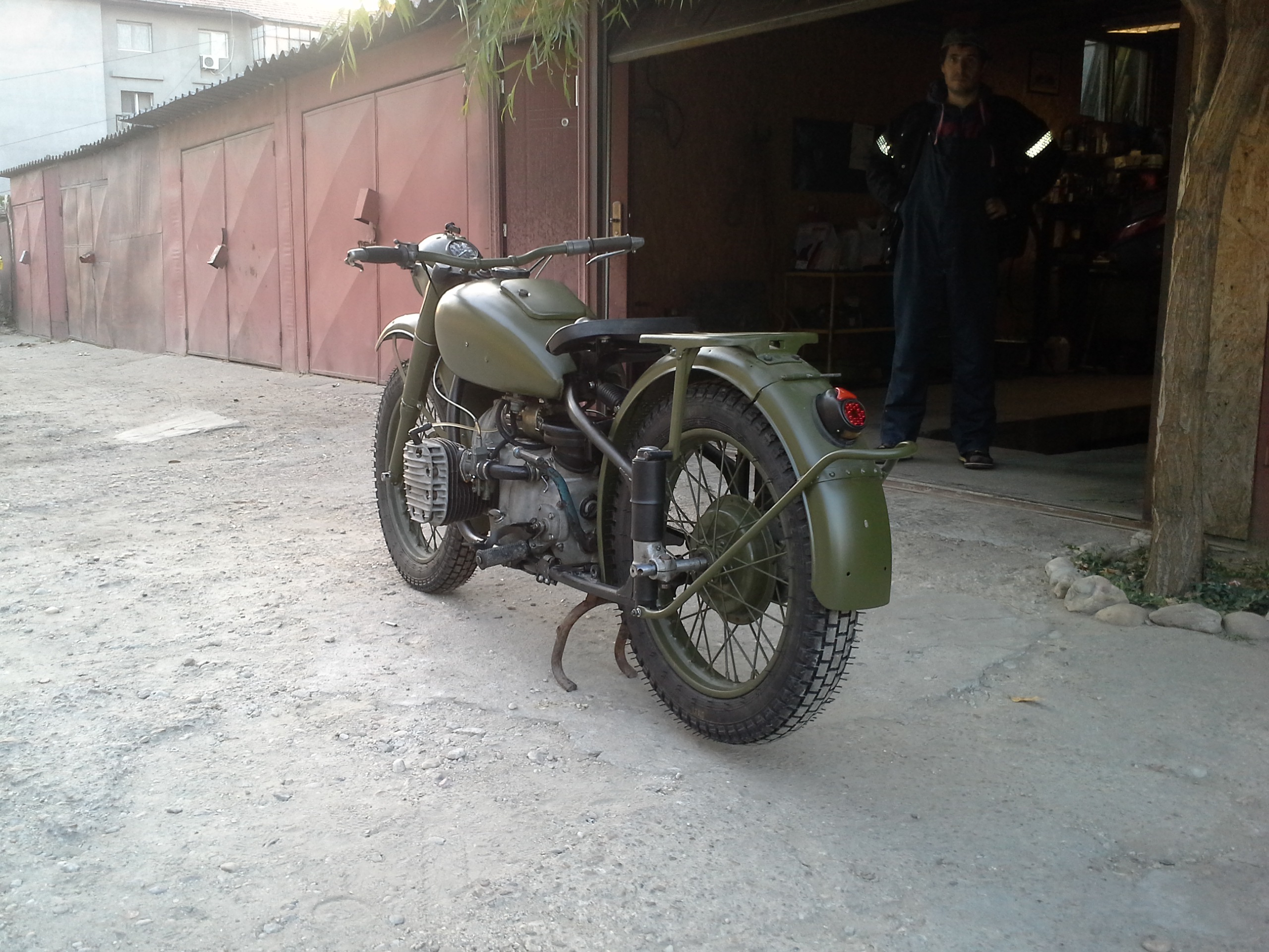

Aproape gata:
Ural M72
Ural M72

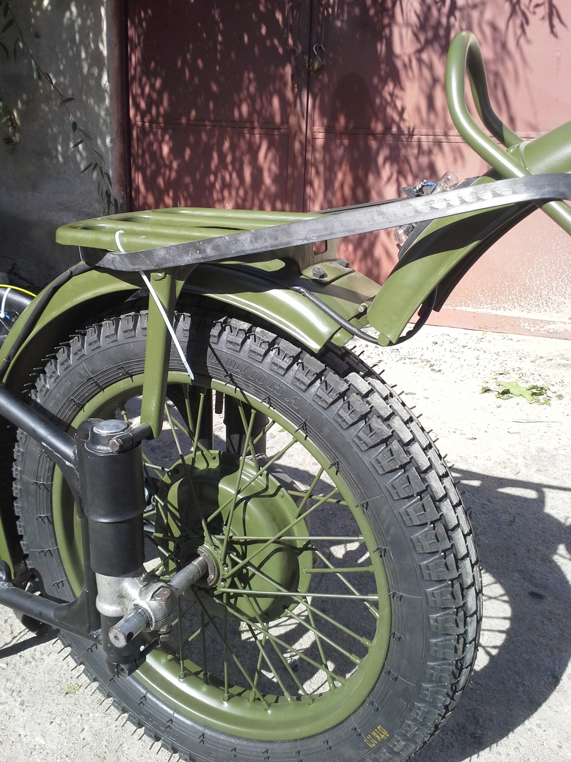

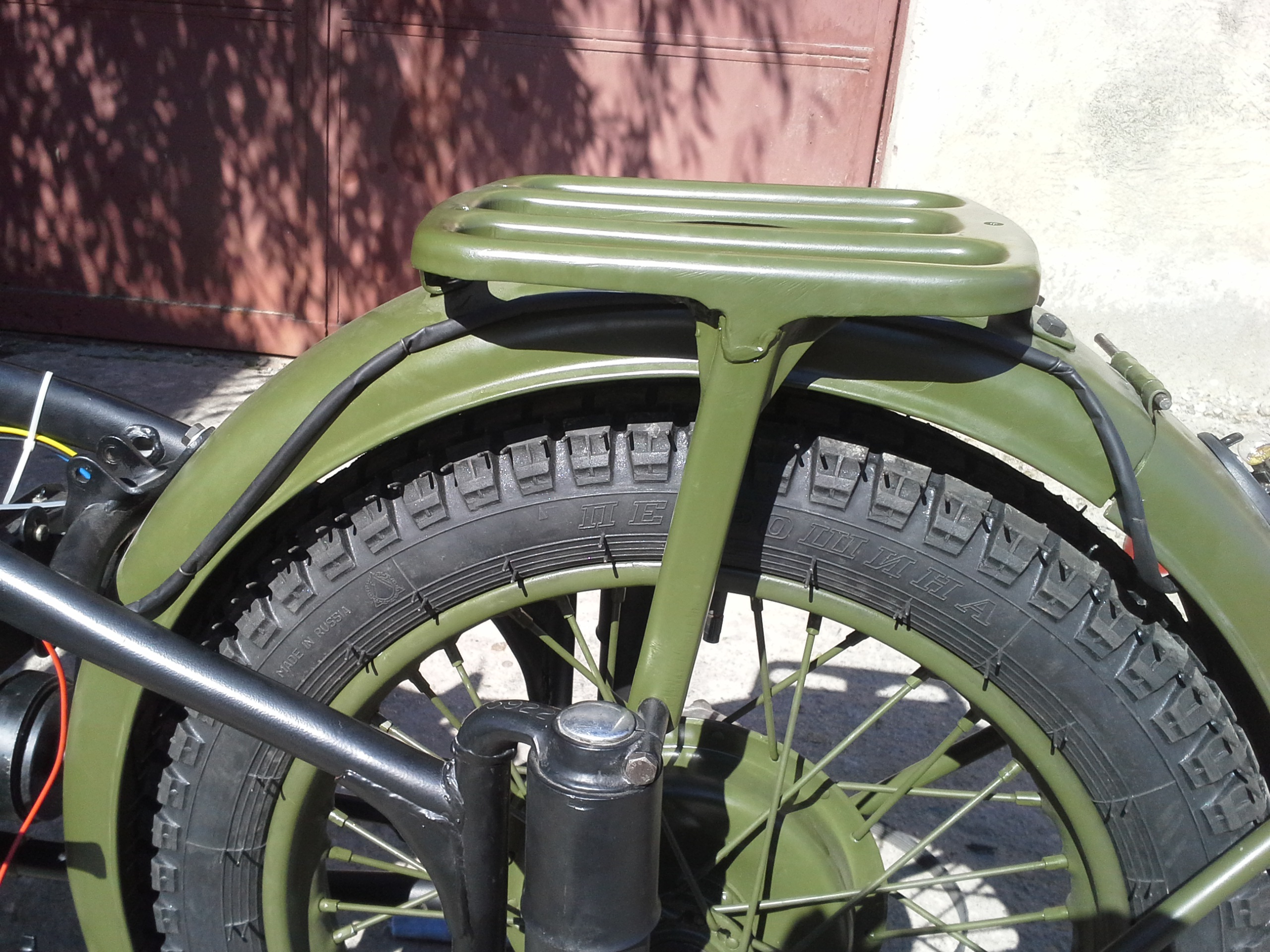

Ce bine arată! Robinetul de benzină nu te-ncurcă fiind răsucit cu "mânerul" sub rezervor?
Apoi care-i ideea semicadrului din spate, cel care ţine partea cu balama a aripii spate? Îi găsesc rol în rigidizarea aripii, iar partea de mâner mă gândesc că-i concepută să-l poţi trage / ridica apucând de-acolo. Are şi alte roluri? Şi ca să scoţi roata spate cum procedezi cu semicadrul respectiv?

AdrianS » 29 Sep 2013, 00:34 wrote:Apoi care-i ideea semicadrului din spate, cel care ţine partea cu balama a aripii spate? Îi găsesc rol în rigidizarea aripii, iar partea de mâner mă gândesc că-i concepută să-l poţi trage / ridica apucând de-acolo. Are şi alte roluri? Şi ca să scoţi roata spate cum procedezi cu semicadrul respectiv?
Are rol de rigidizare si probabil serveste si ca maner pt a manevra mobra. Ca sa scoti roata trebuie sa desfaci piulitele de prindere si basculezi partea scurta a aripii. Voi pune si o poza.

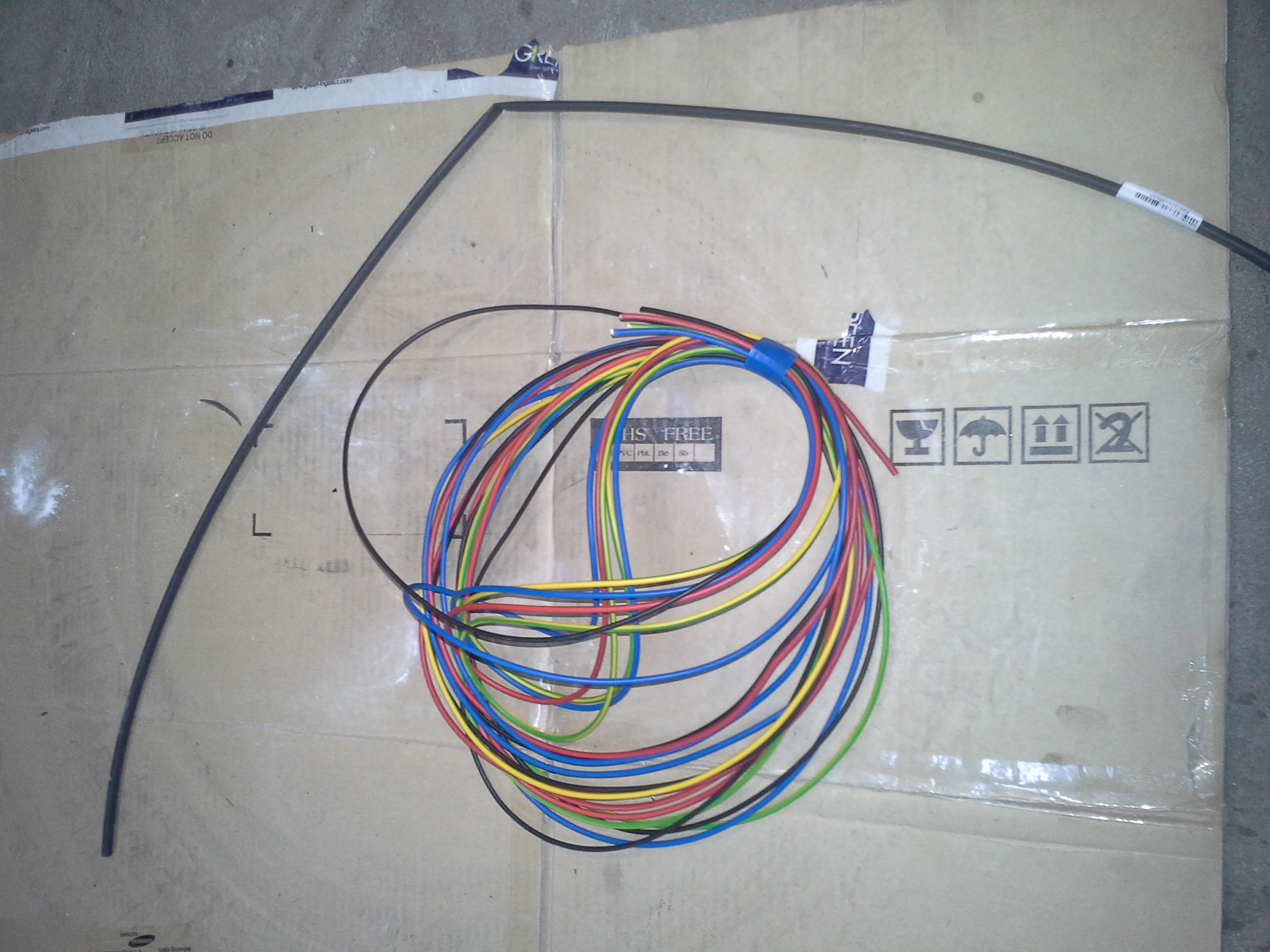

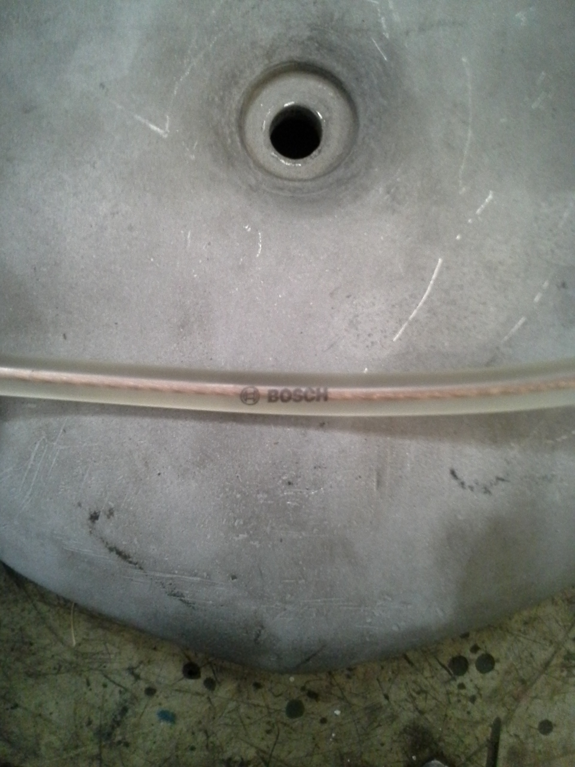

Cateva poze, fire noi, furtun de benzina panzat, fisa Bosch, scaritele cu cauciucurile noi cumparate de la polonez, proba electrica contact:

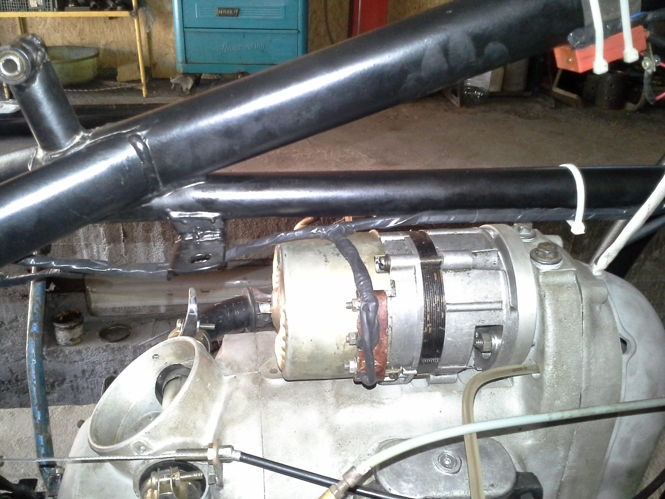

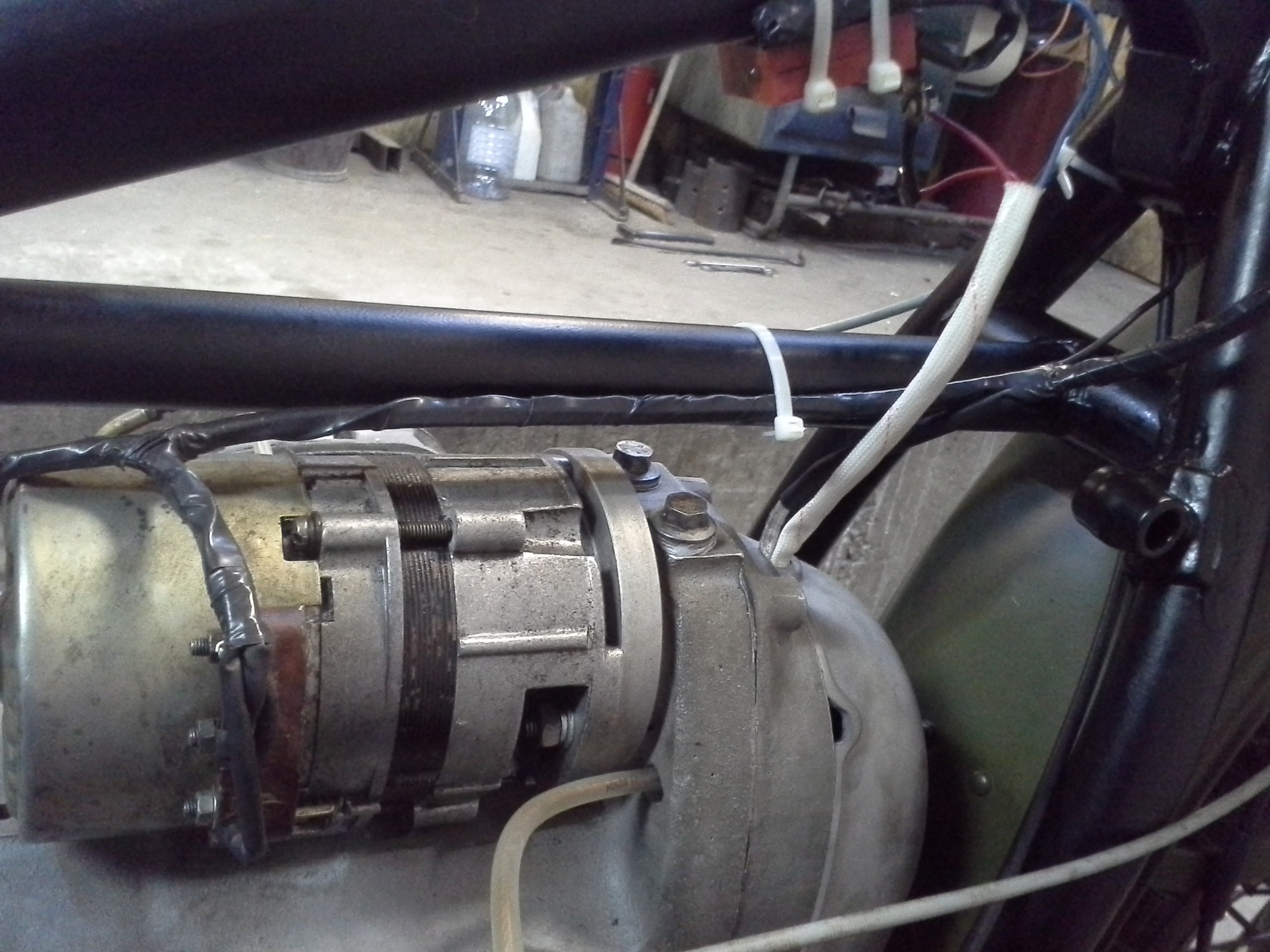

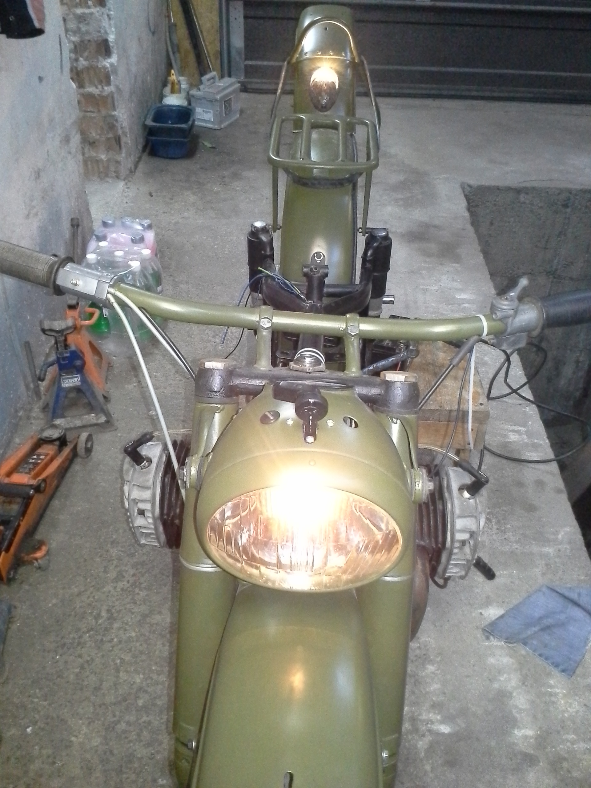

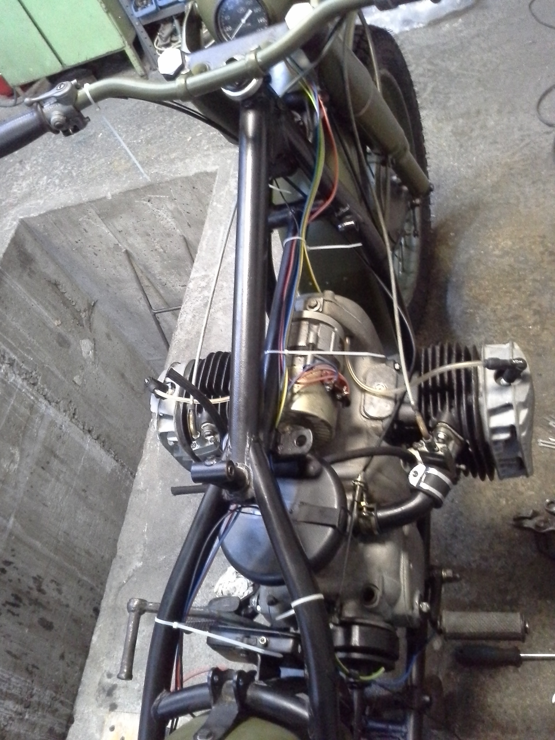

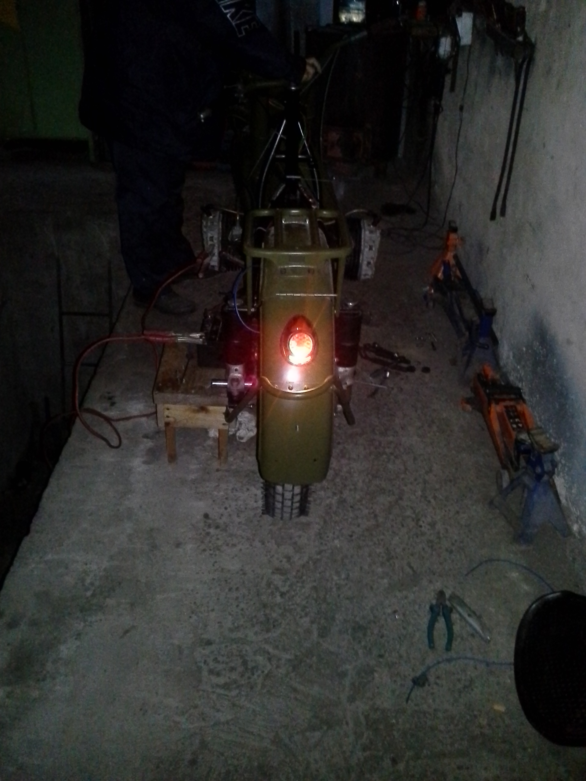

Astazi am muncit la electrica, in sensul ca am avansat si am stabilit traseul firelor iar la sfarsit am pornit mobra pt a verifica incarcarea. Alternatorul incarca, mai am sa-i leg releul, va fi un releu auto electronic ce va fi "ascuns" in cutia releului de 6V si de la care am garantia ca va incarca 14,1V-14,4V. Desi nu pare mare lucru toata operatia a durat aproape o zi de munca, probe, masuratori, verificari, samd si inca mai am niste nelamuriri legate de becul martor dar le voi rezolva pana la urma:
Urmeaza sa finalizez partea de electrica si sa incep sa o scot pe strada.
Re: Restaurare M72
#173

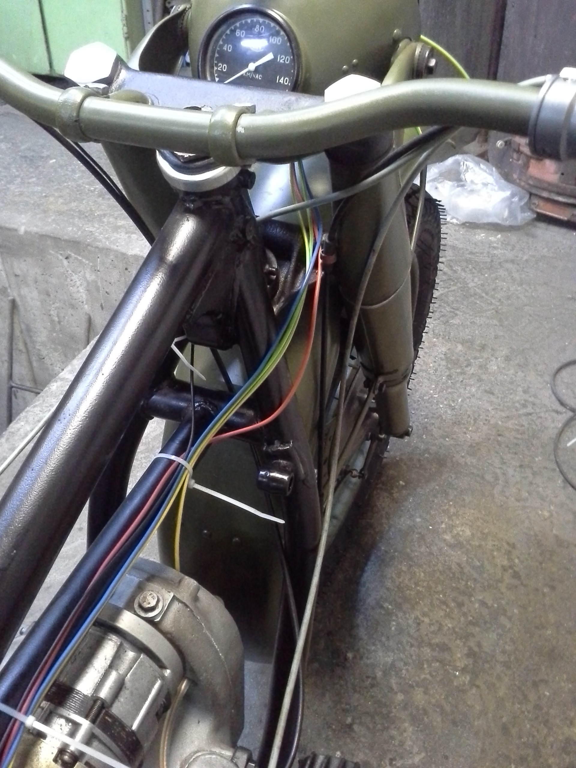

Aproape am terminat cu electrica, mai am sa leg releul de incarcare si claxonul (pe care inca nu-l am). Am muncit foarte mult la instalatie per total, mai mult decat ma asteptam dar macar am instalatie nou-nouta. Din pacate nu am gasit varnes negru la dimensiunea dorita si am fost nevoit sa matisez toata instalatia. Pentru instalatia aprinderii am folosit un varnes rezistent la temperatura si frecari.

Ca tot intreba AdrianS care e treaba cu aripa rabatabila:
Re: Restaurare M72
#174
Aş fi matisat-o cu bandă izolatoare din pânză impermeabilizată, foarte ţapănă, desfăcubilă lesne chiar şi după multe vreme dacă-i cazul şi îi dă şi un aspect fain, mătuit. Îmi place la aripa rabatabilă că balamaua este mult mai sus decât capătul aripii la Nipru; astfel, scosul roţii pare să fie mult mai facil.

AdrianS » 06 Oct 2013, 17:46 wrote:Aş fi matisat-o cu bandă izolatoare din pânză impermeabilizată, foarte ţapănă, desfăcubilă lesne chiar şi după multe vreme dacă-i cazul şi îi dă şi un aspect fain, mătuit.
Mie nu-mi place banda din panza, nici ca aspect si nici ca rezistenta. Cablajul adevarat se face cu varnes, din pacate nu am gasit varnes la dimensiunea dorita si a trebuit sa apelez la aceasta solutie. Mie ca aspect imi place mai mult banda din plastic dar are dezavantajul (in alte situatii este de fapt un avantaj) ca se desface greu daca ai nevoie sa umbli.

AdrianS » 06 Oct 2013, 17:46 wrote: Îmi place la aripa rabatabilă că balamaua este mult mai sus decât capătul aripii la Nipru; astfel, scosul roţii pare să fie mult mai facil.
Chiar este usor de demontat cu acest tip de aripa.

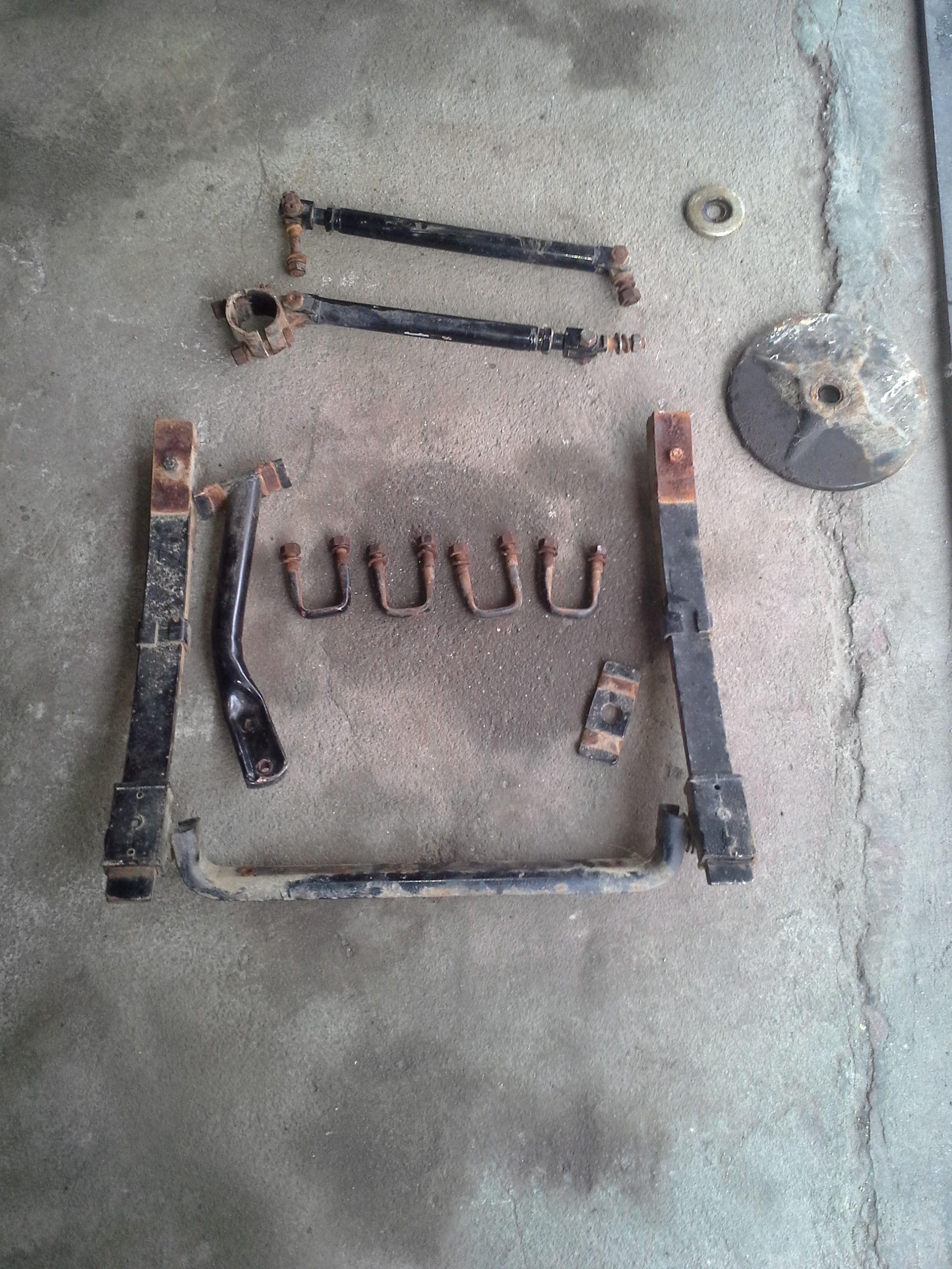

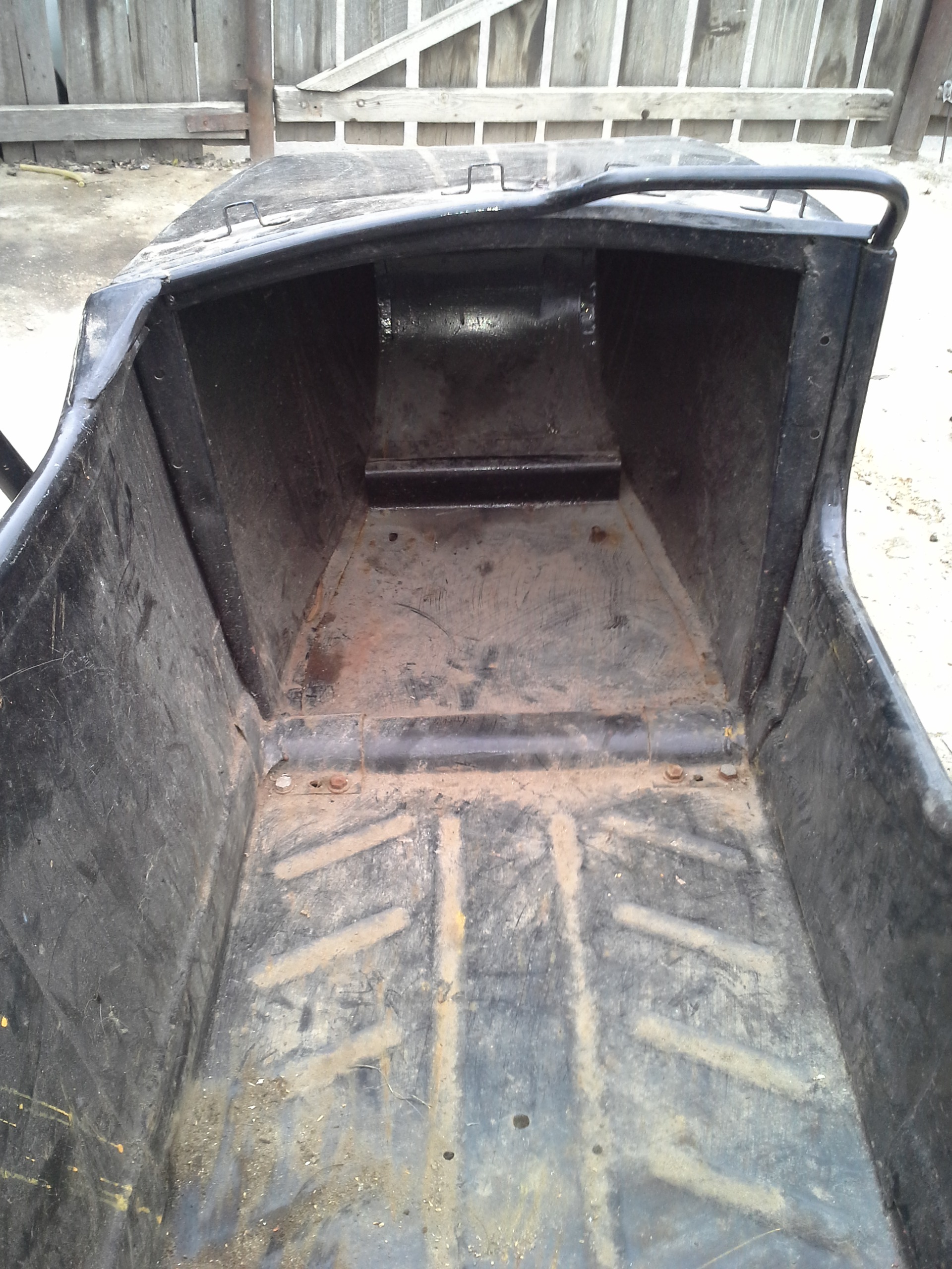

#178

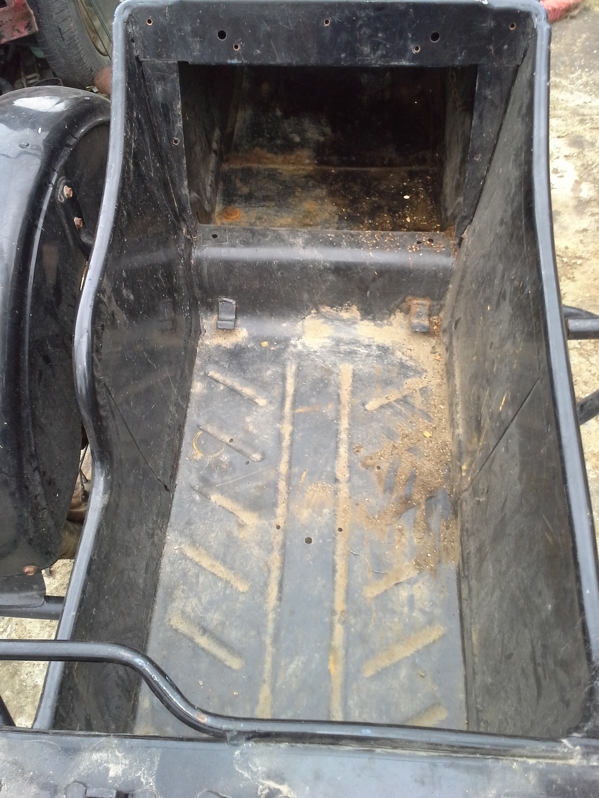

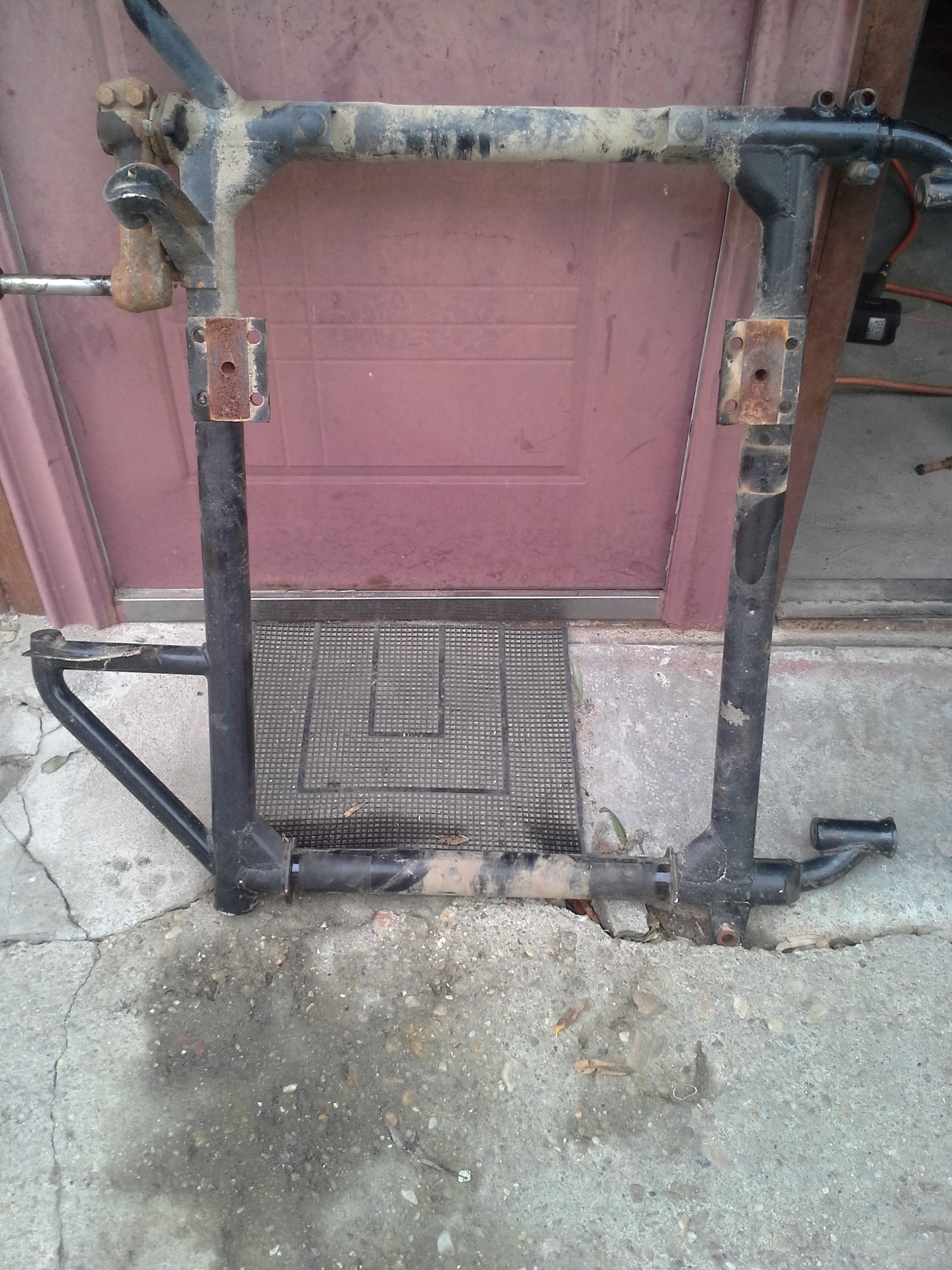

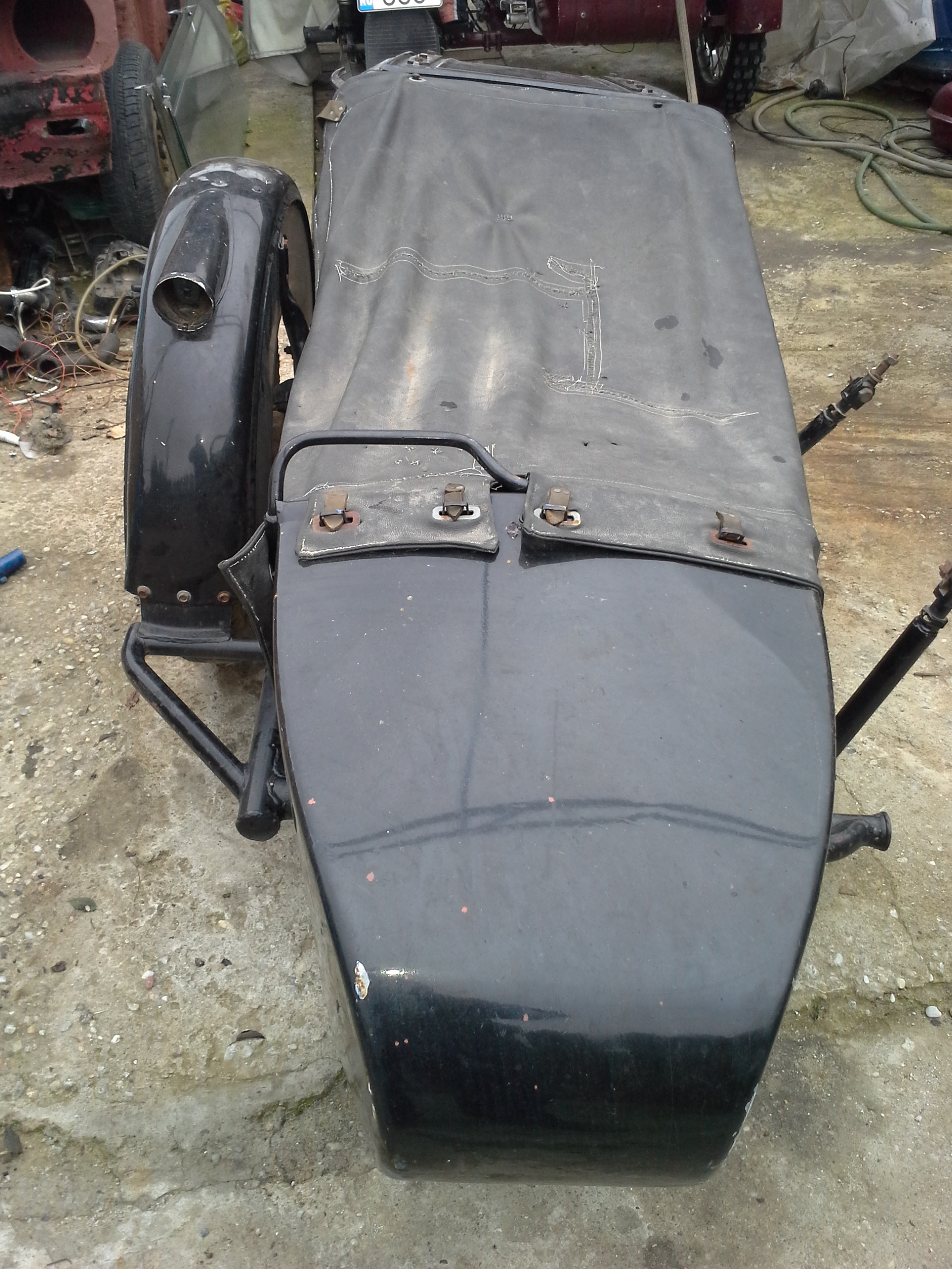

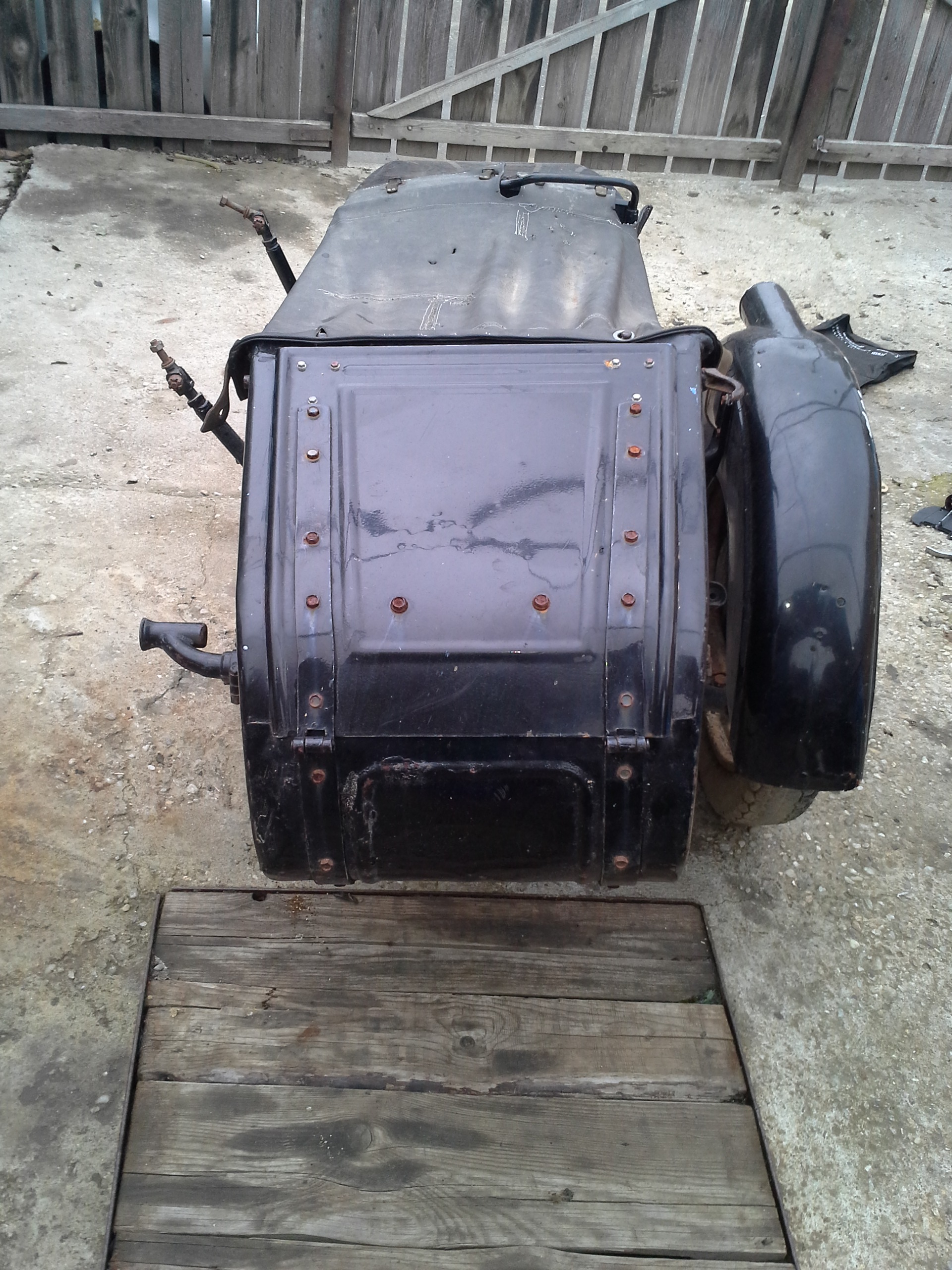

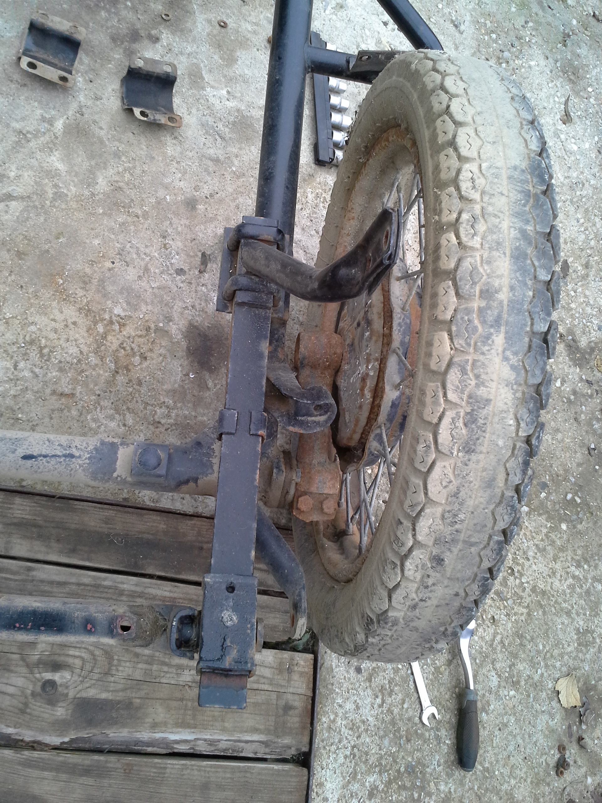

Dupa ce m-am chinuit cu un carburator naravas care nu voia sub nici o forma sa raspunda la reglaje (s-a rezolvat prins schimbarea corpului) si cu legarea releului de incarcare (chestie nerezolvata si inca in dezbateri aprinse cu Urse pe aceasta tema) a venit si timpul sa desfac atasul si sa ma apuc de reconditionarea lui. Din fericire atasul este in stare foarte buna, practic trebuie doar sa verific bara de torsiune care vad ca lucreaza, sa-l curat si sa-l vopsesc:
Re: Restaurare M72
#179
Ce a rezultat dupa demontare:
Urmeaza sa-i demontez bara de torsiune pentru a verifica daca exista uzuri, la prima vedere pare sa fie totul in regula. Cu ocazia demontarii atasului am descoperit ca roata de pe el este noua sau aproape noua, numai buna pentru urmatorul proiect.
