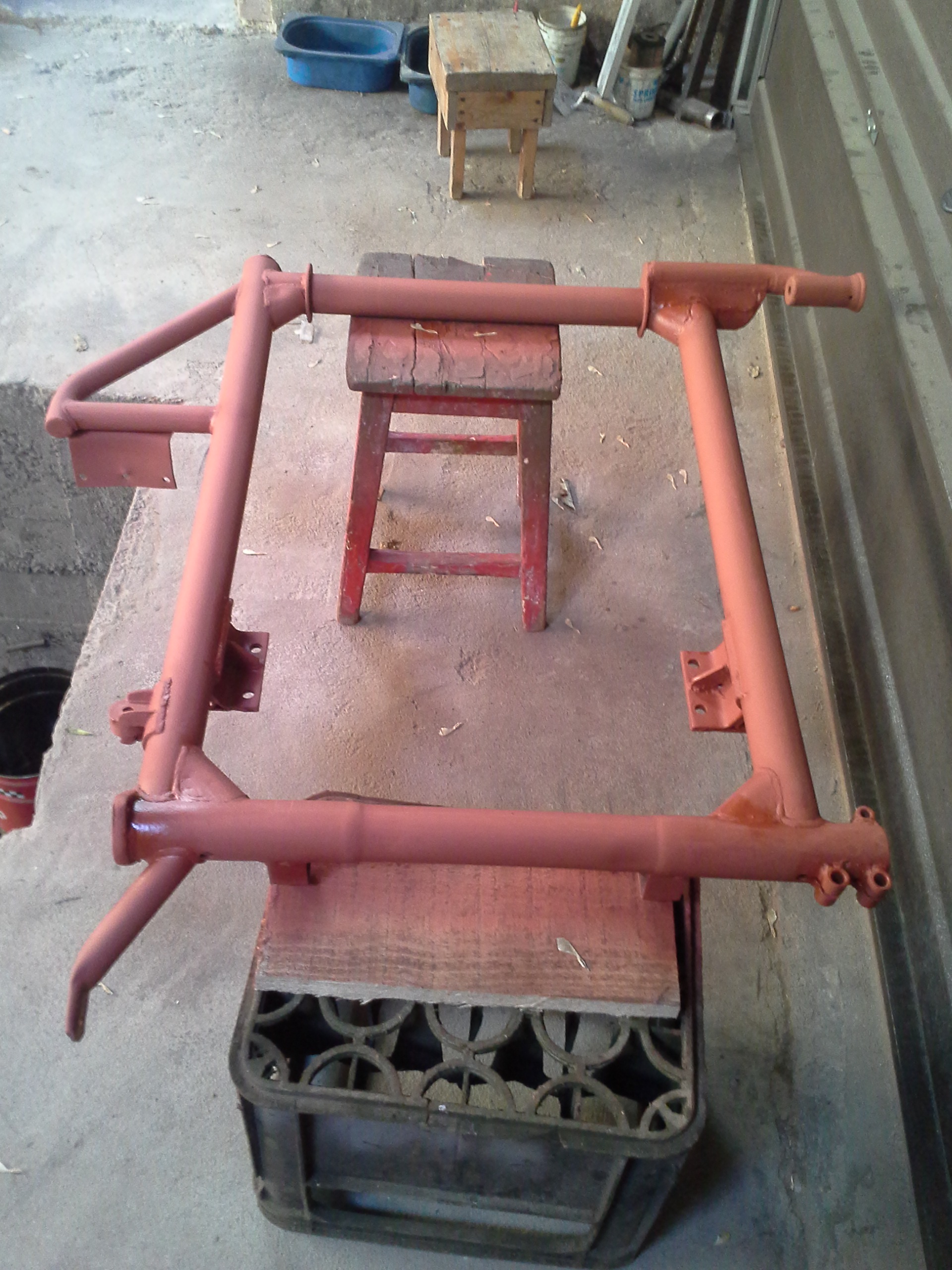

Cadrul atasului, l-am curatat si l-am vopsit cu grund, maine il vopsesc negru. Intre timp lucrez la barca atasului (curatare, matuire, chit, samd).
