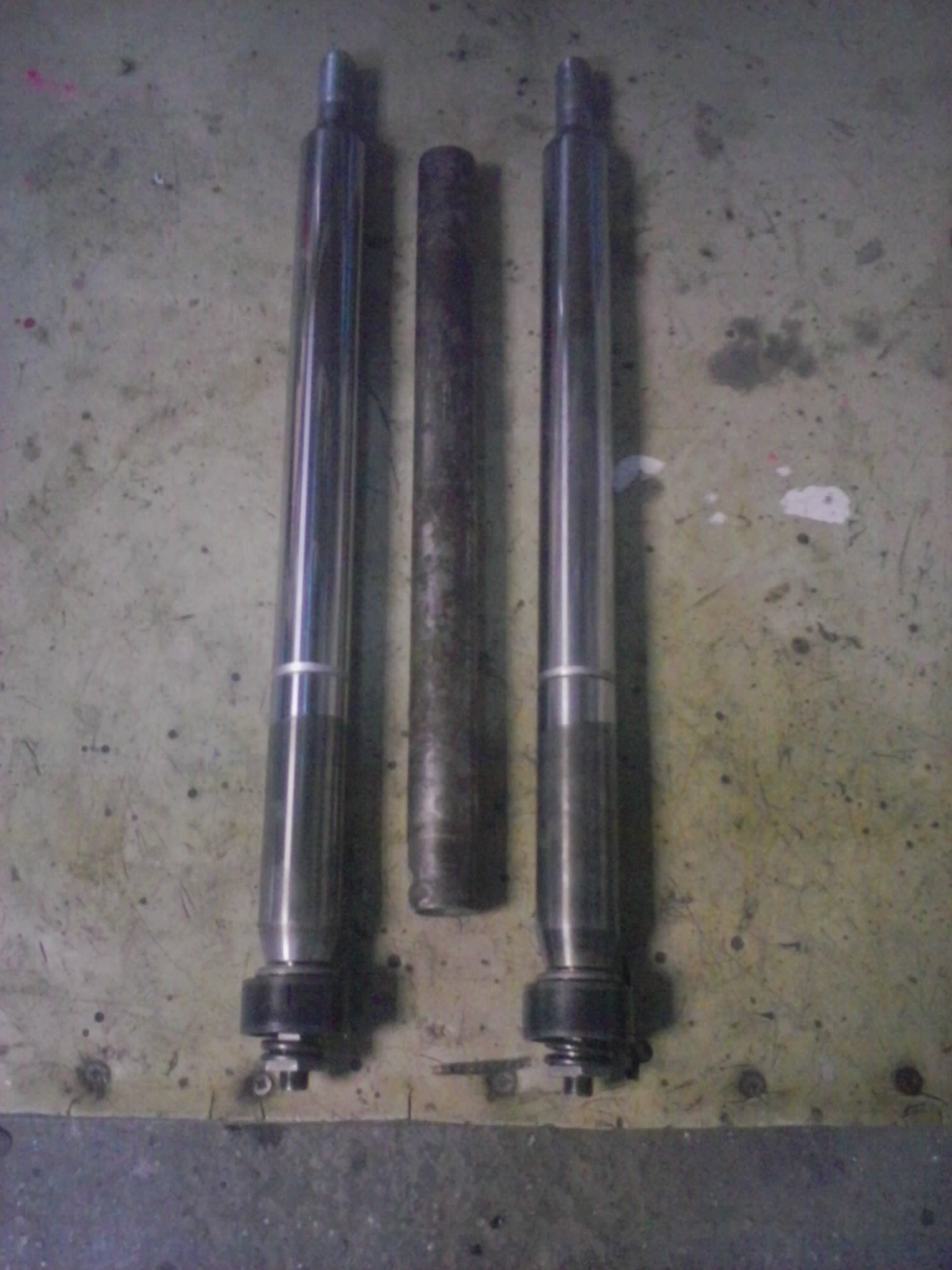

La suspensia spate voi face axe noi din tija de amortizor fata de Mercedes Sprinter, as putea sa cumpar unele noi pt ca nu sunt foarte scumpe dar solutia asta mi se pare mai buna pentru ca asa am garantia ca voi avea axe de calitate. Probabil voi iesi la acelasi pret dar asa am garantia calitatii:

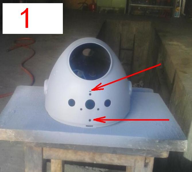

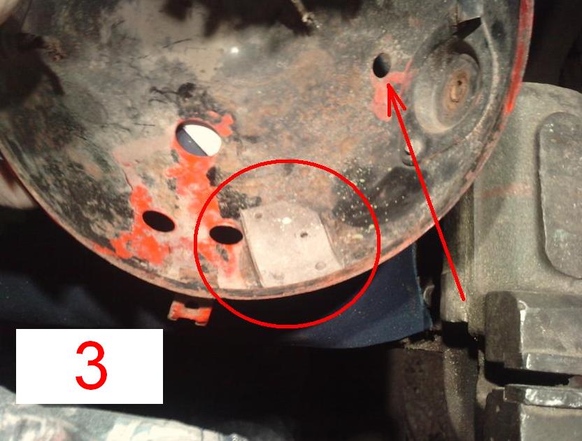

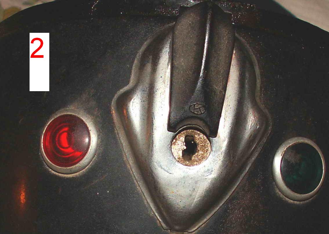

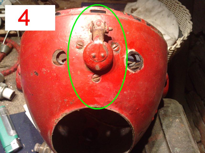

In poza nr. 1 iti indic locurile unde se monteaza acoperitoarea contactului care arata exact ca in poza nr. 2.

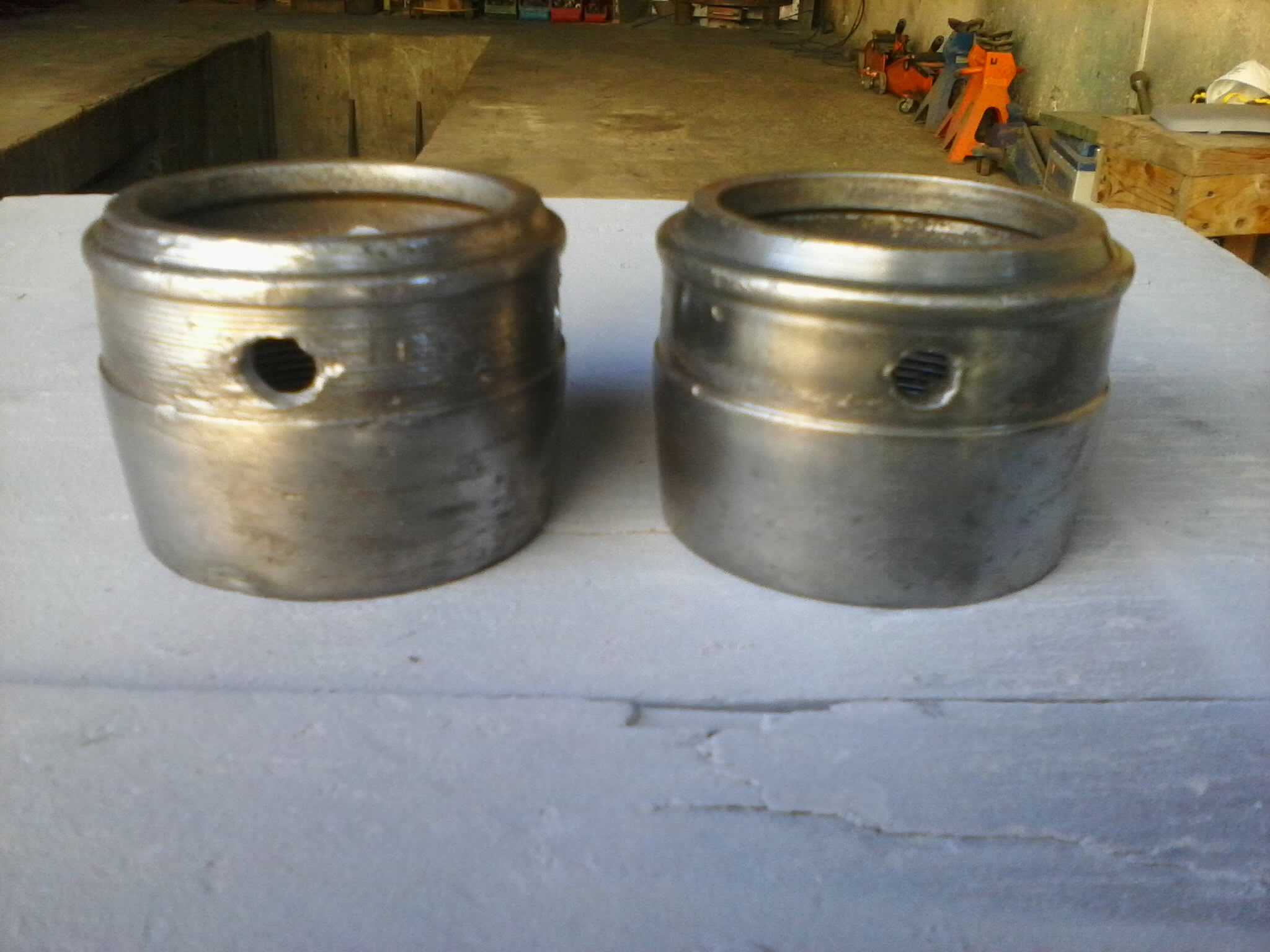

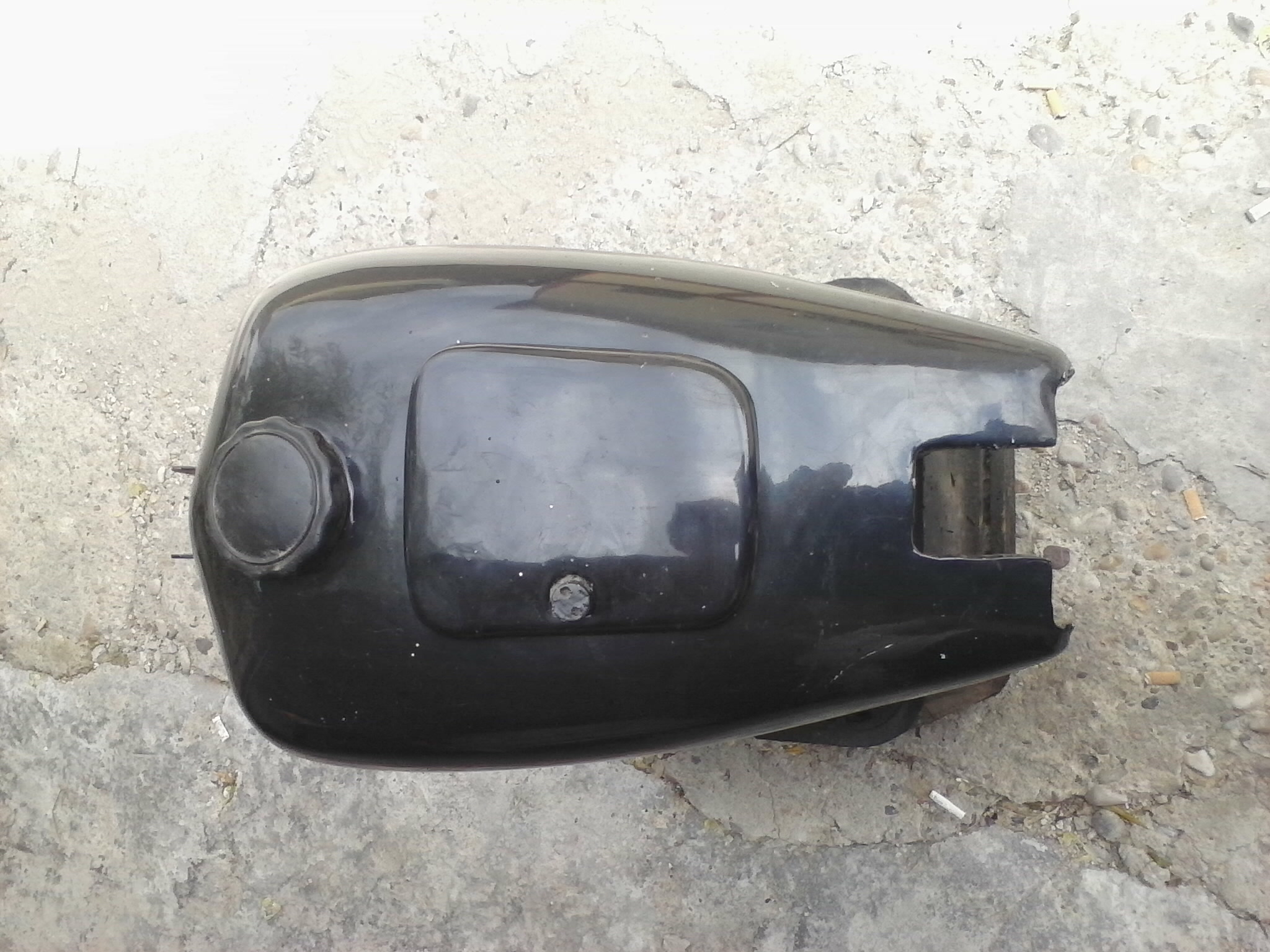

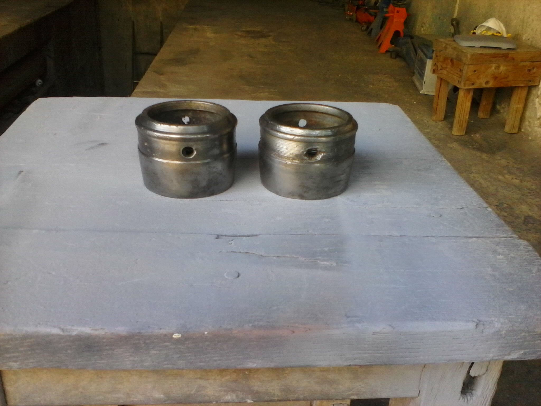

In pozele nr. 3 si 4 vezi diferentele intre ce ai tu si cum tre' sa arate un far de M72. In farul tau nu ai soclul comutatorului de faze, nu ai gaura prin care trece cablul comutatorului de faze si , cred ca , diferentele intre acoperitoarele contactului sunt destul de evidente.
Lolo_ID » 31 May 2013, 23:12 wrote:In poza nr. 1 iti indic locurile unde se monteaza acoperitoarea contactului care arata exact ca in poza nr. 2.
Multumesc pentru informatii, o sa ma uit sa vad daca e asa cum spui tu. Daca nu e far de M72 va trebui sa caut unul.
Repar, deci exist! :D

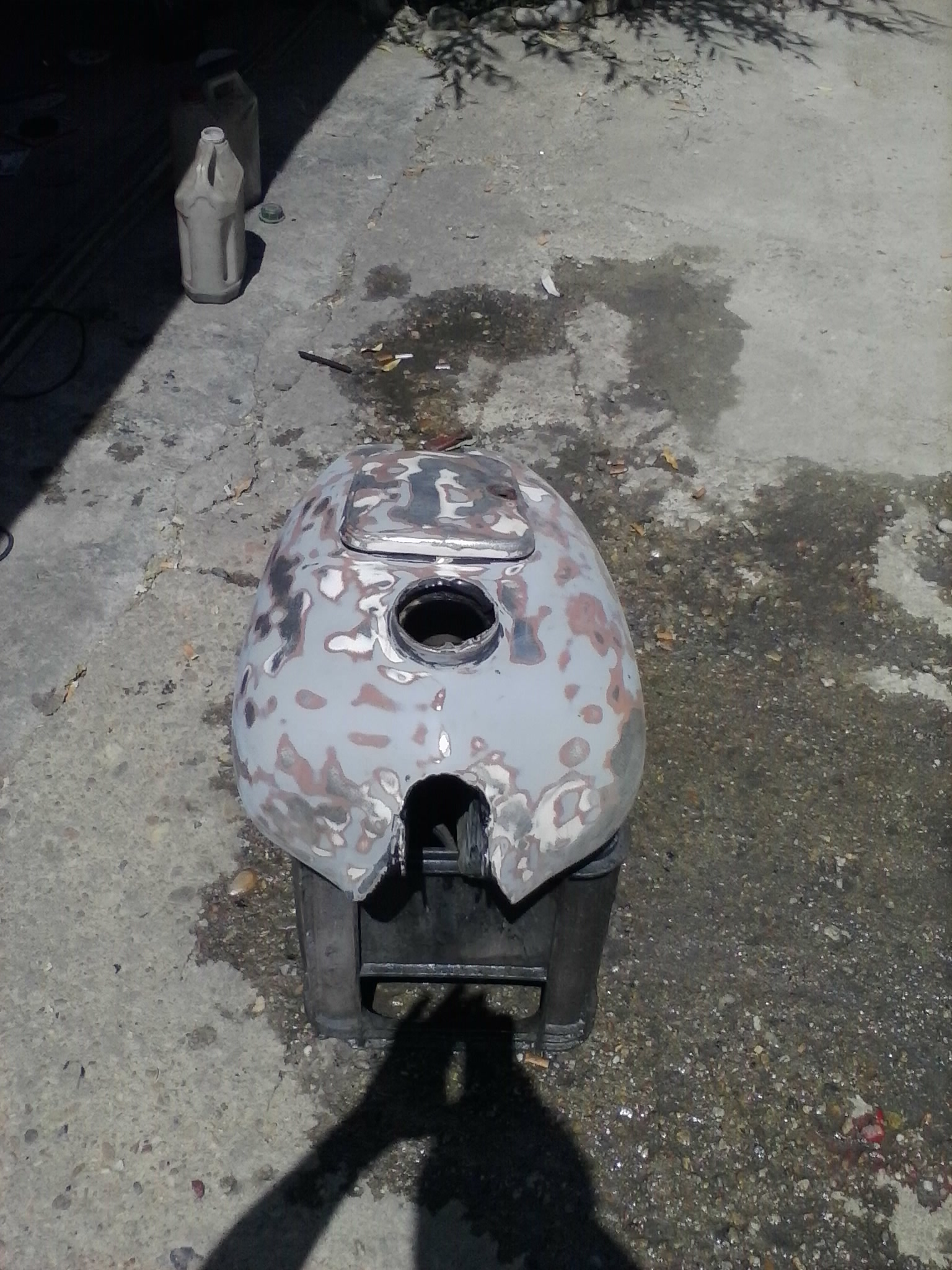

luca.stere » 31 May 2013, 13:47 wrote:M-am ocupat un pic de vopsitorie [...]
La ţară am un compresor făcut de taică-meu acum vreo zece ani din ce-a găsit / avut, respectiv butelie de Rabă, unitatea compresoare marca Frigocom (pentru vechile vitrine frigorifice româneşti) şi tot aşa. Deşi am avut mult de-a face cu pregătirea pieselor şi vopsitoria până acum, am lucrat numai cu tehnici şi materiale simple şi ieftine. Adecătelea am curăţat piesele mai întâi cu pânza cu şmirghele (flex) sau peria de sârmă (bormaşină), apoi feruginol, încă o perie la hei-rup pentru îndepărtarea excesului de zeamă şi apoi degresarea cu diluant. Vopselurile au fost în general ieftineli de gard (Fabryo Rost şi prietenii), din gama 10 lei pe litru. Unul-două straturi de grund şi alte două-trei de vopsea, eventual şi un lac (altă cutie, alţi 10 lei) şi gata.
Dar şi rezultatele sunt deseori cam pe măsură. Vopseaua nu rezistă prea bine în timp - nici mecanic, nici la UV.
De mai multă vreme studiez pe cont propriu cu internetul în faţă ceva materiale şi procese mai bune calitativ, dar pentru a nu ştiu câta oară mă declar depăşit de multitudinea de game, nume, firme şi tehnici existente. Nu mai ştiu ce grund se dă când, ce întăritor se aplică unde, ce vopsea se dă cât şi ce lac se stropeşte cum.
Ţi-aş fi recunoscător dacă mi-ai înşira câţiva paşi pentru aplicarea unei vopsele auto (înţeleg că Neocar şi Duracril de la Köber sunt mai accesibile ca preţ), de la cap la coadă. Nu m-ar deranja nici evitarea (în ciuda precizării) unor paşi mai puţin necesari, dacă există aşa ceva în întreg procesul ăsta.
Daca nu iti gasesti oala de far de M, pot sa iti dau eu un capacel din ala de far, sa il poti folosi pe cel pe care il ai tu.

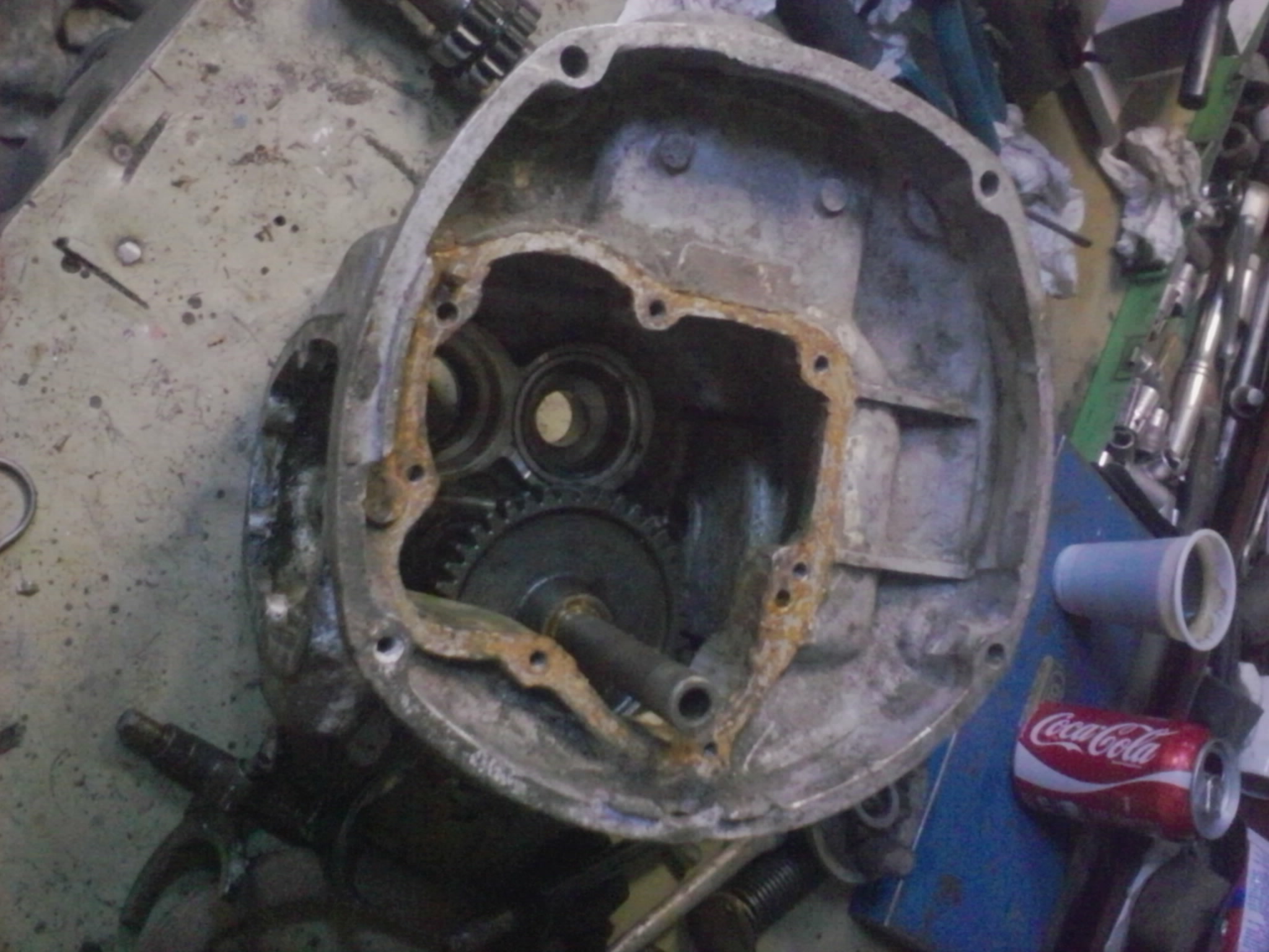

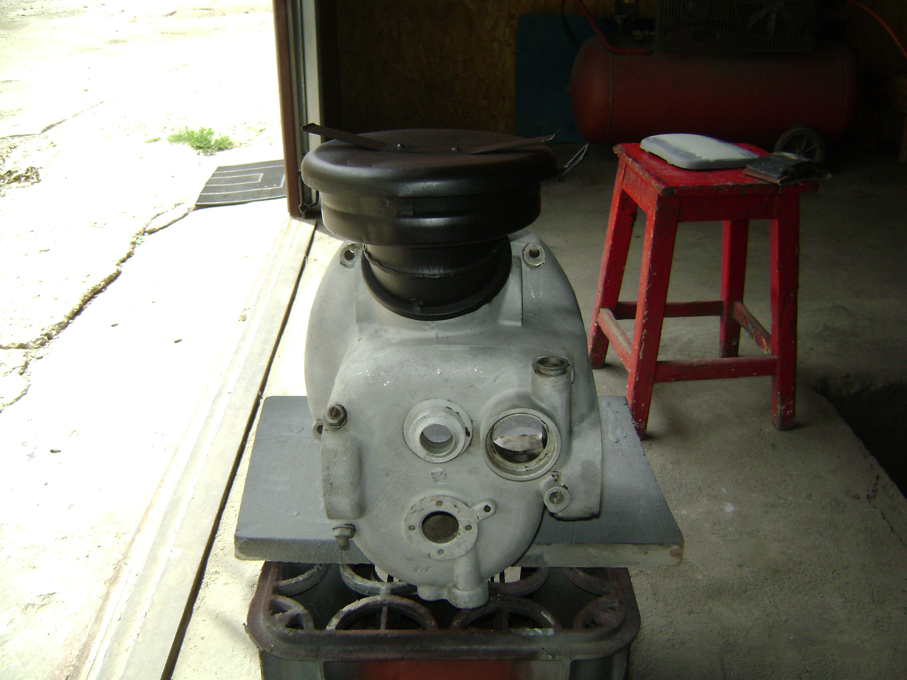

Cutia de viteze, este intr-o stare foarte buna pentru vechimea ei, ce-i drept pare ca a mai fost reparata candva. Trebuie sa schimb doar rulmentii de pe axul primar, cei de pe axul secundar sunt in stare perfecta. Pinioanele, harta, nuturile nu au uzuri, simeringurile le voi schimba pe toate, inclusiv cele care protejeaza axul schimbatorului de praf, noroi, apa:
Cutia goala:

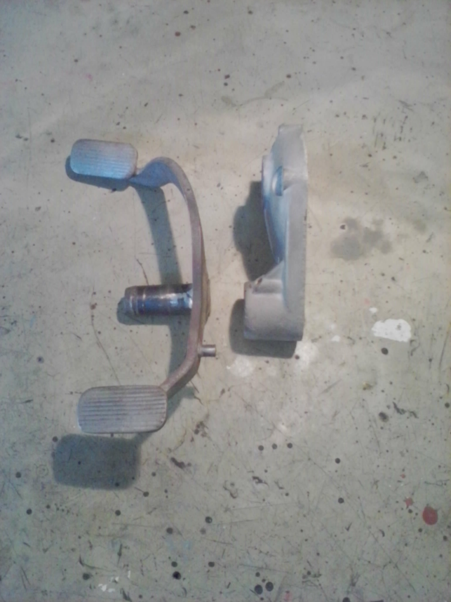

Ax schimbator de viteze uzat:
Bucsa schimbator de viteze uzata, atat bucsa cat si axul trebuiesc refacute pentru a elimina orice joc:

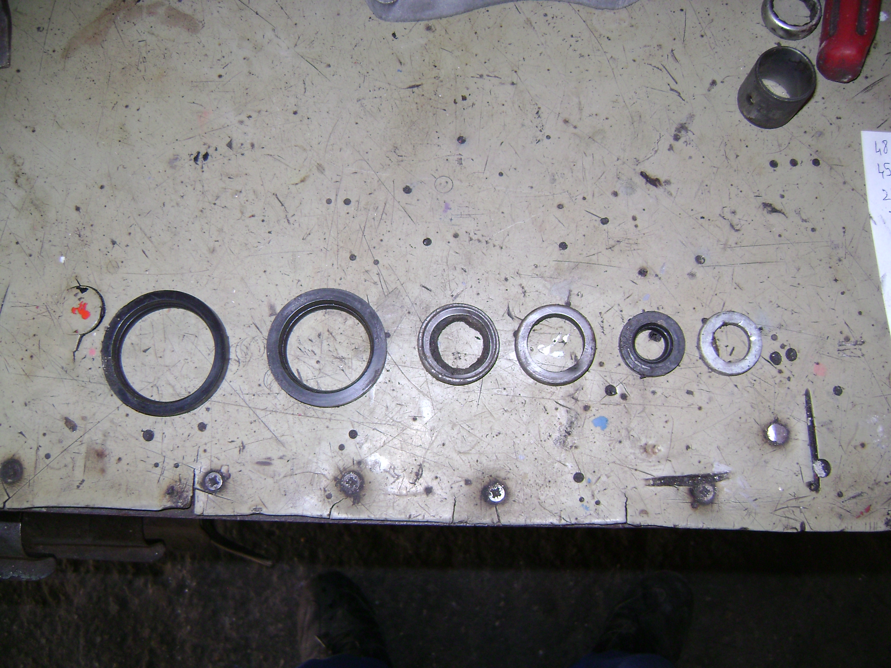

Axul schimbatorului si bucsa sunt inchise etans cu simeringuri si au si un gresor pentru a le gresa periodic:
Toate simeringurile de cutie:

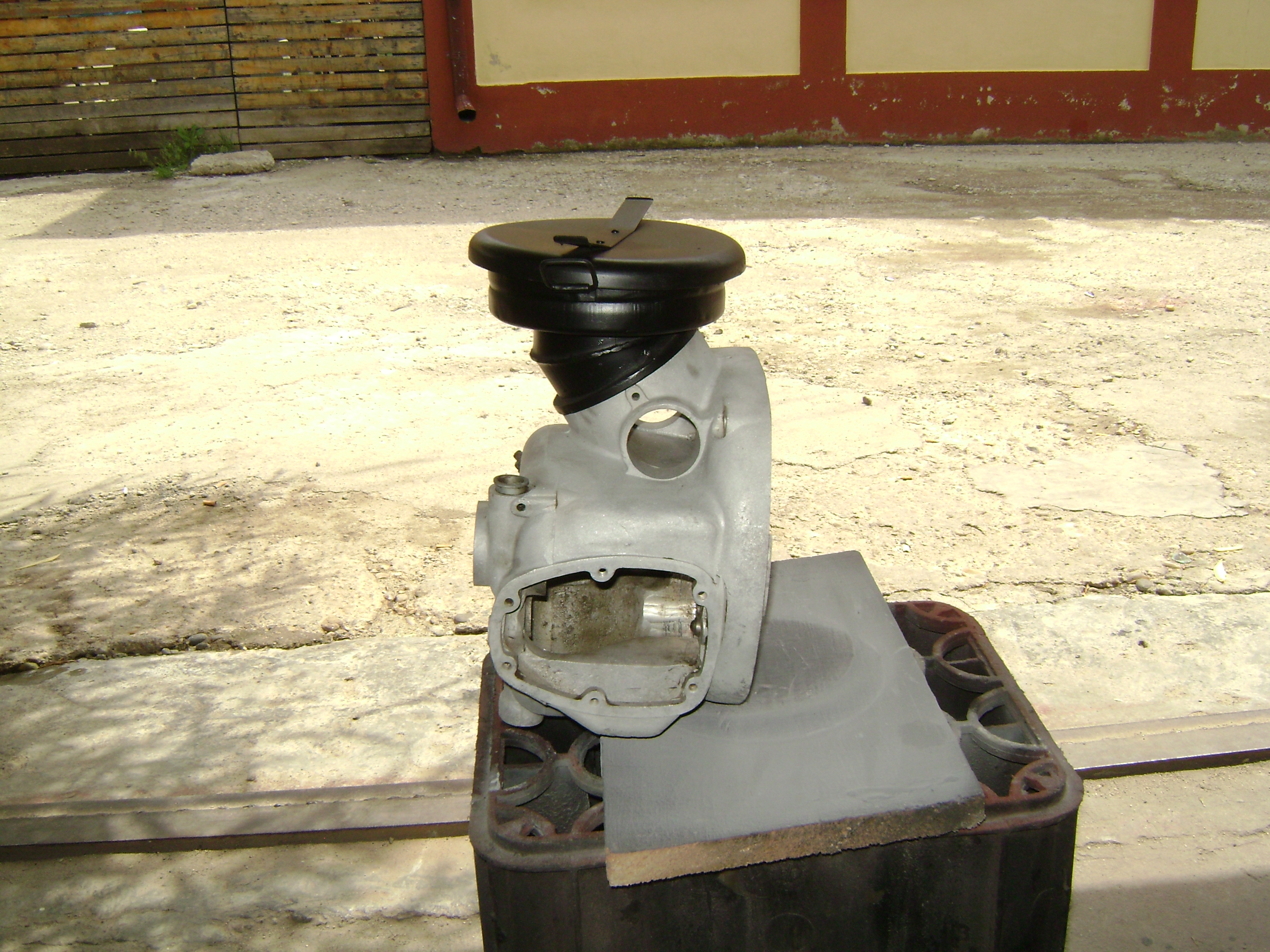

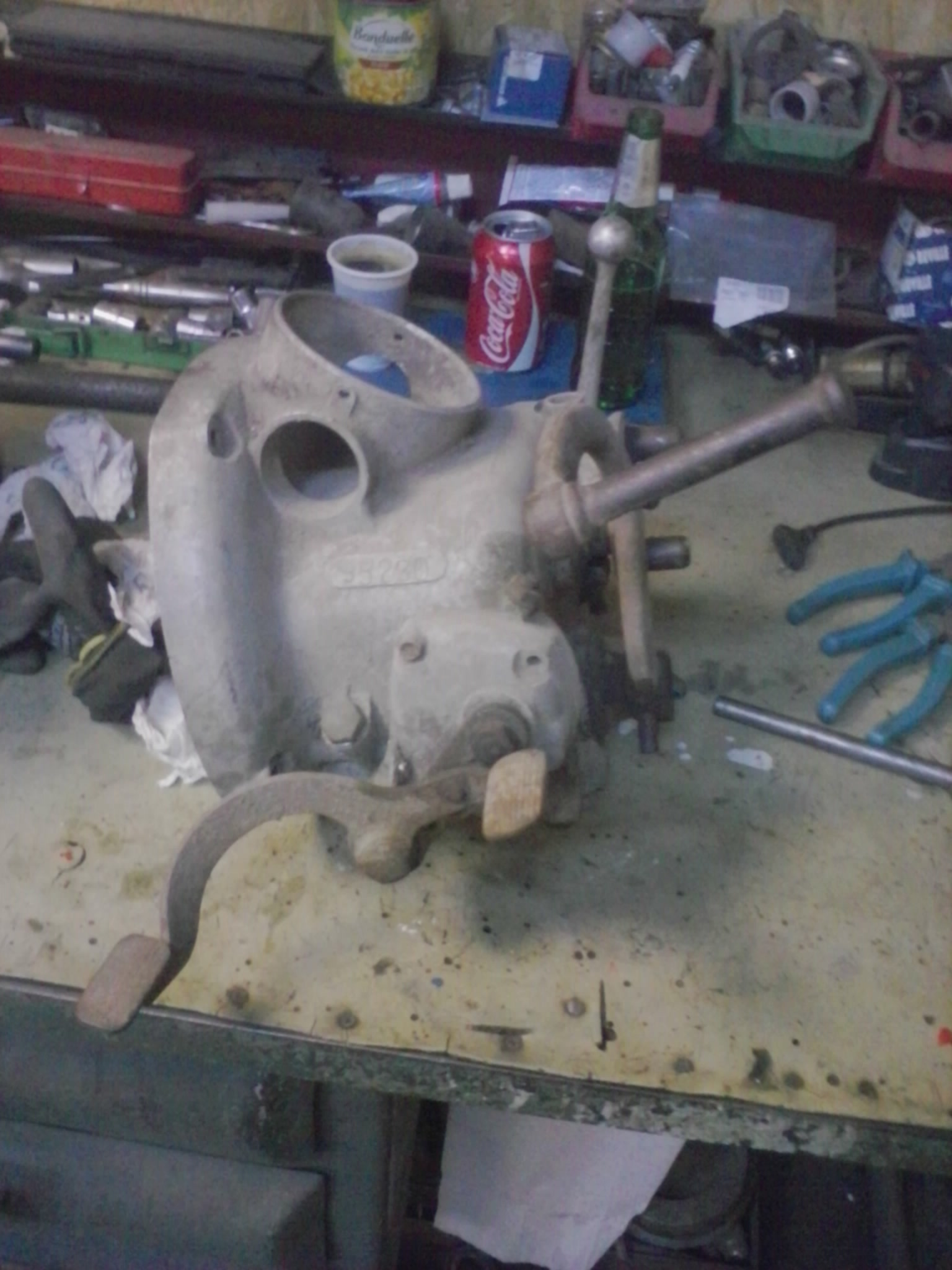

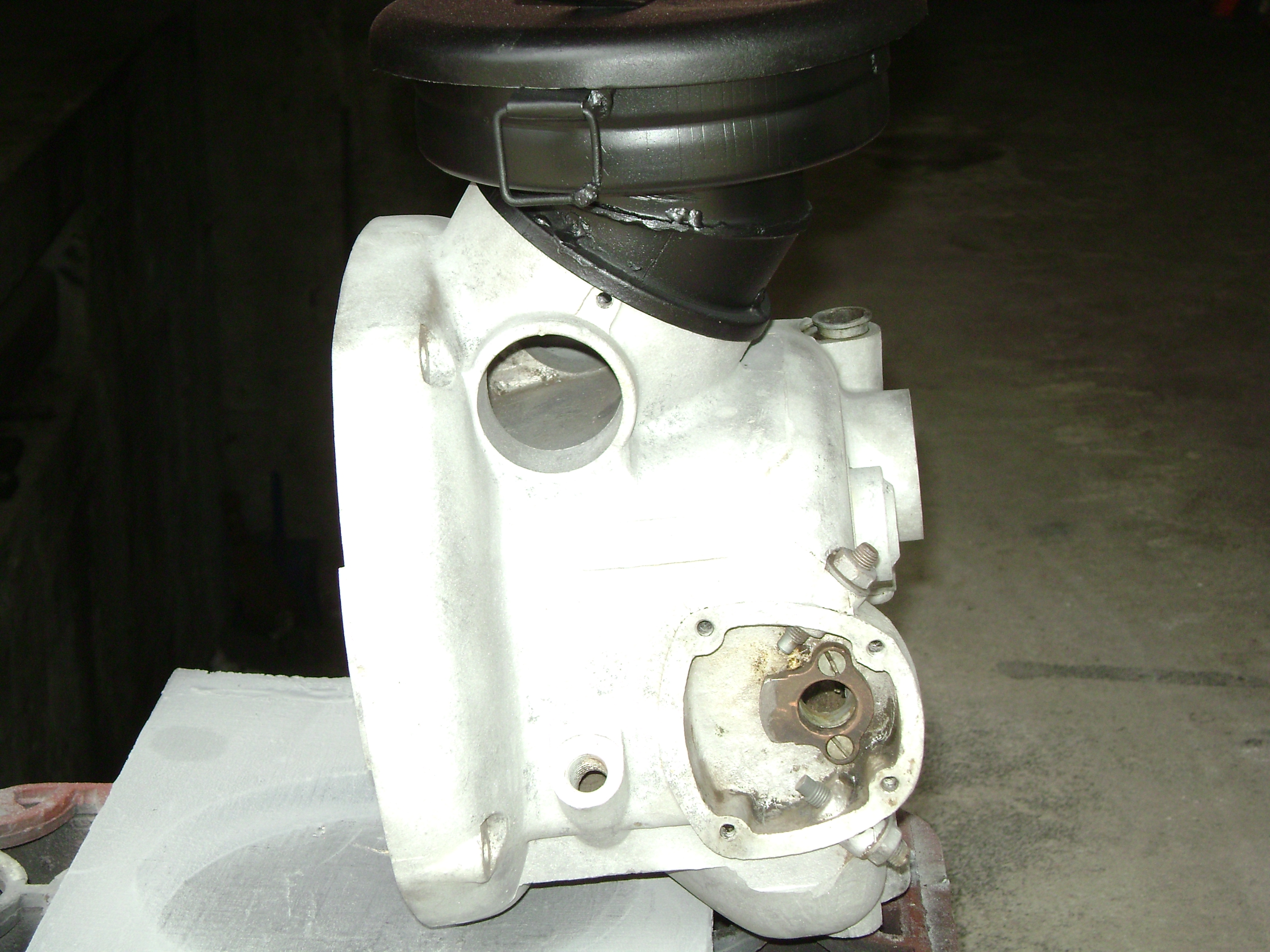

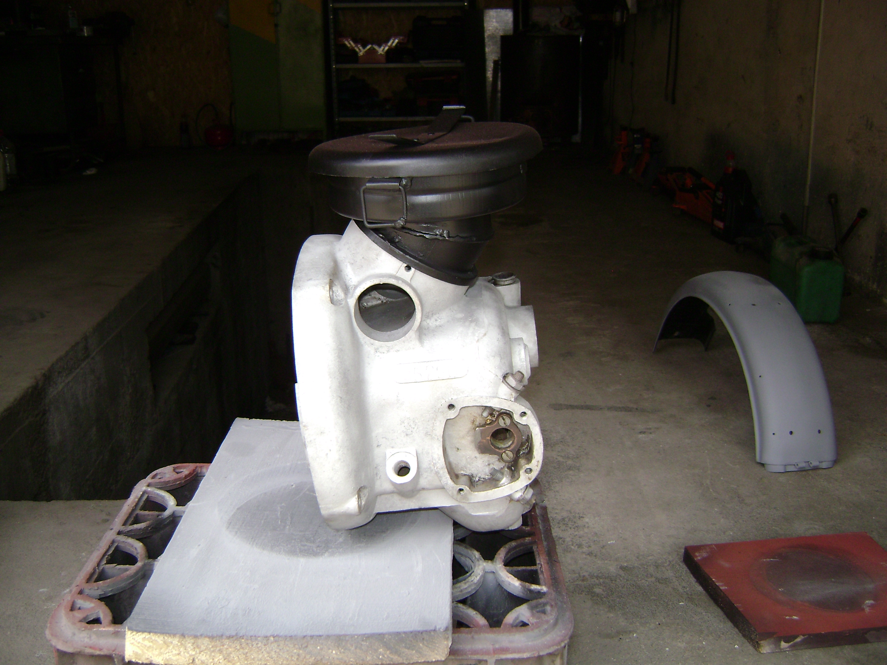

Cutia de viteze sablata si filtrul de aer vopsit si pus "de forma" pe cutie:

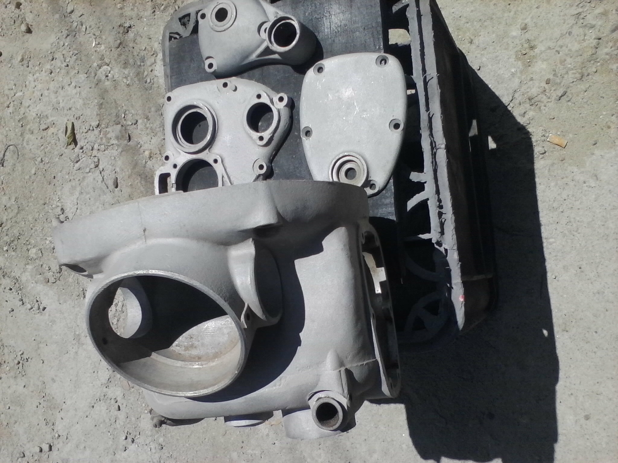

Capace cutie sablate:

Cum stai la capitolul far ? Ai mai aflat ceva ?
Pare sa fie de M72, am cautat imagini pe net si nu vad diferente. Dar mai sap ca sa fiu sigur.

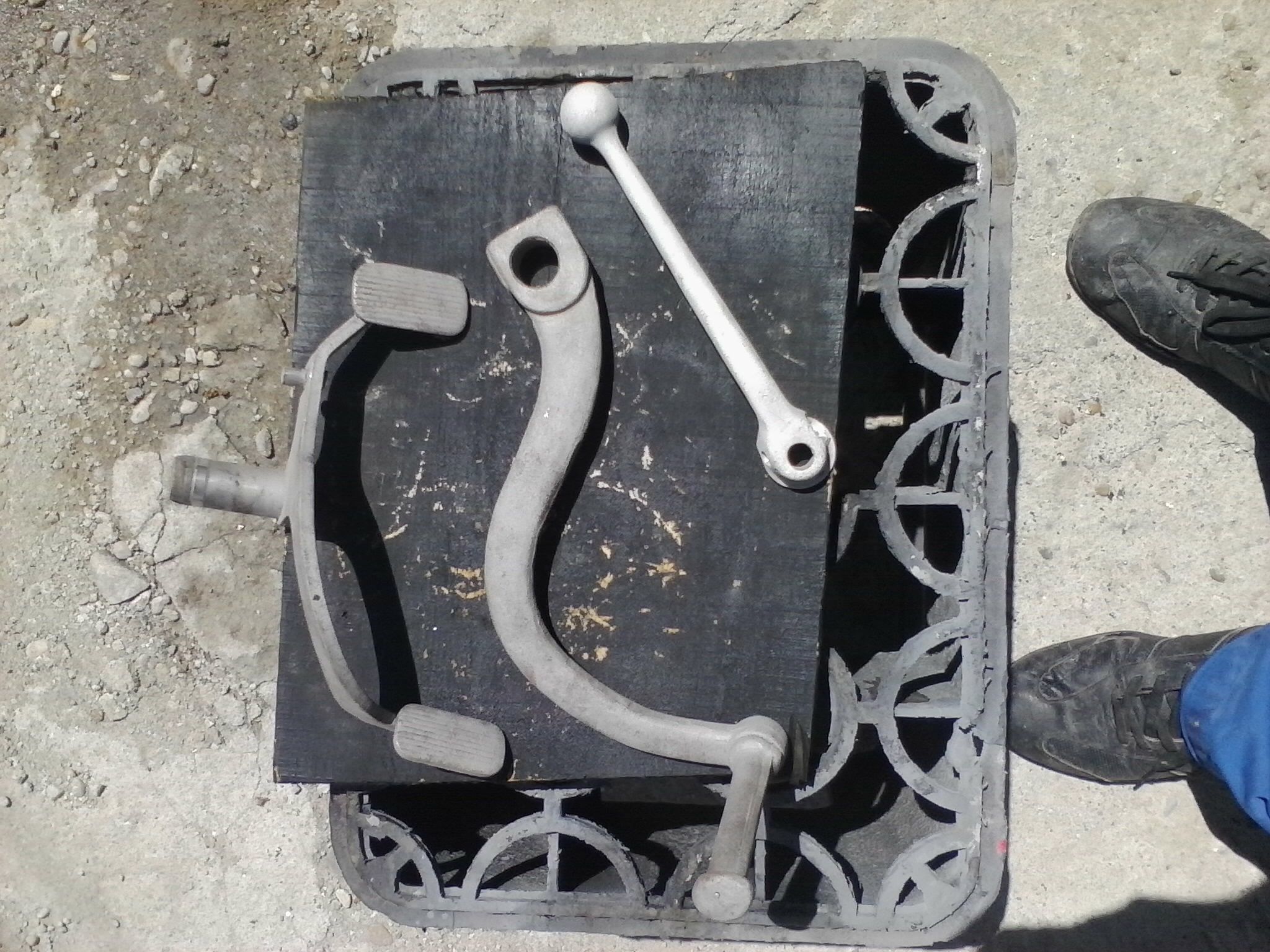

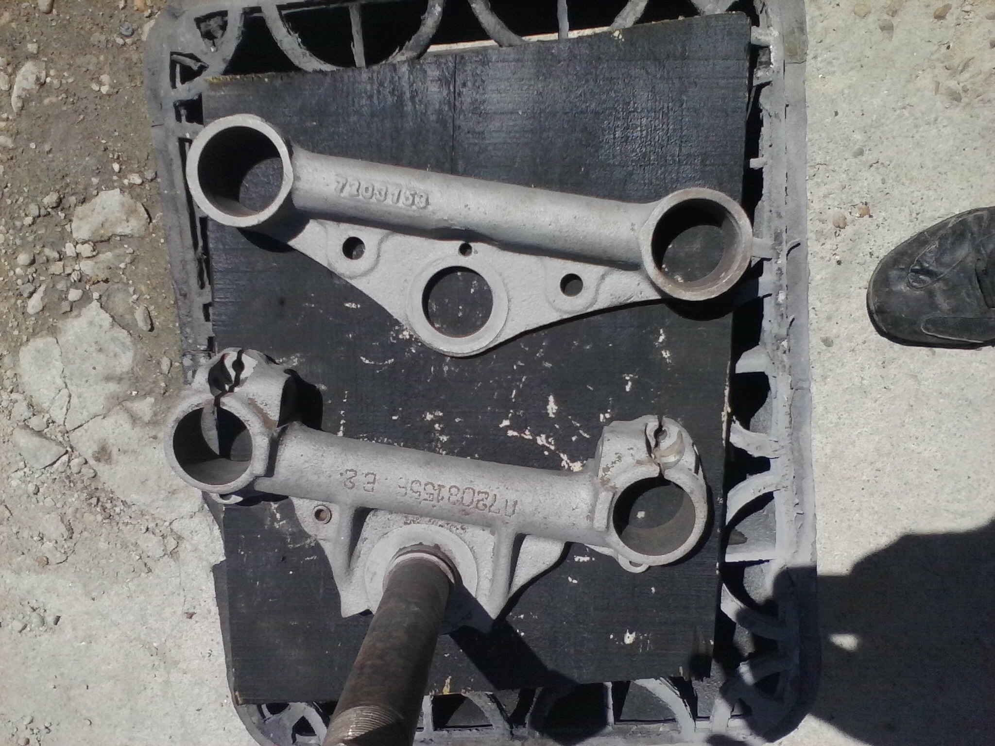

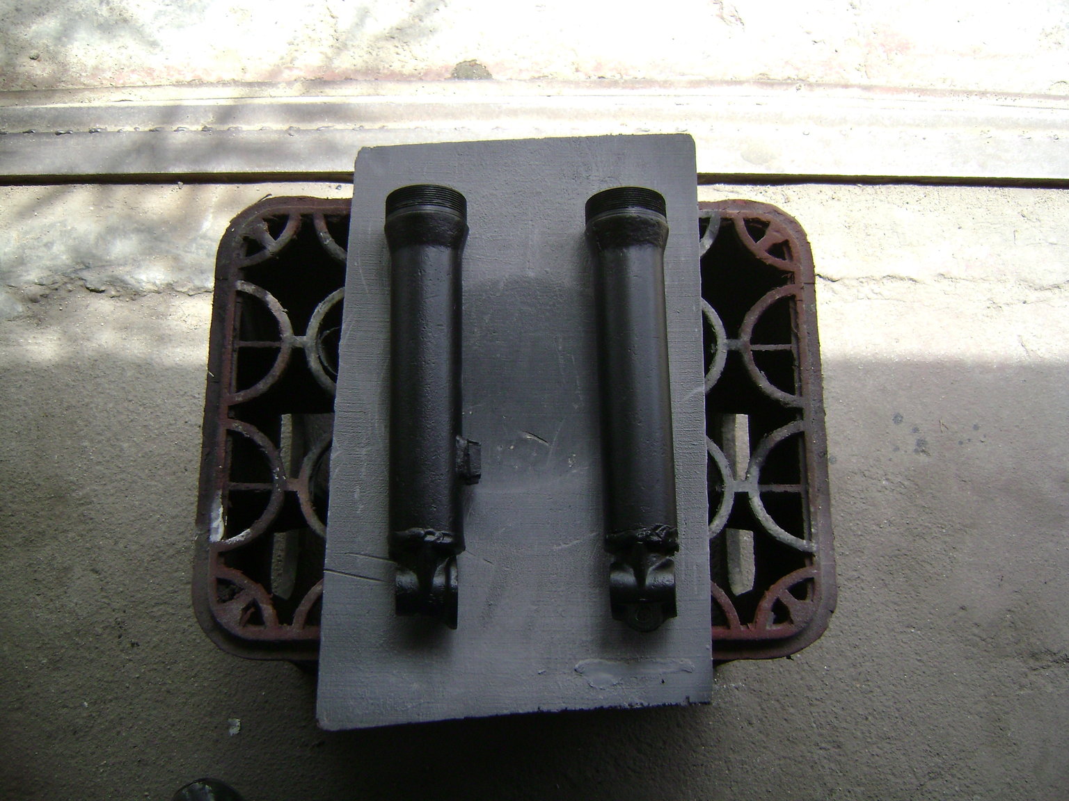

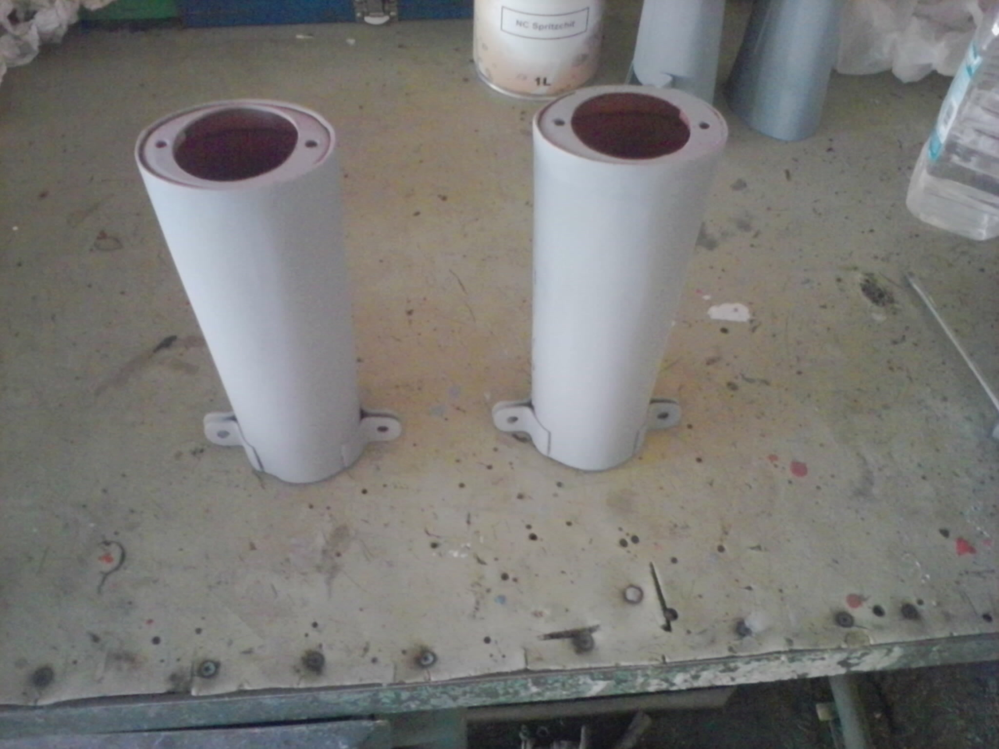

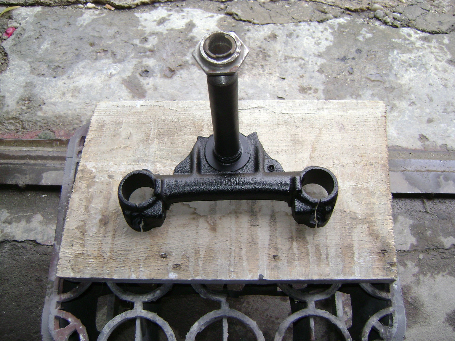

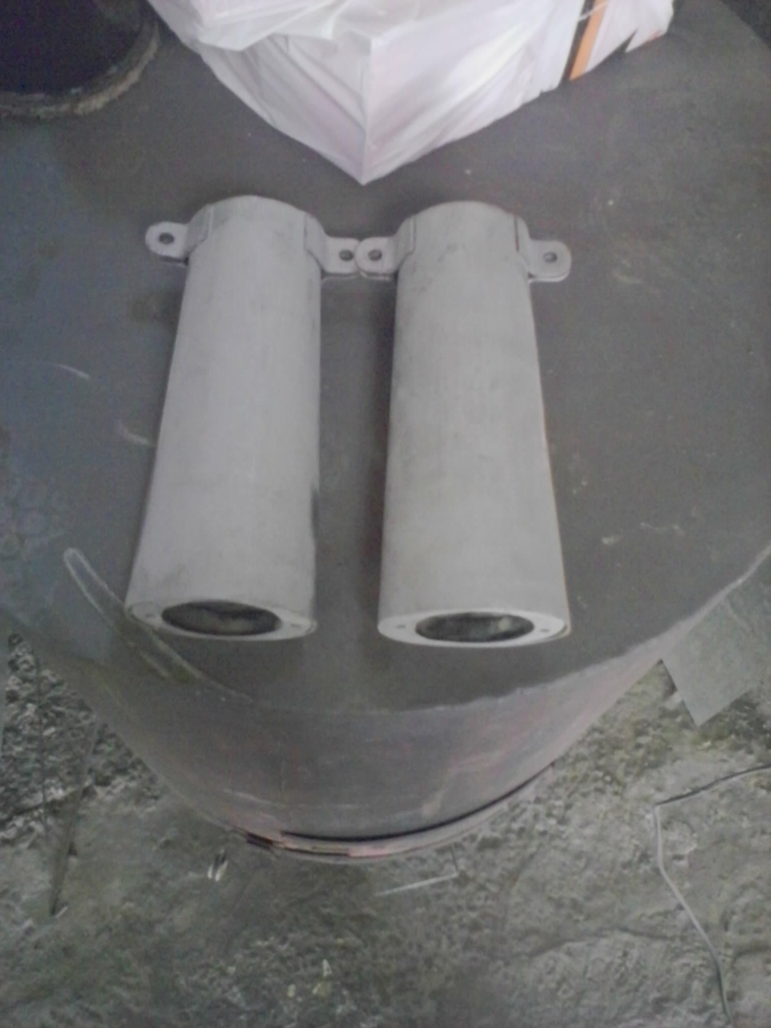

Juguri vopsite:

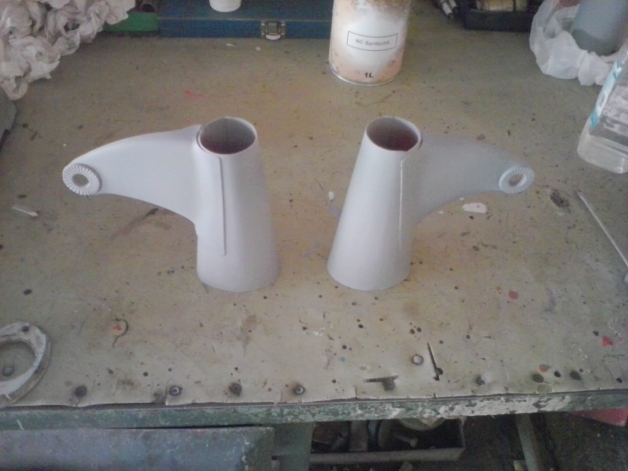

Jambe vopsite:

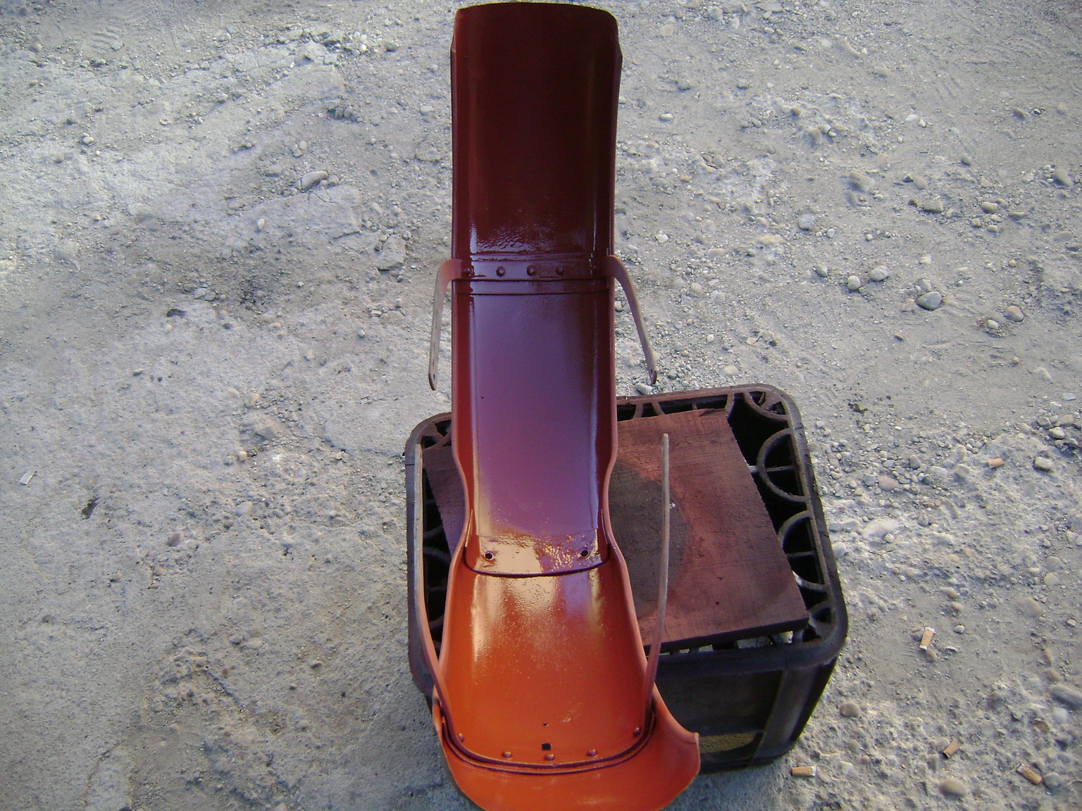

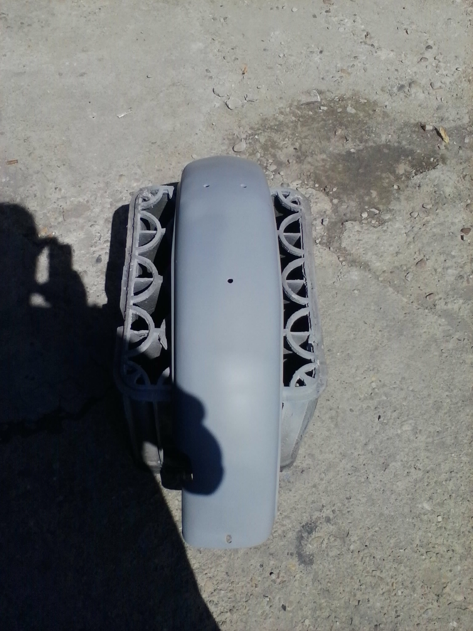

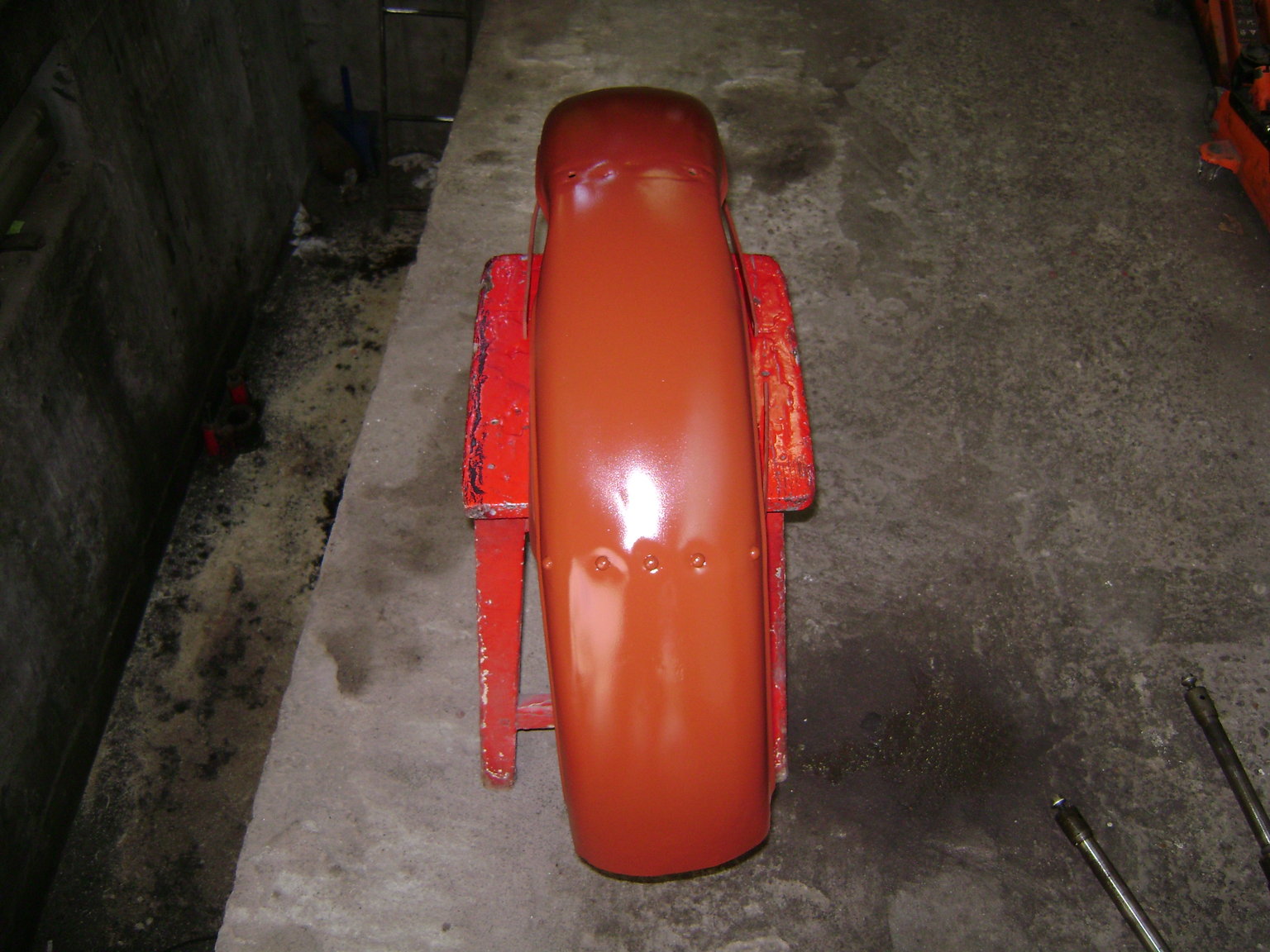

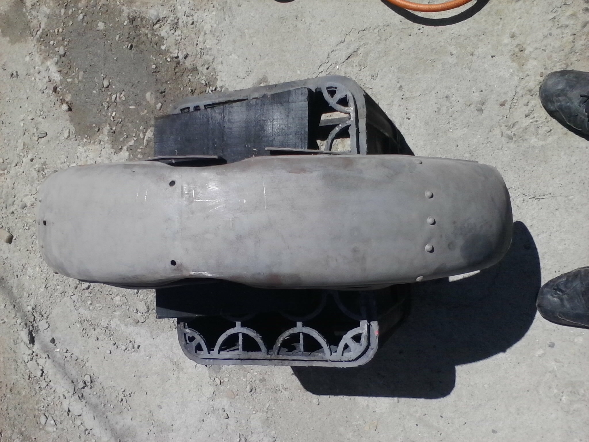

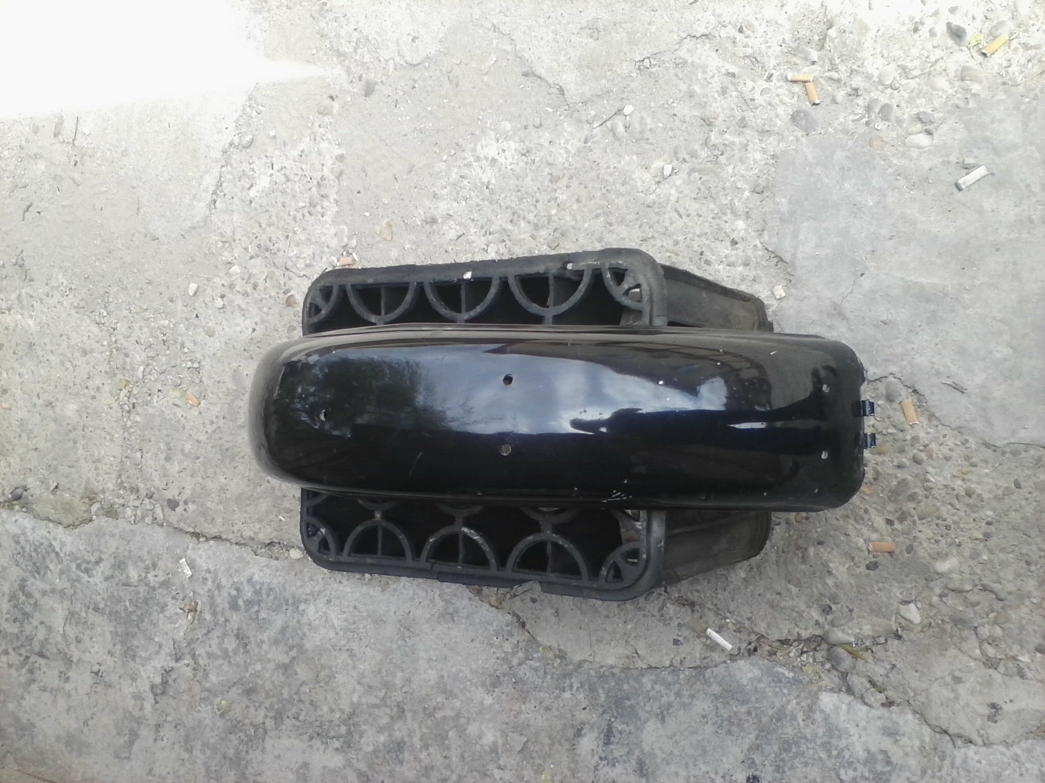

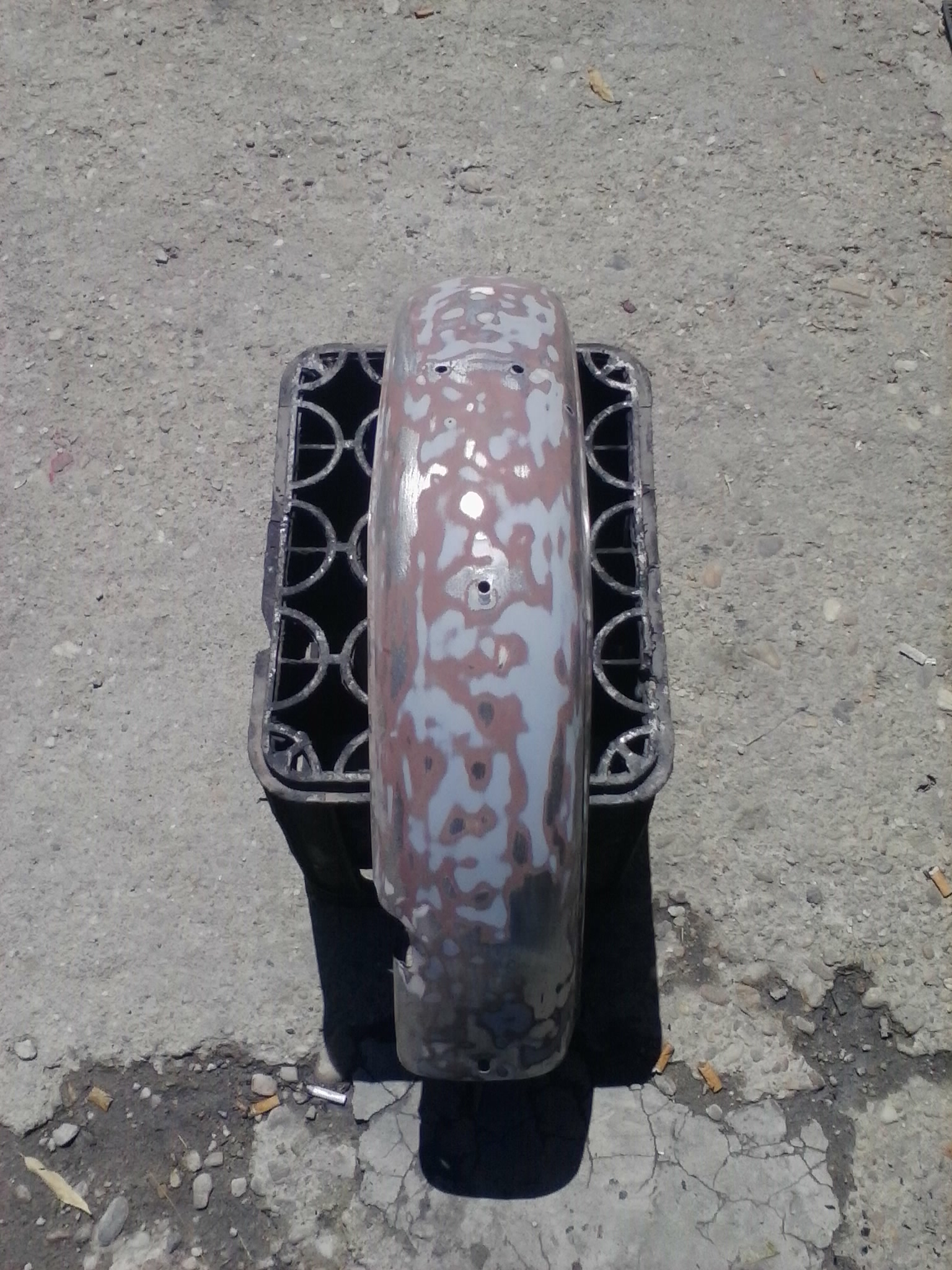

Aripa fata a fost sablata (este prezentata mai sus) dar nu prea mi-a placut cum a iesit suprafata sablata (mi s-a parut prea poroasa) si nu am mai dat direct spritchit. Am matuit cu smirghel si am vopsit-o cu grund pe ambele parti:

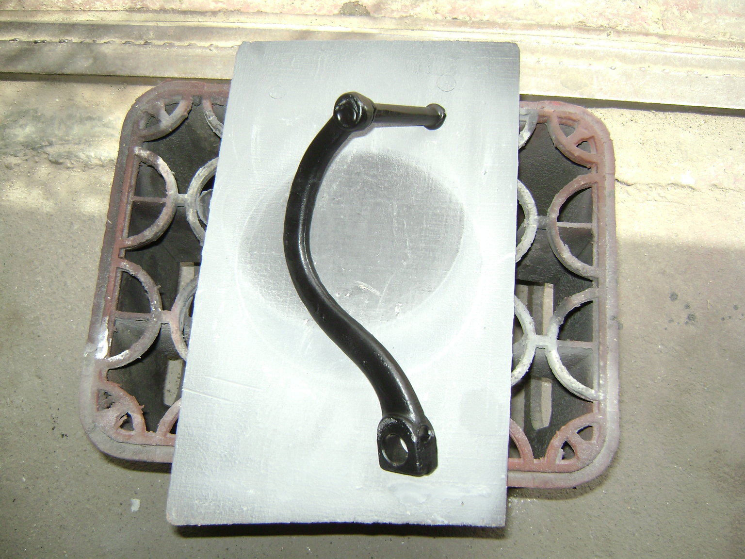

Pedala pornire:
The Black Hand:

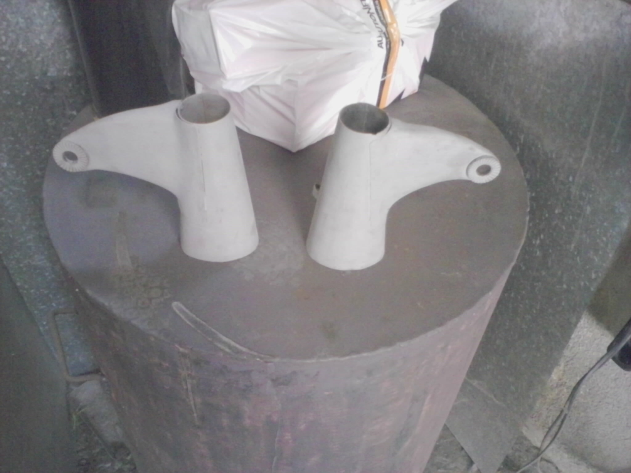

"Pantaloni" far sablati si dati in spritchit:

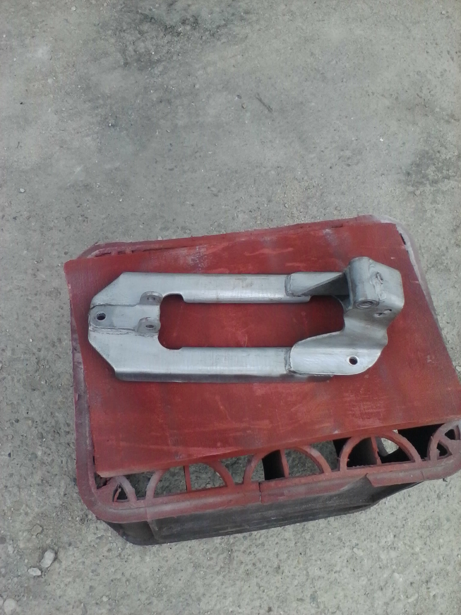

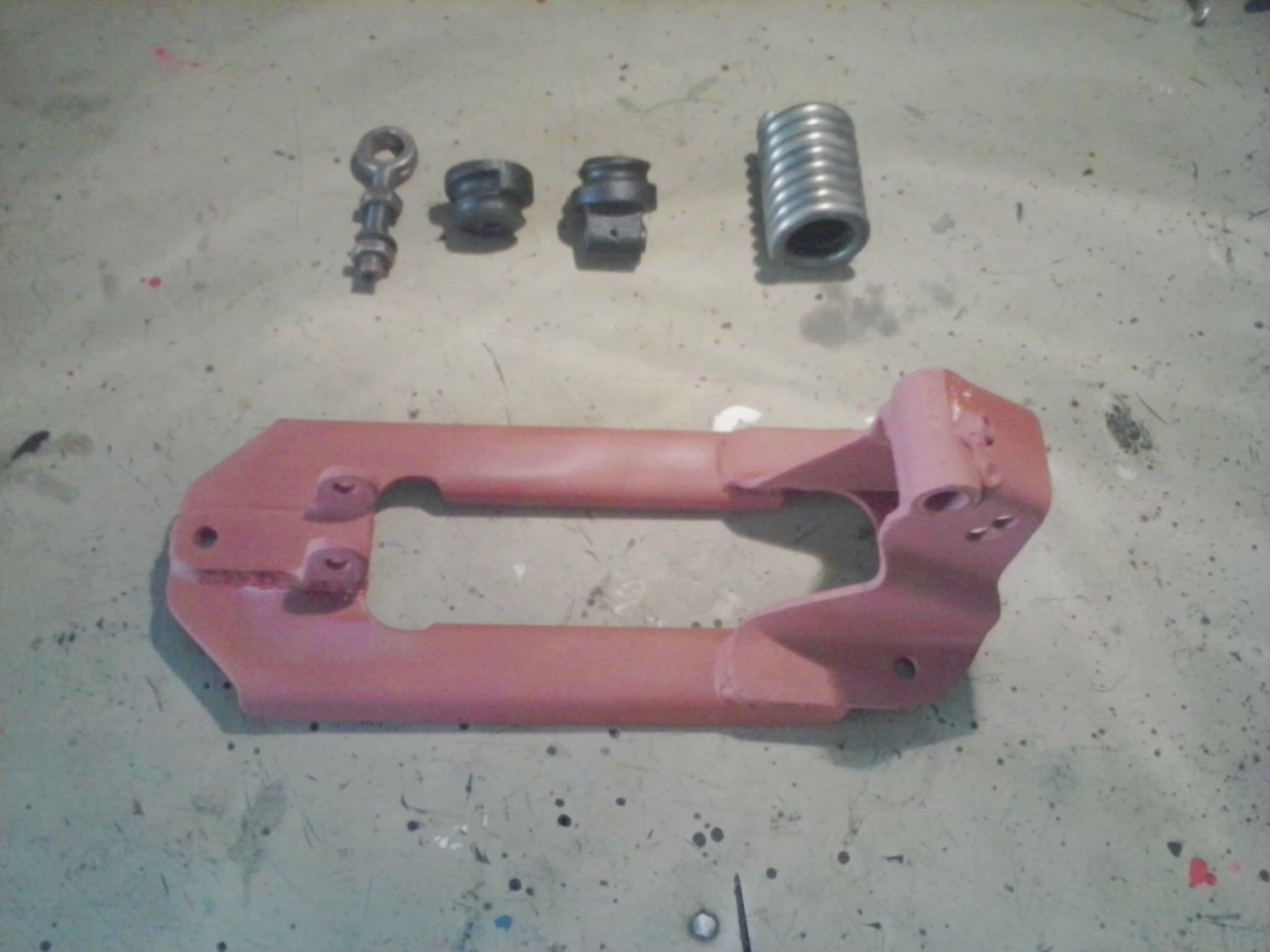

Suport sa spate, l-am sablat si i-am dat grund. Nu-i voi da spritchit pt ca ar fi dificil de matuit pe interioare, suporturile arcului le-am tras la perie si le-am vopsit negre, arcul este tras la perie si-l voi vopsi negru.

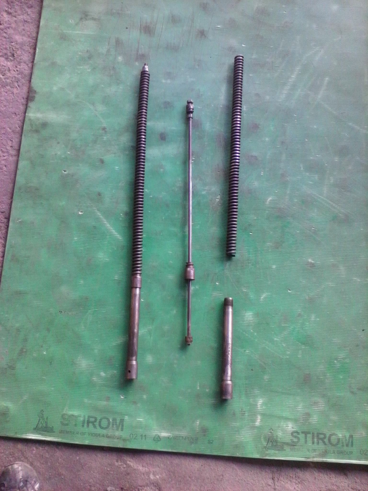

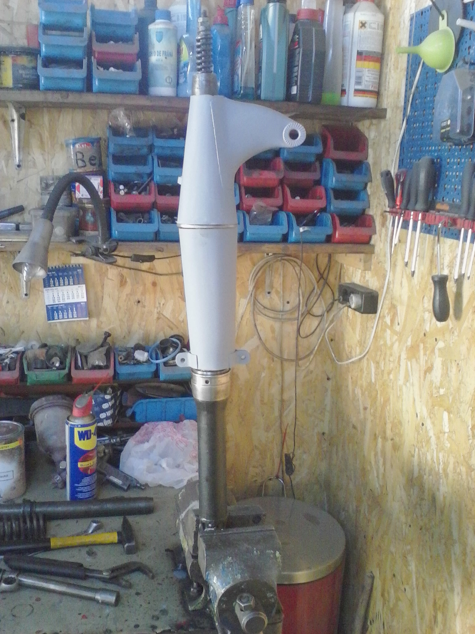

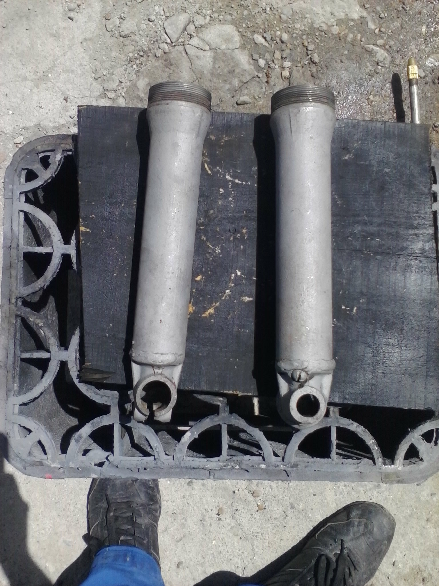

Furca fata este intr-o stare buna avand in vederea vechimea ei, probabil a mai fost reparata. Bucsile inferioare care culiseaza in jamba nu sunt uzate (sunt chiar foarte bune), in schimb bucsile superioare si simeringurile sunt uzate. Simeringurile sunt cu pasla dar la polonezi am vazut ca se pun simeringuri clasice, trebuie sa vad care e treaba. Deci urmeaza un pic de strungarie pentru a elimina jocurile din furca, partea buna este ca "seringile" sunt bune, nu au uzuri.
Ca sa ne facem o idee:

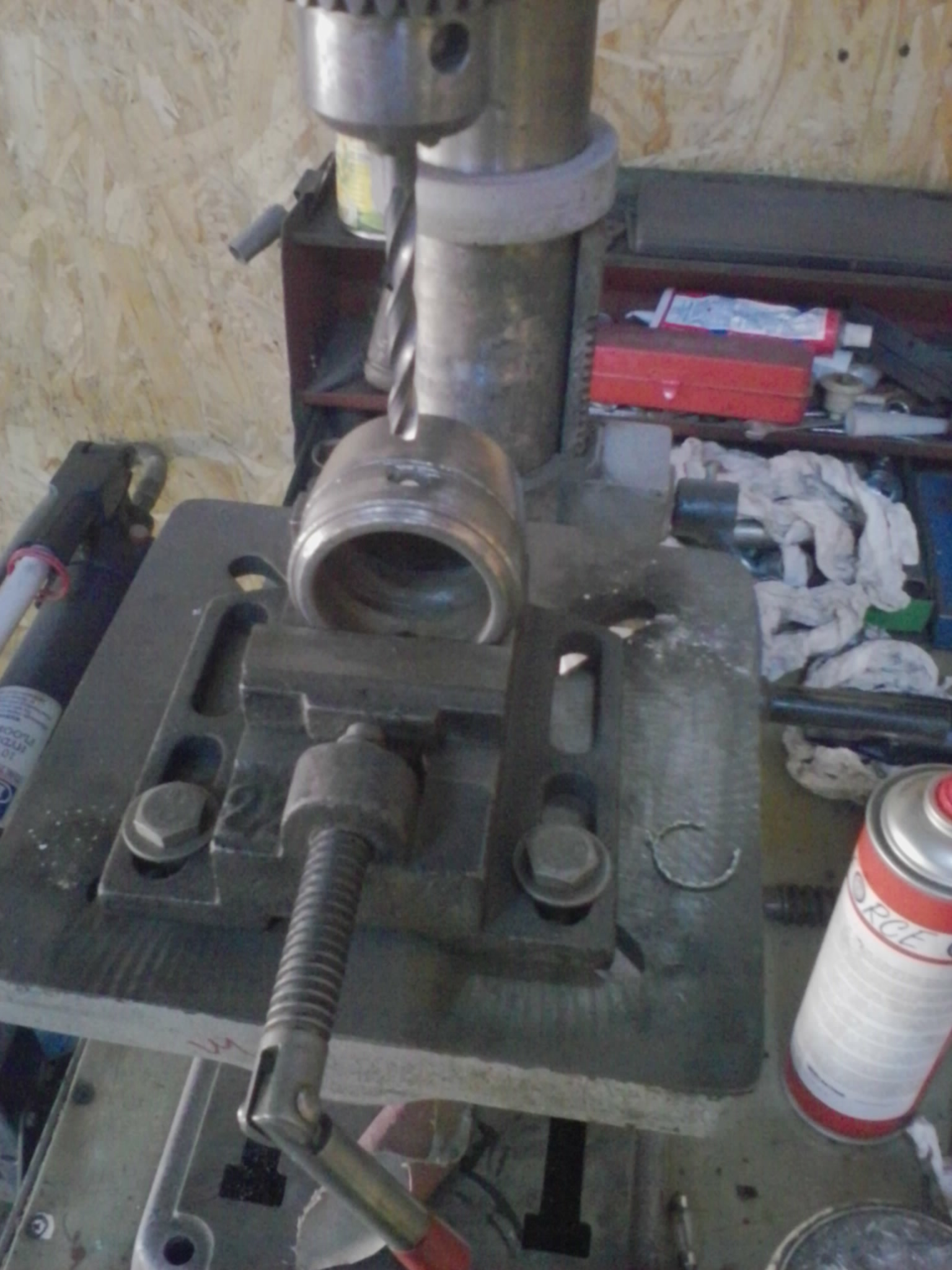

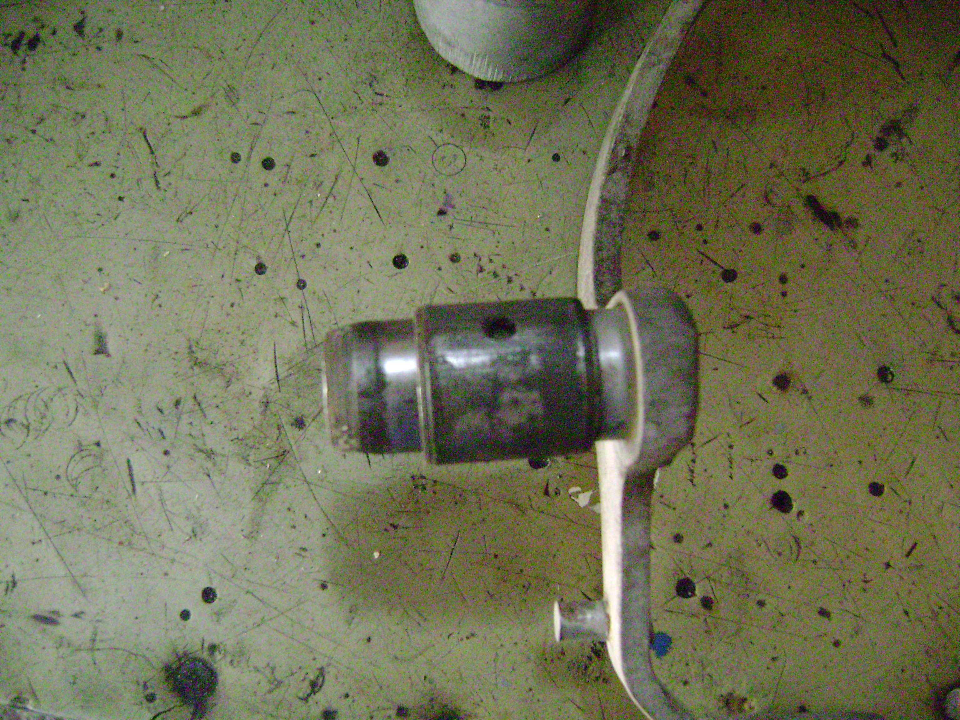

Piulitele de la jambe sunt bune dar una dintre ele avea gaurile de strangere deformate. Astfel am fost nevoit sa majorez gaura cu un spiral de 8mm, gaura normala are 6mm.

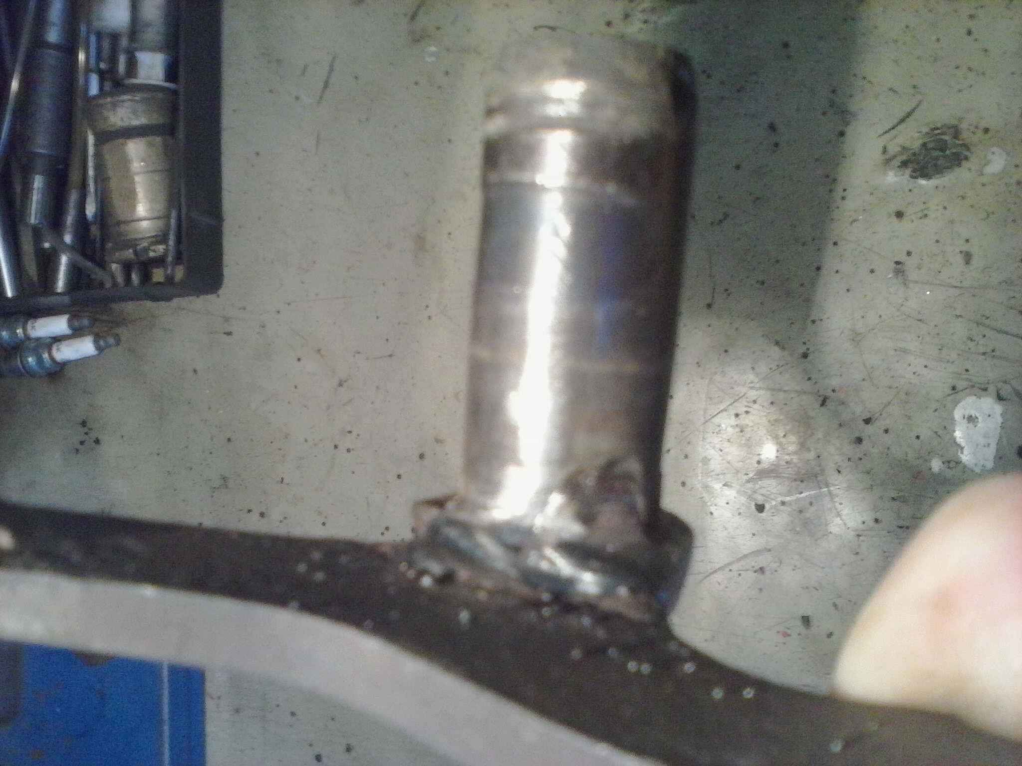

Am de facut niste lucrari de strungarie la furca si la axele spate de la suspensie. Am carat axele si lagarele suspensiei spate dupa mine doua zile pe motocicleta incercand sa dau de un strungar (botanist) care trebuia sa faca lucrarea. Mai intai m-am dus la strungarul de la service Titulescu (unde am rectificat tamburii) ca sa fac axele spate, m-a sfatuit sa ma duc la un alt strungar (prieten de-al lui) ca sa mi le faca pe masina de rectificat (o solutie mult mai buna), l-a sunat pe respectiv sa-i spuna ca vin in 5 minute (asta e pe Calea Grivitei) si ca-l sun imediat ce ajung, bineinteles ca m-am dus iar respectivul n-a mai raspuns la telefon. M-am dus si a doua zi, din nou respectivul n-a raspuns la telefon. Luni sau marti am sa ma duc in alta parte, unde sunt oameni mai seriosi.

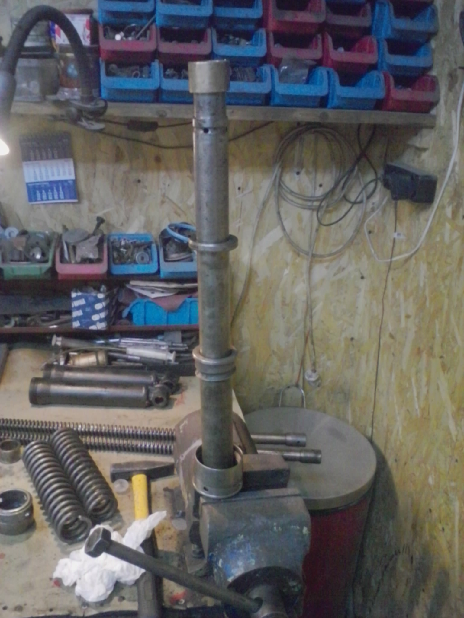

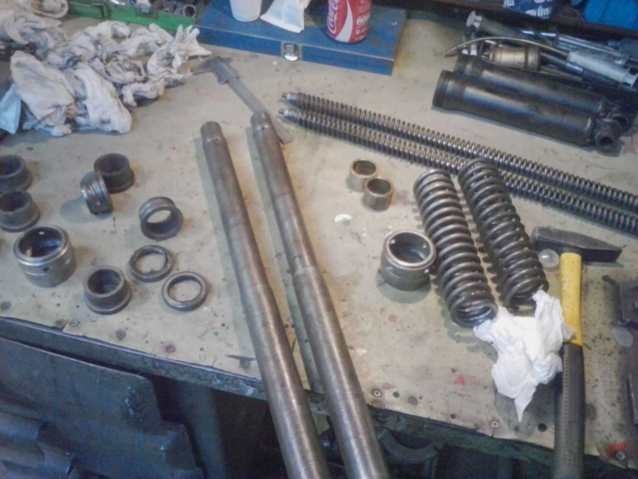

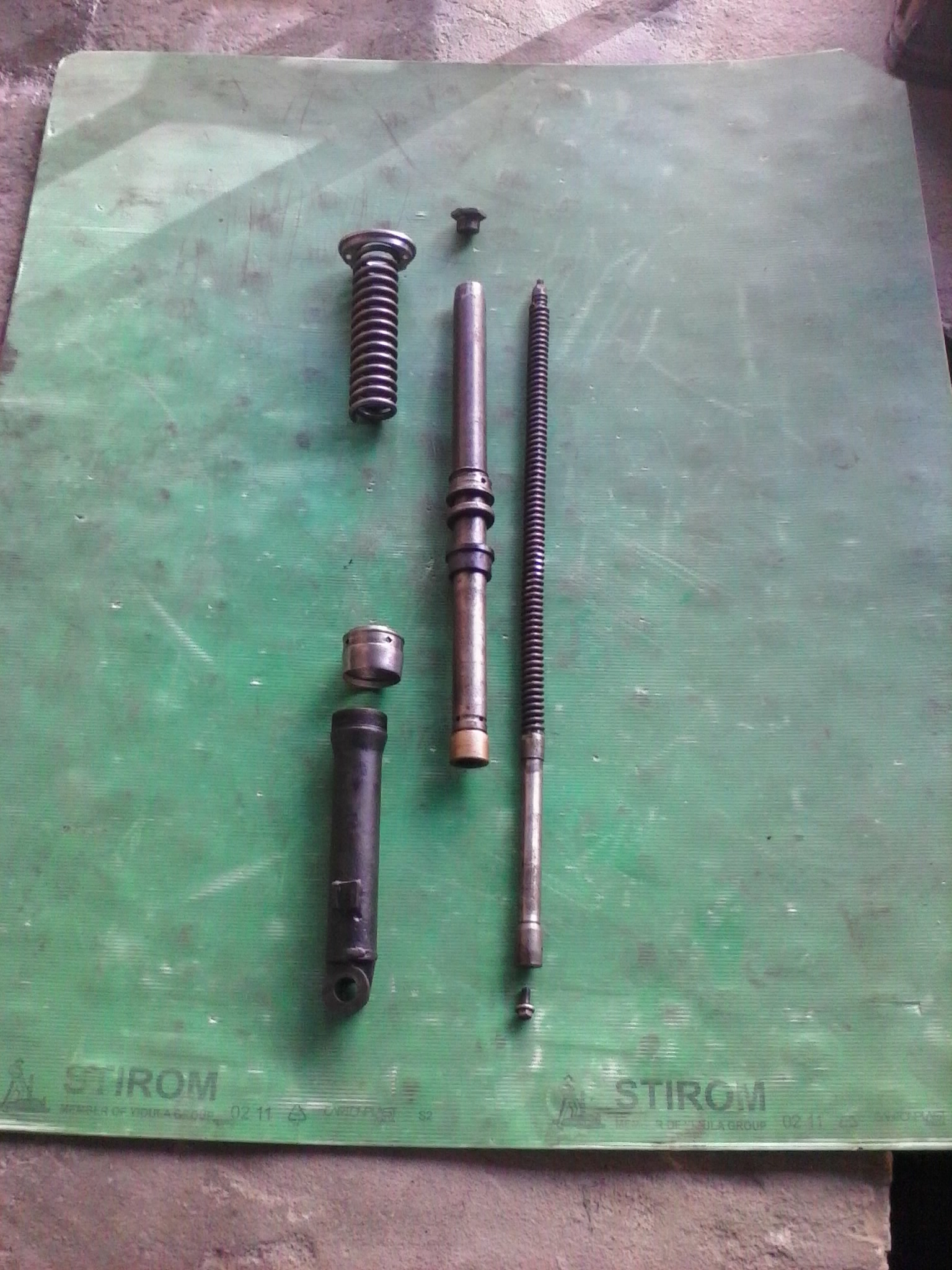

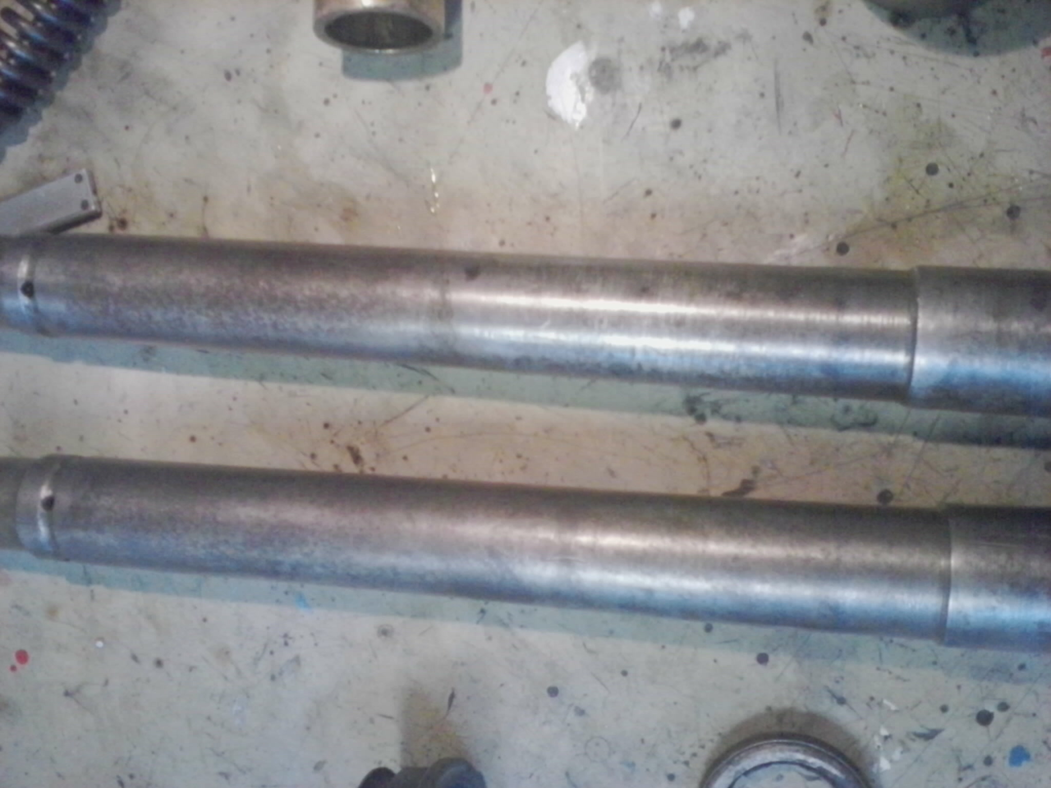

Totodata trebuie sa rectific si telescoapele fata, suprafata lor nu mai este lucioas iar pe alocuri are mici gropite care mi-ar "manca" bucsile superioare imediat:
Telescopul demontat, bucsile inferioare sunt bune pt ca au fost refacute. Nu stiu cum sunt cele originale dar acestea sunt facute din bronz si par a fi facute un pic mai lungi cu cativa milimetri, oricum nu au gram de joc in jamba iar acest lucru ma bucura. In schimb bucsile superioare erau uzate rau si nu cred ca erau originale pt ca nu intrau fix in jamba, o lamuresc eu si pe asta.

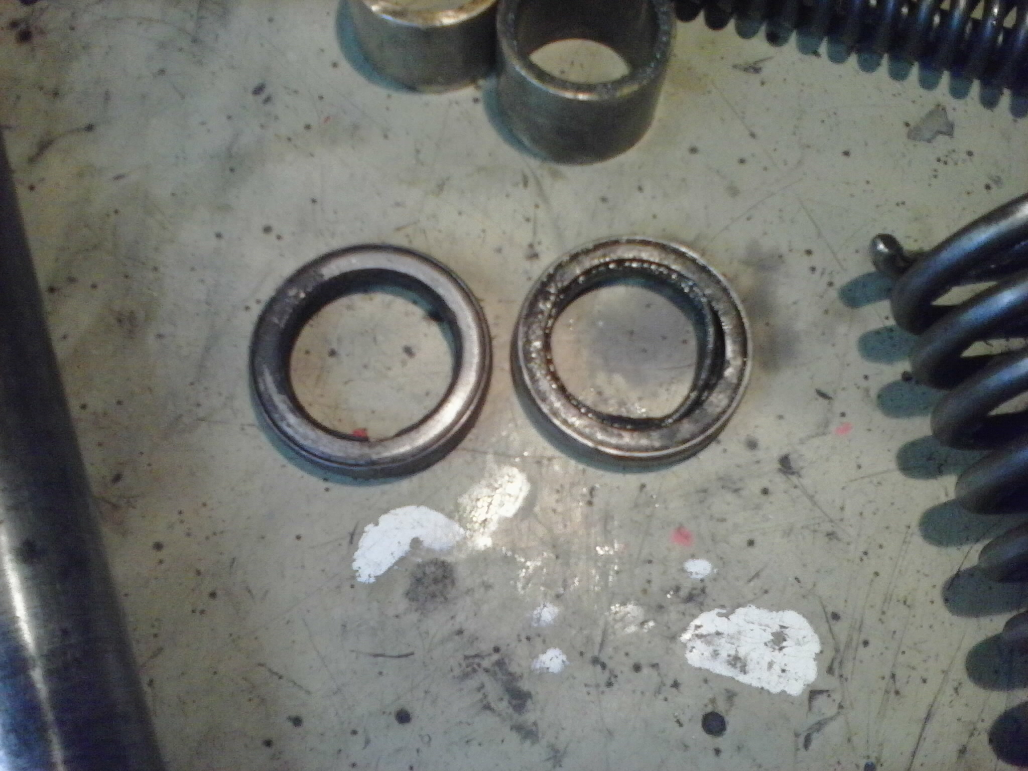

Un simering era distrus:
Telescopul:
#40

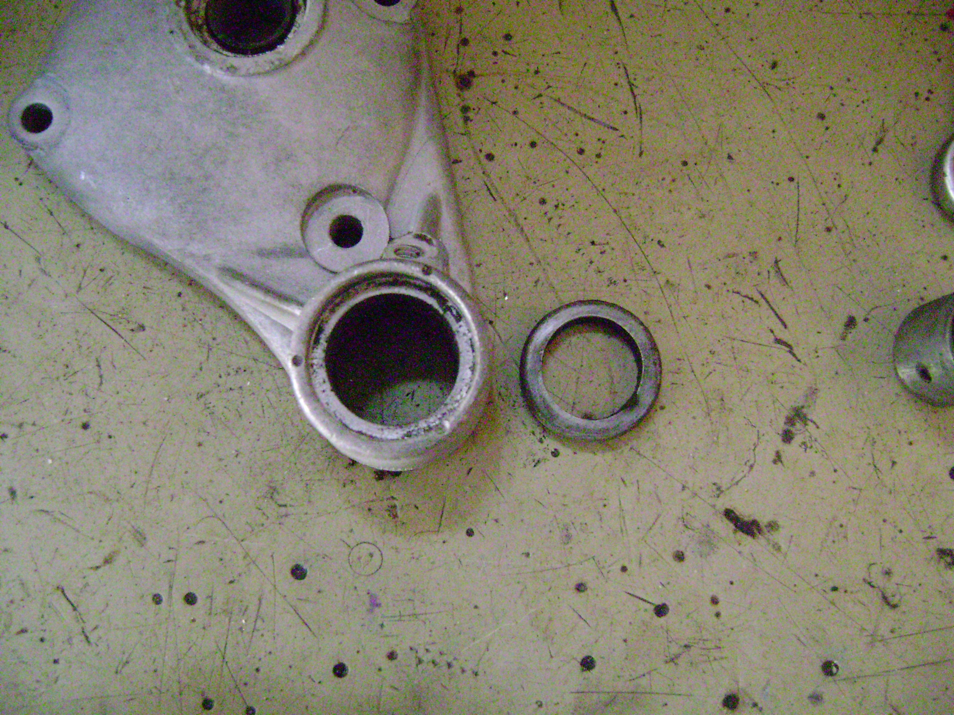

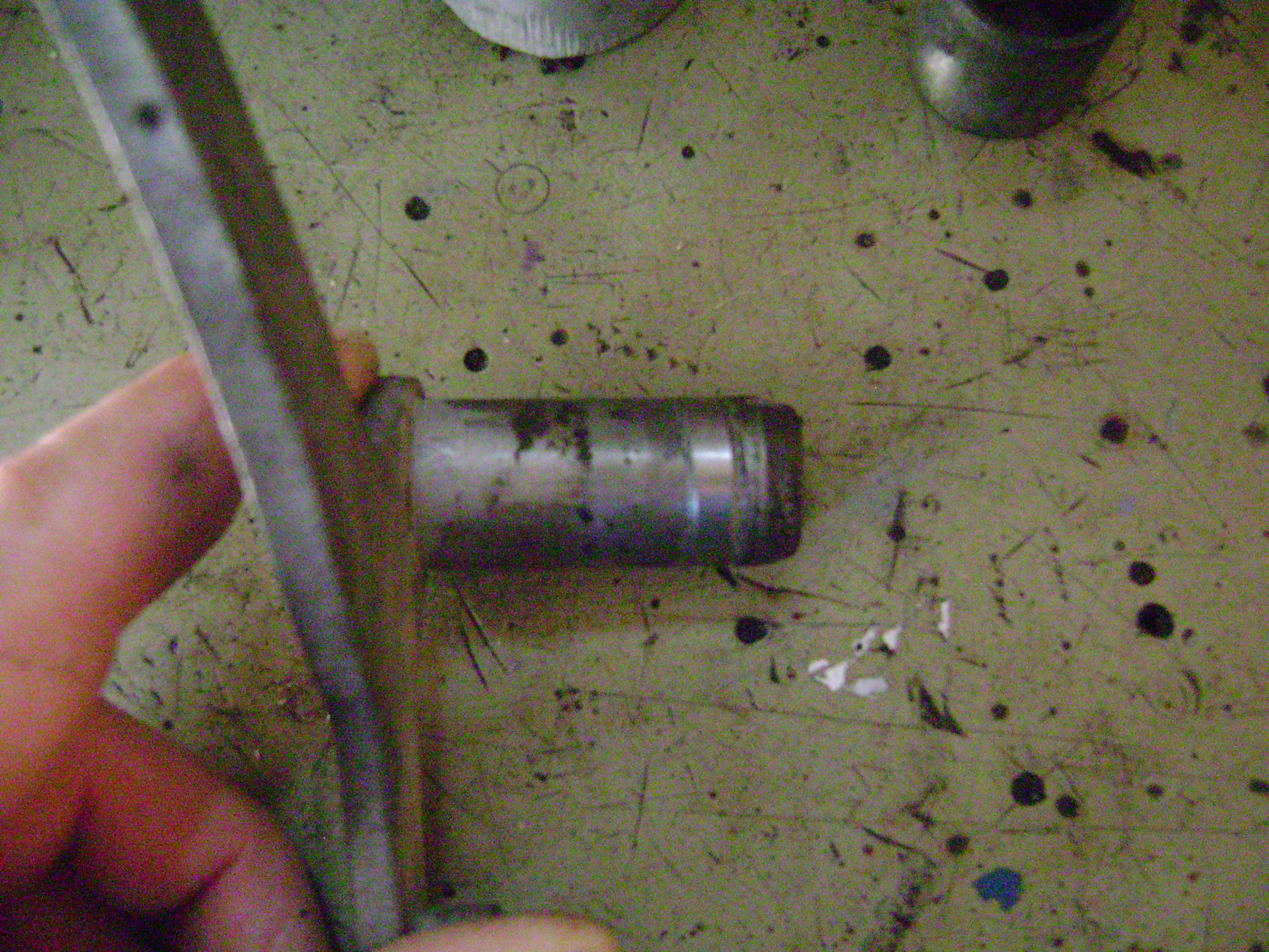

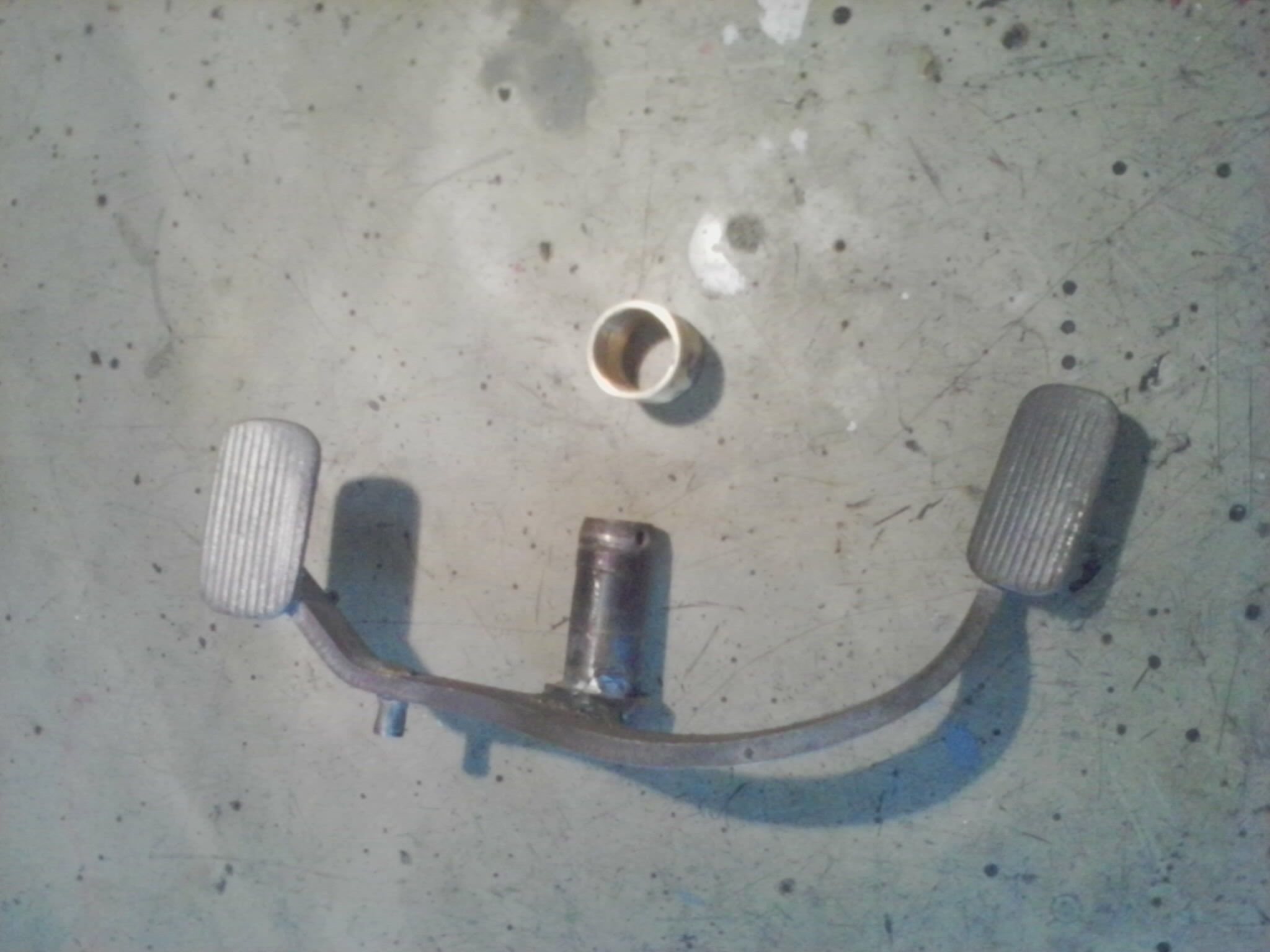

Se pare ca strungarii s-au unit ca sa-mi bage bete-n roate... am dat altui strungar pedala de schimbator de viteze ca sa-i rectifice axul si sa faca alta bucsa. Rezultatul este unul execrabil, axul schimbatorului nici macar nu cred ca a fost strunjit si a fost sudat invers. Partea cu sudatul invers o pot trece cu vederea, posibil sa se intample oricui dar axul nerectificat... desi zicea ca l-a rectificat.
