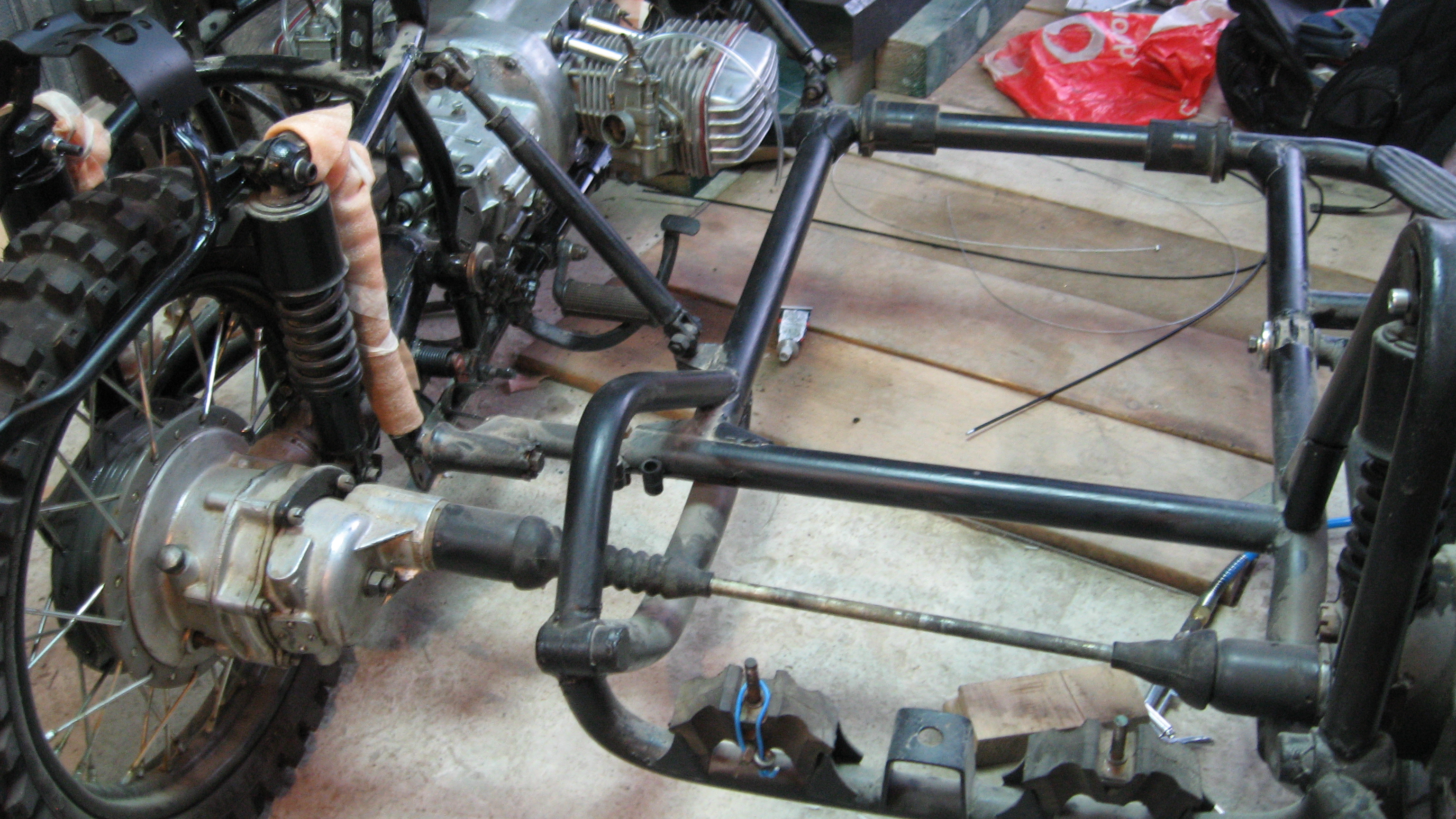

MT16-le nu e o varianta fericita de nipru..Cu tot cu tractiunea pe atas , ramai pe drum blocat in momentul in care pierzi aderenta...
Trebuie circulat cu marfa in atas din cauza diferentialului...
Cuplul nu este transmis 50-50%, si , desi angrenajul paloid este 8/37 , viteza este mai mica decat la un motor cu transmisie simpla si acelasi raport...
Este dificil de intervenit la transmisie /articulatii, mai ales la probleme aparute pe drum...
Solutia care au gasit-o la diferential , cu 49.000 de role care toate trebuie lipite cu ceva ca sa-l poti asambla , bate ceva recorduri de cretinism...
Sa nu mai vorbim de situatia in care schimbi perechea pinion/coroana , si trebuie sa reglezi angrenarea , respectiv pata de contact! :'((
Este o adevarata provocare psihologica sa asezi cardanul transversal in pozitia corecta de angrenare sau sa schimbi o cruce cardanica(nu se vede , trebuie data jos barca , desprins cadrul atasului...
