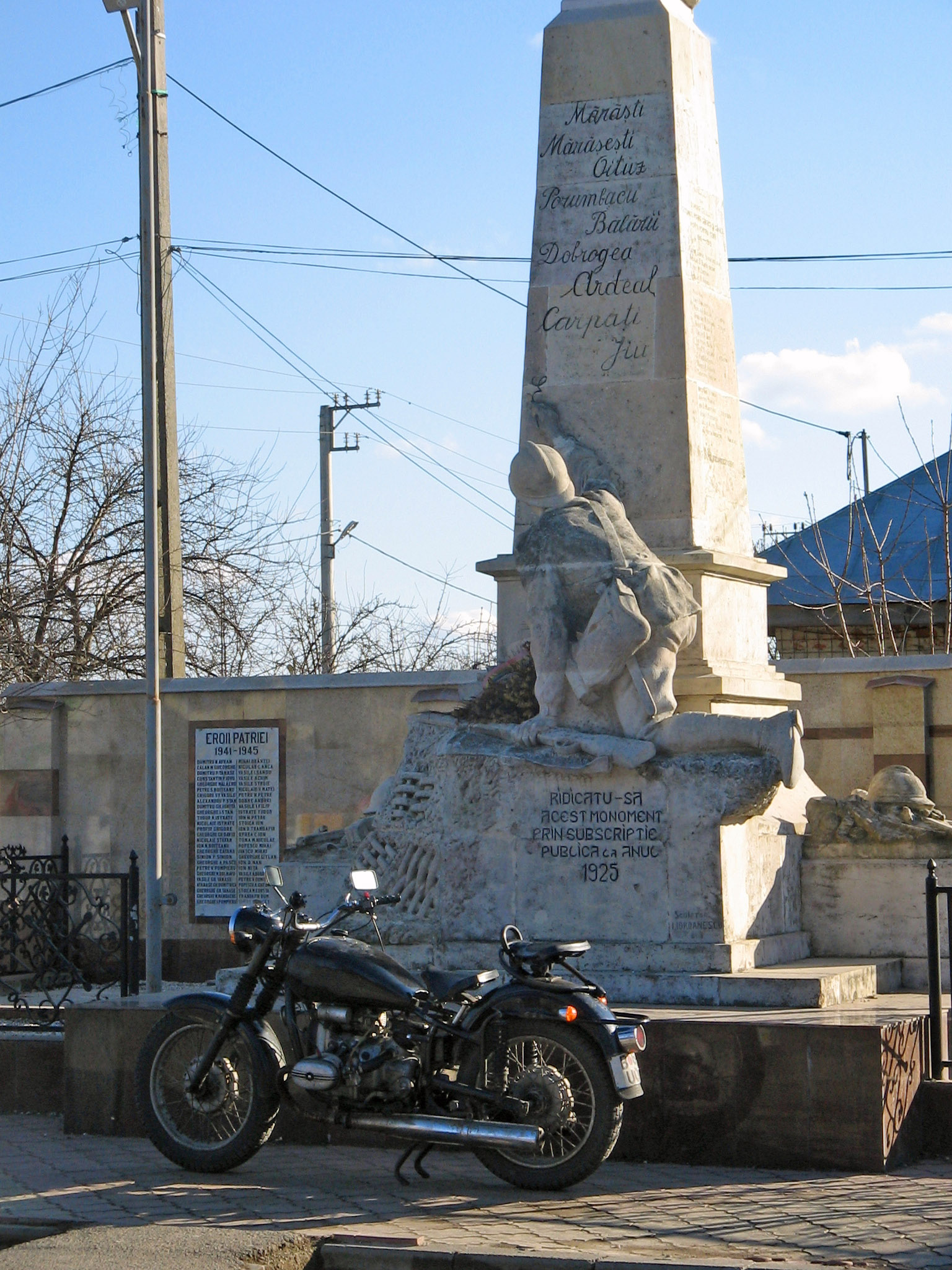

Până ieri seară, două zile la rând am străbătut drumul casă - Luică / Turnu Măgurele înfipt într-o salopetă muncită zdravăn, încă vag albastră printre petele-i negricioase de tot soiul. Mai ales zona şoldurilor şi a ms-dosului poartă urme sănătoase de palme, că deh - nu întotdeauna ai cârpă la îndemână. Raiaţii mei cei noi şi negri au cedat nervos după o zi de purtare soft-core (s-au sfâşiat pe craci dintr-o parte-ntr-alta, cu una-două întreruperi pe la tur şi cusături) şi, cum nu voiam să-mi jegăresc blugii proaspăt spălaţi, am umblat creanga parcă scos din "Scrapheap Challenge".
Anticipaţie multă în aste două zile: ITP-ul trebuia făcut cât mai repede, iar fiecare mic reglaj ne apropia cu paşi repezi de reuşită. Eu bănuisem de la bun început că jocul din jug era din rulmenţi, cu toate că-i strânseserăm recent. Ovidiu era ceva mai îngrijorat şi se gândea deja la reparaţia sau înlocuirea telescoapelor. De pildă, am remarcat că Zeta are cuvetele de la rulmenţii jugului uşor uzate faţă-spate: ghidonul "preferă" să se-aşeze aliniat pe axa de mers, ca şi cum ar avea acolo un mic ghidaj sau blocator. Explicaţia ar fi că gropile le iei cel mai adesea cu ghidonul drept, cu forţă măricică şi înjurând, iar loviturile bilelor produc uzură în cuvete în această poziţie, indiferent de joc. La Zeta, ghidonul stă în poziţia aia fiindcă bilele "pică" în adânciturile din cuvete. La Ural cred că, data trecută, am strâns rulmenţii cu furca virată într-o parte. Noi am avut senzaţia că am rezolvat jocul, dar el a redevenit aparent în mers, când s-au aliniat adânciturile din cuvete. Ni s-a luat o piatră de pe sufletele amândurora când am descoperit că mai putem strânge rulmenţii fără să blocăm furca. Jocul a dispărut în cea mai mare măsură iar frâna pe faţă este deja parfum
Evident că ruşii-s tot ruşi: capete hexagonale de 14-15 prin toate părţile, cât să te-ncurci straşnic în fixe şi inelare. Iar la partea de oloi n-am găsit şurubel de golire al telescoapelor faţă, nici buşon de umplere pentru grupul conic. De golire are, dar să-l umpli - niet. :scratch:
Cu gând să ne specializăm în scoateri şi remontări rapide ale roţii spate (vreo 7-8 de fiecare până la urmă), ne-am ocupat de frânele ei: am scos mai în afară şurubul de reglaj (de înălţare) al fiecărui sabot în parte şi am contrat piuliţele înapoi. Pedala de frână revine acum energic după apăsare, iar frâna ciupeşte mai devreme. Era să-l sinucid cu ciocanul pe domnul ax, că făcea fiţe unde nu era cazul.
Domnu' Rural a pornit iarăşi la prima pedală (după două amorse date în cinstea marelui ho-ha) şi l-am învârtit câteva ture prin cartier ca să fim siguri că nu-şi ia zborul. S-a potolit cu datu-n nas, frânează cât şi cum vrei (important e să nu vrei), aprinde becuri de toate culorile, ce să mai - lux a-ntâia de viţică!
Ce-a urmat este o amestecătură de acţiuni, reacţiuni şi emoţii din ce în ce mai mari: ia canistra şi du-te la benzinărie, bagă fixele şi patentul în maşină că nu se ştie, ţine tu actele că mă duc io după chei că le-am uitat, porneşte maşina, urmăreşte Uralul, pierde-l câteva intersecţii mai încolo, ţine-te cu sufletul la gură că era să dărâme un autobuz care a avut tupeul să frâneze în staţie, verde-verde-verde, hai că merge, prinde Uralul jos la Autovit, distrează-te preţ de două semafoare că nu mai reuşea să-l scoată din viteză, mai fugăreşte-l până pe Fizicienilor şi de-acolo s-a tăiat filmul. Am intrat eu pe Ilioara, unde ştiam vag că ar trebui să găsesc un Ovidiu şi un Ural. Am stat niţel pe-acolo ca un bucureştean cu avariile pornite şi-am întrebat în stânga şi-n dreapta dacă n-a văzut careva vreo motocicletă trecând. Şi nimic. După ce-am sunat de şase ori - împărţit la două telefoane -, am zis că omul sigur este încă pe motocicletă şi s-o fi dus mai departe de Ilioara. Am plecat cu maşina de-am ajuns la intersecţia următoare, când primesc telefon de pe un număr necunoscut că "Bă, hai că te sun de la soră-mea, care stă lângă service! Unde eşti? Serios?! Hai înapoi pe Ilioara etc. etc. etc". Bine, am omis câteva hăulite de la Gorj pe care le meritam cât de cât, dar na. Îs mai uituc, ce!
Am ajuns într-un final în zona crepusculară şi apoi am pierdut ceva vreme cu un nene care se chinuia din răsputeri să ne tipărească RCA-ul. Scump rău pe un an de zile. Am intrat şi-n curtea service-ului, unde-am căutat cu inima cât un purice seria de motor, că n-o mai găseam niciunul din trei inşi. Merit un compot fiindcă am găsit-o: se ascundea, săraca, sub una din bobine. A ieşit distracţie mare (oarecum pe muţeşte) cu mecanicul, care a exclamat un "Moamă!..." gâtuit când s-a suit pe Ural şi a dat să-l tragă în faţă de pe cric. Au ieşit şi frânele cum au ieşit după ce ne-am suit câţiva inşi pe ea. Mecanicul se dă jos şi pleacă impasibil înapoi la cabină. Tensiune, aşteptare, suspans maxim. Pa-ra-bo-bi-baaam. Eu mă cam plictisisesc şi mă dau uţa pe rolele standului moto. Într-un final, vine abţibildu' galbeeeen şi ESTEEEE BĂĂĂ, avem i-té-pé!!!
Băi, radiam. Radiam amândoi ca doi atomi de uraniu îmbogăţit şi proaspăt tăvălit prin ciorbă de reactor. De la atâta radioactivitate ce ne ieşea pe ochi ca fază lungă şi scurtă pe drumul de întoarcere, Uralul a zis că nu mai e nevoie de lumini, aşa că le-a stins din proprie iniţiativă şi pe ele, şi motorul. M-am sesizat instantaneu şi am pus iarăşi avariile de bucureştean în mijlocul drumului (oarecum tras pe dreapta, cât să nu zgârii maşina de mărăcini): sărise borna pozitivă de la baterie. Am strâns-o niţel cu patentul şi-am înfipt-o la loc că-i doar un papuc amărât. După ce ne-am convins că regulatorul încă încarcă, i-am dat bice înainte.
S-a-ntâmplat apoi o chestie uşor ireală. Câteva Dacii şi un Cielo obosit - toţi participanţi la traficul nu foarte intens de pe cheiul Dâmboviţei - au urmărit o scenă memorabilă: un Logan argintiu se străduia din toate puterile şi din toţi cilindrii şi din toată injecţia aia de 1,4 să prindă din urmă un Ural turbat, care - cu toate K-68-urile lui sanchi dereglate şi cu pistoanele-alea turnate la Slatina - plecase de nebun înainte cu nu ştiu cât nouăzeci pe oră sau cam aşa ceva şi nu se mai oprea. Mă, o secundă l-am scăpat din ochi, cât am virat şi eu dreapta de-a lungul Dâmboviţei. Că pe urmă prinde-l, nene, dacă mai poţi! L-am găsit aşteptând cuminte la primul semafor, rânjind cu gura până la ceafă şi gesticulând că cică "De unde vii abia acum?"
Mai încolo, între Mihai Bravu şi Timpuri Noi, păţesc aceeaşi chestie: vedeam cum se depărtează de mine comunista şi eram oarecum perplex. Sunt, aţi ghicit, un şofer încet. N-am mai depăşit până acum 65 km/h (ce să mai zic 90) în zona aia.
Tragem caii la linie în faţa blocului meu, prilej oportun pentru un scurt-circuit la blocul de contacte stâng de pe ghidon. Cât m-am scoborât din maşină şi am dat să scot din Break-ul meu (în faţa căruia Uralul oprise) lanterna pe 12V, trage lângă noi şi un taximetrist ca să-ntrebe ce-i fierul ăsta. Reticent, Ovidiu îi răspunde că "... Ural." Taximetristul se uită neîncrezător şi zice: "Ural, ă? Parcă era unu' Cicloburu care mergea pe aşa ceva". Ăăăă! Salut, salut, Jean_Taxi de pe forum. S-au iscat povestiri şi amintiri, iar eu am întins niţel arculeţul de la comutatorul de faze şi cred că am remediat temporar problema. Într-adevăr motocicleta asta, asemeni Niprului albastru, va vedea foarte cu.rând instalaţie nouă şi relee de putere pentru consumatori. Jean a dat şi el o tură cu motocicleta şi m-am convins că ea nu ştie să dea bărbaţilor decât o chestie: :bounce:
Drumul Tineretului - Turnu Măgurele l-am făcut în formaţie inversă: eu m-am suit pe Ural şi am luat-o înainte.
Băi. Băăăi.
Aşa bucurie, fericire rotundă, completă, imediată şi deplină n-am mai avut de un car de vreme! Am ţinut-o în ultima vreme numa' în depresii şi-n stări aiurea. Că n-am aia, că n-am ailaltă. Nu ştiu dacă e vorba de sunet, de aspect, de şaua aia hâţa-hâţa, de simplitatea construcţiei, de cutia greoaie sau de vreun sentiment de apartenenţă şi împlinire, dar nu ţin minte să fi fost atât de extaziat în săptămâna aia de septembrie verde cât am călărit BMW-ul cale de-o mie de kilometri. Aseară parcă mă dădeam cu jucăria năzdrăvană. Poziţia grozavă, acceleraţia cât îi trebuie, frânele cât îi trebuie (doar să n-ai nevoie prea mult), te-apleci, te-ndrepţi, ARGH. Ştiu (şi nu cobesc), se va strica odată şi-odată. Dar m-am lămurit a suta oară că "Fericirea-i un lucru mărunt, / E o aripă care vibrează / Fericirea-i un lucru mic, / Un pitic - / Ce dansează" şi tot ce ţine de asta.
Colac peste pupăză, azi-dimineaţă mă trezeşte din somn Ovidiu cu un telefon: cică are treabă prin alte părţi şi să-i plimb eu Uralul câteva zile, ca să nu-i oxideze instalaţia electrică de-atâta stat. E ca şi cum m-ar fi întrebat: "Calule, mănânci ovăz? Evident că am refuzat... să cred, aşa că nu m-am convins decât astă-seară, când m-am văzut iarăşi călare şi fugărindu-i împăcat pe automobilişti la pas alergător. Şi gata. Impresii la test-ride n-are decât să mai scrie şi "apropitarul". Ale mele mai aşteaptă câţiva kilometri.

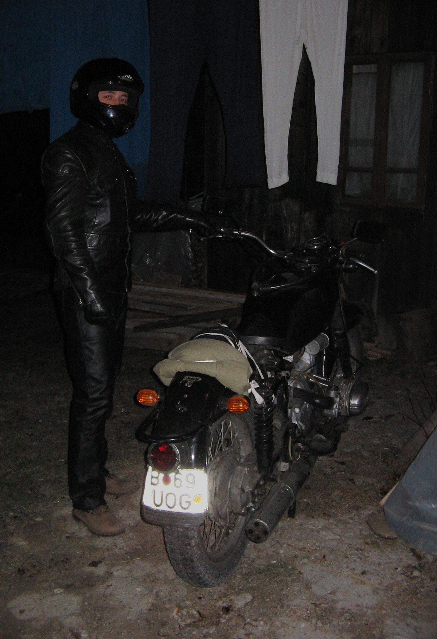

Vă povesteam că Ovidiu mi-a lăsat în grijă motocicleta peste uichend. Ei bine - sâmbătă, pe la prânz, am dat să ies la plimbare cu Uralul. M-am echipat tot, mi-am luat în rucsac o banană şi-o juma' de litru de apă şi m-am scoborât ca să-l pregătesc pe Alioşa. Pune-i bateria, dă-i tărie de Petrom, trage-i şocul, arde-i vreo două şuturi ca să-l trezesc din somn şi-apoi pune-i contactul ca s-o ia din loc. Şi acum îmi pare rău c-am împrumutat prin generală o anumită carte ("Potirul Sfântului Pancraţiu") unui coleg care s-a făcut mai apoi că plouă. Povestea începea hazliu, cu schimb de focuri între mafioţi: protagonistul este un constănţean trabantist, oarecum distrat şi cam paralel cu situaţia. Face el cum face că prinde un moment de acalmie şi se repede în Trabant, iar maşina demarează "în trombă" ca, zece metri mai târziu, să se răzgândească brusc şi să rămână-n mijlocul drumului.
Eh, cam aşa a făcut şi motocicleta: a pornit bine, am turat-o uşurel cât să mă asigur că nu visez, am lăsat-o un pic la ralantiul de tip Harley (na, motorul rece) ca să-mi aranjez mănuşile-n mâini, iar când să plec - stângul piere. Mă-sa. Ştiam că nu-i de vină carburatorul (hehe, ne cunoaştem noi...), aşa că m-am apucat să trag de fişă. Am strâns-o, am înfipt-o, am schimbat-o cu soră-sa - nimic. Într-un final, cu motorul pe jumătate pornit (dreptul ţinea deja un ralanti de invidiat), am decis să-mi sinucid două degete smulgând cu ele fişa de pe capătul bujiei. Stupefacţie: stângul a dat câteva explozii imediat după ce-am smucit eu fişa. Pun fişa la loc - nimic. O scot, iar nimic. O-ndepărtez un centimetru, începe să facă arc între fişă şi bujie - cilindrul începe să funcţioneze. O depărtez şi mai mult - întreg braţu-mi începe s-o ia pe breakdance. O apropii - iarăşi arc, cilindrul funcţionează perfect. O pun pe bujie - mortua est. Hă?!
Nefiind acasă, am stat mai bine de-un sfert de oră să găsesc pe cineva cu o cheie de bujii. Împotriva nesăbuinţei mele lucra şi numărul din ce în ce mai mare de oameni care nu ţin în maşină aşa ceva sau care pur şi simplu nu au habar ce-i aia. Dar na, alţii vor să se mai şi plimbe pe spinarea bujiilor din dotare, nu doar să cureţe sisific la ele. Cu chiu, cu vai am băgat în sperieţi un nene cu mulţi ani - care-şi vopsea liniştit tocăria ferestrelor la etajul 1 - şi mi-a aruncat o cheie cu care am reuşit să scot bujia. Hoţomanca dădea scânteie oriunde, numai între electrozi nu. Mă gândeam că e relativ nouă: doar ce fusese scoască de pe Zambilica, aşa că mi se părea cel puţin suspect să fie deja defectă. I-am micşorat un pic distanţa între electrozi şi i-am spălat interiorul cu câteva picături de benzină dirăpt de la robinet. Se pare că i-am făcut eu ceva bine pe-acolo, că a-nceput pe dată să-mi aprindă cum trebuie. Straniu!
Revin la hei-rupism. Cât m-am jucat eu de-a dădaca-pedagogul cu Sinteromul, m-a onorat cu vizita şi domnul Vali. Avea de prins pe seară maşina de Breazaville aşa că, înainte să cobor la moto, hotărâserăm telefonic să improvizăm ceva până atunci ca să ne plimbăm o ţâră amândoi cu Uralul monopost. Tare m-am distrat când l-am văzut că deja ţinea în mână un ghem de bureţi şi cârpe, surfilate toate cu aţă albă într-o altă cârpă neagră. Tapiţerie, nene. Zău că arăta mai bine decât multe alte şei manufacturate. Ne-a luat altă oră să legăm invenţia de aripă şi am purces - grijulii, mai ales eu - înspre mi casa ca să mai iau nişte burete. Improvizaţia a rezistat binişor şi deja ne gândeam amândoi (fără să avem vreunul curaj să dăm glas ideii) la o tură până la Breaza. Am coborât de-acasă cu un săculeţ umplut cu doi bureţi (şi altul cu vreo trei leviere, o cheie de bujii, şurubelniţe, chei, altă banană...) şi l-am legat şi pe-ăla cât de cât. Am încercat de şapte ori şaua - îh, acceptabilă. Ne-am uitat lung unul la celălalt, apoi la fel de lung la ceasuri şi, văzând că orele băteau deja înspre vremea de plecare, am bătut palma şi am hotărât să facem drumul cu Uralul.
Drumul prin centru şi până la ieşirea din Bucureşti a fost oarecum aglomerat, deşi era sâmbătă seara. Câţiva cretini cu diplomă în trafic, voiau toţi să ne vadă aviatori. Am făcut o ultimă oprire la Petrom-ul de după Piaţa Presei ca să dăm frizianului negru să bea. Aveam senzaţia că urmează călătorie lungă, motiv pentru care am zis amândoi - ca atei debusolaţi ce suntem - un "Doamne-ajută!"
Şi-am plecat.
Abia acum îmi dau seama de ce vă plac vouă atât de mult boxerele sovietice. Nu m-aş fi gândit nicicând că o croazieră la 90 km/h cu Uralul solo poate fi în aşa hal de mişto. Că tobele pot să păcăne aşa minunat şi că motorul poate să toarcă atât de fericit! Că pot să fac lejer o depăşire/devansare fiindcă am o gârlă-ntreagă de putere-n rezervă. "Cruzărind" prin dreptul aeroportului Otopeni, ne-a trecut fix pe deasupra capetelor un avion care ateriza. E de prisos să-ncerc să descriu senzaţia, mai ales că am auzit tot vuietul motoarelor cu reacţie prin căştile noastre. Întâmplarea aia a fost momentul din care eu am început să stau absolut relaxat şi să-mi spun că există pace deplină în lume.
Am trecut pe lângă cele două IJuri '56 care joacă rol de poartă la un restaurant de pe DN1, am văzut şi Simsonul amărât din curtea aia, iar pauzele de genul ăsta au fost vreo şase la număr fiindcă afară era friguţ. În Ploieşti ne-am reacomodat cu semafoarele, iar de-acolo înainte am intrat într-o noapte întunecată şi friguroasă, dar liniştită şi luminată la răstimpuri de lună. Eram, într-adevăr, doi în şa. Îl simţeam permanent pe Vali cum se ţine de mine. Câteodată se mai ridica în şa sau se adăpostea de vânt ghemuindu-se în spatele meu. Dar, dincolo de asta, întinderea şoselei, vâjâitului vântului şi uruitul motorului au făcut ca experienţa să fie una de solitudine intensă - călătoria omului prin propriile sale gânduri şi emoţii, speriate ocazional de farurile vreunei maşini sau de vreo groapă mai mare. Ai timp să te gândeşti la multe şi, dacă nu-ţi convine vreun gând, îl alungi trăgând pur şi simplu de acceleraţie şi ascultând cum două pistoane drăcoase se iau la întrecere sub tine.
De-abia la intrarea în Breaza mi-am dat seama cât de frig este: sticla kilometrajului făcuse promoroacă în ciuda micului beculeţ de iluminat care o întârzia şi se străduia s-o ţină departe. Am oprit motocicleta la Vali în curte şi, stând aşa, opriţi locului, rânjeam unul altuia cu căştile-n cap (el vânăt şi cu dureri de kur, eu nu) şi băteam palma pe călătoria ce tocmai o străbătuserăm. Învinseserăm şi noi! Aiurea. Nu era nimic impresionant. Alţii au făcut chestii de sute de ori mai măreţe ca prostia asta de câţiva kilometri. Dar fusese prostia, aventura, spontaneitatea noastră şi ne bucuram de ea cum s-o fi bucurat şi alergătorul de la Maraton când şi-a dat ultima suflare. Noi abia ne-o recăpătam pe-a noastră şi-am încălecat repejor după ce ne-am pus burţile la cale, de-am mers în centru şi ne-am înfipt într-un local.
Am fost ultimii care-au ieşit de-acolo (pe la vreo 1:30), încă discutând despre o astronomie băbească, dar frumos povestită (m-a pasionat de mic, măcar empiric şi lipsit de prea mari pretenţii) şi plimbată prin toate ipotezele. Am adus în discuţie găuri negre, fântâni albe, braţe de galaxii şi constelaţii, pitice albe, supergigante roşii, stele de neutroni, viteza luminii şi maşina timpului, luminozitatea planetelor şi imensitatea lui VY Canis Majoris, ca mai apoi să ne-ntoarcem tot la micimea pământului nostru şi să dăm o raită, la-ntoarcere, până-n capătul curţii omului.
Am adormit pe Strunga şi m-am mai trezit abia duminică, la prânz. La-ntoarcere am vorbit cu o piatră să-mi facă o poză temporizată la 10 secunde, fiindcă deja ieşisem din Breaza şi uitasem să-l rog pe Vali să-mi imortalizeze dovada foto.
Iar drumul înapoi n-a fost cu nimic mai puţin plăcut. Acum chiar că mergeam pe zi şi vedeam tot. Mă salutau diverşi oameni pe şosea şi le-ntorceam salutul cu vreun giumbuşluc precaut sau o ridicare serioasă şi discretă a mâinii stângi. După IKEA au încercat să mă răpună vreo două SUV-uri cu şoferi lipiţi de telefoanele mobile, dar am scăpat teferi şi eu, şi Uralul.
Şi-apăi, ieri a mai fost prilej de câteva ture. Mai găsiţi poze prin albume, click pe poze. Motorul merge la fel de bine, iar subsemnatul este la fel de încântat. Doar că mai lăsăm povestiri şi pentru altădată

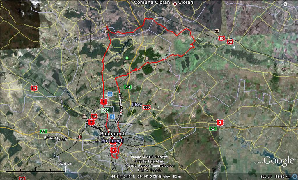

Re: Alioşa - Ural M-63
Declar pe proprie răspundere că așa a fost!
Că sâmbătă-zi (cum ziceau niște nădlăcani astă-vară) mă învârteam prin casă - un substantiv foarte greu de folosit pentru a descrie o cameră de 3/3 bercenească - urnindu-mă cu greu să ies în frig și să caut drumul cel mai scurt până la Breaza prahoveană, de baștină. Ceva, ceva tot vorbisem cu musiu Adrian, despre o plimbare muuult dorită pe Uralul împrumutat cu o șa, prin București sau împrejurimi, gândind totuși cu oarecare teamă la contactul intim dintre al meu kur și aripa de tablă rece. Uite totuși că acel contact nu s-a produs, fiindcă în stilul propriu m-am apucat, îmbrăcat tot în piele, să cos o șa din ce aveam prin casă, care să medieze conflictul dintre ms-dos și m63 aripă de Ural. După destule pomeniri de sfinți și alte duhuri protectoare la fiecare înțepătură prin degete, o adevărată șa de moto îmi ieșise din mâinile harnice
După vreo câteva drumuri în fața blocului - etajul 6 după chestii de legat, am dat prin niște pungi ascunse bine de o rolă de sfoară-bandă albă, după cum se poate vedea și am făcut mai sus prezentata operă de artă păienjenistică!
Ne-a luat destul de multă vreme și multe încercări până am atins „profilul” care ne trebuia, așa că eram aproape de plecare. Începuse să mi se pară că plimbarea de uichend se cam dusese... Și uite că s-a dus... la Breaza!! Eu făcând așteptata saftea pantalonilor de piele care atârnau neputincioși în cuierul de pe ușă și a plimbării pe un Ural, iar Adi, safteaua cunoașterii „conacului” de la Breaza!
Plecăăm...
București de seară, de aproape iarnă, mai puțin aglomerat. Sunet de motor care te face să salivezi instantaneu, sau chiar să te îneci când demarează. Frig ce începuse deja să muște prin pielea veritabilă, pe la genunchi, glezne fără cizme omologate și necesare și pe sub mânecile gecii neacoperite de mănuși așa cum prevede legea plimbărilor pe două roți, iarna! Măcar cască și cagulă regulamentară aveam...
Prietenul Adrian, fără baiul termometrului, jubila. Îl simțeam zâmbind pe sub straturile de cască, de cagulă și barbă la fiecare zmucitură de depășire. Eram totuși amândoi niște copii care pare-se, din amabilitatea Cicloburului -șef, primiseră jucăria cea mai bună și mai frumoasă. Și-apoi de stâncă să fii și să nu fi impresionat câtuși de puțin de o motocicletă aproape pentagenară care mănâncă asfalt cu nonșalanța uneia ieșită abia din fabrică. Băi, da' merge, f...tu-i mama mă-sii, cum zicea bunică-miu când, după ce mă ținea o zi întreagă pe sub Dacia 1300 la reparații, o pornea și vedea că toarce. Două sute de kilometri și ceva (din care o sută cunosc bine și eu) a mers fără o țăcănitură. Se poate ușor interpreta că sunt la început într-ale motociclismului, că nu m-am dat pe altele mai tari sau că nu-mi dau seama. Poate că nu știu încă mecanică moto, dar ureche muzicală am și declar că ce am avut sub noi tot timpul ăla, a fost adevărată simfonie de boxer!
Drumul a fost lung. Și dacă era fără oprire cred că se făcea și mai lung pentru mine care mă țineam de Adi ca o maimuță de creangă, încercând din răsputeri să mă trag pe șa, cu mâinile înfipte bine în pieptul șoferului și trăgând cu tălpile pantofilor de scărițe. Spatele mi-era gol, iar vântul își făcea de cap cu vertebrele mele lombare la care, din câte știu mai aveam oarece baiuri. Șaua improvizată își făcea treaba atât cât să nu stau chiar pe caroserie, dar cam atât. Aveam mâinile înghețate bocnă, picioarele la fel, îmi intra printr-o găurică dintre chederul căștii și vizieră niște aer proaspăt, răcit bine; mă dureau mâinile de încordarea în care îl sufocau pe Adi și picioarele de cât trăgeau de manșoanele scărițelor. Era bine!
Pe lângă toate astea însă, plimbarea cu motocicleta îți dă prilejul să simți și să vezi mii de lucruri în plus față de șoferul încălzit, închis într-un habitaclu, cu gândul aiurea și muzica dată tare. Pe motocicletă, noapte-zi, iarnă-vară, simți că trăiești! Simți, miroși, auzi, bucățile de lume pe lângă care treci și toate-ți par mai aproape, mai tangibile. Apare plăcerea drumului parcurs, a călătoriei, a mișcării, nu doar satisfacția ajungerii din punctul A în puncul B. Simți lumea, îl simți pe cel din spate, simți fierul de sub tine viu și cald. Parcă are suflet.
La un moment dat, aproape de Câmpina, viziera începuse să mi se aburească. Dacă până nu demult, doar ridicam capul deasupra umărului lui Adi, ca să îmi intre oarece aer rece să facă dezaburirea, acum treaba asta nu mai mergea. Vedeam numai luminițe cu halouri și întuneric. Extraordinară senzație. Parcă eram undeva sub apă, sau pe Lună, oricum eu singura vietate într-un mediu străin și neprimitor. Doar luna ce ne urmărea plină, rotundă, din dreapta...
Am văzut intrarea în Breaza ca pe un dat ceresc și pe cea în casă ca pe adevărată renaștere. Eram viu!!! Îmi simțeam tot corpul! Eram întreg!!!
Doar că n-am catacdisit să stăm prea mult la căldurică și am pornit-o iarăși să trezim cartiere întregi cu bubuiala Uralului, până în centru. Înfipți într-una din cârciumile autohtone, am plecat iarăși, dintre ceilalți, printre alte planete și jupiteruri care se mai găseau prin Univers.
Și s-a dus discuția pââână acasă, la patru ceasuri după miezul nopții.
Duminică abia ne-am dat seama ce făcusem și după ceaiuri și cafele stabilim o nouă „nebunie” din asta, tot pe iarnă, pe la Breaza și poate prin împrejurimi, când va fi mai mult timp.
P.S. Pe lângă încheierea care pare scoasă dintr-o compunere de școală, lucrurile așa au decurs, iar senzațiile sunt cu copyright!

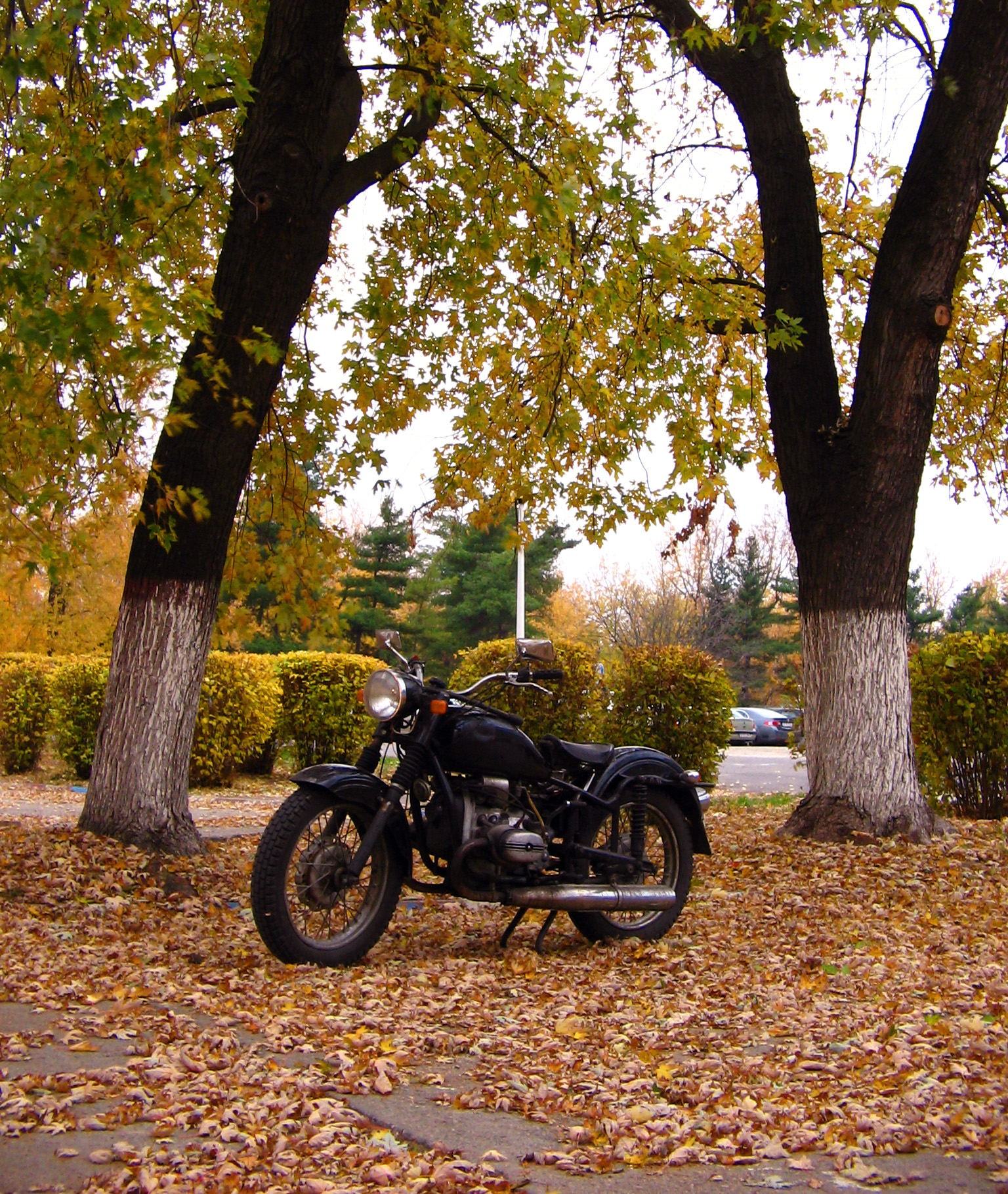

Buuun! Ca să dezmint niște informații pe care tot eu le-am spus, Uralul, Alioșa pe numele lui (ca soldatul sovietic ce trece Volga pe sub apă cu țigarea aprinsă ținînd capul sub braț!) NU se vinde! Am tras destul ca să-l obțin și urmează să mă bucur și eu de el, așa cum s-a bucurat și Adrian, care merita, deoarece a pus umărul vîrtos la readucerea lui Alioșa pe șosea! Deci am făcut un schimb extrem de echitabil, el plimbînd Uralul pe unde i-a plăcut, iar eu sărbătorind cei 17 ani de „căznicie” tocmai la el la Constanța! Eu îl cunoșteam pe Alioșa, el știa cum e la Constanța iarna, așa că schimbul a fost perfect.
Impresiile mele de după ITP-ul pe care l-am obținut mai ușor decît credeam sînt extrem de bune. Mersul motorului este mai bun decît în ceilalți ani în care am mers cu el. Acum sînt mai bine reglate carburatoarele, furca față nu mai are joc deranjant, frînele țin amîndouă, cutia de viteze lucrează corect, nu sare din nicio viteză, iese destul de bine la punctul mort (aici mai am eu de lucru cu obișnuința), șaua de IJ pe care am adaptat-o în locul celei manufacturate cu care am luat motocicleta este mult mai comodă pentru „tenderul” meu, ce să mai bat cîmpii, urmează să scot bestia pe șosea și să ard benzina!
La aspect este de lucru, rezervorul necesită reparație și revopsire, aripa spate are cam multe găuri, cromul de peste tot e sărit pe ici, pe colo, o vopsea s-ar cere pentru toată motocicleta, dar nu sînt convins că o voi face la anul... La anul se va reface cu siguranță instalația electrică și cine știe ce alte probleme care vor apărea, dar nu e altceva în plan. Parcă mi-ar place un portbagaj pe aripa spate pe care să pot pune și o șa de pasager, dar nu sînt foarte convins de asta. Portbagajul lui @valicaddy s-ar potrivi cu gusturile mele, dar e mai scump decît îmi permit eu (e mai scump decît am dat pe ITP) și e mult prea nou față de cum arată Alioșa, deci, dacă are careva vreunul ruginit și vrea să-l dea pe bani mai puțini, cred că l-aș scăpa de el.
O mare problemă o am cu cricul central! Motocicleta stă într-un echilibru foarte instabil pe cricul central. Mi-ar trebui să fie mai înalt și ceva mai lat, încă nu m-am dumirit cum să rezolv această problemă. Am un cric lateral de IJ pe care vreau să-l pun cumva pe cadru (nici la ăsta n-am sistem de prindere, am doar laba de găscă) și sper să rezolv oarecum problema echilibrului. Voi vedea...
Un mare MULȚUMESC lui Adrian (@simson simson) pentru stopul pe care mi l-a donat, stă excelent pe aripă!
Cu alte impresii voi reveni după primul drum mai lung pe care-l voi face.
Toate bune!

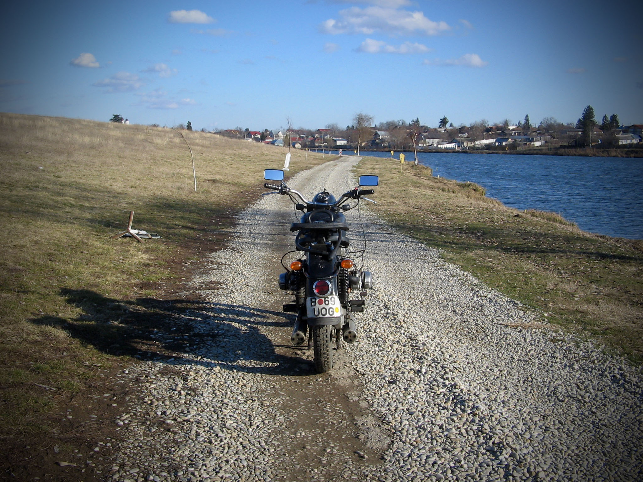

Ultima poză cu Alioşa fără şa de pasager şi poate una din ultimele poze (vedem ce s-o-ntâmpla în viitorul foarte apropiat) făcute de mine Muraveyului:
Odată ce m-am văzut la ghidon am intrat într-un soi de transă terapeutică şi au urmat astfel câteva zile de rătăcire călare cât a fost ziulica de lungă. Pur şi simplu mă trezeam, mâncam ceva, mă-mbrăcam (fain costum are nenea ăsta), porneam / încălzeam motocicleta şi plecam la plimbare fără ţintă anume. Ba chiar nu de puţine ori mi s-a-ntâmplat să mă opresc pe marginea drumului şi să mă-ntreb unde vreau să mai merg. Mă enervam singur pe faptul că mă cramponam de aşa ceva, când ceea ce mă interesa de fapt era doar să motociclesc. Mna, nehotărâre şi incertitudini de-ale vârstei, cică.
