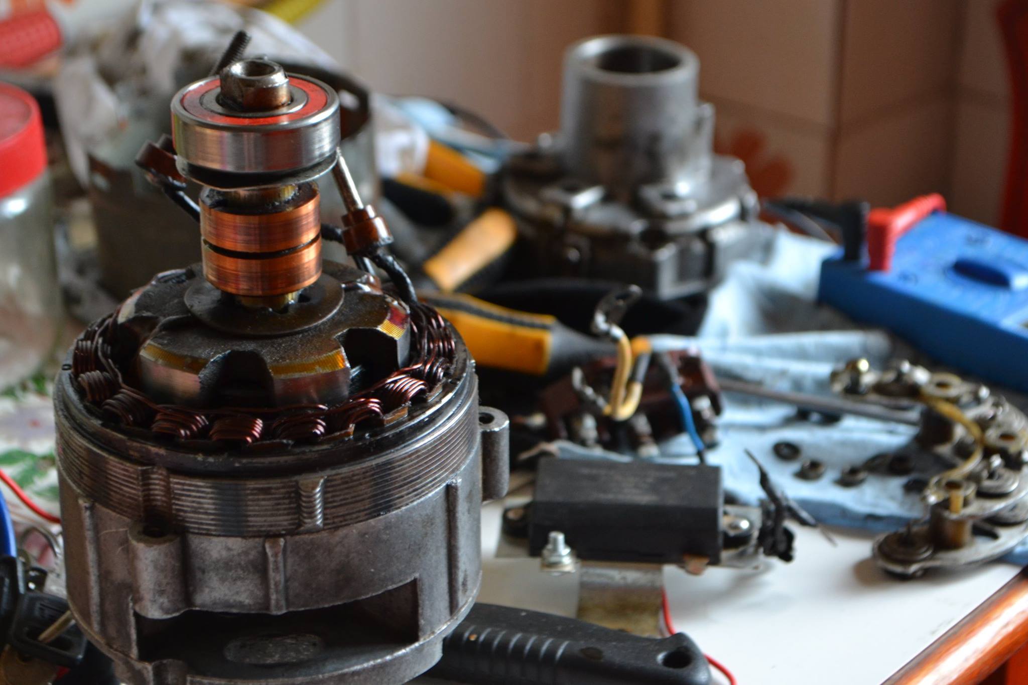

Aşadar de ceva vreme-ncoace i-am refăcut motocicletei instalaţia de la zero, cu releu regulator de Dacie (şi diode adăugate în circuit pentru buna funcţionare a martorului de încărcare), priză de brichetă şi bloc de siguranţe. Am recondiţionat alternatorul, care era plin de jeg şi avea cărbunii obosiţi. Unul din cărbuni nu se potrivea deloc în locaşul său şi astfel călca tare prost pe inelul colectorului, la un unghi zăpăcit şi numai cu vreo 30% din suprafaţă. Am luat din târg nişte cărbuni de... ceva şi i-am pilit cu grijă până când au intrat superb la locurile lor. Adăugând diodele necesare martorului de încărcare în combinaţie cu releul de Dacie, am înlocuit şi cele trei şuruburi de pe blocul de textolit, cele pe care se leagă papucii firelor care duc ulterior curentul prin restul instalaţiei - erau ruginite rău şi aveau filetele terminate.

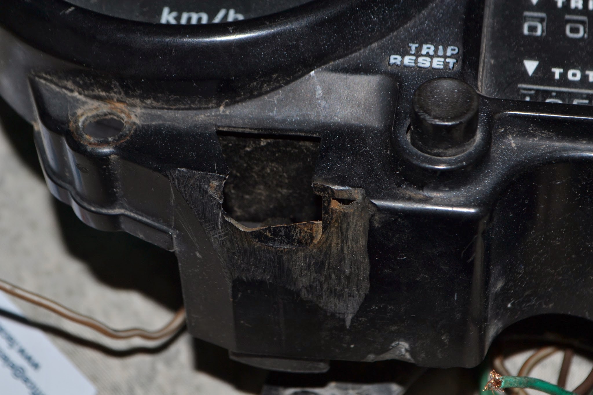

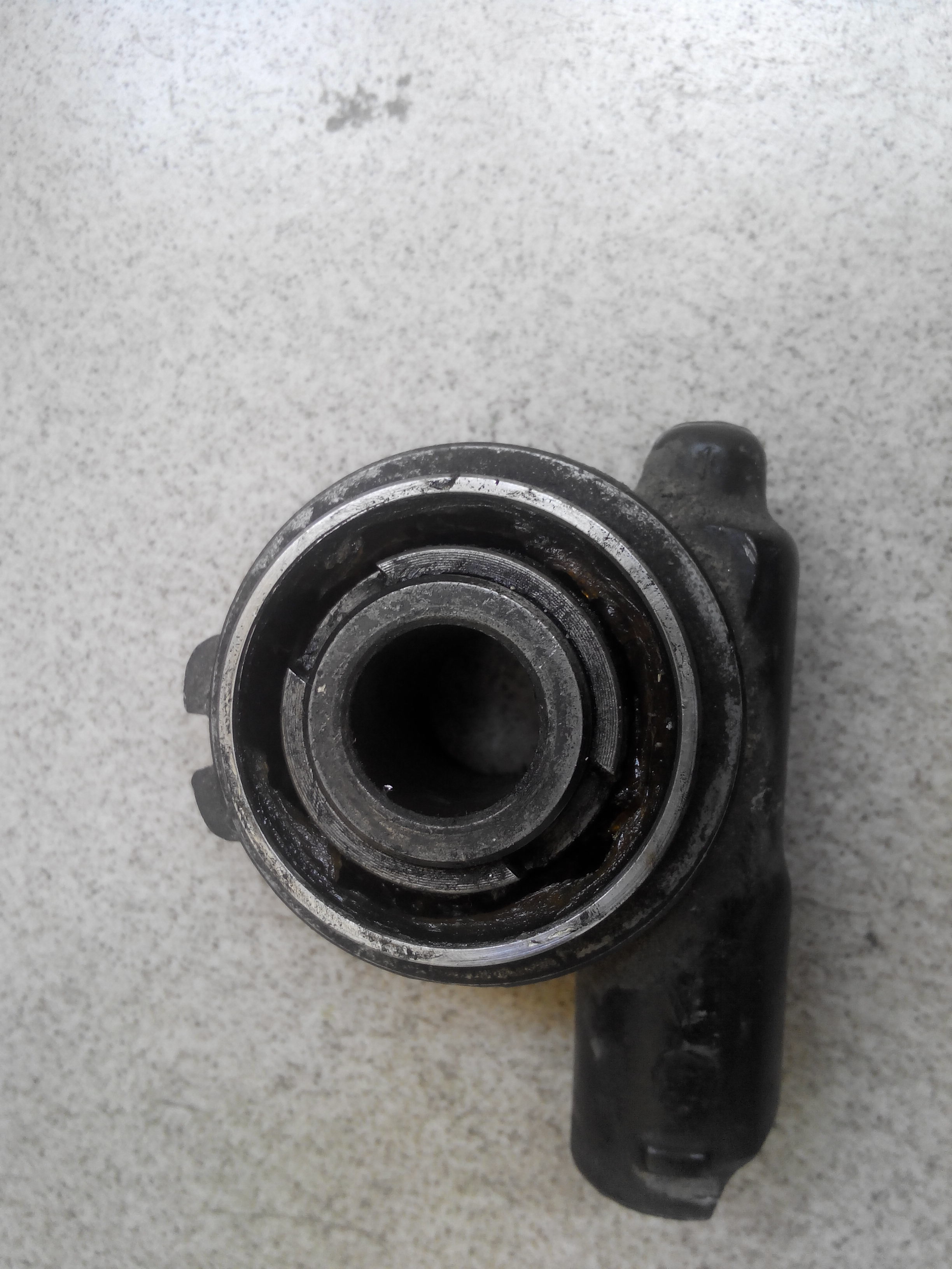

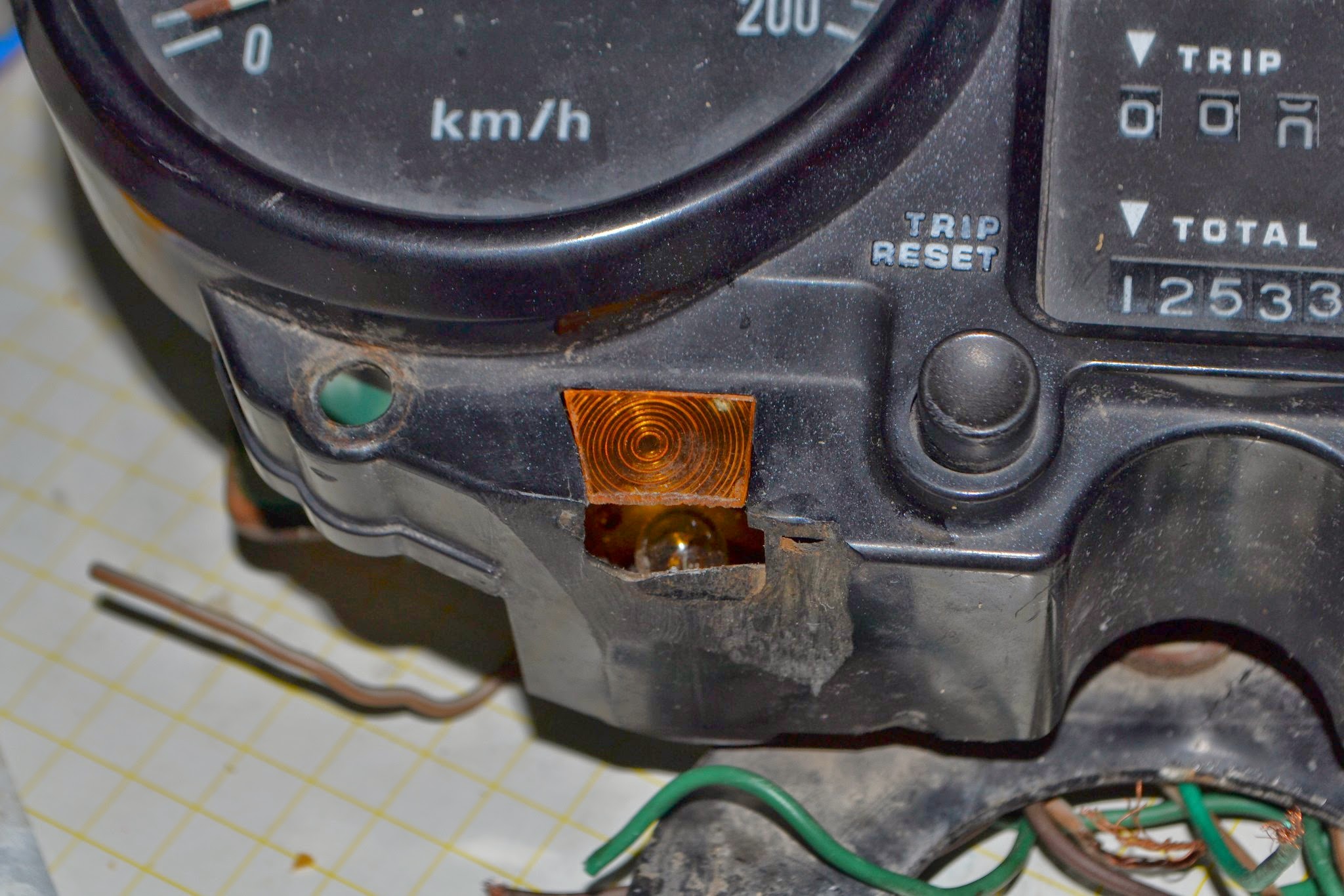

Bordul ăla de Hondă a avut un milion de fire şi beculeţe, însă l-am înduplecat pân' la urmă şi - ca să-l dau gata definitiv - i-am mai şi adaptat un turometru electronic de Lada 1500 (cel de Honda era acţionat prin cablu, de unde atâta la Nipru?!...), reutilizând totuşi carcasa şi cadranul de Honda, ca să păstrăm aspectul unitar.
Am refăcut şi sticluţa martorului de semnalizare de pe partea stângă, adăugând totodată socluri şi becuri pentru ambii martori, că lipseau.
