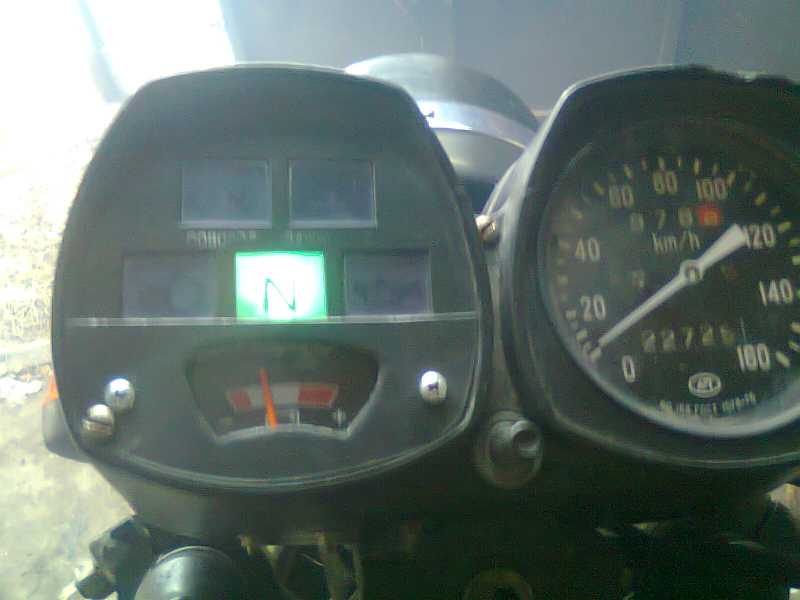

Pentru posesorii de planeta sau jupiter 5 o modificare utila zic eu pentru a vedea nivelul incarcarii
costuri minime, va trebuie un bord de dacie de la remat

Sefu, sa te vad atunci cand ii adaptezi inchiderea centralizata...

Eu i-am sugerat centurile de siguranţă.
La subiect, eu caut de mult un voltmetru de brichetă din care să scot montajul şi să-l inserez în bord. Ăla e mult mai precis şi ca măsurare, şi ca afişaj...

Vezi ca pe forumul vecin vinde @Mexicanu unele, io mi-am mai luat inca doua (mai aveam unul cumparat din Craiova de la Adelaida, mai scump...adica la pret dublu si ceva!) si le folosesc deocamdata in montajul original, fiindca am priza de bricheta la vedere. In viitor o sa le eviscerez si io, ca sa le pun pe bord, sa nu mai poata fi "speriate" de orice trecator!
