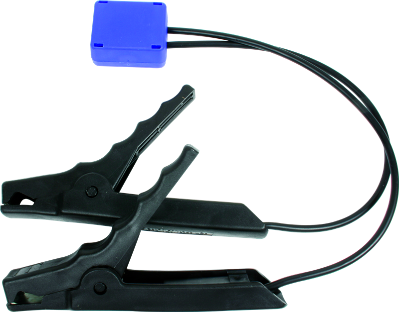

Si eu am sudat esapamentul la masina mea fara sa scot bateria(din lene), dar m-am asigurat ca(,)clestele de masa este fixat exact langa locul sudurii.
Se pare ca acesta este secretul, ca masa sa fie aproape de locul sudurii sau pe aceeasi piesa ca sa nu-si "traga" curentul prin piesele electronice, asta mi-a spus un electronist. Totusi din precautie scot borna si cateodata mufele de la diversele piese elctronice, am vazut ca exista si o protectie pentru baterie pt a nu mai demonta bateria sau borna.

Ce-are jucăria în cutiuţa albastră? Vreun condensator?

AdrianS » 01 Jun 2013, 23:36 wrote:Ce-are jucăria în cutiuţa albastră? Vreun condensator?
Nu stiu, ca nu m-am interesat. Poate cristi57 sa aiba o idee despre ce ar putea fi in acea cutie. Oricum la babaciunile noastre e mai simplu sa scoatem bornele.

Evident, n-aş da banii pe aşa ceva. Eram doar curios să-i înţeleg principiul de funcţionare. :)
