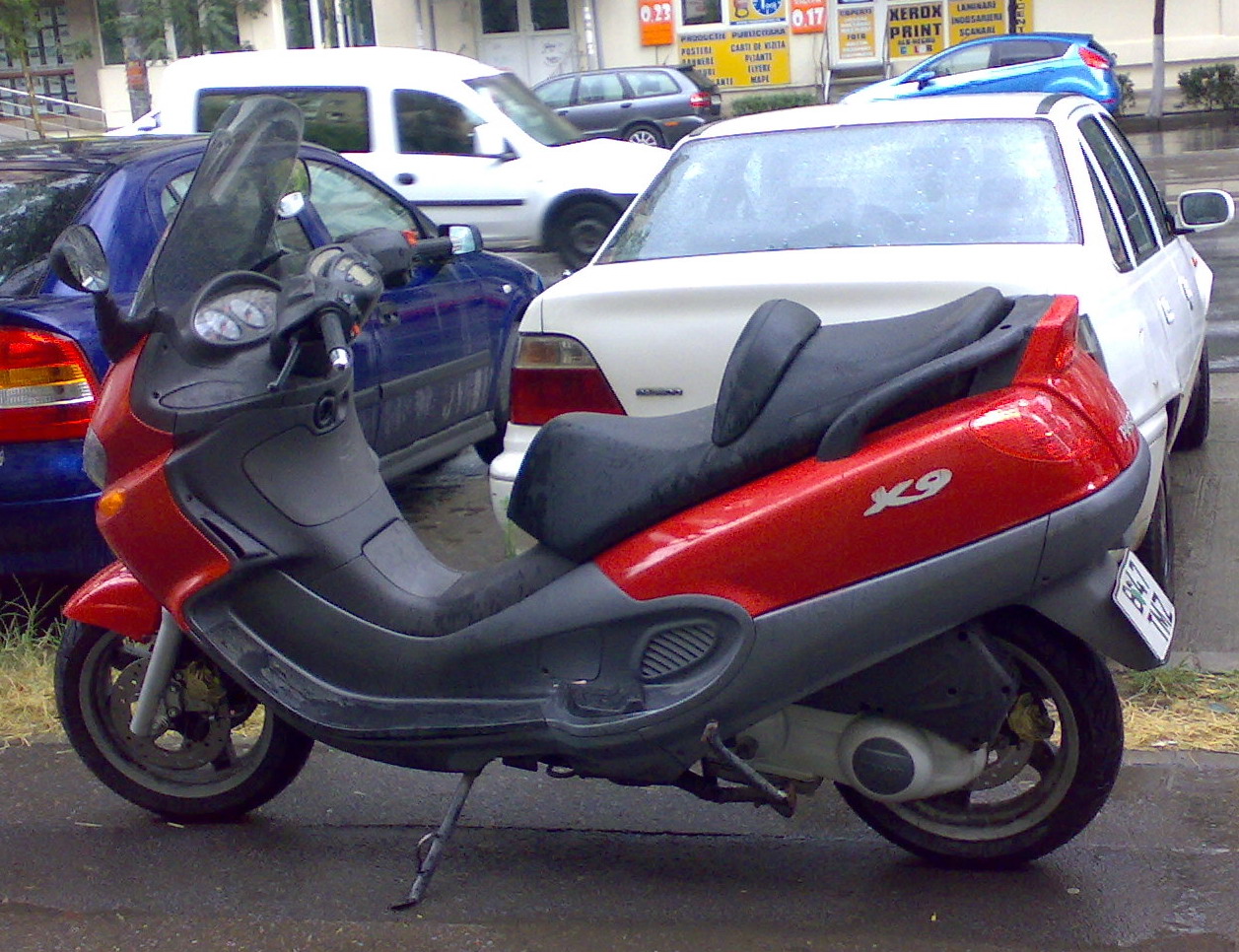

De cateva luni ma dau cu un maxi' Piaggio X9 cu motor de 180 cc, prin traficul de Bucuresti este priceless si consumul de-a dreptu' minunat, 3-3,5% in oras. Daca nu mi-ar fi dragi fiarele mele maine as da banii pe un maxi' d-asta, Intruderu' de 250 al lu' nevasta-mea e slab la demaraj comparativ cu Piaggio, pozitie mult mai confortabila si un portbagaj in care intra 2 casti tip jet. :)) Trotinetu' este al unui prieten care din lipsa de spatiu il tine la mine in garaj si mi-a dat mana libera la utilizare si eventuale reparatii. 'eh, daca vreodata va pica pe mana un X9 cu motor de 180 cc sa aveti in vedere achizitionarea unui soc automat de scuter chinezesc, sa fie in caz de nevoie, are prostul obicei sa cedeze si pleci cu scuteru' cand are el chef. omnibet

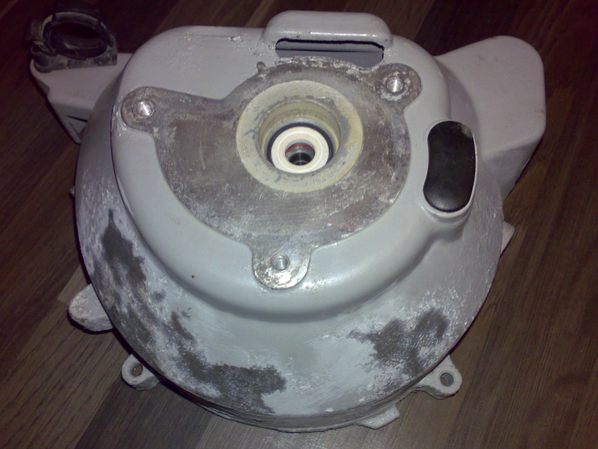

A ajuns si kitul complet pentru pompa de apa. Din vechea pompa se mai putea folosi doar axul, presetupa sparta, un rulment spart si celalalt gripat, fulia de cuplare pe rotor se invartea duios pe ax... si ma miram de ce se incinge asa repede...
Dpdvp nici kitul asta de pompa nu cred ca va avea viata lunga avand in vedere pretul (140 lei) aftermarket, fata de ce preturi am vazut la cele genuine, 78 lei doar presetupa...

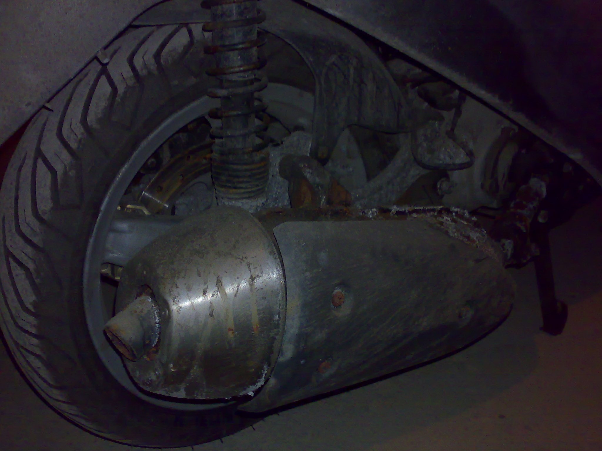

Intre timp am curatat si toba de rugina provocata de solutiile antiinghet date in nestire si cand nu este nevoie, am smirgheluit-o si i-am tras o spalatura cu Fertan sa-i tina de urat pana o revopsesc. Inclusiv capacul pe care vine fixata pompa a avut de suferit de la solutiile alea.

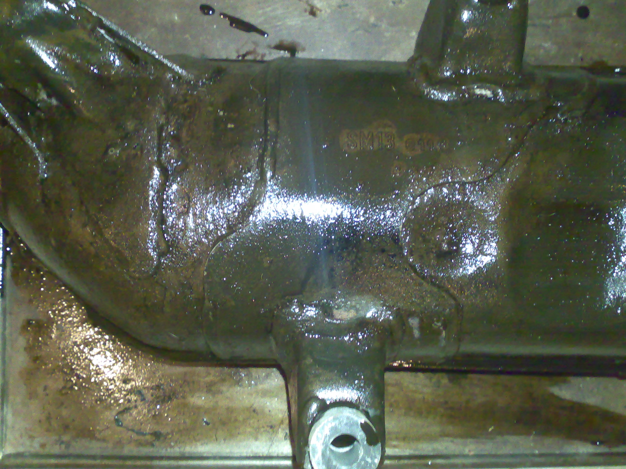

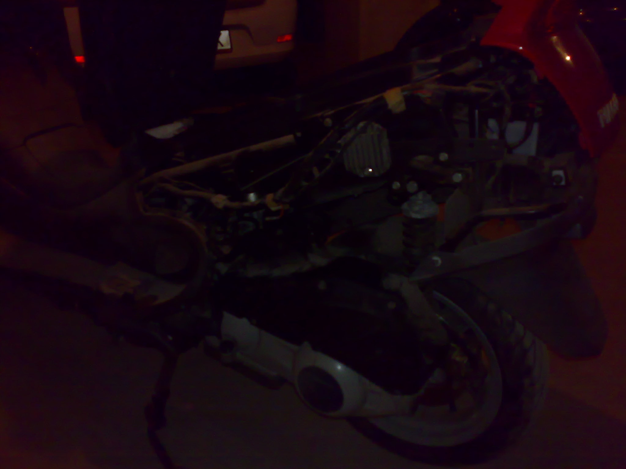

Am schimbat tot traseul pana la pompa de benzina, pentru sportul asta a trebuit sa-l dezbrac mai mult de jumatate.
Acum ma "stresez" cu 2 suruburi rupte care tin airbox-ul pe bascula, partea proasta este ca suruburile se infileteaza in aripa, asadar va trebui sa dau roata jos iar.
Re: Piaggio X9 Amalfi aka Espressoru'
Da' se-nţelege tot din poza ta! :P
Şi apropo de poze: o să le repar şi pe cele anterioare în curând. Doar un pic de răbdare să ai. ;)

Alta poza n-am, pe tilifon se vedea bine... :whistling:
