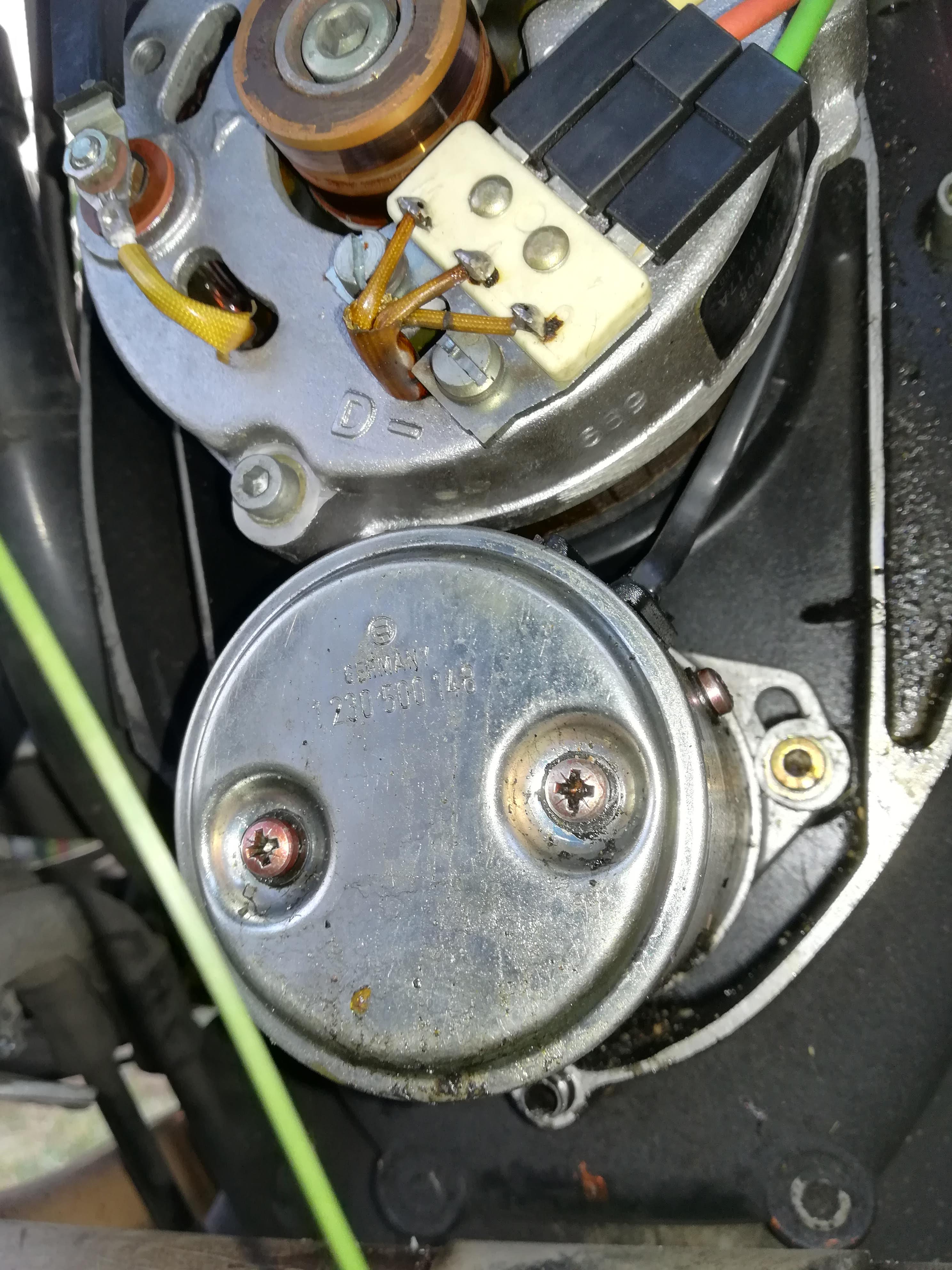

Am reuşit să-mi iau un vis: un boxer de la mama lui, anume BMW R100RT Classic - an de fabricaţie 1995. I-am făcut şi topic, în care încă-i scriu povestea.
Din păcate, se pare că am supărat ceva rânduieli karmice printre stele, că abia au trecut două zile de la înmatriculare şi am rămas cu motocicleta-n drum tocmai când mi-era lumea mai dragă. Deschid acest topic pentru a documenta peripeţiile prin care mă trece această problemă. Această primă postare este anacronică faţă de cele care urmează în josul paginii, care au fost mutate la rândul lor de pe topicul lui @luca.stere. Am făcut această mutare fiindcă îi parazitam pe nedrept acel topic.
Premisa:
  • 139.000 km
  • proprietarul anterior a fost o doamnă în etate (al doilea proprietar german şi ultimul înainte de mine); motocicleta n-a fost batjocorită, deşi am mai găsit şuruburi lipsă şi şaibe puse invers pe alocuri
  • instalaţie electrică în stare foarte bună, aparent neumblată aiurea

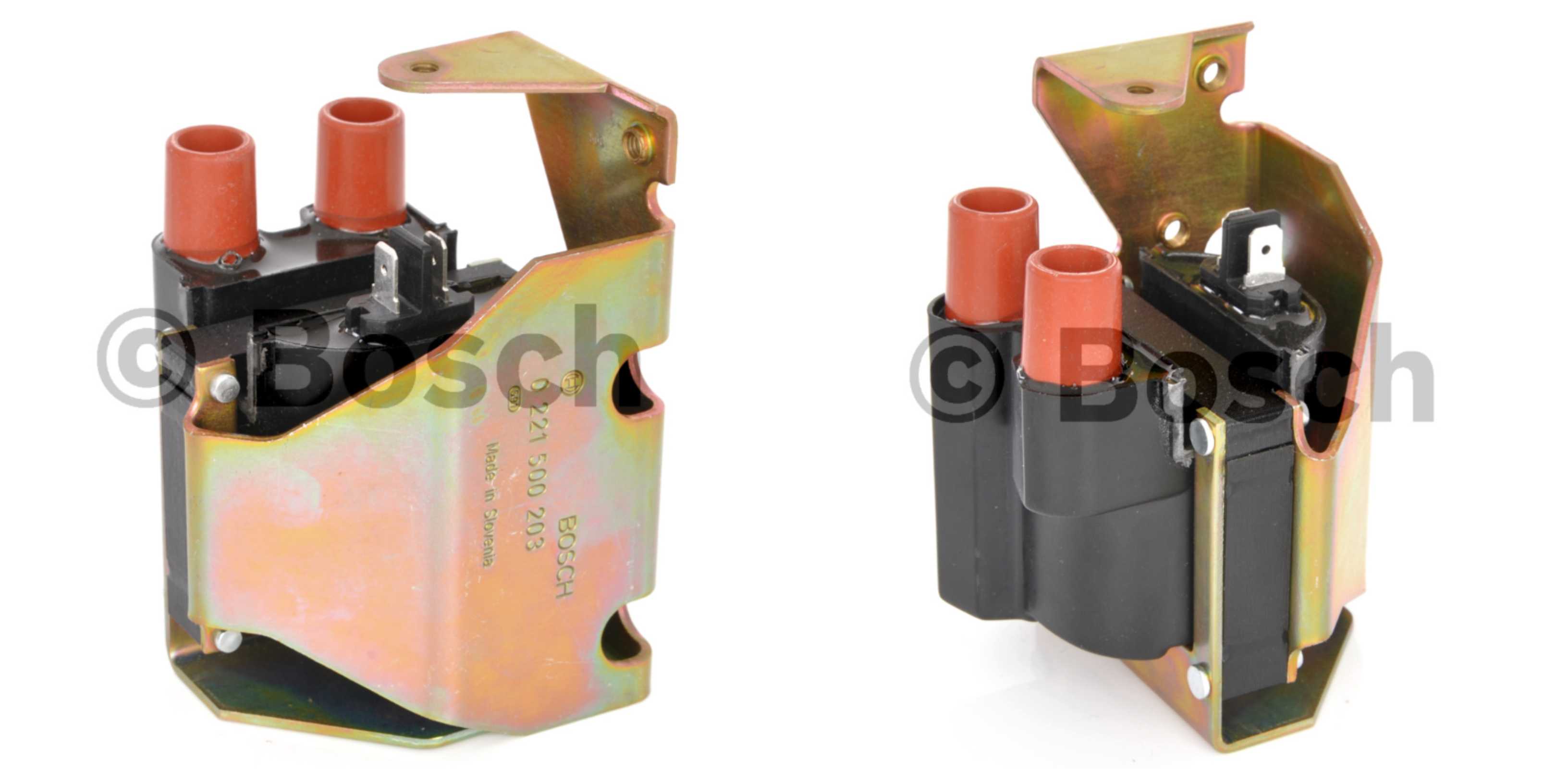

  • bobină de inducţie Bosch 0-221-500-203

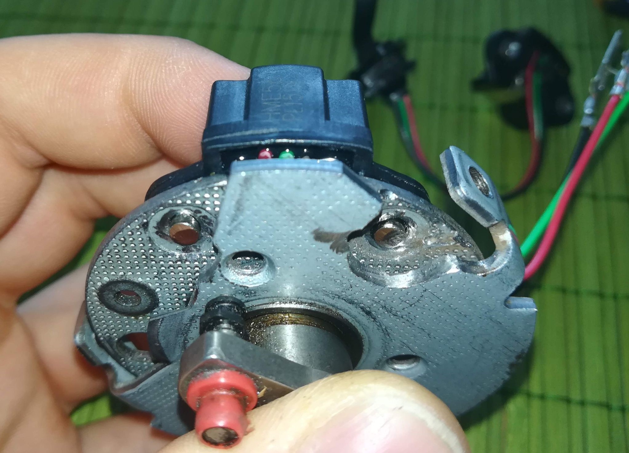

  • modul de aprindere electronică Telefunken 12-14.1 244 477, cu scris turcoaz şi emblema BMW
  • "tulumbă" de aprindere cu avans centrifugal şi senzor Hall; o ureche ruptă şi lipită cândva cu o răşină care s-a fărâmat în mâna mea când am umblat acolo; vorbim mai târziu despre asta
  • zi toridă de August
Simptome:
  • motocicleta mergea strună când a rămas brusc fără scânteie pe la 60 km/h, la ieşirea dintr-o localitate
  • am ştiut din prima că-i problemă electrică deoarece motorul a pierit brusc, pe ambii cilindri; o problemă de alimentare nu se manifestă niciodată aşa de abrupt
  • rateu pe tobă când motorul a decelerat aproape complet, semnalând revenirea de scurtă durată a scânteii la turaţie mică. De reţinut acest amănunt!
  • motocicleta putea fi repornită, dar pierea imediat; posibilă pierdere a scânteii sincronizată cu stingerea martorului de încărcare (amănunte într-o postare ulterioară)

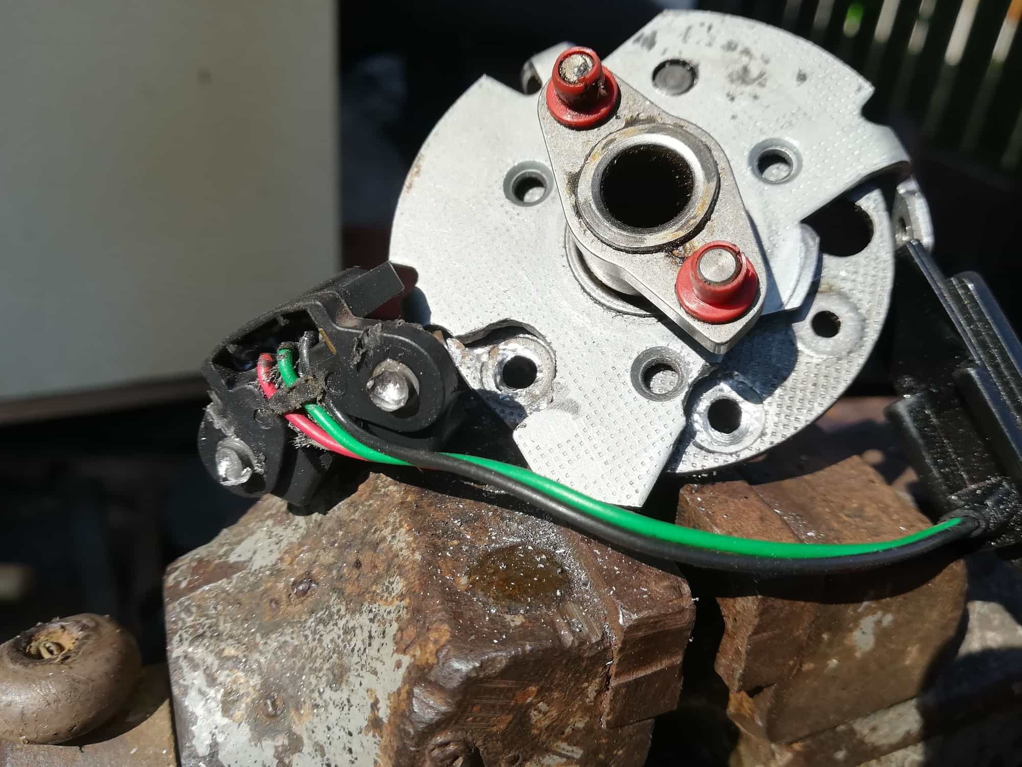

Cât despre suport, deja m-am încumetat să-mi fac loc în el şi să dau jos niturile vechiului senzor:

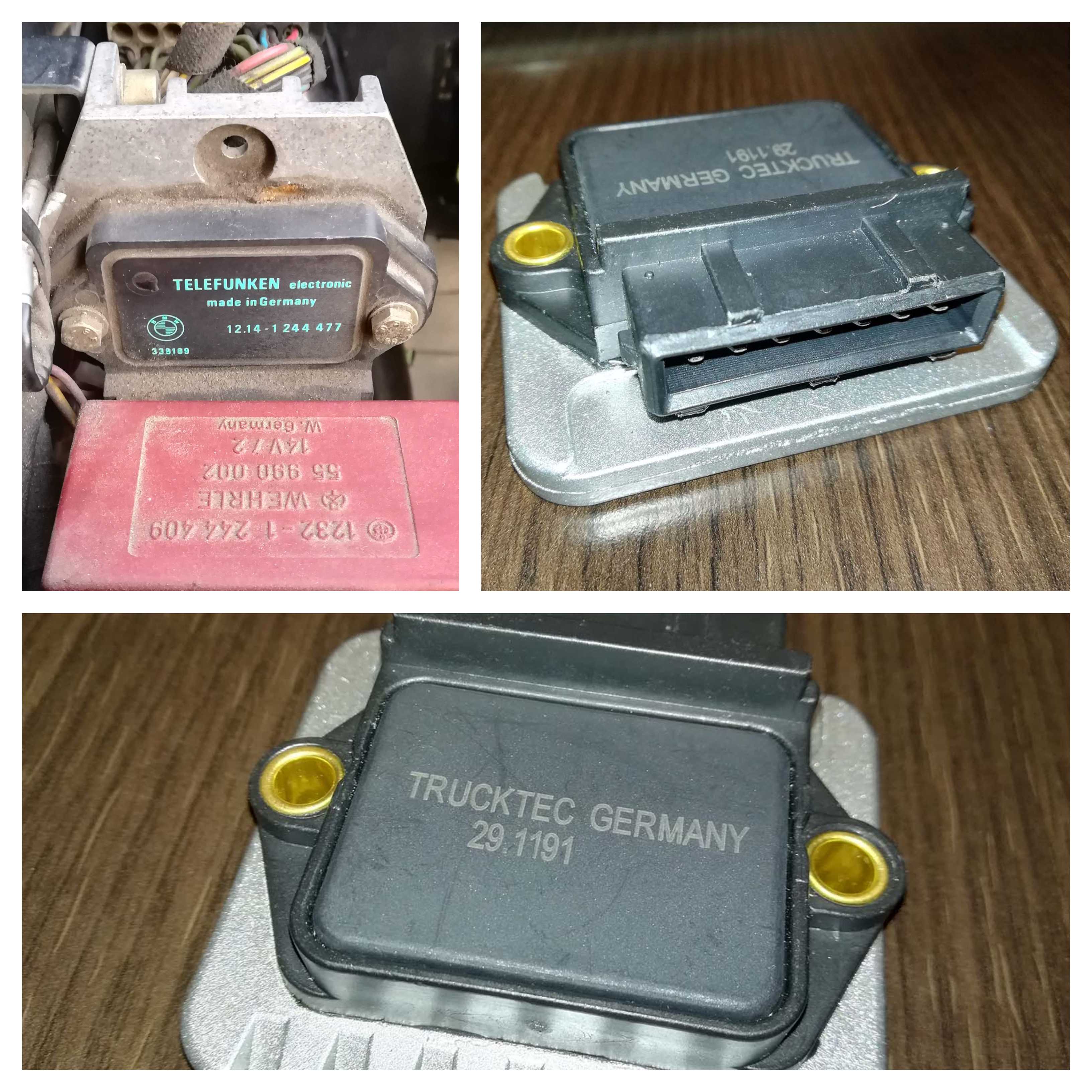

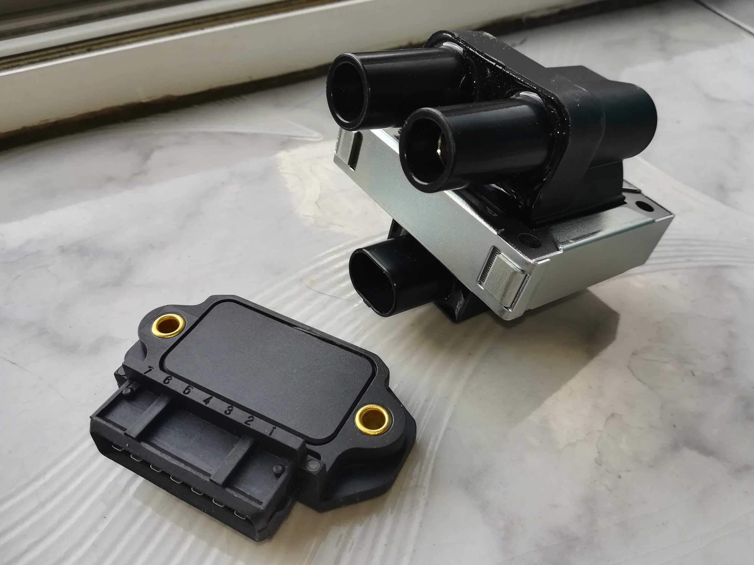

Am găsit un modul de aprindere compatibil (Trucktek 07.17.013), care are aceeași mufă. Totuși, deși dădea scânteie, aceasta era slabă și motocicleta nu a pornit. În plus, emitea un țiuit slab care se putea auzi uneori cu motorul oprit și contactul pus. Nu m-am lămurit dacă-i normal.
Postez aici o listă cu celelalte module de aprindere echivalente pe care le-am găsit, în caz că ne va interesa pe vreunul cândva:

În tot cazul: mi-am zis că modulul este incompatibil și mi-am mutat suspiciunile pe senzor. Ieri am schimbat senzorul3 și am aceleași simptome, poate chiar mai rele decât în configurația inițială: pornește, dar nu reușesc să trec de ralanti, că-mi taie imediat scânteia. Confirm comportamentul ăsta și cu o bujie scoasă (și dată conștiincios la masă). Încep să cred că modulul şi senzorul nu erau piesele vinovate, deşi nu-mi pare rău de senzorul "împrospătat" cu ocazia asta.

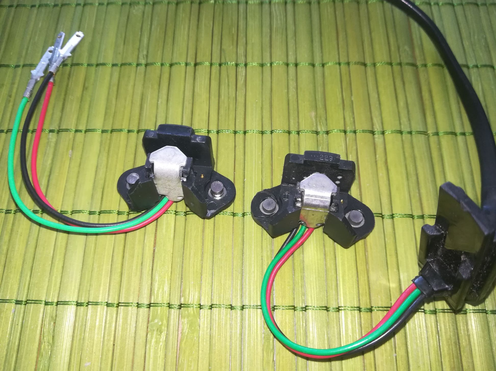

Noul senzor Hüco-Hitachi HC138154 în stânga.
Probă înainte de nituire.
Noul senzor se aşează perfect în găurile piesei vechi.
Aşa că m-am întors la suspectarea bobinei. Aş vrea să o testez înlocuindu-o cu alta cât de cât asemănătoare-n parametri. De unde fac rost de o bobină dublă - eventual cu titlu de împrumut - care să nu spargă buzunarul şi cu care să-mi verific bănuiala? :help:
1Pare comportament clasic de bobină pârlită. Bobina mea este un Bosch 0-221-500-203, cu 0,5 ohmi în primar şi 12,4 Kohmi în secundar.

3Am găsit senzor Hüco-Hitachi HC138154 cu 117 lei - livrat a doua zi - la SC Cavar L&I Impex SRL ("Cavar Piese Auto") pe Str. Moşoaia 58-60, Sect. 4, Bucureşti. 0755087971 şi 0748202043.

AdrianS wrote: 23 Aug 2019, 00:37 Aşa că m-am întors la suspectarea bobinei. Aş vrea să o testez înlocuindu-o cu alta cât de cât asemănătoare-n parametri. De unde fac rost de o bobină dublă - eventual cu titlu de împrumut - care să nu spargă buzunarul şi cu care să-mi verific bănuiala?

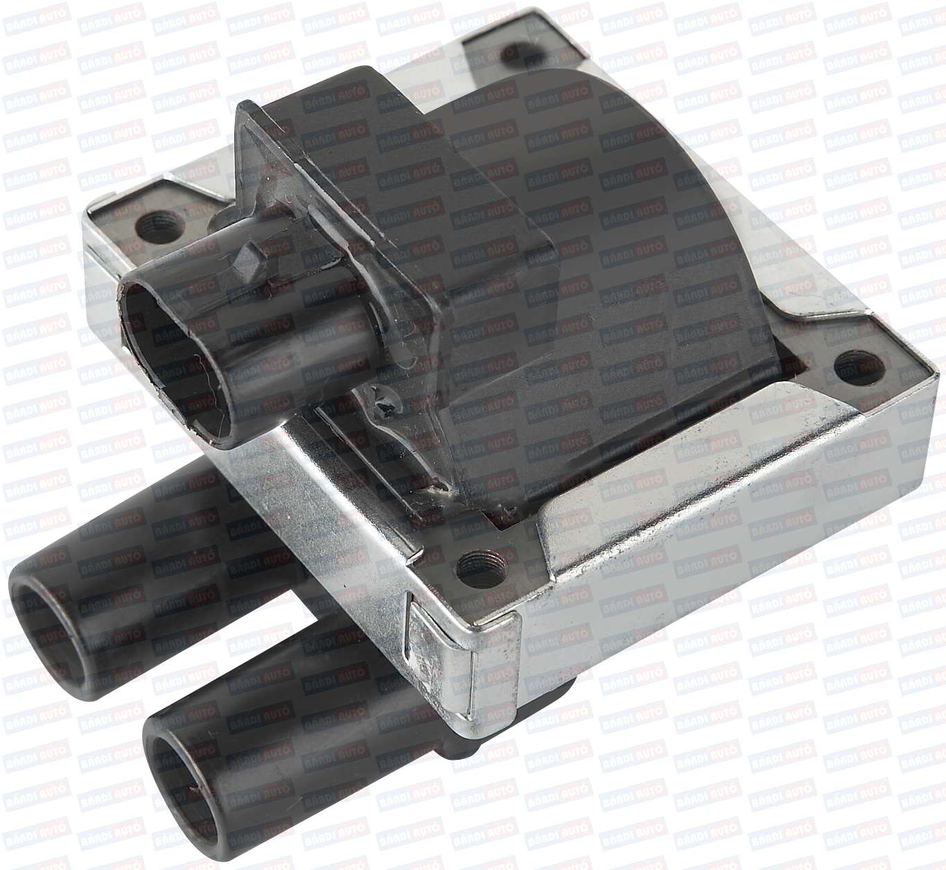

Bobina de Fiat Seicento, cod marca ERA: ERA880008. Este bobina dubla cu rezistivitate de 0.7ohmi pe primar daca imi aduc bine aminte.
Alta varianta ar fi o bobina dubla SH de japoneza, merge fara probleme si s-ar putea sa fie si mai prietenoasa cu modulul de aprindere.

Asta e modulul de aprindere echivalent pentru Telefunkenul tau: MOBILETRON: MBIGH004H sau Hitachi HC138002. Le gasesti la magazinele locale la fel cum ai gasit si senzorul.

luca.stere wrote: 23 Aug 2019, 06:21Bobina de Fiat Seicento, cod marca ERA: ERA880008. Este bobina dubla cu rezistivitate de 0.7ohmi pe primar daca imi aduc bine aminte.
luca.stere wrote: 23 Aug 2019, 06:25 Asta e modulul de aprindere echivalent pentru Telefunkenul tau: MOBILETRON: MBIGH004H sau Hitachi HC138002. Le gasesti la magazinele locale la fel cum ai gasit si senzorul.
luca.stere wrote: 23 Aug 2019, 10:03 Bobina de inductie o gasesti ca pret intre 50 de lei si 135 lei in functie de marca. Modulul de aprindere intre 80 si 150 lei in functie de marca. Modulele de aprindere chiar daca au aceeasi mufa nu sunt intotdeauna compatibile, trebuie sa te uiti in lista producatorului sau dupa schema electrica. Supa simptomele descrise de tine e bobina sau modulul de aprindere, poate chiar amandoua deoadata.
Mulţam fain pentru munca de cercetare! Din comoditate (să zicem), am sărit peste căutarea unei bobine SH de motocicletă japoneză. Am comandat un modul de aprindere Mobiletron IG-H004H (58 lei) şi o bobină Bremi 11899 (49 lei, echivalentă ERA 880008) de la AutoKarma.

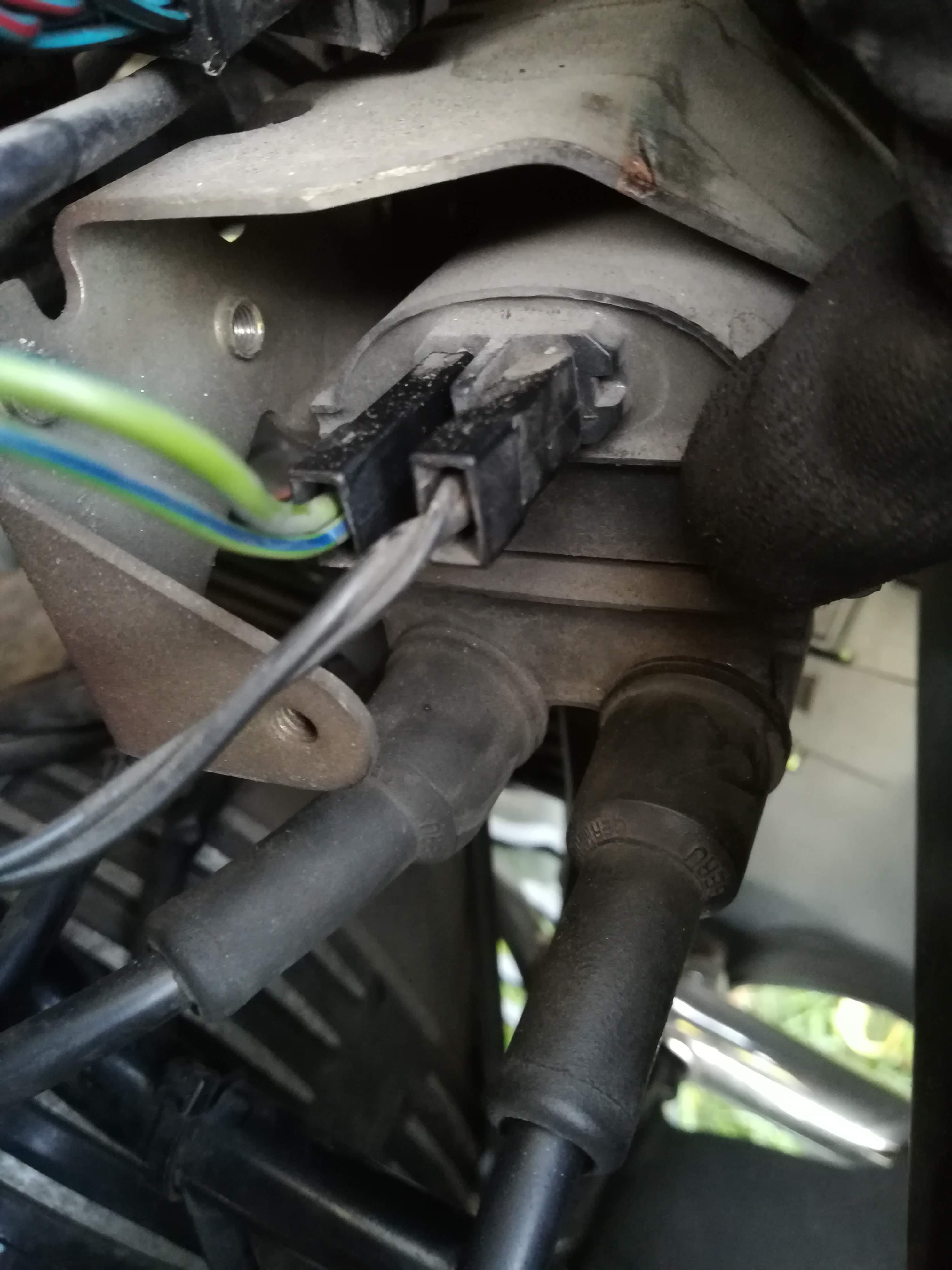

Pe unde găsesc un conector pentru mufa circuitului primar al unei astfel de bobine?
Având în vedere că voi fi schimbat astfel toate cele trei componente principale ale sistemului de aprindere, nu va mai avea voie să facă fiţe. Doar vreun contact imperfect printr-un fir sau vreo mufă mai poate fi de vină, însă am cam tras de toată conectica pe-acolo. Te ţin la curent.

AdrianS wrote: 23 Aug 2019, 14:09 Pe unde găsesc un conector pentru mufa circuitului primar al unei astfel de bobine?
Cred ca la dezmembrari ai cele mai mari sanse, eventual ceva bazat pe Fiat. Eu pentru testele mele am folosit cu succes fire cu papuci mici, m-am asigurat ca papucii fac contact intre ei si in spatiul gol am injectat plastic cu pistolul. Totusi, iti recomand sa incerci sa gasesti mufa, chiar si second hand.

luca.stere wrote: 23 Aug 2019, 17:41
[...] Eu pentru testele mele am folosit cu succes fire cu papuci mici, m-am asigurat ca papucii fac contact intre ei si in spatiul gol am injectat plastic cu pistolul. [...]
E o idee bună. Voi face şi eu acelaşi lucru dacă nu găsesc o mufă dedicată. În capetele libere ale firelor pot pune papuci "tată" ca să nu fiu nevoit să modific instalaţia motocicletei, care arată aşa la bobină:

Tolele din jurul bobinei au ochiometric aceleaşi distanţe între găurile de prindere ca la bobina originală a motocicletei. Asta înseamnă că, dacă va trebui să o schimb, am posibilitatea să dau jos brida de prindere a bobinei existente şi s-o împerechez cu bobina înlocuitoare.
