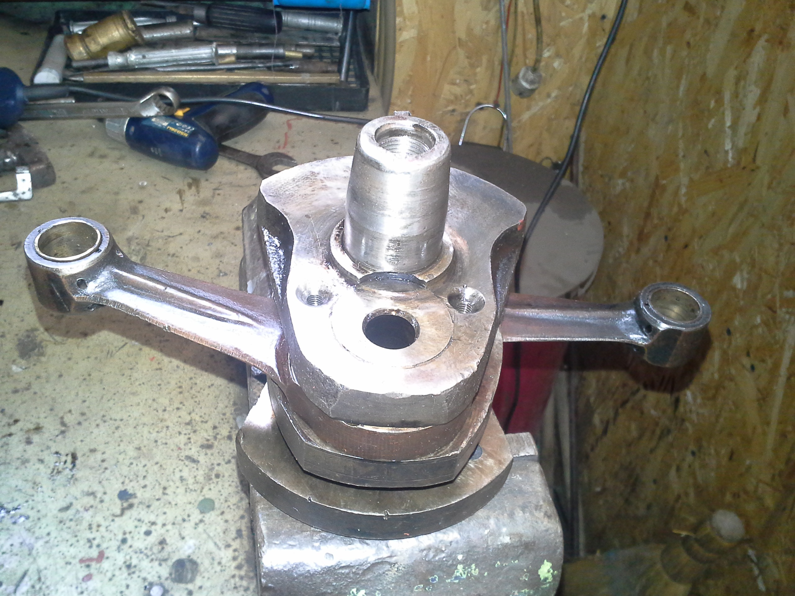

Suprize am avut si la tavile de centrifugare ale ambielajului, candva tava de centrifugare din fata a atins in carter si s-a subtiat pana s-a desprins o bucatica din ea, voi pune alte tavi de centrifugare. Ambielajul pare nou dupa culoarea materialului si nici nu are urme de depresare, nu are pic de joc iar rulmentii nu sunt uzati dar pe acestia ii voi schimba pt ca nu sunt scumpi si e pacat sa nu bag rulmenti noi daca tot am desfacut motorul.
