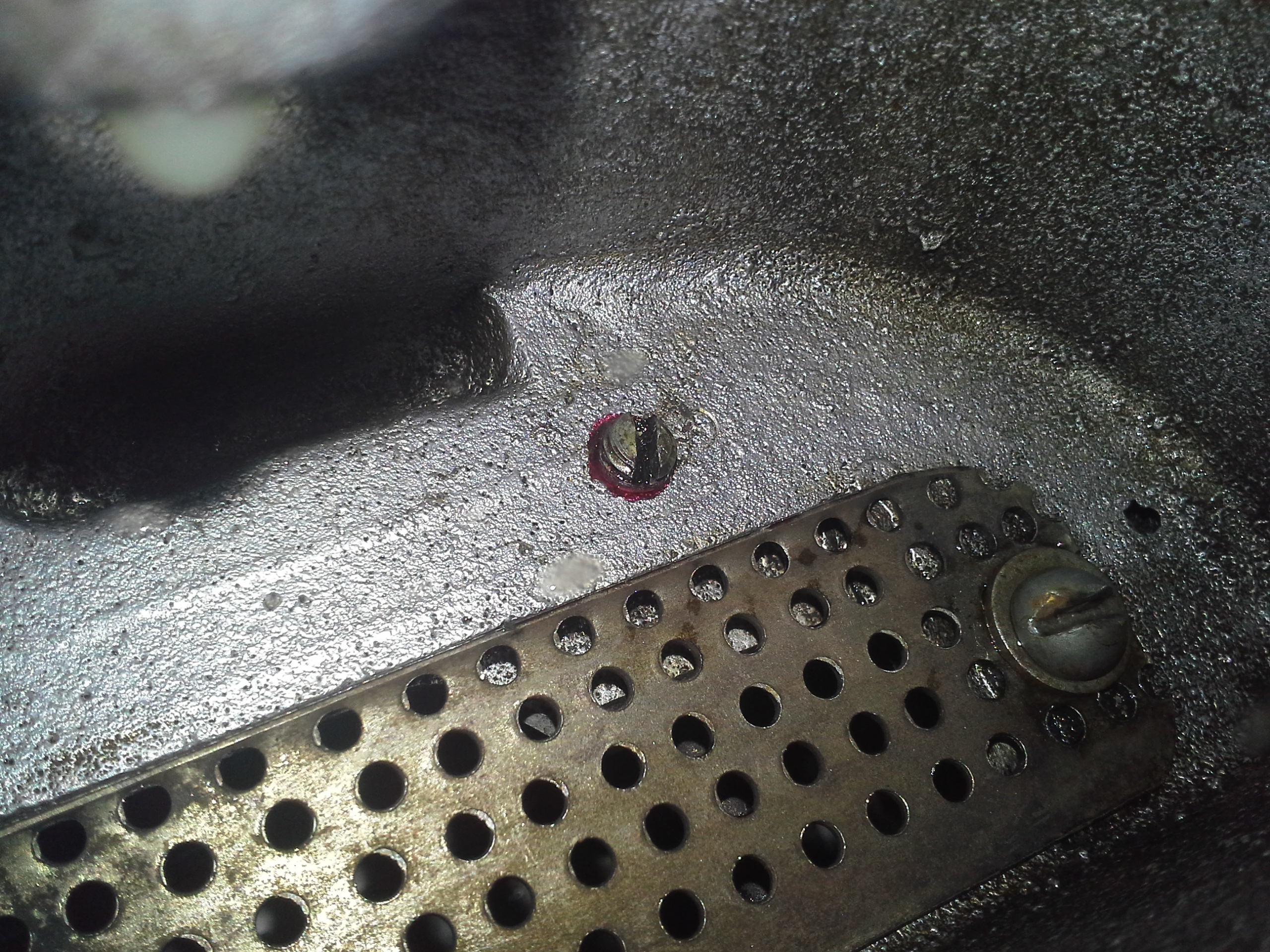

Foarte importanta este curatarea canalelor de ungere, in aceste canale se gaseste adesea pilitura de aluminiu. Spalat bine cu benzina pe canale cu pistolul de spalat, in acest sens i-am desfacut si unicul dop al canalelor de ungere dupa care l-am asigurat cu Loctite:

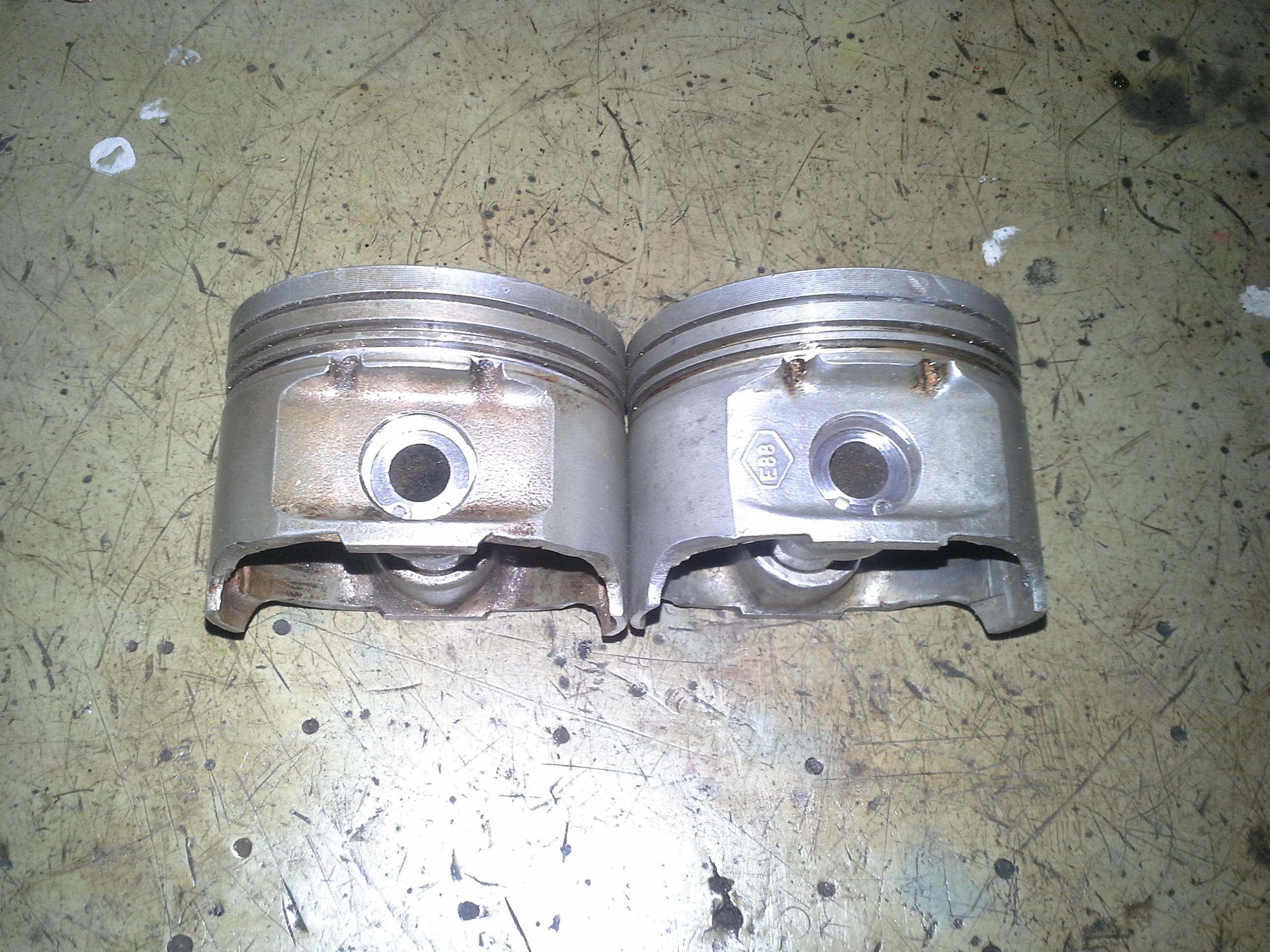

Cilindrii motorului, nu sunt foarte uzati dar in combinatie cu pistoanele pe care le avea ar fi suportat cel mult o segmentare cu care nu ar fi avut o viata foarte lunga. Asa ca am cautat niste pistoane auto compatibile si vom aleza cilindrii, deocamdata i-am dat la sablat si ii iau maine:
Re: Motorul de Ural M63 al lui Gabi
Am sablat cilindrii si i-am dus la alezat, se vor folosi pistoane auto cu diametru 79,5mm si segmenti Goetze:

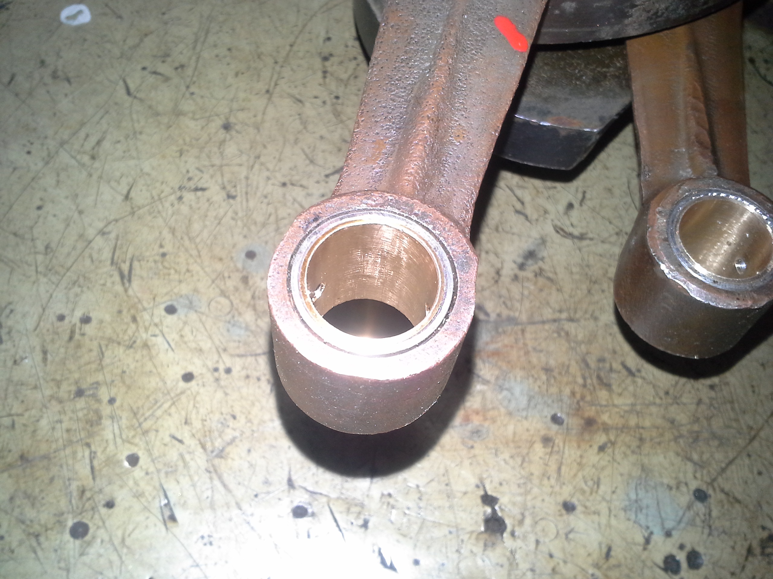

Dupa ce am alezat cilindrii a trebuit sa duc pistoanele si ambielajul la un alt strungar pentru a face canal de siguranta pentru bolturi si bucsile pentru bolturi, cele noi fiind pe 19mm in loc de 21mm cat are Uralul M63. Astazi le-am luat de la strungar:
La bucsile de bolt a fost un pic de bataie de cap in sensul ca au trebuit facute mai intai niste bucsi din fier in care sa intre bucsile de bronz deoarece bronzul peste o anumita grosime are un coeficient de dilatare prea mare:
Bucsile originale au material bun dar sunt prost facute. In primul rand cota din biela este facuta din spiral sau cutit si nu este prelucrata (finisata). Astfel sprijinul pentru bucsa nu este egal p toata suprafata ceea ce duce la uzuri premature si chiar fisuri. In imaginile de mai jos se vede cum boltul nu lucra pe toata suprafata bucsei si totodata o fisura cauzata de lipsa de sprijin pe spatele bucsei.

Un indiciu era pe cutia segmentilor, sunt pistoane de Logan 1400cmc, 79,5mm alezaj.

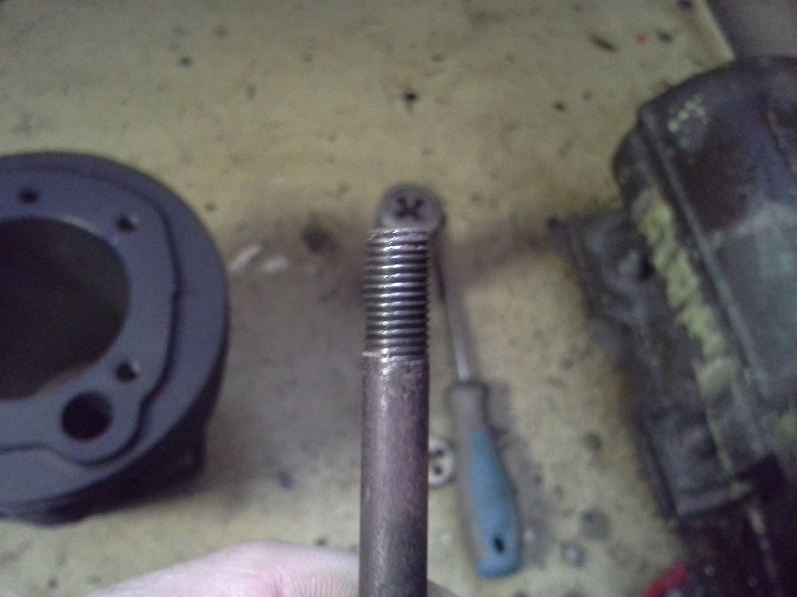

Am curatat filetele de 8x1 pt ca erau murdare:

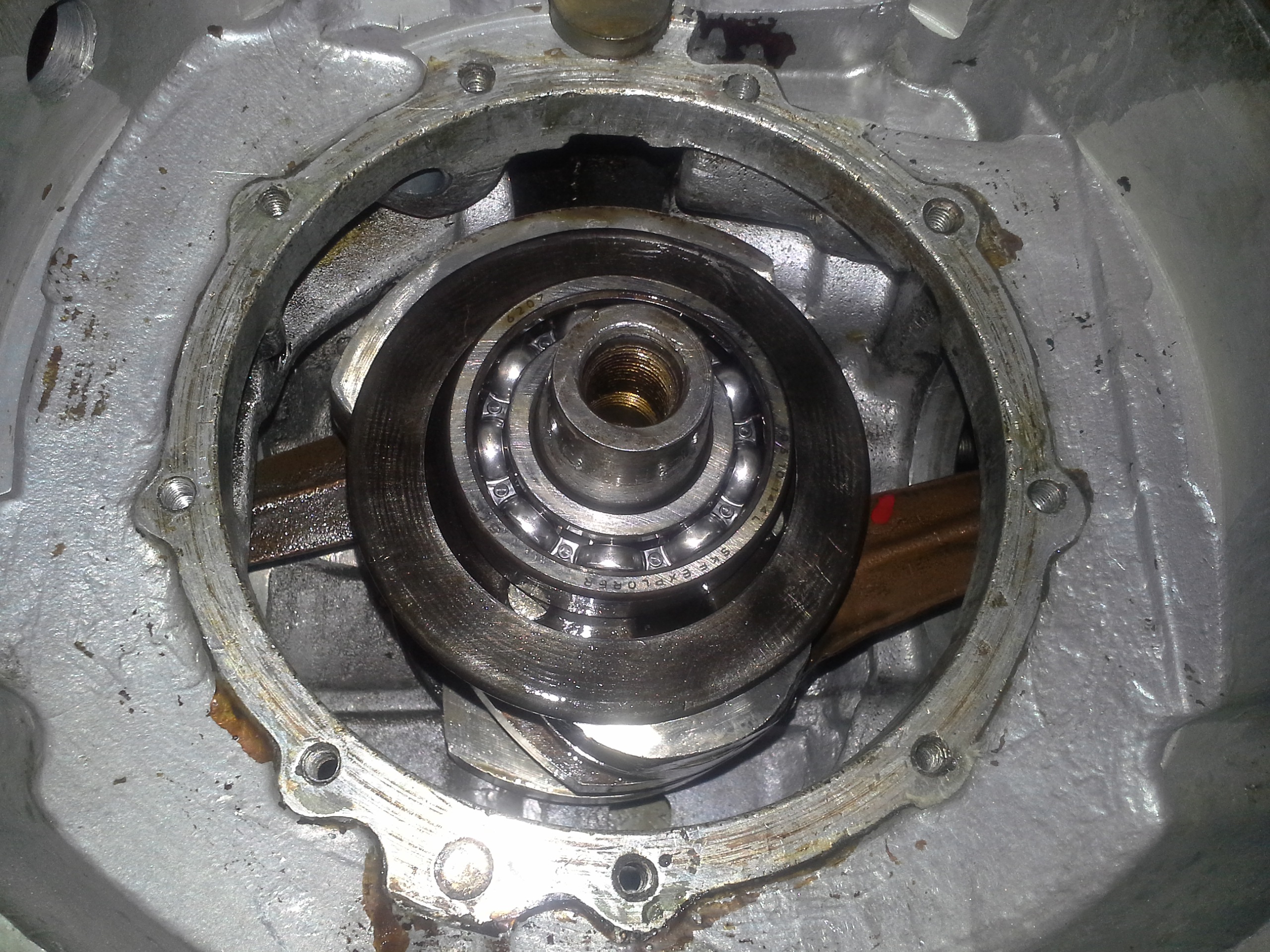

Palier fata, la suruburi am dat cu Loctite:
Si ambielajul montat:
