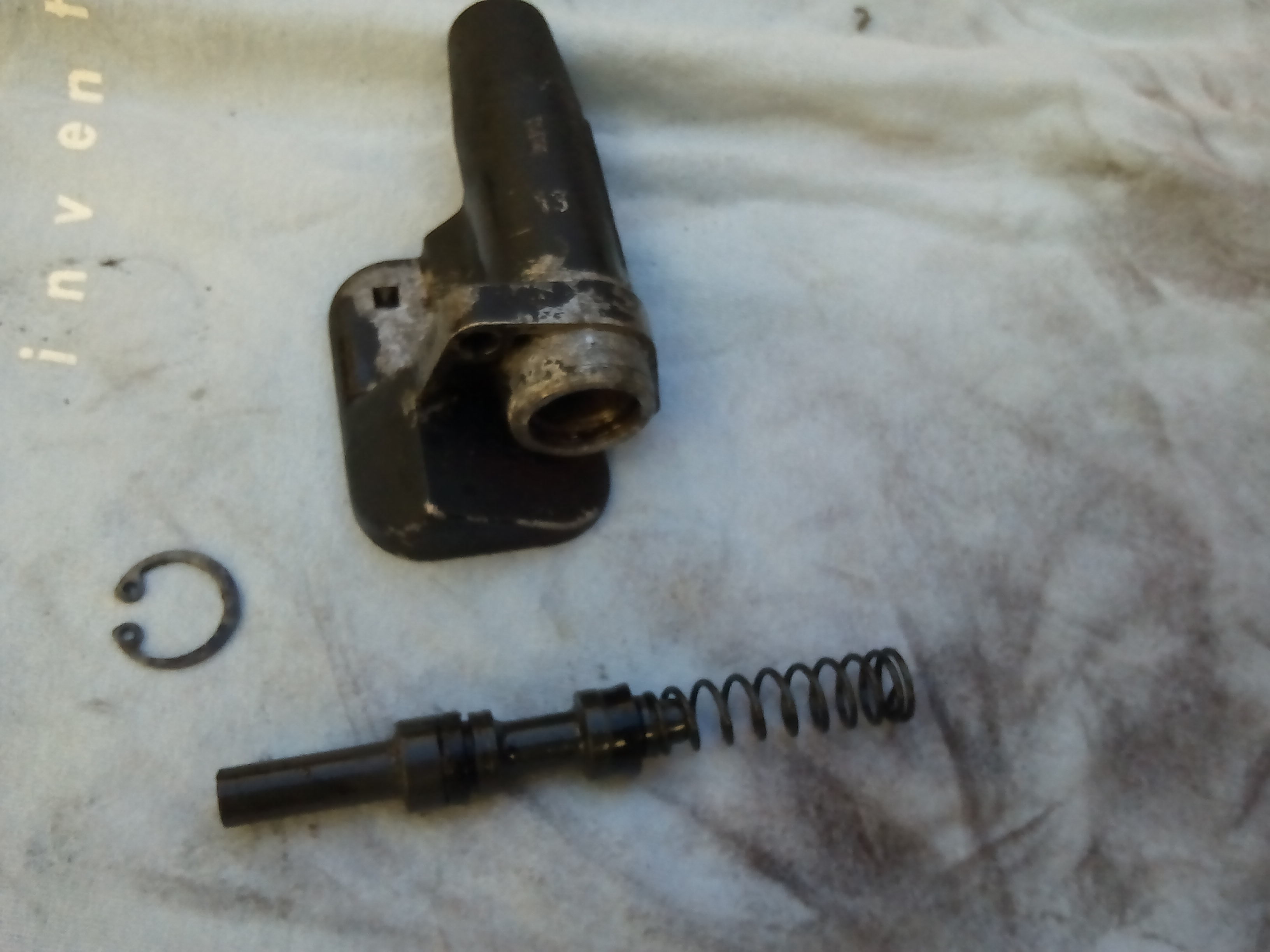

burg_man wrote:Azi am incercat sa aerisesc etrierii de frana, am slabit surubul de aerisire am pus un furtunas transparent de la el sa curga lichidul intr-o sticla, am completat nivelul in paharelul pompei si m-am apucat sa pedalez, dupa cca o juma de ora tot continua sa iasa bule de aer atat pe furtunas cat si inapoi in paharel, sa fie pompa de vina? o avea vreo garnitura in plus? ca nu stiu ce sa-i mai fac, ma gandisem sa aerisesc etrieri pe rand dupa circuit, voi ce parere aveti?
Fa aerisire inversa, sa impingi lichidul din etrier spre pompa, la mobre se aeriseste mult mai usor asa.

Problema cu aerisitul franei fata am rezolvat-o rapid dupa ce am schimbat pompa, pi'n la urma s-a dovedit a fi o garnitura uscata de trecerea anilor peste ea.
pompa luata din dezmembrari s-a dovedit a fi mai buna atat la exterior cat si la interior.
