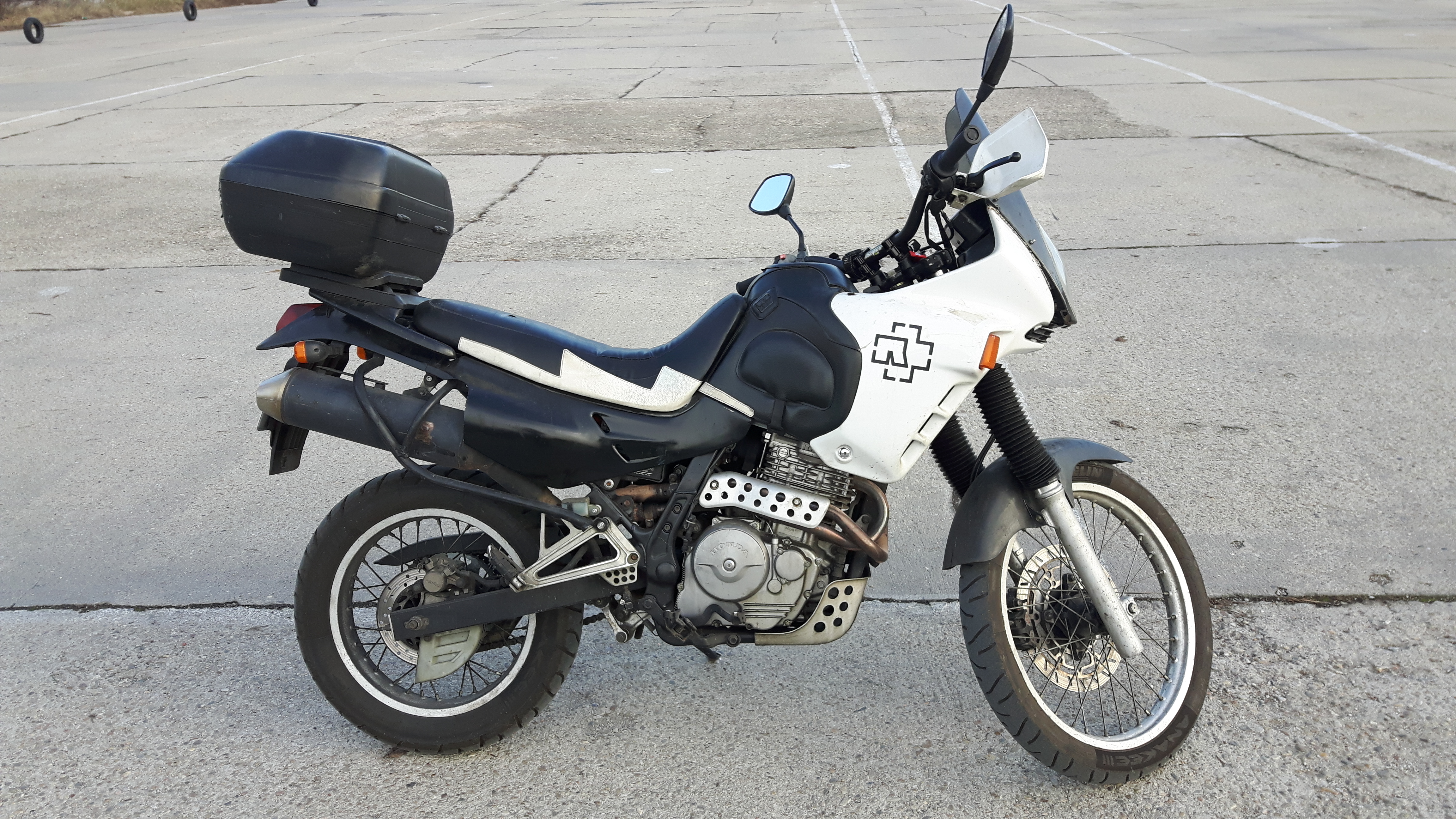

Motocicleta a suferit niste modificari neaose dar dpdv tehnic se prezinta foarte bine: frane bune cu disc fata marit (320mm), suspensii super, motor fara batai si fara fum, cutia schimba super. Teoretic motocicleta a fost cumparata ca fiind defecta desi toate simptomele duceau spre probleme CDI dar despre asta vom vorbi mai tarziu. Mai jos poze cu Dihania:

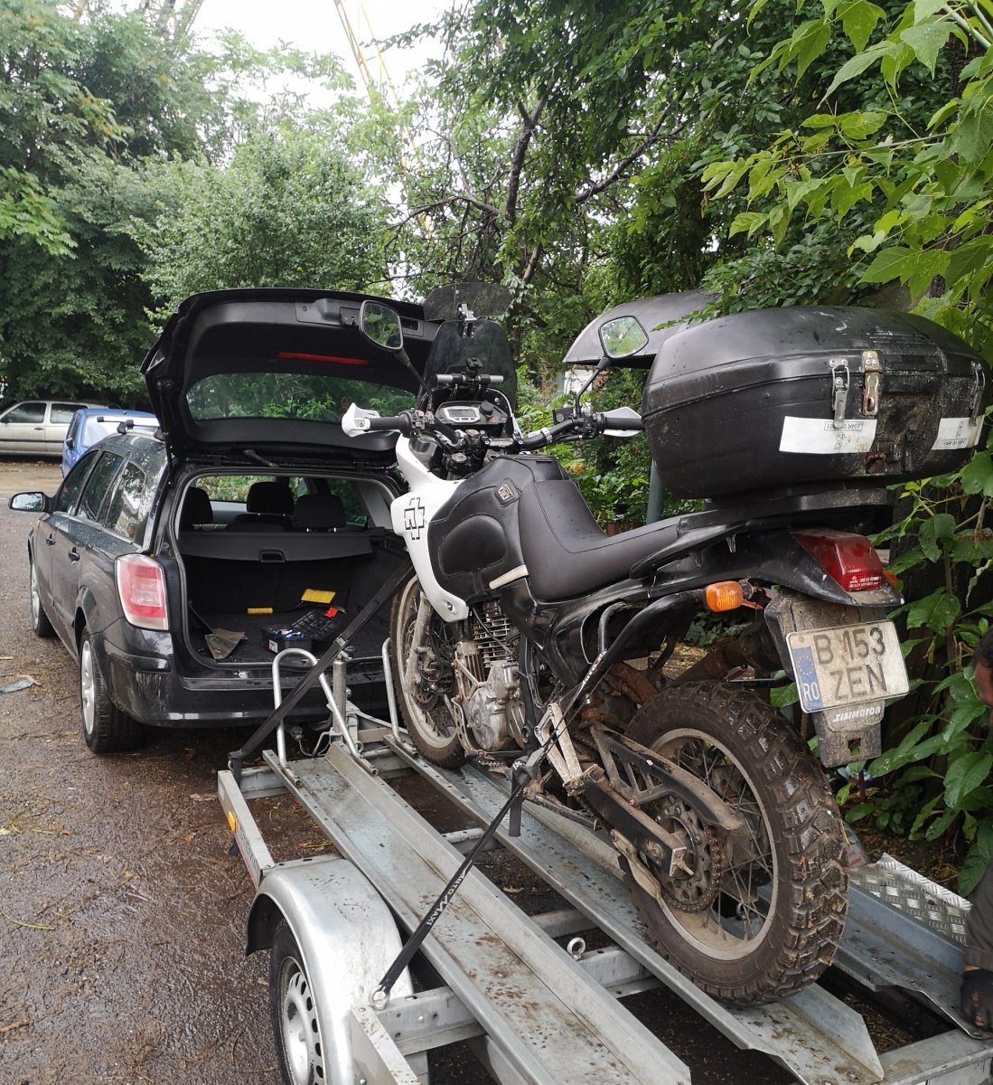

Dupa cum spuneam mobra nu pornea si am luat-o pe platforma, inainte sa vin baietii de la service unde era motocicleta au incercat sa o porneasca si au stabilit ca nu mai da scanteie, am zis ok, schimb CDI @ shit si o rezolv.

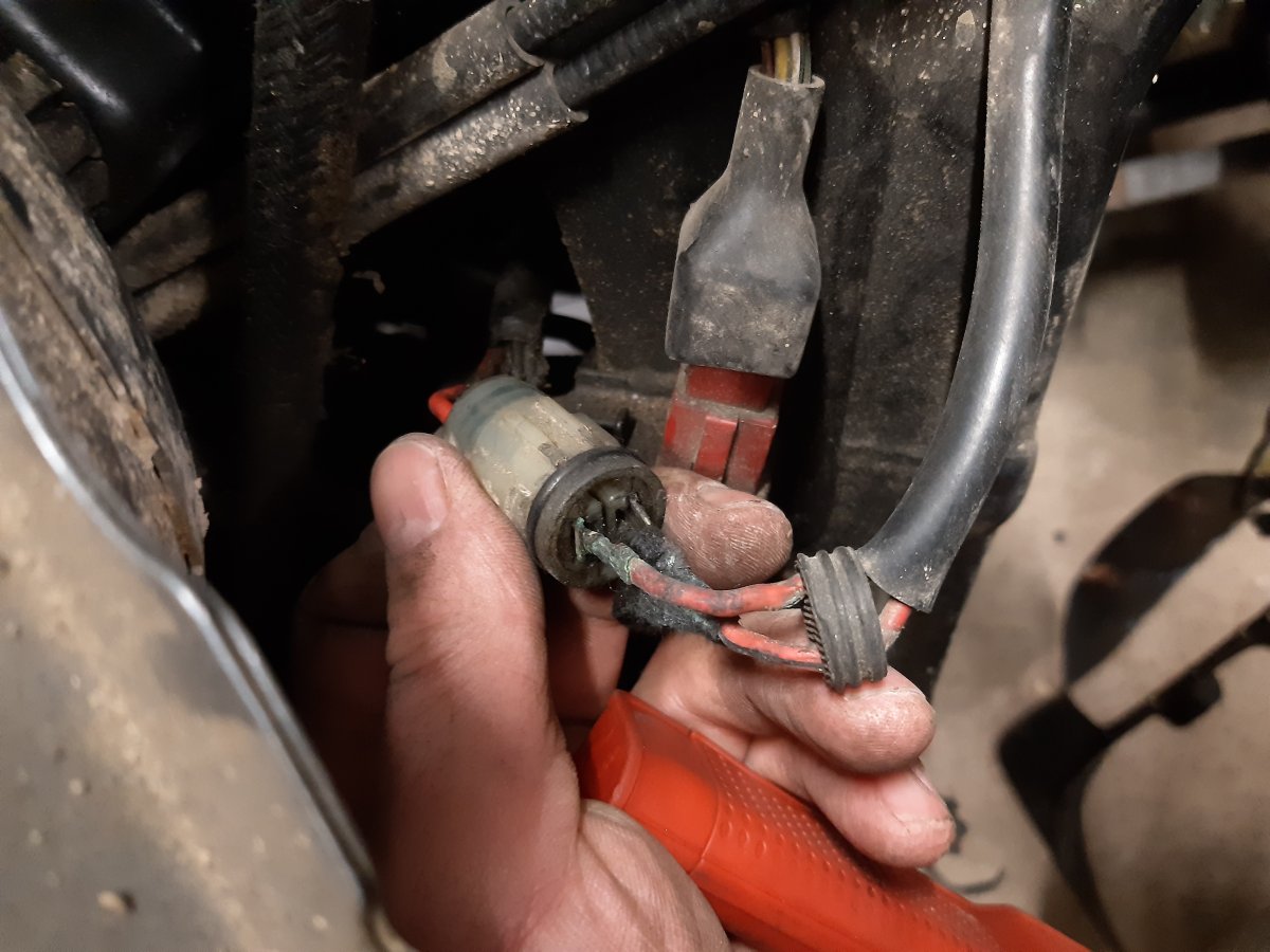

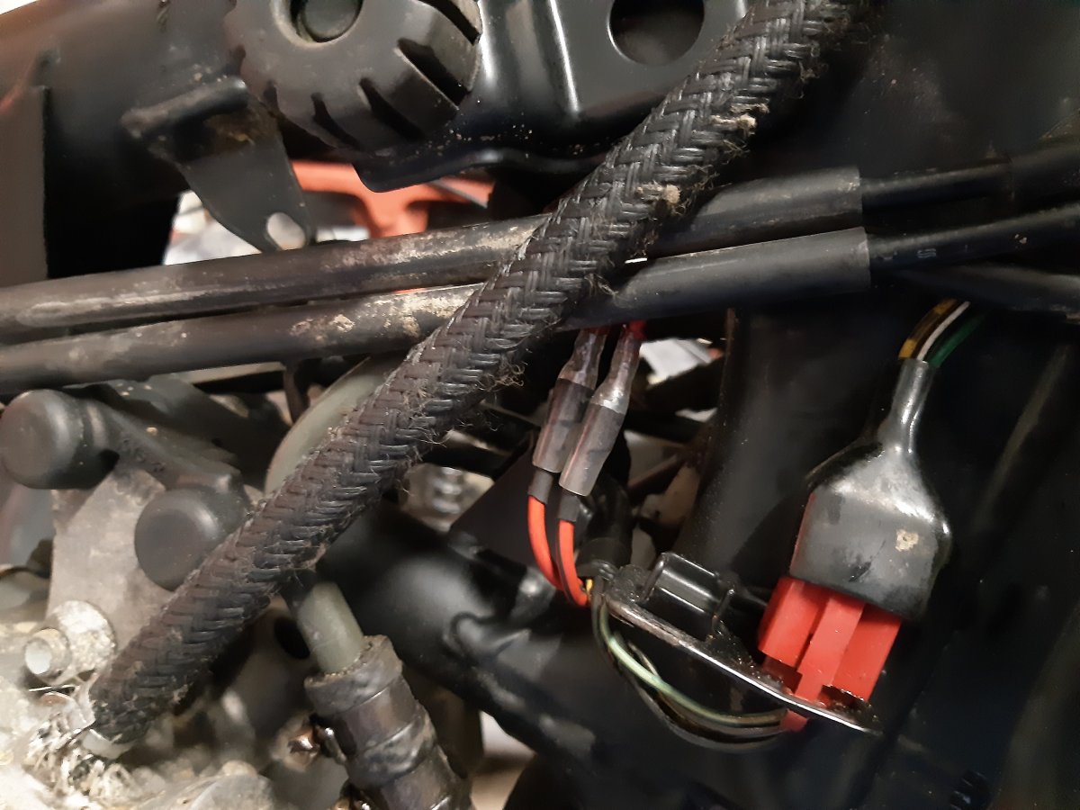

Dupa niste verificari am gasit si problema, un papuc de la mufa de contact nu facea contact bine iar cateodata deloc:

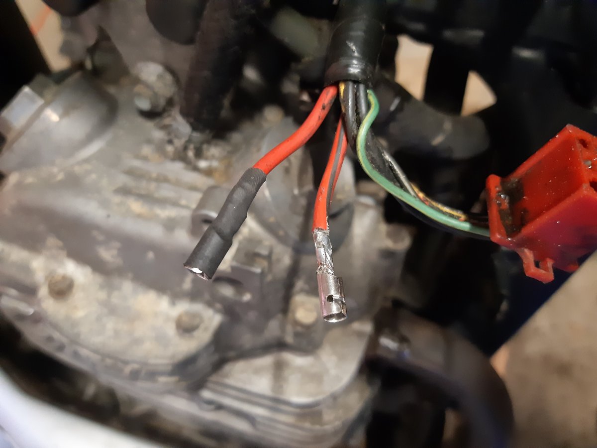

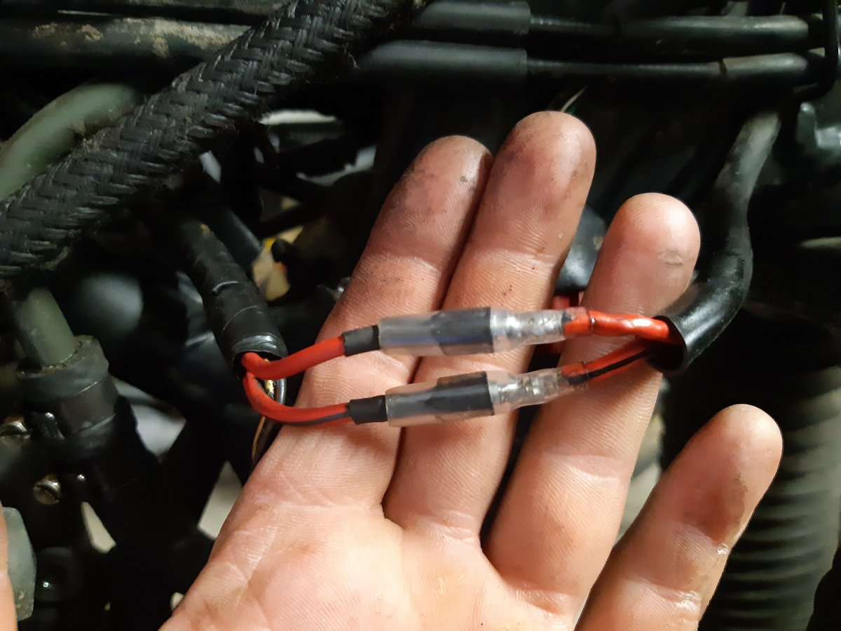

Am taiat firele si am refacut legaturile cu alti conectori:
Dupa aceasta operatiune am probat motocicleta timp de doua ore fara oprire pe un traseu de 125km care mi-a oferit posibilitatea testarii in toate plajele de turatie, plus ca era foarte cald iar ultima parte de traseu a fost pe soseaua de centura sufocata de camioane unde am mers numai cu treptele 1-2 in zona Cernica pana la Stefanesti. Totul a decurs bine si astfel am avut dovada ca diagnosticul a fost corect si ca ma pot baza pe motocicleta.
