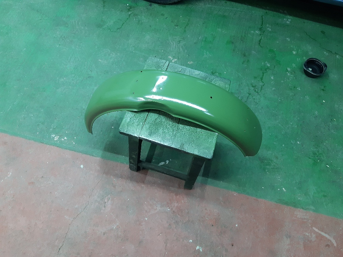

Aripa fata vopsita:

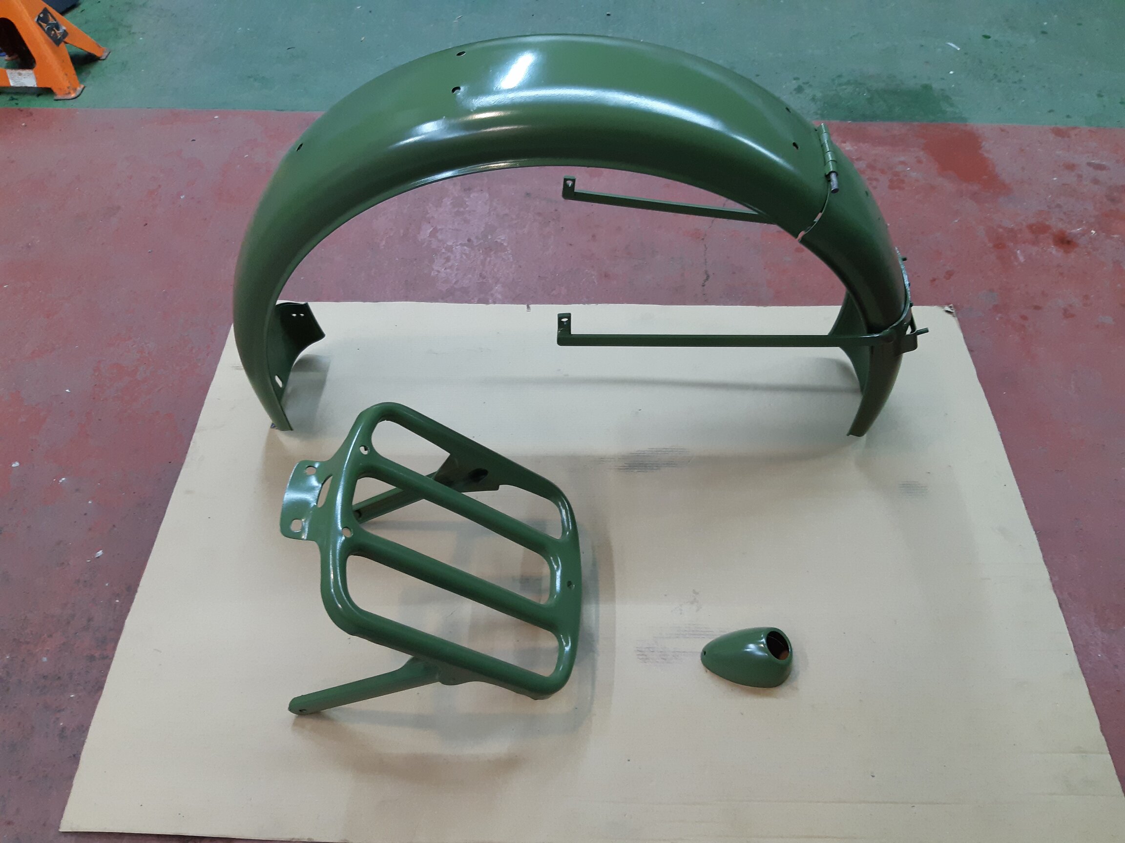

Aripa spate vopsita:

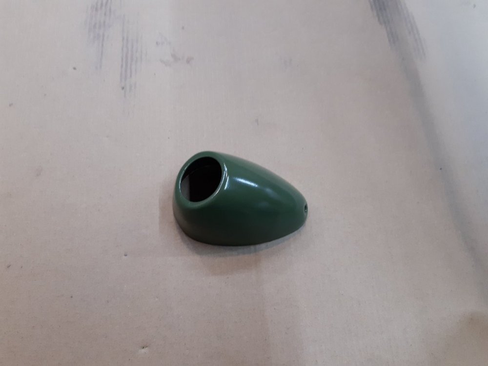

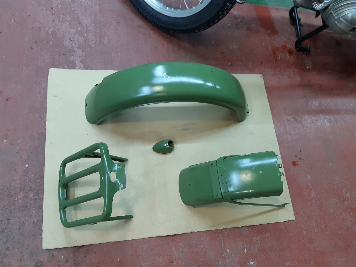

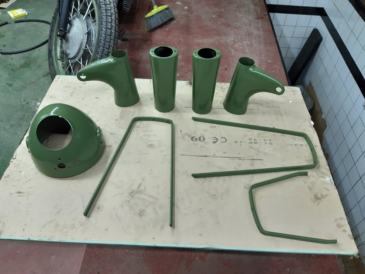

Uitasem sa adaug la ultima postare si ultimele piese vopsite:

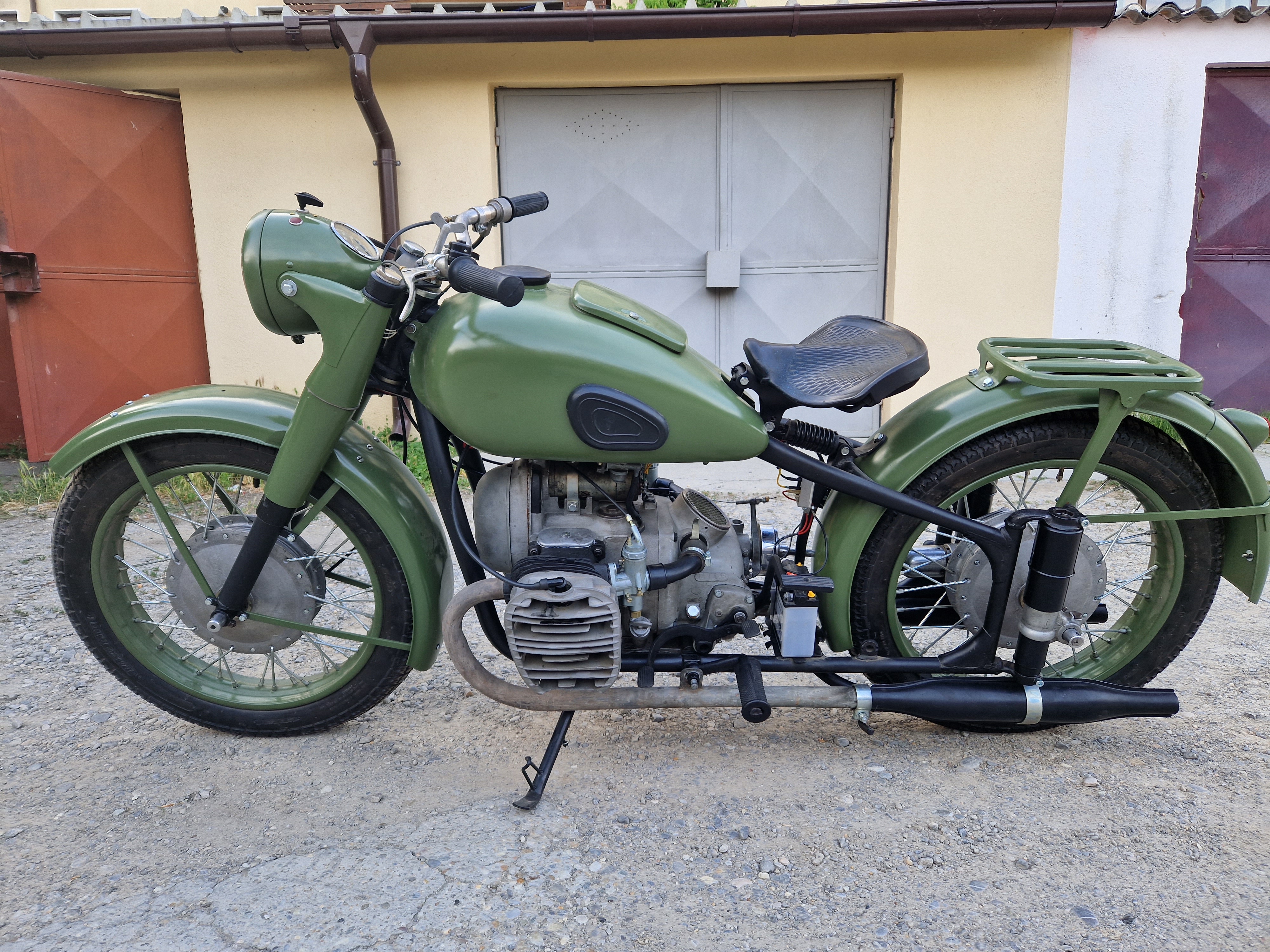

#80

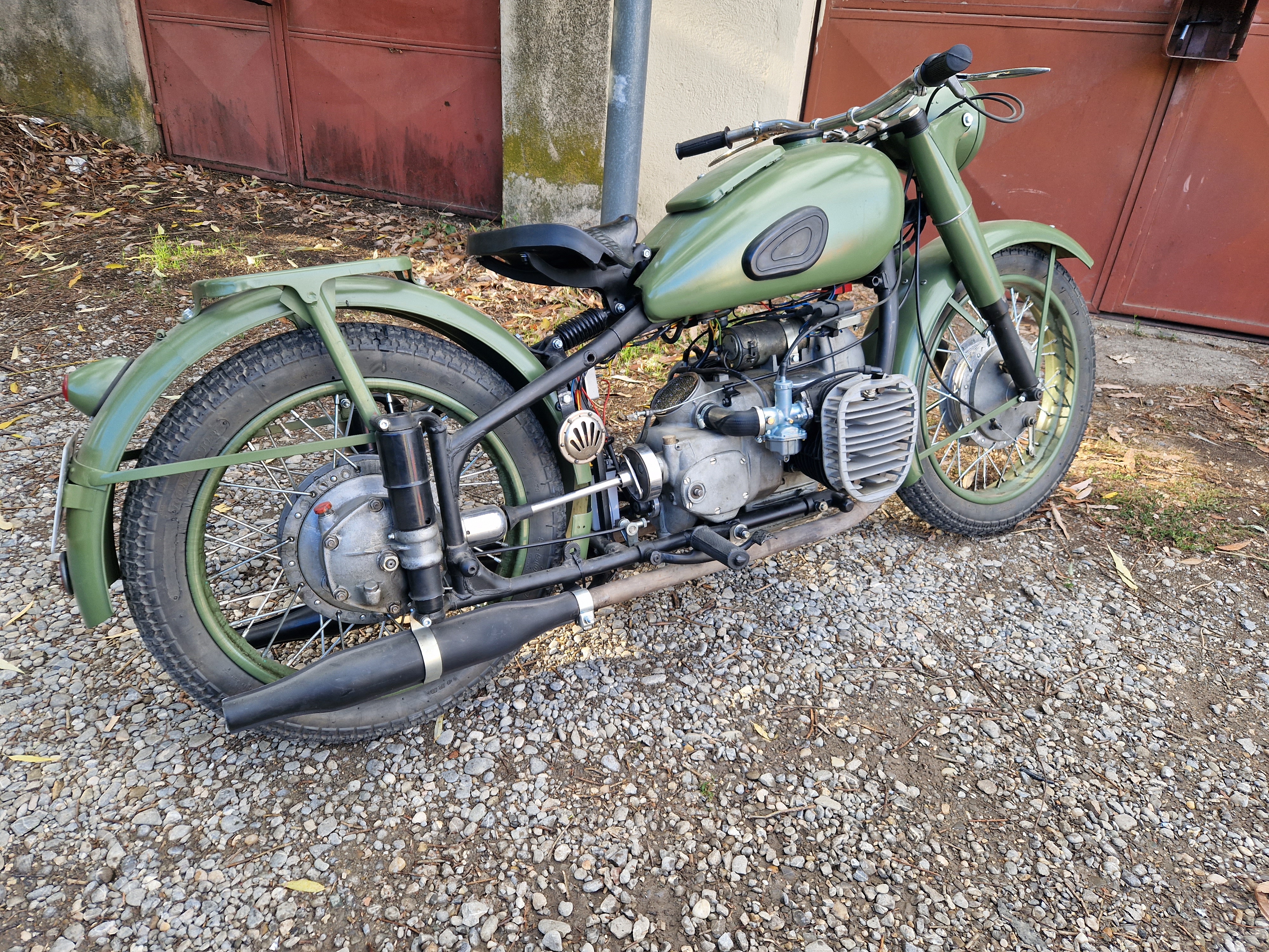

Deja ma plimb cu ea, revin cu detalii mai tarziu:
