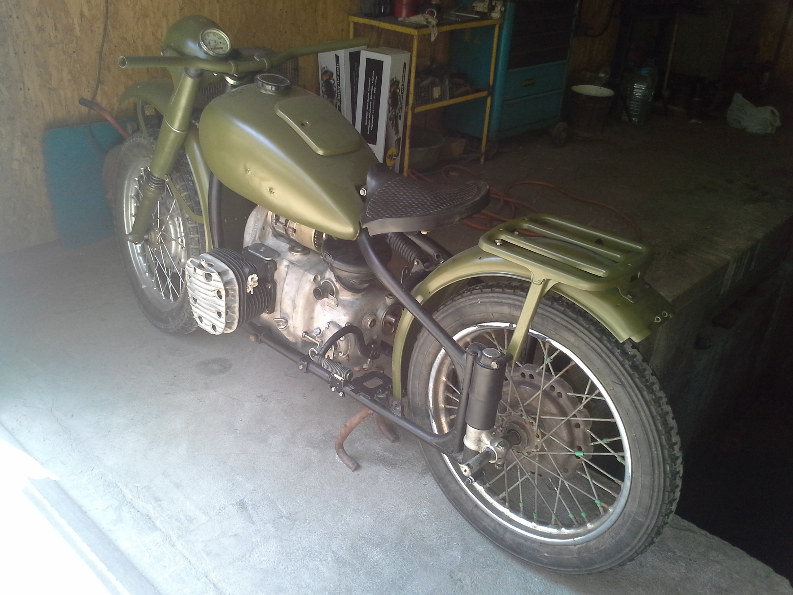

Iata de ce am cumparat anvelope 3.5x19, in imaginea de mai jos este fostul meu Ural M72 si in timp ce-l reconditionam am folosit diverse roti pe care le aveam la dispozitie pentru a-l putea misca. Roata de pe spate are anvelopa 3.5x19 si se vede ca are o linie mai eleganta cu aceasta dimensiune.

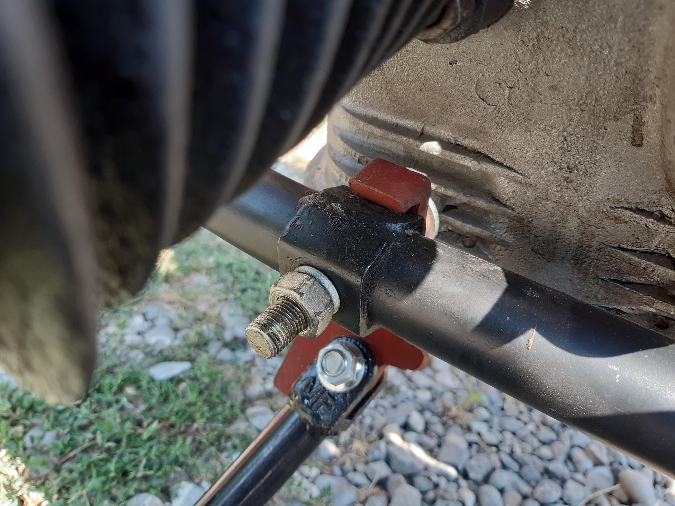

Am cumparat si a doua janta de la Ural Zentrale si un cric lateral. Ural M72 nu a avut cric lateral dar daca vrei sa mergi cu ea solo este necesar. Acest model de cric este interesant mai ales prin modul de prindere, suportul cricului vine intre motor si cadru si inlocuieste bucsa distantier, astfel nu este necesara sudarea suportului de cric pe cadru:

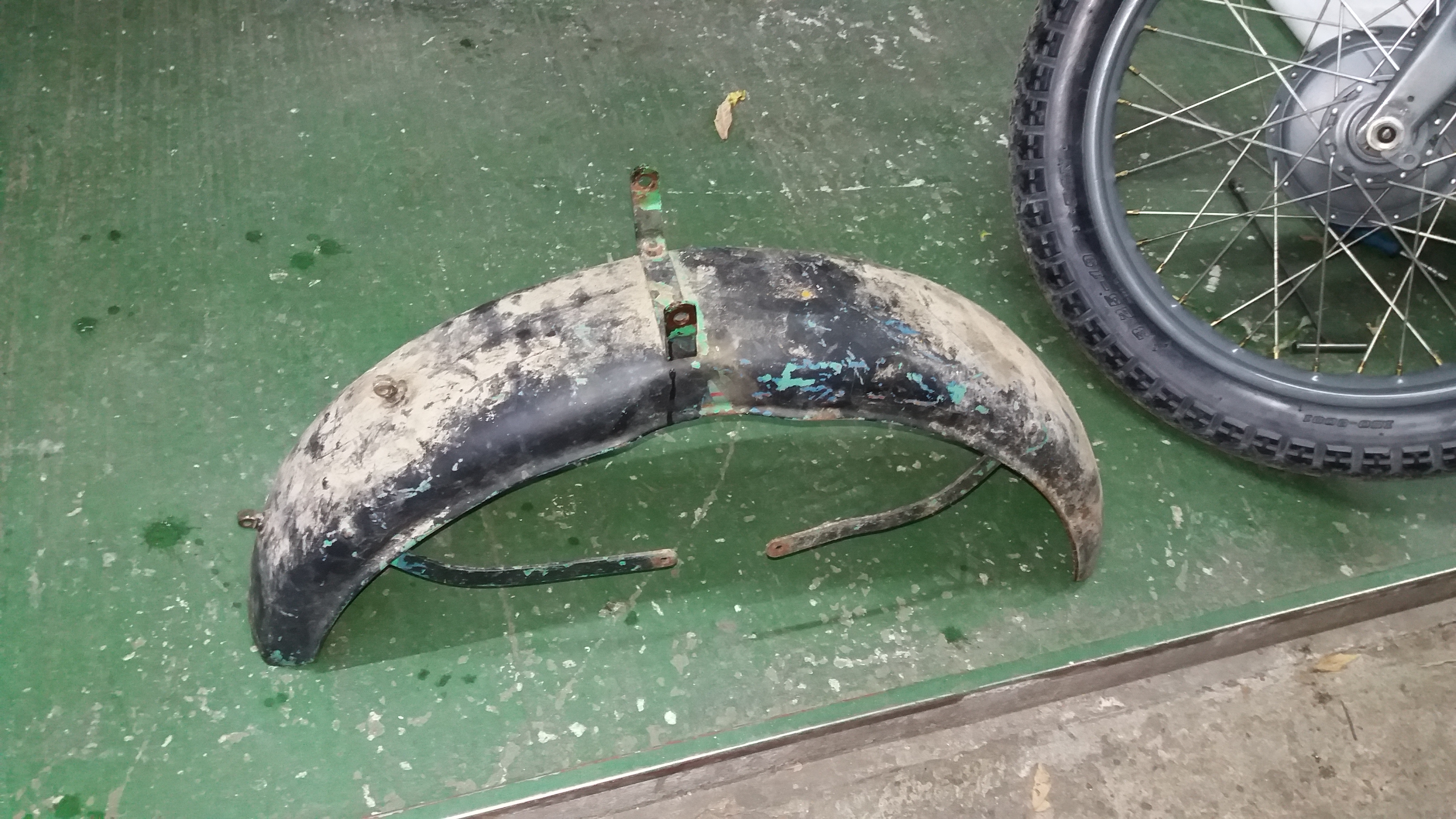

Aripa fata pentru M72, am cumparat-o de la Mihai Preda caruia ii multumesc pe aceasta cale pentru intelegere si ajutorul acordat:

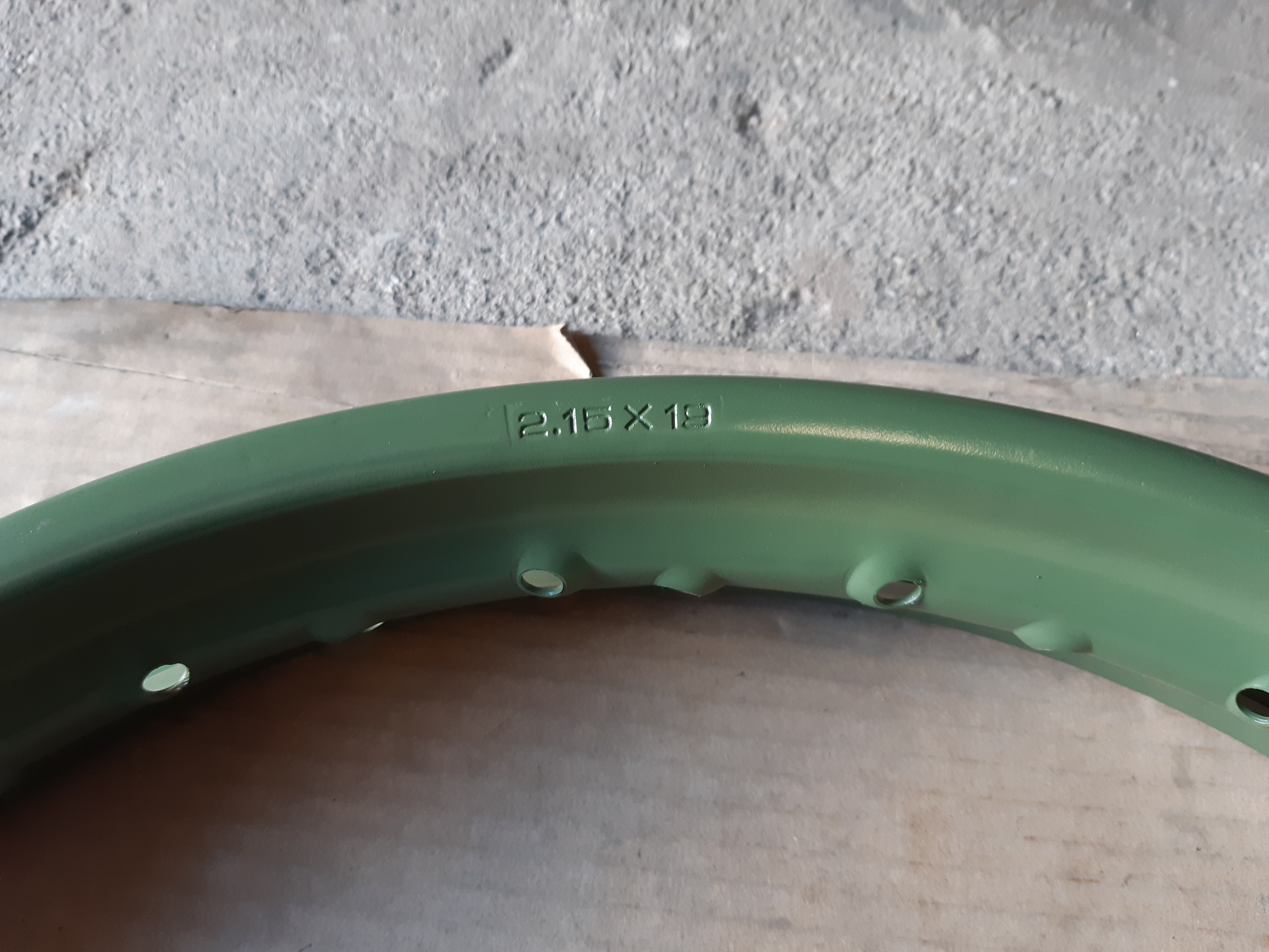

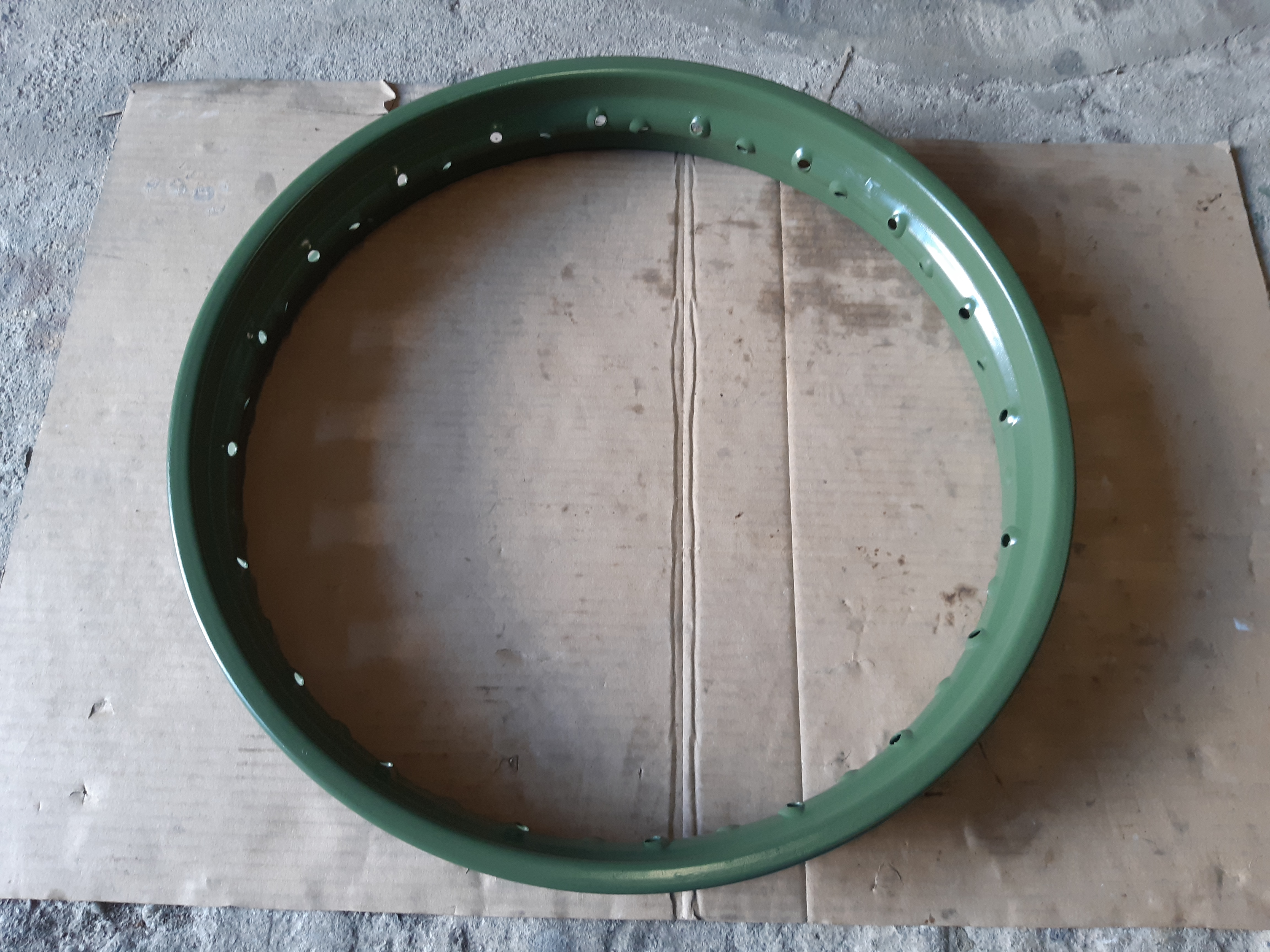

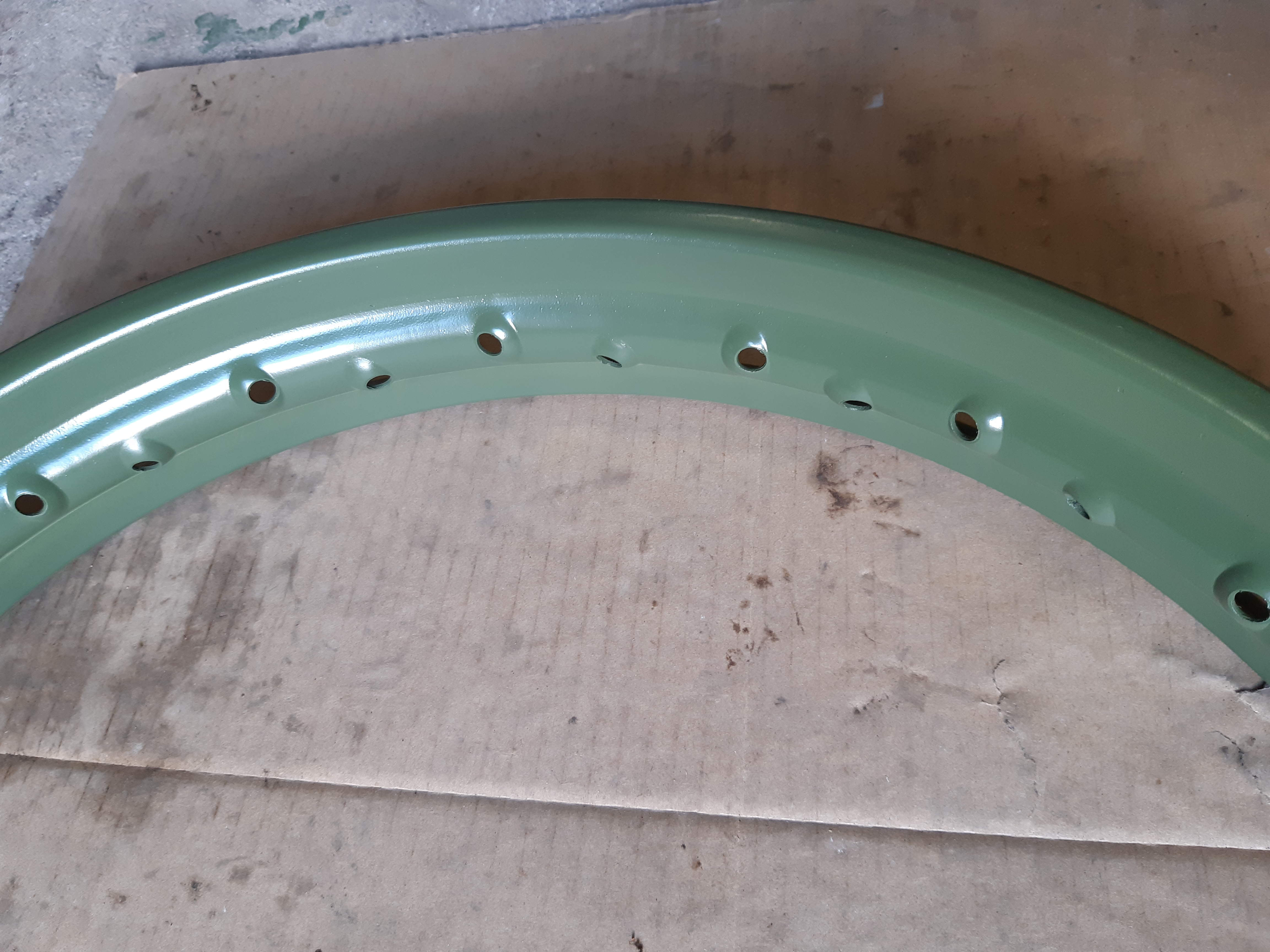

Prima janta vopsita, urmeaza sa o vopsesc astazi si pe a doua.

Codul de culoare l-am nimerit, arata foarte bine. In ultima imagine se vede dimensiunea jantei 2,15x19 ceea ce inseamna ca este marimea WM3.

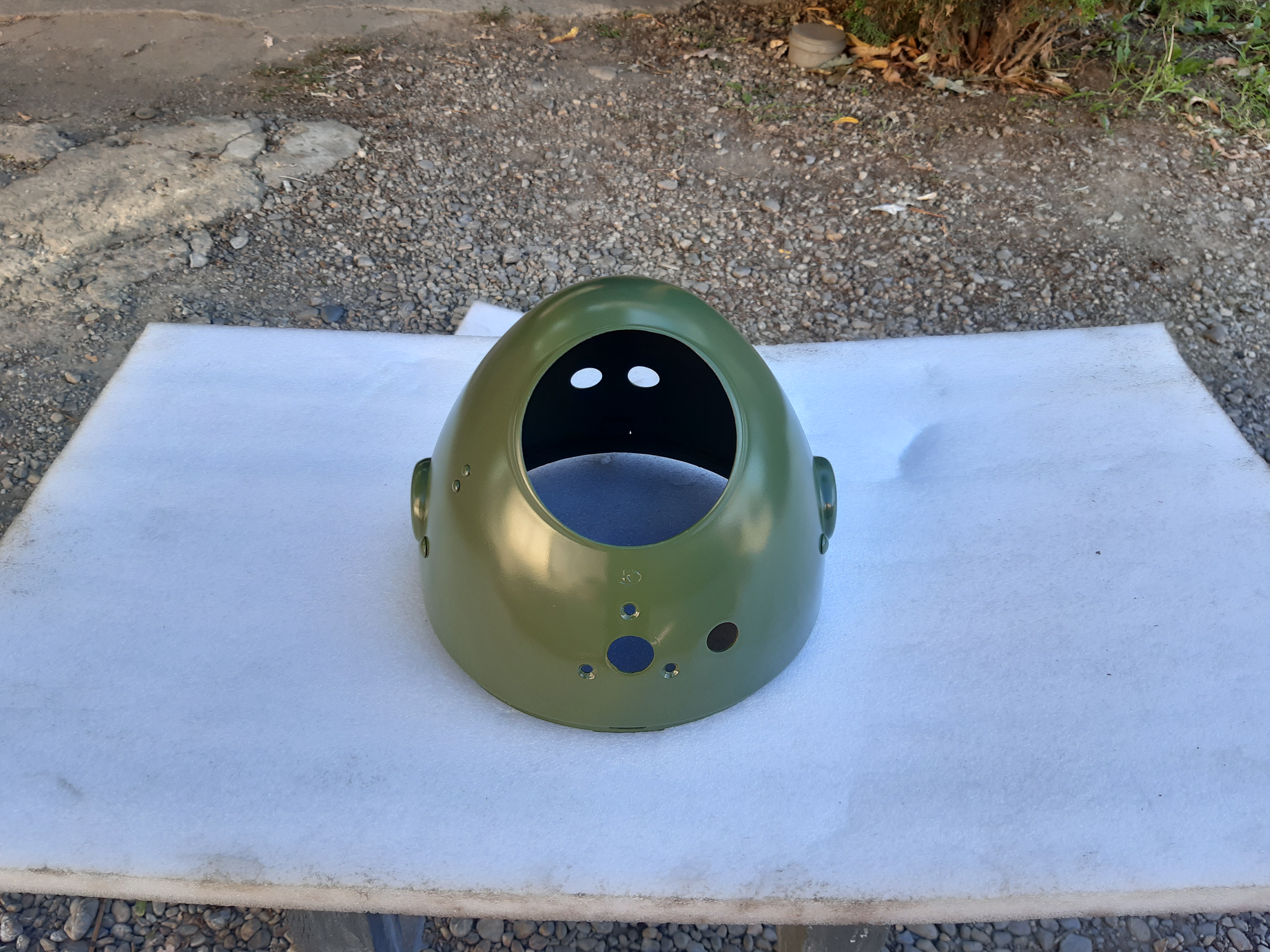

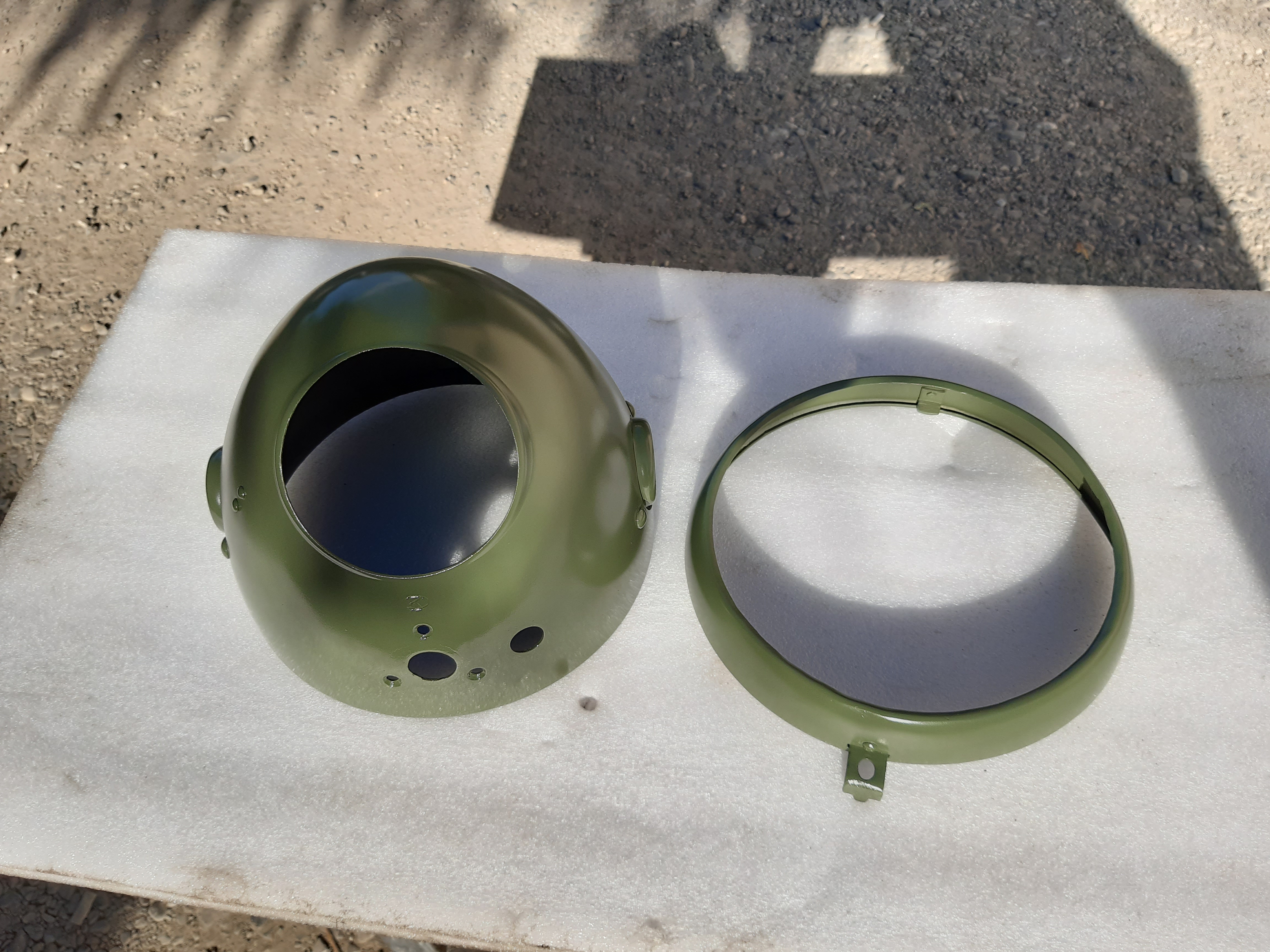

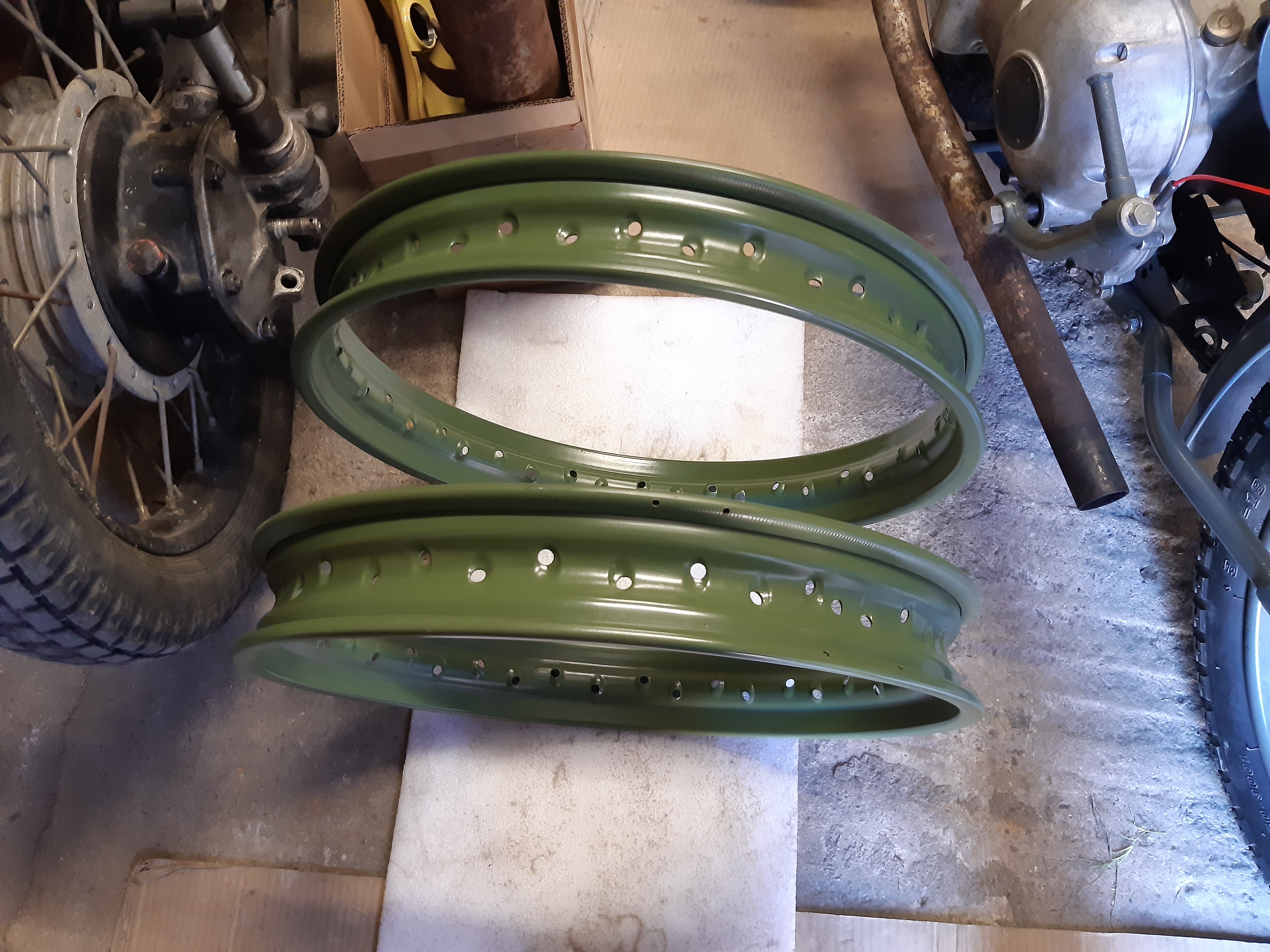

Doua jante vopsite si farul cu ochelar:

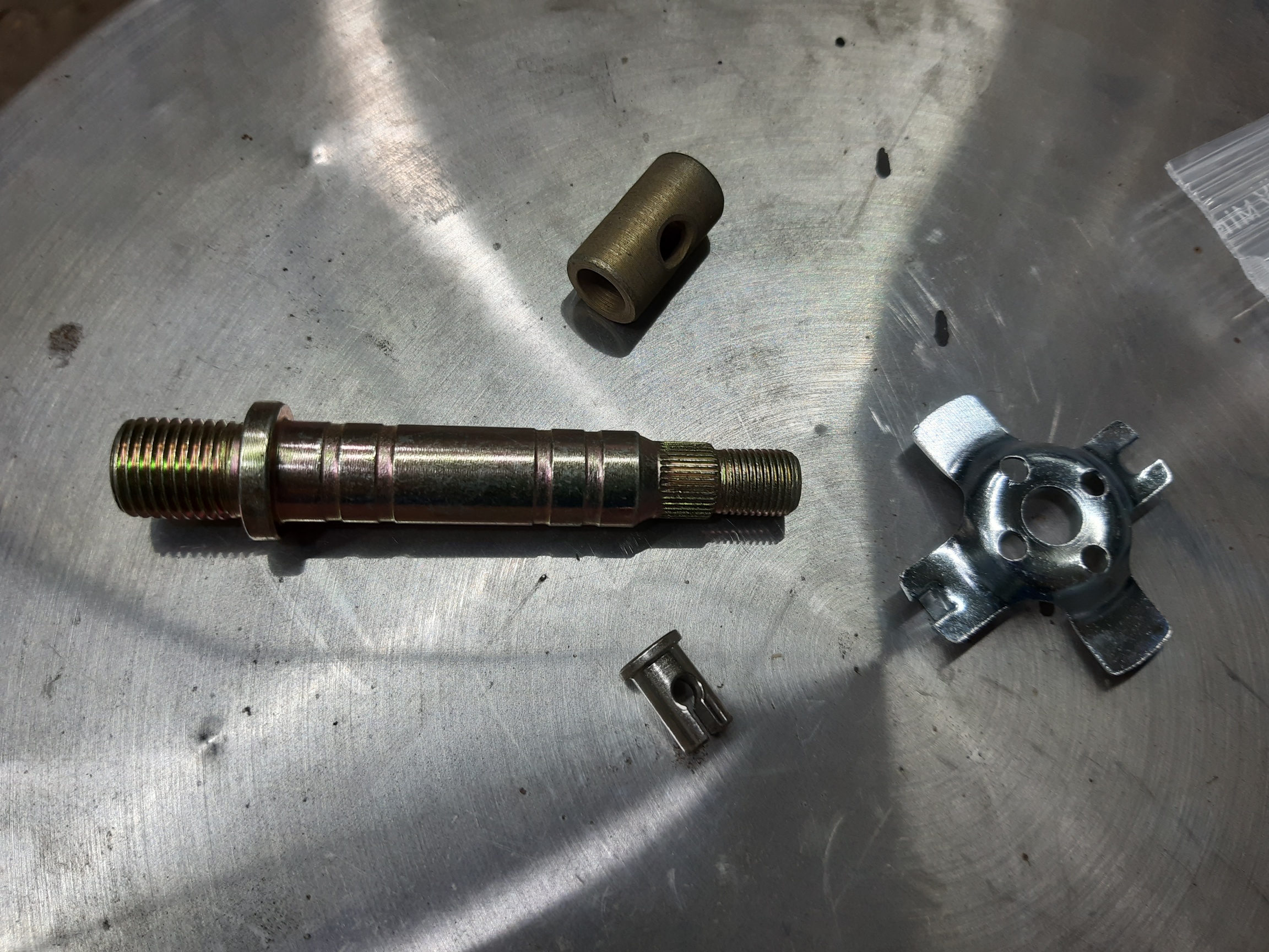

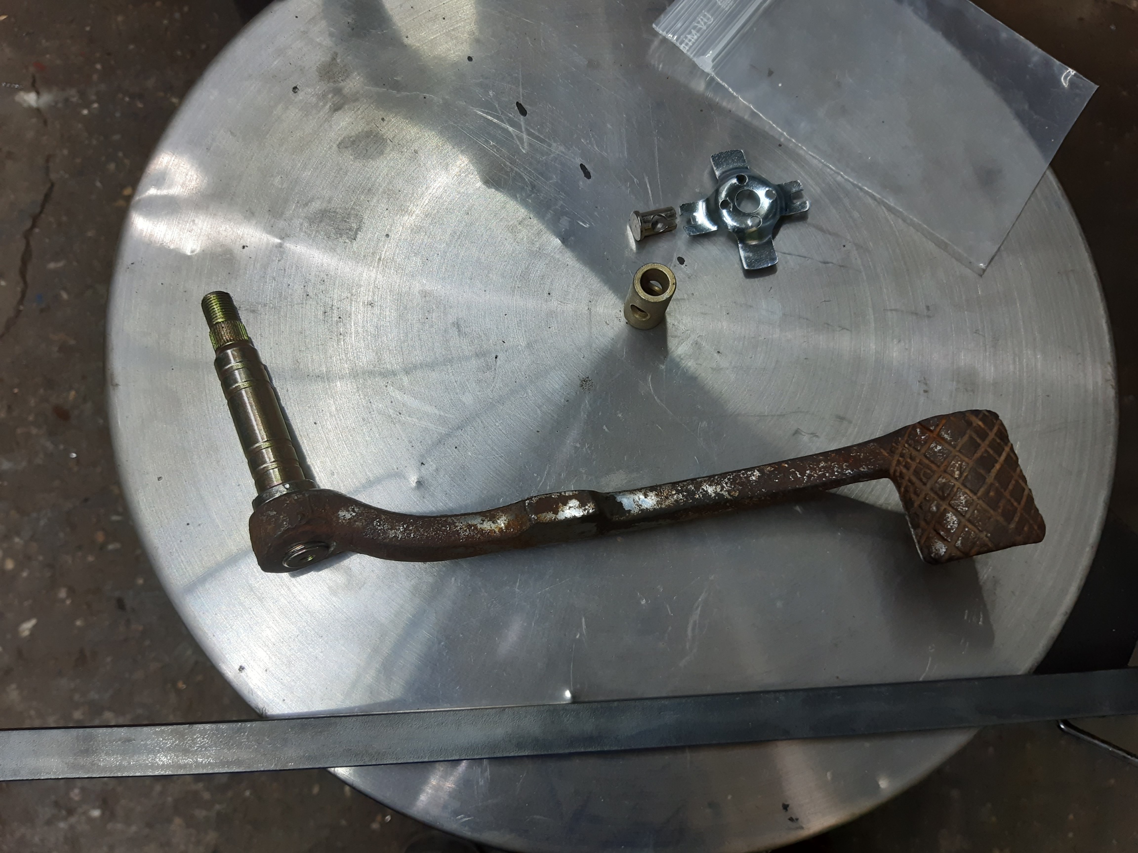

Cateva piese mici cumparate de la Ural Zentrale, ax de pedala de frana si inca doua chestii mici din sistemul de franare si arcul in cruce de la ambreiajul de ghidon:

...pedala nu pare sa fie de la axul acela ....sau axul e de la altfel de pedala...S-ar putea , in viitor, sa scrie pe ele sudura!
Re: Motocicleta mea - Ural M72 Solo
drobu wrote: 07 Aug 2019, 08:45 ...pedala nu pare sa fie de la axul acela ....sau axul e de la altfel de pedala...
Ma pui pe ganduri, nu am apucat sa probez axul pe cadru. Axul s-a infiletat perfect in pedala care la randul ei avea filetul in stare perfecta. Conform Ural Zentrale axul e pentru M72.
drobu wrote: 07 Aug 2019, 08:45S-ar putea , in viitor, sa scrie pe ele sudura!
De pe pedala asta am scos un ax care avea capatul cu nuturi retezat, axul era sudat desi filetele erau impecabile. Am impresia ca era sudate din fabrica.

drobu wrote: 07 Aug 2019, 08:45 ...pedala nu pare sa fie de la axul acela ....sau axul e de la altfel de pedala...S-ar putea , in viitor, sa scrie pe ele sudura!

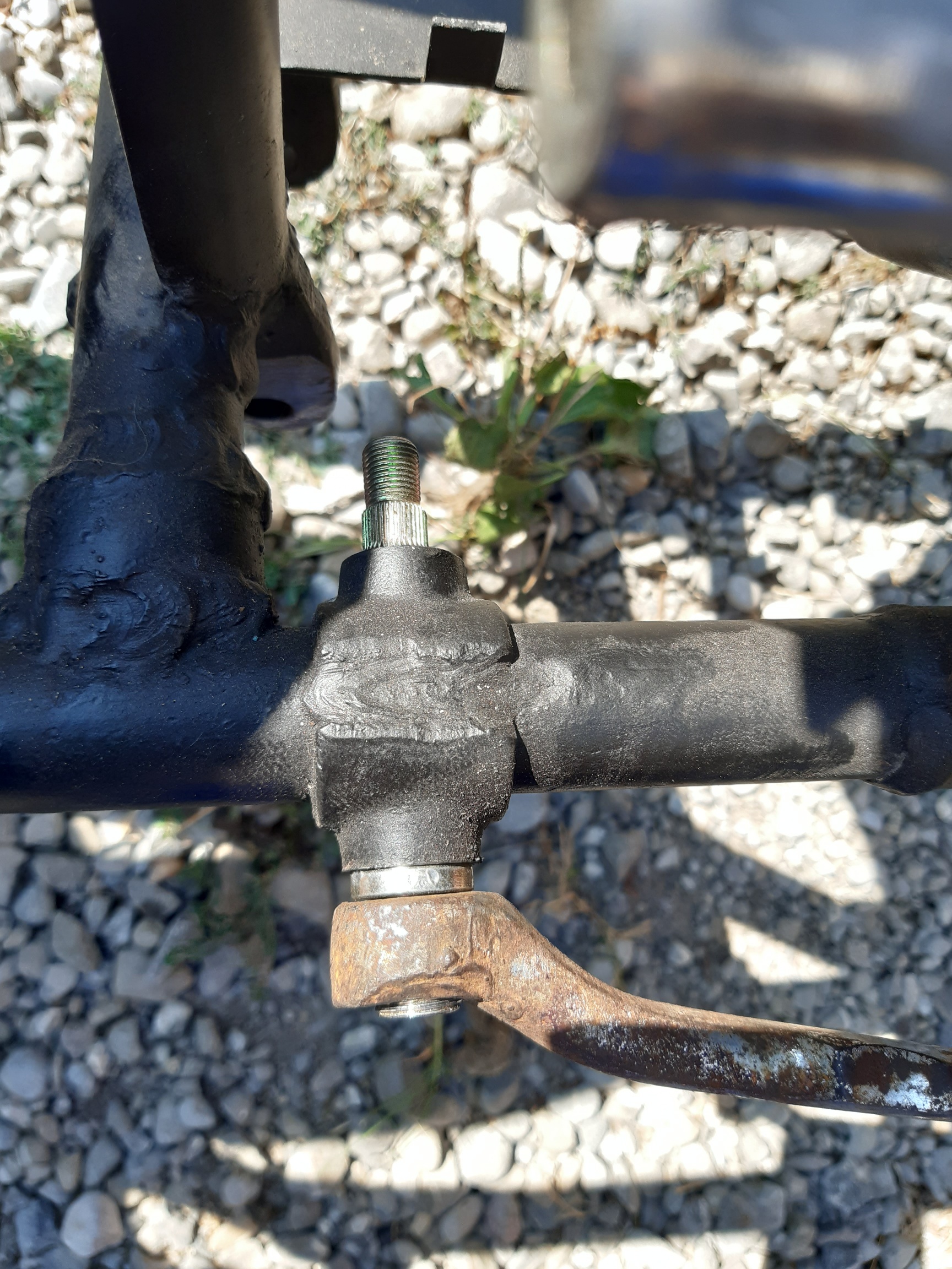

Se potrivesc piesele, abia astazi am reusit sa le probez pe cadru:
Si iata cum se prinde cricul lateral pt M72:
Tija cricului pare cam scurta dar e posibil sa fie de vina furca fata care e de Ural M63 si cred ca e mai inalta. Oricum, ideea e ca prinderea e fara sudura pe cadru iar tija poate fi lungita daca chiar e cazul.

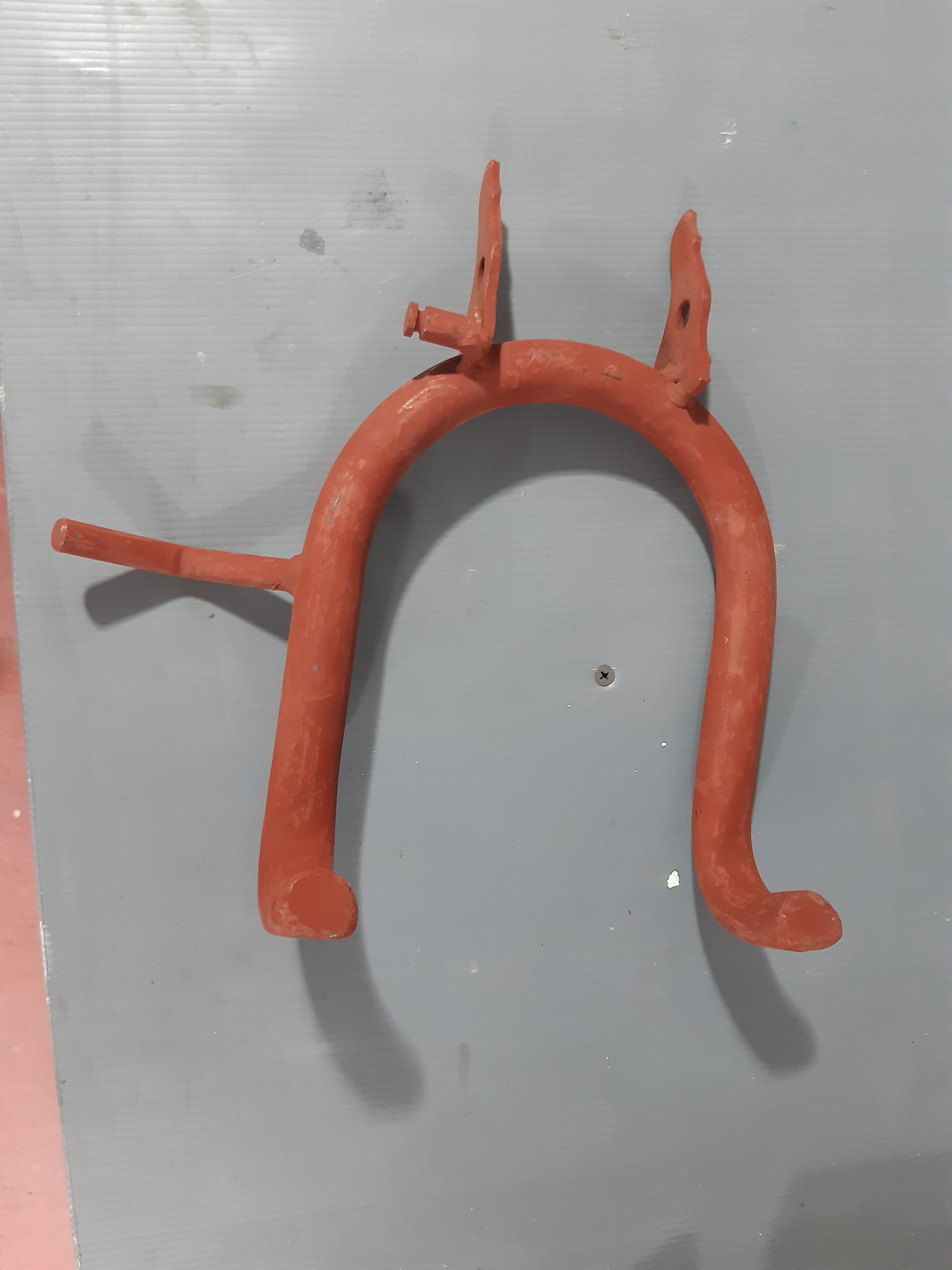

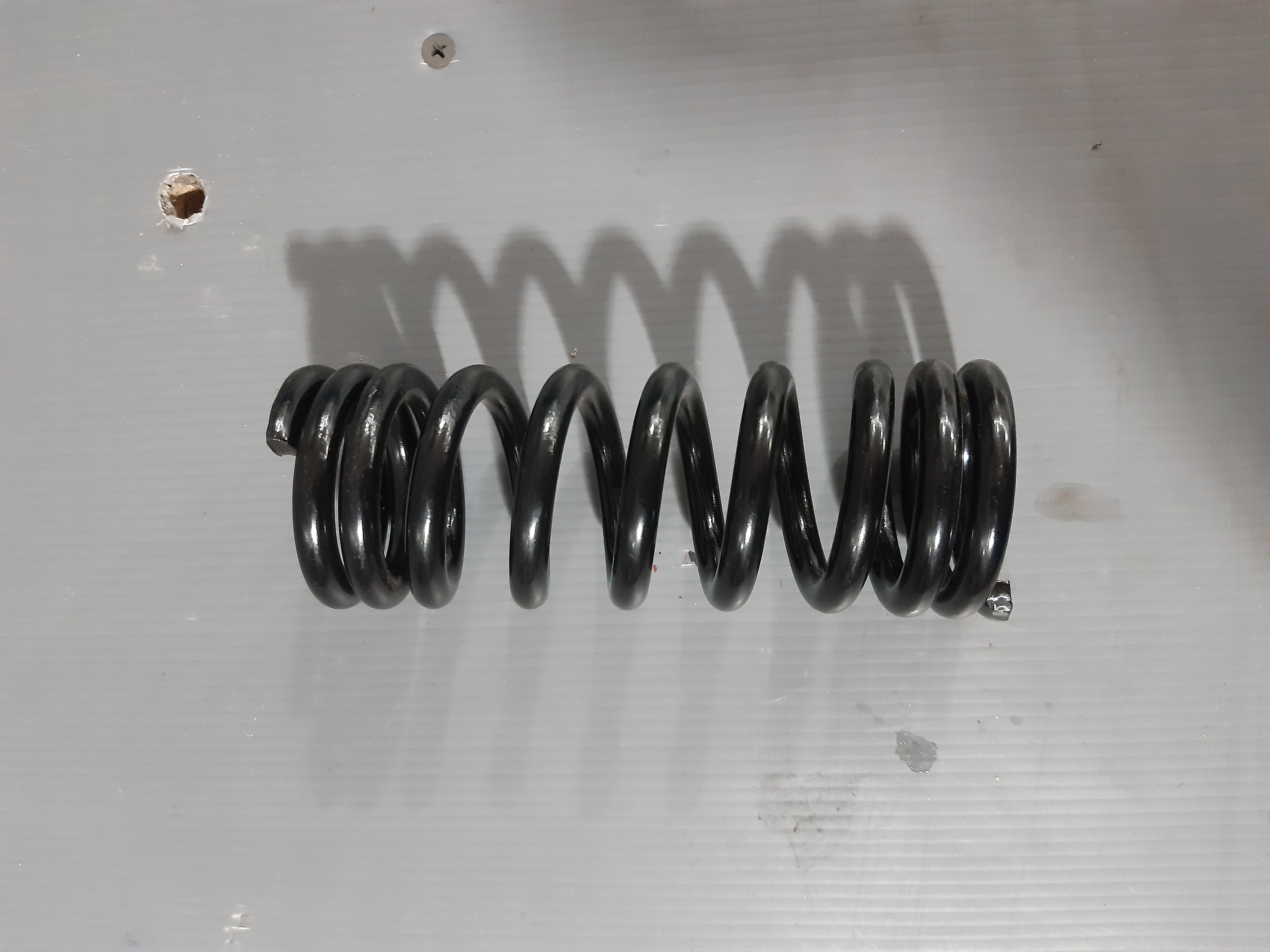

Cricul central si un arc spate cumparate de la Ural Zentrale:

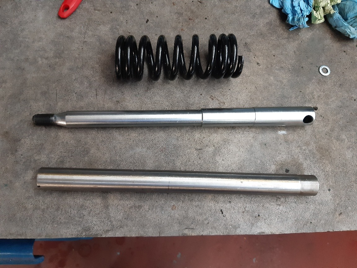

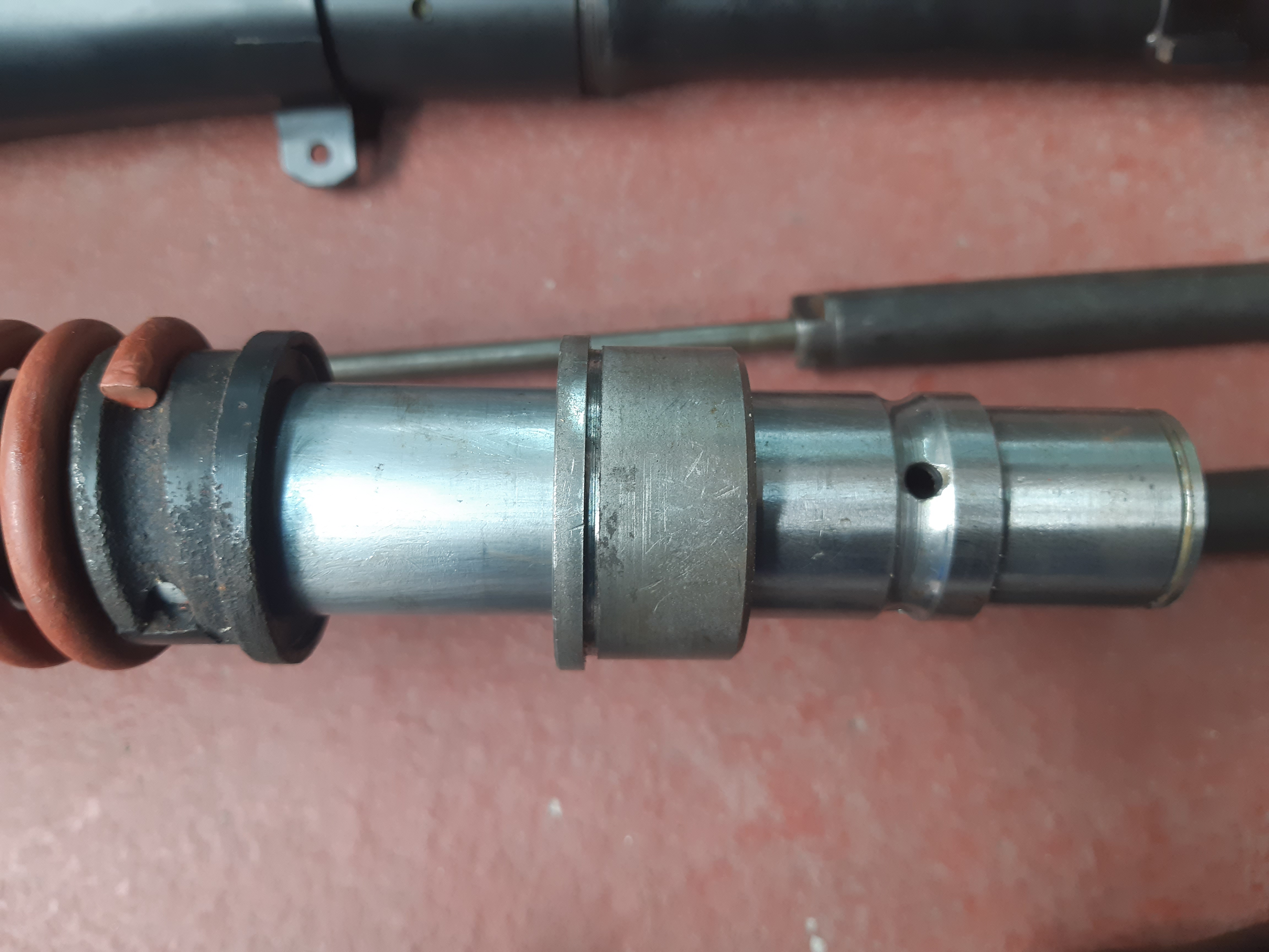

Alte piese pt M72-ul meu, al doilea arc de spate, ax roata spate si o teava suspensie spate. Urmeaza a doua teava de suspensie spate dupa ce o probez pe aceasta si paharele de tabla ale suspensiei.

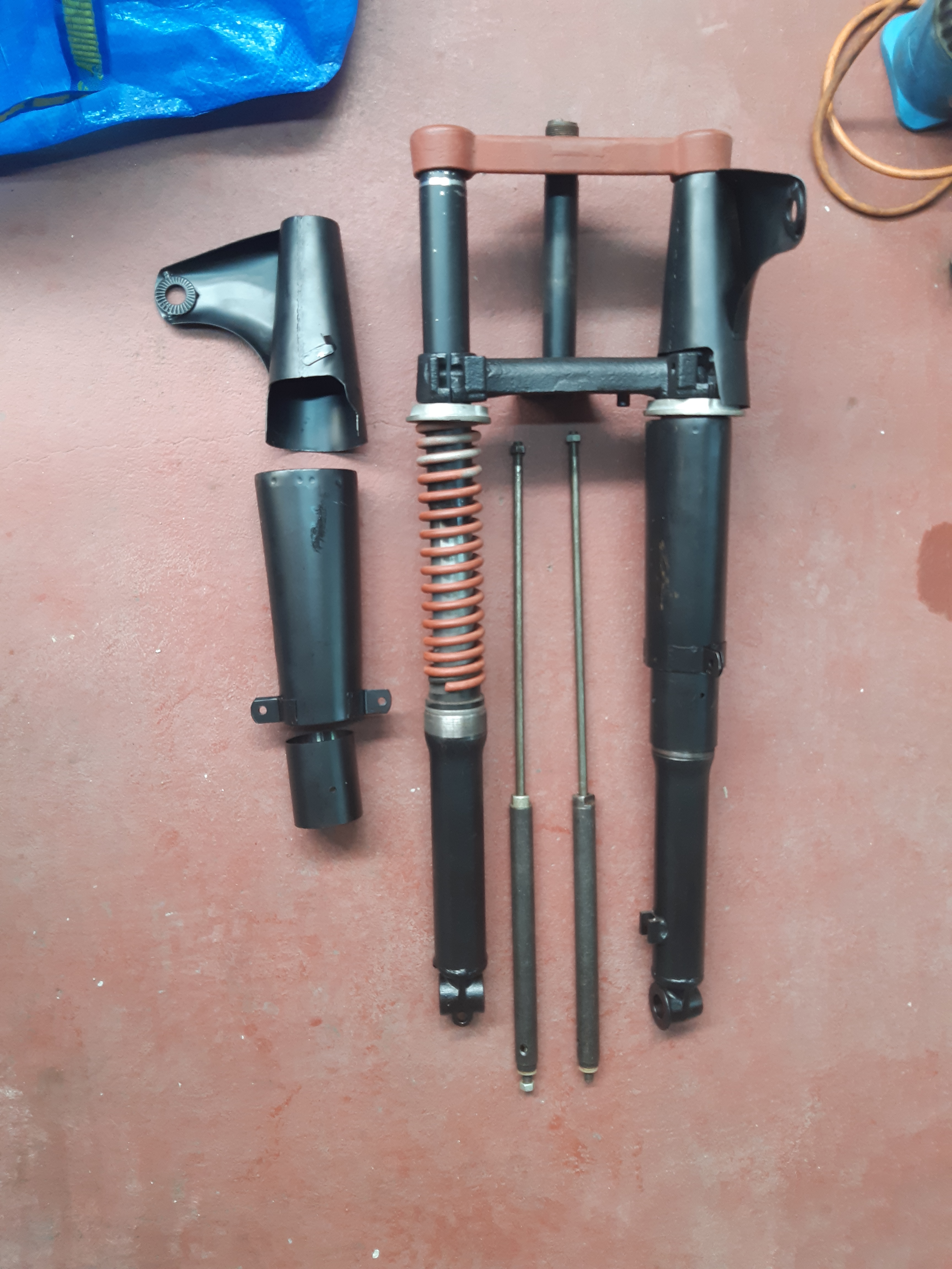

Furca fata Ural M72, este noua dar chinezeasca si nu am mari asteptari de la ea. Jambele la interior sunt slabut finisate si la un moment dat vor suporta un upgrade.

Jugul din dreapta este de M72 iar cel din stanga de Ural/Dnepr:
Jugul superior vopsit maro este de cel chinezesc de CJ750 iar cel negru este original de M72:
Furca montata (de proba):
