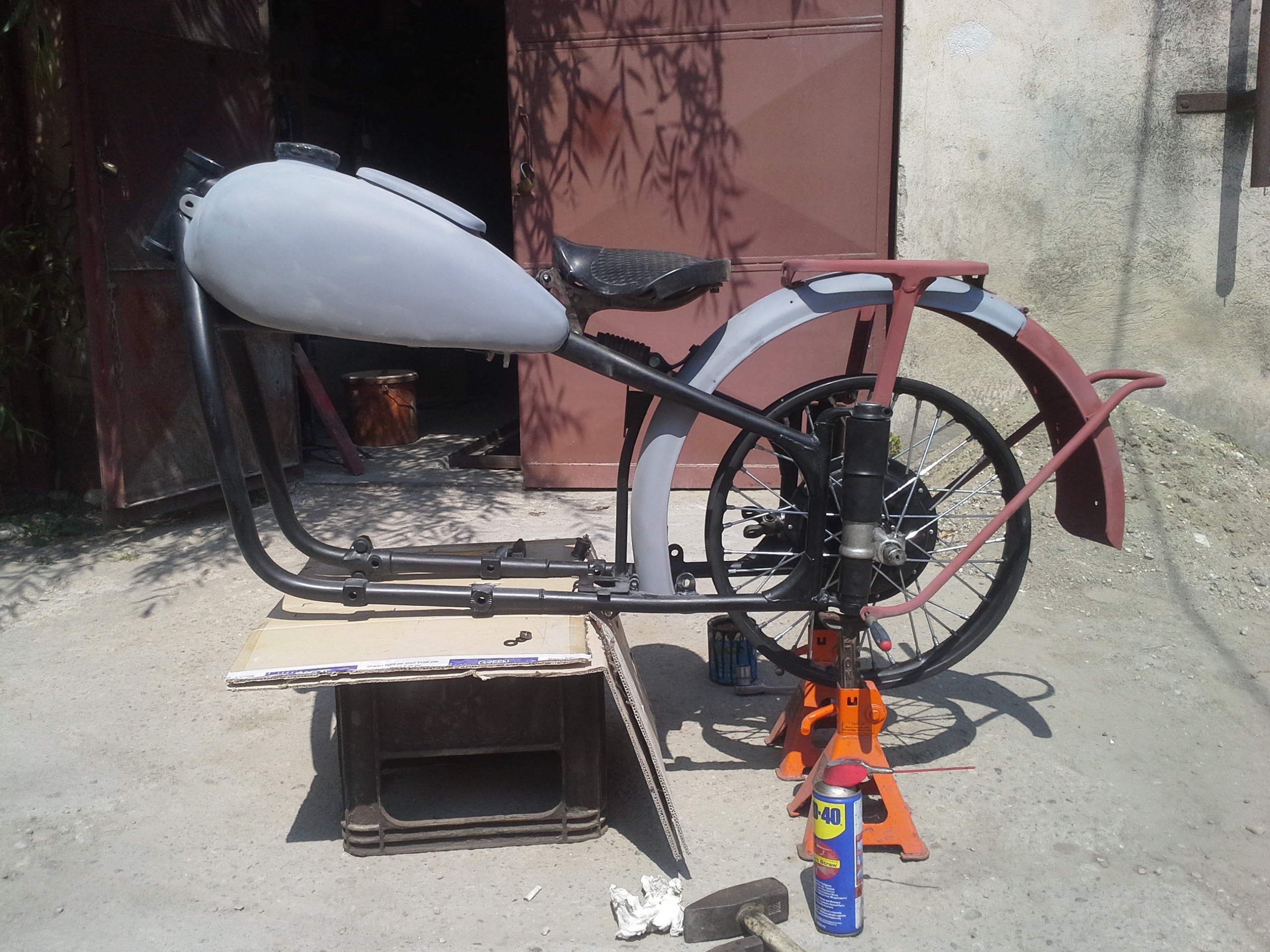

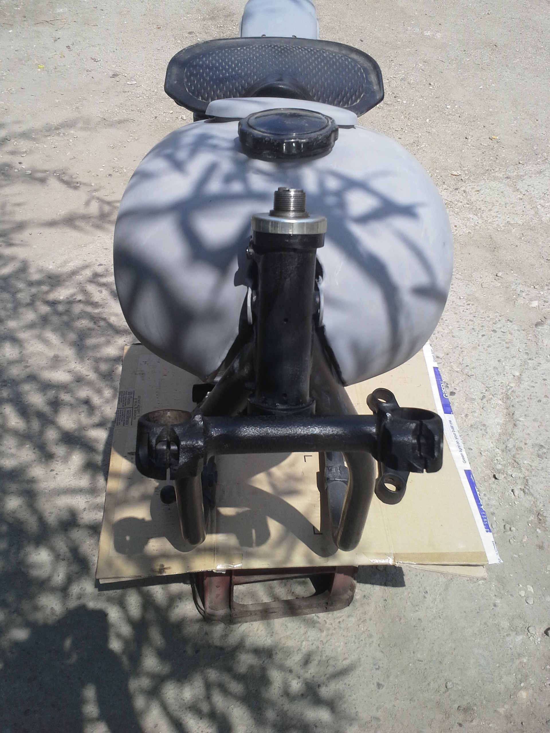

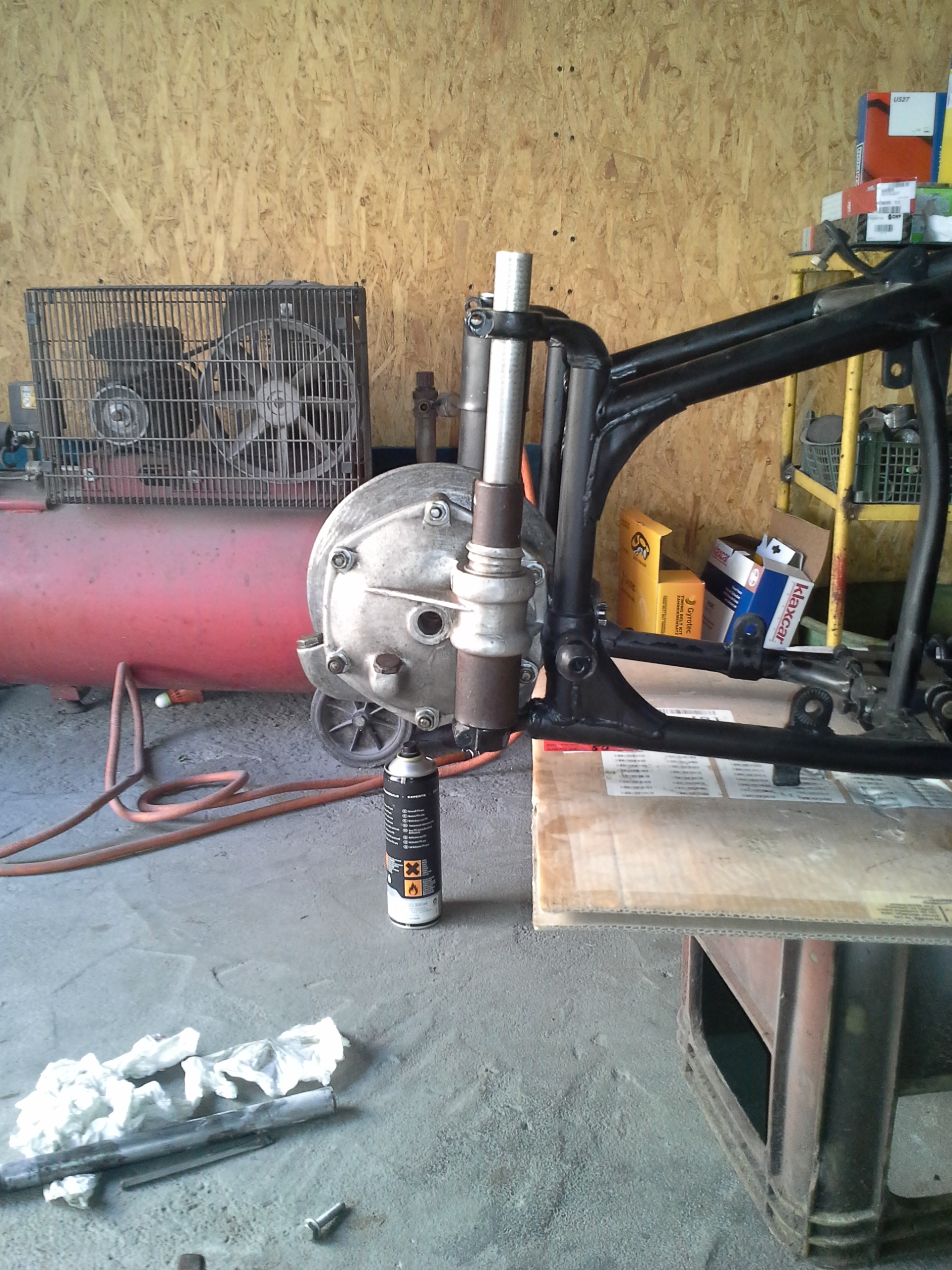

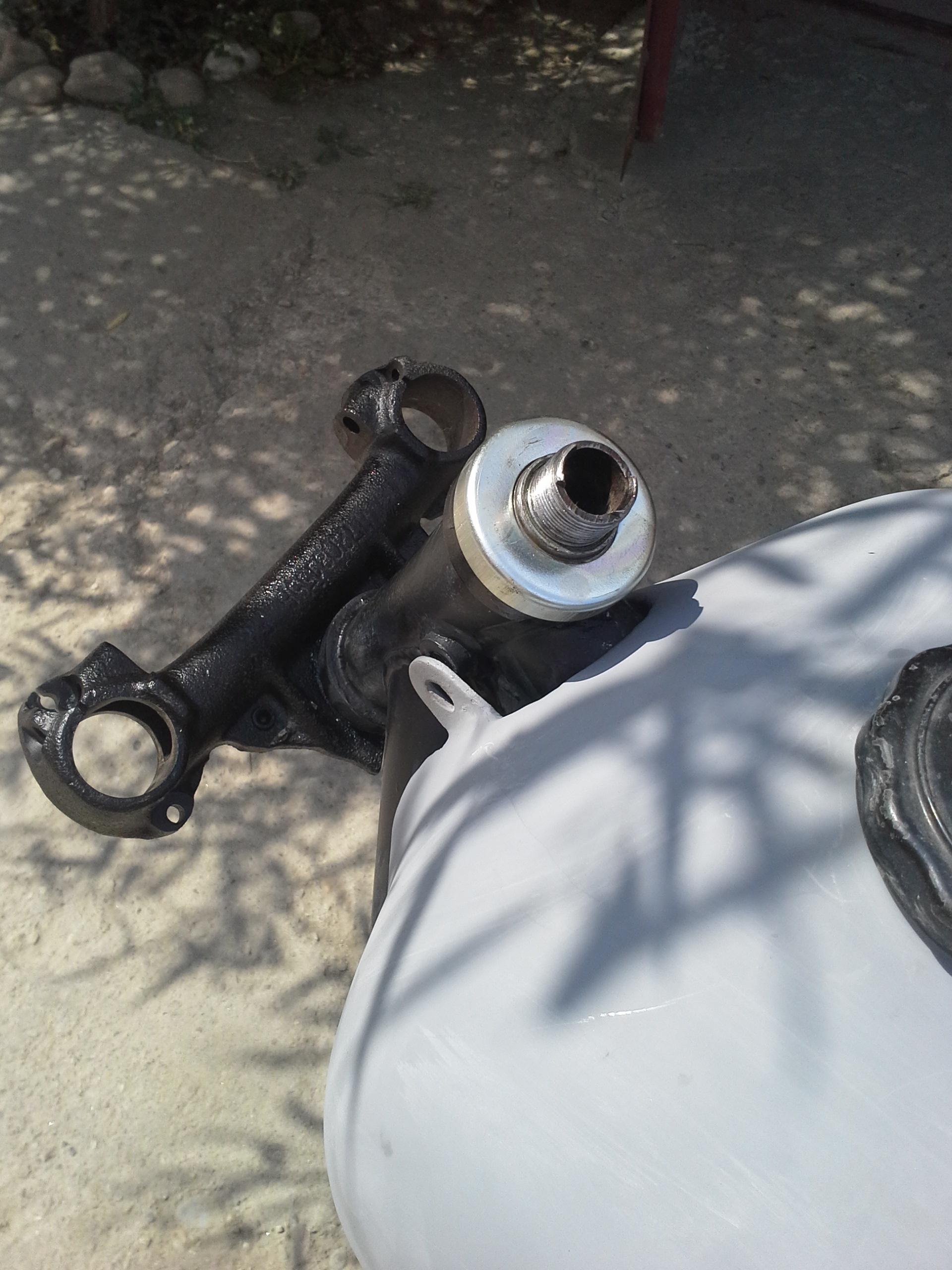

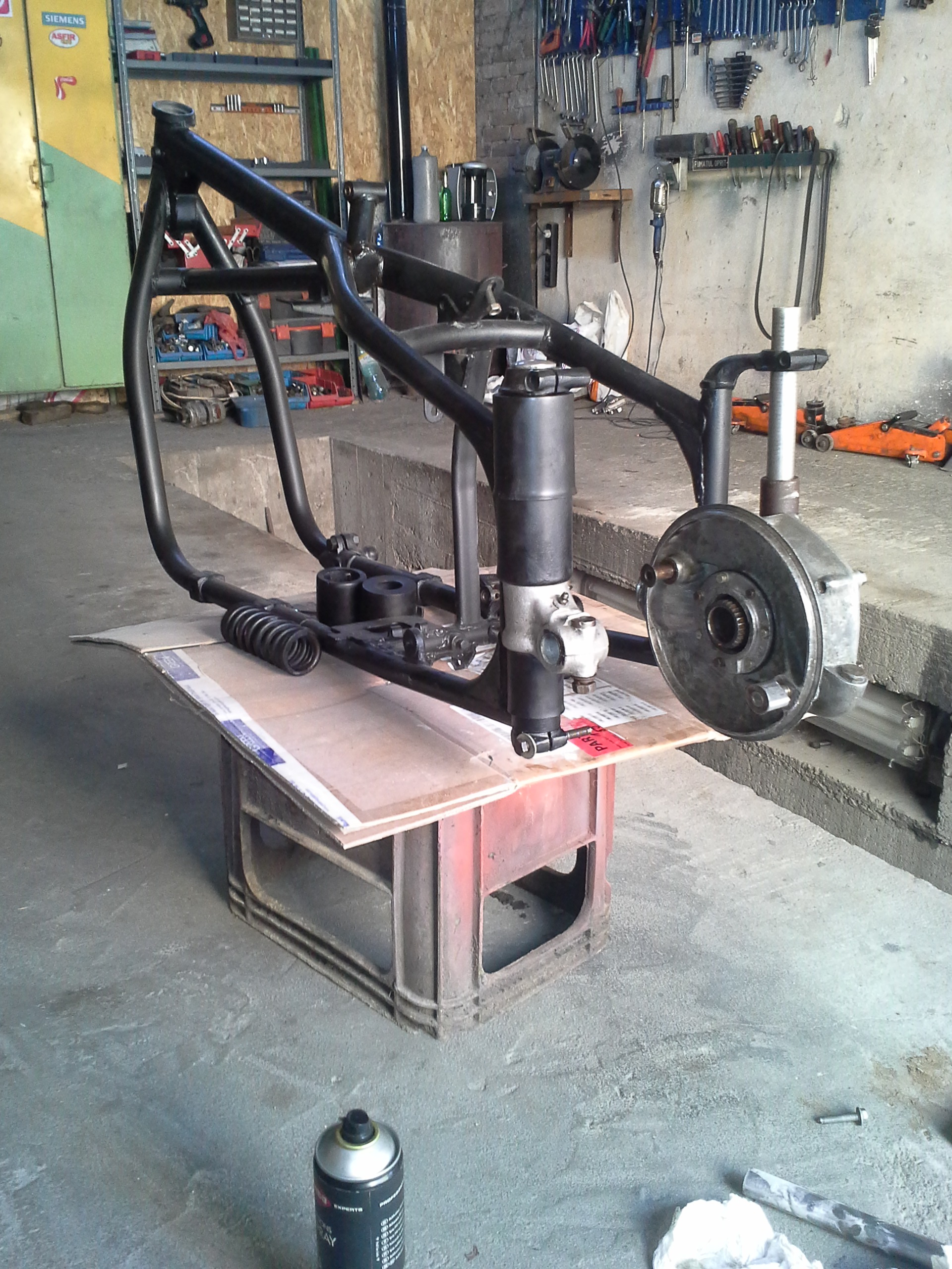

Si in cele din urma incepe montajul pe cadru si niste probe:
Repar, deci exist! :D

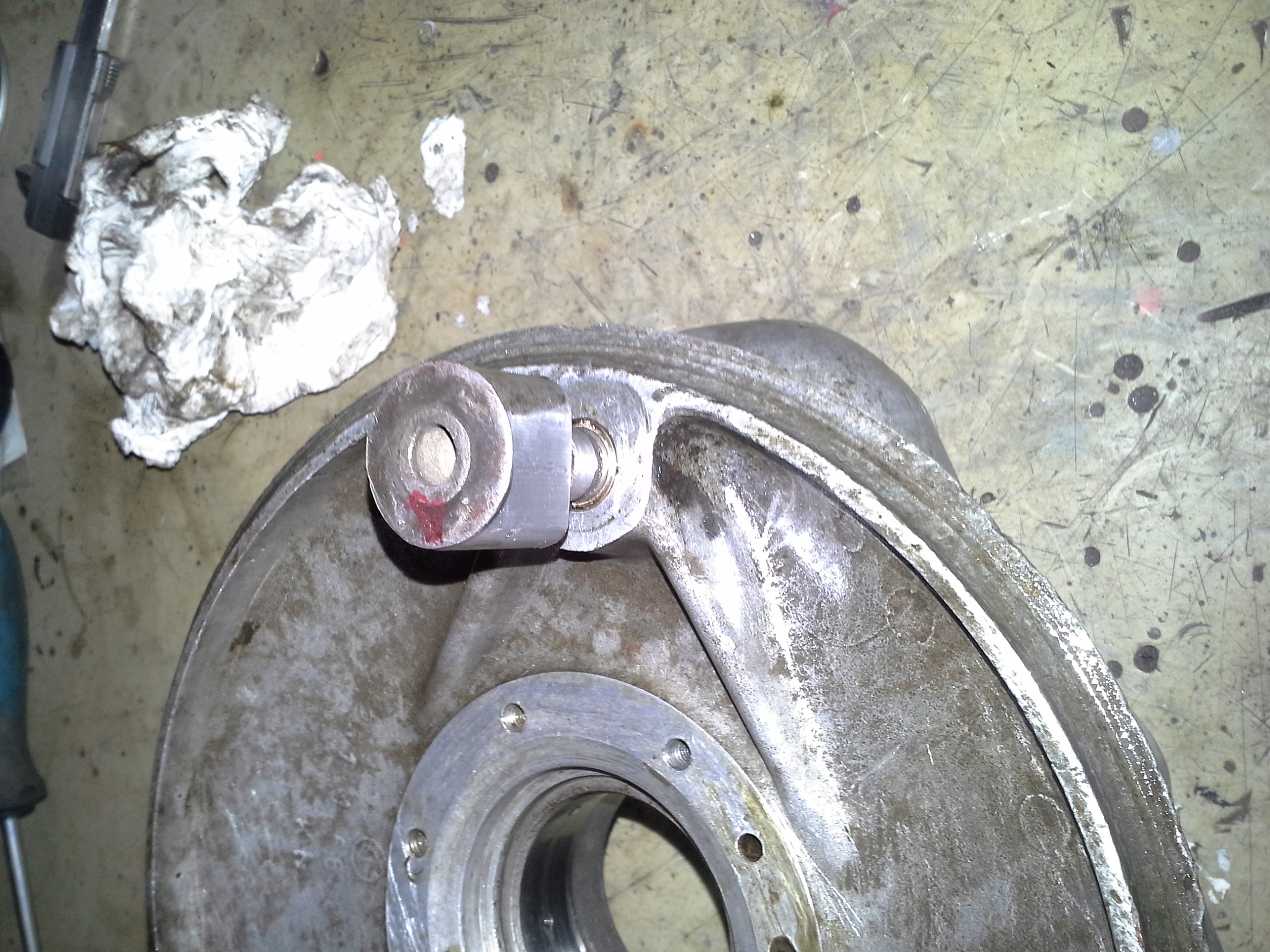

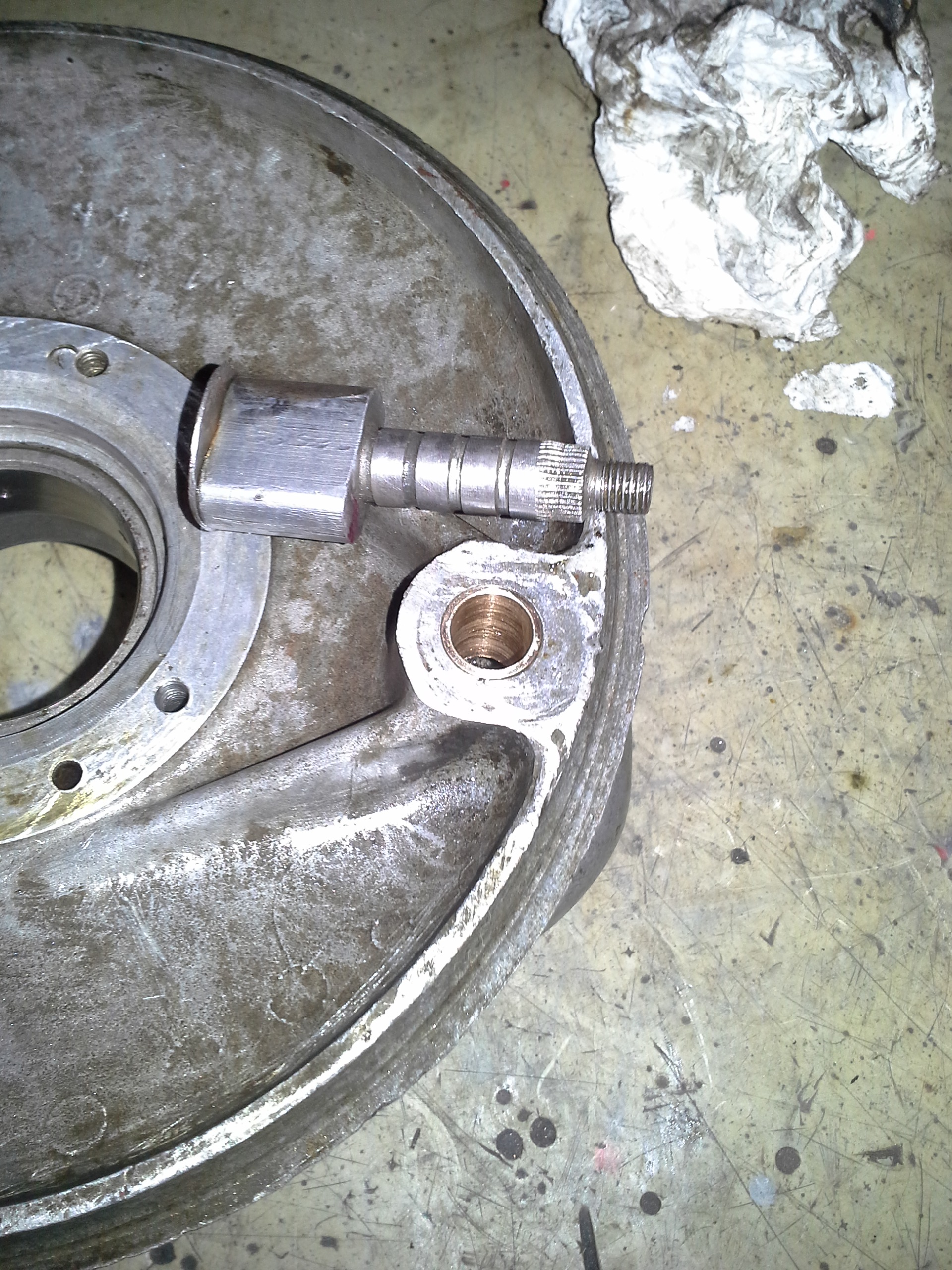

Am facut si bucsa pentru cama de franare, era uzata si ovalizata. Astfel am facut una noua si am rectificat si axul camei:

AdrianS » 23 Jul 2013, 12:09 wrote:Secundo, nu a fost nevoie să alezezi bucșele după ce le-ai presat în biele?
Inca nu le-am alezat, trebuie sa ajung la strungar sau sa cumpar un alezor de 21mm.

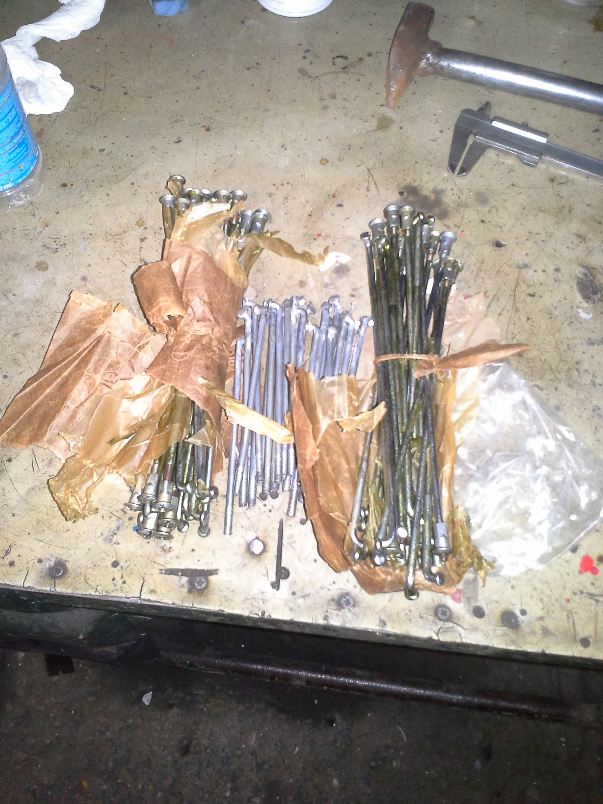

Astazi a sosit vopseaua de la polonez, sper ca in weekend sa vopsesc:

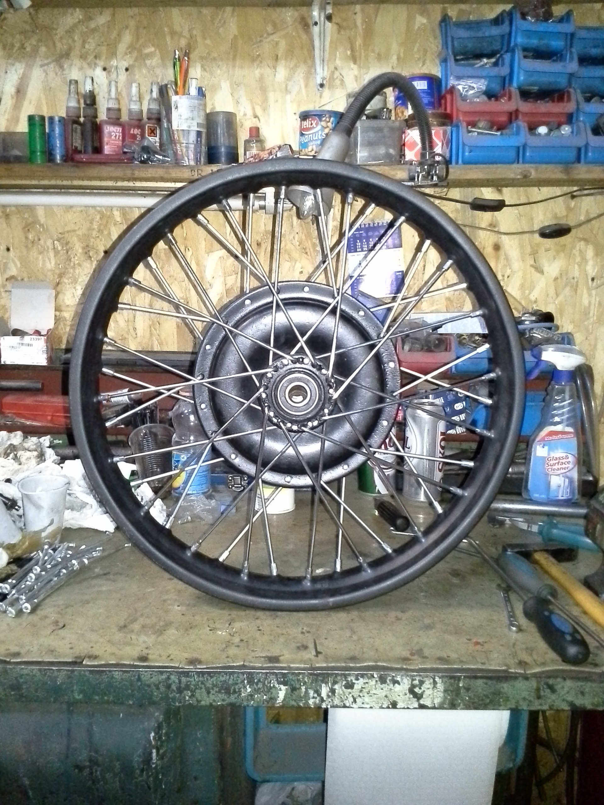

#76
Spitele de la polonez:
Un montaj de proba, spitele se potrivesc perfect:

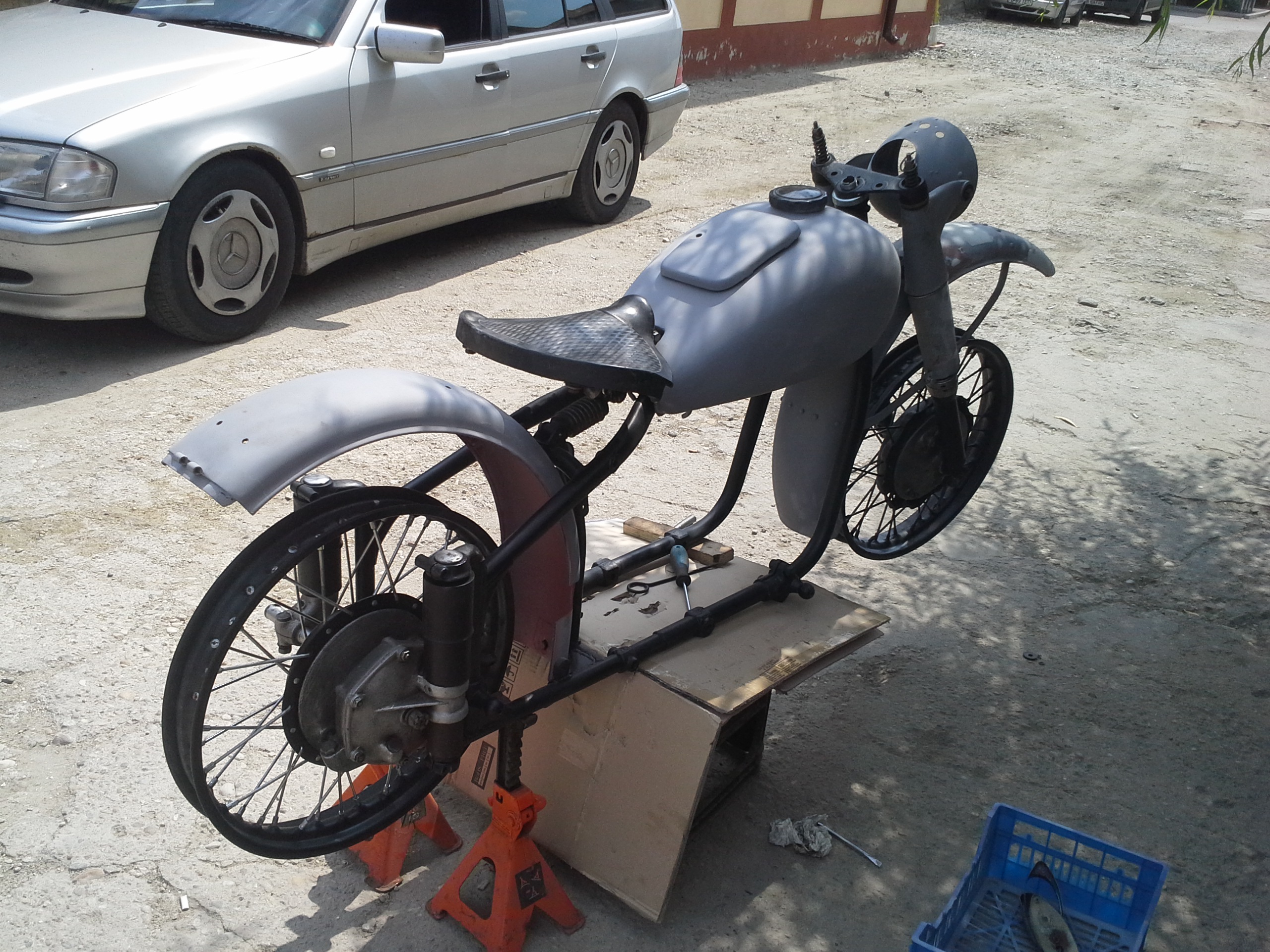

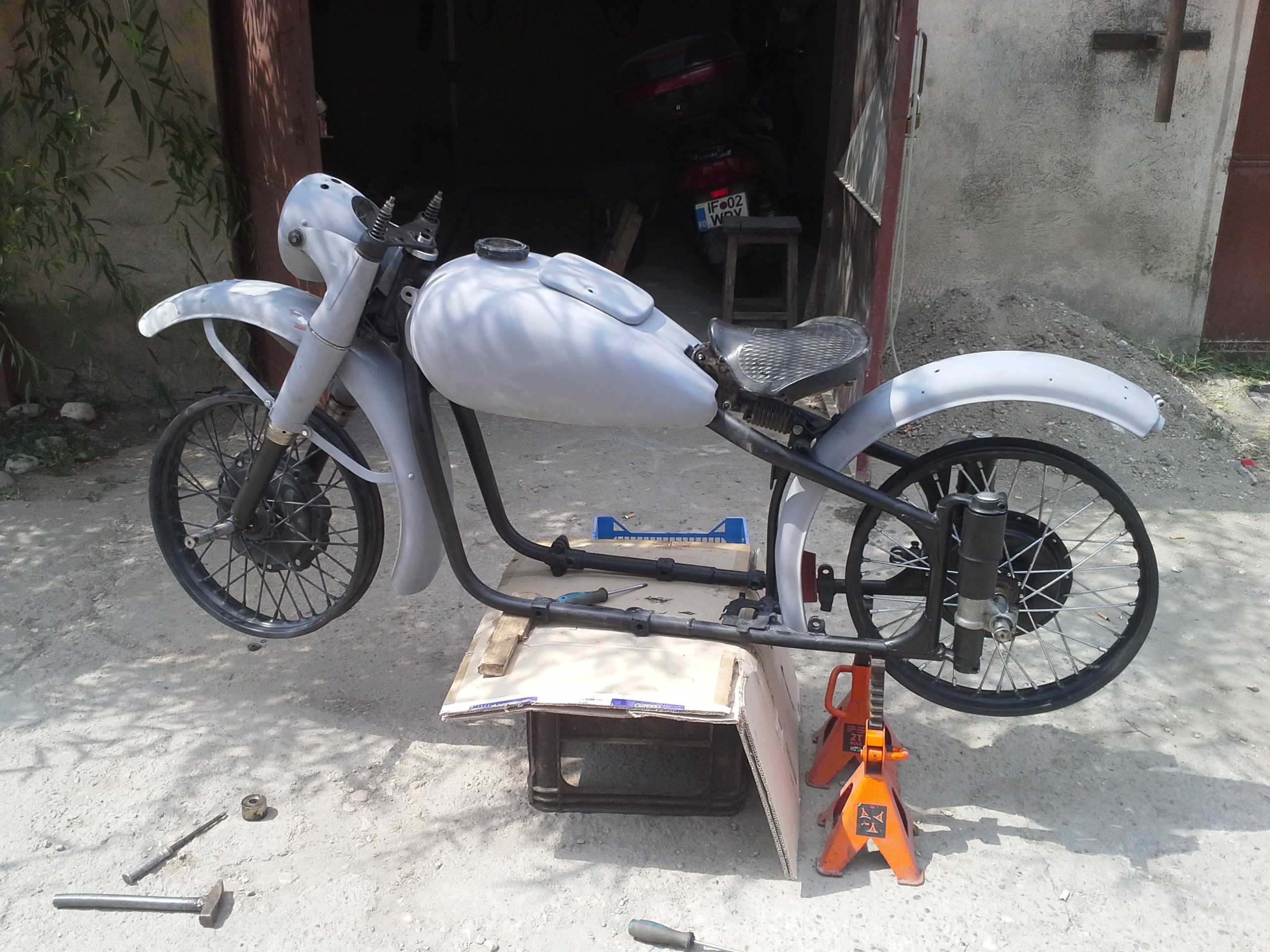

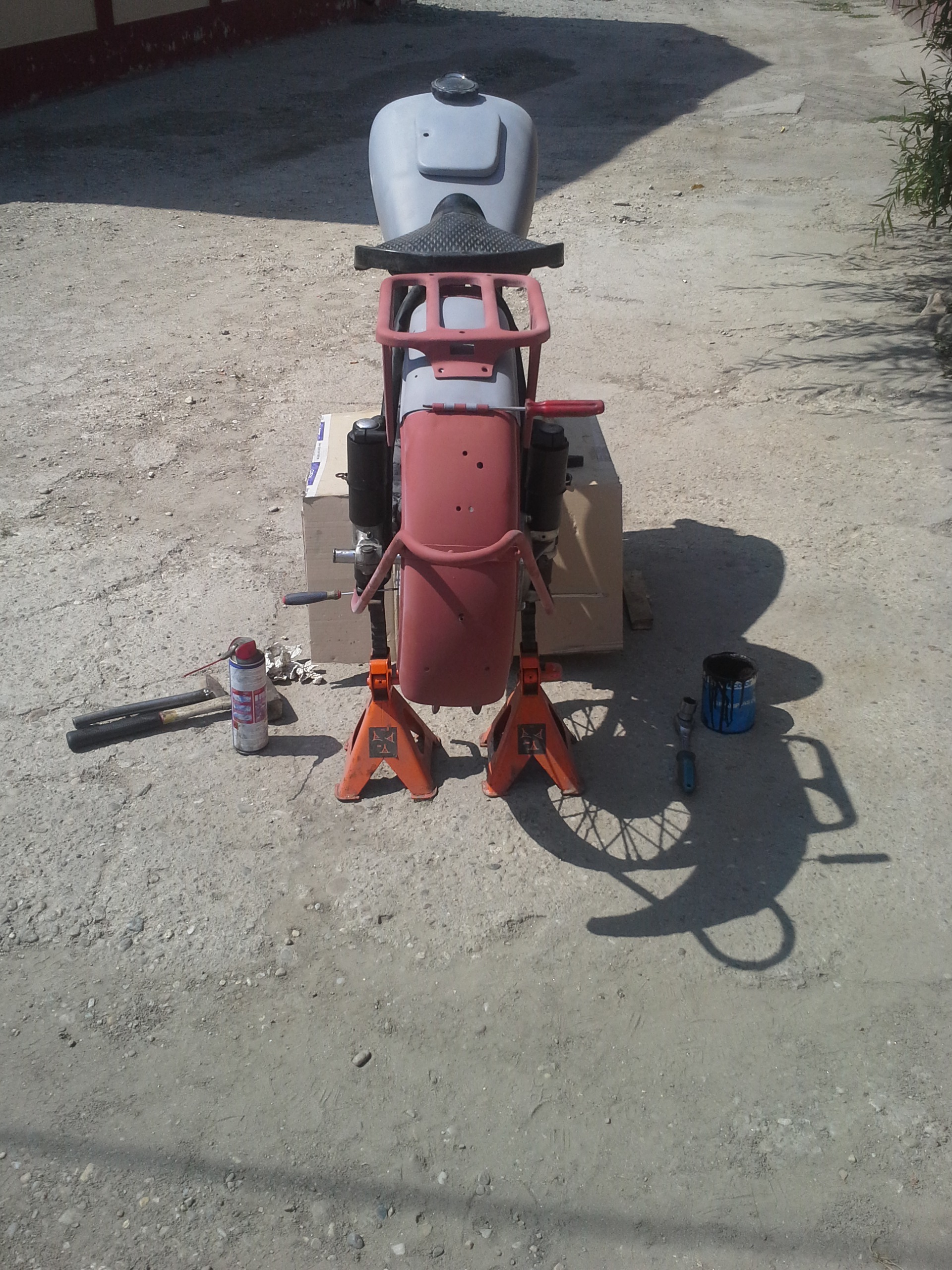

#79
O zi de munca, am facut diverse probe pentru a vedea daca am probleme cu piesele. Din fericire "munca temeinica" (cum zicea Eminescu) da roade si nu am probleme grave de remediat. Am doar o mica problema cu aripa mica de spate (nu cade bine la imbinare cu aripa mare):

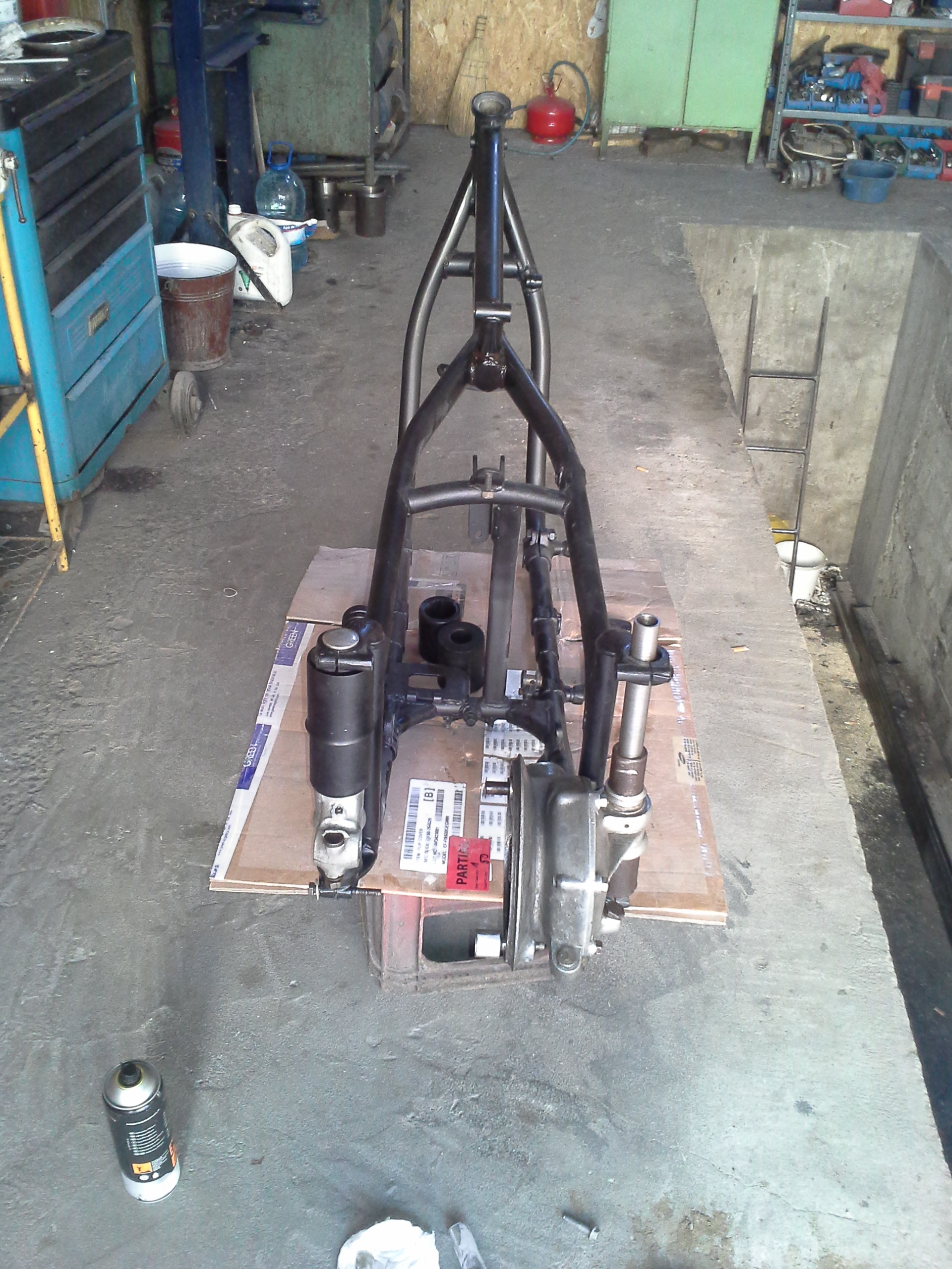

#80
Poze:
