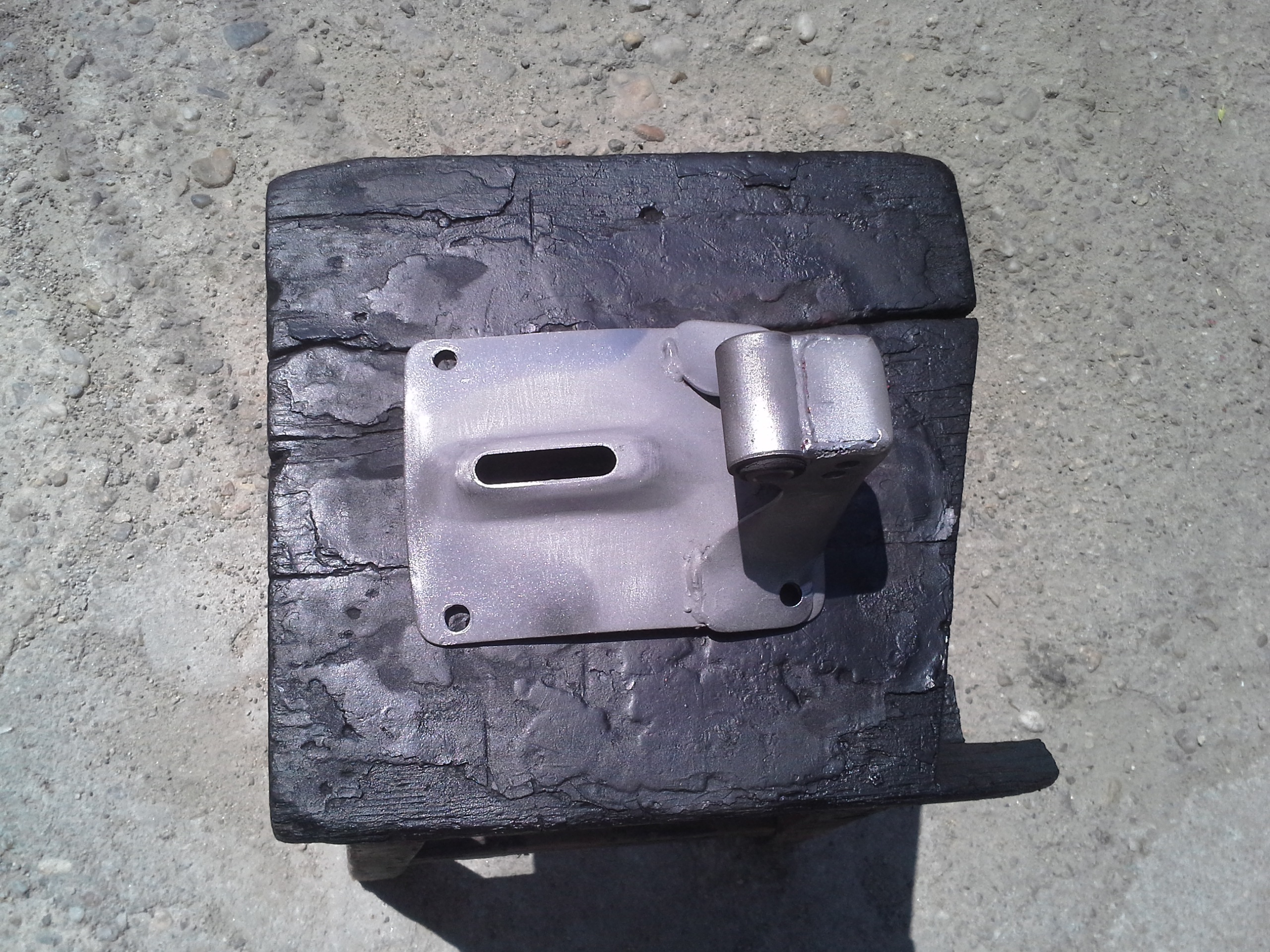

Suport sa pasager:

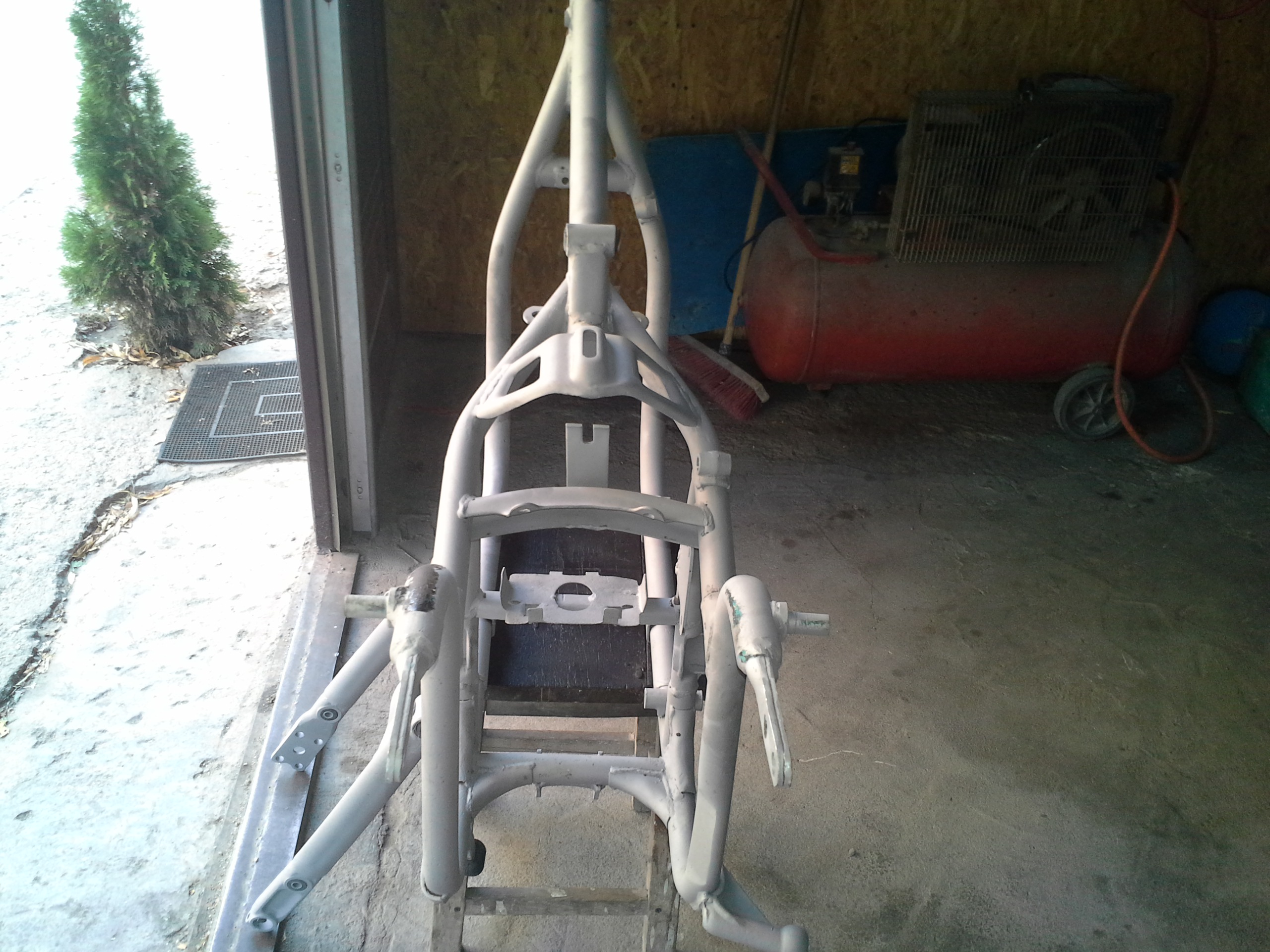

Am vopsit cadrul:
De saptamana viitoare incep sa pun pe el :D .
