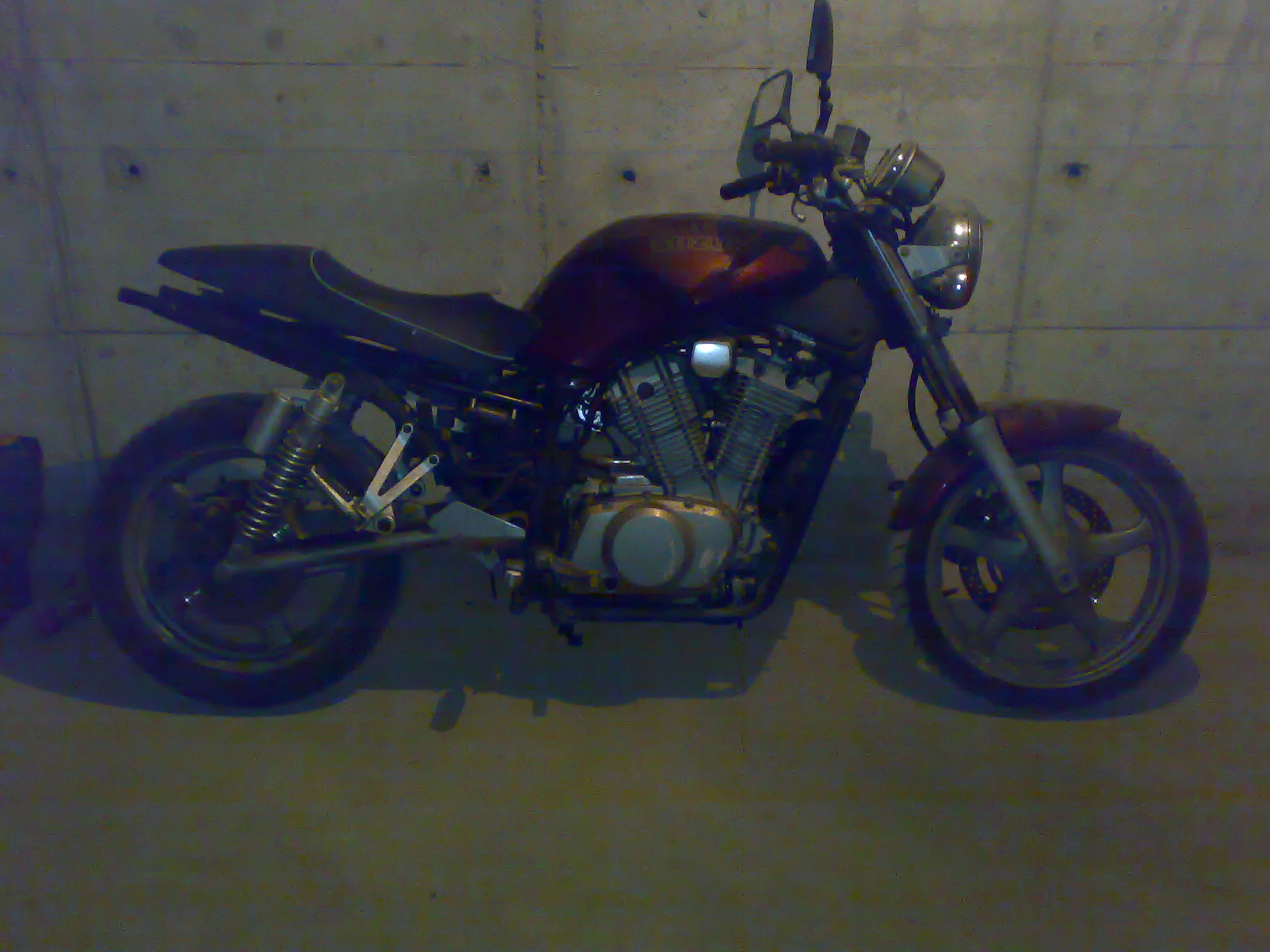

Iar bobberul este un XS400 4G5, soft chopper model '81, care a pierdut pe traseu saua orignala ce va fi inlocuita cu un fel de monopost, tobele sunt niste slashcut tot de Louis, ghidonul este in studiu, va primi niste comenzi avansate de la o Viroaga, etc...
Lentus:
Pentru Lentus studiez cum sa-l cobor mai mult din furca si amortizoare, sa ramana cu o garda de 10-12 cm de la sol.

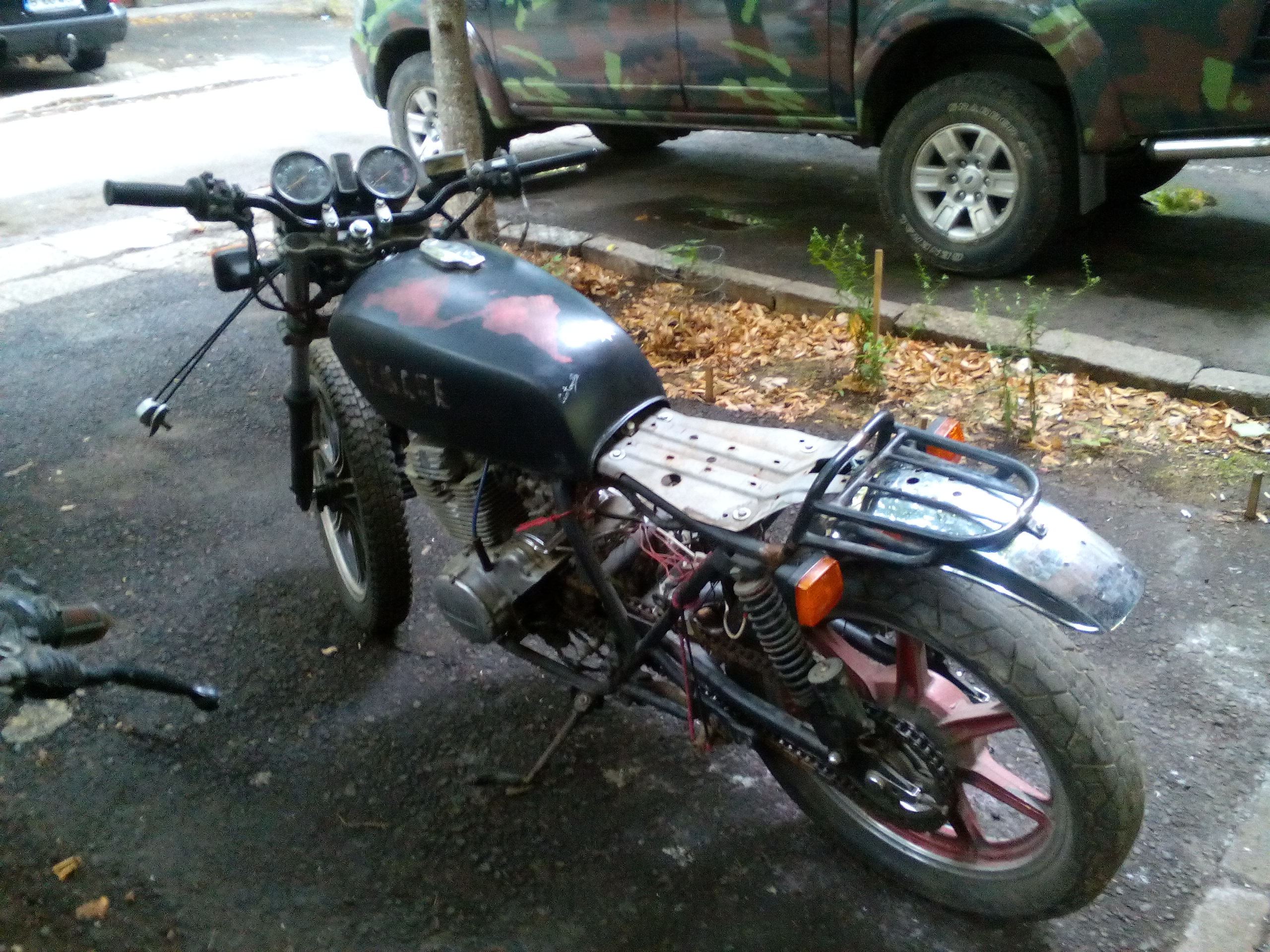

Cum imi sta mie bine sa ma sucesc mai mereu, XS-ul negru a primit un portbagaj in prelungirea cadrului.

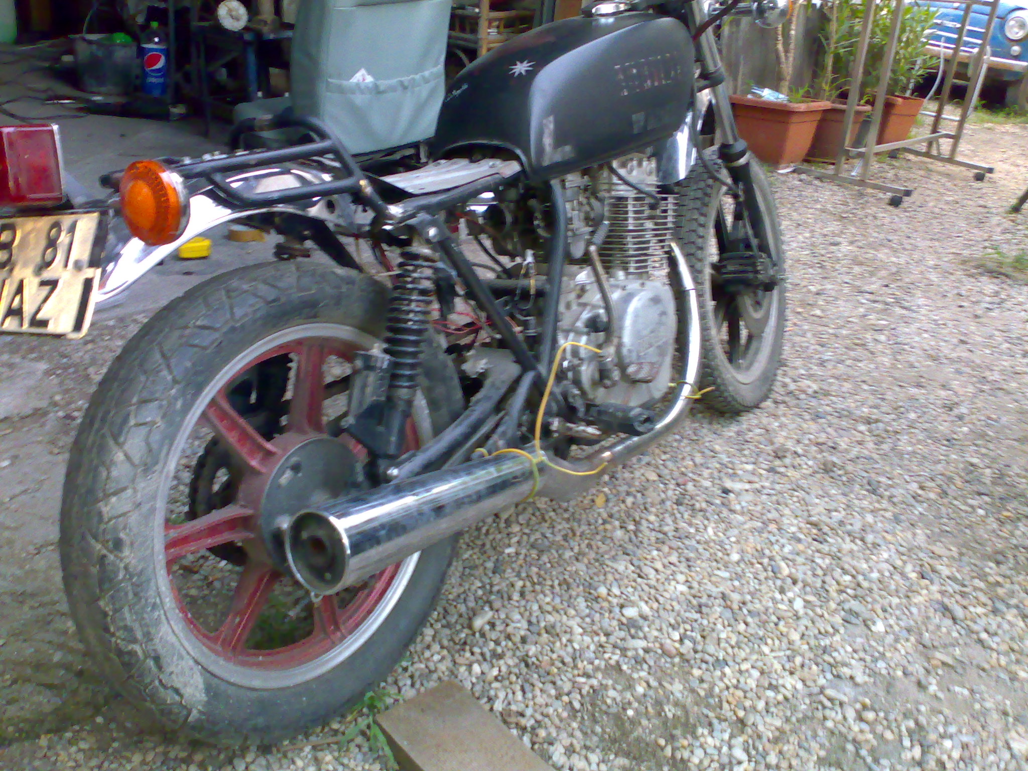

Am mai cioplit nitel la tobele actuale, a trebuit sa tai vechile prinderi ale tobelor si sa stric 2 randuri de galerii pentru a ma apropia nitel de "adevar".
Neshte poze cu stadiul actual...

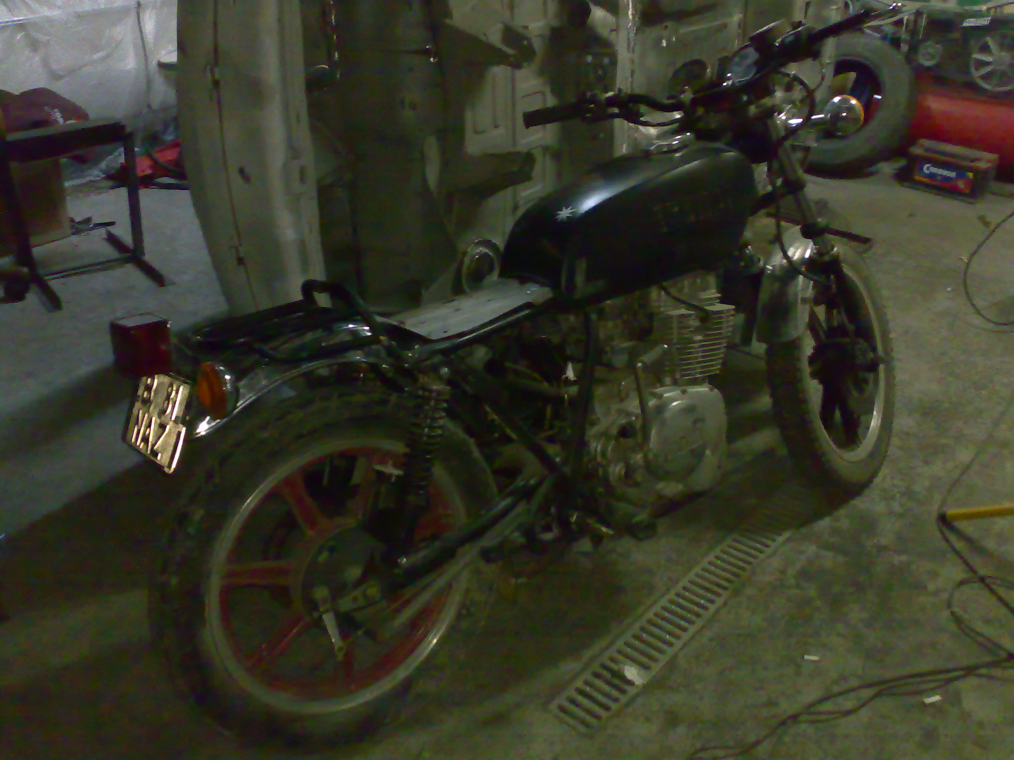

Pana la urma s-a concretizat cam asa, cu ajutorul lui Zdriki.
Ma omoara delegatiile, odata la cateva saptamani ce mai misc si io ceva, bine ca am scutericiu pentru deplasari.

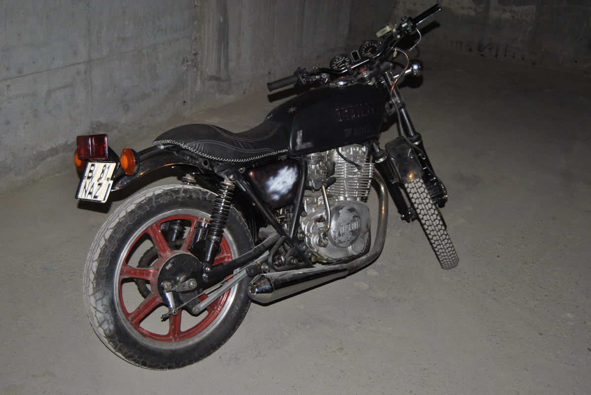

Si cu mici modificari, evacuarea in 2 tobe va fi strict pentru RAR (daca va fi nevoie) si va ajunge pe celalalt XS. In asteptare alta aripa spate (intreaga) si lampa stop. Acum am facut prinderile pentru aripa spate, suport sa, evacuare 2in1 cu DB killer reglabil, i-am schimbat farul si semnalizarile, mai am de modificat saua.

A venit si aripa cea ''noua'', dupa o sedinta de imagine impreuna cu Zdriki am hotarat sa montez aripa in varianta clasica, semnalele spate si stopul pe suportul original, pentru un look cat mai ''serios''. /:|
Poze, cand va ajunge trotinetu' acasa.
