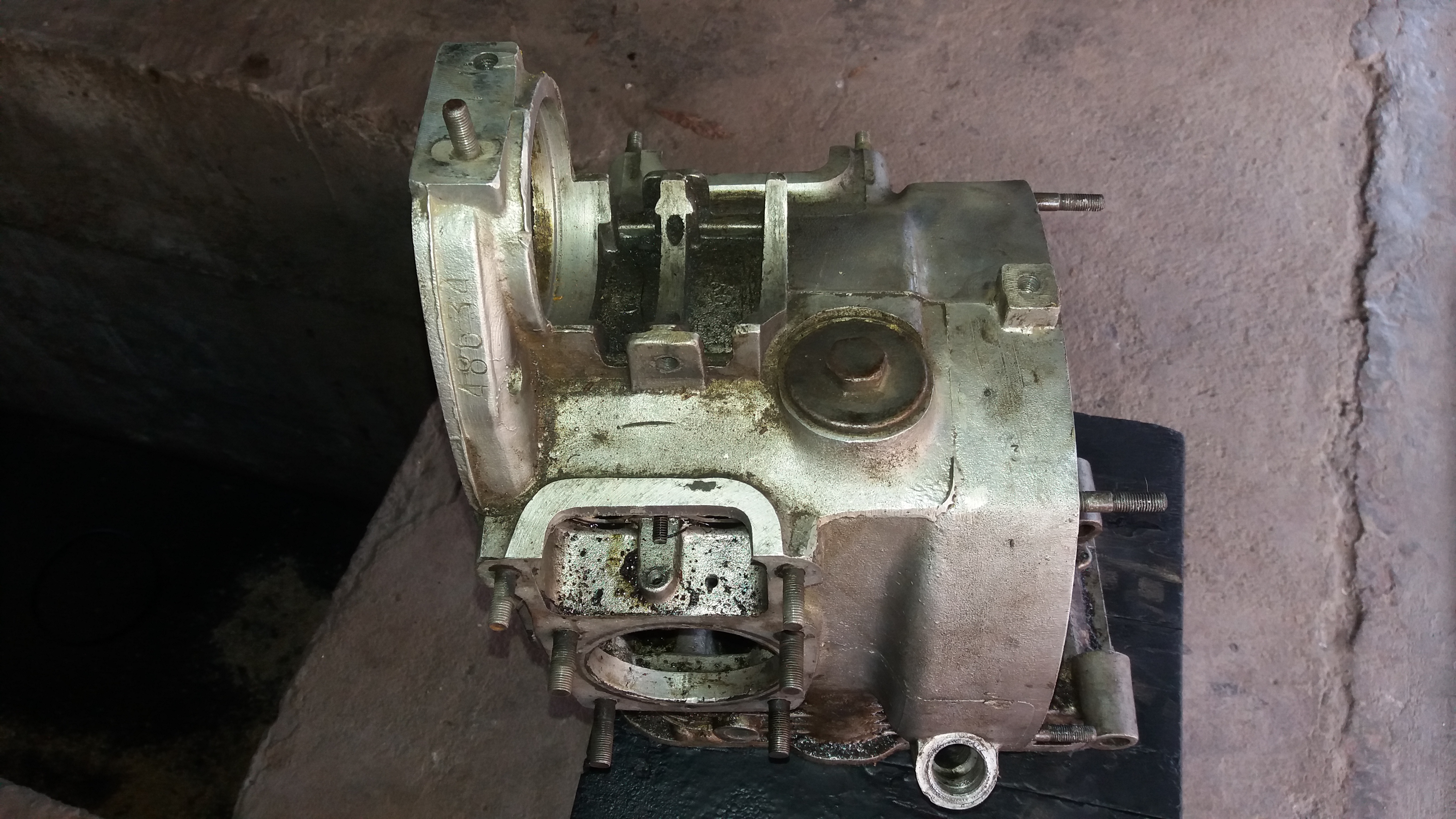

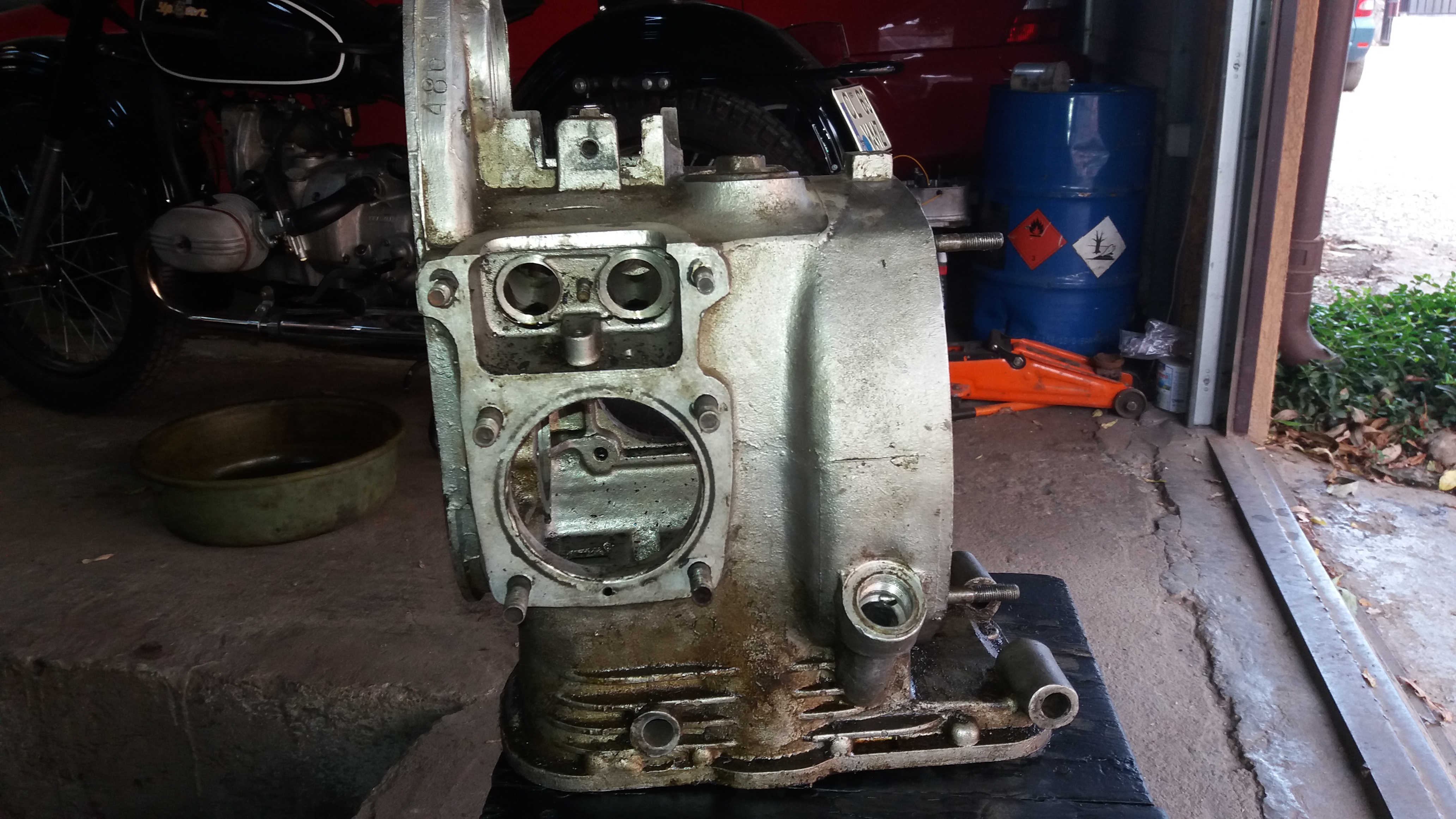

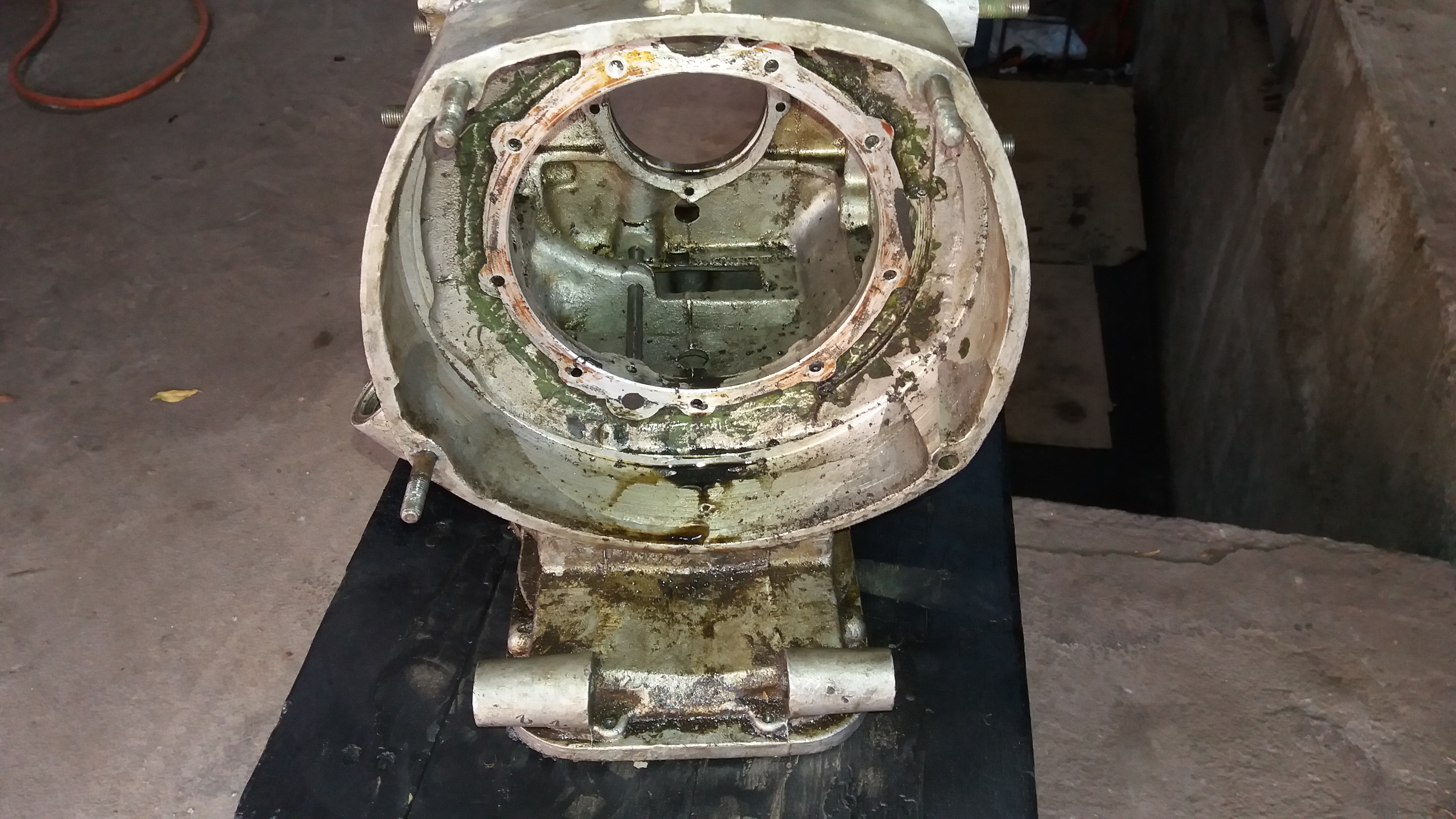

Am inceput treaba cu inspectarea carterului (filete, eventuale fisuri) iar la acest motor am deja un ambielaj reconditionat, cilindri alezati cu pistoane de auto BMW la cota de 80mm, segmenti Goetze.
Carterul:
Carterul:

De saptamana viitoare incep treaba, trebuie sa sablez carterul ca sa pot incepe montajul. Am luat rulmenti SKF pentru ambielaj si axul cu came:

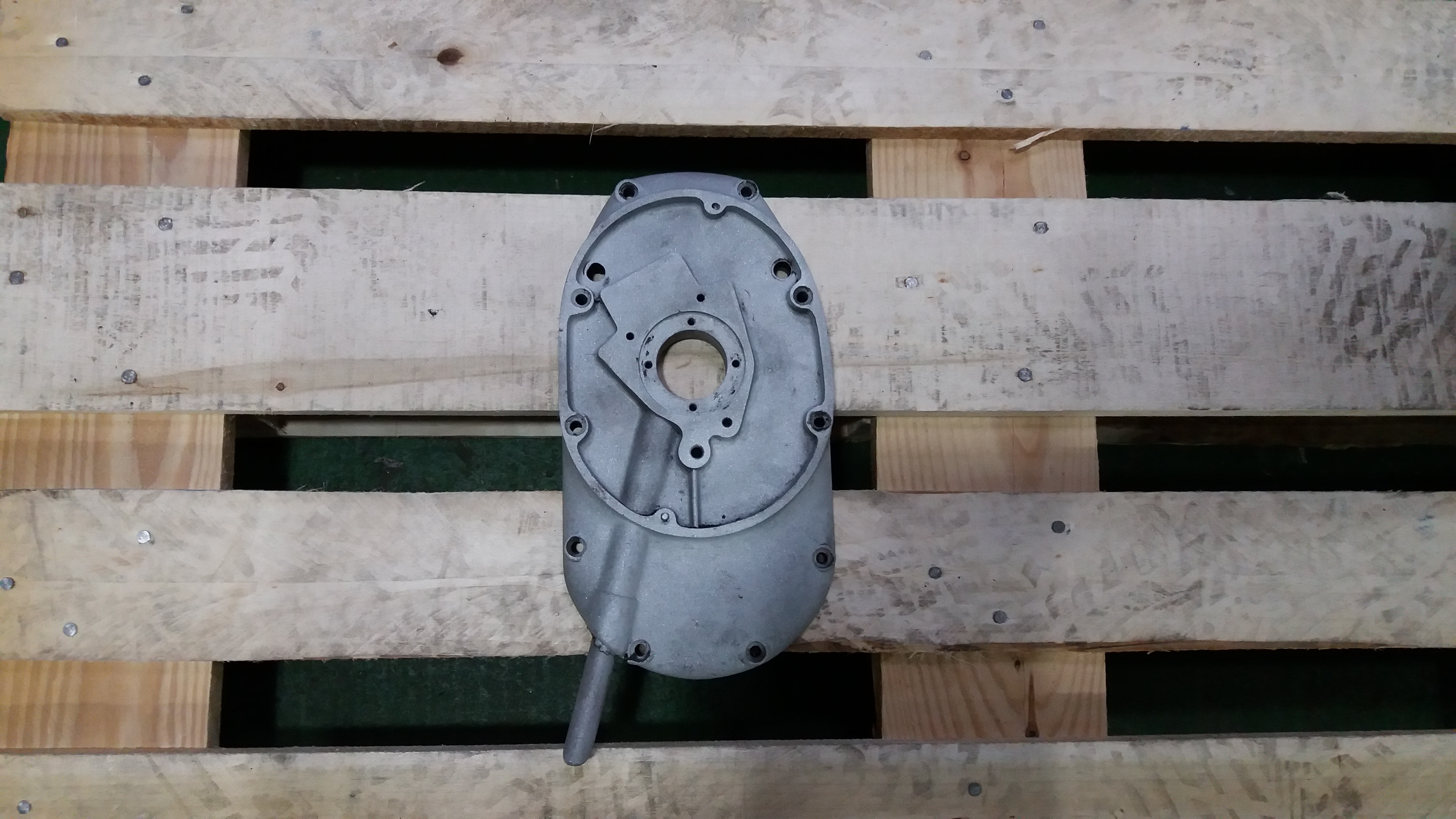

Am sablat carterul si capacul de distributie, dupa ce spal motorul de nisip o sa montez ambielajul si trebuie sa comand axul cu came:

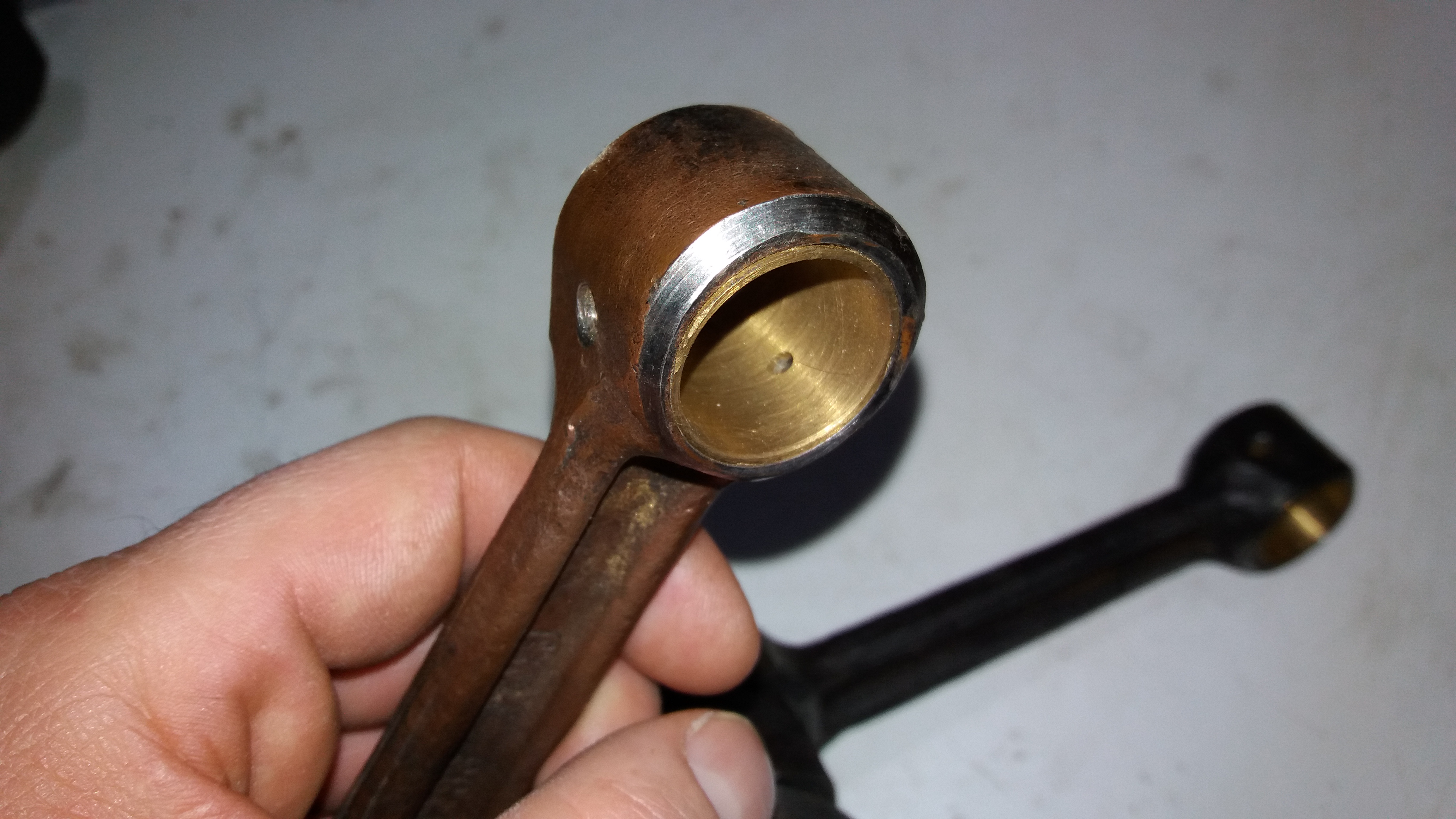

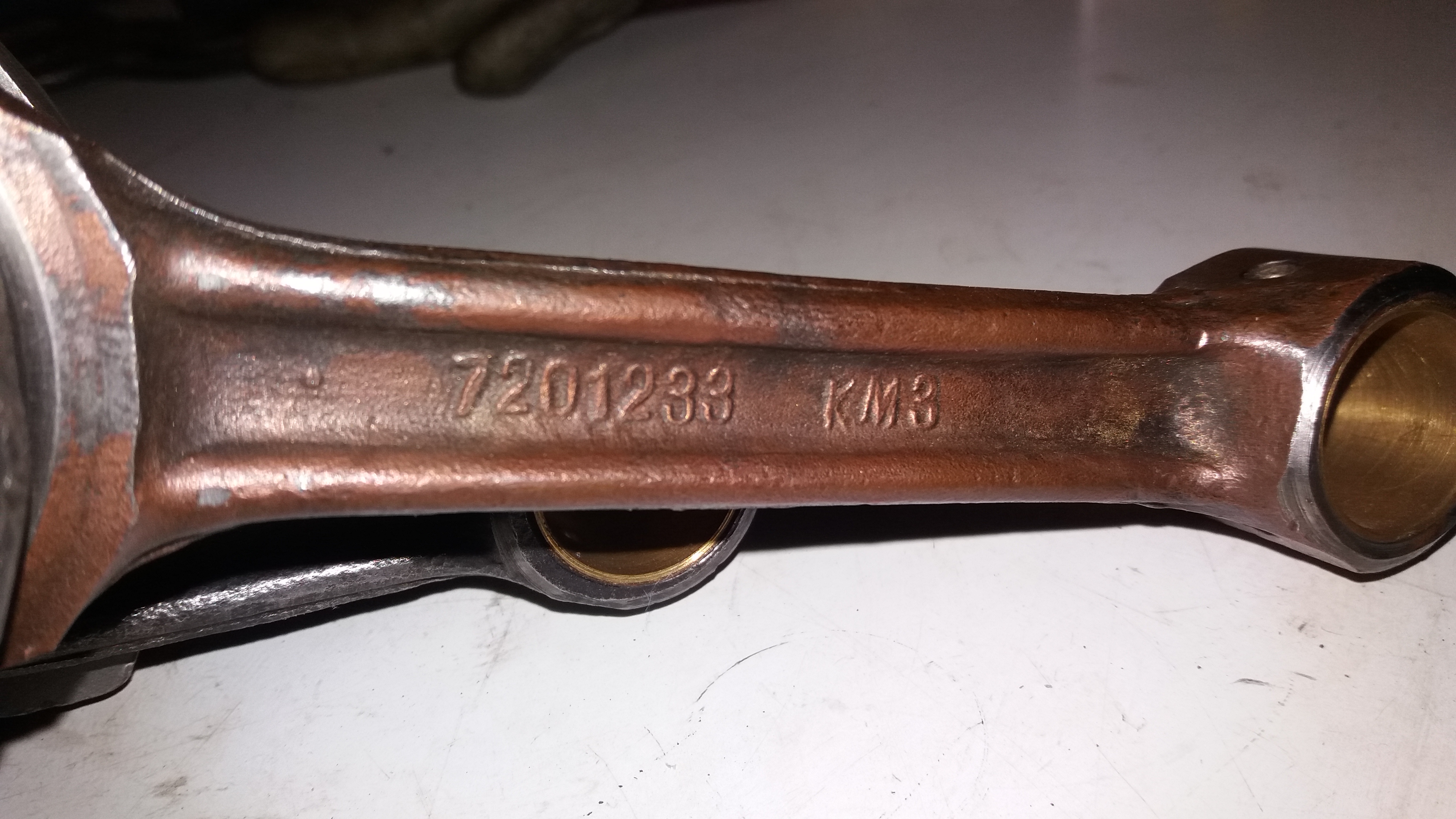

Dupa care am scos de la cutie un ambielaj reconditionat de Adrian Ursuleac (bolturi, role noi, bucsi bolt 22mm):

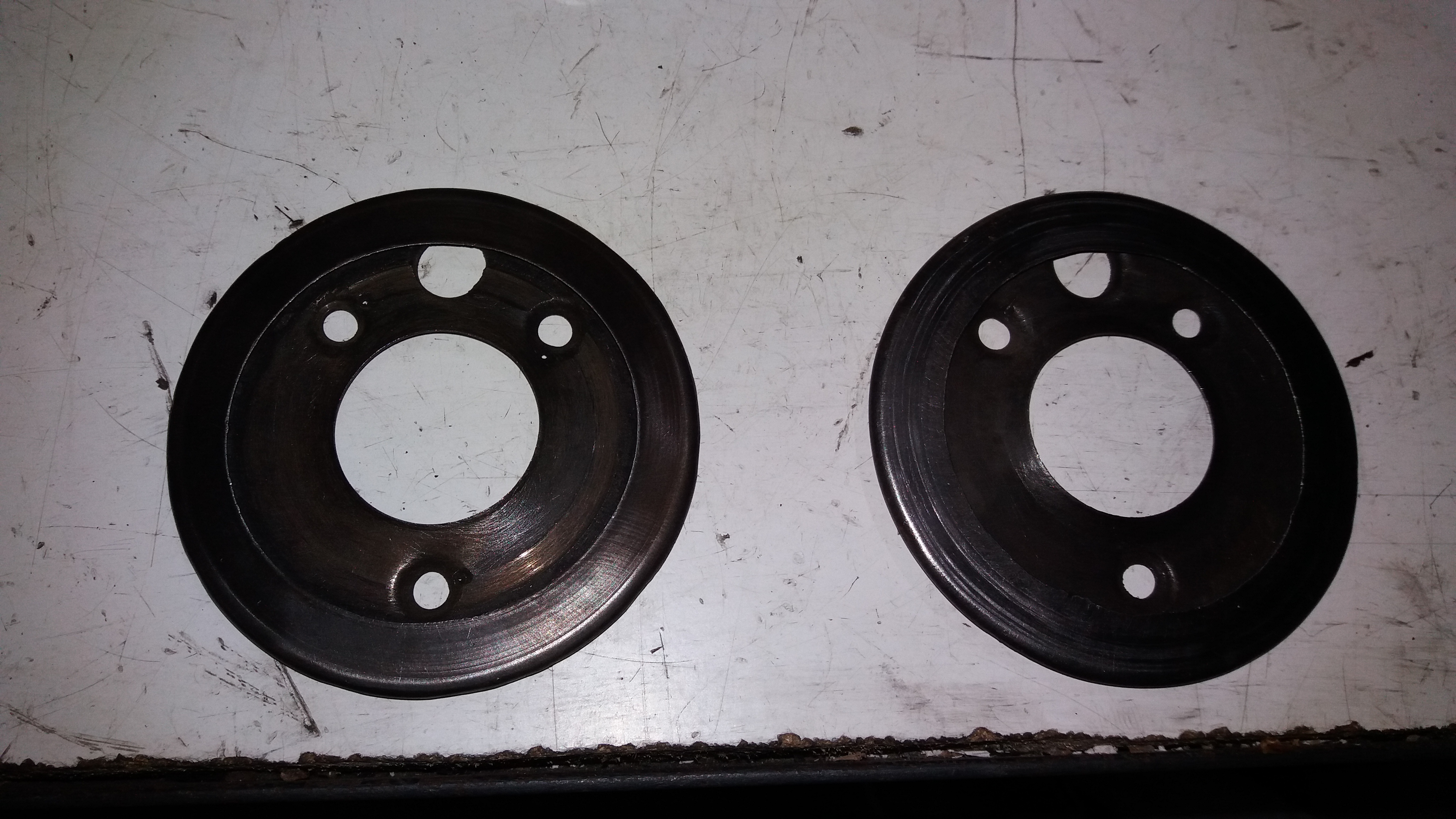

Am curatat doua tavi de centrifugare a uleiului, erau pline de mizerie. Desi am mai spus mentionez ca este foarte important ca aceste tavi de centrifugare sa fie curate si in stare buna (fara fisuri, gauri).
Ungerea motoarelor de K750, Ural M72, M61, M62, M63, M66, M67 este asigurata de doua parti esentiale:
1. Pompa de ulei care asigura pomparea uleiului catre rulmentii ambielajului cu tavile de centrifugare si pinioanele de distributie
2. Tavile de centrifugare care impreuna cu rotatia ambielajului asigura ungerea celorlalte piese in miscare (pistoane, ax cu came, pinion pompa ulei, lagare ax cu came si pinion pompa ulei. Cum se intampla? Pompa de ulei pompeaza uleiul prin doua fante aflate sub cei doi rulmenti de la ambielaj, uleiul ajunge in tavile de centrifugare care la randul lor imping uleiul in bolturile ambielajului care la randul lor au cate doua gauri mici prin care uleiul ajunge la rolele bielelor pentru a le unge. Dupa aceea uleiul scapa pe langa biele asigurand ungerea celorlalte piese din motor mentionate mai sus.
Din acest motiv este foarte important ca la aceste motoare uleiul sa fie schimbat des, nu necesita uleiuri scumpe asa ca nu exista o problema de costuri, ci de vointa si de constientizare a problemei.
Iata mai jos in ce stare de colmatare erau tavile de centrifugare:
Dupa ce le-am curatat (prin ardere) au devenit impecabile, mai jos o imagine si cu o parte din mizeria scoasa din tavi:

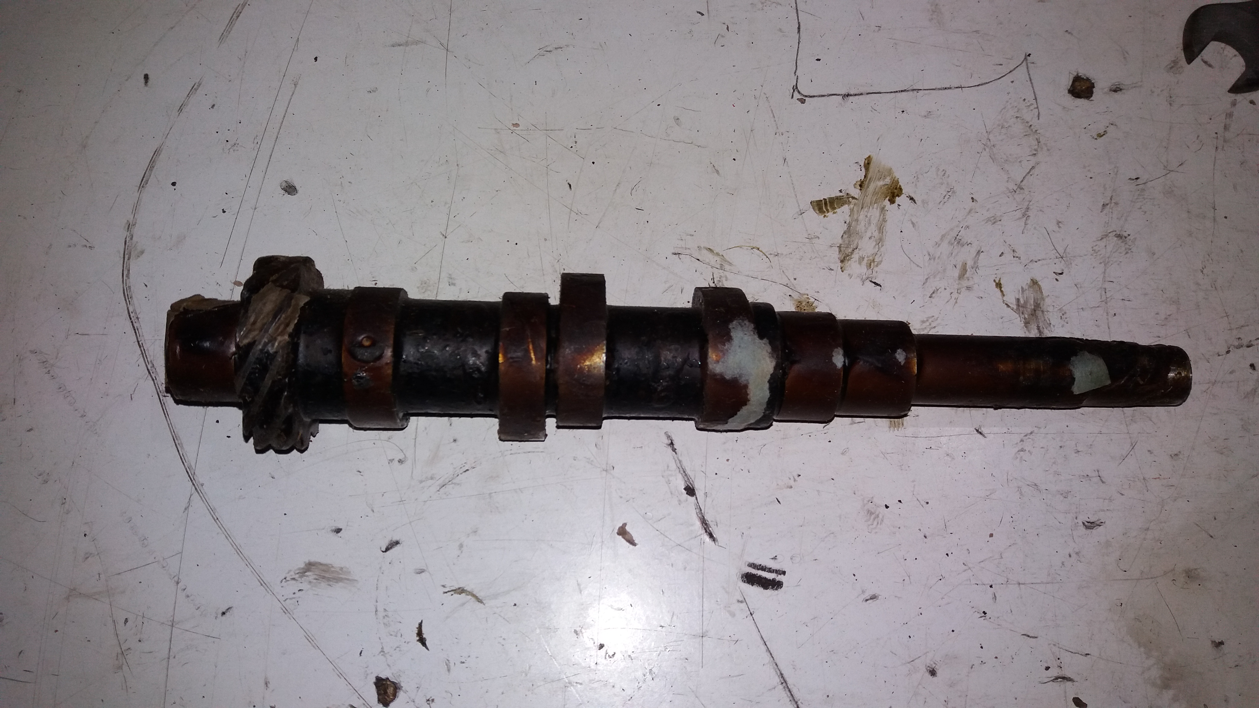

A sosit si axul cu came cumparat de la Ural Zentrale:

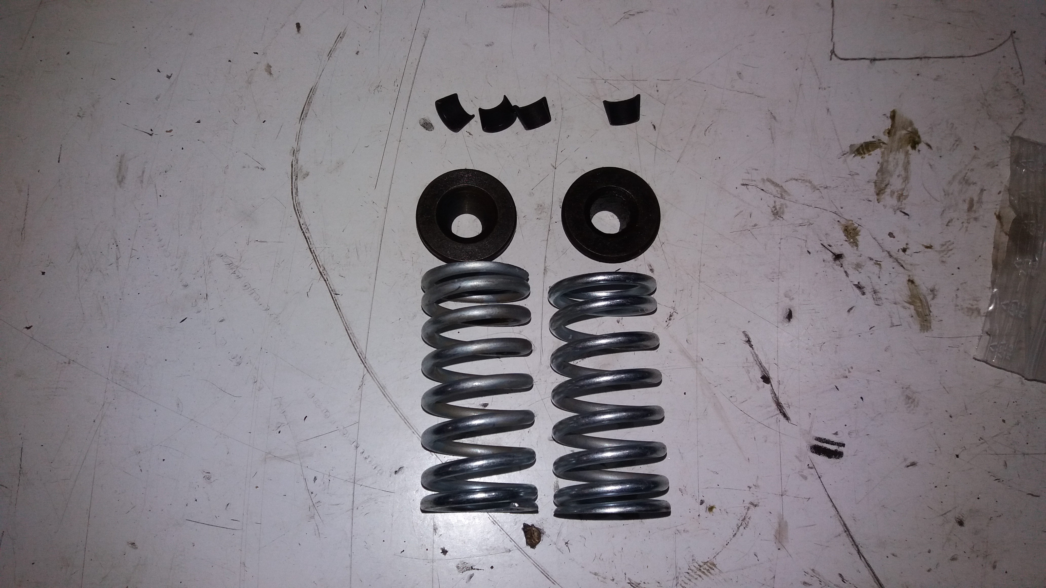

Si un set de arcuri de supape cu sigurante:

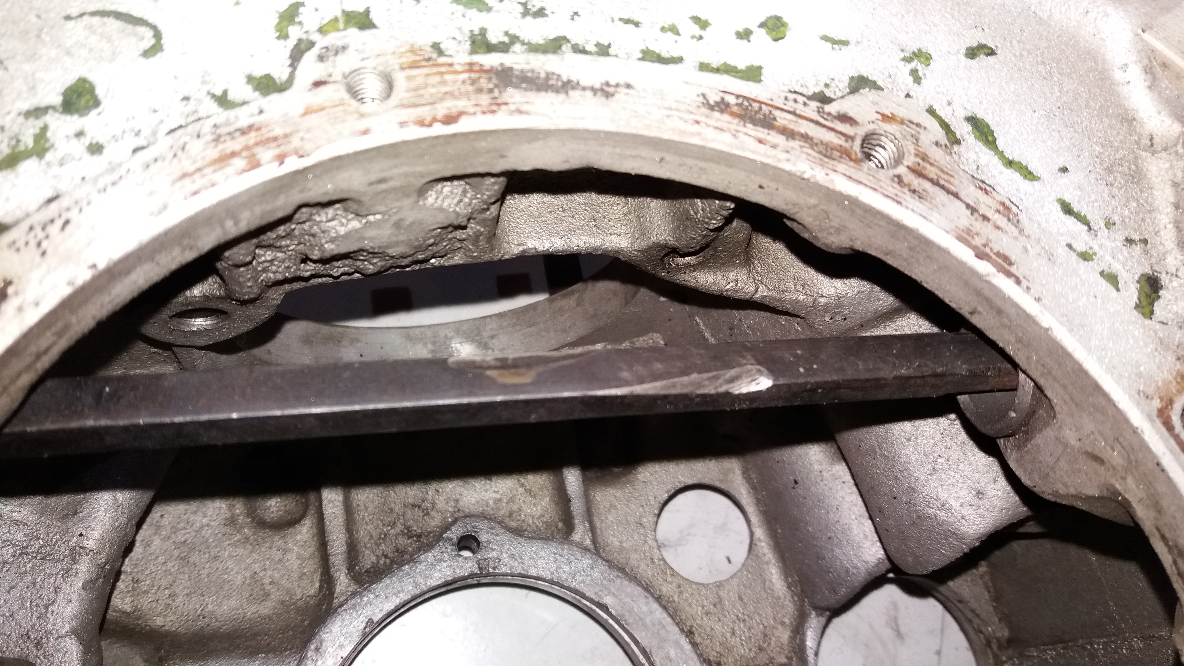

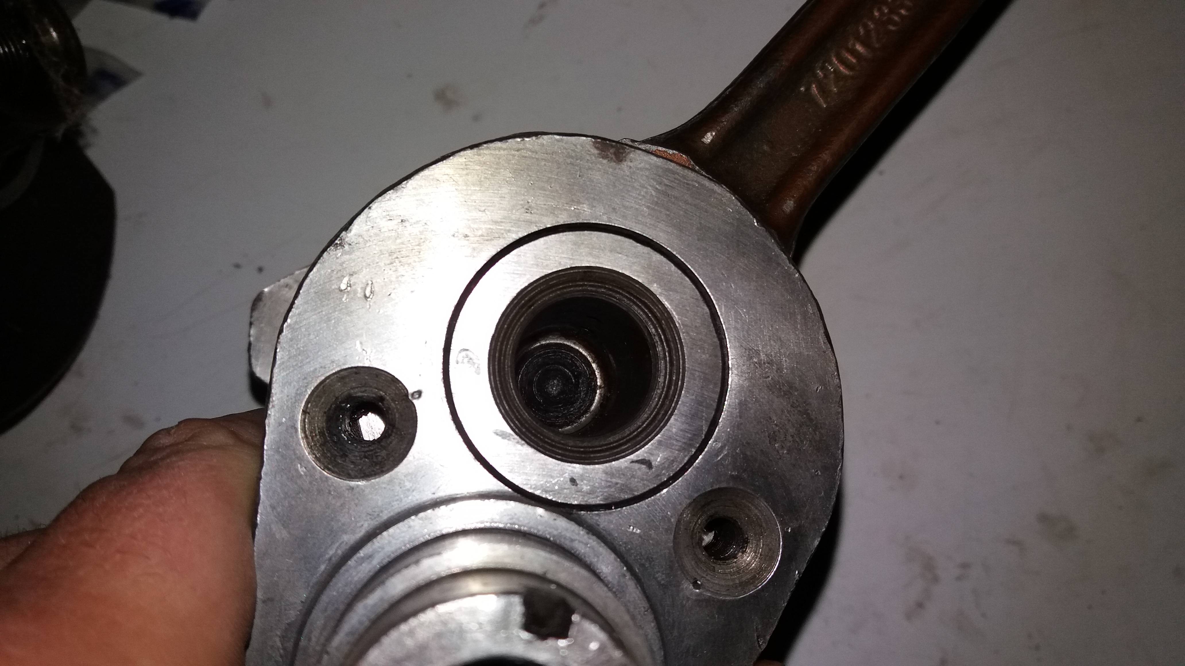

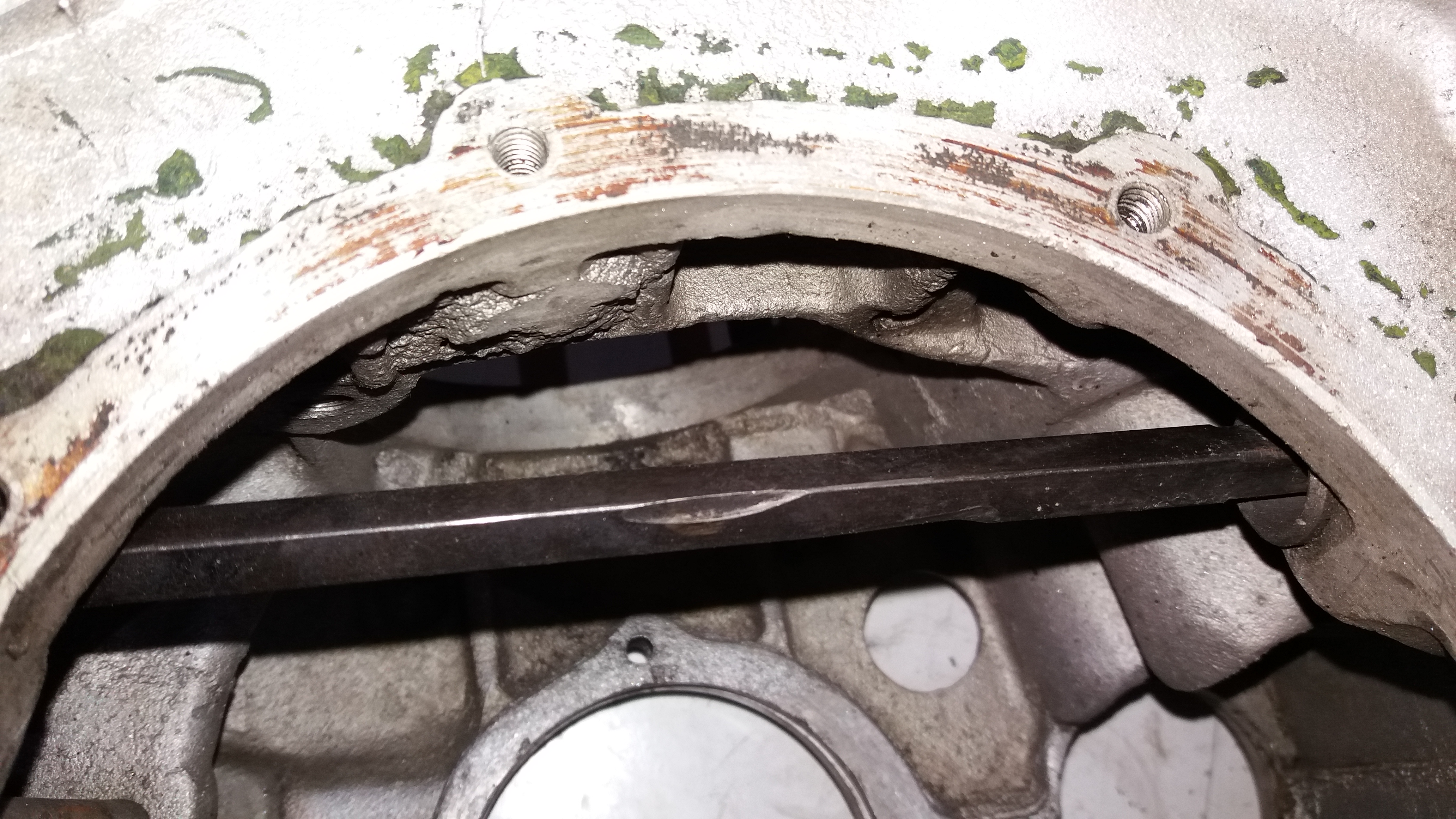

Analizand o tija de actionare a pompei de ulei care a fost lovita de ambielaj in motorul in care a functionat candva am ajuns la concluzia ca trebuie sa iau in considerare "faurirea" altei tije desi mai am una in stare foarte buna:
Astfel ca am cumparat o bara de otel cu profil patrat de 7mm, ramane sa stabilesc daca materialul este la fel de rezistent ca cel folosit de fabrica.

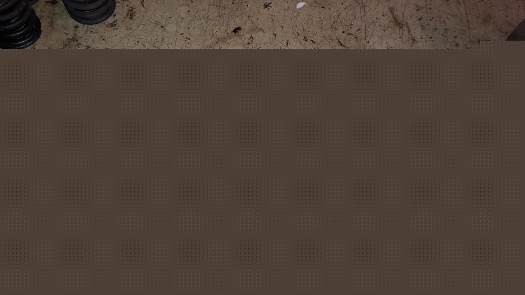

Imi lipseau doua arcuri de supapa, sigurante si talere. Le-am cumparat de la Ural-Zentrale:

Axul cu came era acoperit cu o vaselina de conservare, asa ca l-am spalat in vederea montarii:
