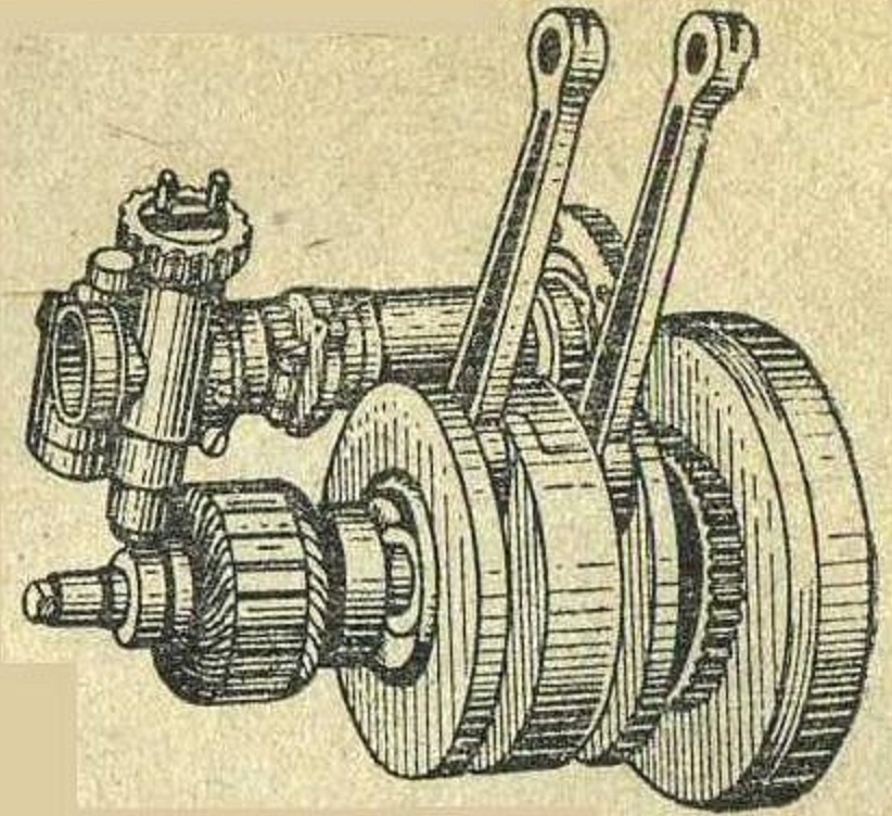

Ambielajul motorului, dupa cum se vede are doua biele foarte putin defazate. Acest motor are doi cilindri dar in realitate functioneaza ca un singur cilindru, au o singura camera de ardere care este comuna si o singura bujie. Defazarea are rolul de a atenua detonatiile si banuiesc ca solutia cu doi cilindri in loc de unul au adoptat-o pentru o racire mai buna.
Ambielajul se prezinta intr-o stare foarte buna (nu a fost batut, polizat, taiat, samd), va trebui verificat la comparator pt a vedea daca prezinta abateri.

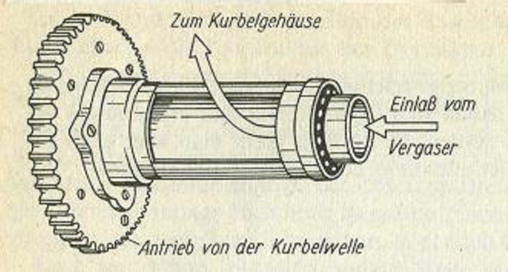

Am montat supapa rotativa, rolul acestui supape este similar cu cel al "muzicutei" de la motoarele 2T moderne si anume economie de carburant si un raspuns mai bun la accelerare. Pentru a intelege mai bine utiltatea acestui ansamblu puteti viziona clipul de mai jos:

Componentele valvei rotative: cilindrul de admisie, rulmenti, suruburi prindere si palier rulment stanga. Rulmentul din dreapta este cu role si foloseste ca palier carterul motorului:
