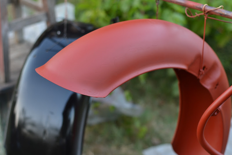

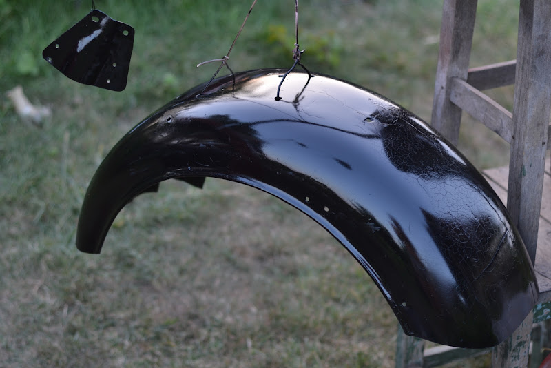

Voi ce părere aveţi? Care aripă arată mai bine pe faţă?

Daca vrei look de ciopar, aia neagra, daca vrei clasic aia albastra.
Aia care o să fie vopsită.

Paul » 13 Jul 2013, 20:43 wrote:Aia care o să fie vopsită.
Păi aşa ziceam şi eu! Arată toată motocicleta mai îmbrăcată. Marius pare să fie chitit deocamdată pe prezervativul ăla negru. :)

Ce zici de aripi?

AdrianS » 13 Jul 2013, 22:58 wrote:Ce zici de aripi?
Acelasi raspuns ca al lui DKW dar o parere subiectiva pot da: aripa albastra.

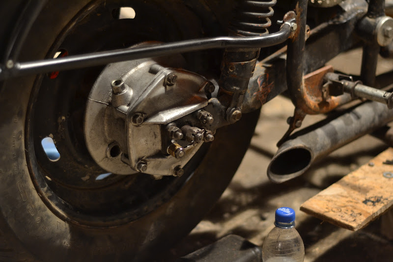

Pozele mari aici, ca de obicei. Am impresia că am aflat de ce s-a rupt la momentul respectiv cardanul. Şi e poate prima oară când m-am bucurat de o sudură slabă! :P
Am remarcat minunăţia asta abia astăzi, când am răsturnat motocicleta pe ambele părţi ca să-i tragem nişte suduri. Pare să fie capul hexagonal al unuia din şuruburile care strâng pinionul mare pe fus în grup. :)
Răsturnarăm iarăşi motocicleta pe toate părţile astăzi, a primit frecţie cu supertit foarte fin şi garnitură de amperi pentru aftuirea unei piuliţe de la scăriţa faţă-dreapta şi prelungirea unui colţ al fierului ce prinde etrierul spate pe basculă. Etrierul fusese poziţionat destul de rău, astfel încât 30% din suprafaţa de uzură a discului rămânea ferită de plăcuţele de frână. O să caut să fac o poză mâine.
Aşa cum am menţionat în prima postare din topic, de remarcat este că am ridicat şi apropiat de cadru ambele tobe, dându-le o linie mai închegată faţă de restul motocicletei. Ba chiar le-am şi înfundat fluierele cu câte doi bureţi de vase (conglomerat de-ăla de şpan) şi diferenţa este pe cât de sesizabilă, pe-atât de mulţumitoare!
Cu ocazia repoziţionării tobelor am schimbat şi cricul lateral. Cel existent venea pe sub tobe şi suferea de câteva neajunsuri: era prea scurt şi ţinea motocicleta prea aplecată, era prea moale şi se-ndoia când apăsai pedala de pornire şi nu-l puteai ridica suficient de mult ca să-l fereşti de asfalt în curbe. Adăugând o prindere babană pe cadrul motocicletei, am montat în schim un cric de MZ ETZ. Cel din urmă nu numai că funcţionează mult mai bine, dar este şi mult mai solid! Poza e mai veche.

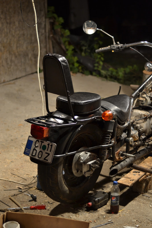

Deocamdată cam asta a ieşit:
Image Image Image Image
Cu puţin noroc, astăzi ajung cu Marius la ţară, reglez carburatoarele (că le-am dereglat crunt după ce le-am avut pentru câteva probe pe propriu-mi Nipru) şi ne-ntoarcem cu fierul în Bucureşti. Vestea bună este că ne vin astăzi plăcuţele de frână pentru cel de-al doilea etrier de pe faţă, aşa că vom avea mai puţine emoţii la frânare.
A apărut şi o cutie de scule sub şaua pilotului, în spaţiul dintre aripa spate şi cutia cu electrice. În lipsă de electrozi pentru sudură-n aluminiu am reuşit să astup gaura din capacul grupului cu răşină epoxidică. Tare ca piatra, văd că ţine fără probleme.

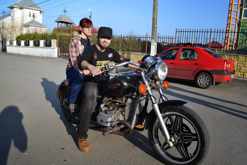

Basculanta a ajuns în sfârşit la bază. Kardani ăsta s-a luat după boala trecută a lui Arkadi şi face fix acelaşi lucru cu bujiile Sinterom 14 NP 21: le mănâncă fripte în numai câţiva kilometri! De la Comana până-n Bucureşti a păpat întregul set de patru bujii noi. Nu pricep fenomenul deşi am eu ceva în cap cu cifra termică (trebuie bujii mai reci), aşa că m-am hotărât să cred în supranatural. Eu unul mă-nchin la bujiile vechi şi ruginite, merg extraordinar de mulţi kilometri încoace şi Arkadi mănâncă jar!
Pe la Moghioroş, autocamionul negru s-a hotărât să se oprească definitiv şi nu s-a mai urnit din loc până n-am mers împreună cu Marius la benzinăria din apropiere ca să-i luăm alte bujii, ceva turcisme compatibile. Am montat două din cele patru bujii (şi mai) noi, iar motocicleta a pornit în amândoi cilindrii la prima pedală. Rămâne de văzut dacă-şi menţine buna dispoziţie.
Am reuşit să-i pierd sticla stopului undeva pe drumul european dintre Călugăreni şi 1 Decembrie, pesemne a zburat de la vibraţii când devansam în mare trombă nişte Matizuri speriate şi-l lăsam în urmă pe Marius care mă urmărea cu Loganul. Noroc că a mai avut la el un stop identic, demontat în trecut de pe-o altă dezmembrătură cu rol de donator.
Arcurile spate rămân în continuare prea moi (deşi sunt reglate pe "tare"), roata loveşte în aripă la gropile dure (solo) sau chiar la hârtoapele mai line cu pasager. Pentru început, soluţia va fi să adăugăm câte-un inel gros din fier între arcul şi telescopul fiecărui amortizor de pe spate. Asta ar trebui să ţină arcurile mai comprimate şi să întărească suspensia.
Cu chiu şi cu destul vai a reuşit Marius să găsească până la urmă o pereche de plăcuţe noi pentru celălalt etrier de pe furca faţă. Piaţa şi eBay-ul sunt pline de plăcuţe pentru Honda CB 900, însă toate în afară de cele găsite erau suficient de puţin diferite încât să nu le putem potrivi pe etrier. Capitalism şi ţâşpe mii de modele, s-ar plânge unii...
Totuşi, acum frânează acceptabil pe faţă. Iar pe spate au început să se păsuiască plăcuţele în noua lor poziţie pe disc, rămâne de văzut ce şi cum.
Ciclistica este ciudăţică: centrul de greutate pare să fie mai jos decât axul roţilor. Sau, în orice caz, este mult mai jos decât la un Nipru (o motocicletă) normal(ă). Treaba asta cam anulează orice tentativă de a înclina motocicleta prin înclinarea corpului. Mergând pe ea, eşti ca într-un leagăn. Nu am pretenţia de a fi surprins inginereşte chestiunea prin schema (oricum exagerată şi neproporţională) de mai jos, dar aşa o traduce mintea mea de filolog:
Reuşesc foarte lesne să înclin măgăoaia, mi-e mult mai uşor să o înclin decât mi-ar fi cu Arkadi, dar ea revine imediat la verticală şi direcţia de deplasare rămâne aproape neschimbată, precum şi poziţia pe şosea. În plus, masivitatea ei şi lăţimea anvelopei spate o fac să urmeze fiecare făgaş şi denivelare ale drumului în loc să "zburde" peste ele aşa cum îi dictează pilotul din tălpi, fund şi abdomen.
Una peste alta, Butch din Pulp Fiction ar zice "It's a chopper, baby!" şi cu asta ar fi spus tot. :) Este o motocicletă de drum lung şi întins, iar în mediul respectiv se descurcă de minune!
