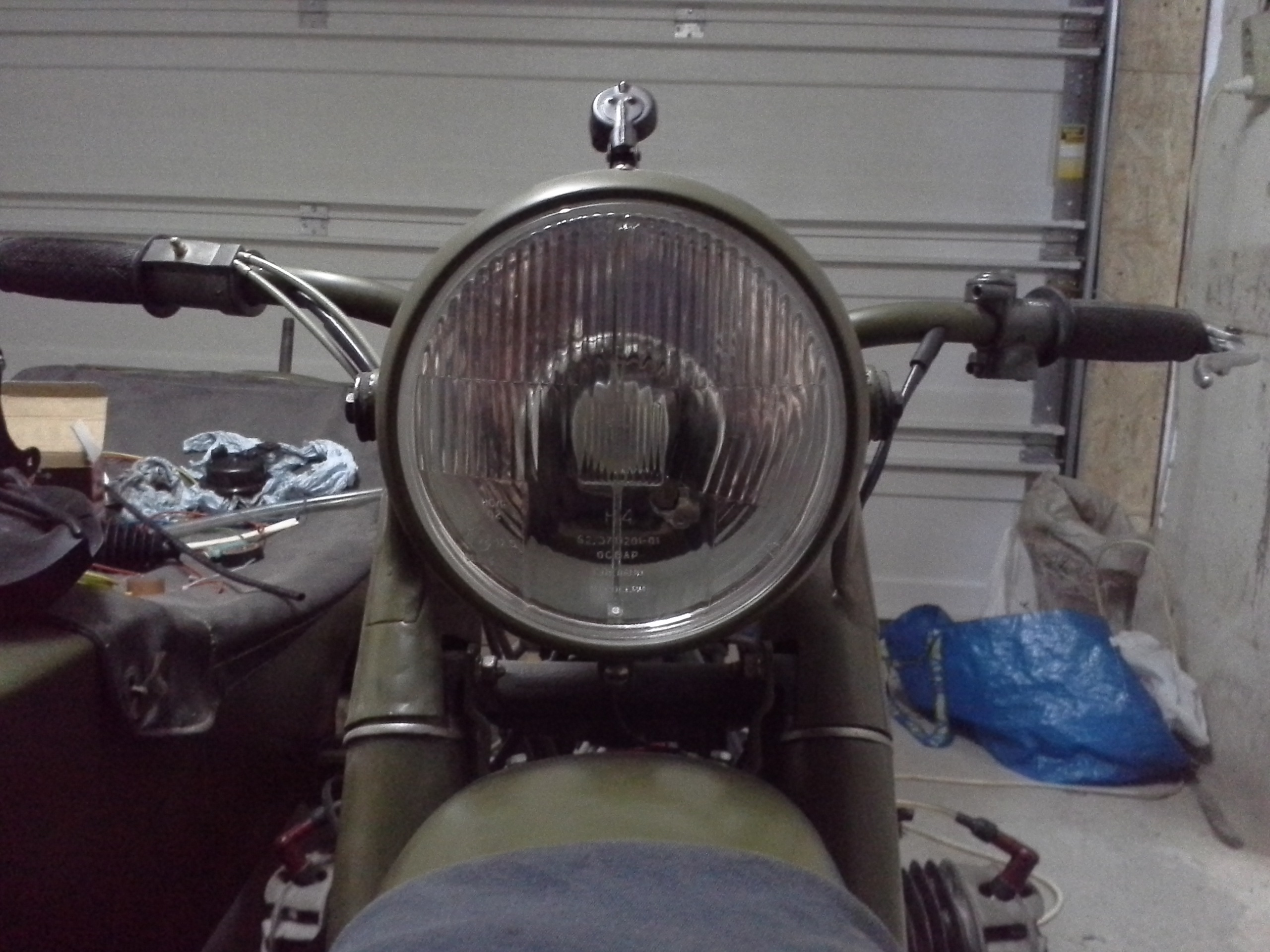

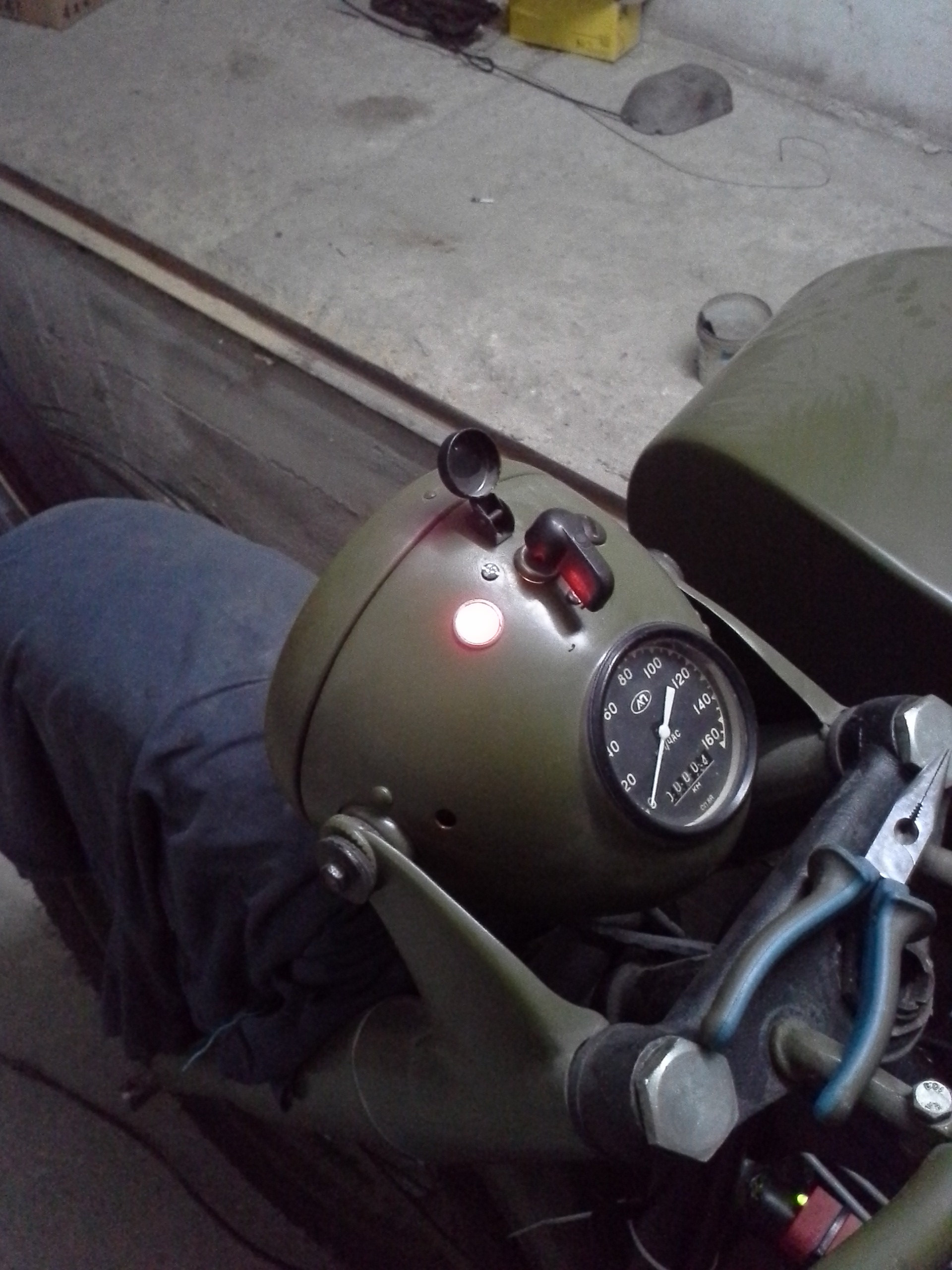

In sfarsit am terminat cu electrica, functioneaza tot si am terminat cu cablajele. Mai am de montat doar contactul pe faza lunga cu actionare prin cablu dar aceasta operatie o consider o simpla formalitate si sa montez claxonul (acum am pe mobra un alt claxon).
Farul nou montat, are soclu pentru bec H4, lumina foarte buna:
Becul martor:
Becul martor:

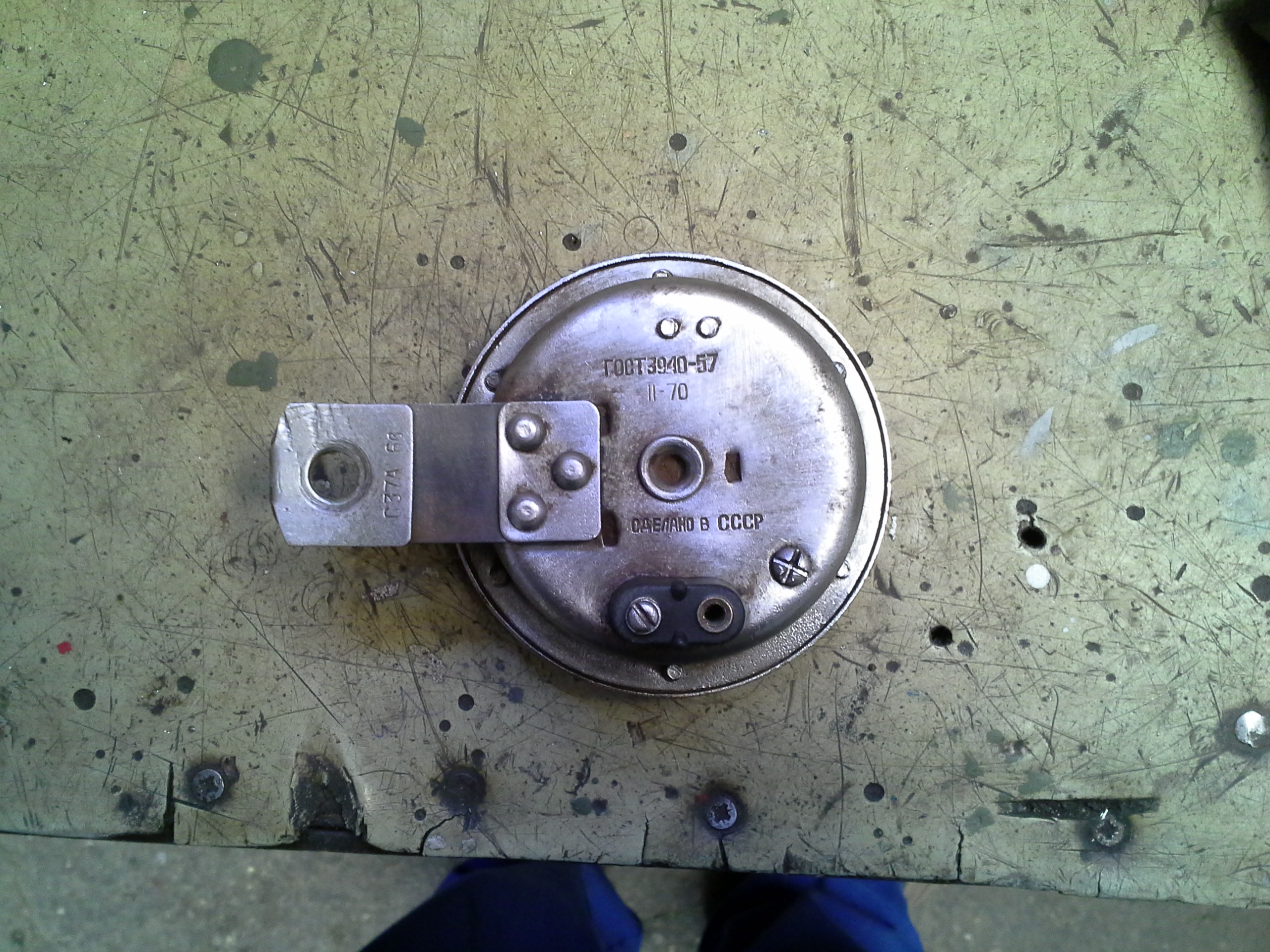

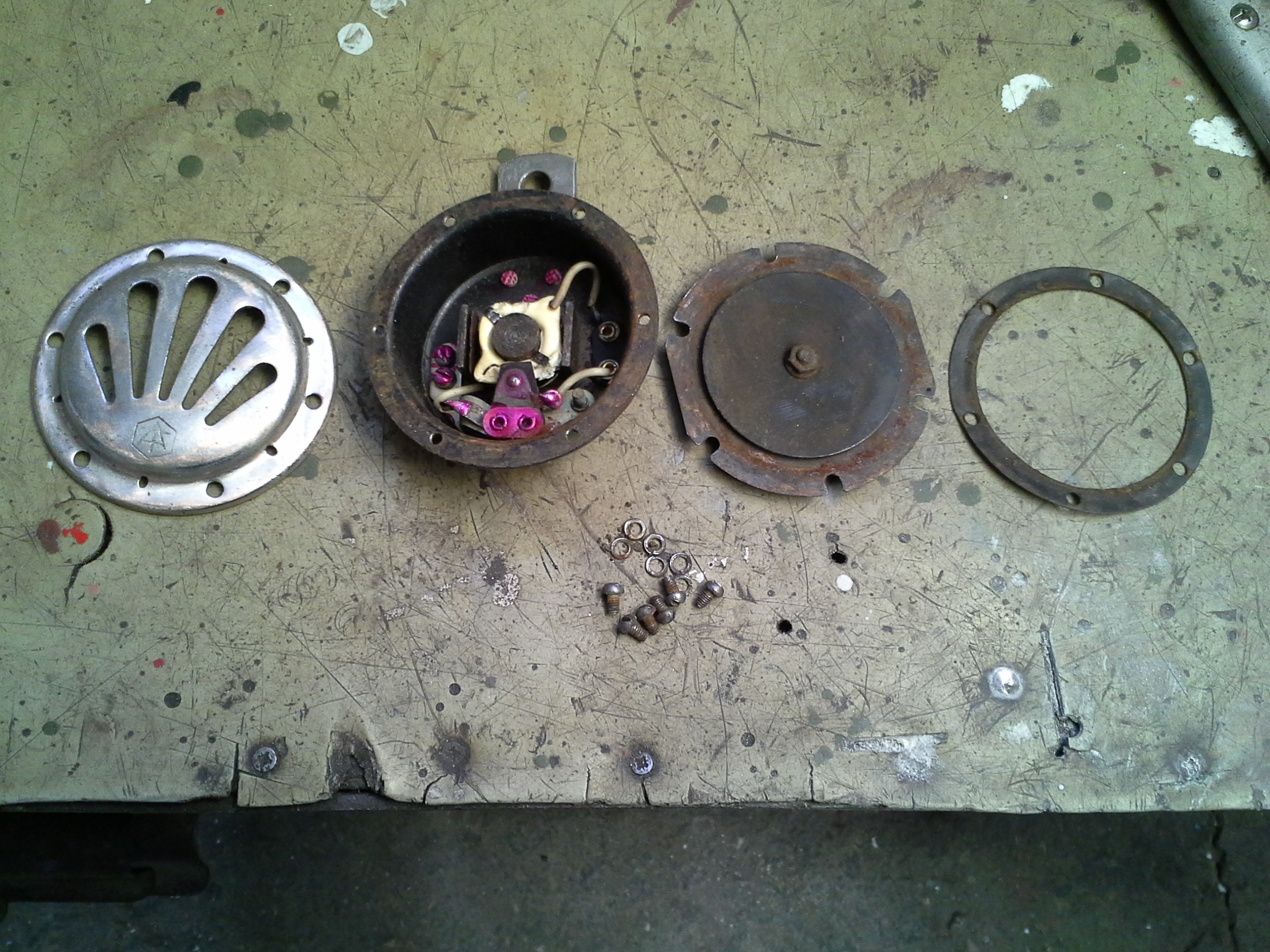

Uitasem de claxon, din fericire in stare buna si functional. L-am curatat, vopsit si i-am montat grila in pozitia corecta:
Re: Restaurare M72

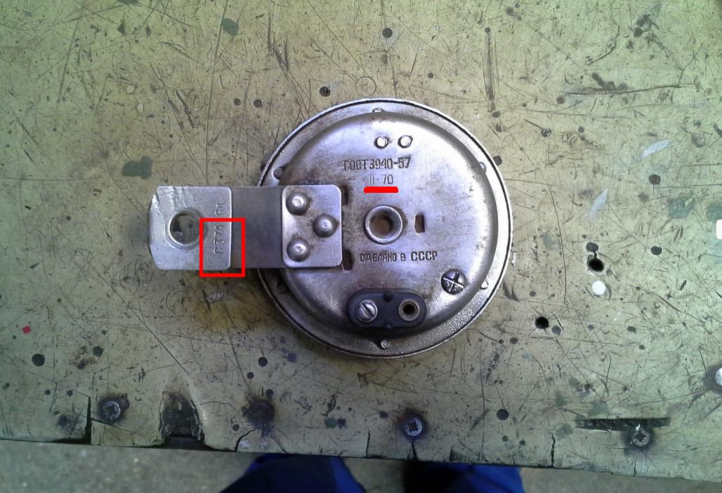

Modelul asta de claxon ( C37A ) nu a echipat niciodata motocicletele M72. Avand in vedere ca e fabricat ( claxonul ) in luna februarie a anului 1970 ... nu prea are ce cauta pe motocicleta.
In poza am incercuit poansonul cu modelul claxonului si am subliniat luna si anul fabricatiei.

Foarte probabil, Urse se jura ca e de M72 si zicea ca e fabricat in 1957. Momentan il montez pe acesta si o sa caut altul.Lolo_ID » 01 Dec 2013, 21:22 wrote:Modelul asta de claxon ( C37A ) nu a echipat niciodata motocicletele M72. Avand in vedere ca e fabricat ( claxonul ) in luna februarie a anului 1970 ... nu prea are ce cauta pe motocicleta.

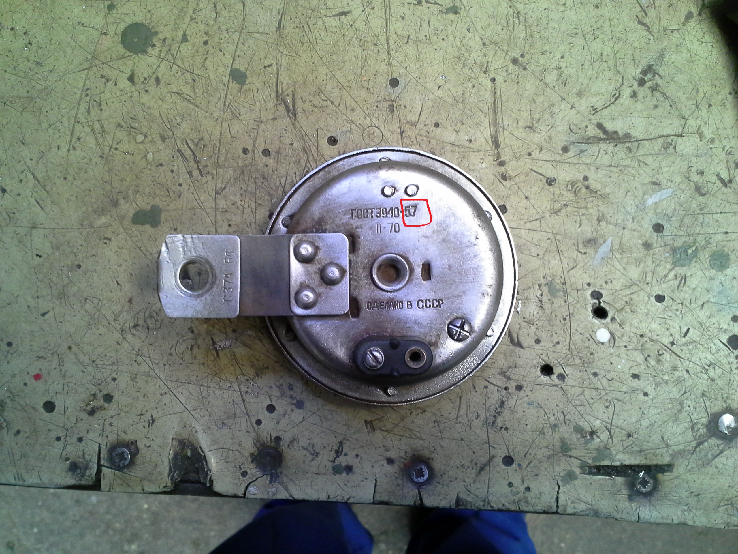

Deasupra lunii si a anului de fabricatie este STAS-ul, ultimile 2 cifre indicand anul STAS-ului, nicidecum anul fabricatiei
