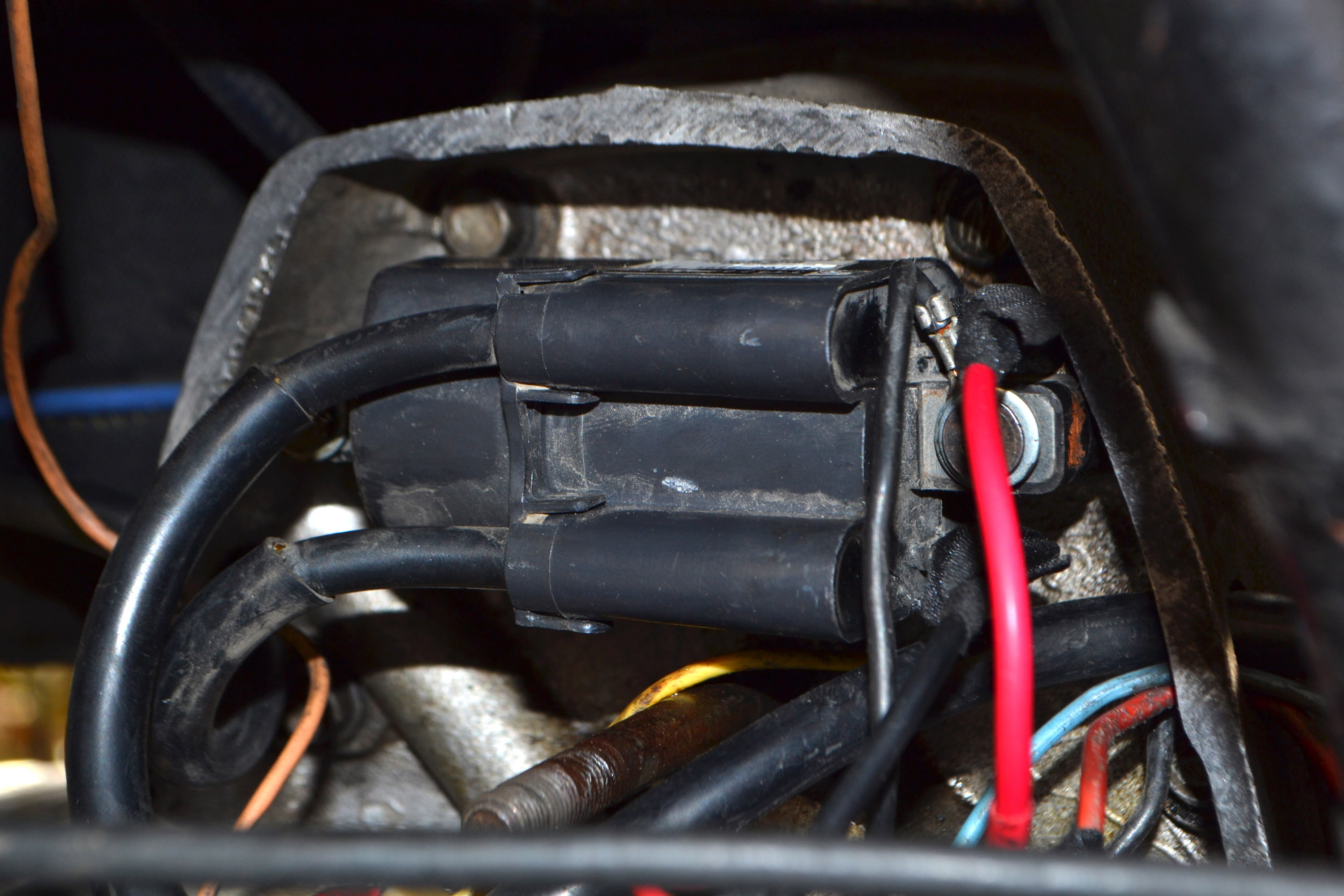

După lupte seculare ce-au început astă-primăvară şi abia le-am pus capăt acum vreo două săptămâni... în sfârşit merge!!! Şi ce bine merge, tată!...
Treabă probată şi dovedită: Niprul funcţionează şi cu bobina de inducţie arsă! Sau mai bine zis va merge numai în şuturi magistrale, dar măcar pe mine aşa m-a dus Arkadi din Bucureşti până-n Sighişoara! Însă după calculele mele făcusem de mult mia de kilometri de când mergeam cu bobina împuşcată (plus multe alte mii de mers prost tot din cauză de bobină, cum vă voi explica în continuare) şi habar n-aveam că ea era de vină. Nu mai ştiam ce să-i fac: îmi prăpădea şi bujiile una-două. Numai după ce-am schimbat (a se citi „ars”) trei bobine sovietice în juma’ de an, de-alea înfăşurate la mână (inclusiv una mai pricopsită, vezi doamne varianta post-sovietică pe care-o vâră ucrainenii de la cooperativă în kiturile de aprinderi electronice cu senzor pentru Nipru şi Ural), m-am hotărât să-i fac motocicletei un upgrade.
Printr-un noroc chior am descoperit că bobina de inducţie cu două ieşiri marca Nippon Denso de pe motocicletele Suzuki GSXF / GSXR (modelele fabricate până-n 1992) se potriveşte LA MARELE FIX în locul bobinei originale. Pur şi simplu o pui în locul celei ruseşti, ai strâns-o-n cele două şuruburi şi cu asta basta, nu trebuie să modifici nimic. Găurile ei de prindere sunt la aceeaşi distanţă una de cealaltă ca găurile bobinei originale. Ba mai mult, corpul bobinei japoneze pare să fie mai mic în diametru decât cealaltă, aşadar intră fără nici un fel de probleme..

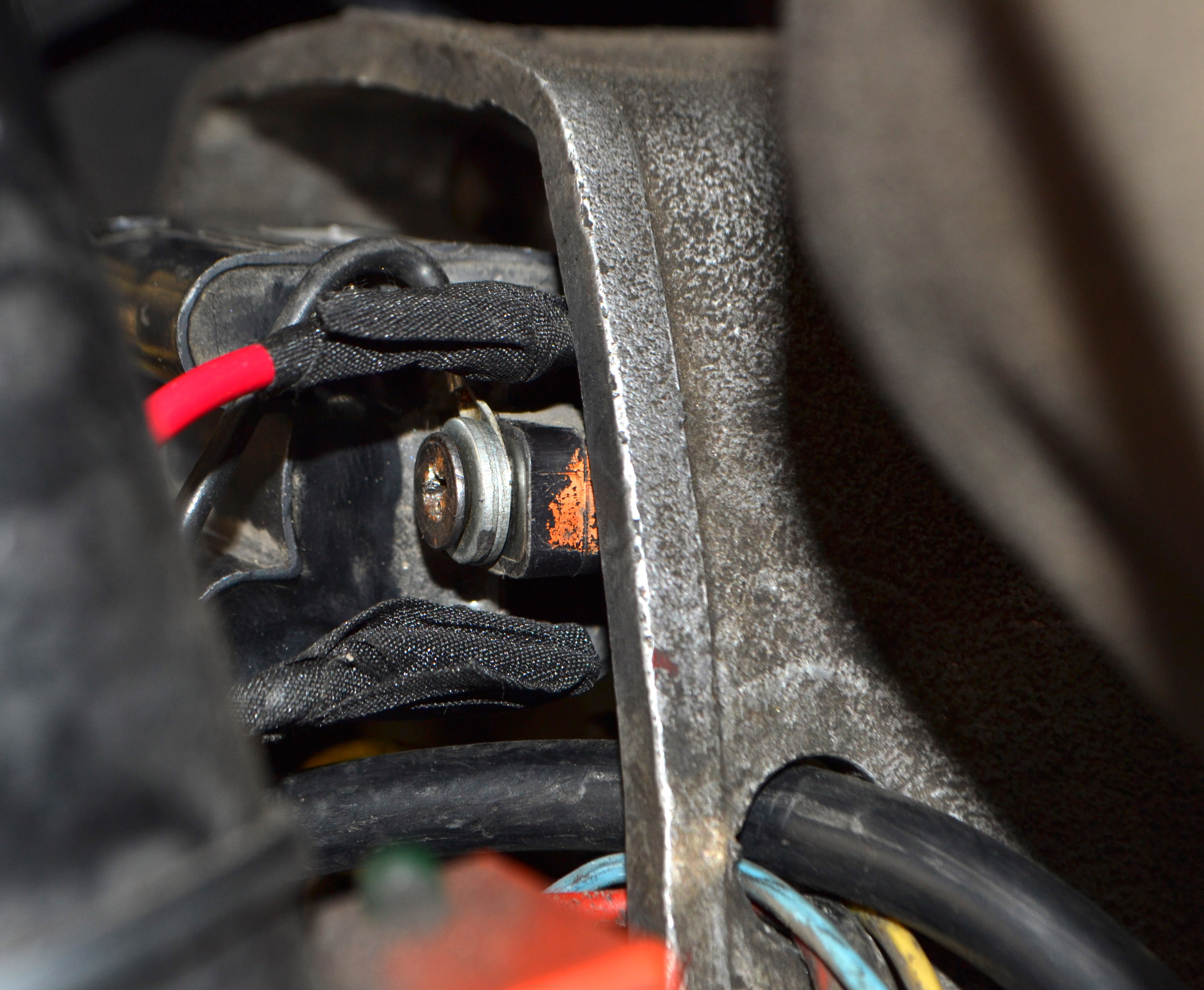

Cel mai bine ar fi să montaţi bobina invers faţă de cum vedeţi în poza de mai sus, mai exact să vă iasă fişele din bobină înspre partea cu pedala de pornire a motorului. Asta ca să aveţi mai mult loc să-nfigeţi papucii „mamă” pe bornele plus şi minus ale bobinei. Se pare că acele două picioruşe turnate-n capacul de distribuţie – cele pe care se prinde bobina – sunt poziţionate oarecum excentric, spre partea dreaptă a motorului cum te uiţi la el din faţă. În cazul meu am fost nevoit să tai cozile papucilor pe care-i pusesem pe fire şi să lipesc direct firele perpendicular cu letconul pe papucii propriu-zişi. În felul ăsta am obţinut doi papuci mult mai scurţi şi am avut loc să-i conectez pe bobină fără să lovesc în peretele capacului de distribuţie.

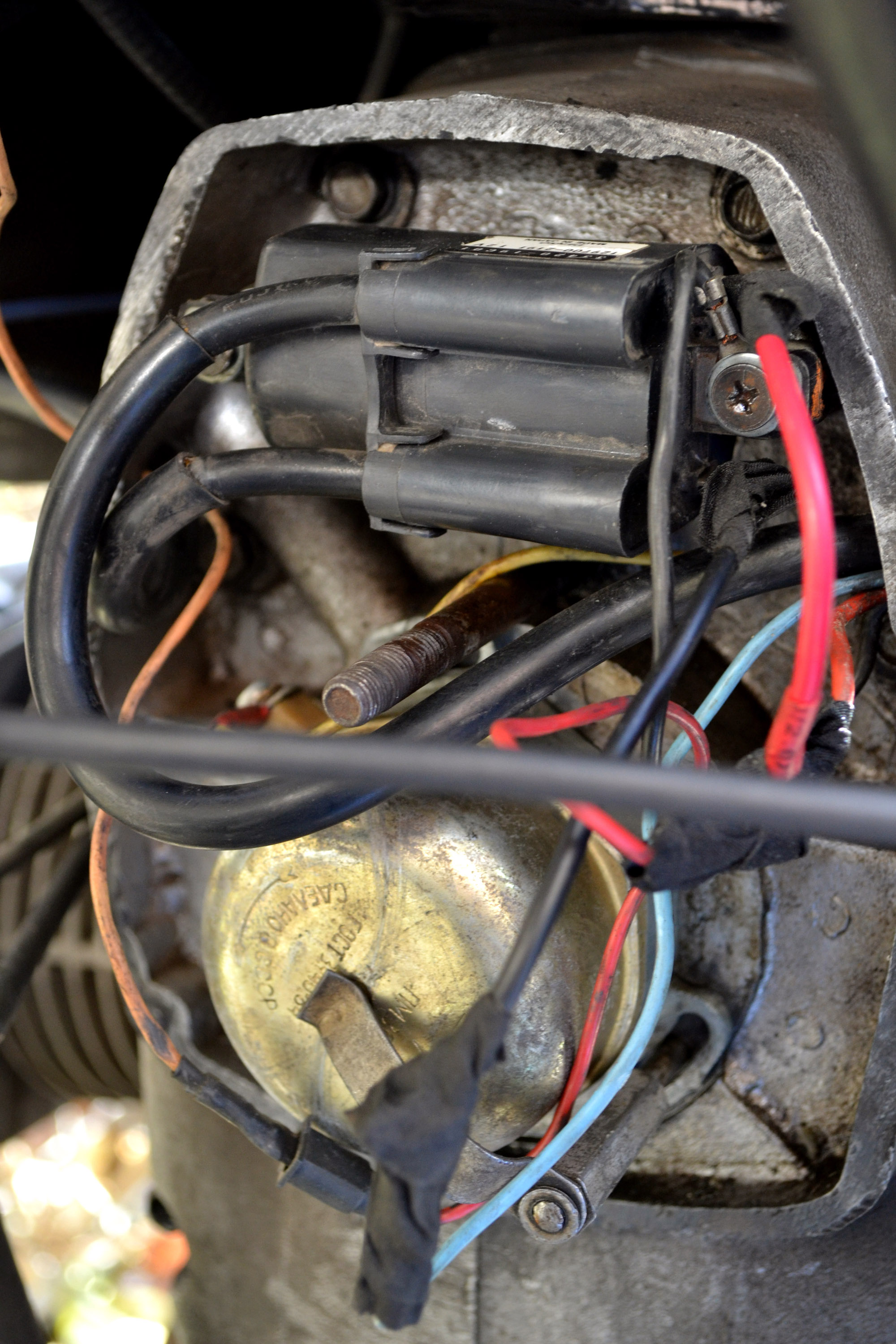

De remarcat că eu am pe motocicletă sistemul original cu platină şi avans centrifugal (se cam zăpăceşte la turaţii mari, dar na, om vedea pe viitor ce-i facem şi ăstuia), combinate cu o aprindere electronică GoTronic în locul condensatorului original. Aprinderile astea se găsesc ieftin cam pe la orice magazin cu piese auto, costă cam 40 lei bucata şi e vorba de o cutiuţă roşie cu un LED într-o parte. Foarte util LED-ul ăsta pentru reglat avansul static.
Totodată aveţi în vedere că aceste motociclete Suzuki au motoare-n patru cilindri, aşadar fiecare motocicletă are câte două bobine de inducţie. Una din ele (parcă cea pentru cilindrii 2 şi 3, nu mai ţin minte) are două fişe luuungi, suficient de lungi cât să ajungă la ambele bujii ale motorului de Nipru. Va trebui să-i faceţi o buclă de 180 grade uneia din fişe, fiindcă amândouă ies în aceeaşi direcţie din bobină, iar noi avem motor boxer. Cealaltă bobină (cilindrii 1 şi 4 parcă) are o fişă lungă şi una scurtă, pe care va trebui s-o-nlocuiţi. Nu-i mare scofală, trebuie întâi manevrate cu grijă cele patru urechiuşe de strângere ale clipsului care ţine fişele înfipte-n bobină, apoi cu foehnul sau cu un pistol de căldură încălziţi capetele dinspre bobină ale fişelor ca să le puteţi smulge mai uşor. Am impresia că-s lipite cu ceva silicon. Fişele în sine sunt cu miez de cupru, fără rezistivitate sporită, iar pipele Nippon Denso se-nlătură uşor prin deşurubare, ca să puteţi strecura fişele prin găurile prevăzute ad-hoc în capacul de distribuţie al Niprului.
Totuşi, acestor bobine pricopsite le lipsesc eclatorii. Bobina originală sovietică îi are acolo, daţi la masă, ca două tăbliţe în formă de săgeată, fiecare stând lângă una din cele două borne tip regletă de care se leagă fişele. Pe lângă celelalte roluri pe care le joacă, eclatorii protejează bobina când se-nlătură una din (sau ambele) fişe în mersul motorului, preluând scânteia ce ar fi trebuit să ajungă la bujie. Treaba asta cam înlătură şi riscul de a te trezi cu vreo zece mii de volţi prin degete când scoţi o pipă ca să te joci de-a reglatul carburatorului pe celălalt cilindru.
Chiar şi fără eclatori, aceste bobine japoneze nu par să fie chiar atât de sensibile la înlăturarea unei fişe în mers. Am deconectat la un moment dat din greşeală una din fişe în timp ce motorul mergea şi nu am reuşit să ard bobina. Fiţi totuşi cu băgare de seamă. Dacă vă dă prin cap să perforaţi nişte orificii în capacul din aluminiu al aprinderii ca să se răcească bobina mai bine pe timp de vară, n-ar fi rău!
În ceea ce priveşte rezultatele propriu-zise, al meu Nipru MT-10.36 fabricat în 1979 nu a mers NICIODATĂ ATÂT DE BINE până acum! Cu bobinele sovietice n-aveam niciodată ralanti, mi se bâlbâia când plecam de pe loc, tuşea când să depăşesc şi eu vreo Dacie, consumul era tot timpul mare, bujiile mi le prăpădea aproape zilnic şi aşa mai departe. Acum NU MAI EXISTĂ rateuri. Exact diferenţa de la negru la alb ca-n reclamele la detergenţi. Ralantiul este acum dulce ca mierea de albine şi ritmat ca tobele lu’ Ţăndărică. Nu se mai bâlbâie nici măcar dacă încerc să accelerez de la turaţii foarte mici (mult sub ralantiul normal, nu este însă recomandat).
Aşa că neapărat să vă căutaţi bobină japoneză! Am zis!

O mica completare: bobinele de Suzuki Bandit 600/1200 sunt identice cu cele de GSXF!

Te rog mentioneaza si ohmajul bobinelor japoneze deoarece Gotronicul recomanda clar a nu se monta decat pe bobine cu ohmaj de minimum 3 ohm si peste. Pericol de supra incalzire!. Chiar am discutat cu domnul Gotronic de curand la telefon pe tema asta.

N-am reţinut valoarea exactă fiindcă părea să fluctueze pe multimetru, dar îmi citea vreo 5 Ω. Între 4,8 Ω şi 5,3 Ω parcă ţin minte că-mi dădea. În orice caz, peste 3 Ω! Ia s-o măsoare Ovidiu pe-a lui, că tot o are la-ndemână!ursu gunoier » 24 Dec 2013, 11:40 scrie:[...] Te rog mentioneaza si ohmajul bobinelor japoneze deoarece Gotronicul recomanda clar a nu se monta decat pe bobine cu ohmaj de minimum 3 ohm si peste. Pericol de supra incalzire! [...]

Bobinele in cauza au 2-4 ohm pe primar! secundar 30-40 kohm! Bobinele astea au fost montate pe japoneze cu aprindere pe tranzistori (TCI), iar cele noi pe condensatori (CDI) au rezistenta pe primar mai mica! Acelea nu sunt bune de folosit pe comunistele astea!

Intre timp m-a lasat bobina, a venit vremea sa-i pun bobina de japoneza.

Cred ca o sa incerc cu o bobina dubla de Suzuki GSX600F. Daca nu o sa pun de Mercedes C180 1800 cmc.AdrianS » 12 Feb 2014, 15:55 scrie:Nici eu n-am vrut să cred că sunt chiar atât de proaste bobinele originale, dar iată că...

Revin, mai sus am scris de pe telefon si am apasat si aiurea pe niste butoane ale forumului. In principiu as vrea sa probez cu o bobina de Suzuki pt ca se potriveste pe suport si se pare ca si pretul SH este rezonabil. Pe de alta parte as fi tentat cu o bobina de Mercedes C180 pt ca acest model de bobina este montat direct pe chiulasa sub un capac si rezista la temperatura si vibratii dar in acest caz este musai sa cumpar bobina noua pt ca pe cele SH nu ai nici o baza.
Pe de alta parte as pune bobina ruseasca dar problema e ca nu ai nici o garantie ca cumperi ceva de calitate, pe asta defecta cred ca o sa o desfac pt a vedea ce presupune o rebobinare de calitate.

Si pe Gsxf bobinele sunt montate deasupra chiulasei, iar cum motoarele astea se incing destul de bine.....e posibil totusi ca la comunistele astea sa trebuiasca sa suporte o temperatura mai mare fiind 'inchise'....

Eu am pus mana pe bobina de vreo doua ori sa vad cat de mult se incinge si nu mi s-a parut foarte incinsa, ma asteptam sa aiba aproape aceeasi temperatura cu cea a motorului (nu stiu vara cum e). Parerea mea este ca bobinele rusesti sunt prost executate si nu rezista la combinatia asta de caldura si vibratii. Cred ca o sa merg totusi pe varianta cu bobina de Suzuki.s@rpe » 12 Feb 2014, 18:51 scrie:Si pe Gsxf bobinele sunt montate deasupra chiulasei, iar cum motoarele astea se incing destul de bine.....e posibil totusi ca la comunistele astea sa trebuiasca sa suporte o temperatura mai mare fiind 'inchise'....
