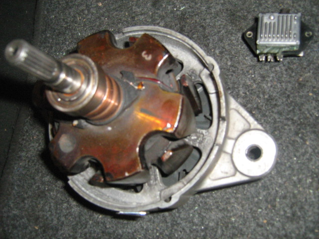

Alternatorul este piesa responsabilă şi/sau integrată, cu producerea curentului electric necesar atît instalaţie de aprindere, prin bujie, cît şi celorlalţi consumatori: lumini, bord, etc. Denumirea sa vine de la curentul alternativ produs (deoarece dinamul, cu magnet permanent, produce direct curent continuu).

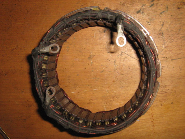

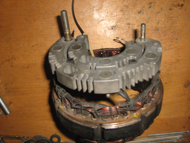

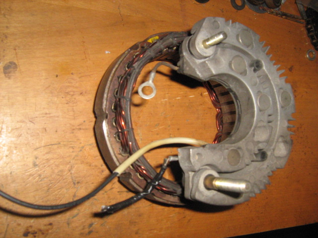

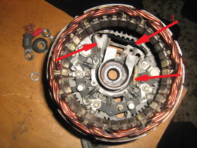

Este format din trei înfăşurări de liţă de cupru de regulă, care ştim că se numesc bobine. Fiecare înfăşurare are un capăt liber adus la îndemînă. Înfăşurările astea, constructiv, sunt perfect cilindrice. Şi se numesc stator.
Prin mijlocul statorului se roteşte o altă bobină, numită rotor. Rotorul de regulă este antrenat de arborele motorului, ori direct ca la Ij şi Jawa, ori prin pinioane, ca la Dnepr. Rotorul este o înfăşurare ale cărei capete vin lipite la două sănii perfect circulare. Cînd se învîrte motorul, aceste sănii nu trebuie să aibă nici cea mai mică deviaţie radială.
Pe săniile astea vor culisa doi cărbuni. Bineînţeles care se uzează în timp şi trebuie schimbaţi.
Prin cei doi cărbuni va intra şi ieşi curentul care va magnetiza rotorul.
Alternatorul produce curent alternativ trifazic: fiecare înfăşurare a statorului va genera propriul curent, alternativ, fiecare fază.
Fiecare din cele trei capete, adică fazele, va fi adus la puntea redresoare.
Ce rol are? Va transforma curentul produs din alternativ, în continuu. Deoarece, dacă becurile din instalaţie pot funcţiona bine-mersi şi cu curent alternativ, bobina de inducţie responsabilă cu generarea scînteii, dar mai ales bateria de acumulatori produce şi înghite doar curent contiuu.

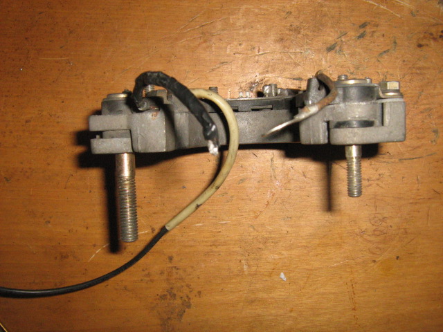

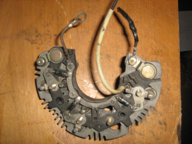

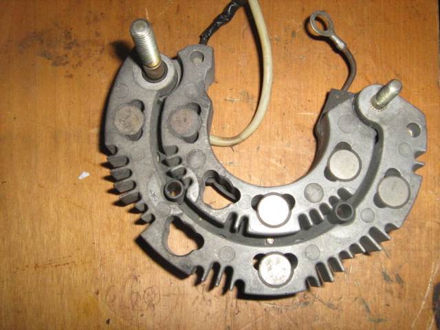

Puntea redresoare este formată din trei diode semiconductoare. De regulă sub forma unor pastile din material semiconductor. Adică imaginaţi-vă o bucată de cablu, la un capăt îi pui curent şi îţi va ajunge şi dincolo. acum întoarce cablul, pui curent dar nu mai ajunge dincolo! Puţin ilogic, nu? Însă aceasta există şi aceasta este pastila-diodă.
Deci fiecare din cele trei înfăşurări ajunge la puntea redresoare, care este formată din două jumătătăţi. Fiecare înfăşurare va avea asociate cîte două pastile-diode, care trebuie orientate cu feţele în aşa fel încît curentul ajuns la ele să meargă doar spre jumătatea de PLUS a punţii, faţa ailaltă fiind spre jumătatea de MASĂ a punţii. Dacă vreo pastilă "dă la masă" ori este orientată greşit ori este străpunsă, stricată, şi necesită înlocuirea ei.
Jumătatea de masă a punţii se pune ferm la masă, cadru, etc. iar jumătatea de plus, bine izolată de cadru, să nu dea la masă, va ieşi cu curent continuu, care merge obligatoriu cu un fir spre plusul bateriei pentru încăcarea acesteia, iar alt fir cu un plus spre contact, spre consumatori.
Bun. Dar alternatorul, neavînd magneţi permanenţi, este o piesă moartă. De unul singur, fără să fie comandat, nu produce curent. Deci trebuie comandat. Cum?
Trimitem curent printr-unul din cei doi cărbuni de care ziceam, celălalt find continuitatea (masa) Curentul trece, magnetizează rotorul, apar linii de cîmp, iar statorul prin cele trei înfăşurări va produce curentul alternativ. Curent de al cărui volum depinde de viteza cu care se învîrte rotorul.

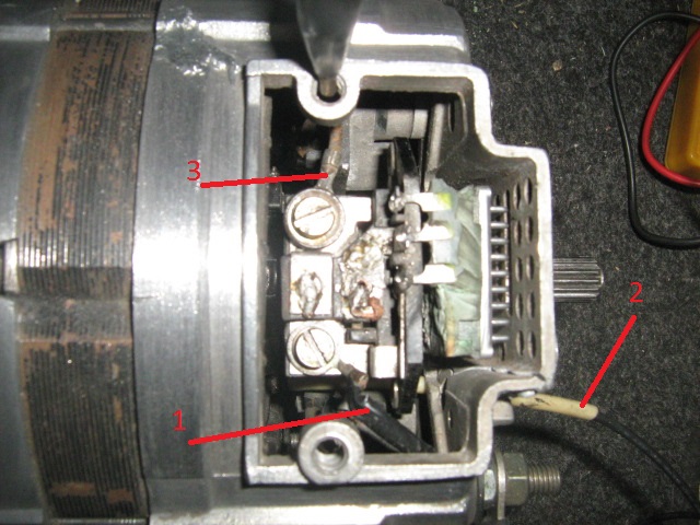

Dar pe borna bateriei trebuie să ne ajungă o tensiune controlată: maxim 14,4 volţi. Cum facem să controlăm ca permament să avem aceiaşi tensiune pe instalaţie? Cu mici abateri.... o încărcare bună se consideră că e în regulă în plaja 13,8-14,4 Vcc. Aşadar tennsiunea asta relativ fixă, se controlează cu o cutiuţă mică, numită popula releu de încărcare. Rolul lui e să comande o tensiune anumită rotorului, prin ieşirea sa notată DAF. Trimite un curent absolut controlat de o valoare strict determinată, pentru ca statorul să scoată o altă valoarea strictă, care va fi redresată prin punte la o altă valoare strictă.
Releele de încărcare funcţionează în acest mod şi nu "taie" curentul peste o anumită valoare, cum se consideră popular şi profan.
Releul de încărcare electronic (numit de fapt regulator de tensiune) are forma unei cutii de chiblit mici şi negre, cu două urechi metalice de prindere care au rol şi de masă a acestuia. Din el iese un fir comparator, de regulă roşu, care se leagă direct pe borna de plus a bateriei. Rolul lui este să măsoare exact cît curent ajunge la borna bateriei ca să ştie cît să comande rotorului să producă alternatorul.
Ca să nu fie permanent sub tensiune, cînd motocicleta nu funcţionează, el este alimentat printr-un plus venit dn contact. Are şi o ieşire notată DAF sau DF care merge la unul din cei doi cărbuni ai saniei rotorului.
