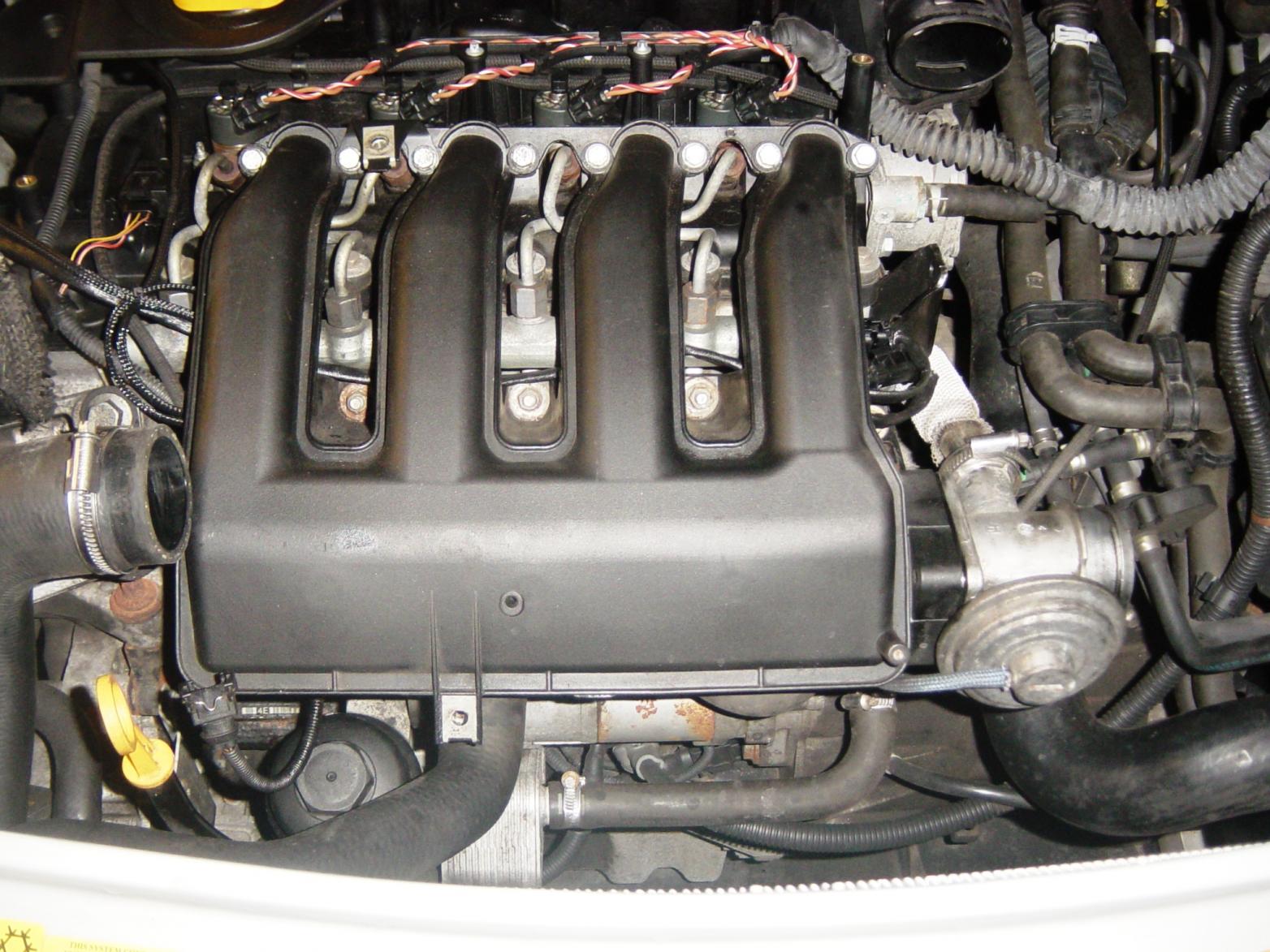

@ivan pedala, vreau si io niste poze cu galeria de admisie de pe BMW-u' matale.
Re: Offroaderu' de oras
Se rezolva in weekend, ca acum sint la mitingeli mineresti, ca deh...trebuie sa supravietuiasca si minerii in tara asta totalitarist- comunista!
Poate te ajuta pozele din linkul asta:
http://www.motociclism.ro/forum/index.p ... ?p=3266500
Daca nu te ajuta, sa-mi zici si sa ma apuc de cautari si pozat!

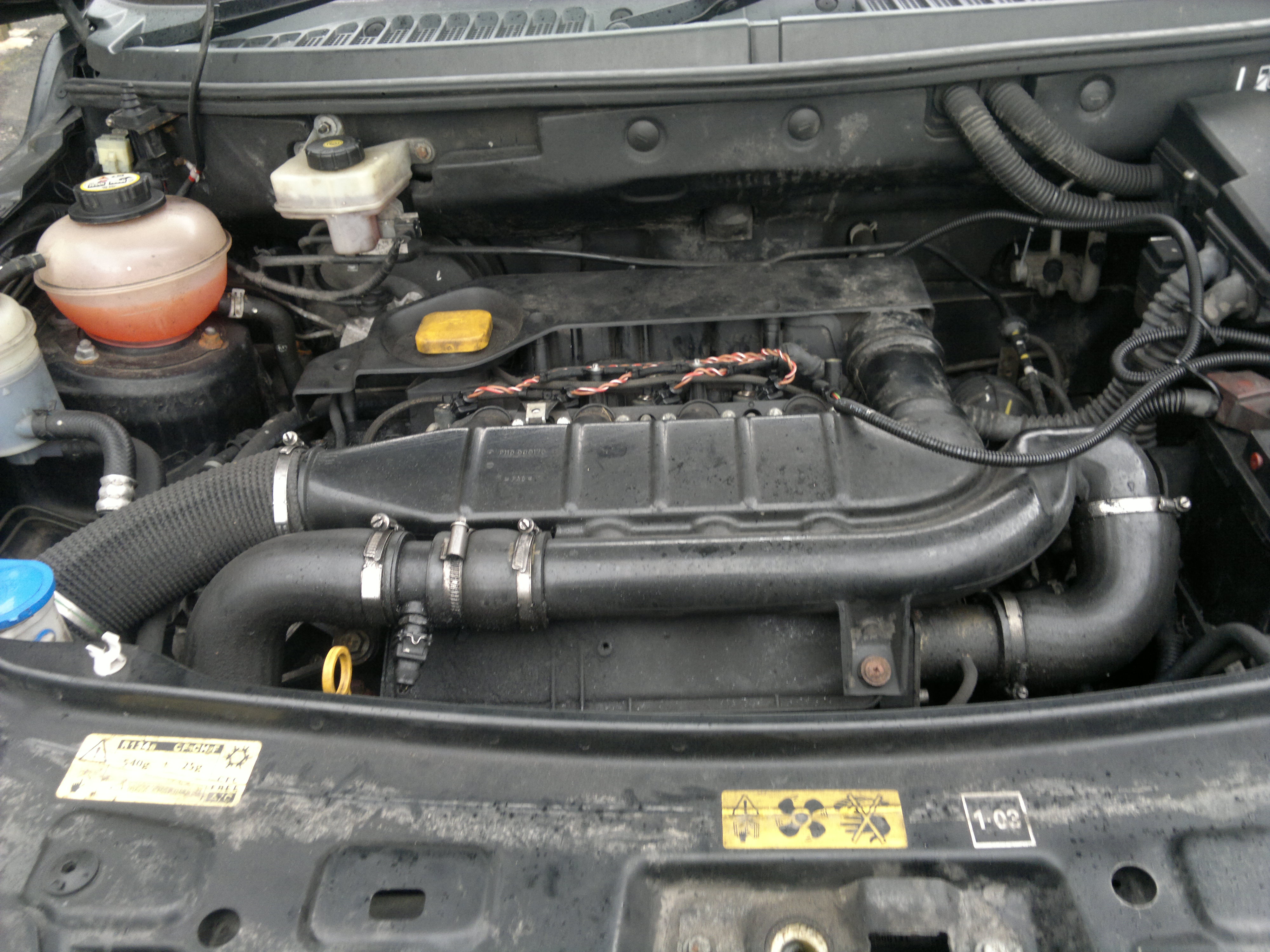

Nea ivane, toroapa mea imparte aceeasi motorizare cu Benveu' matale, numa' ca e pozitionat altfel (transversal). Din dorinta de a scapa de valva EGR si de a modifica nitel traseul de la intercooler m-am gandit sa folosesc o galerie de admisie de BMW adaptata. Si-aici o sa-l rog pe @luca stere sa-si dea cu parerea vav de ce vrau sa fac, scurtarea traseului de intercooler, anularea EGR-ului + racitorul de gaze si montarea unui intercooler mai mare.
Asa arata traseul de intercooler la al meu:

Si asa arata galeria de admisie:

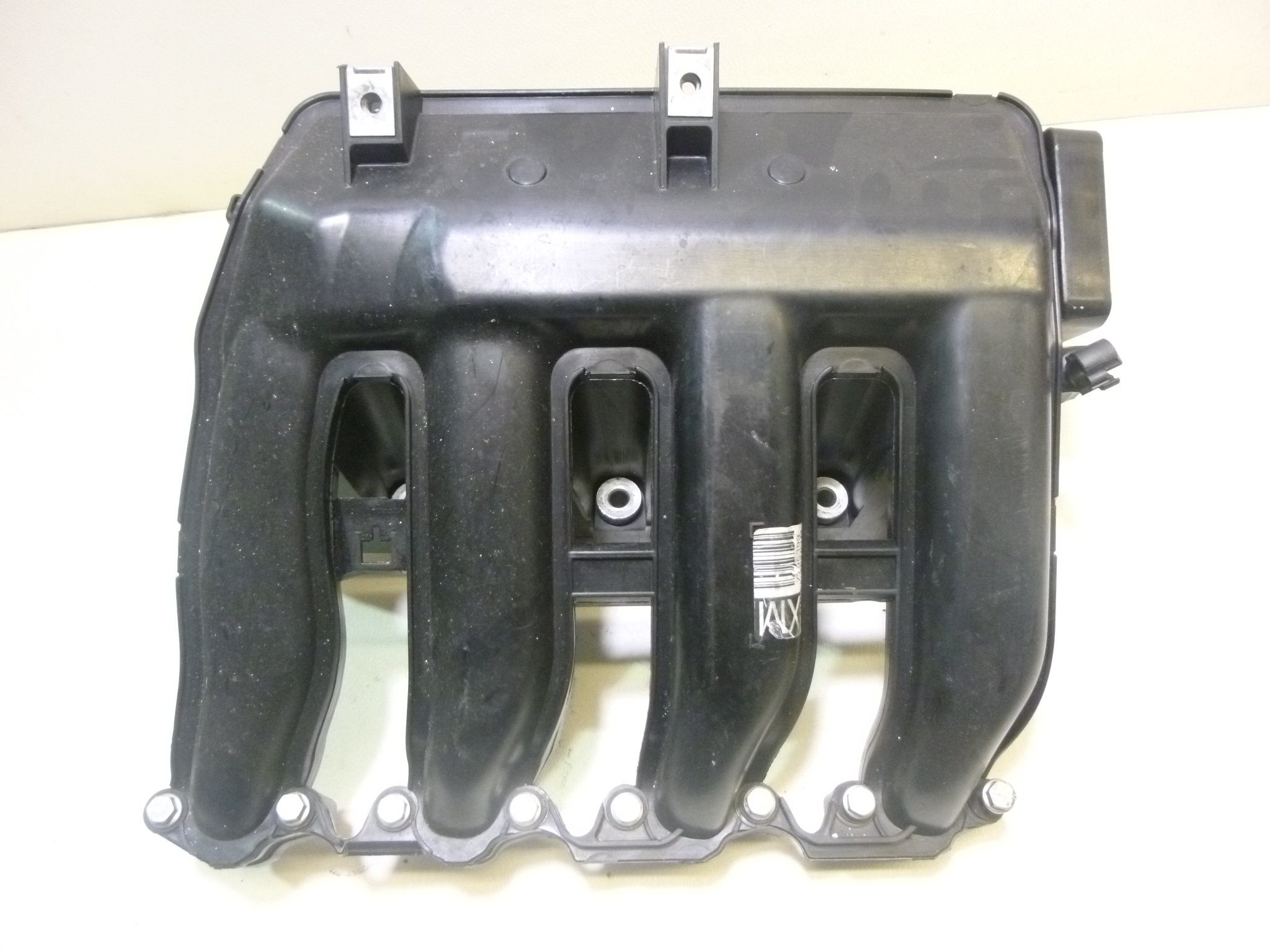

Iar cea de BMW arata asa:
