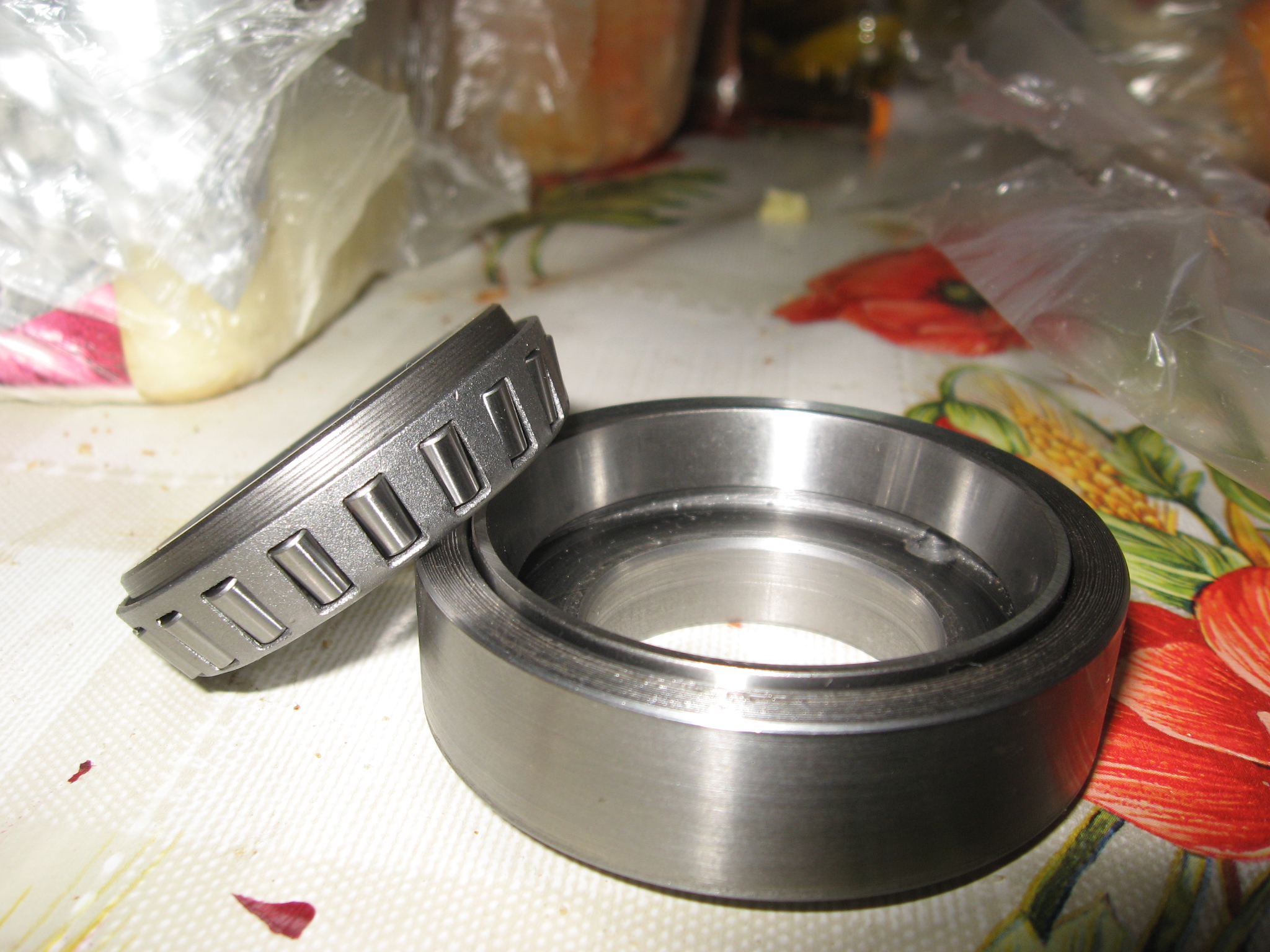

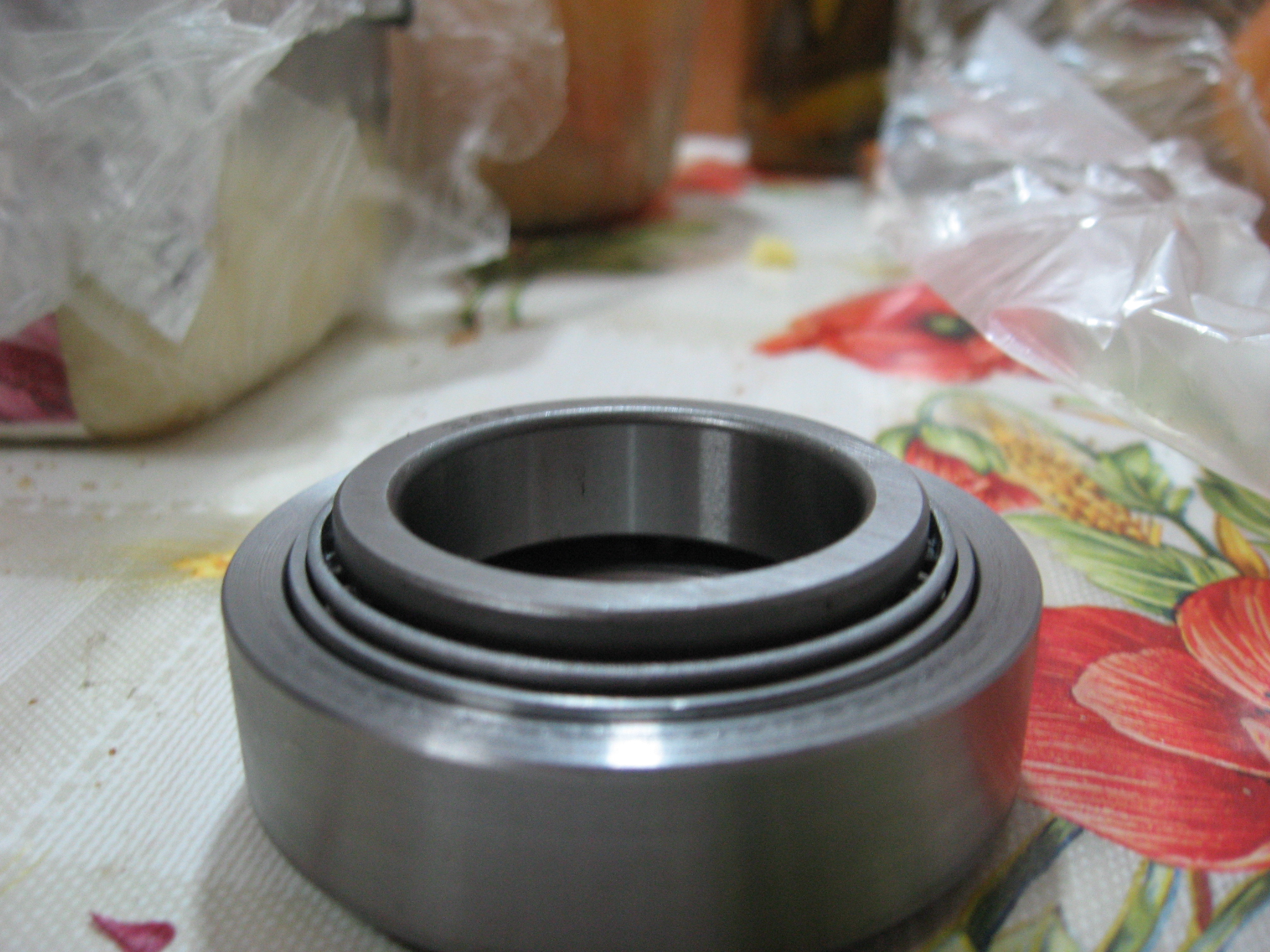

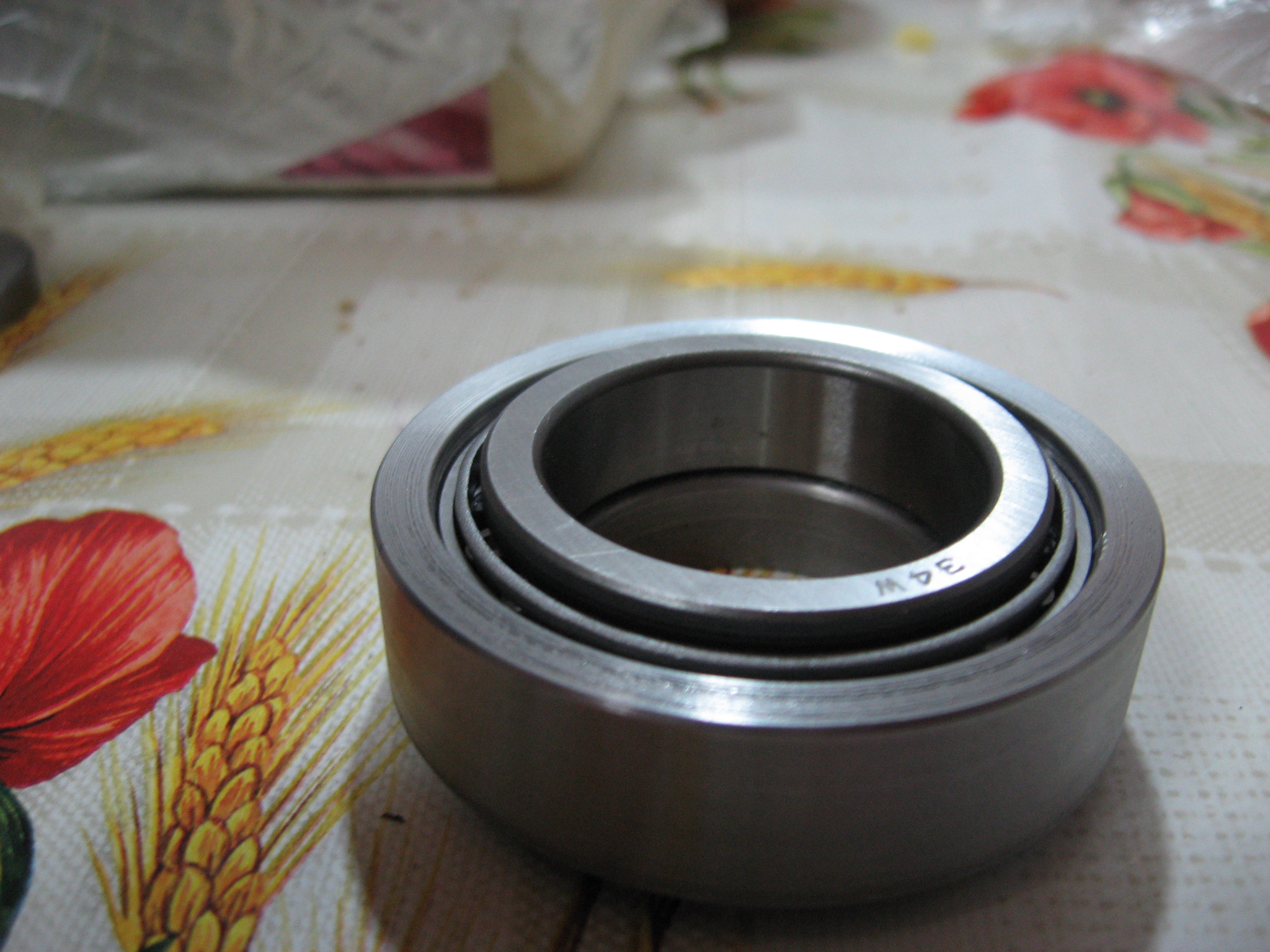

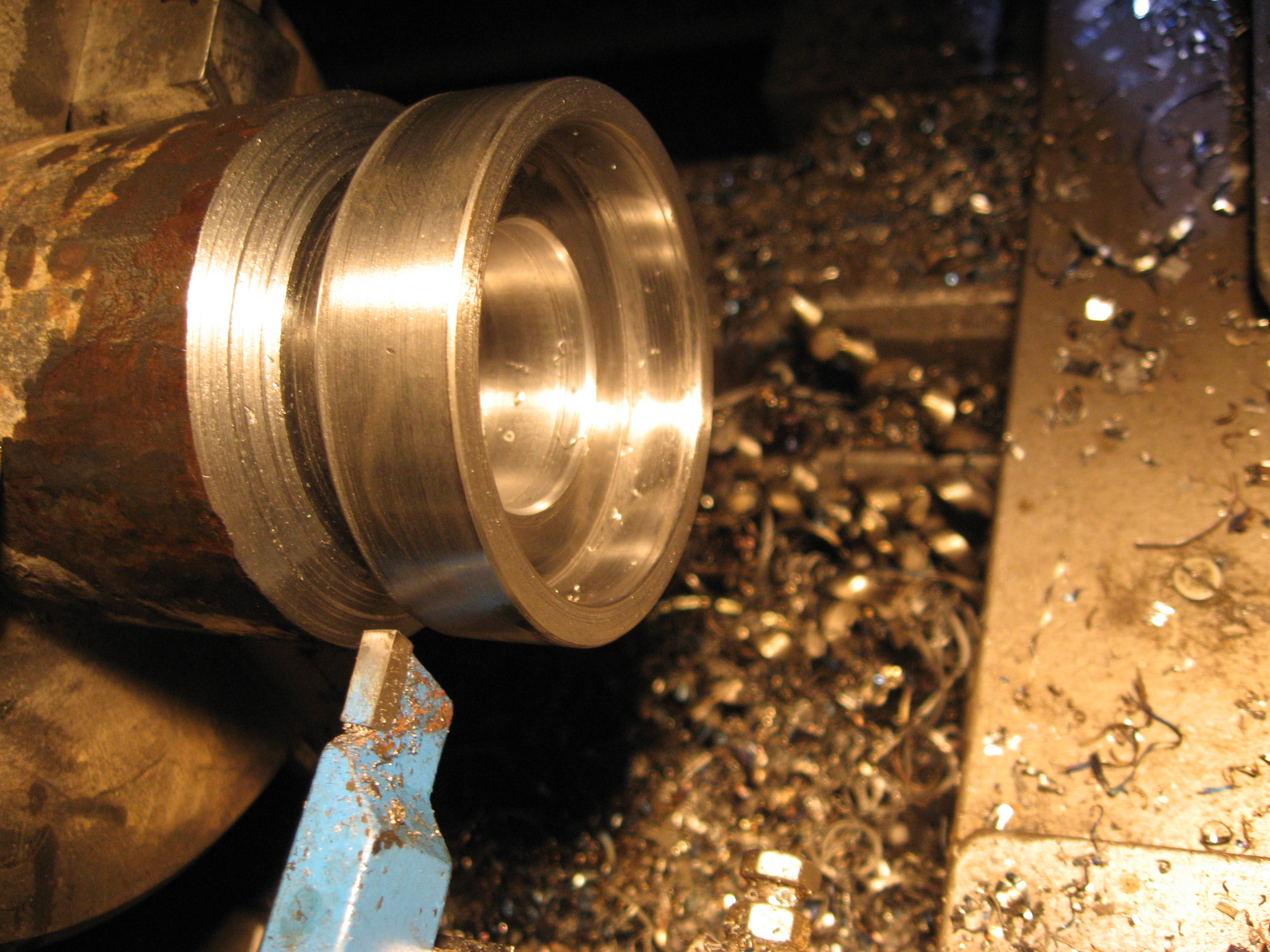

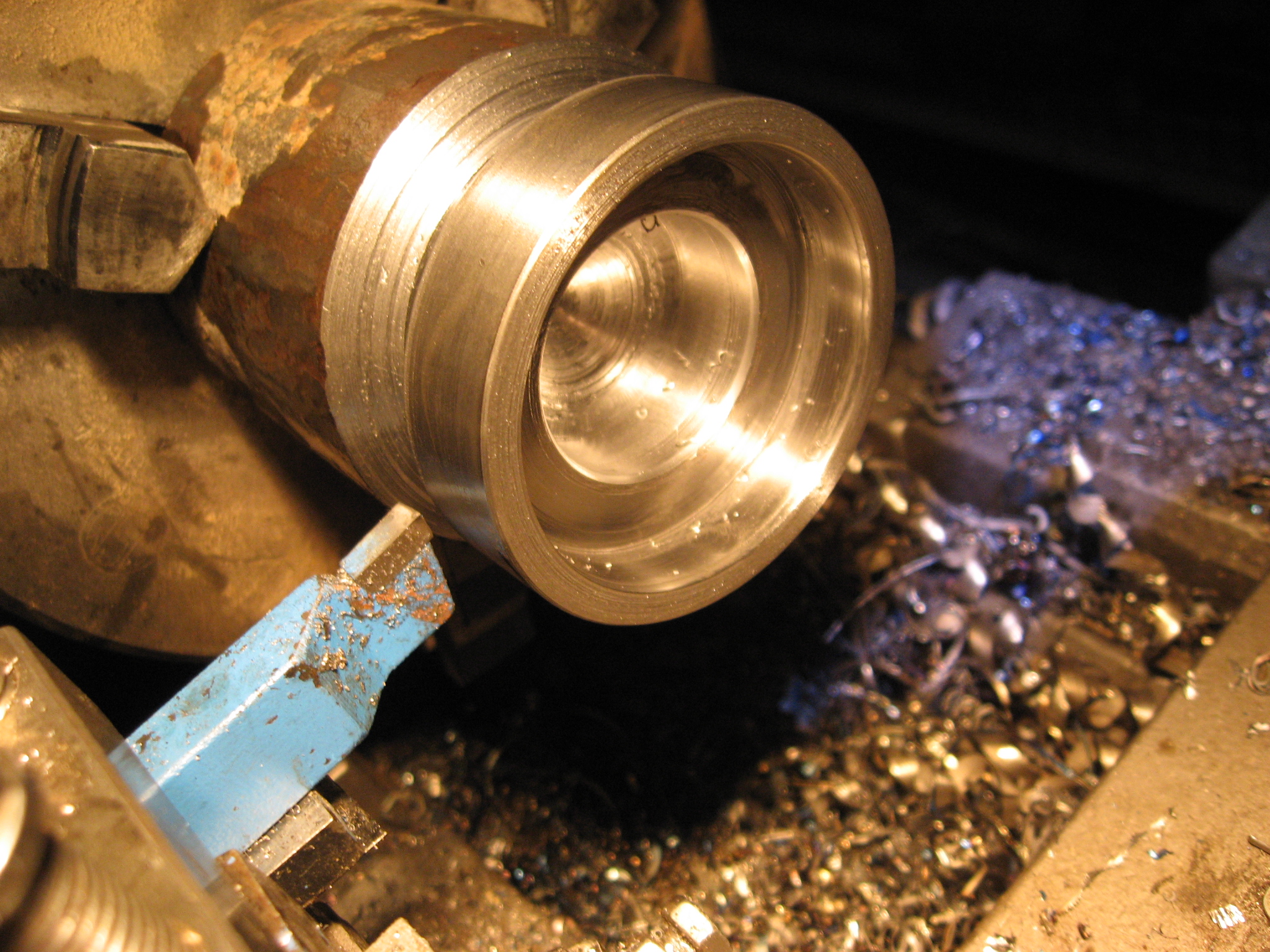

Piesa care contine rulmentii de ghidon traditionali e facuta din doua prinderi, deci , evident , cei doi rulmenti nu 'privesc' unul la altul ...dar fiind de bicicleta , radiali-axiali , se potrivesc ei cumva....

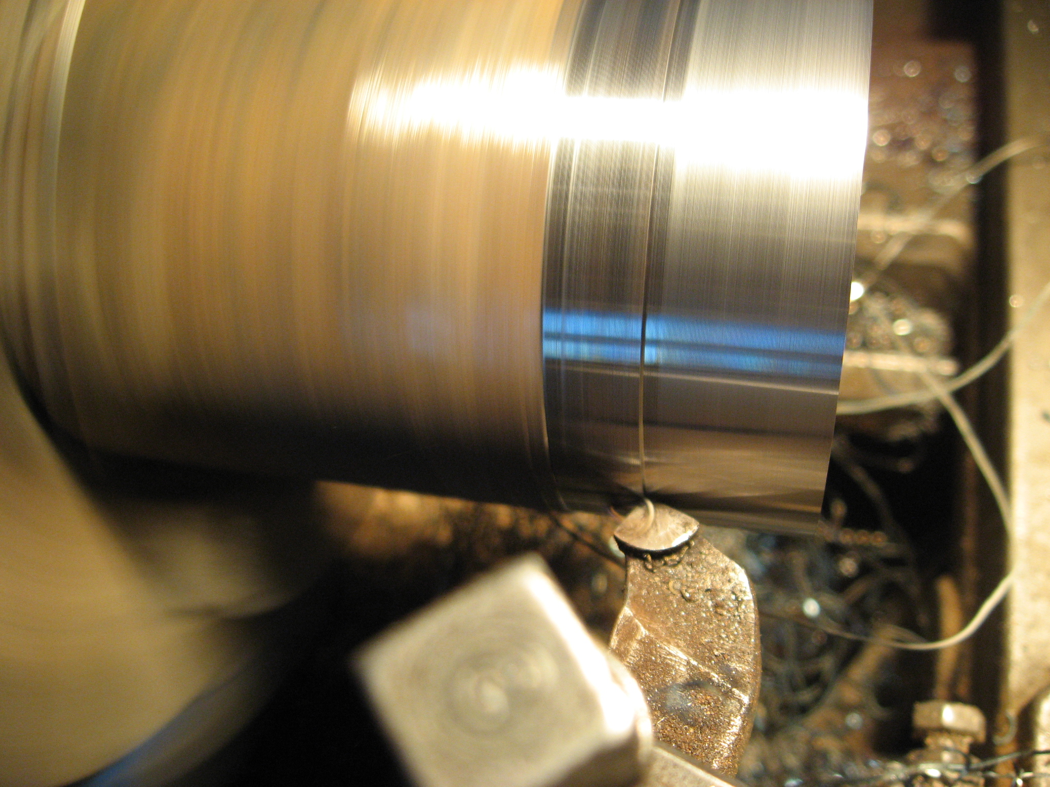

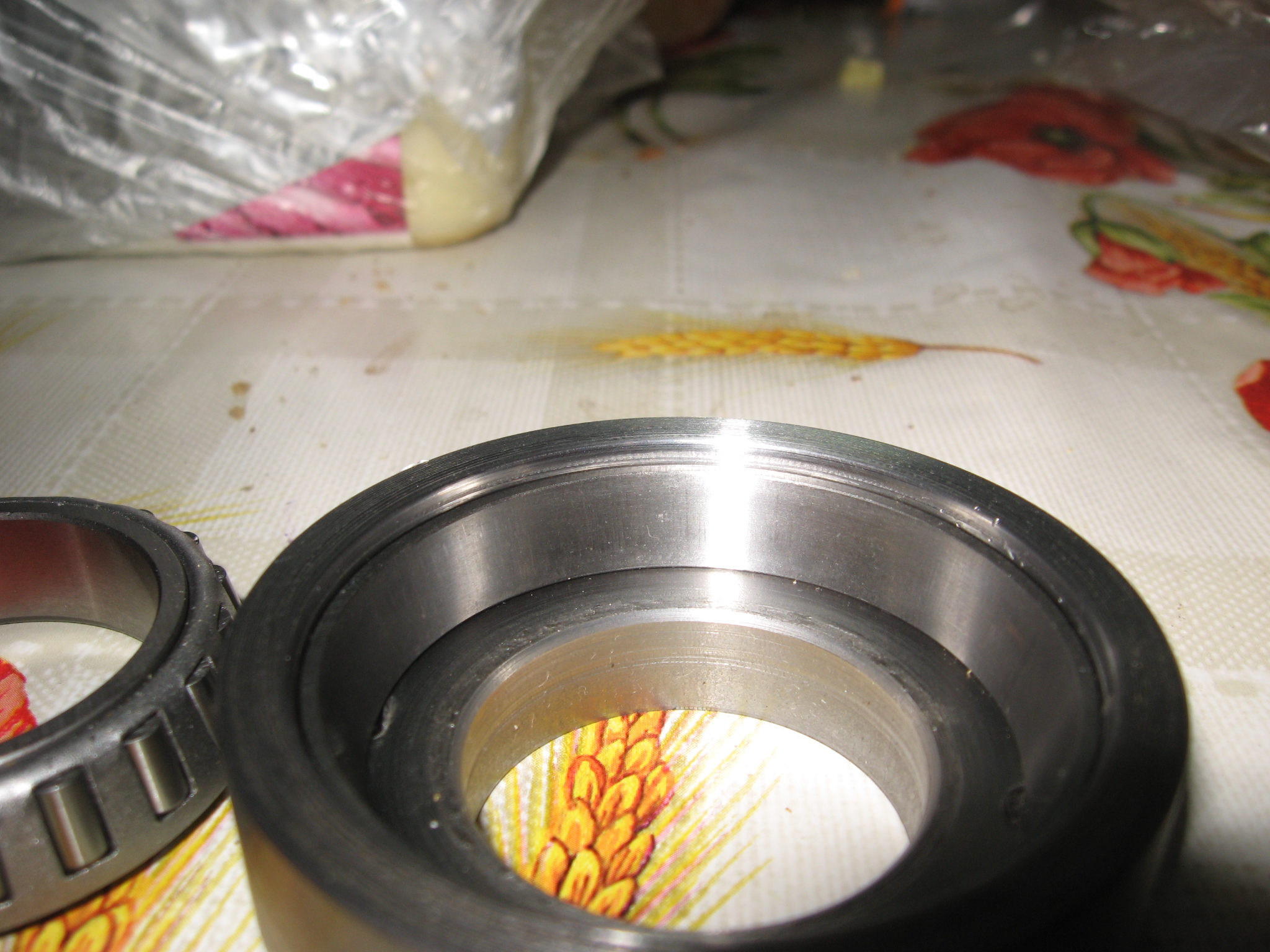

Rulmentii conici au inelul exterior foarte subtire ,si daca nu se aseaza perfect la cota exterioara si nu sunt perfect aliniati axial, se sparg foarte usor...

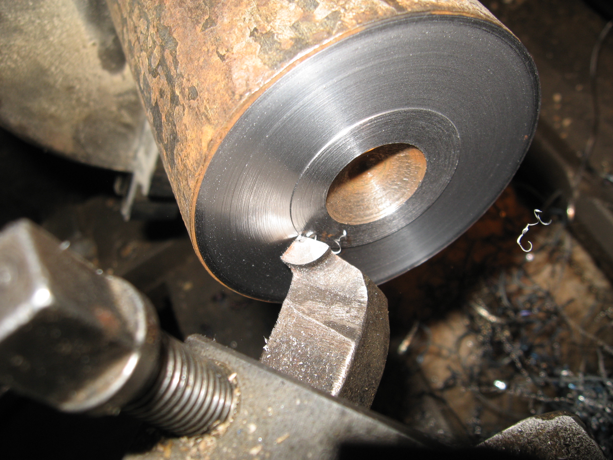

Improvizatia este pentru un utilaj care are distruse locasurile rulmentilor de ghidon...
