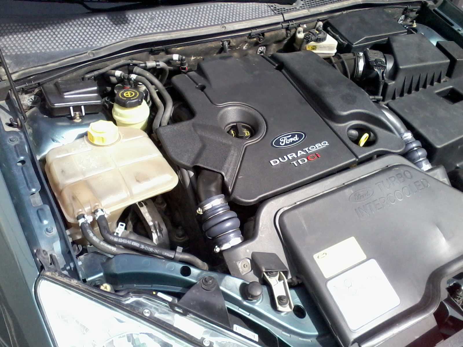

Un Ford Focus de 1,8 tdci, 100cp varianta familiar.
La prima vedere masina se prezinta dpdv mecanic destul de binisor, in primele zile am facut schimbul de ulei si filtre, a ramas de schimbat cureaua de distributie.
As vrea sa-i montez un carlig pt remorca, na...tre sa-mi car si motoreta cu mine, cei care au mai facut asa ceva la masinile lor imi pot da ceva pareri cu privire la efectele negative sau pozitive ale remorcii asupra masinii, tinand cont ca nu e 4x4.

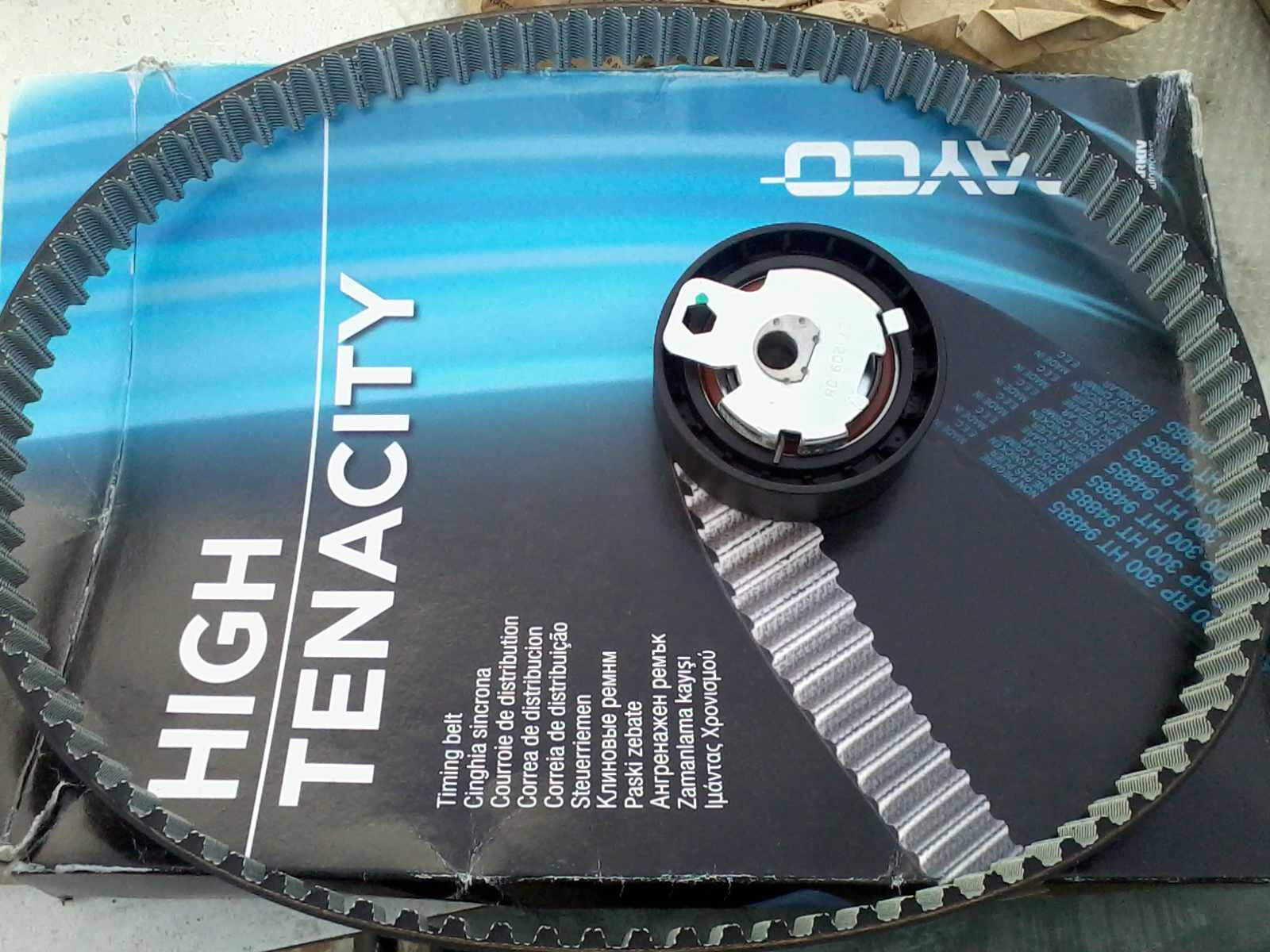

Dupa cum am mentionat in primul post cum ca tre sa schimb kit-ul de distributie, am intrat in posesia lui...intinzator si curea.
Distractia incepe abia acum ca tre sa-l pun pe motor, din varii motive as vrea sa-l montez eu, experienta pe auto nu am dar banuiesc ca nu-i chiar asa de dificil.
oricum....ceva sfaturi ar fi binevenite.

ehe, ai de demontat o gramada, tre sa faci poze sa stii unde venea fiecare sau daca tii minte cu atat mai bine, inainte sa demontezi cureaua veche pune motoru la punct, ca sa nu te mai chinui tu sa il pui dupaia, e simplu, invarti de surubul la fulia motorului pana iti vin toate fuliile si pinioane la semne, dupa aceea dai intinzatorul jos, dai cureaua, pui intinzator nou pui cureaua, cred ca trebuie reglat intinzatorul la semnul de new belt, dupa ce ai montat cureaua invarte motorul manual 2-3 ture sa fii sigur ca ai pus bine la loc si nu se blocheaza sa nu ai vreo surpriza.
PS: daca nu ai trusa de scule cu tubulare, imbusi, torxuri, tubulare de torx de calitate nu te apuca degeaba ca ajungi la jumatea trebii si iti dai seama ca nu ai cu ce desface in continuare

o sa revin cu cateva poze a locului unde e montata cureaua. de scule nu e nici o problema am o trusa, si daca o mai trebui mai cumpar cateva chei nu-i problema se gasesc la bucata... si is de calitate nu tiganeli.
la chestia cu reglarea intinzatorului la semnul de new belt, nu prea sant lamurit

Arcul rotiţei din poza ta care apasă cureaua are o poziţie mai strînsă decît la cureaua veche, care în timp se întinde puţin.
Cum a zis, la Fordalău ai o grămadă de desfăcut...
...mai bine te duci în servis... îţi dau ăia garanţie pe lucrare. De-aia e de preferat să cumperi piesele de la ei. Dacă plesneşte cureaua nu-ţi bagi tu deştu'n cur, ci şi-l bagă ei cînd desfac toată chiulasă să schimbe supape îndoite şi alte celea sparte pe acolo....
Distribuţia nu e o anvelopă!
Că şi la asta şi tot îţi trebe maşină de echilibrat centrifugal...

rola intinzatoare ar trebui sa aiba niste semne pe ea cu new si old, ca poti sa pui o rola noua la o curea mai veche de exemplu, bagi frumos un imbus in urechea aia si o tensionezi sa iti vina pe new, acum din poza aia nu vad unde are semnele, mai bine o duci la un service ca am impresia ca trebuie sa dai si tamponul la motor jos dupa cum arata poza ta,
stai linistit paul, cunosc cazuri de masini de firma cu distributii puse aiurea in service, si doar au repus-o corect la loc si motoru a ramas paradit cu zgomote suspecte pana in ziua de azi, vorbesc de servisuri gen reprezentata nu dastea de cartier
daca vrei mai mult detalii intra pe forumu de ford si cauta la modelul tau cum se schimba, vezi daca merge in regim amator sau la servis

Daca esti pe varf de munte in imposiilitate de a merge la un service auto... probabil ca nu ai sculele necesare pentru calat motorul, apoi nu sti cum sa o faci, etc. Poti avea surpriza ca pinionul arborelui motor sa nu aibe pana si nici semne, deasemeni la axele cu came sa nu existe semne. In acest az ai nevoie de cale ce se monteaza in capetele opuse ale arborilor cu came...burg_man » 09 Mar 2013, 11:17 wrote:...as vrea sa-l montez eu, experienta pe auto nu am dar banuiesc ca nu-i chiar asa de dificil.
Totusi se poate si asa, dar trebuie sa privesti de 3 ori inainte de a demonta ceva...
- vezi daca cureaua noua are marcaje de pozitonare, daca pinioanele au si ele marcaje
- aduci pistoanele 1 si 4 in PMS, daca pinioanele sunt marcate semnele trbuie sa fie sus, daca nu mai fai o tura
- inainte de a demonta cureaua fa capturi foto din mai multe unghiuri dupa ce demontezi fulia de la vilbrochen
- fa-ti semne cu un marker pe curea si pe unul din dintii cei mai vizibili de la pinioanele distributiei, pompei si vilbrochenului
- fa o sageata pe cureaua veche, sensul de rotatie motor, apoi numeri dintii dintre marcaje si ti notezi
- daca intinzatorul curelei este automat(cu arc), memoreaza pozitia acestuia(exista un semn vizibil), daca nu cureaua se intinde la diapazon...
- daca esti sigur ca nu ti-a scapat nimic poti slabii intinzatorul si inlocui cureaua..
Scucces, dar daca este prima data mai bine ia un mecanic sa te asiste(sfatul meu), o greseala te va costa de zeci de ori mai mult..
PS. Inlocuieste si kitul de accesorii

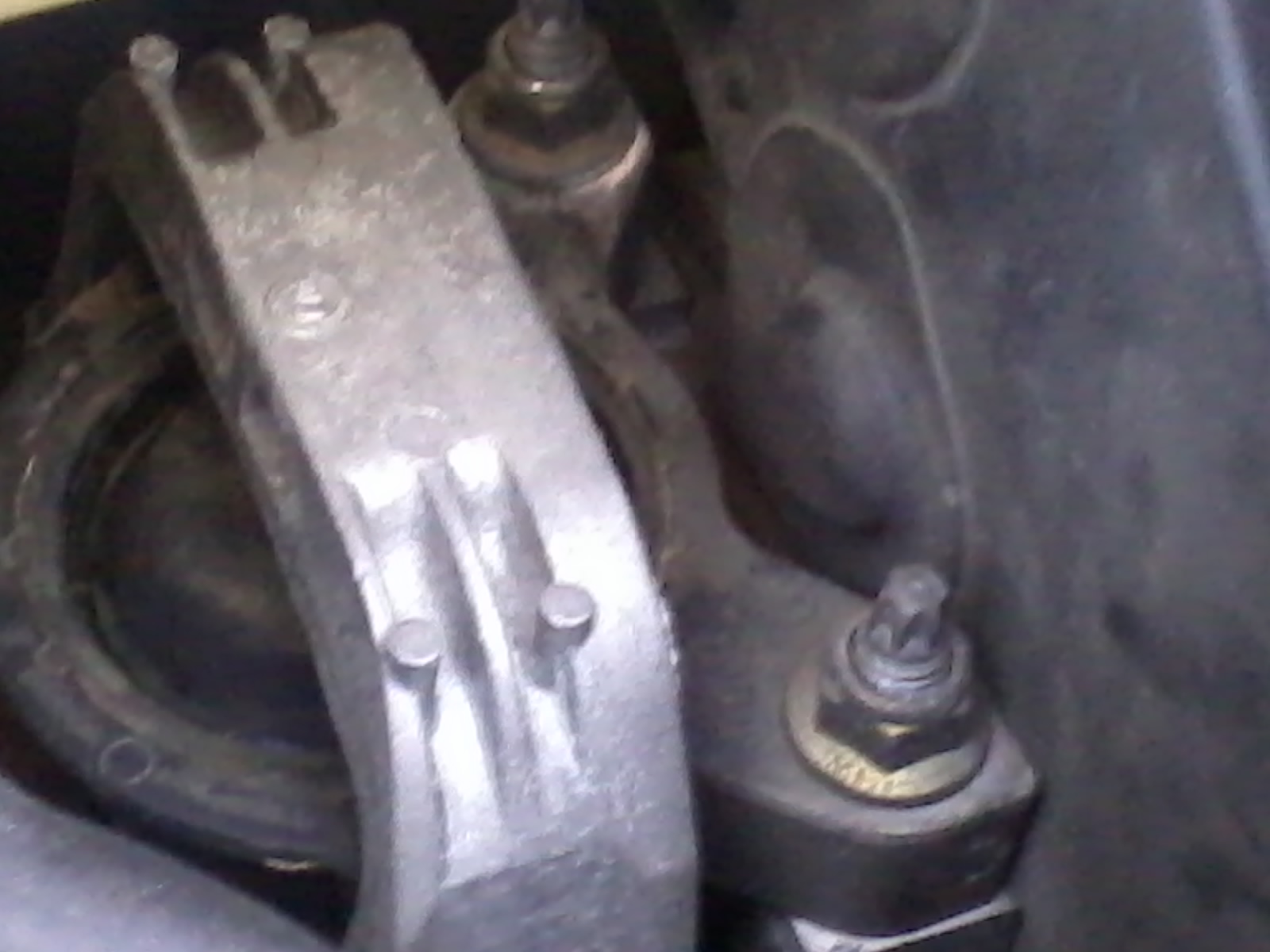

Cureaua e mica (scurta) nu cuprinde decat 2 arbori in miscare + intinzatorul, nu pot sa spun care pt ca nu am reusit sa dau capacul ala jos, schumydan a intuit bine trebuie sa demontez si tamponul ca sa pot scoate capacul sa merg mai departe cu demontaul, la faza asta motorul trebuie agatat de tavan sau bagat ceva sub el sa stea pe pozitie.
shumydan...pe rola nu are semnele de care amintesti, tot ce e psibil sa fie marcate pe bloc, pina nu dau capacul ala jos nu am de unde sa stiu.

bagi un cric sub motor, cu grija sa nu indoi baia, preferabil ar un cric hidraulic mic cu o scandura in cap sa ai suprafata mai buna de contact, daca nu are semne pe rola inseamna ca trebuie sa o tensionezi tu, asta in cazul in care rola este reglabila, daca este rola fara reglaj cu atat mai bine, bagi imbusul acolo, o strangi, pui cureaua si ii dai drumu si se tensioneaza automat, vezi la rola veche cum este cand demontezi, s-ar putea sa fie rola fara reglaj si parghia pentru imbus sa fie pentru montaj demontaj curea sa o detensionezi.
semnele, la majoritatea motoarelor, sunt: la arbore jos pe bloc inspre baie si la axa cu came sus spre cer
(la motoarele cu un pinion la axa cu came) pe un plastic ceva, dar ti-am zis, pui motorul la punct inainte sa demontezi si iti vine mai usor, vezi semnele chiar daca sunt prafuite, sau murdare ca stii unde sa te uiti
