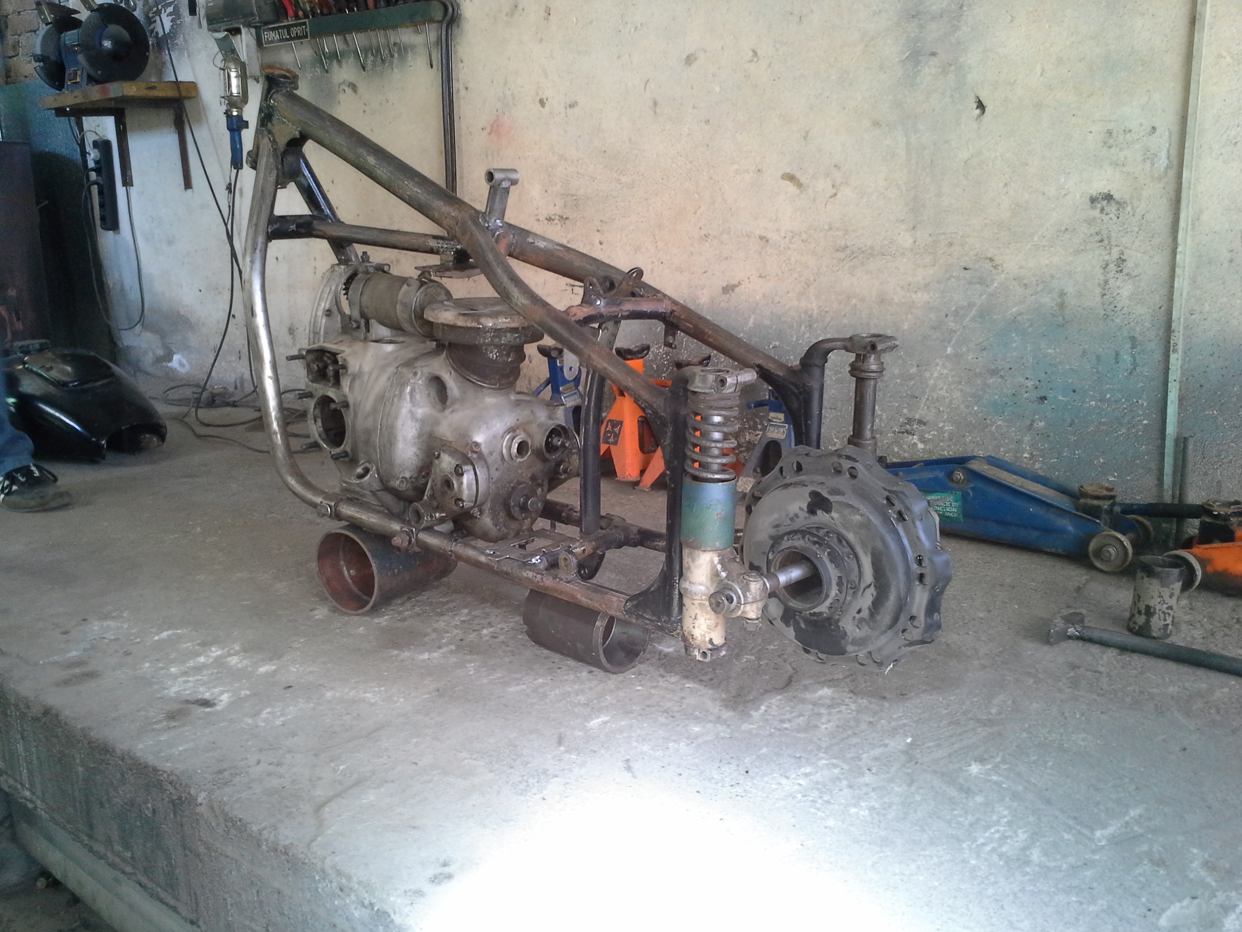

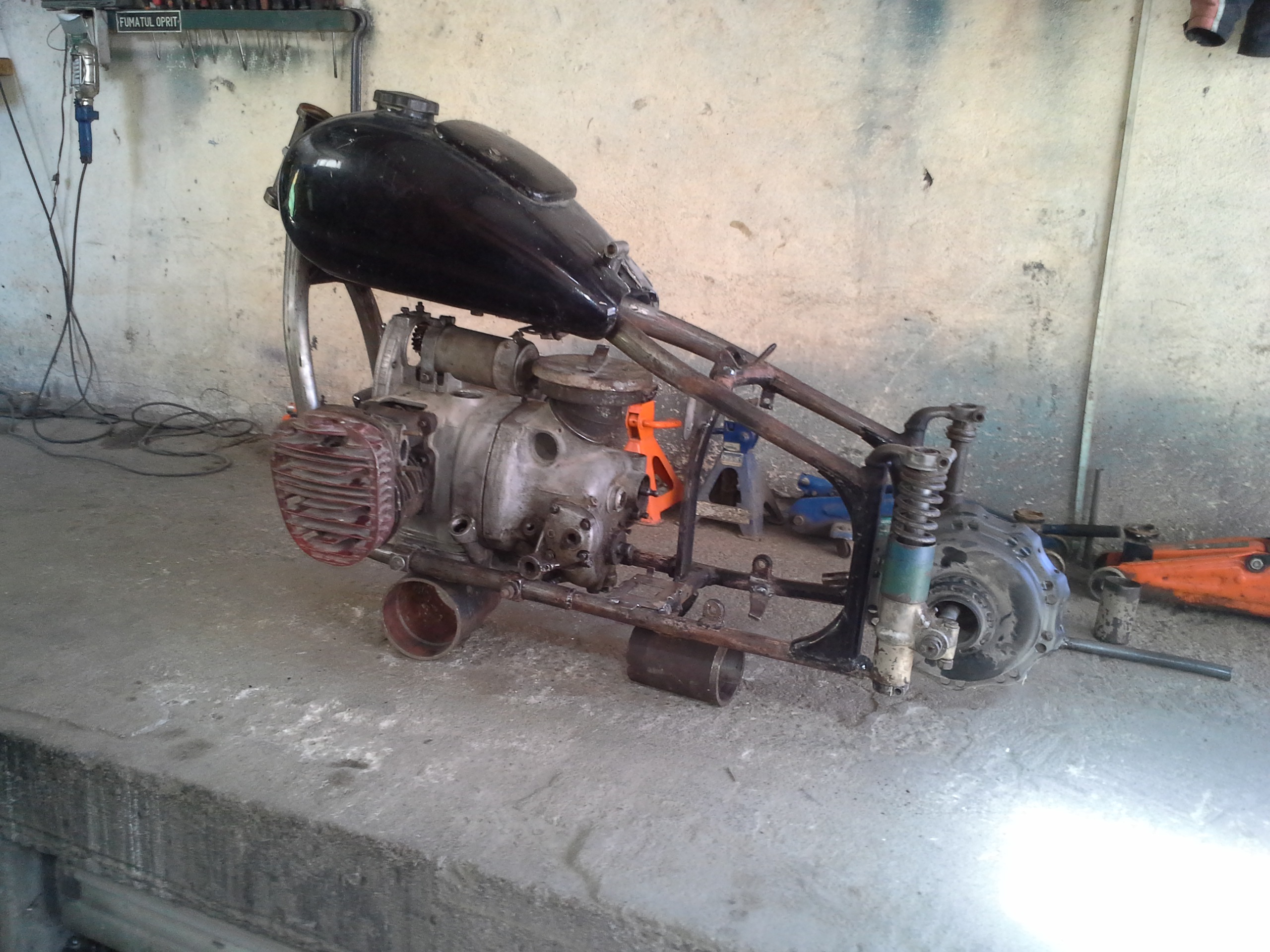

Dupa cum spune si titlul voi incepe un proiect personal, motocicleta mea Ural M72 la care tanjesc de prea multi ani. Nu va fi o restaurare, cel putin nu in prima faza, scopul va fi realizarea unui M72 functional 100% chiar daca va avea si elemente de Ural 650 sau poate chiar Dnepr mai ales ca scopul primar al acestei mobre va fi sa circul cu ea cat mai des posibil.

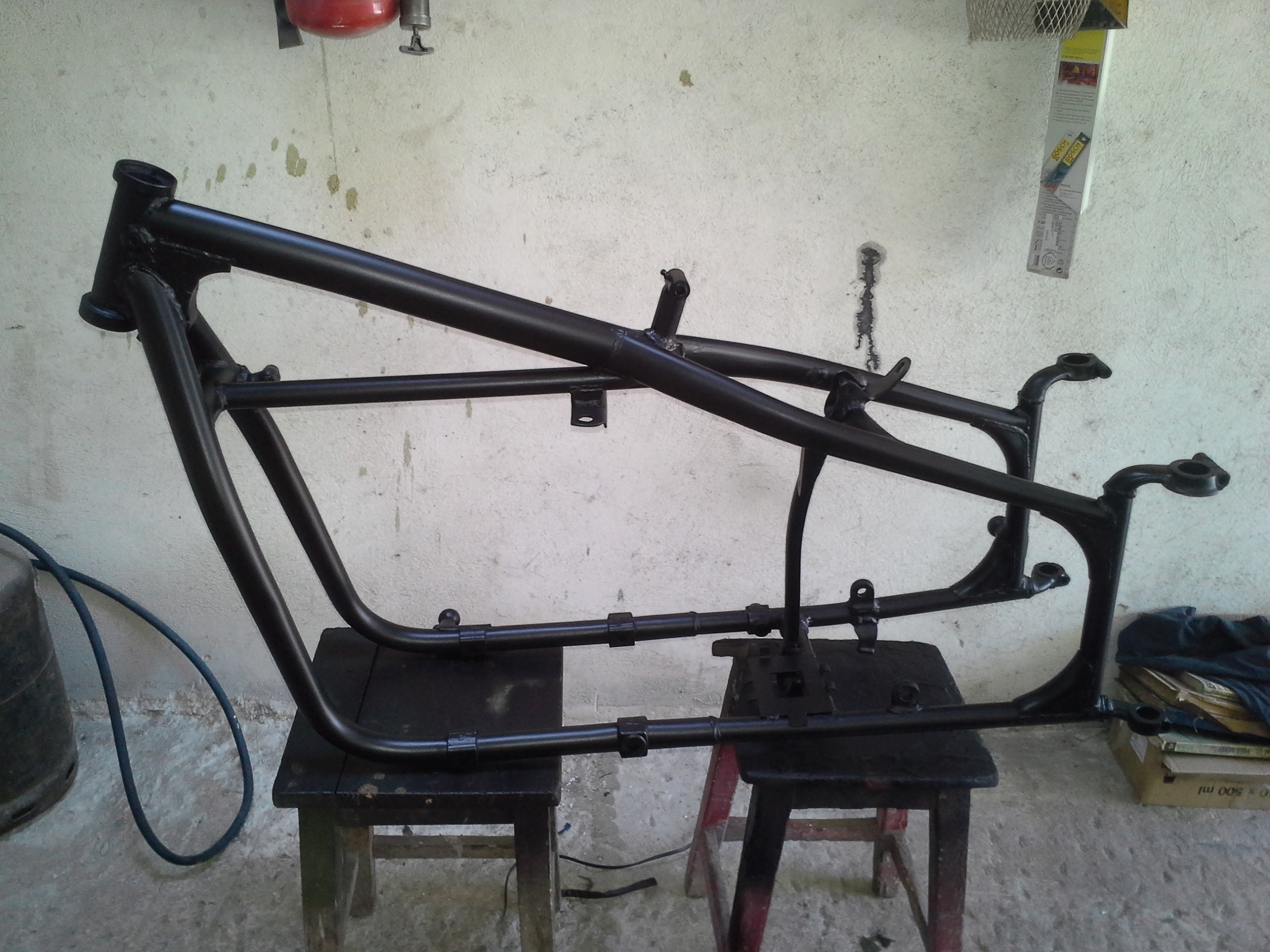

La acest proiect nimic nu va fi batut in cuie, totul va evolua in functie de prioritati si disponibilitati. In acest moment am majoritatea pieselor necesare pt a asambla si a pune motocicleta in functiune. Ramane de vazut rezultatul final... mai intai cadrul care a mai fost prezentat si pe alt topic:

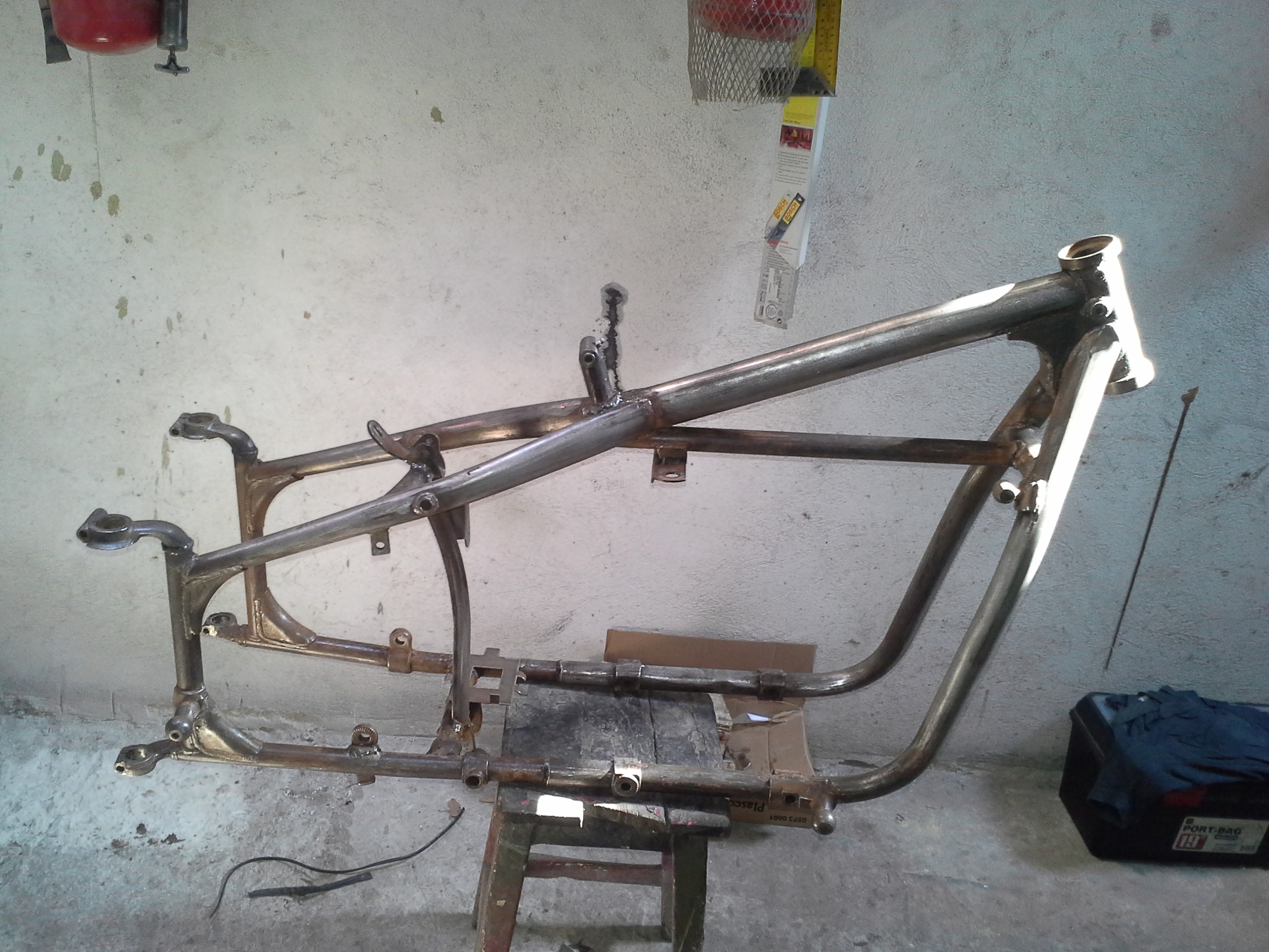

Cadrul curatat si vopsit, spuneam la acel moment ca acest cadru l-am curatat manual si sablat. Am muncit la el doua zile si pot sa spun ca nu merita, sablarea este net superioara si te scuteste de o munca foarte grea.
