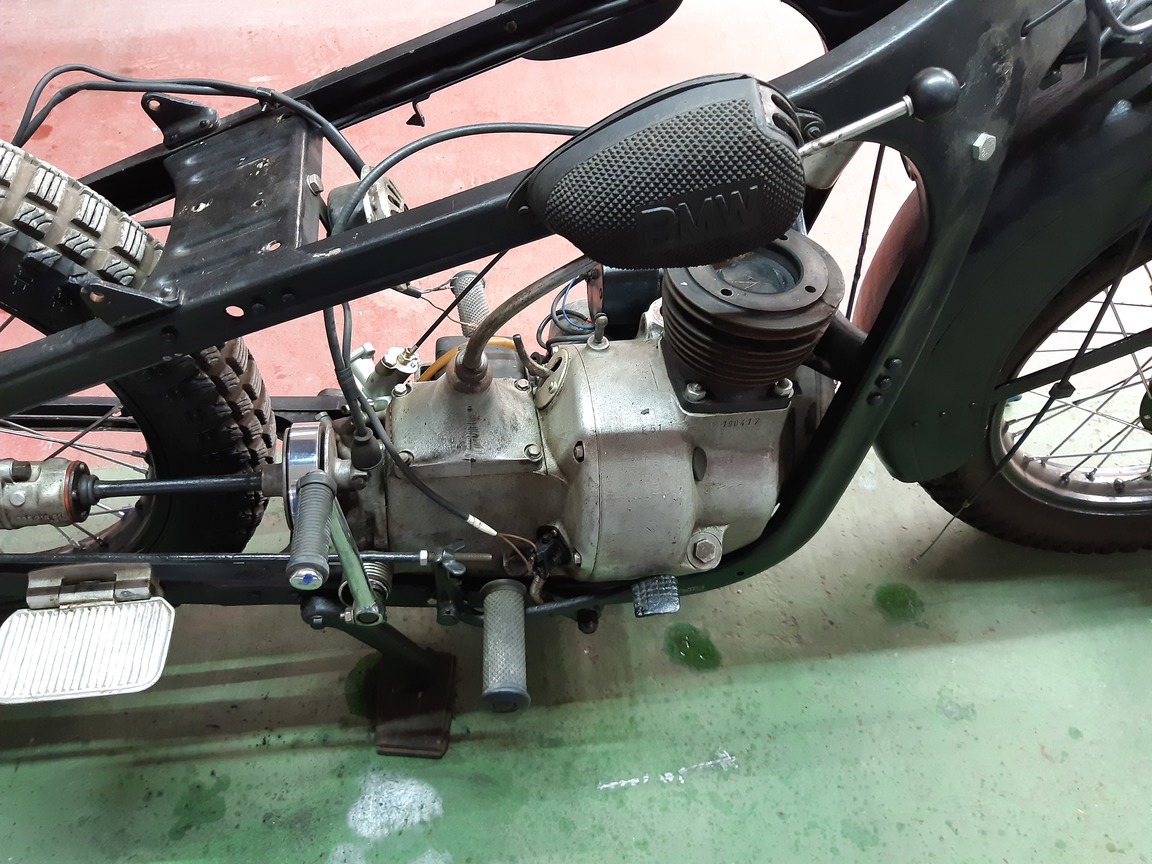

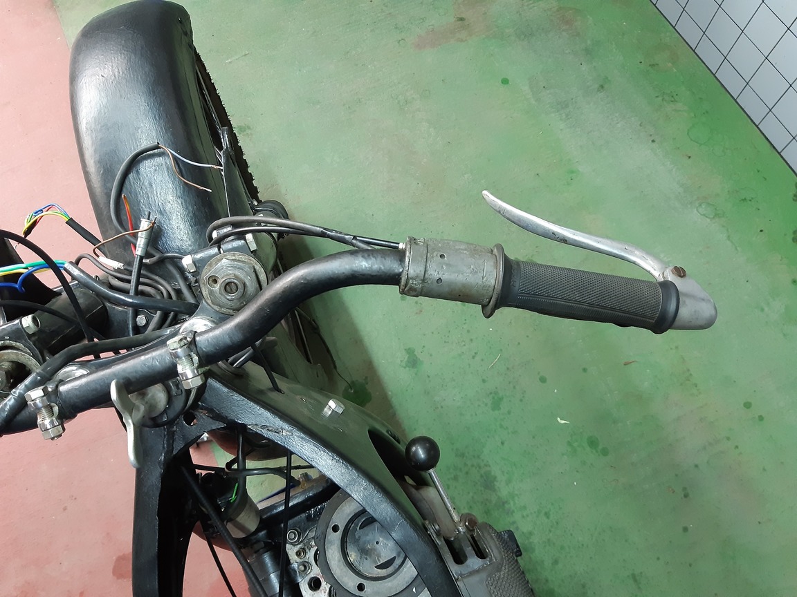

Acum motocicleta este demontata dar asa arata inainte de demontare:
[bbvideo]https://www.youtube.com/watch?v=zrgV7LhlmY0&t=15s[/bbvideo]

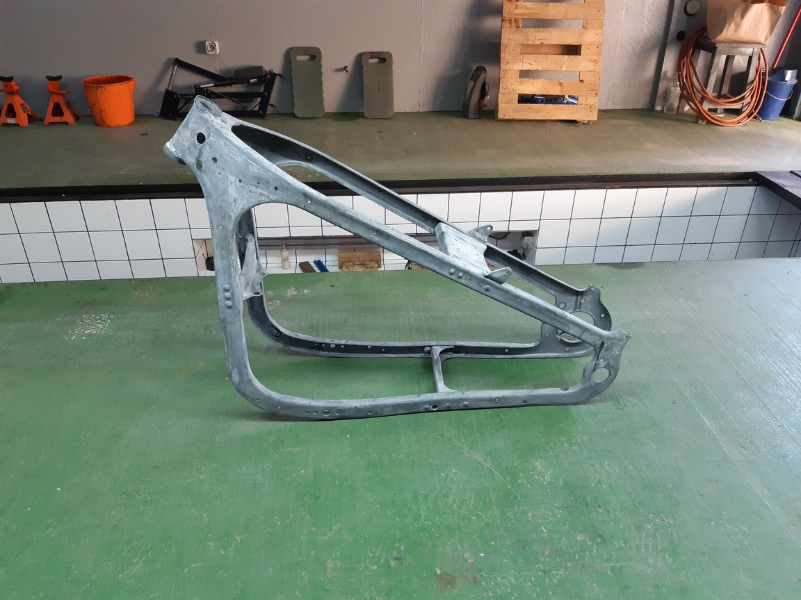

Cadrul sablat si tratat cu Feruginol:

La cadru am gasit o singura fisura foarte mica la una din prinderile motorului pe care am remediat-o rapid prin sudura, polizare si finisare:

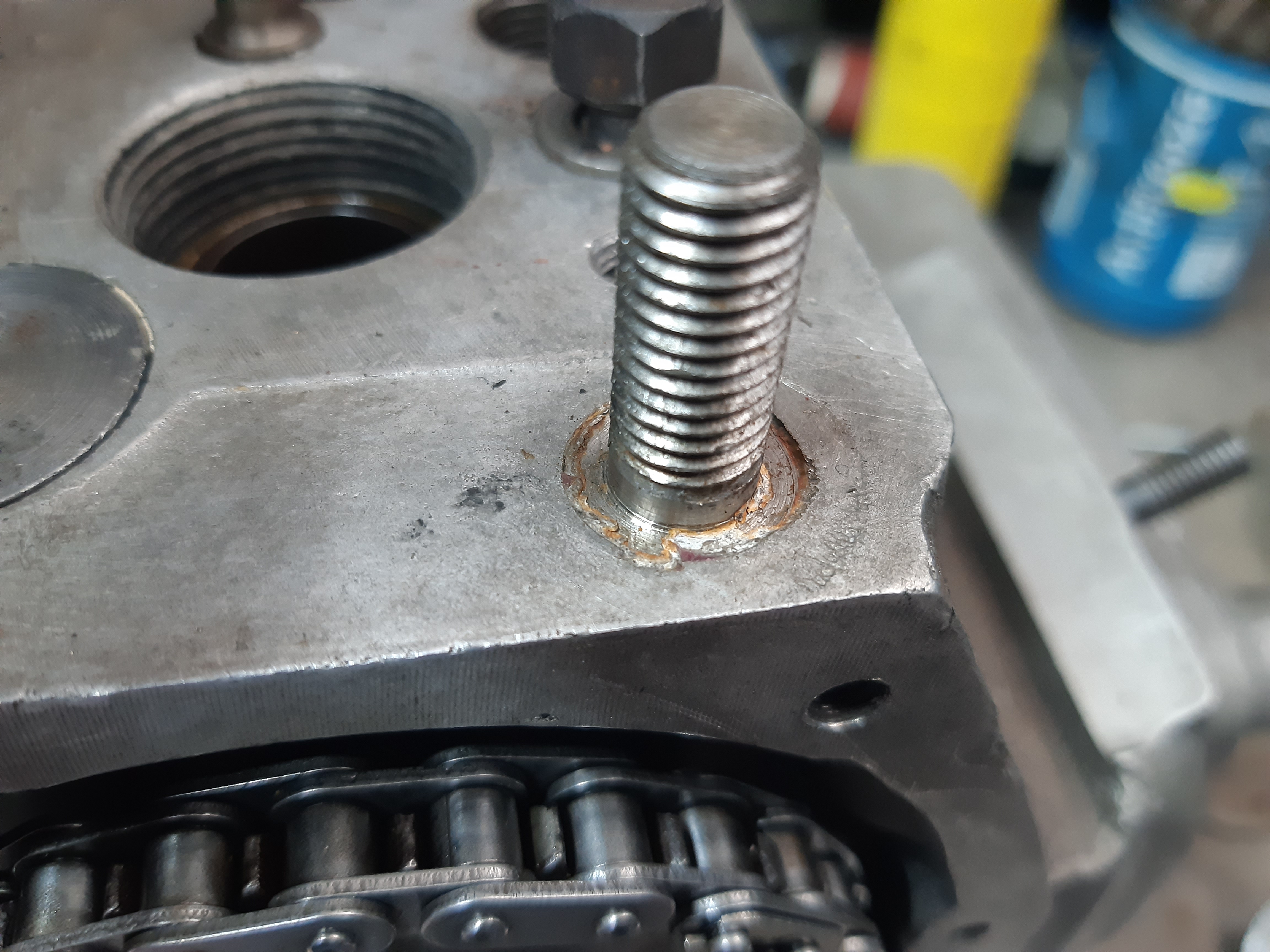

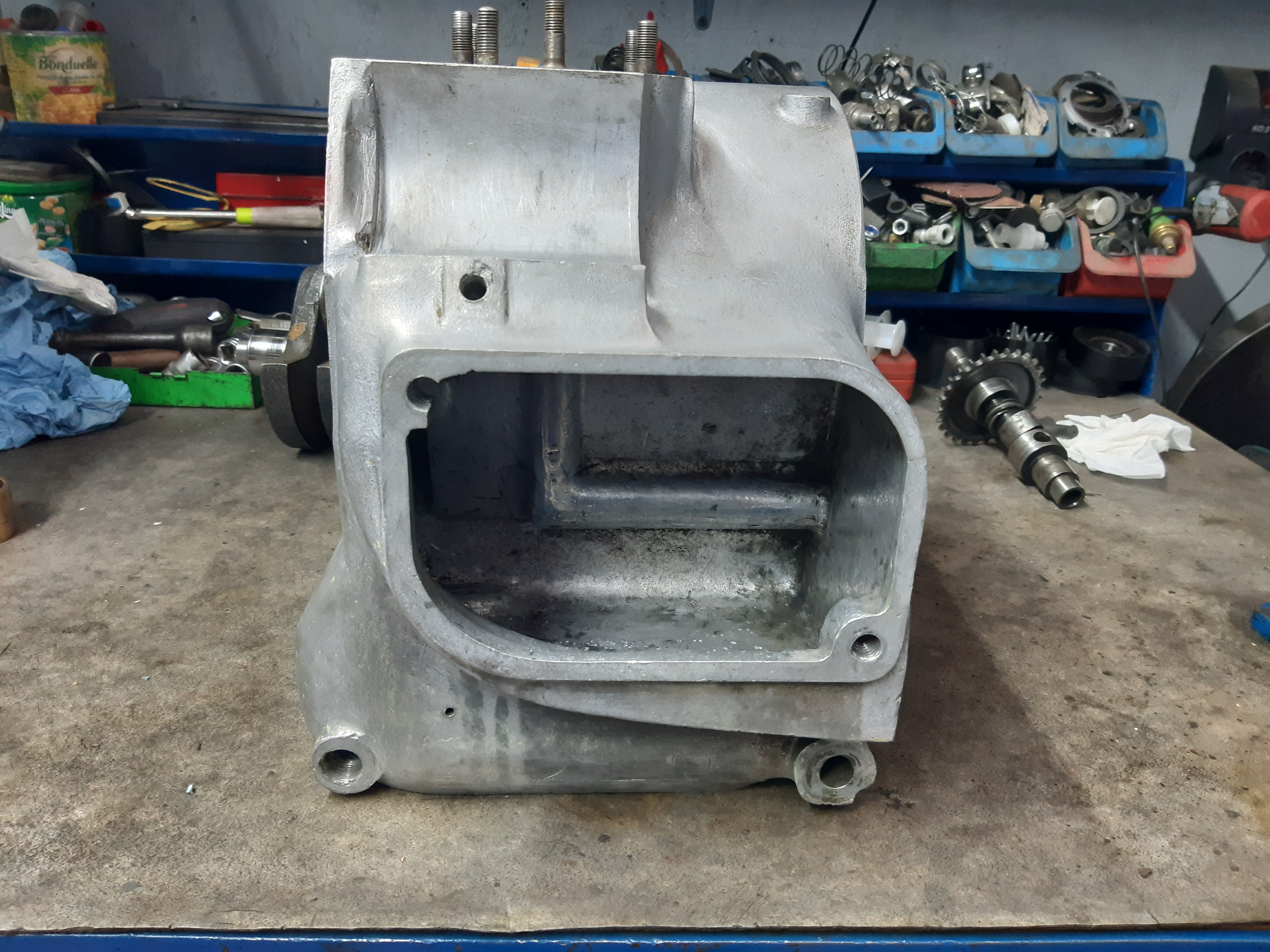

Prezoanele de la suportul de prindere fata si filetul lateral de la cutia de scule refacute:
Filetul lateral care era practic lipsa pt ca era sparta o bucata din bloc, s-a umplut spatiu cu sudura si am pilit usor pana am reusit sa ajung la fata blocului. Dupa aceea am pus capacul, am dat semn, am dat gaura si am filetat:
Video pe youtube: [bbvideo]https://www.youtube.com/watch?v=yWwZMu5vHQQ[/bbvideo]

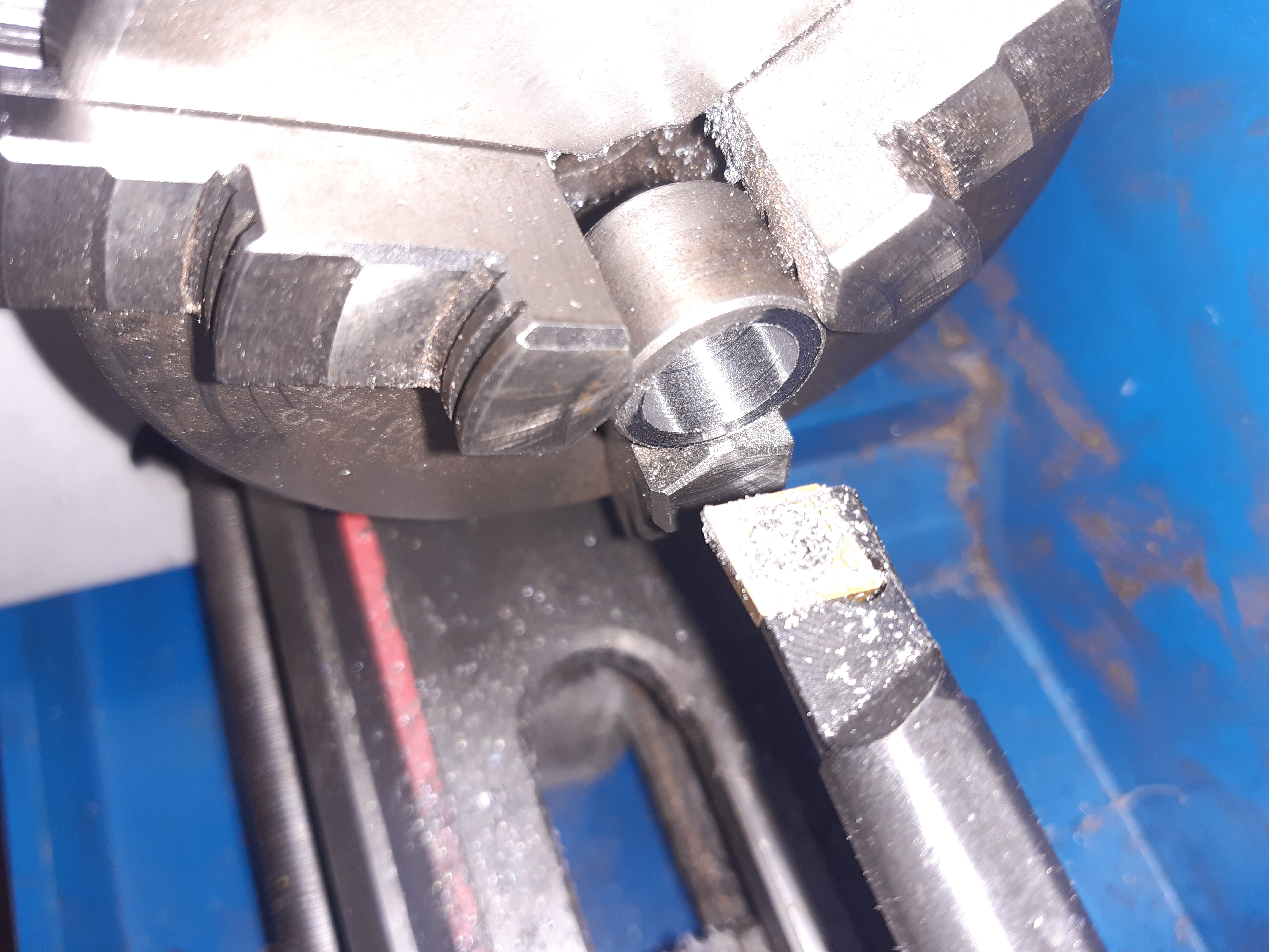

Am facut bucsa noua pentru priza cutiei de viteze:

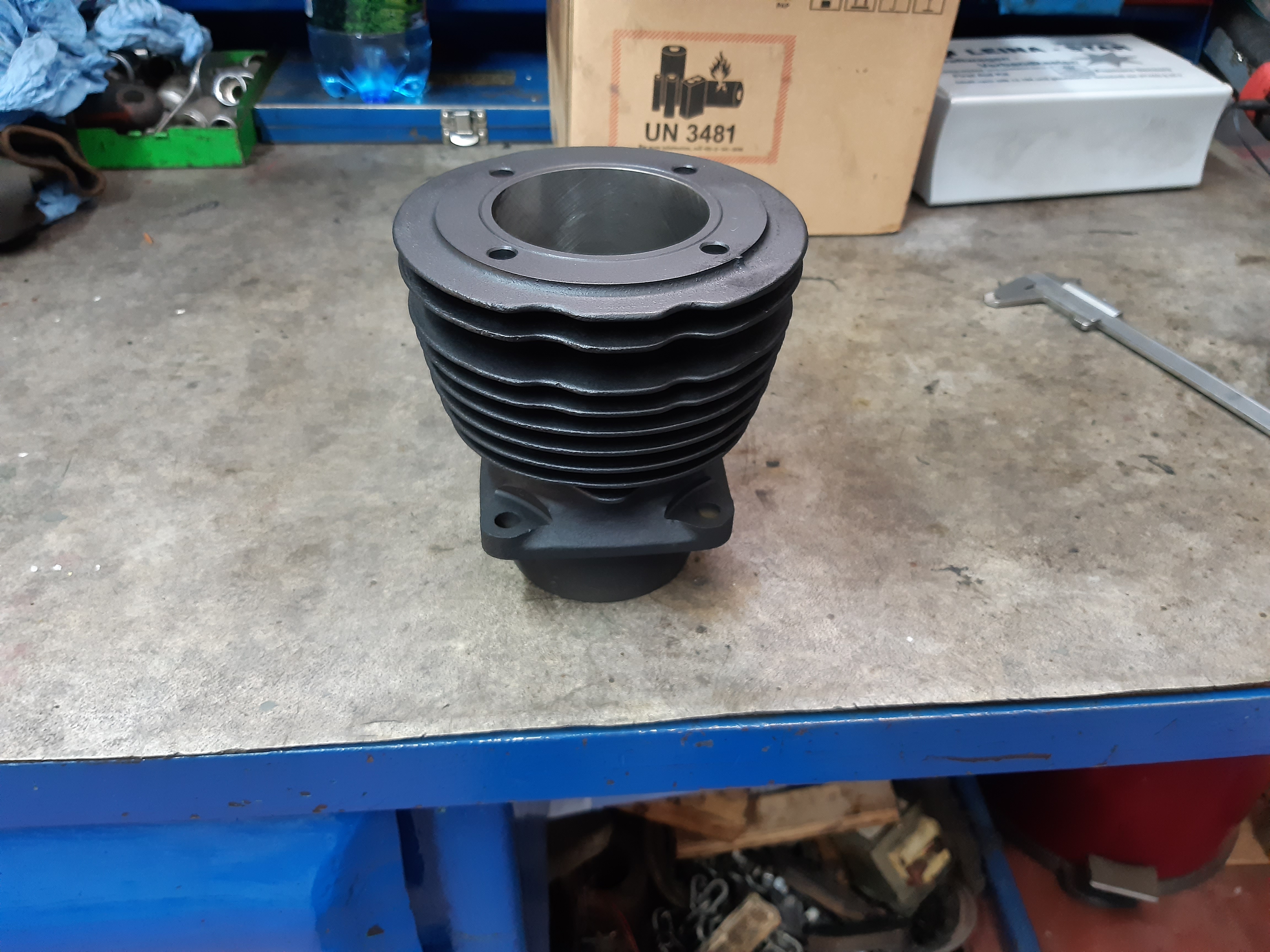

Pentru ansamblul cilindru/piston am optat pentru alezarea cilindrului la cota de 75mm si folosirea unui piston de VW. Pistonul este mai greu decat cel original dar greutatea mare a volantului motor va compensa posibilele vibratii suplimentare.
Cilindrul alezat:
Vopsit:

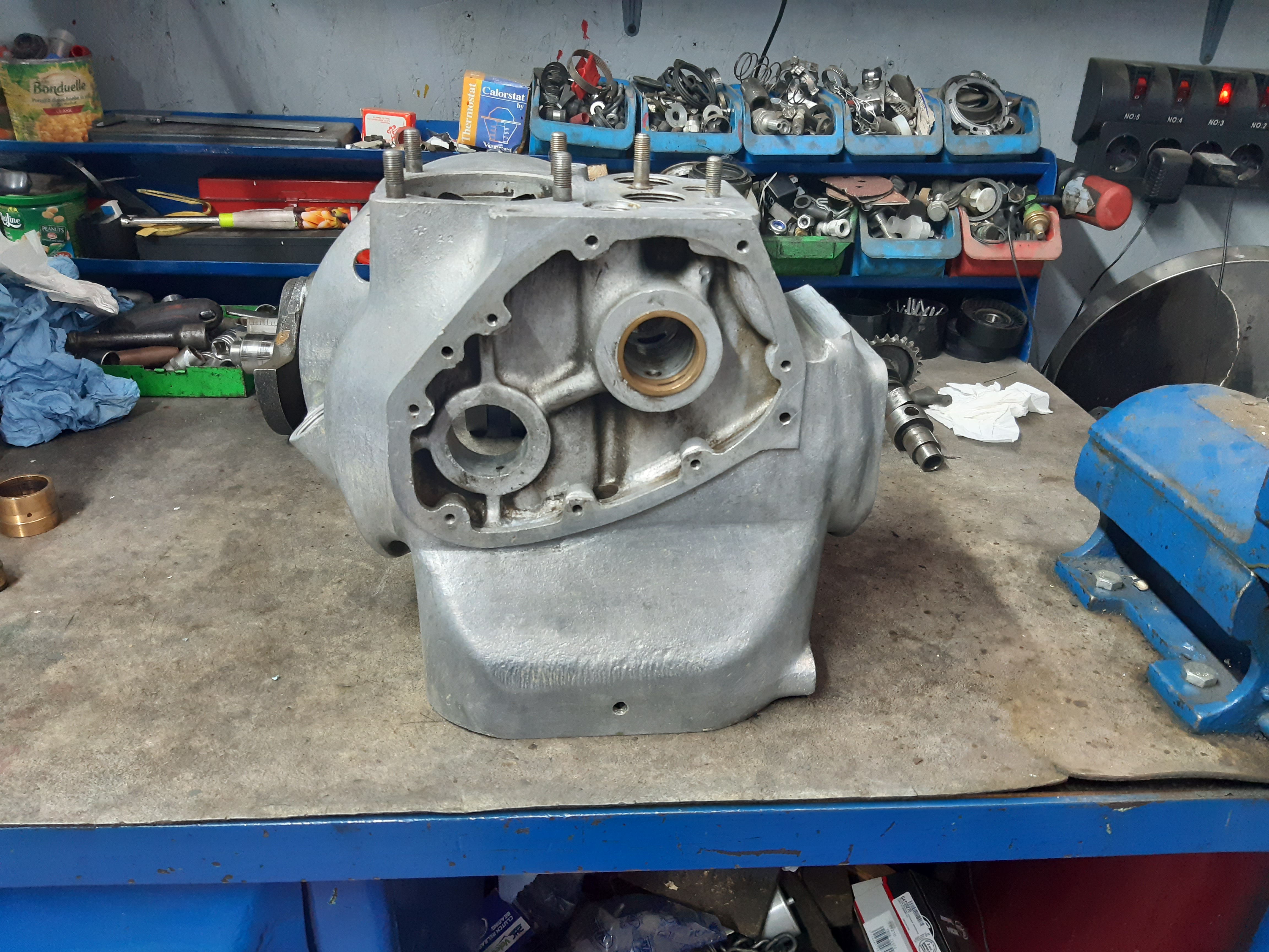

Bucsile montate in carter, acestea au o orientare anume care corespunde cu canalele de ungere iar partea de bucsa care este in afara carterului are rol de cuzinet pentru jocul axial:
Un clip video despre axul cu came si bucsi:
[bbvideo]https://www.youtube.com/watch?v=9y7BhI3G-Ts&t=3s[/bbvideo]

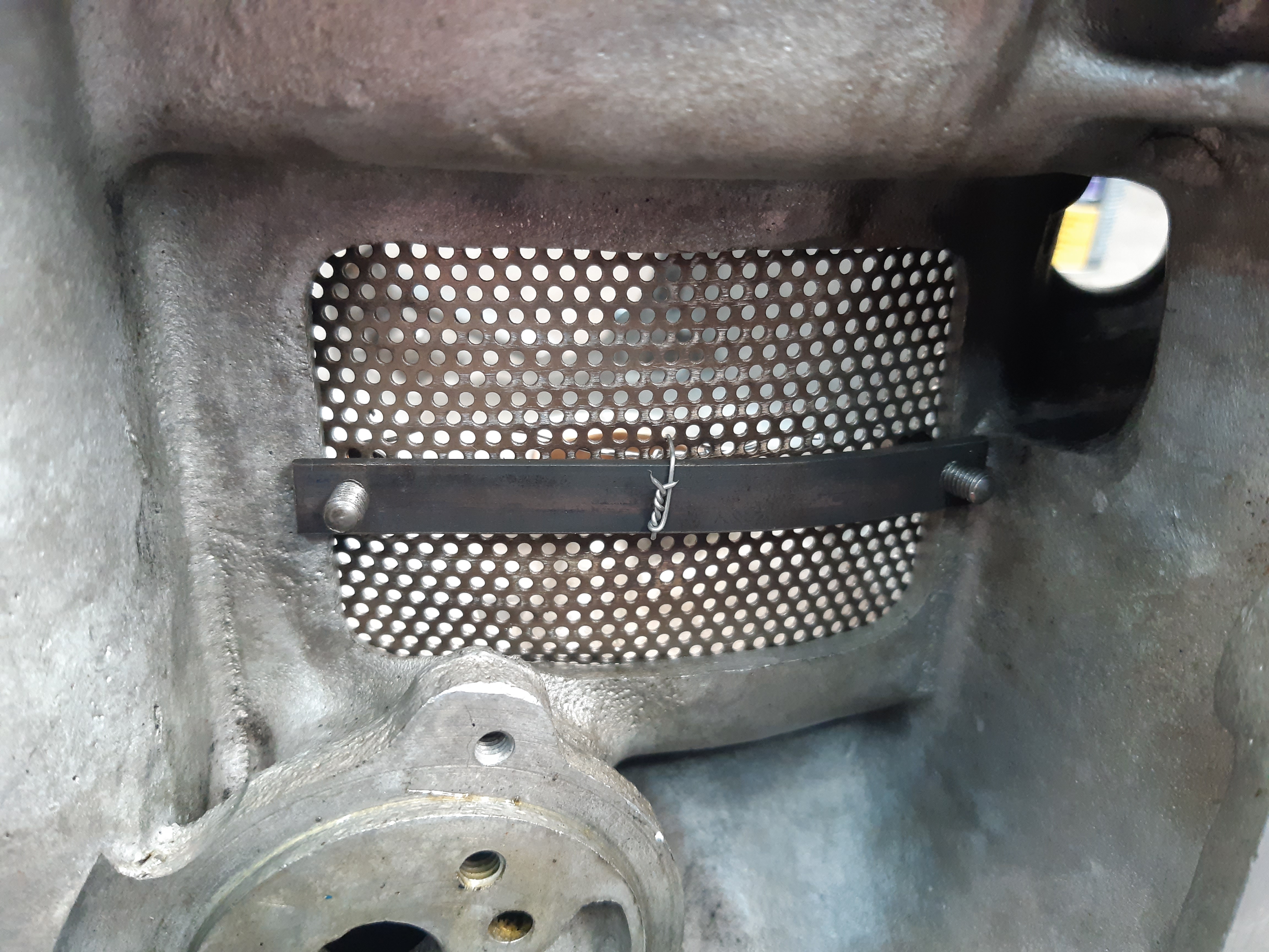

Sita anti vant montata, aceasta sita este foarte importanta deoarece sparge curentul de aer creat de miscarea pistonului si nu lasa sa loveasca uleiul din baie. Curentul de aer poate fi suficient de puternic incat sa modifice nivelul de ulei in baie.

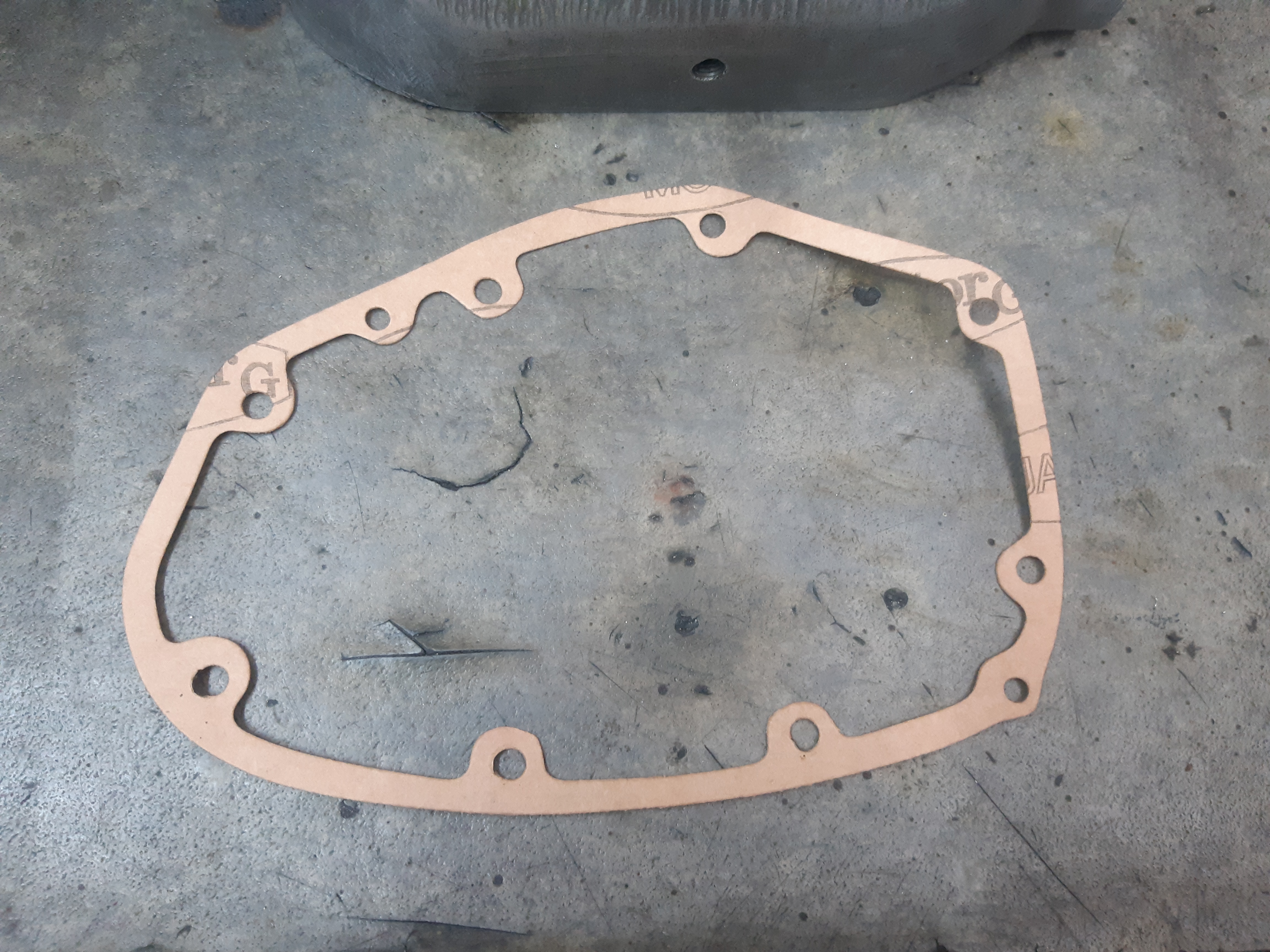

Garnitura capacului palier:
Ambielajul montat:

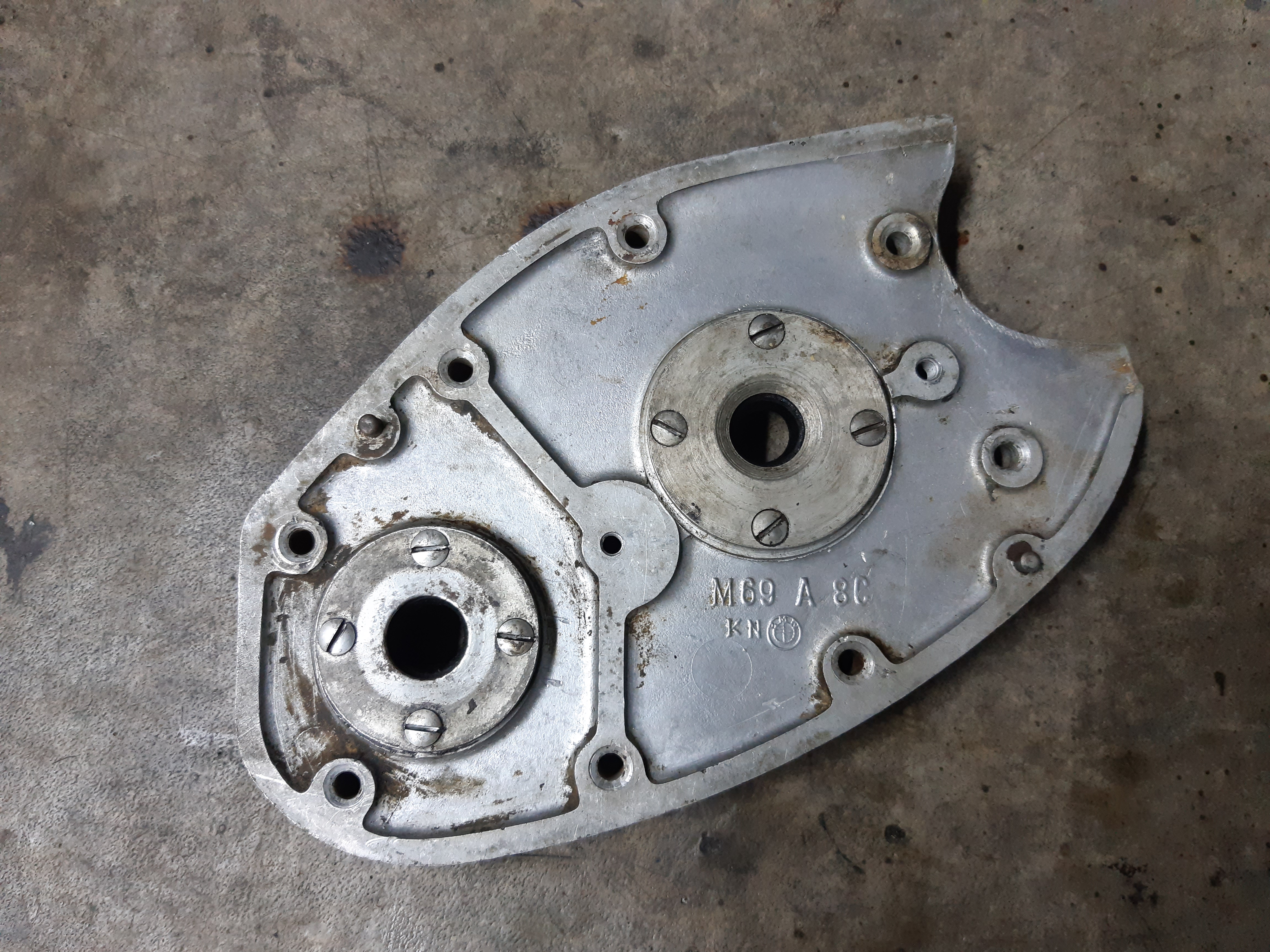

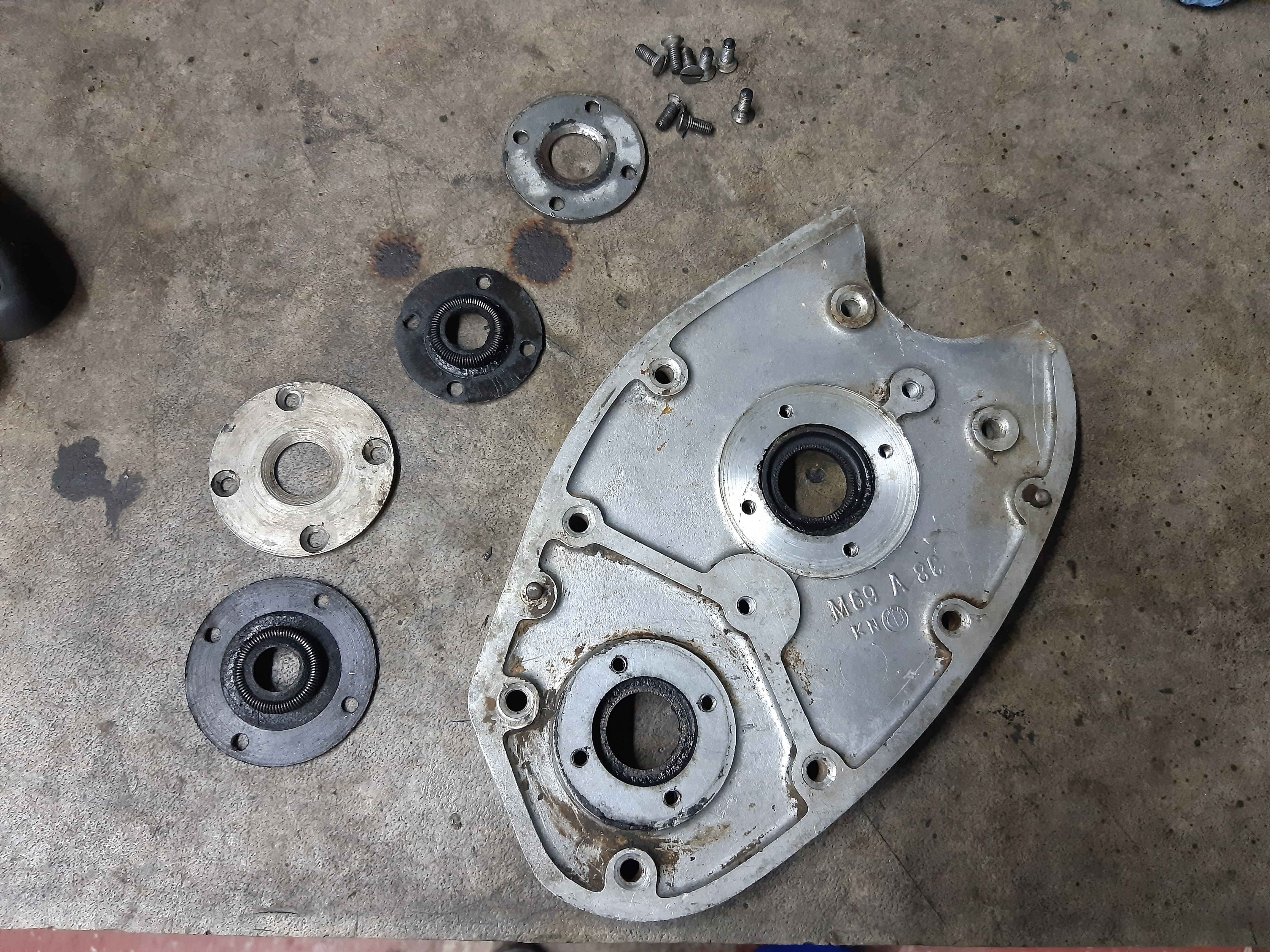

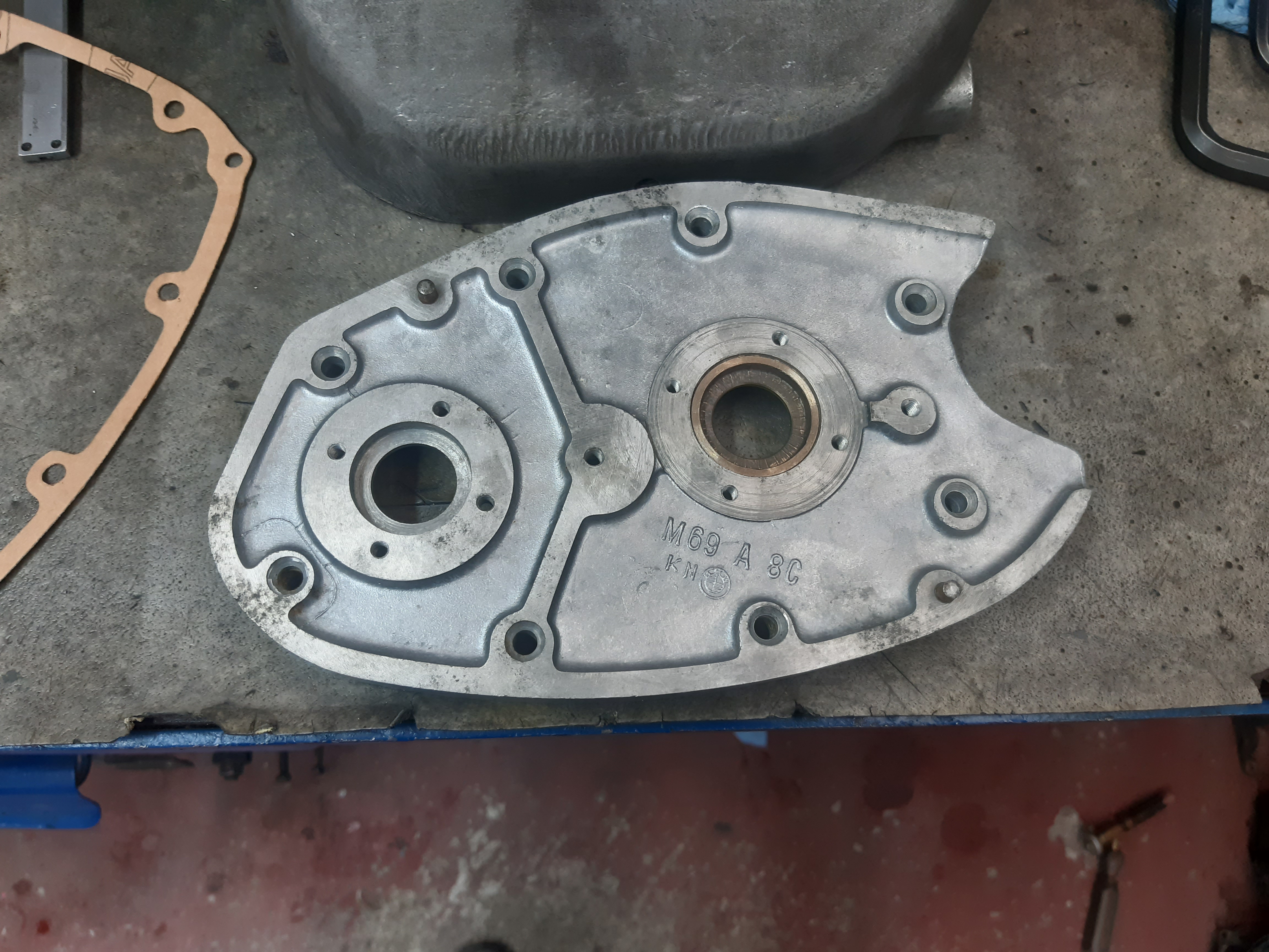

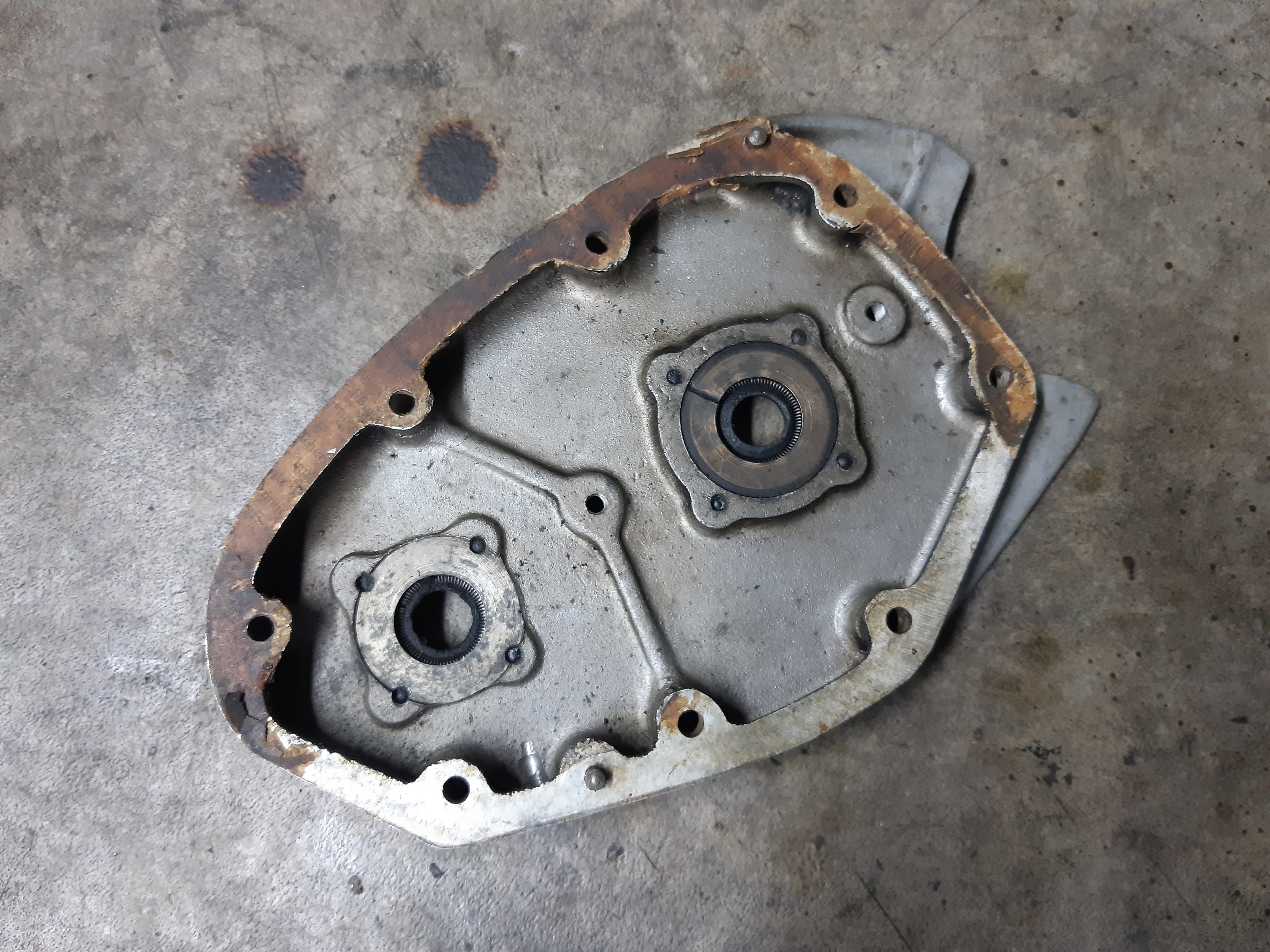

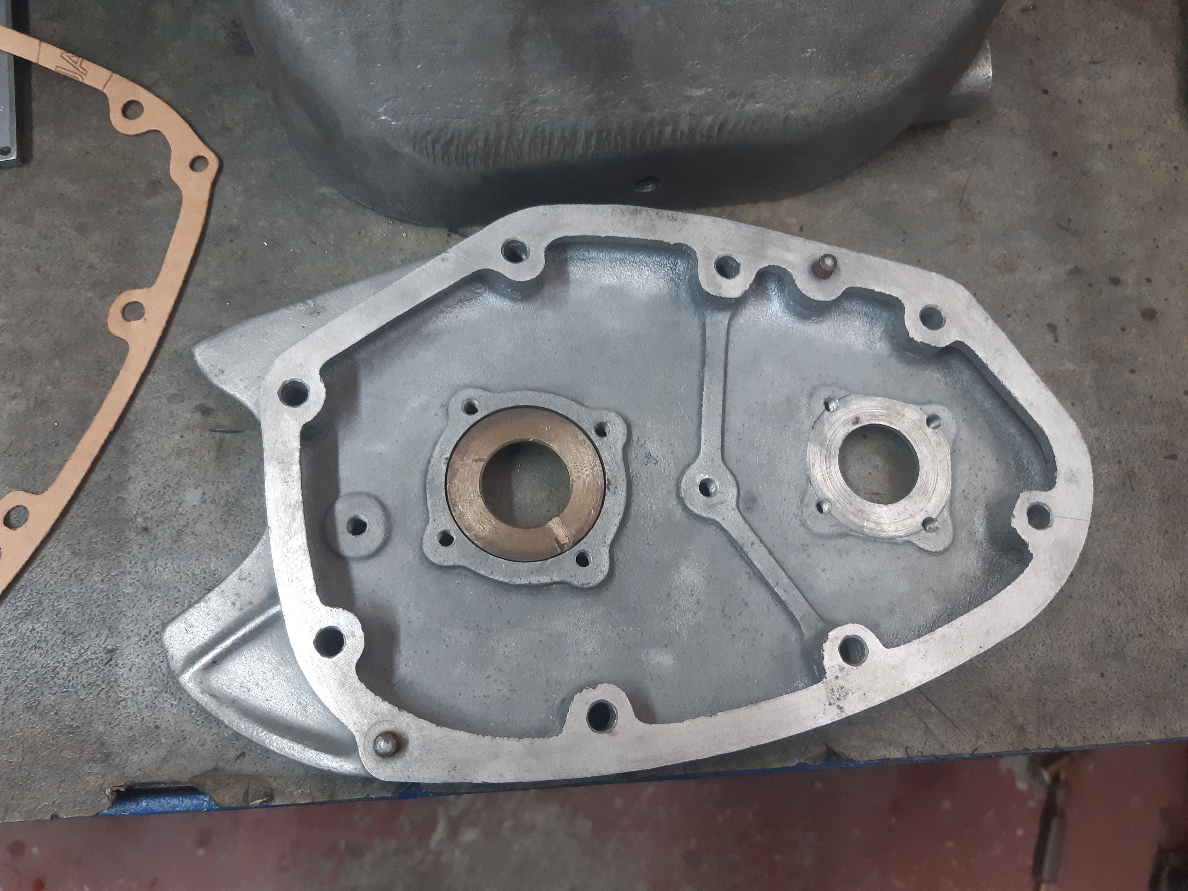

Am mai recuperat cateva poze, mai sus este capcul de distributie montat, mai jos capacul inainte sa fie curatat:
Si dupa curatare:
Si dupa curatare:
