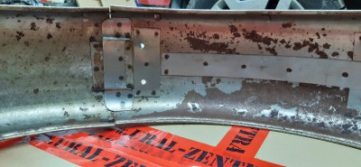

Am cumparat de la Ural Zentrale o replica de aripa spate: https://www.ural-zentrale.de/en/body/wi ... production . Am aripa de spate originala de M72 dar mai trebuie lucrata si in afara de asta as vrea sa o folosesc la un proiect viitor care va fi o restaurare de M72, cred ca la fel voi proceda si cu aripa de fata pe care o am acum si pe care as putea sa o inlocuiesc cu o replica:

cam ruginita pentru o aripa 'oiled'...
Cam triste sudurile si ranforsarile...cel putin chestia aia de pe mijloc care nu face nimic ca si rezistenta...dar cu siguranta va dospi rugina sub ea.
putin stramba...
In rest e ok ! Mai trebuie sablare , ciocan , un pic de sudura , chit , si e ca noua....

drobu wrote: 19 Feb 2020, 13:29 cam ruginita pentru o aripa 'oiled'...
Oilul a fost dat dupa ce a ruginit, din fericire e rugina de suprafata, nu a penetrat materialul. Rabforsari, calitate, samd... nu poti avea pretentii de la chinezi. Ma mir ca au pus tabla de 0,8 si nu de 0,5.
