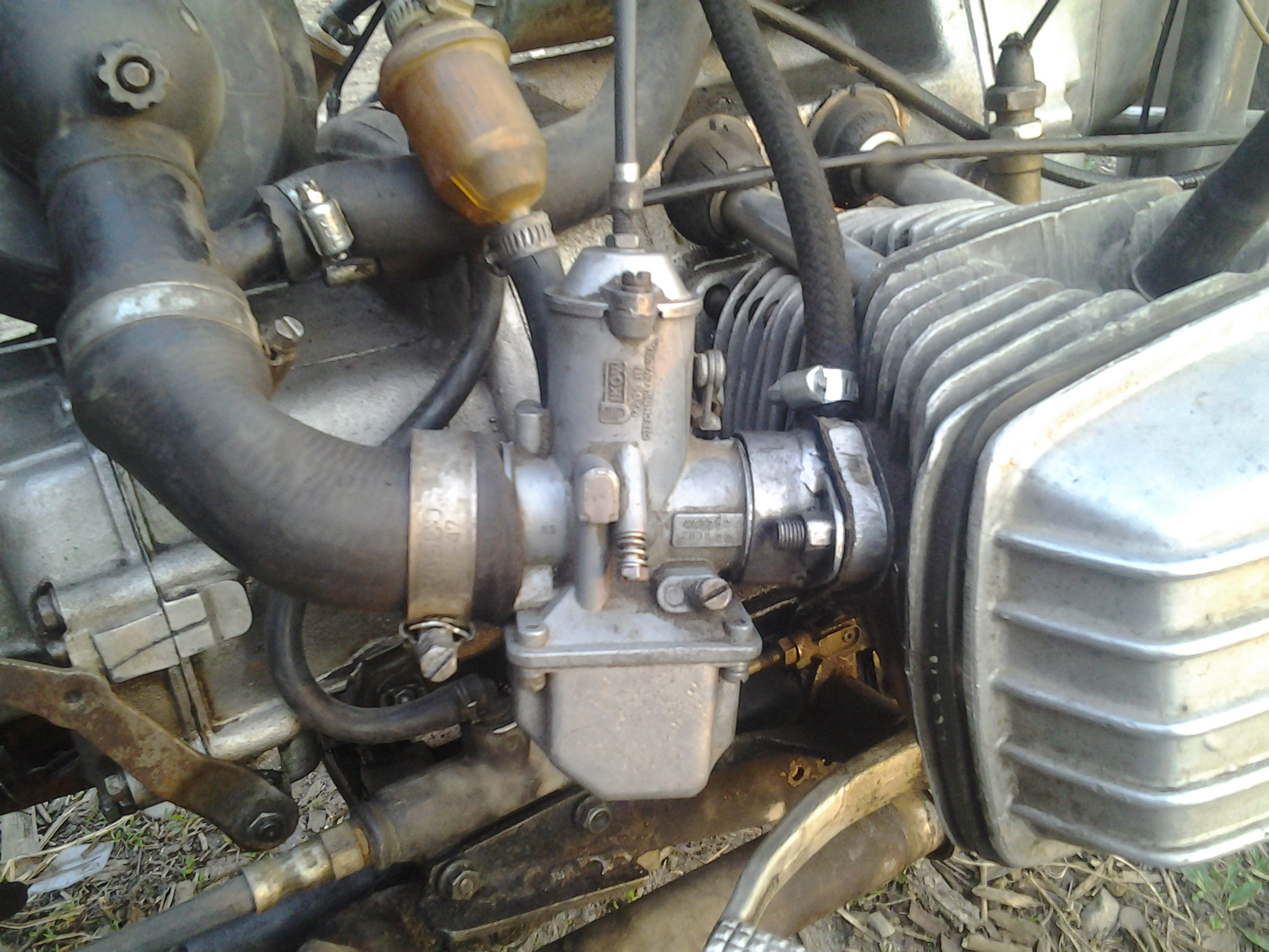

Pentru ca sunt disponibile vreau sa experimentez. Vreo doi ani le-au montat si pe Ural, inainte sa treca la japoneze....Problema ar fi inclinarea carburatorului, la Jawa pare aproape orizontal si documentatia disponibila e cam saraca-asa ca astept pareri de la utilizatorii experimentati de Jawa

...cam aşa arată...
Re: jikov pe nipru
Post by AdrianS »
Arată grozav! Mai curios sunt să aflu cum funcţionează!

Oricum astept constatarea ta... Nu cunosc modelul, dar dupa cum arata camera de nivel(centrala) este foarte posibil ca inclinarea(relativ mica) sa nu influenteze dozarea carburantului sau in cel mai bun caz sa poata fi controlata. In schimbla carburatoarele cu camera laterala, inclinarea face ca nivelul carburantului in putul central sa scada sau sa creasca influentand dozarea in sarcina.

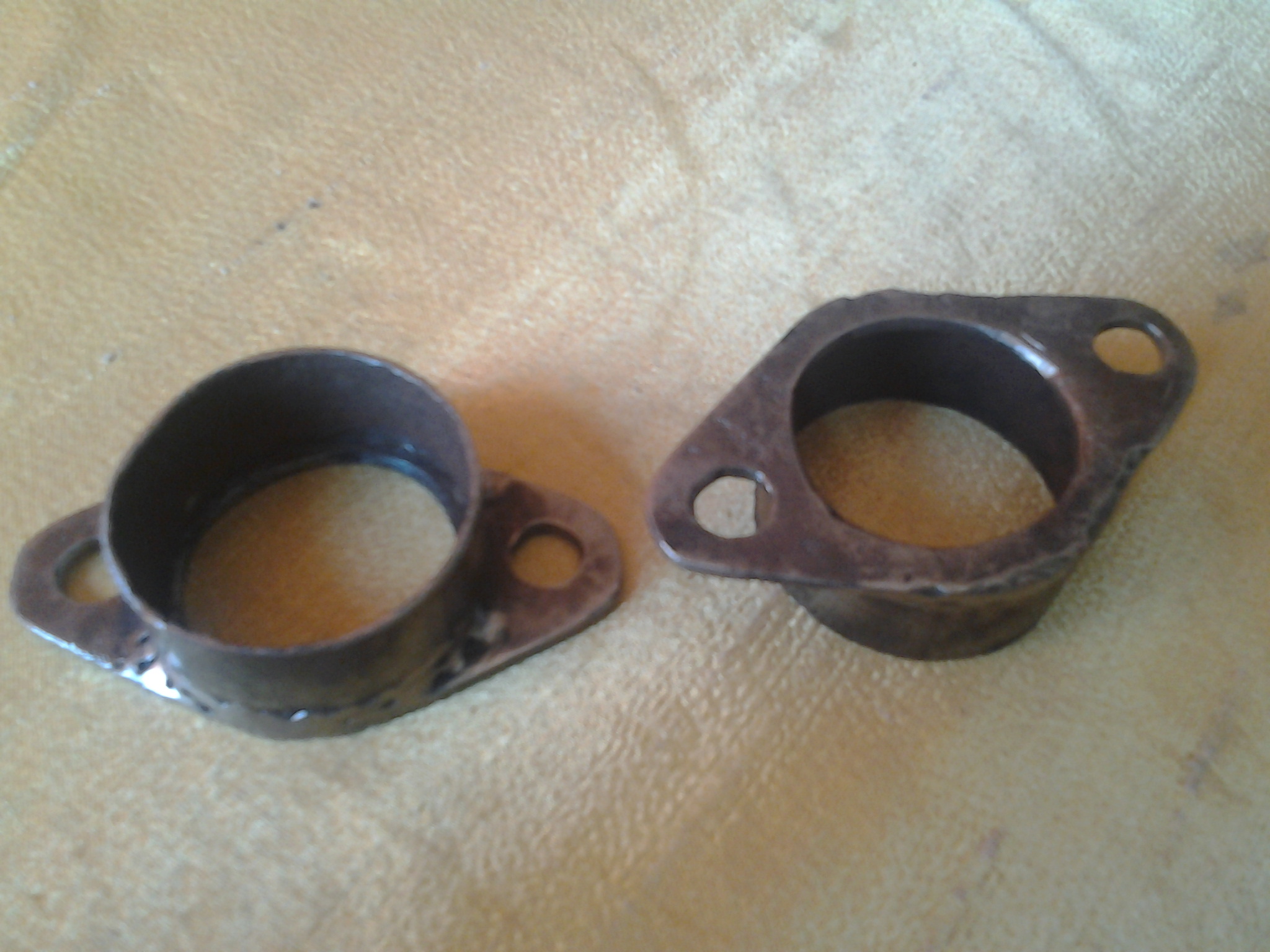

vad ca pana la urma ai facut flansele cum ne-am stors creierii cu doodle :D
