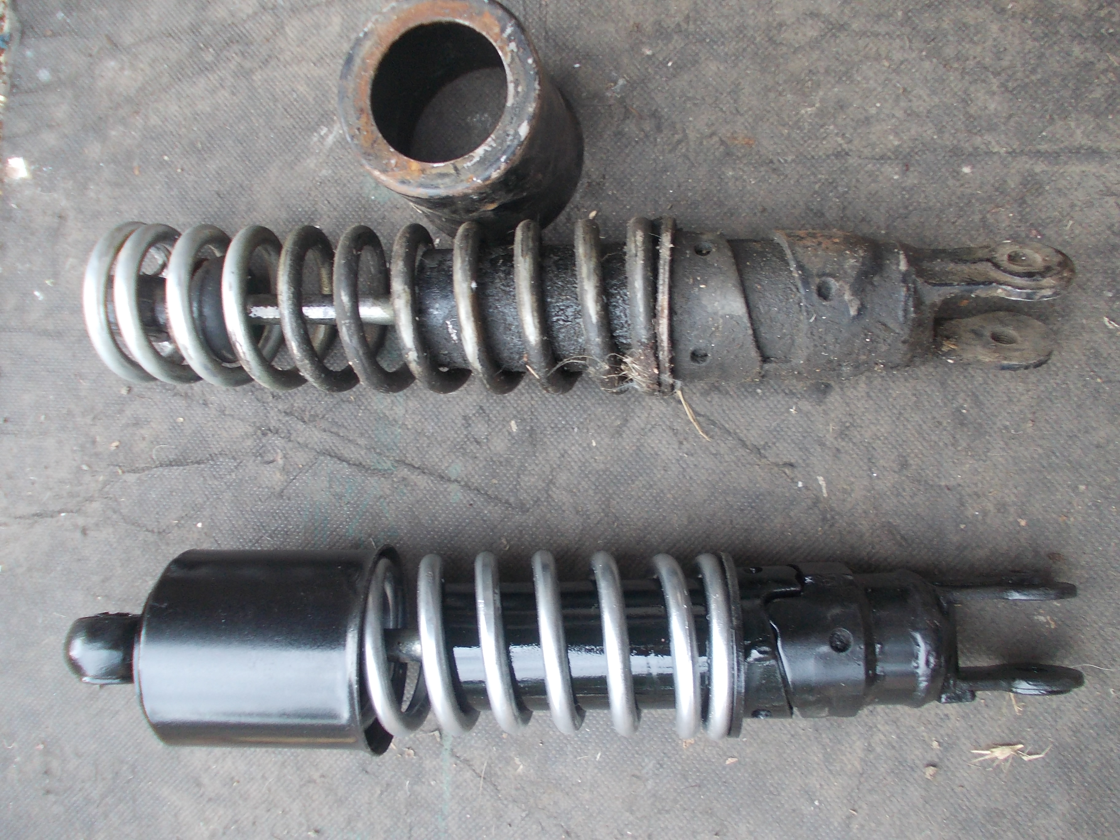

Am desfacut amortizoarele spate pentru reparatie si ca de obicei in loc de ulei hidraulic, "lucrau" cu o mazga interesanta formata din motorina, vaselina, apa si alte substante necunoscute :))

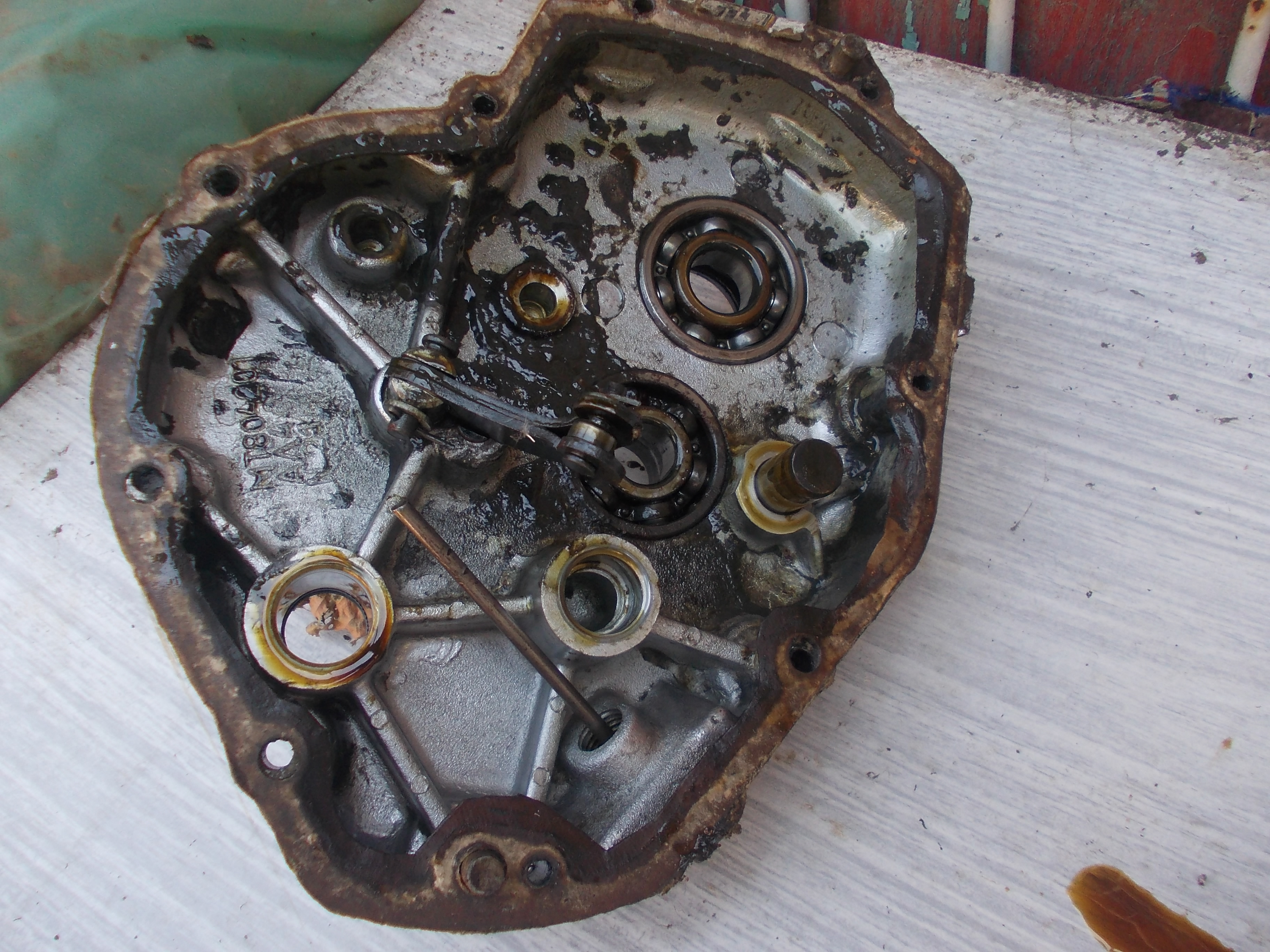

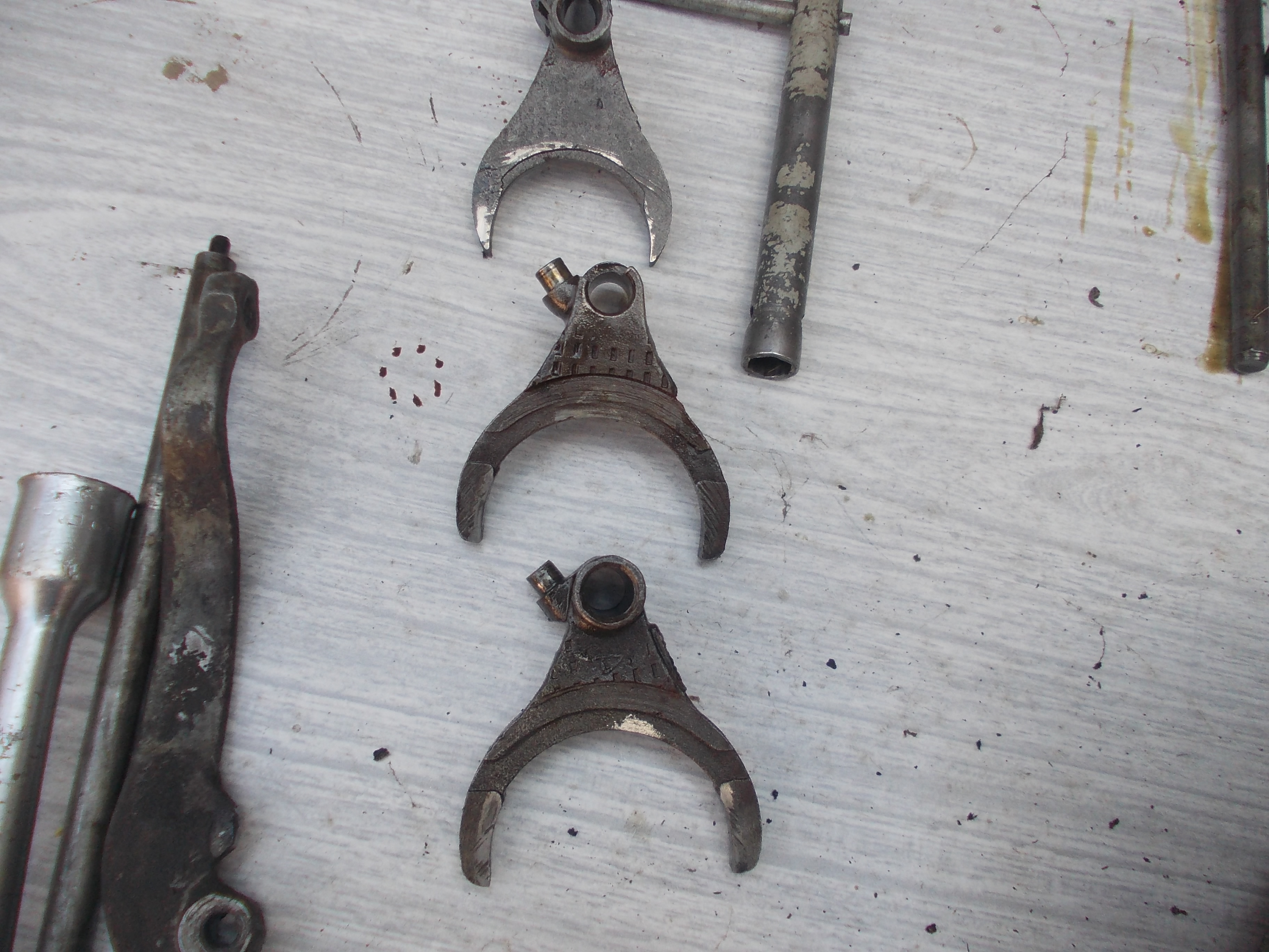

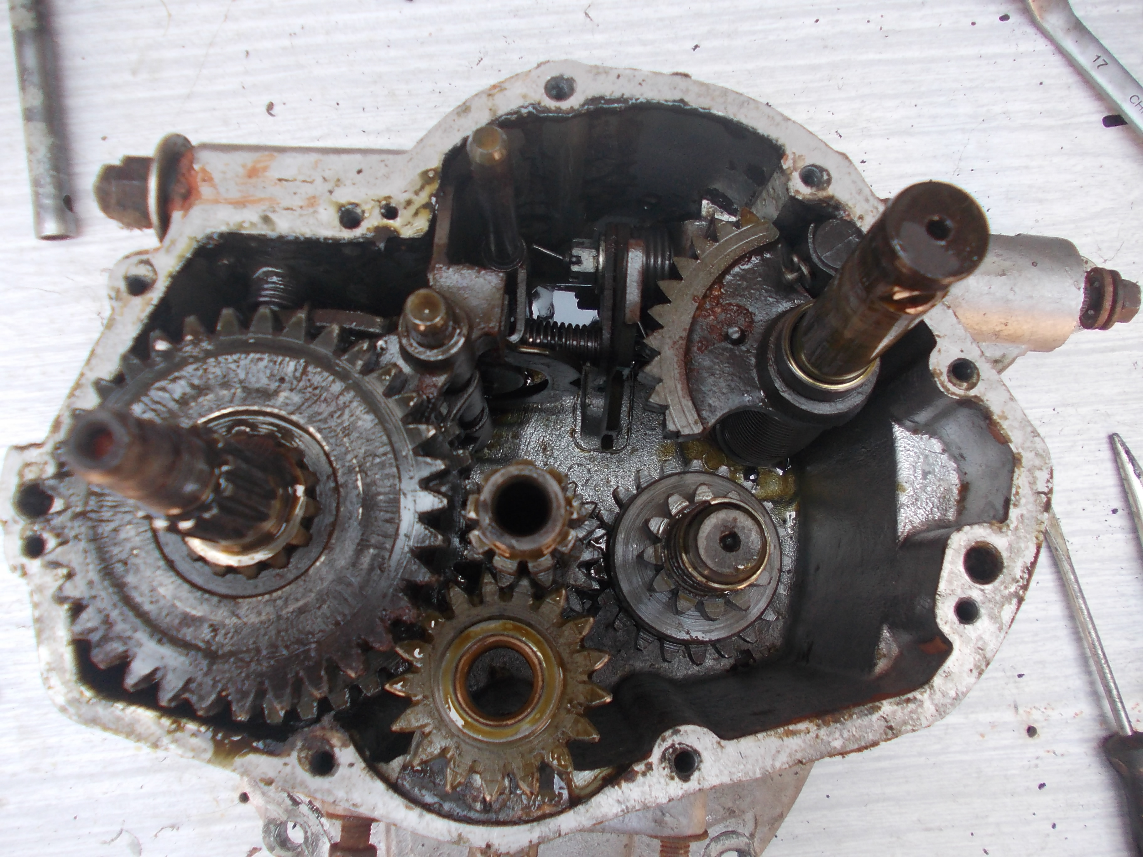

Azi am autopsiat cutia de viteze, mari uzuri nu are. trebuie curatata si pinioanele sterse
trebuie un rulment schimbat si semeringurile. ca de obicei fara ulei in ea doar ceva apa si mazga
o intrebare: unde naiba venea manetuta de la mers inapoi? ca pinionul ar fi dar nu am gasit actionarea furcii

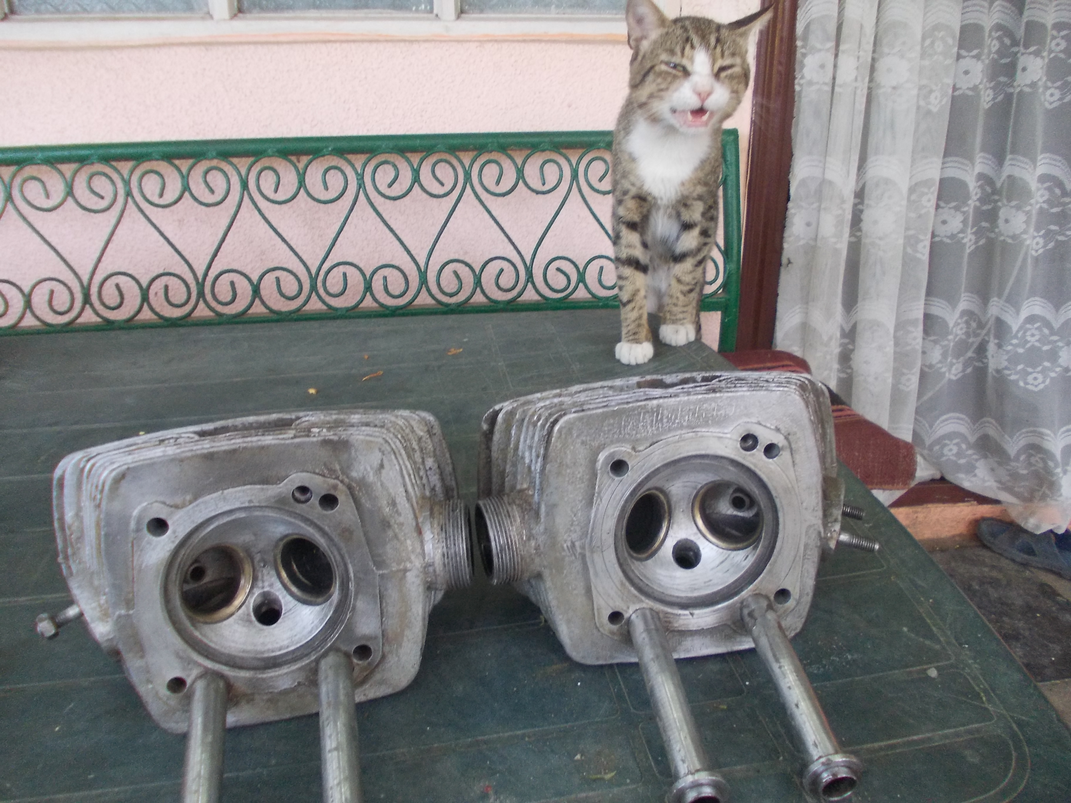

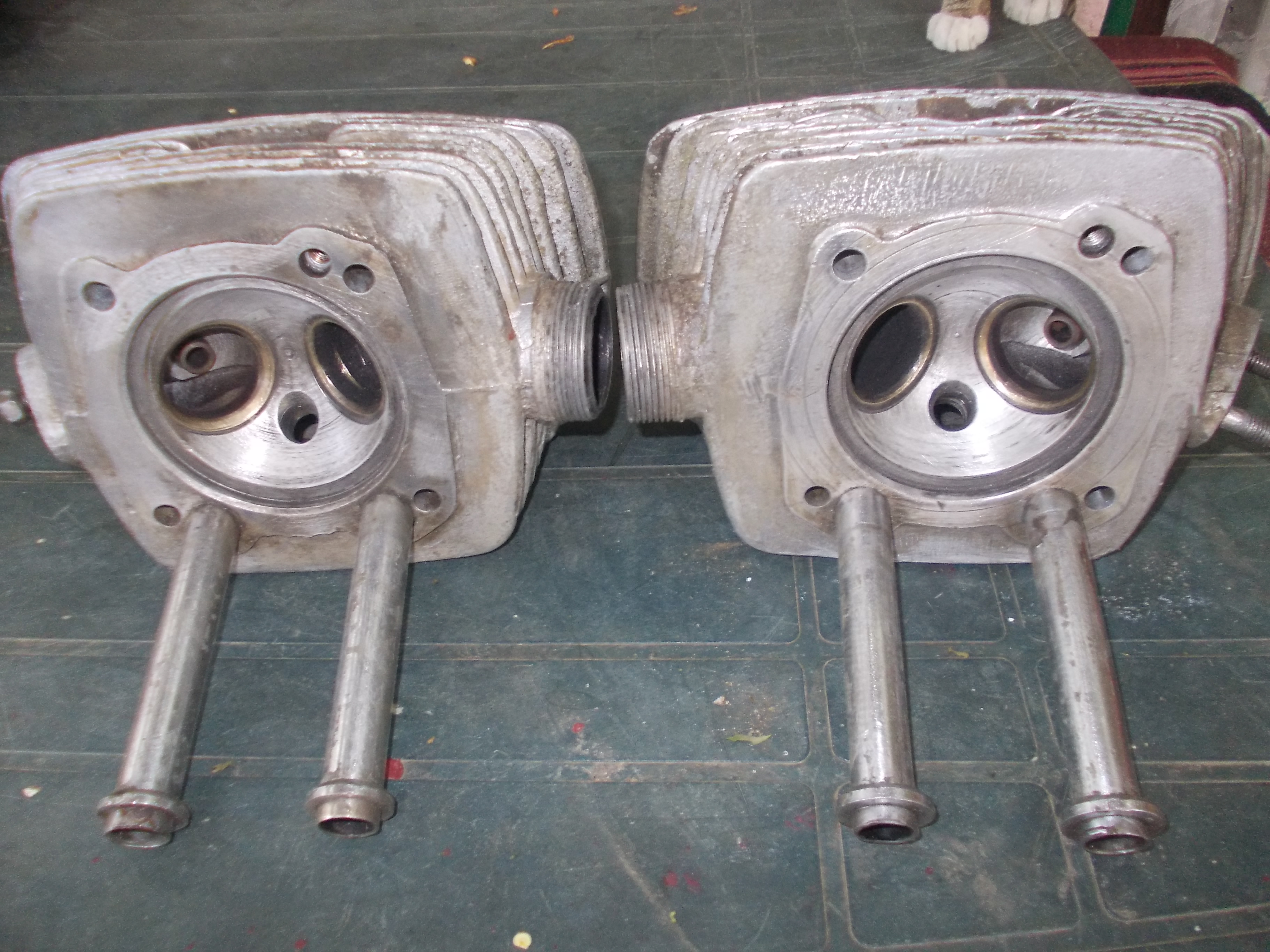

chiulasele curatate in asteptarea ghidurilor de lada cu semering pe coada
mecanicul sef dandu-si acordul
Re: Nipru - inceputul unei motociclete
Aici ai axul care actioneaza marsarierul:
In capatul din exterior vine maneta de actionare.

Simeringurile de supapa nu sunt intodeauna un avantaj deoarece coada supapei are intodeauna nevoie de ungere si racire iar uleiul '' consumat '' pe acolo e in cantitate neglijabila.

ursule daca incepe sa joace hora supapa in ghid, mai ales aia de admisie nu prea mai devine neglijabila cantitatea de ulei papata, plus calamina aferenta si fumul dupa tine. atunci semeringurile sunt o treaba buna.
daca la auto tine fara sa se caleze nimic prin ghiduri de ce nu ar merge si la nipru?
@luca : am miscat cu o cheie de 17 piulita acolo si intradevar se misca actionarea furcii, ramane sa ii bricolez o manetuta, mersi pentru poza

Discutia cu simeringurile este mai lunga si fiecare ar putea sa aduca argumente valabile pentru varianta lui. Daciile s-au facut la inceput fara simeringuri de supape si nu aveau consum de ulei, in anii '90 au inceput sa le faca cu simeringuri desi era acelasi motor si nu am vazut vreo schimbare semnificativa. Ideea e ca simeringurile de supape rau nu pot face dar nici la minuni nu trebuie sa ne asteptam.

tocmai de aceea trebuie ceva etansare pentru ca balteste ceva ulei in capacele la chiulasa, racirea si ungerea cred ca se realizeaza prin uleiul care circula pe acolo.
oricum avantajul este ca daca dau semne de probleme supapele din cauza lor se pot jumuli repede de pe ghiduri
oricum mai difera si calitatea la ghiduri alea rusesti imi par ceva fier de gard gaurit si presat in chiulase

Era pe motociclism.ro o dizertatie a lui rocknroll nea Victor, in care explica ca ungerea cozii supapelor se face cu vapori de ulei, nu cu ulei lichid, iar prezenta uleiului lichid acolo mai mult strica, nici gand sa raceasca, mai degraba se deterioreaza uleiul. Nu stau sa caut, o sa gasesti si tu daca o sa cauti, erau tot felul de argumente de la mai multi, poate daca citesti te luminezi.

azi am terminat un amortizor spate, dupa curatare si incarcare cu ulei lucreaza in parametrii, fratioru lui din pacate nu prea vrea sa faca servici, trebuie sa vad daca se potrivesc matzele de la amortizoarele de planeta ca am cateva donatoare
omniprezenta mazga din orice lucru rusesc

owene » 03 Sep 2014, 18:07 wrote:Era pe motociclism.ro o dizertatie a lui rocknroll nea Victor, in care explica ca ungerea cozii supapelor se face cu vapori de ulei, nu cu ulei lichid, iar prezenta uleiului lichid acolo mai mult strica, nici gand sa raceasca, mai degraba se deterioreaza uleiul.
Ţinând minte că mi-ai povestit şi mie treaba asta la telefon, l-am sunat de curând pe Nea' Victor ca să-i cer părerea şi spunea că totuşi uleiul în chiulasă (aşa cum bănuiam şi eu) are rol de răcire. Acum două zile i-am trimis chiulasele să-ncerce să vâre ghiduri de Lada cu simeringuri în ele, vedem ce-o ieşi.
Acum vreo trei ore am vorbit și cu Drobu la telefon pe tema ghidurilor. Uns cu toate alifiile cum este, este şi el păţit cu uzura ghidurilor la Nipru. Propunea să facem în așa fel încât culbutorii să exercite cât mai puțină (spre deloc) forță - alta decât cea axială, de împingere a supapei înspre piston - la mijlocul cursei lor, astfel încât coada supapei să nu fie prea mult împinsă în pereţii ghidului, cauzând rapid uzura. Vor exista totuşi forţe radiale între coadă şi ghid din pricina unghiului de acţionare al culbutorului, dar măcar nu doar într-o parte şi deci nu atât de mult.
In caz ca ai nevoie de amortizoare are Gaspar cu 70 lei bucata. Arata foarte bine dar nu stiu ce sa-ti spun despre calitate.
PS: Sfat/rugaminte, inainte sa incarci o poza schimba-i denumirea data de aparatul foto. De exemplu daca pozezi un amortizor poti sa denumesti imaginea Amortizor-spate-Dnepr. Astfel forumul va da mai bine in cautari iar cei care cauta ceva anume pot gasi mai usor imaginile sau subiectele dorite.

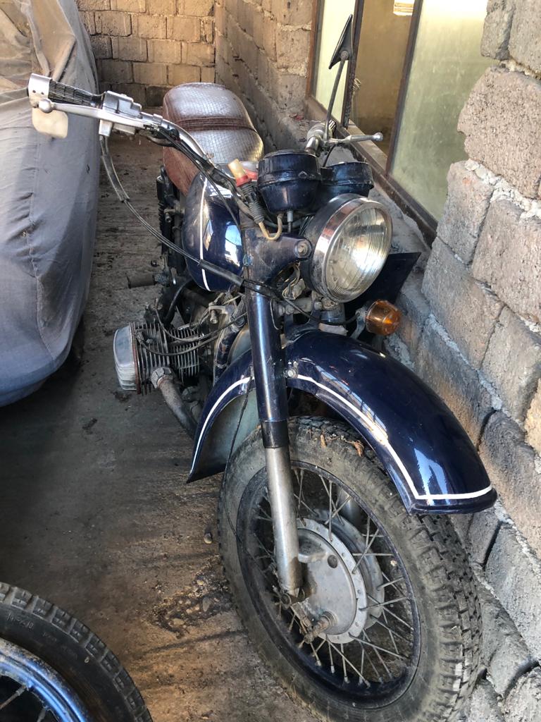

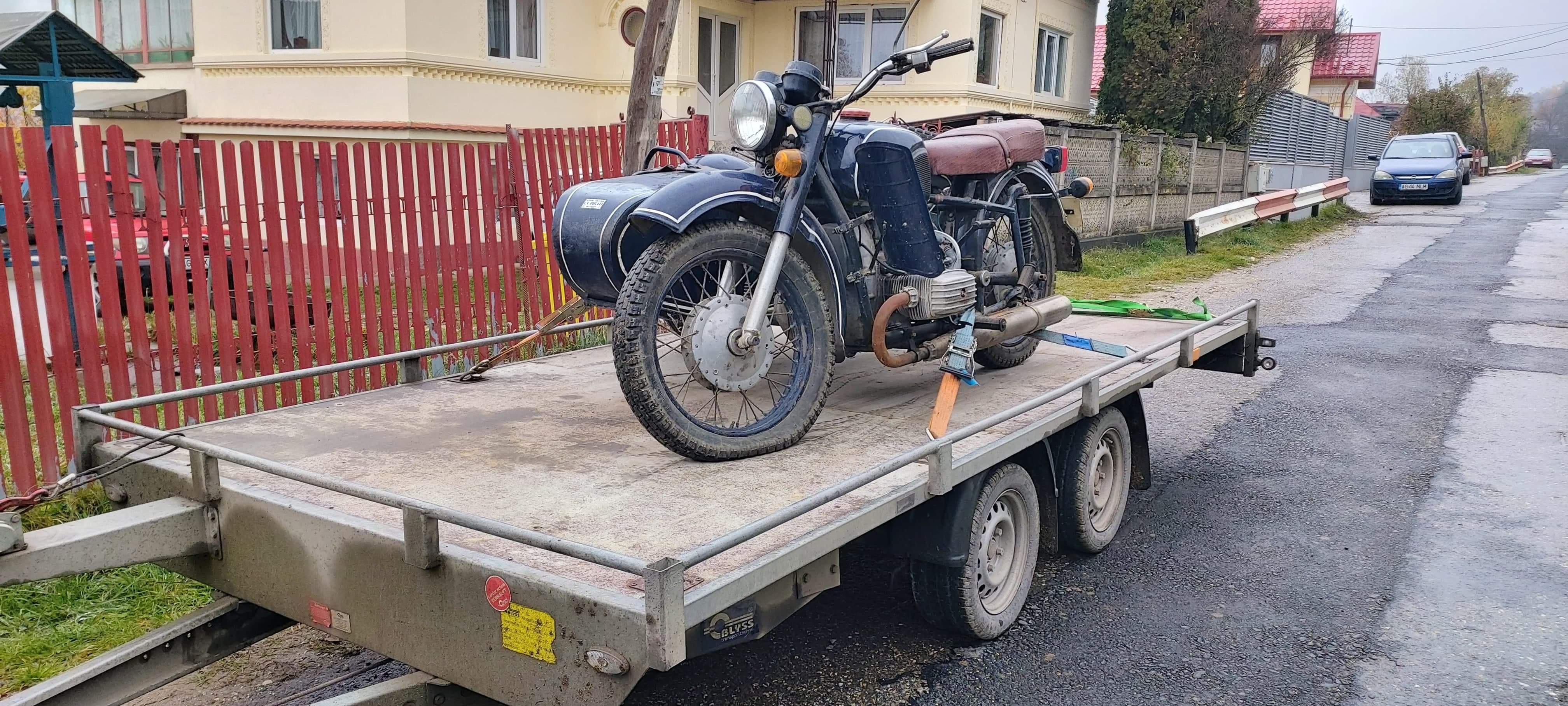

Cu gândul la un nipru si tot căutând un chilipir a apărut la vanzare pe olx un nipru in stare decentă si la pret bun.
Ce m.a determinat la el sa il iau a fost vopseaua originală și faptul că nu părea muncit.
In bord are 20 și ceva de mii de km. Pe site la rar la ultimul tip avea 55 mii. Oricum km la comuniste sunt sa fie ceva acolo pe ceas.
Cam asa arata in garaj.

După ce am stabilit o zi in care am ajuns la om acasa am incercat sa pornim fierul. Băiatul care o avea era fara înclinații spre surubareala. Mi.a zis ca mai mult de 200 km nu a mers cu el din cauze care nu a vrut să mi le zică dar ulterior le.am descoperit la demontare.
De pornit a pornit relativ usor si repede după o curățare sumară a carburatoarele.
La prima vedere franele blocate cauciucul pe atas copt si ambreiajul blocat.
Am urcat.o sus si da.i bataie acasa

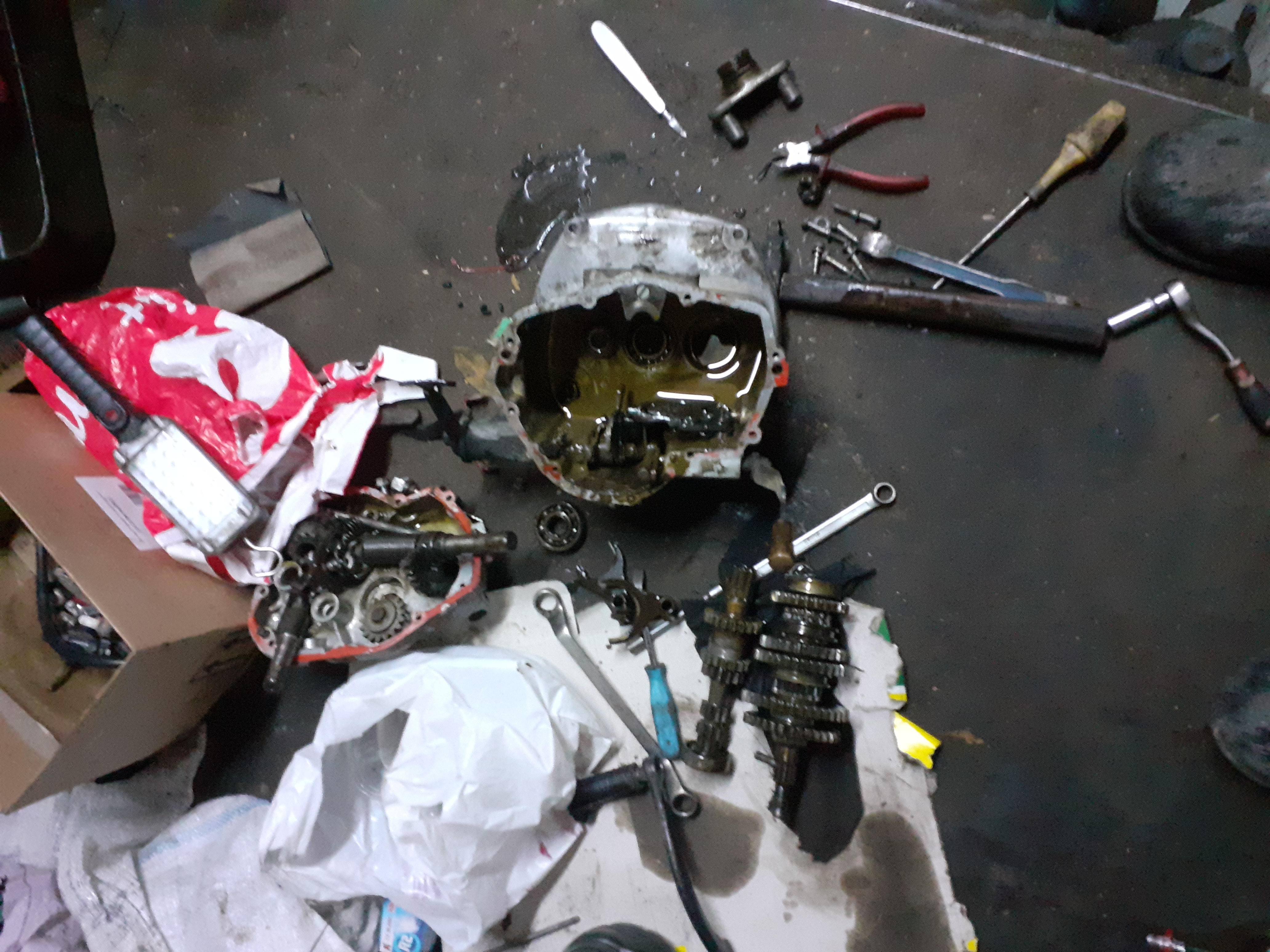

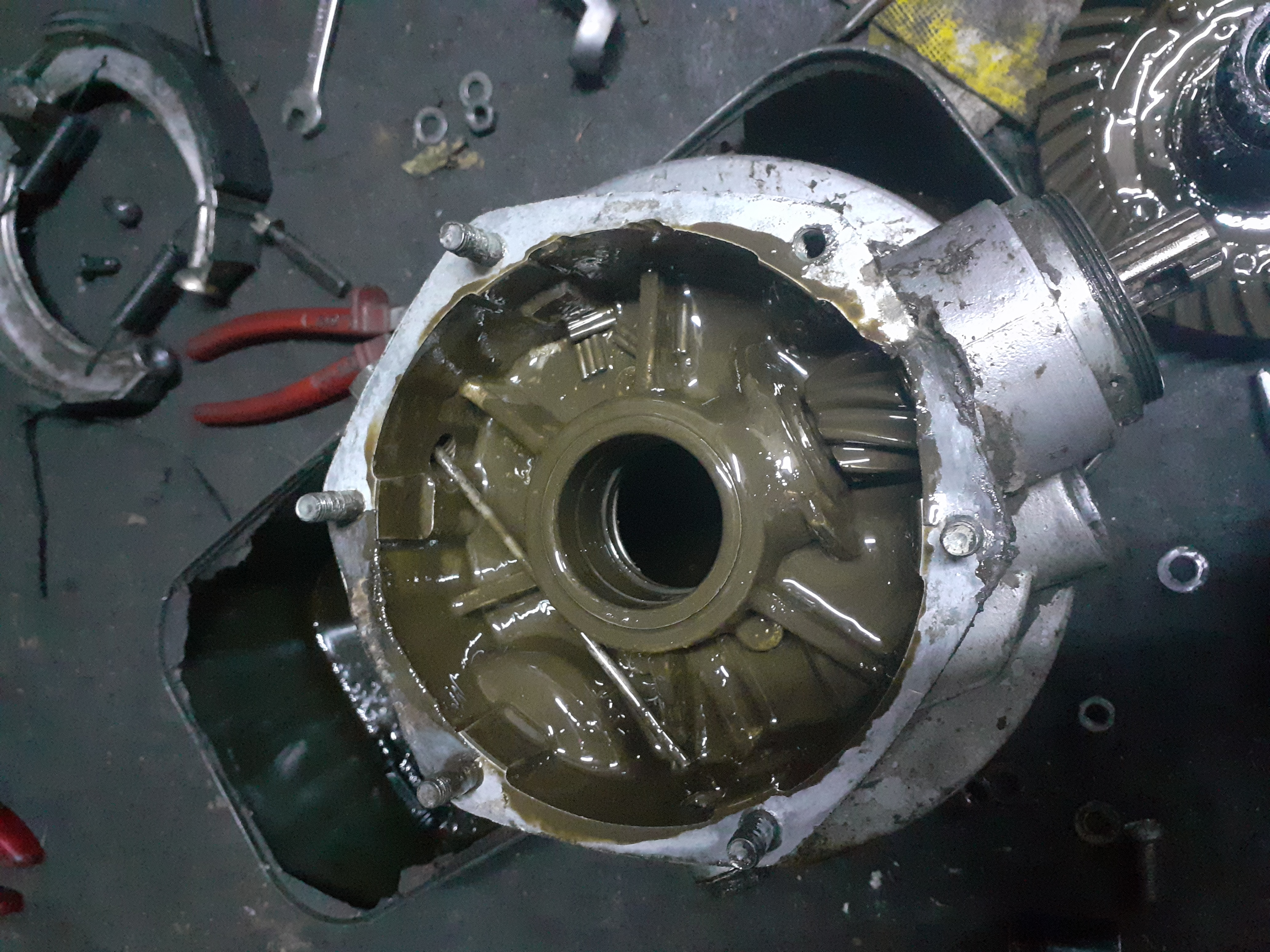

Acasa am dat cutia jos. Bineinteles jumi juma apa cu ulei si toti rulmentii coxati. Cauza ambreiajului blocat era tija mâncata si înțepenita bine in axul cutiei de viteze.
Odată cu motocicleta am primit si multe piese de schimb majoritatea noi luate probabil de fostul proprietar.
Am găsit acolo o tija noua completa si s.a rezolvat problema.

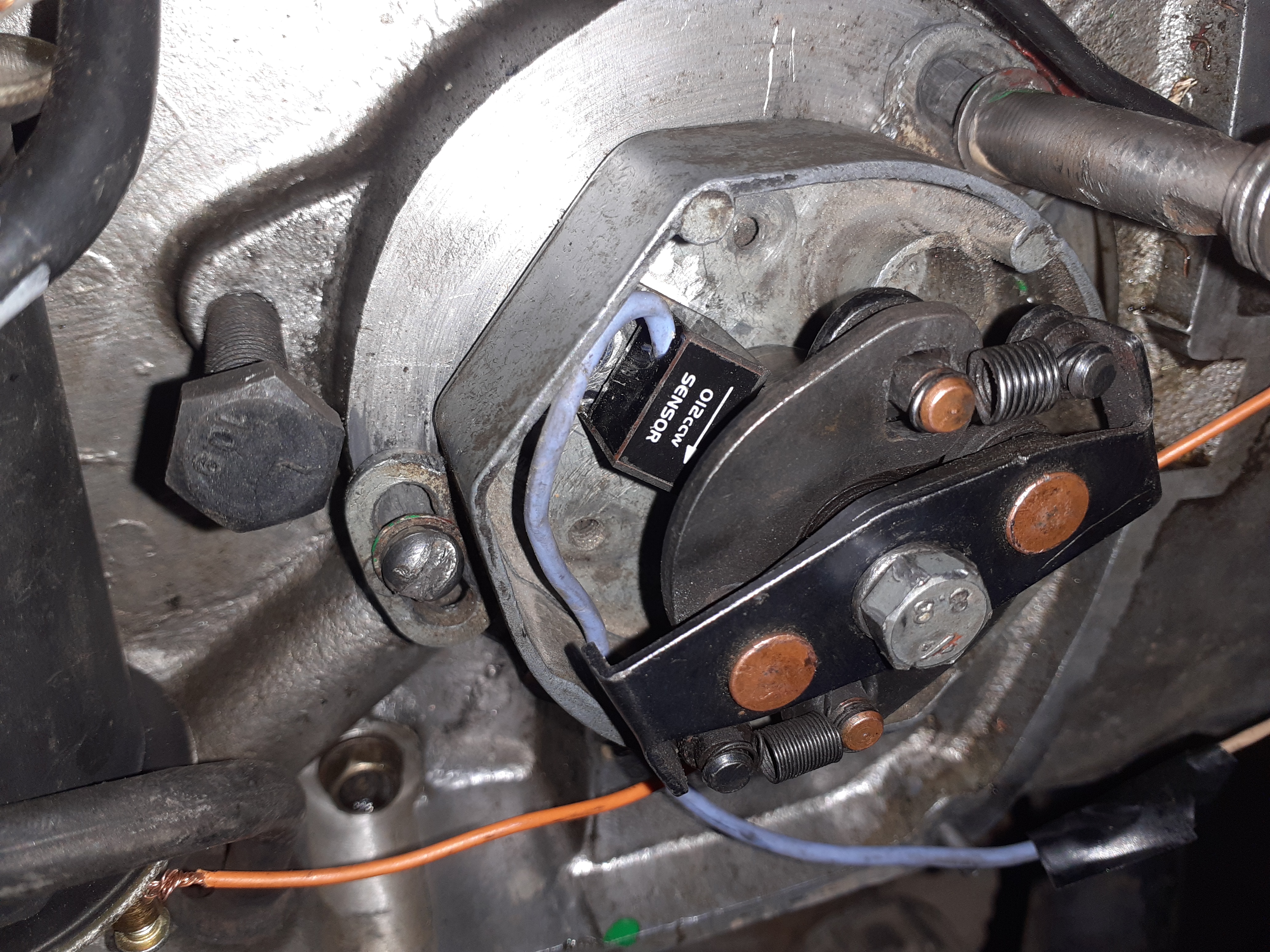

A urmat pus senzor de la gotronic pe avansul centrifugal existent.
Grupul l.am schimbat cu totul acolo fiind apa mai multă ca ulei si era cam terminat Tot in el.
