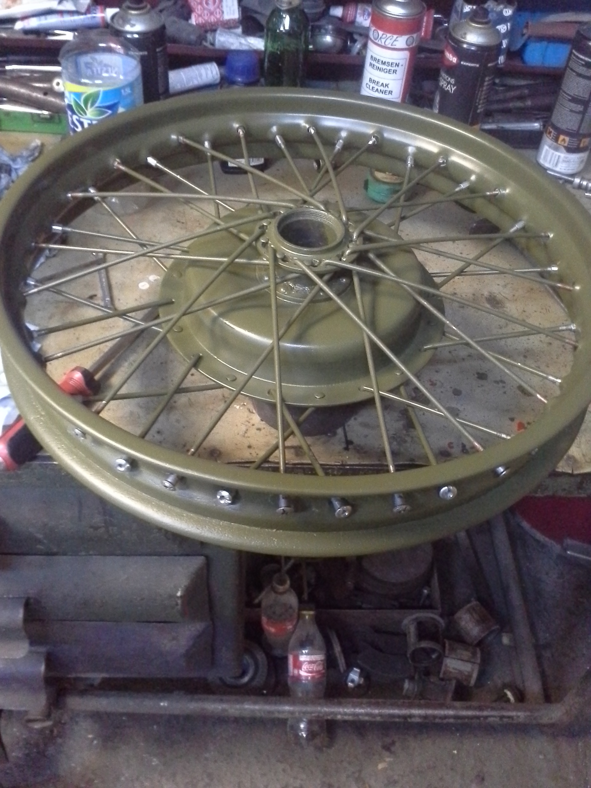

Am inceput montajul final al rotilor:
Urmeaza sa mai dau o mana de vopsea pe ele pentru a acoperi cu vopsea piulitele spitelor. Maine cred ca o sa pornesc motorul.
