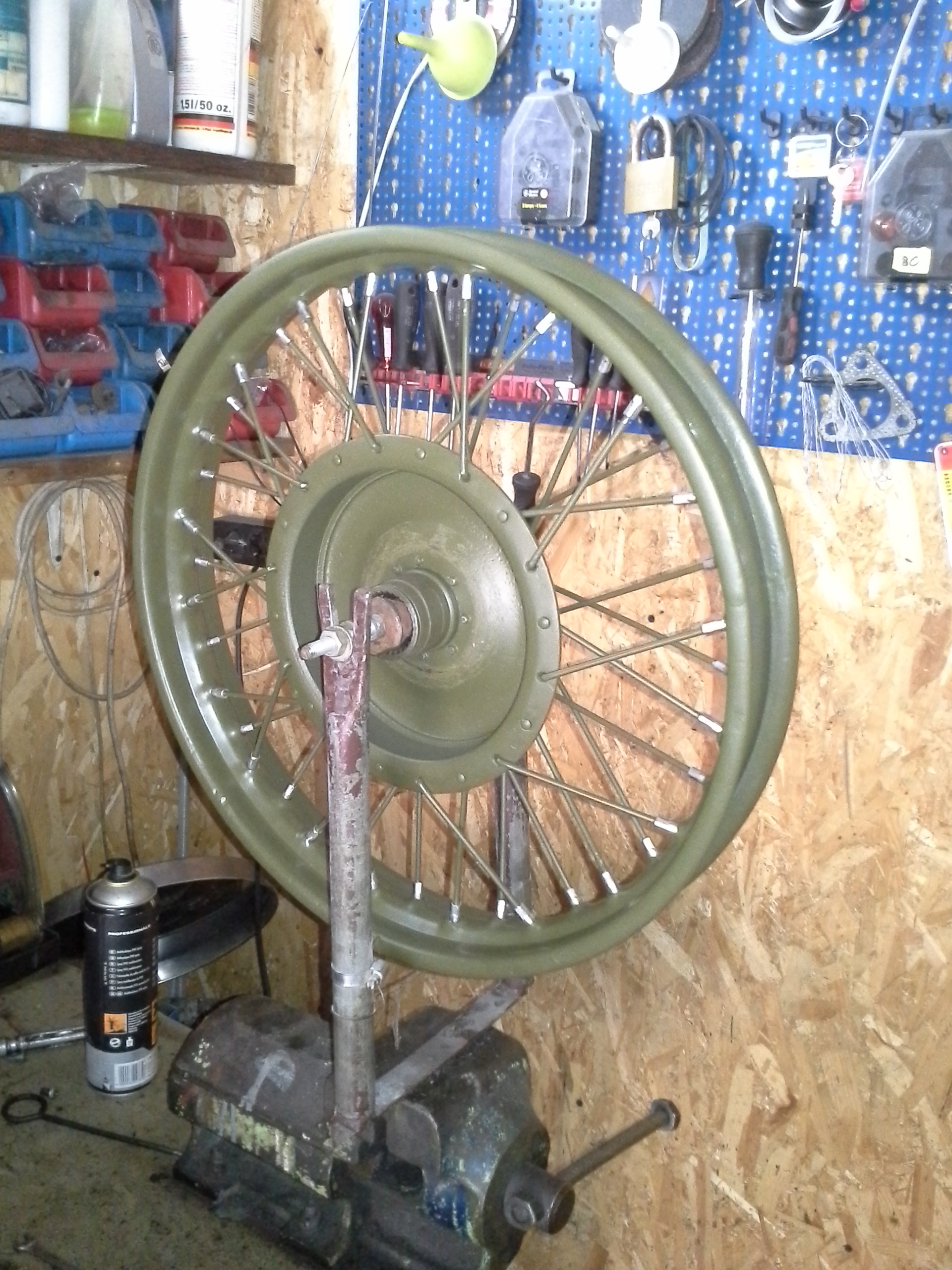

Am inceput montajul final al rotilor:
Urmeaza sa mai dau o mana de vopsea pe ele pentru a acoperi cu vopsea piulitele spitelor. Maine cred ca o sa pornesc motorul.

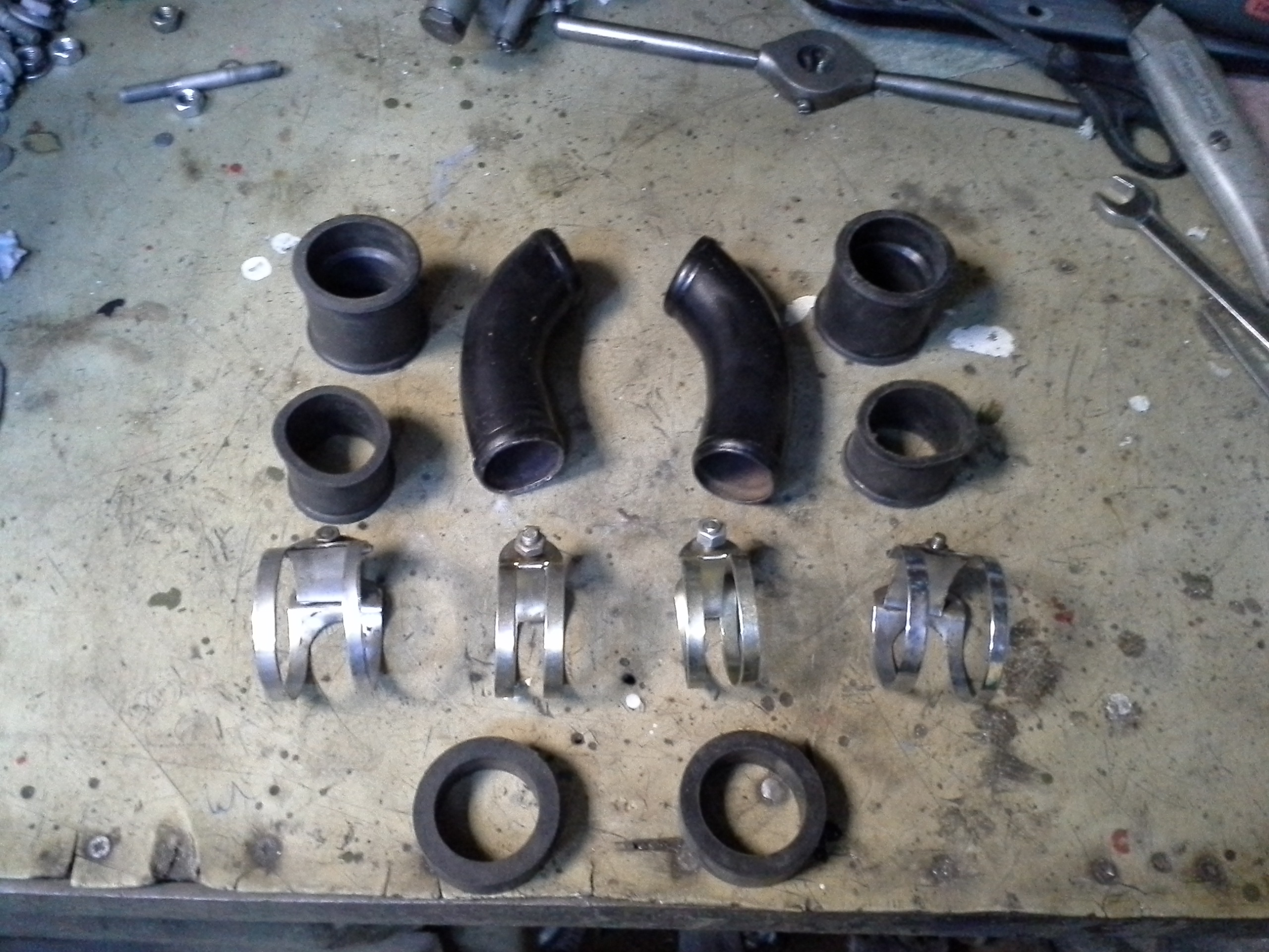

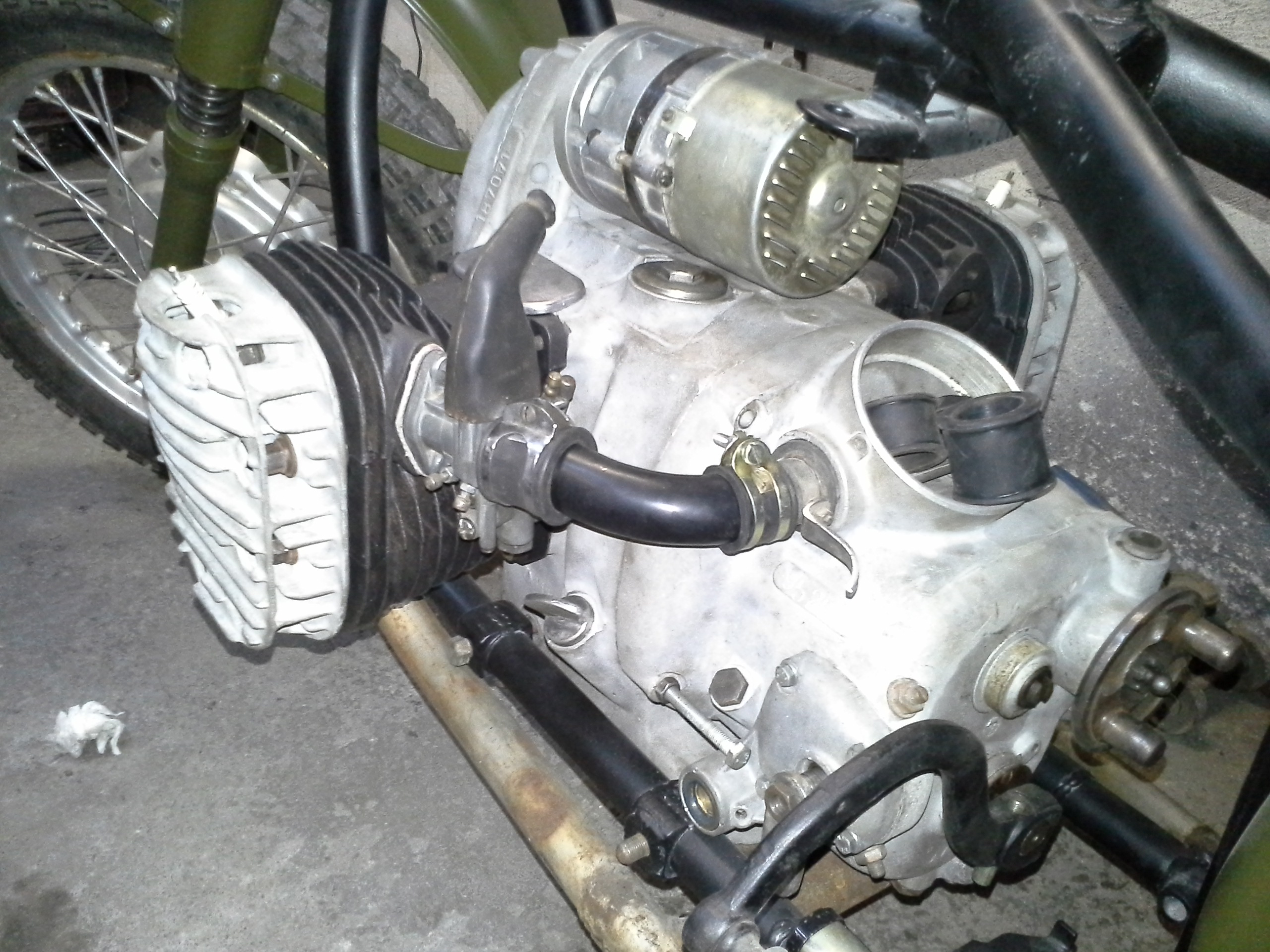

Piesele care compun admisia, cauciucurile si doua coliere sunt noi, luate de la polonez:
Am probat si piesele impreuna cu carburatoarele:
Piesele respective:
http://www.oldtimergarage.eu/catalog/pr ... ts_id=1407
http://www.oldtimergarage.eu/catalog/pr ... ts_id=1381
http://www.oldtimergarage.eu/catalog/pr ... cts_id=796
http://www.oldtimergarage.eu/catalog/pr ... ts_id=1056
Piesele respective:

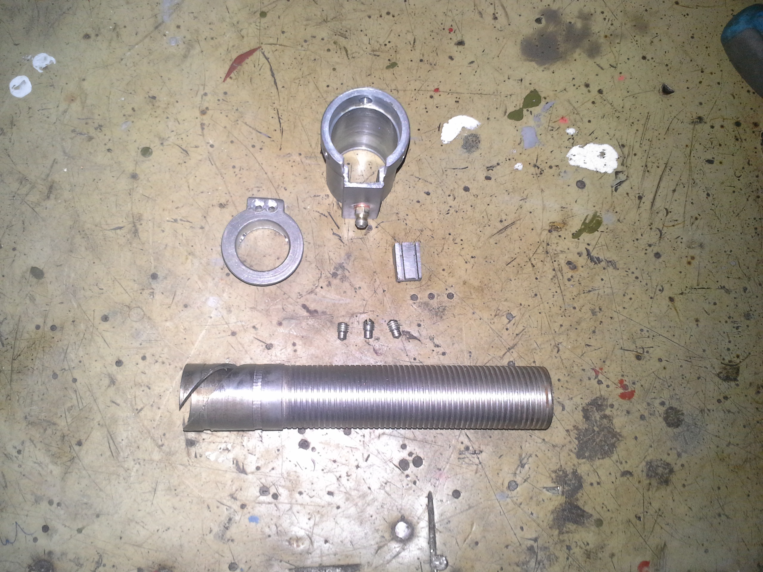

Tampoane noi rezervor: http://www.oldtimergarage.eu/catalog/pr ... ts_id=3962
Sa reconditionata:
Cabluri acceleratie noi: http://www.oldtimergarage.eu/catalog/pr ... ts_id=1834
Sa reconditionata:
