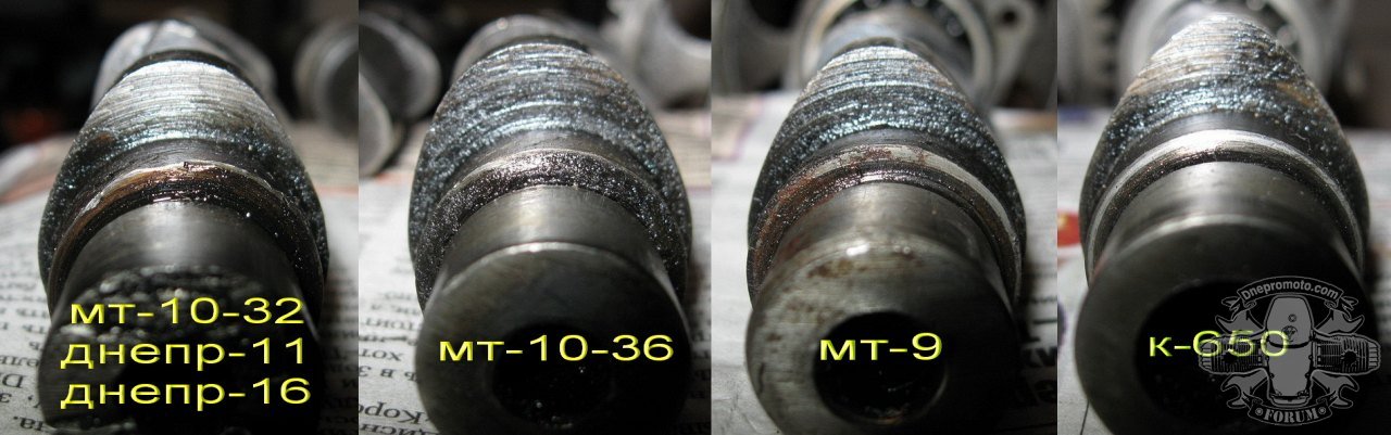

...un canal de pana in alta pozitie , si pe ax si pe pinion...delicata manevra...
Problema se elucideaza facand comparatie cu un ax /pinion vechi...
de-a lungul timpului au facut tot felul de modificari la lobii camelor...

Chiar am un ax cu came vechi si cu pinion montat pe el, cu el aveam de gand sa compar canalul de pana.

Am rezolvat si problema cu pornirea motorului de K750. Spuneam mai sus ca problema ar fi din distributie si anume din fabricarea axului cu came. Dupa ce am dat jos capacul de distributie mi-am adus aminte ca pinionul de la axa cu came nu avea semnul de punere la punct bine definit si l-am determinat eu prin masuratori. Cert este ca undeva am gresit si nu l-am pozitionat corect punand axul cu came cu un dinte avans. Am stabilit acest lucru facand comparatie cu mai multe pinioane vechi pe care nu le-am aruncat si le tin de model sau pt astfel de masuratori, deci axul cu came este bun.
