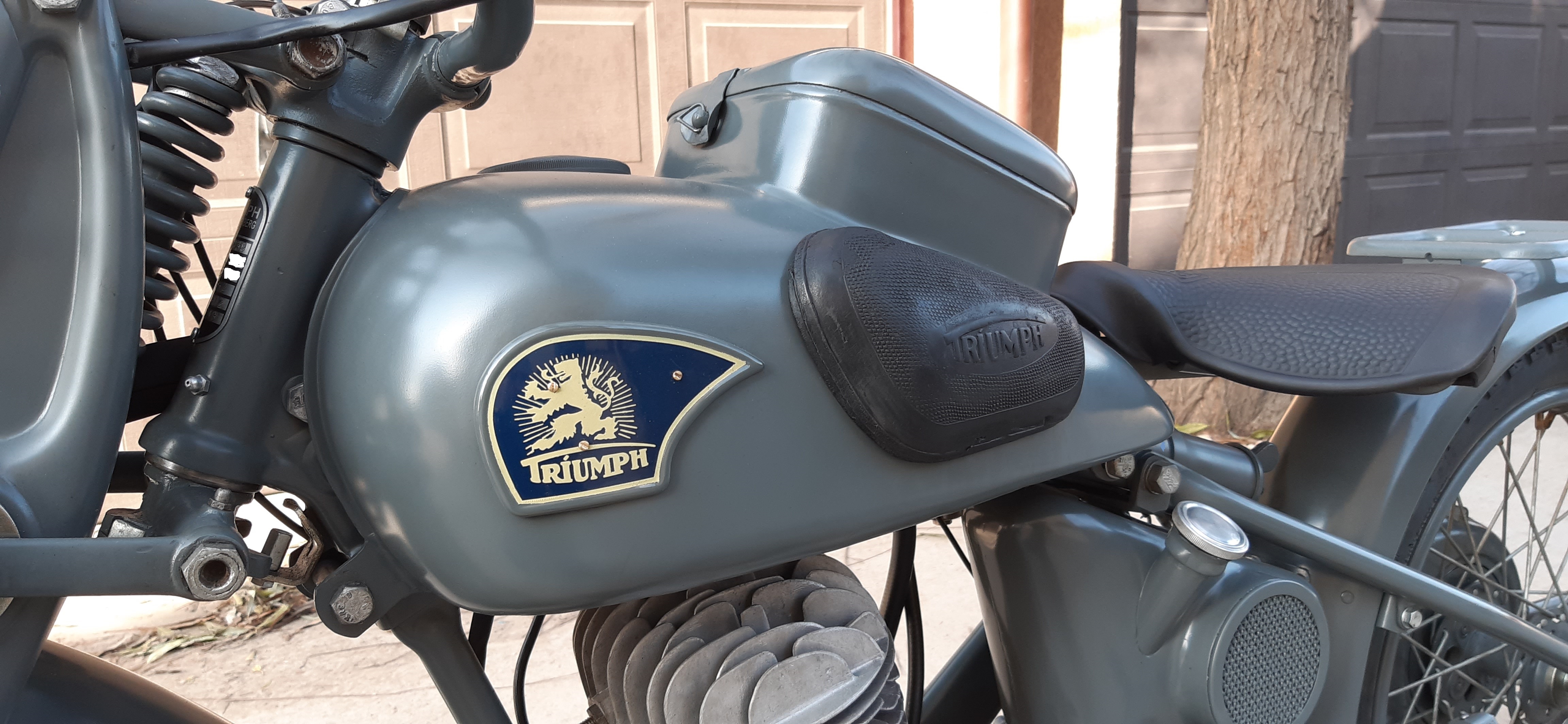

Rezervorul cu embleme si genunchiere (knee pads):
Placile de prindere si cauciucurile:
Placile montate:
Emblemele montate:

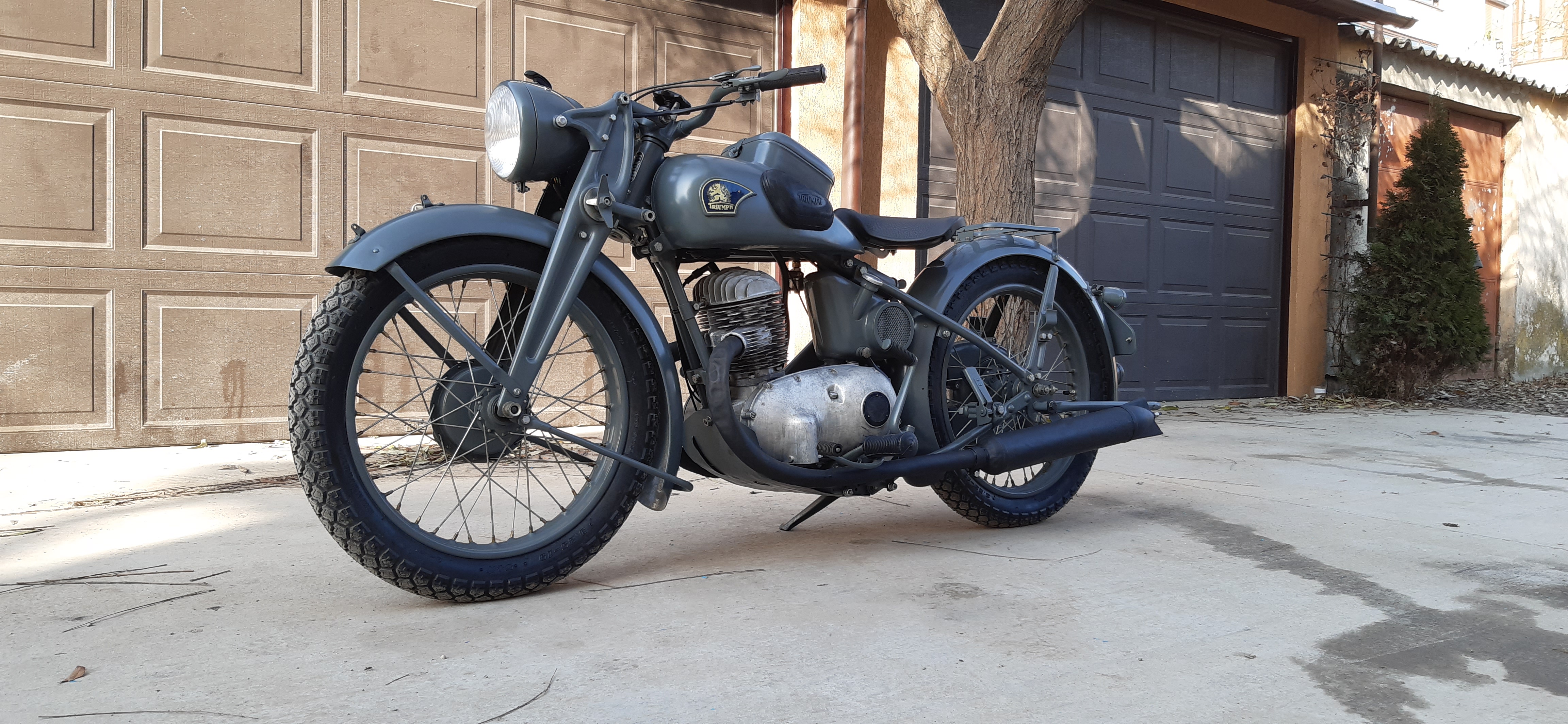

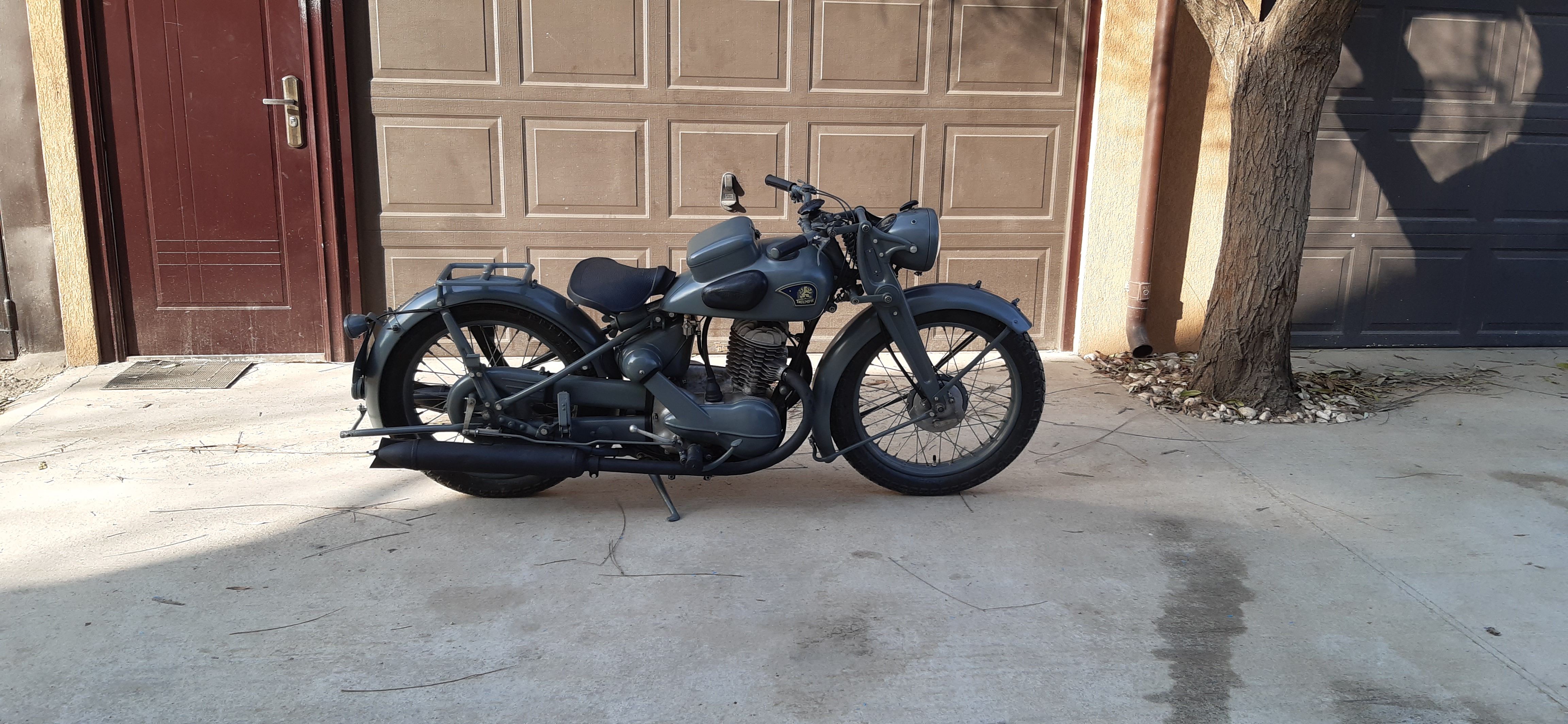

#115

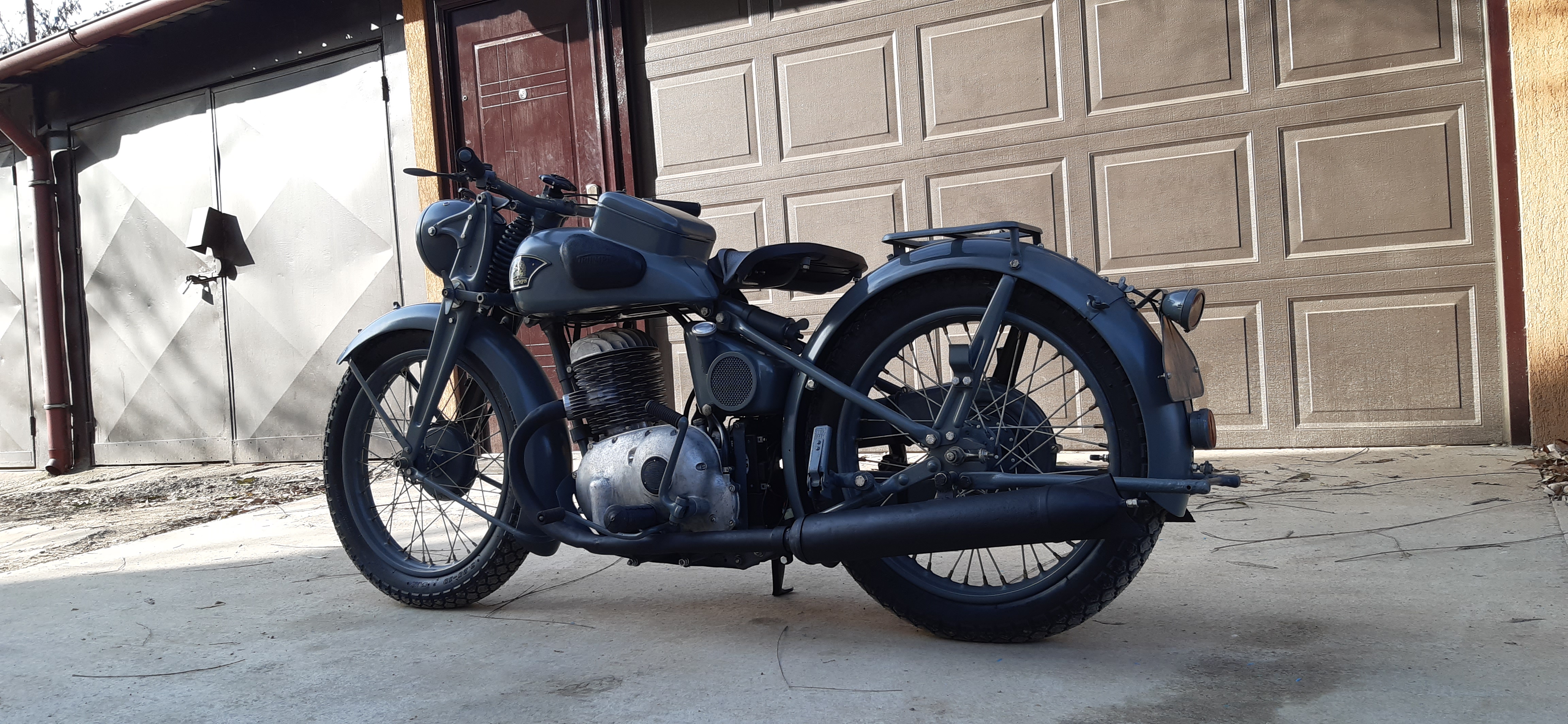

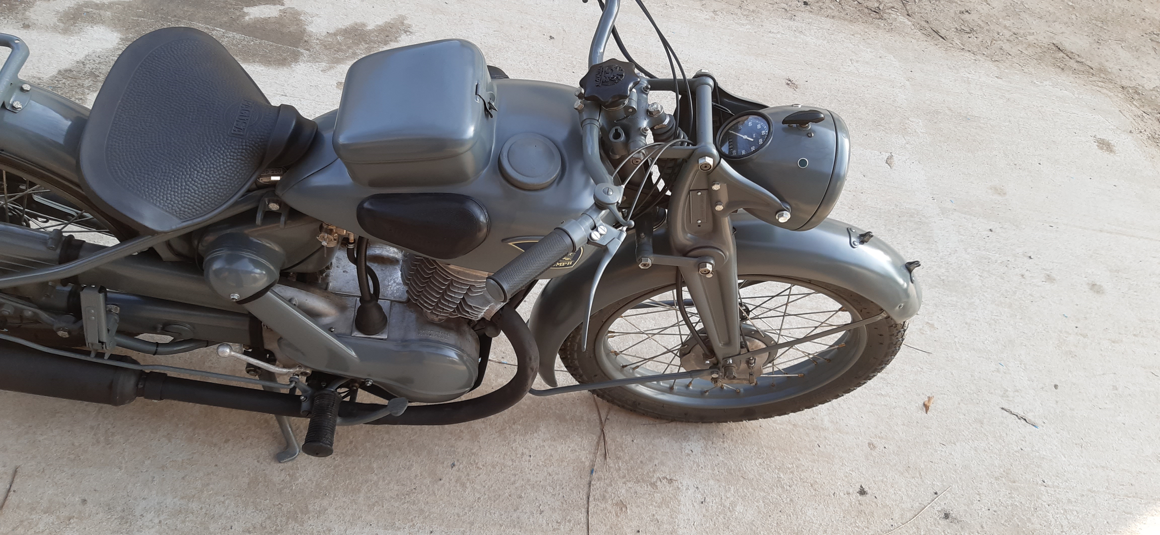

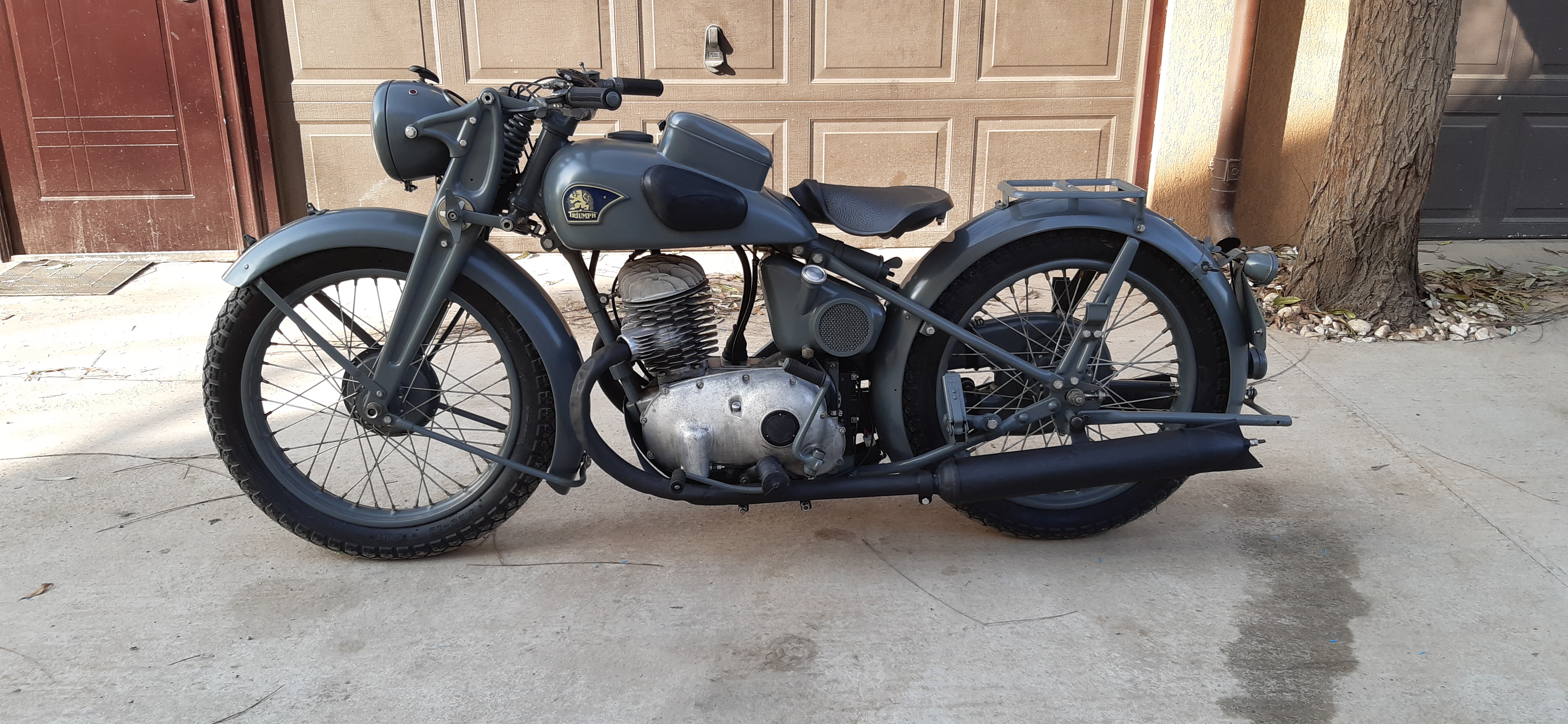

Pe seara:
Pe zi, soare cu dinti:
Motocicleta e gata, mai am cateva detalii de prezentat si sa continui testele mai ales ca la ultimul test pare ca am rezolvat problema cu pompa de ulei.

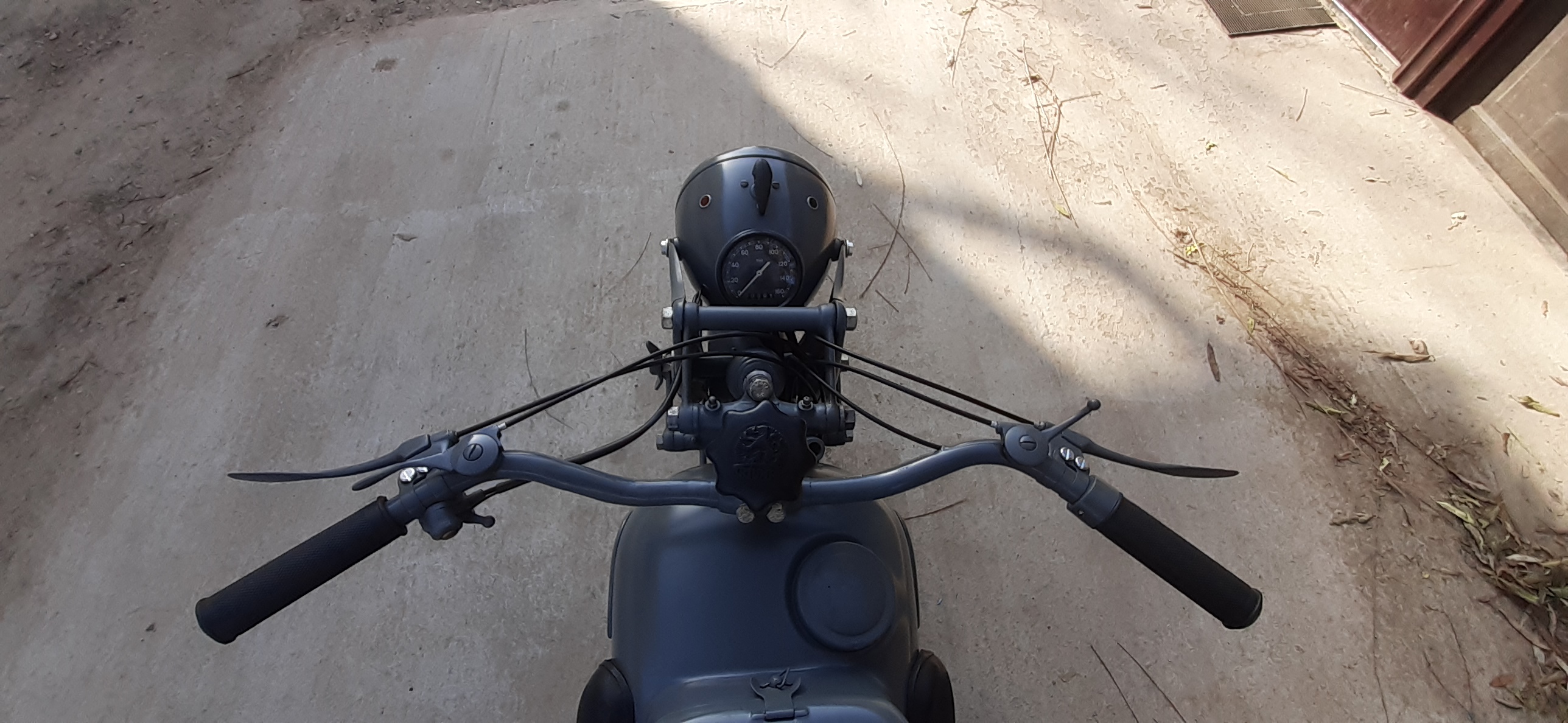

A se vedea cum cuplajul vitezometrului la cablu iese la 45 de grade in dreapta pt a optimiza traseul cablului, foarte putine motociclete au avut asa ceva:
Cablul de kilometraj montat, acesta vine la roata din fata si urca pe langa furca pana sus la far:

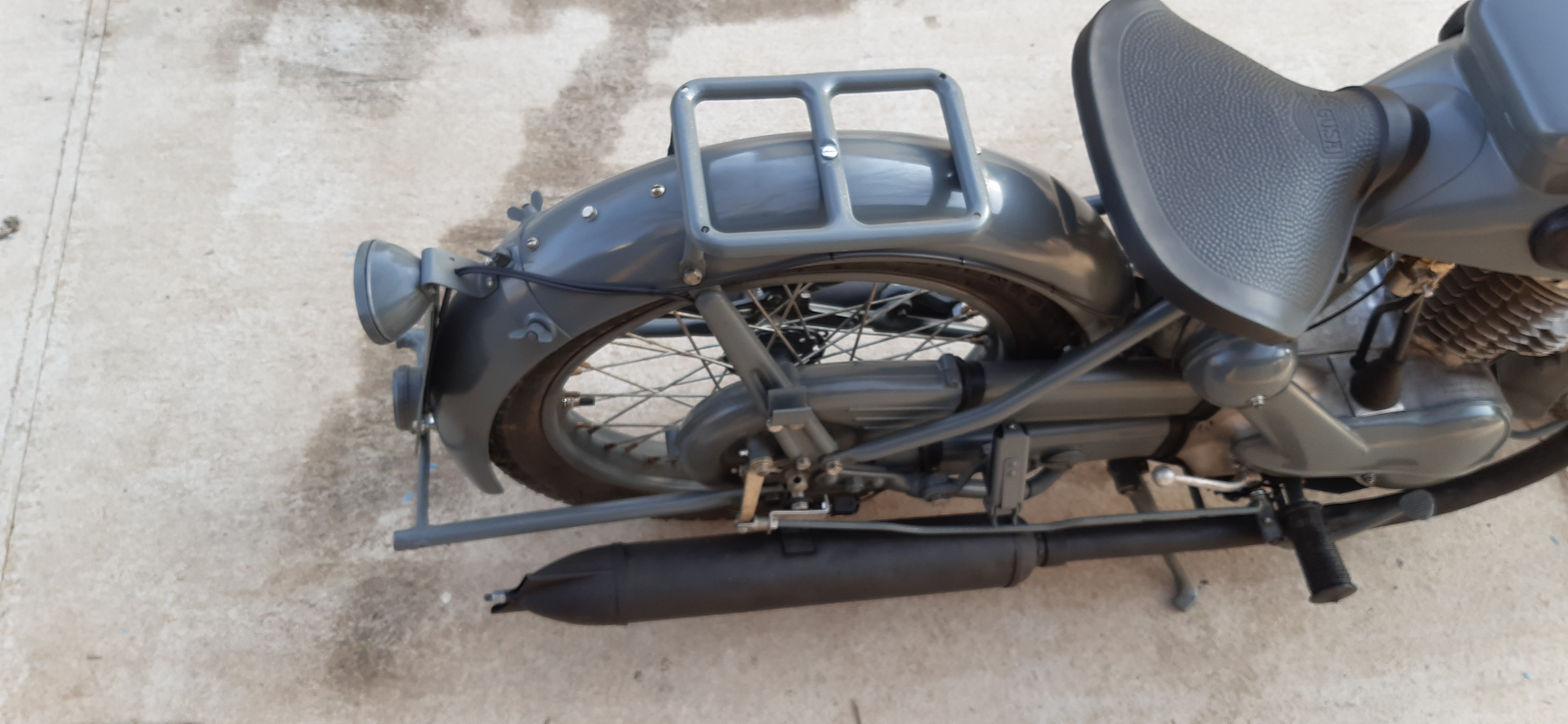

Si stopul pe frana, desi motocicleta nu este dotata sin fabrica cu stop pe frana am luat decizia de a face si asa ceva deoarece ocazional motocicleta va iesi la plimbare:
[bbvideo]https://youtu.be/Yascoa8XWK4[/bbvideo]

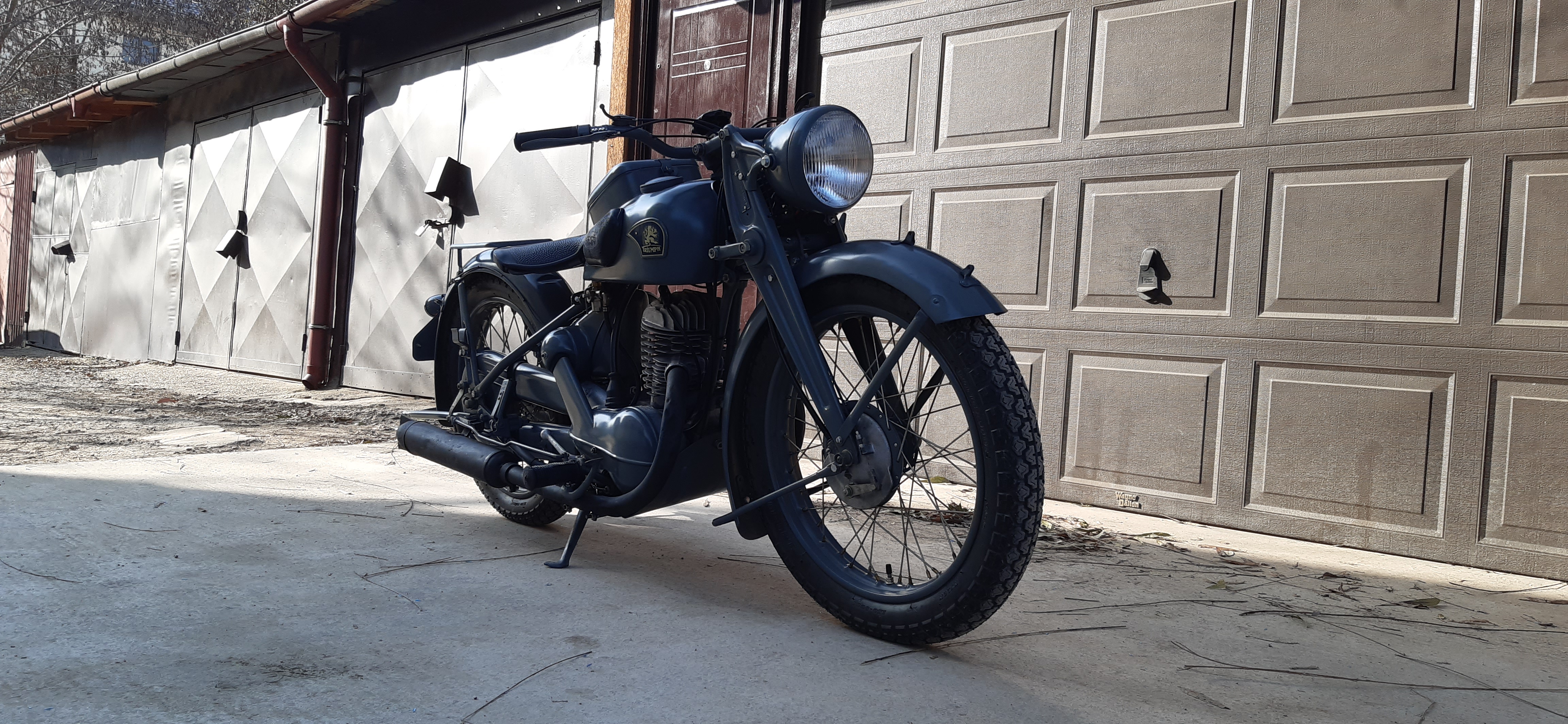

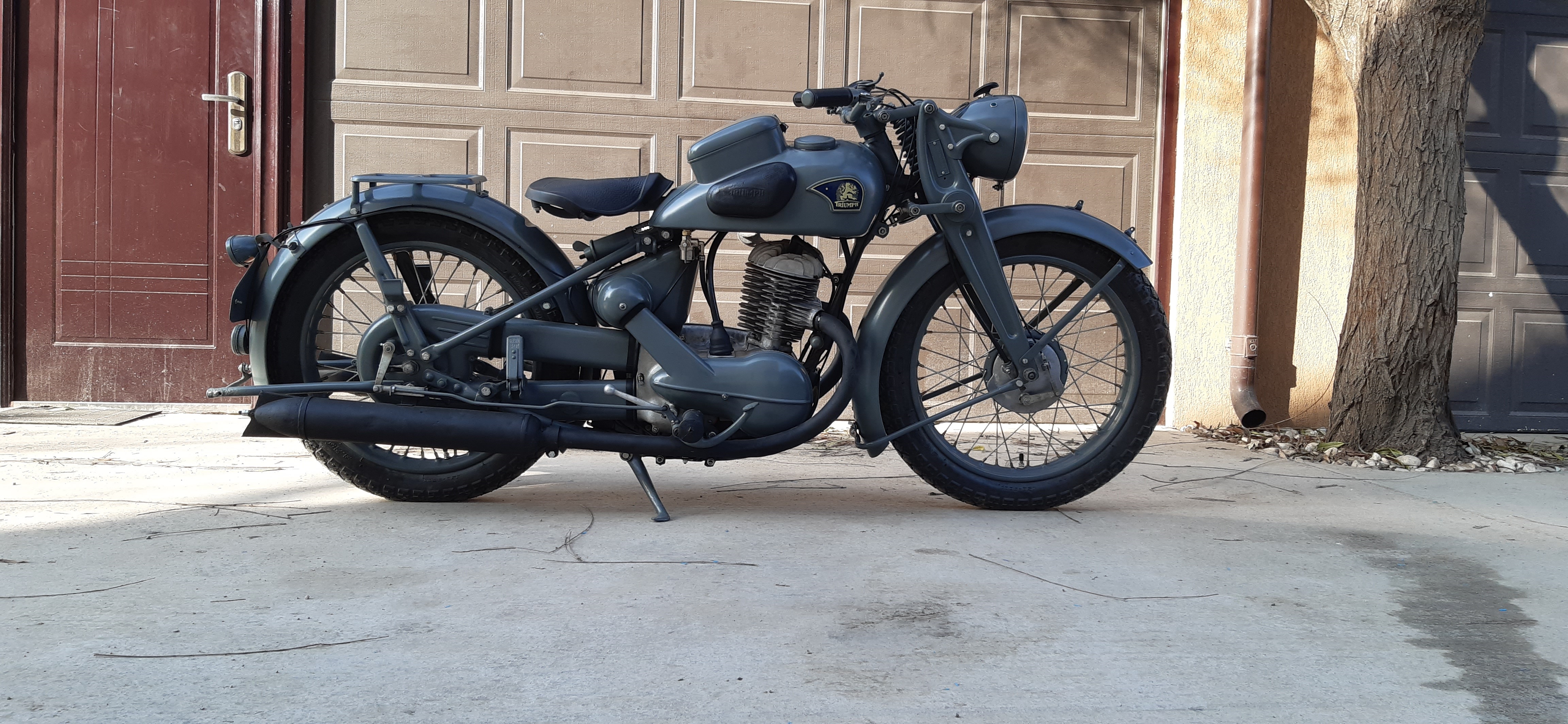

Imagini cu motocicleta:
